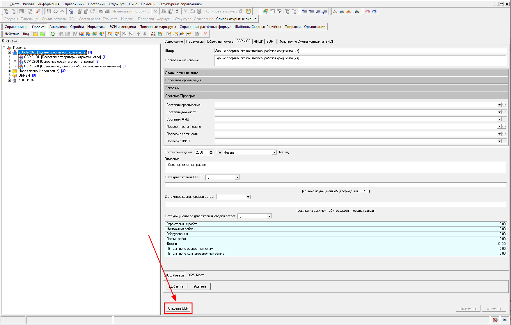

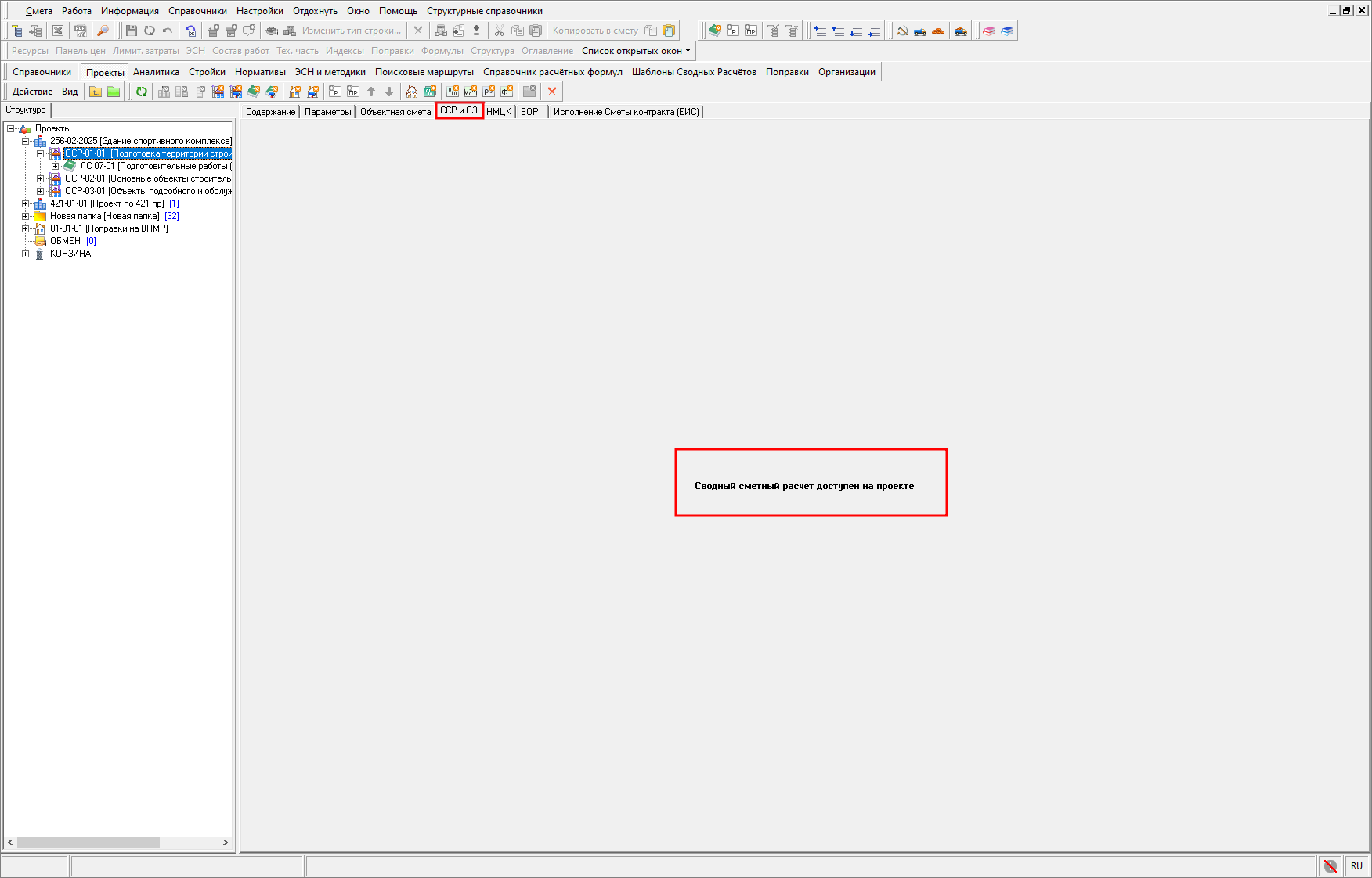

Создание ССР возможно для узла Проект
Параметры ССР
Параметры ССР задаются на вкладке "ССР и СЗ"
Параметры ССР

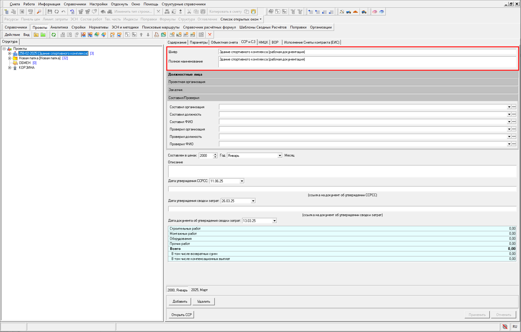

Шифр и Полное наименование - данные сводного сметного расчета. Используются в выходных формах и при экспорте в формат XML ГГЭ и МГЭ

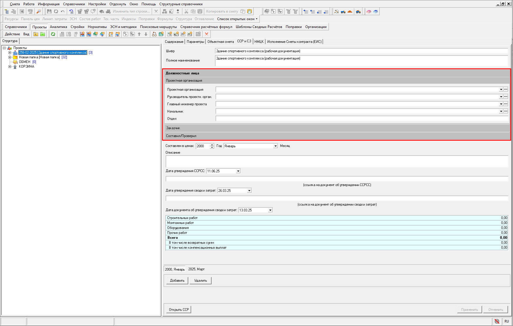

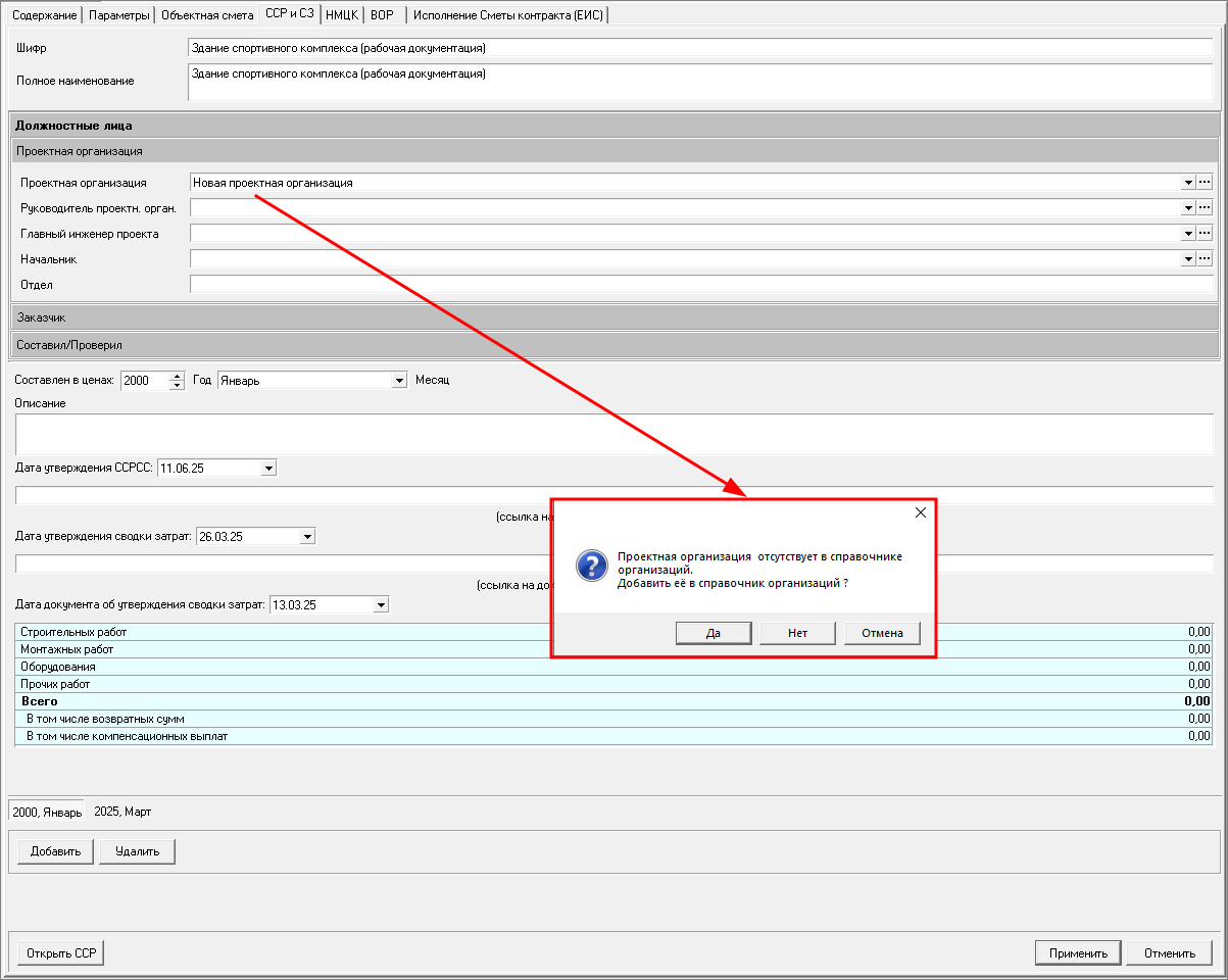

Секция Должностные лица - используется в выходных формах и при экспорте в формат XML ГГЭ и МГЭ. Секция состоит из трех частей: Проектная организация, Заказчик, Составил/Проверил
Параметры ССР
Данные поля можно заполнить вручную или выбрать из списка организаций.
В случае ручного заполнения данных, отсутствующих в списке организаций, будет предложено сохранить их в справочник

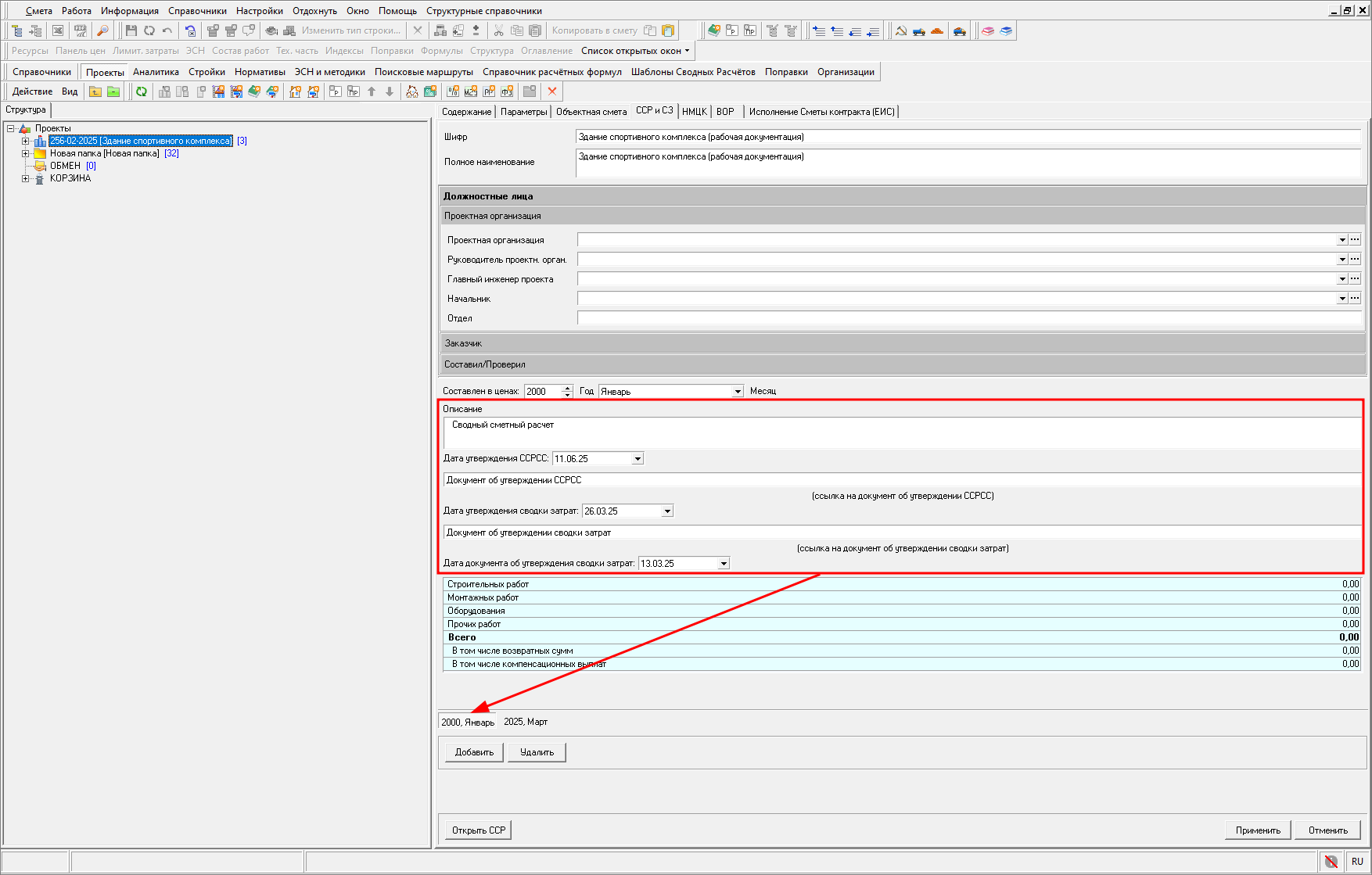

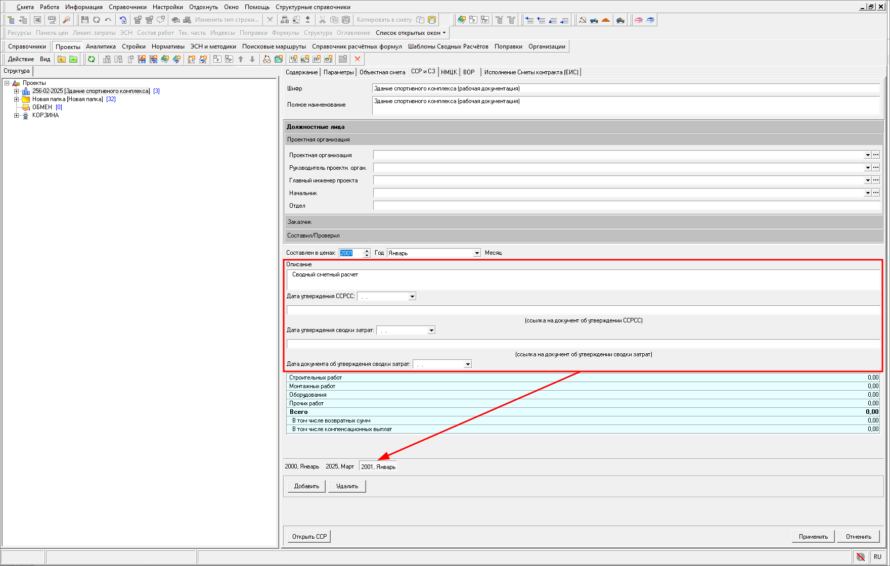

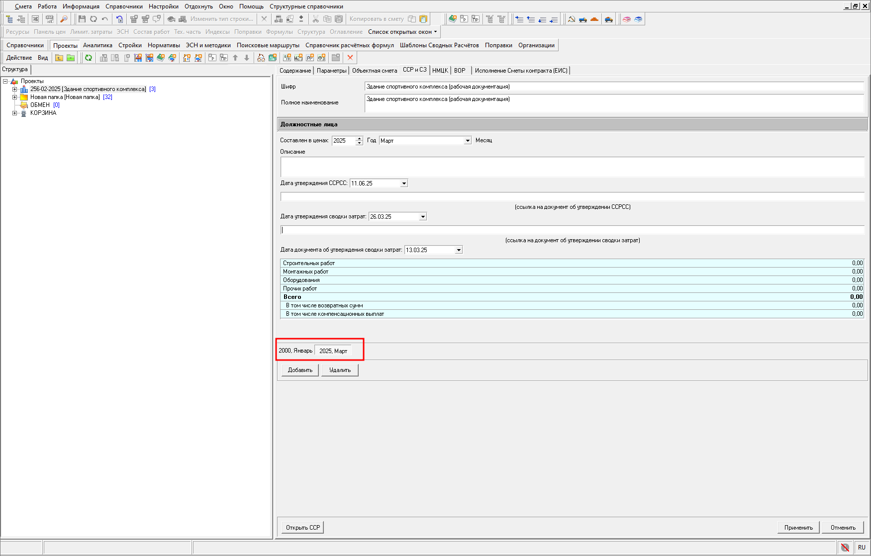

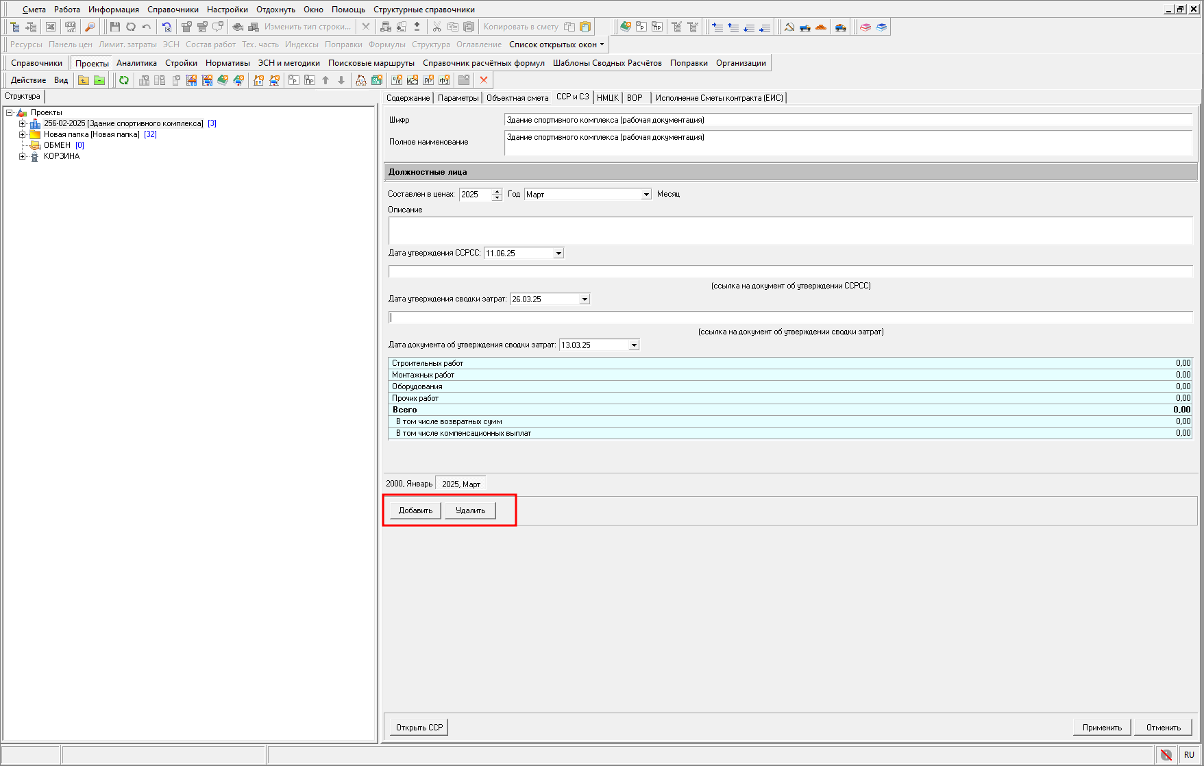

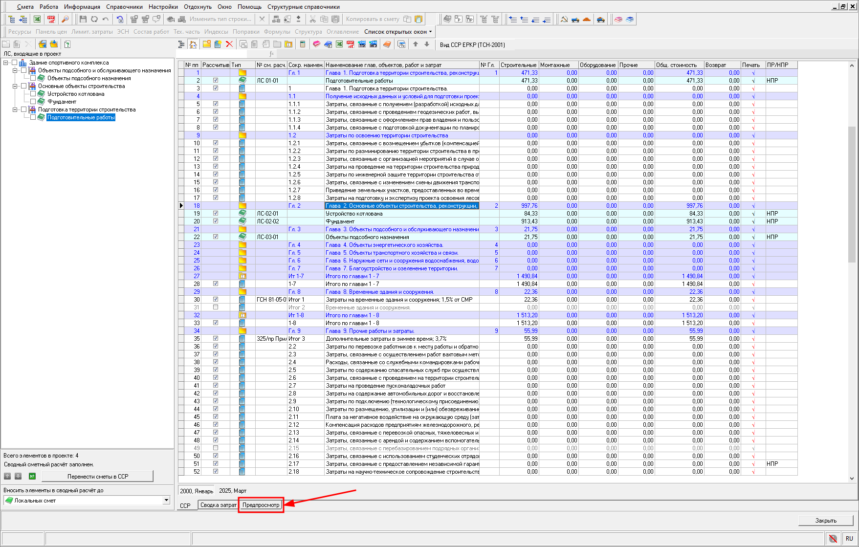

Сводный сметный расчет можно составить в нескольких уровнях цен. В поле "Составлен в ценах" укажите год и месяц
Параметры ССР
Переключение уровней цен происходит ниже на вкладках
Параметры ССР
Добавление и удаление уровней цен производится нажатием "Добавить"/"Удалить"
Параметры ССР

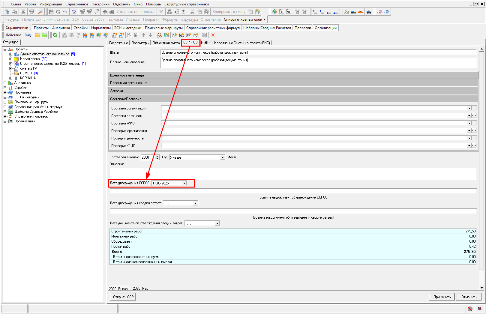

Поле Описание - текстовое поле для описания.

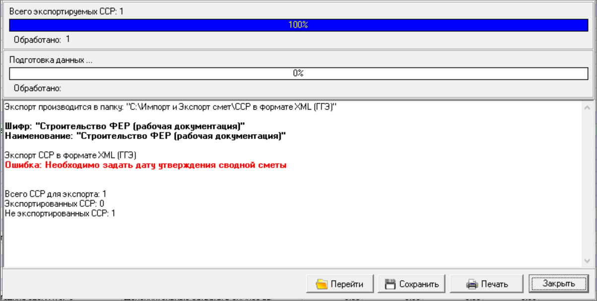

Дата утверждения ССРСС - обязательна для выгрузки в формат XML ГГЭ и МГЭ.
Ссылка на документ об утверждении ССРСС - текстовое поле для формирования выходной формы.
Дата утверждения сводки затрат - необходима для формирования выходной формы.
Ссылка на документ об утверждении сводки затрат - текстовое поле для формирования выходной формы.
Дата документа об утверждении сводки затрат - обязательна для выгрузки в формат XML ГГЭ и МГЭ.
При заполнении этих строк, данные распространяются на все существующие уровни цен

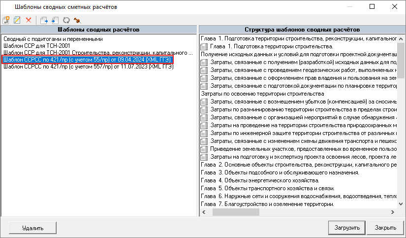

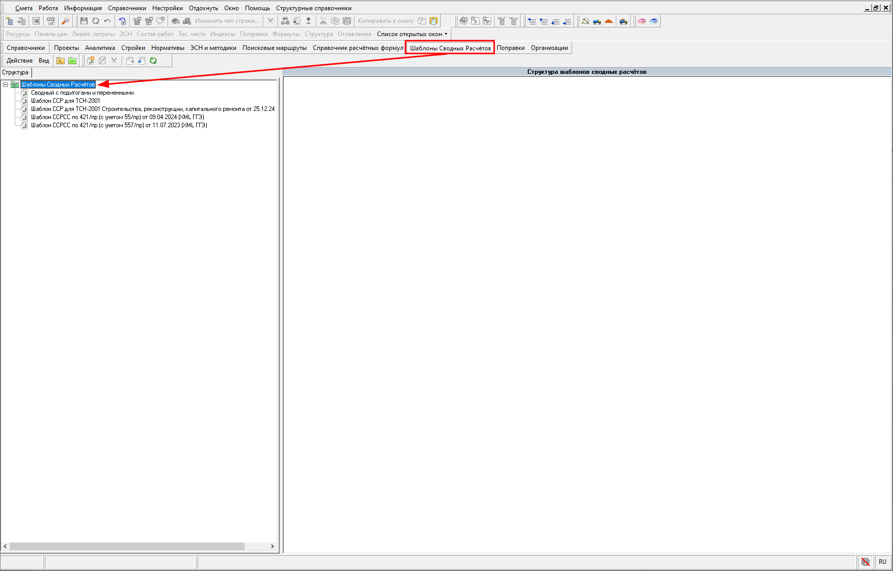

Шаблоны ССР

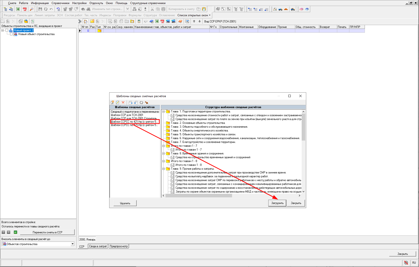

В справочнике "Шаблоны сводных сметных расчетов" хранятся шаблоны по различным методикам, в зависимости от используемой нормативной базы. В справочник можно загружать новые шаблоны, есть возможность создавать свои собственные.
Справочник шаблонов сводных расчетов можно открыть, нажав на панели справочников
Шаблоны ССР
Для выбора шаблона по умолчанию выберите его и нажмите значок кнопка на панели инструментов - этот шаблон будет применяться при создании ССР
Шаблоны ССР
При первом открытии ССР шаблон, выбранный по умолчанию, применяется автоматически. При необходимости можно изменить шаблон, нажав на панели инструментов "Выбрать шаблон"
шаблоны ССР

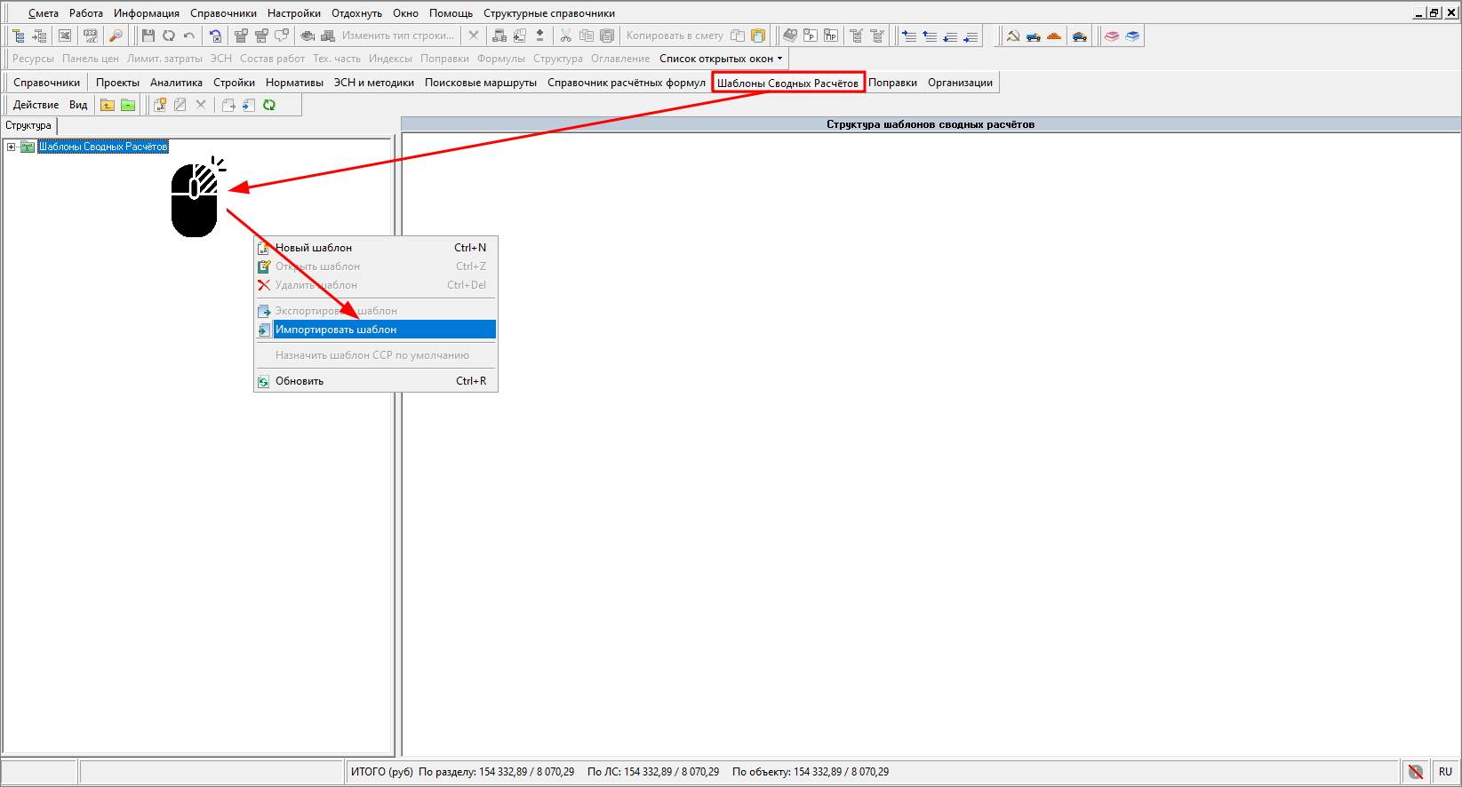

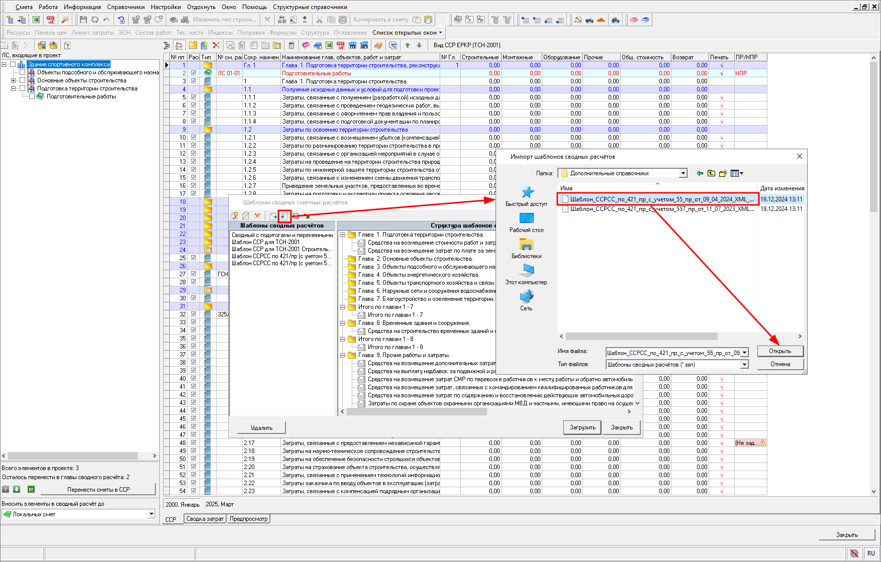

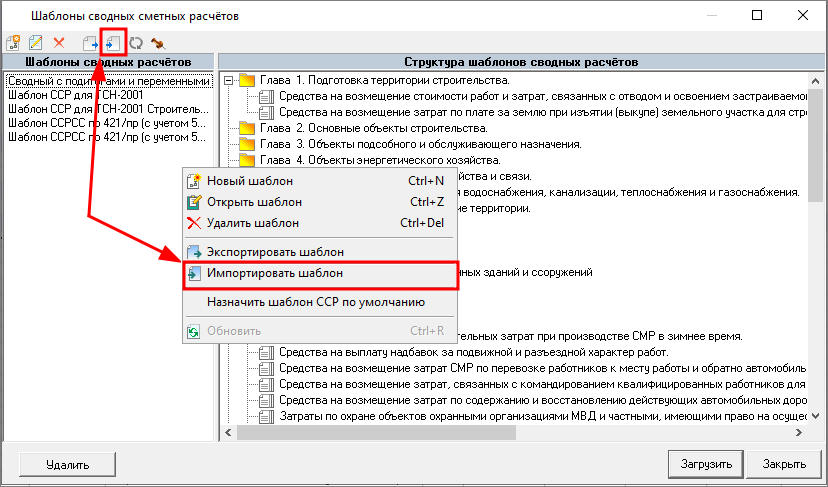

В окне "Шаблоны сводных сметных расчетов" выберите файл шаблона и нажмите "Загрузить"
шаблоны ССР
Для загрузки нового шаблона в программу в окне "Шаблоны сводных расчетов", нажмите "Импортировать шаблон" или нажмите правой кнопкой мыши и выберите "Импортировать шаблон"
шаблоны ССР
Выберите файл шаблона, нажмите "Открыть"
шаблоны ССР
Более подробно функции справочника "Шаблоны сводных сметных расчетов" описаны в Раздел 3.Рабочее пространство, Менеджер и Справочники.

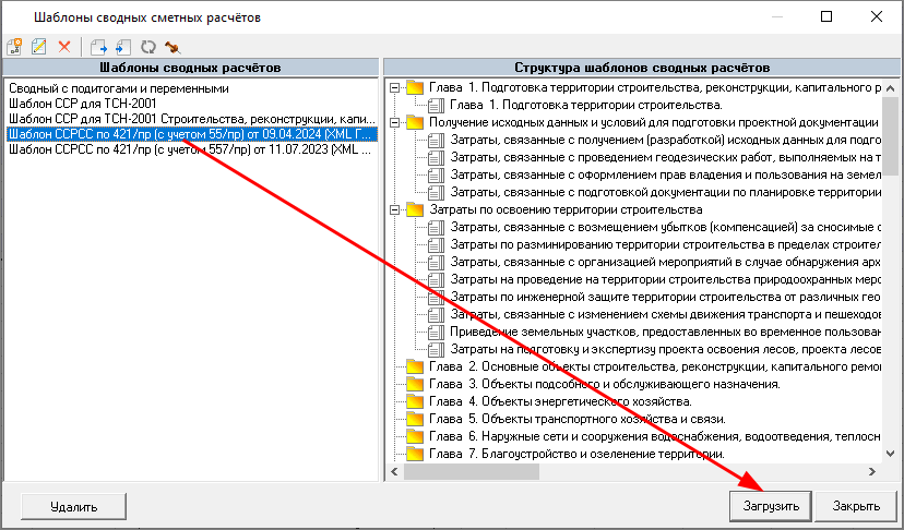

При первичном открытии ССР загружается шаблон, выбранный по умолчанию.
Если шаблон не назначен по умолчанию, то при первичном открытии ССР появится окно "Шаблоны сводного сметного расчета", выберите шаблон и нажмите "Загрузить"
Выбор шаблона. ССР

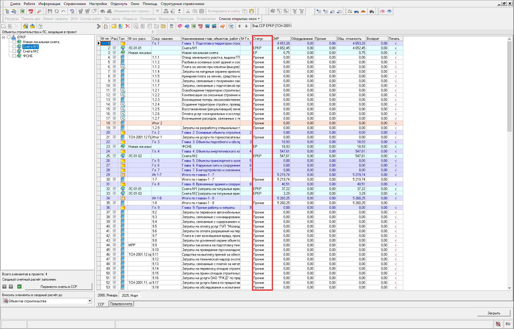

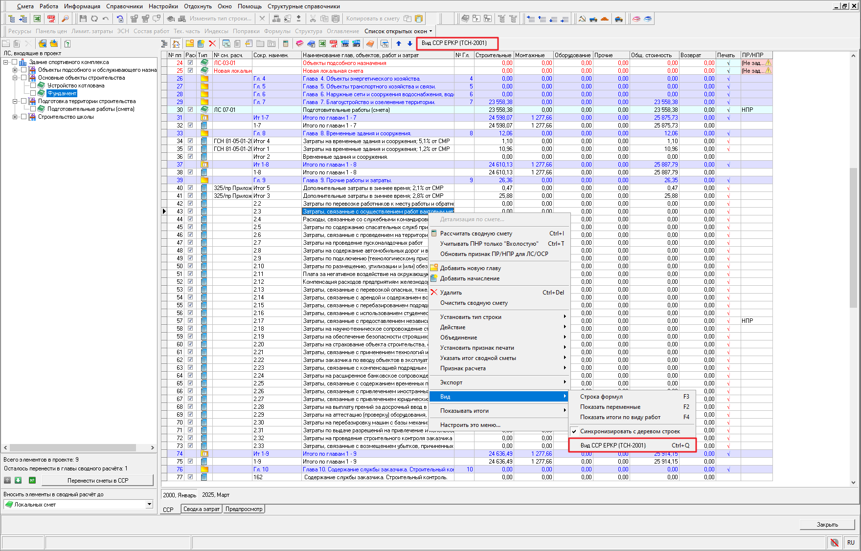

В случае составления ССР по сметам, рассчитанным с использованием ТСН-2001.21 Сборники единичных расценок на комплексы работ (далее - ЕРКР) для объектов города Москвы необходимо переключить вид ССР нажатием в панели инструментов "Вид ССР ЕРКР (ТСН-2001)" или в контекстном меню пункт "Вид" - "Вид ССР ЕРКР (ТСН-2001)"
ЕРКР
При переключении в вид ССР ЕРКР (ТСН-2001), будет добавлена колонка "Статус", она отображает сведения о строках:
  • "ЕРКР" - рассчитана по главе ТСН.21;
  • "ЕР" - рассчитана по сметно-нормативной базе, за исключением Главы ТСН.21;
  • "СН" - сметные начисления;
  • "Прочие" - все расчеты, которые получены не на основании смет и начислений
ЕРКР

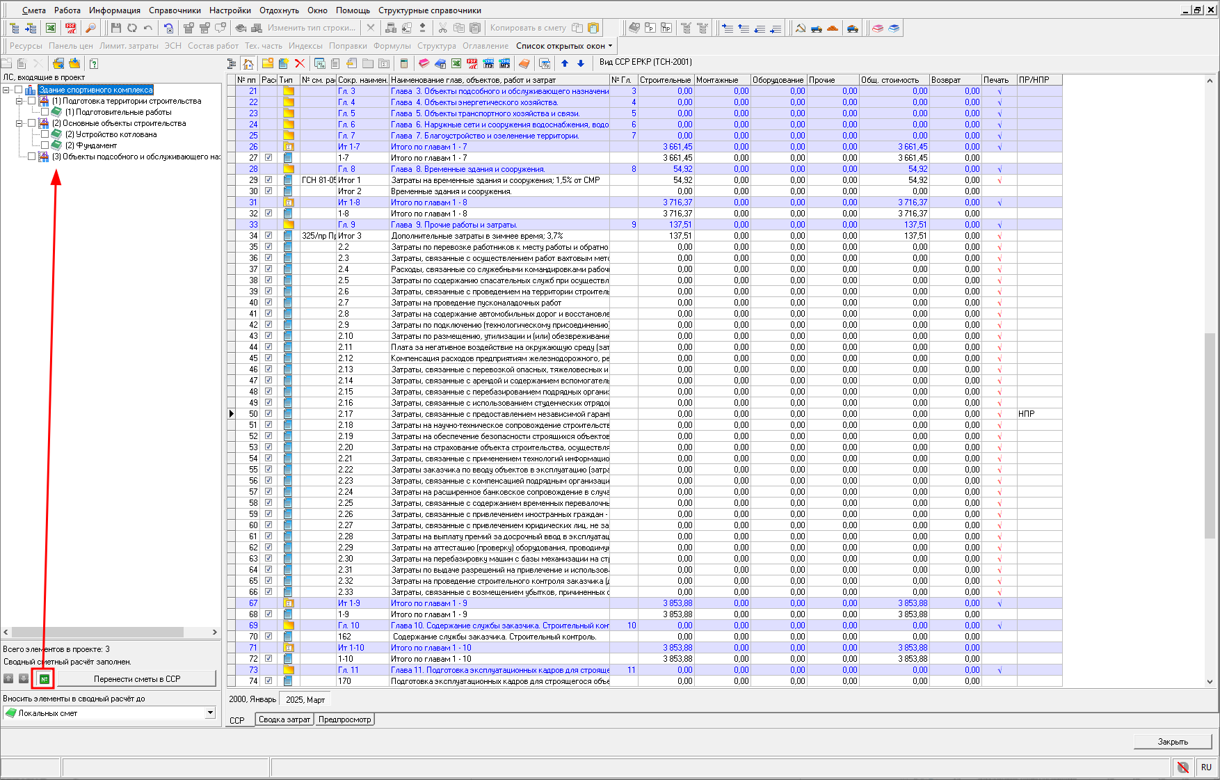

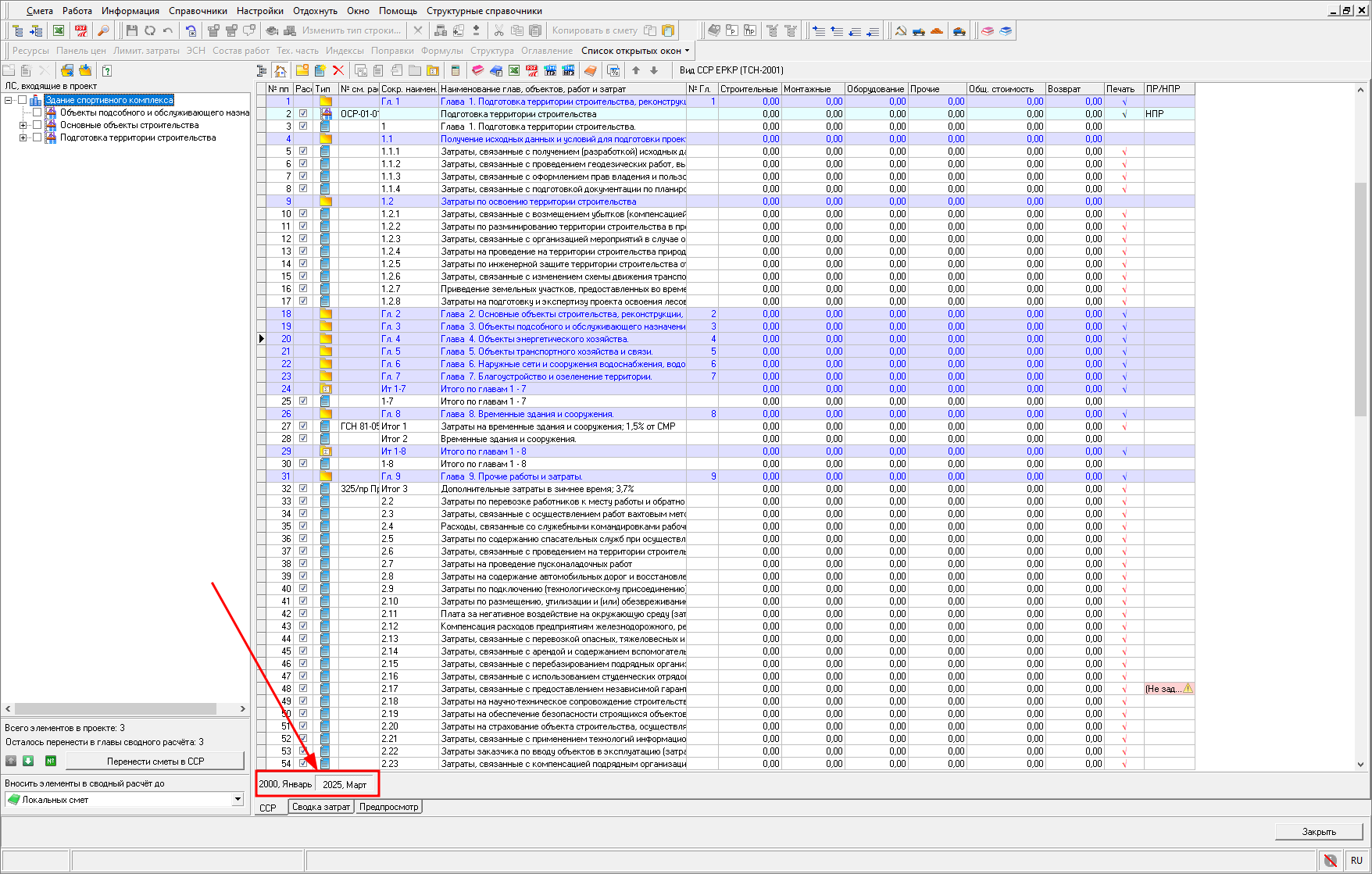

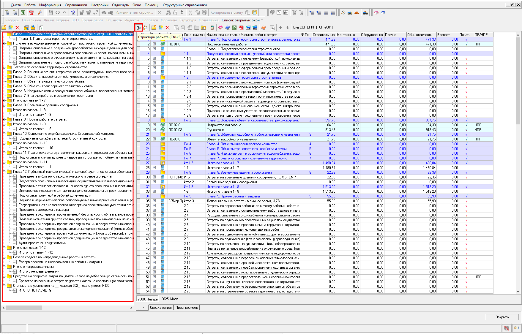

Элементы отображения

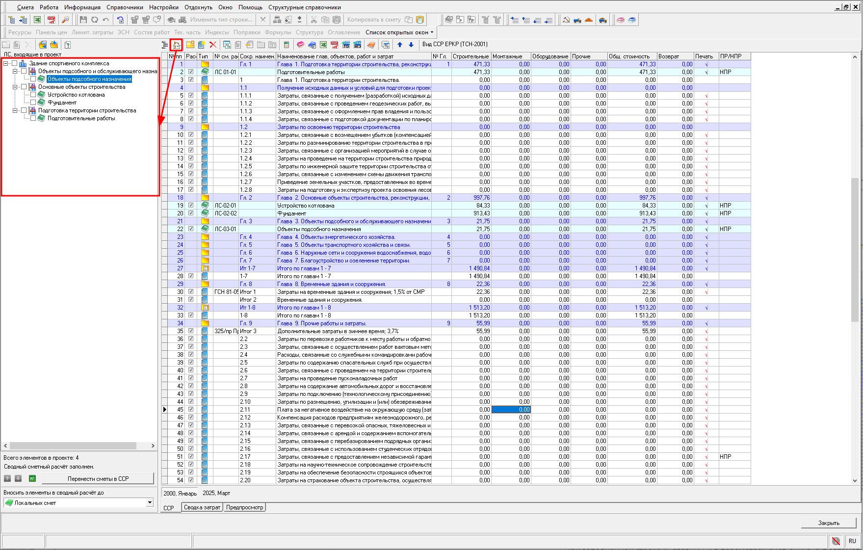

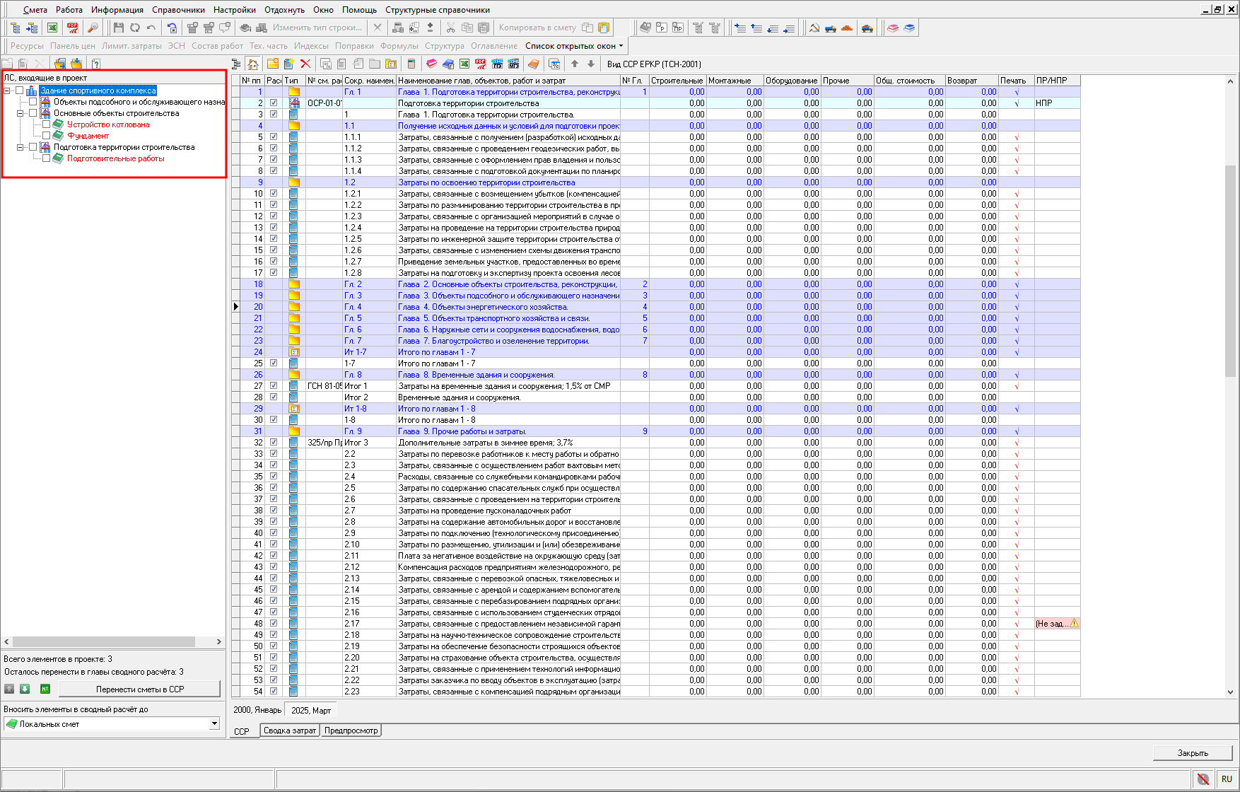

Для отображения/скрытия структуры расчета - списка глав и затрат, содержащихся в шаблоне, нажмите на панели инструментов "Структура расчета"
Отображение структуры глав и затрат
Для отображения/скрытия структуры проекта нажмите на панели инструментов "Структура стройки"
Отображение структуры проекта

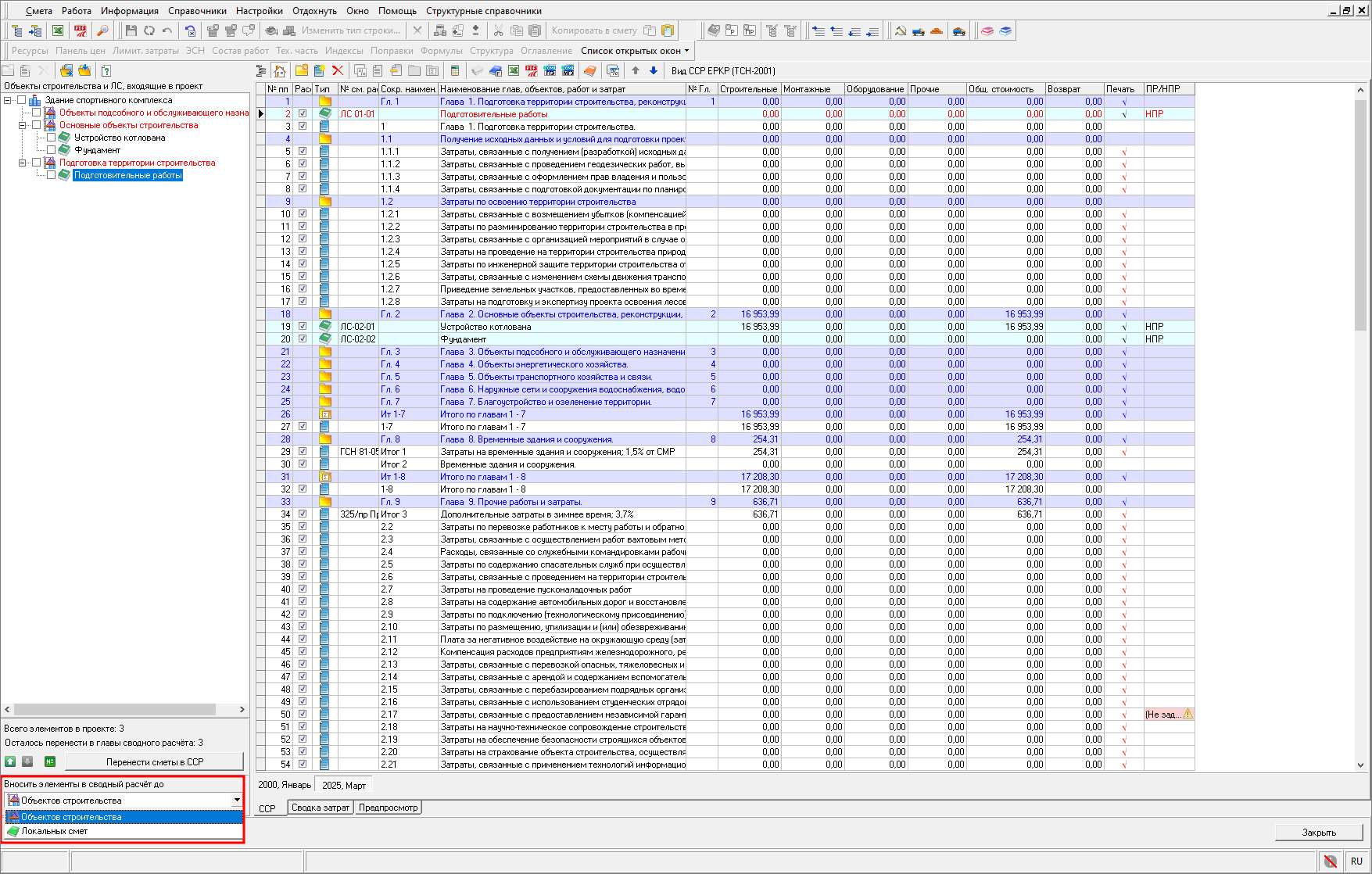

При первом открытии ССР, по умолчанию выбирается детализация элементов до Объектов строительства
Детализация проекта. ССР
В выпадающем меню можно изменить выбор детализации до Локальных смет
В случае выбора детализации до локальных смет название секции "Объекты строительства и ЛС, входящие в проект" будет изменено на "ЛС входящие в проект"

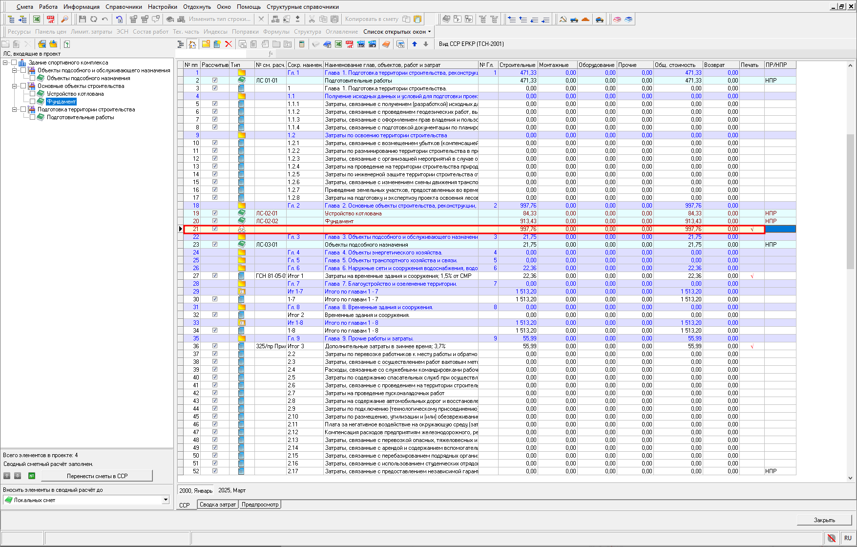

Сметы, которые не внесены в ССР, выделены красным шрифтом в секции "Объекты строительства и ЛС, входящие в проект"

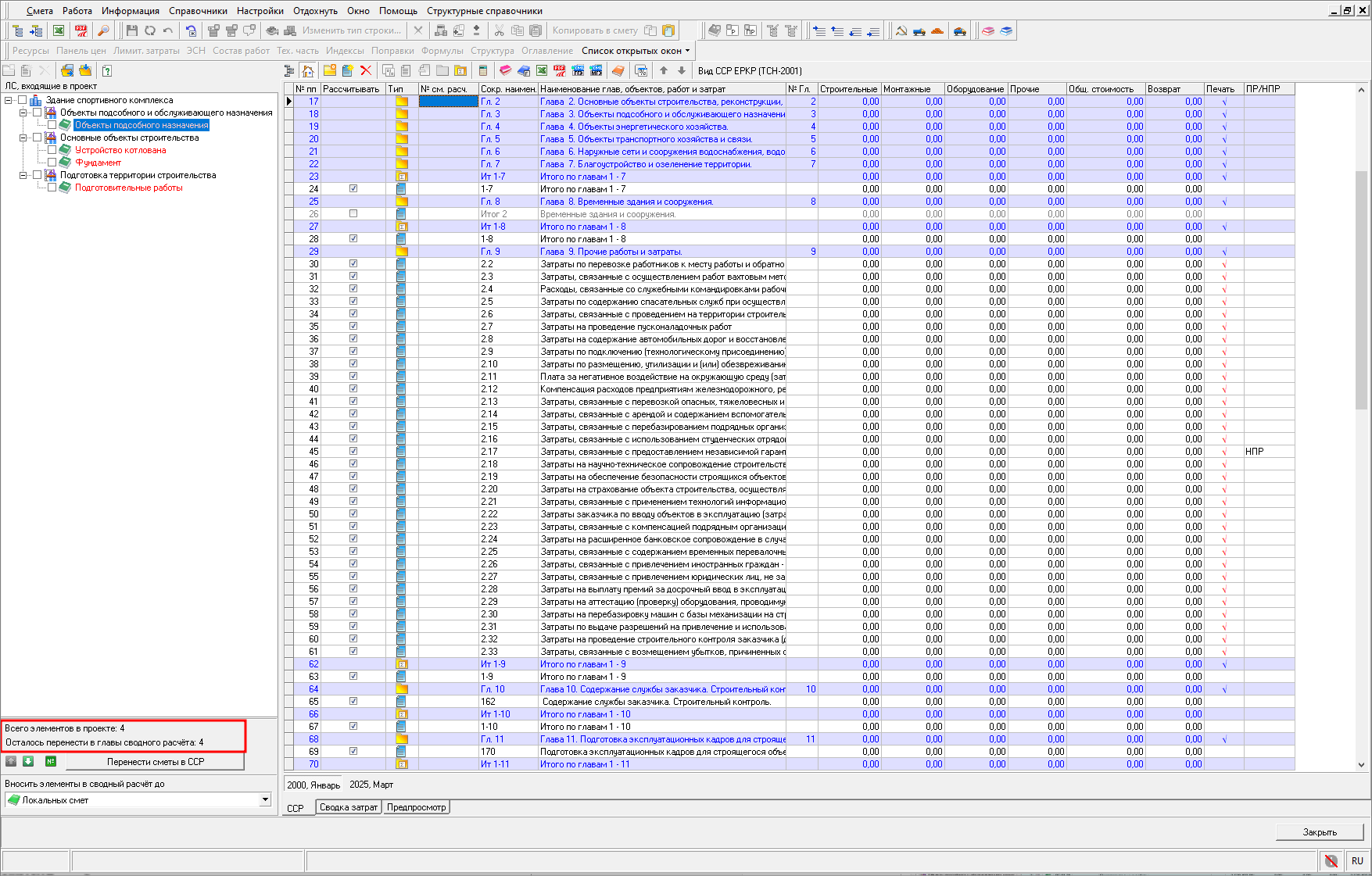

Информационное поле содержит информацию о количестве элементов структуры в проекте (в зависимости от выбранного типа детализации) и количестве элементов, не перенесенных в ССР

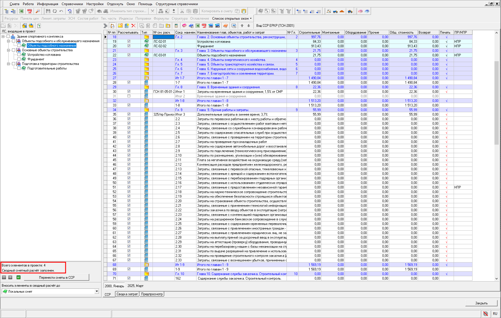

При переносе всех элементов структуры в ССР, появится информация "Сводный сметный расчет заполнен"

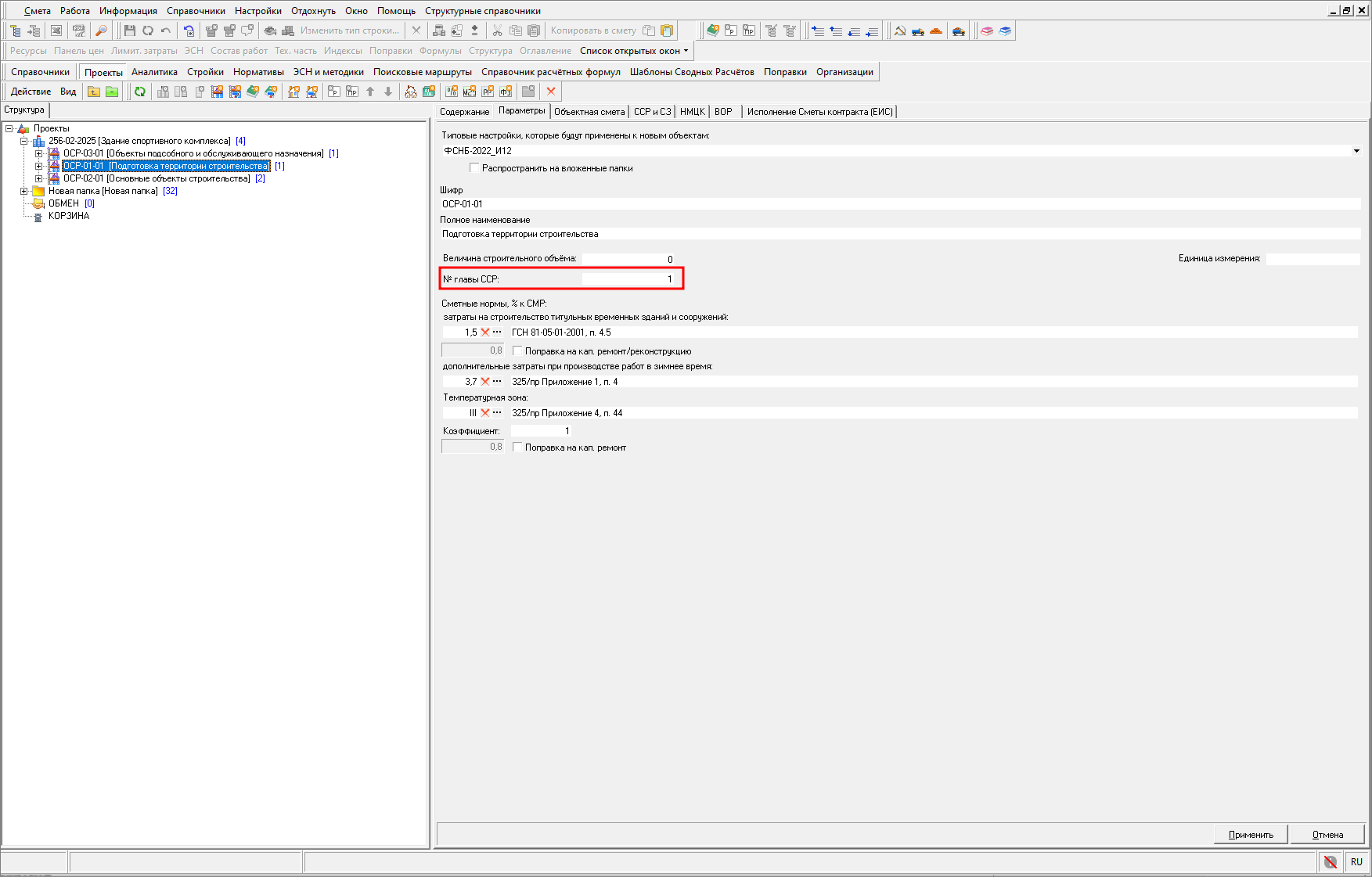

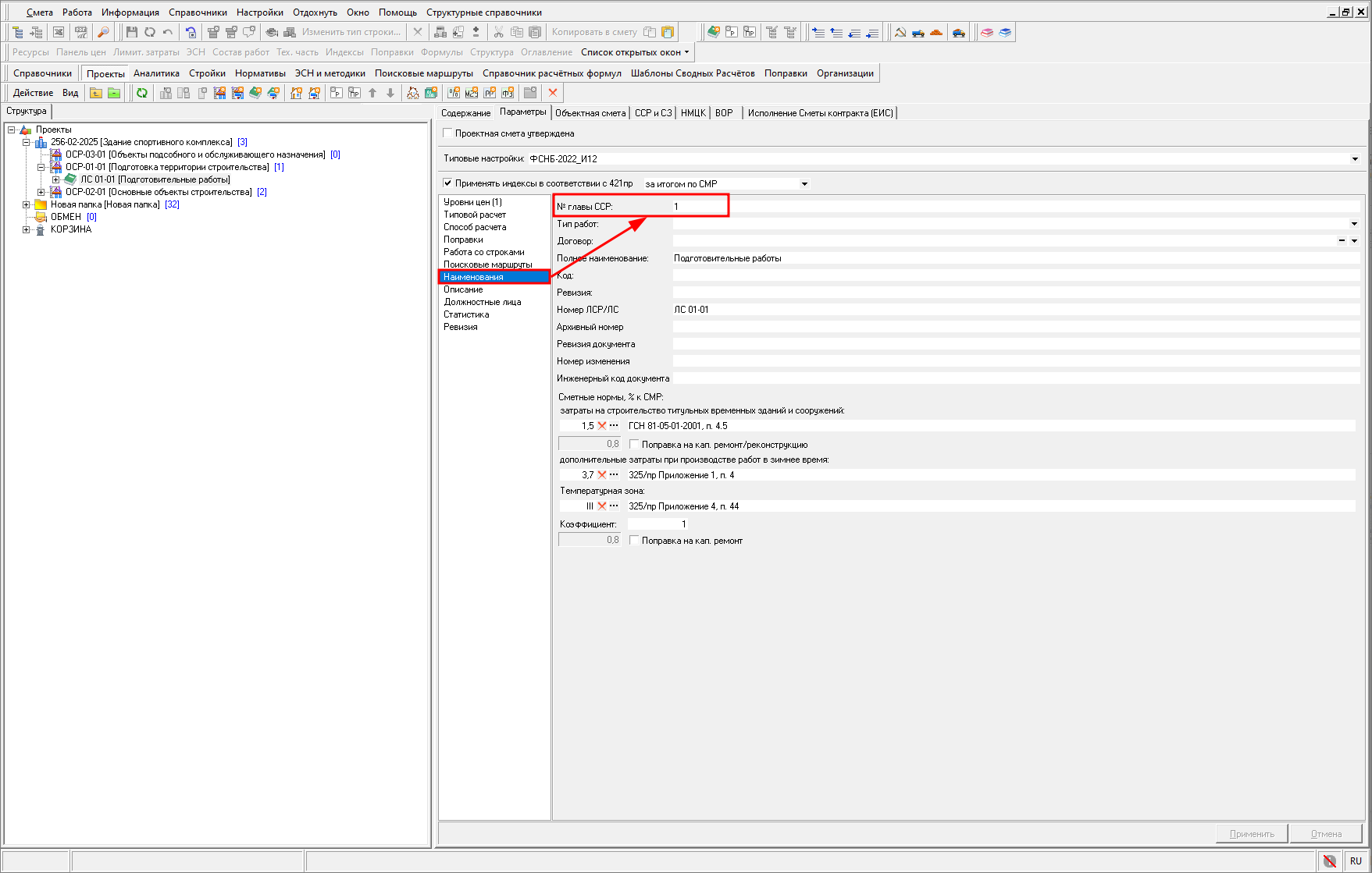

Для автоматизации разнесения данных по главам сметного расчета, необходимо в параметрах ОСР и ЛС заполнить поле "№ главы ССР"
№ главы ССР для ОСР
При внесении номера главы ССР в параметрах в родительском элементе структуры, автоматически произойдет распространение этого номера главы на все дочерние элементы
№ главы ССР для ЛС
В случае, если в дочернем элементе структуры ранее уже был проставлен номер главы ССР, то произойдет его замена.
При заполненной строке № главы ССР в параметрах, сметы будут автоматически разнесены по главам.

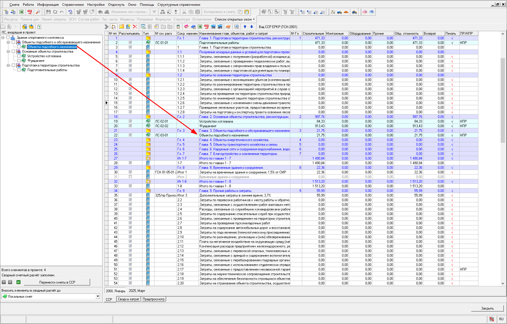

Автоматический перенос смет в ССР

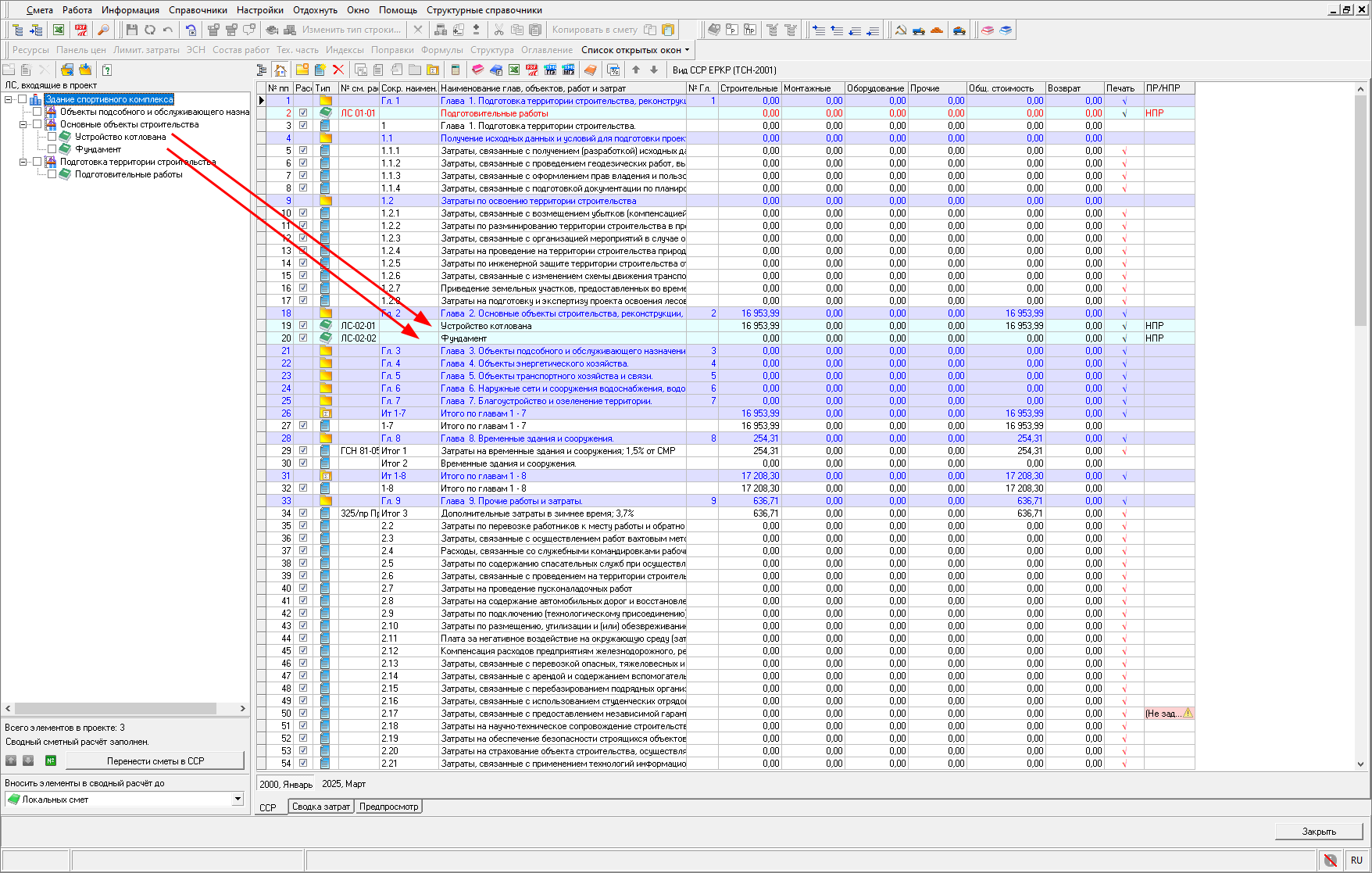

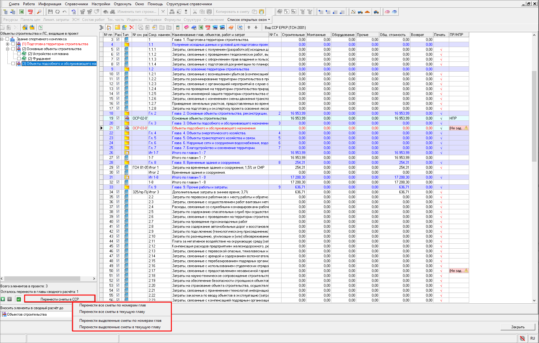

При автоматическом переносе смет в ССР их порядок соответствует порядку в структуре Проекта.

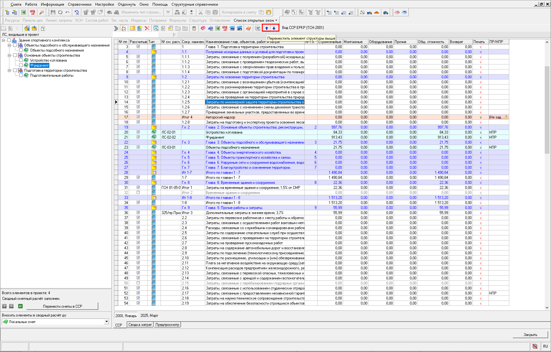

Для ручного перемещения смет в главы необходимо в секции структуры проекта выбрать смету или несколько смет и нажать "Перенести сметы в ССР" с выбором нужного пункта
Есть возможность прямого перетаскивания смет из секции структуры проекта в главу ССР, с учетом выбранной детализации до "Объектов строительства" или до "Локальных смет", для этого на выбранной смете нажмите левой кнопки мыши и не отпуская, перетаскивайте смету в нужную главу
Перетаскивание смет в ССР

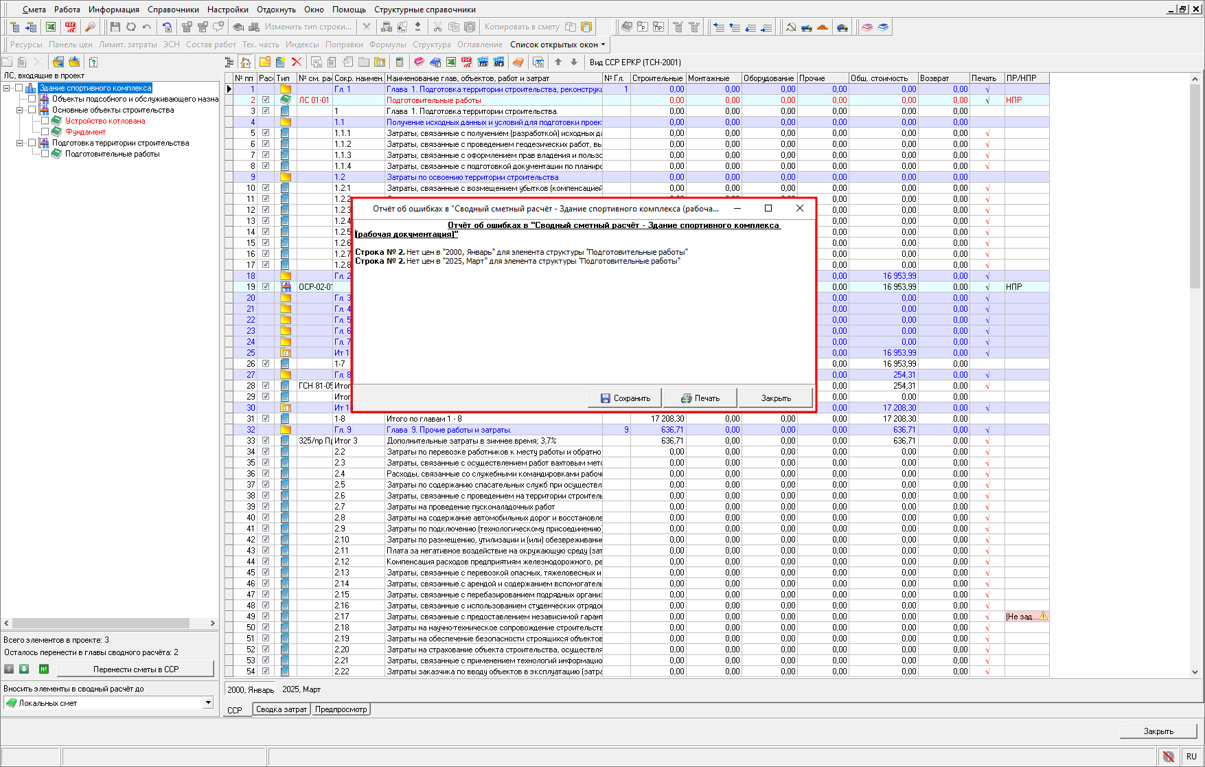

В случае повторного добавления сметы, которая уже содержится в ССР появится отчет об ошибке
повторное перетаскивание смет в ССР

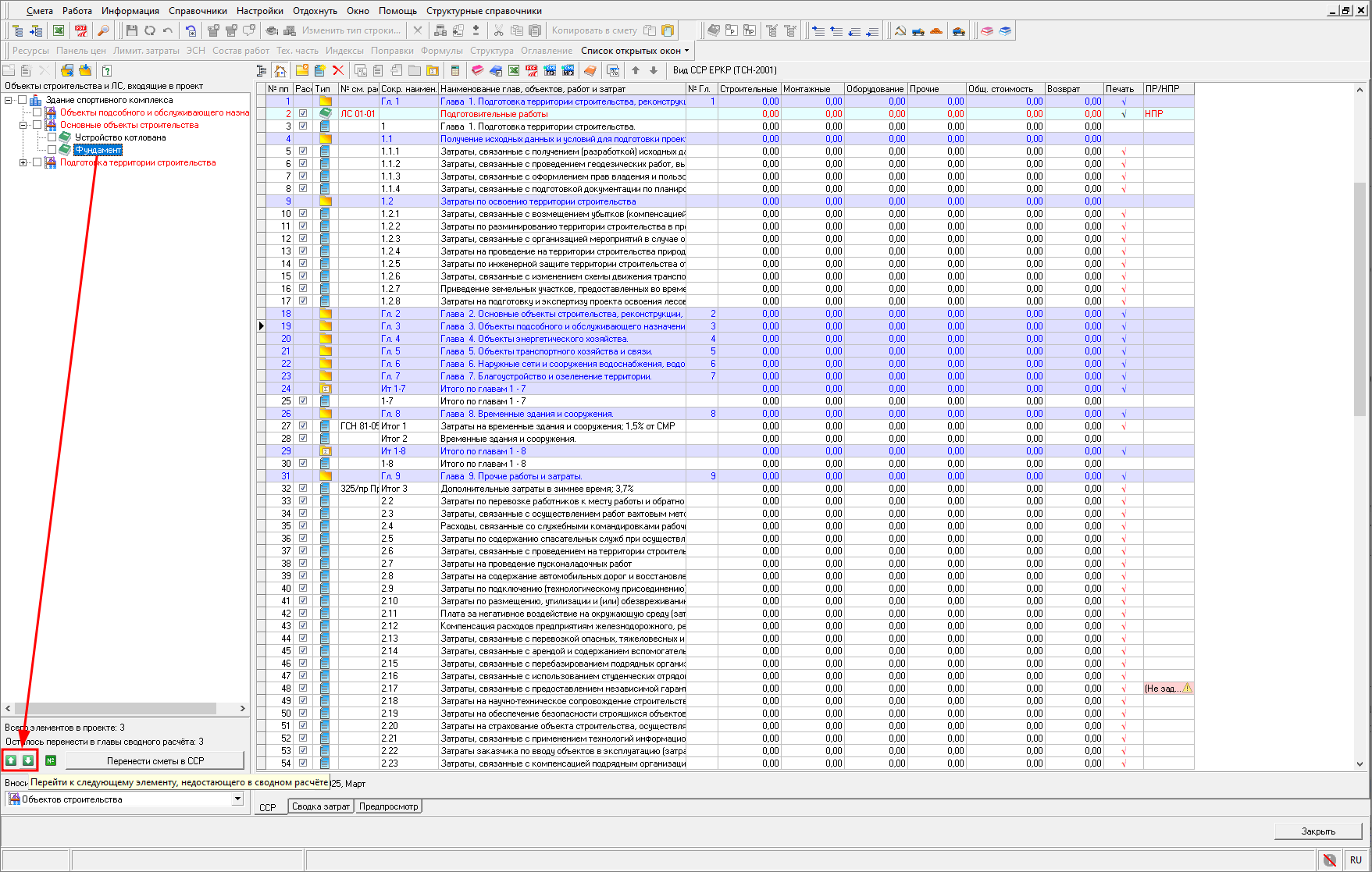

Для перемещения между сметами в секции структуры проекта используйте стрелки "Перейти к следующему элементу, недостающего в сводном расчете" / "Перейти к предыдущему элементу, недостающего в сводном расчете"
Перейти к следующему элементу. ССР

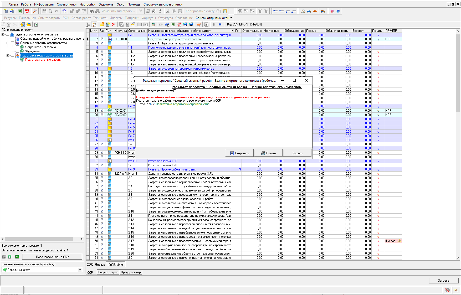

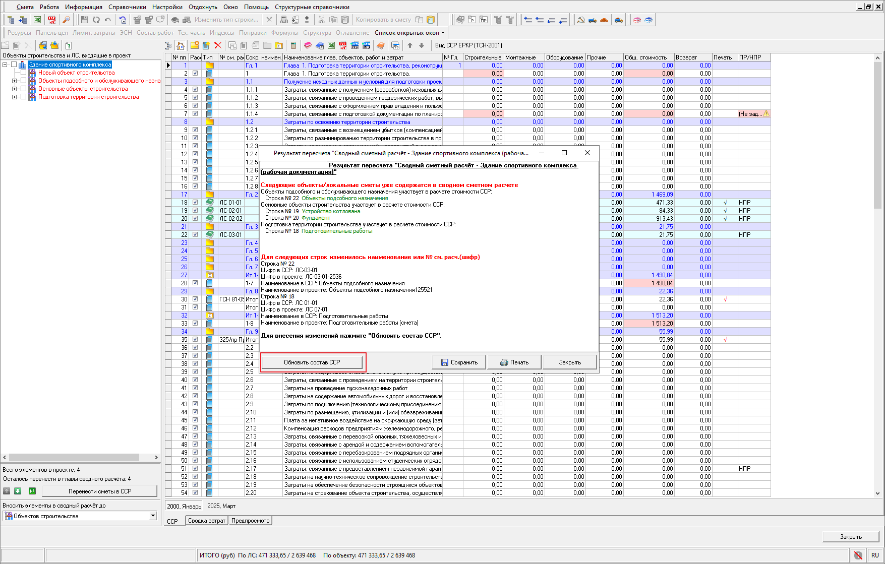

Если необходимо внести изменения в шифр или наименование смет, входящих в расчет, закройте сводный сметный расчет и внесите изменения в структуре проекта.

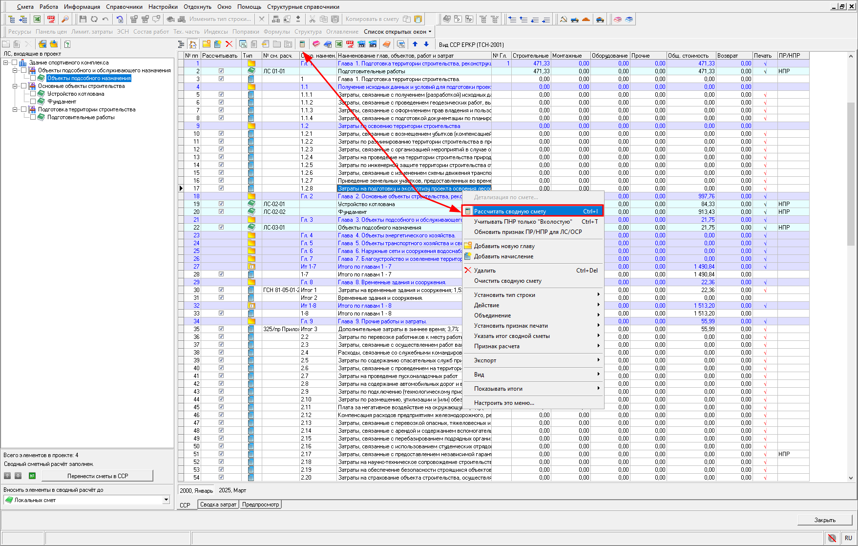

После открытия ССР нажмите на панели инструментов "Рассчитать сводную смету", либо в контекстном меню - "Рассчитать сводную смету"
Рассчитать сводную смету. ССР
В случае обнаружения изменений в окне "Результат пересчета" выводится информация с возможностью обновления состава ССР
Обновить состав в ССР

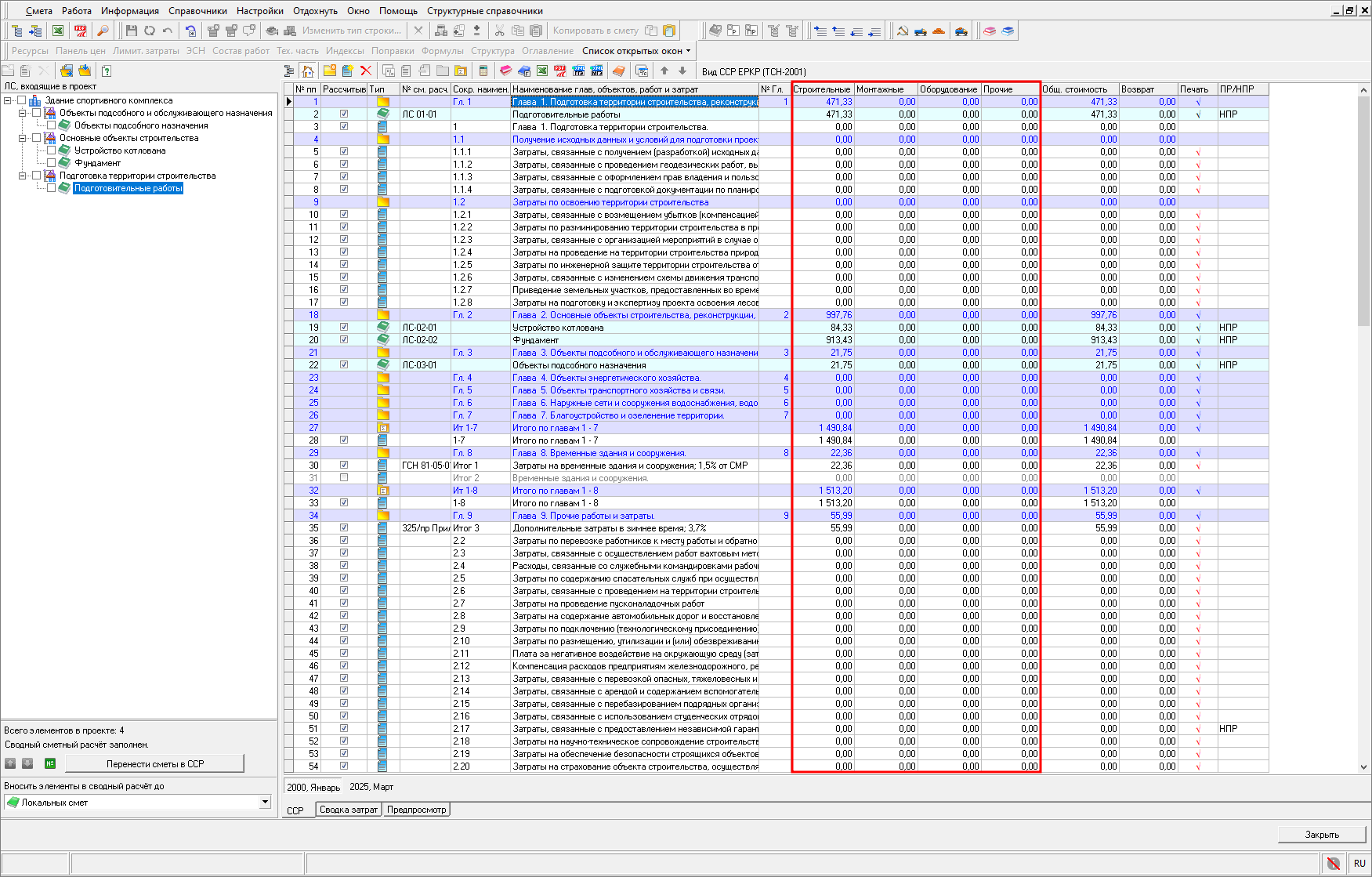

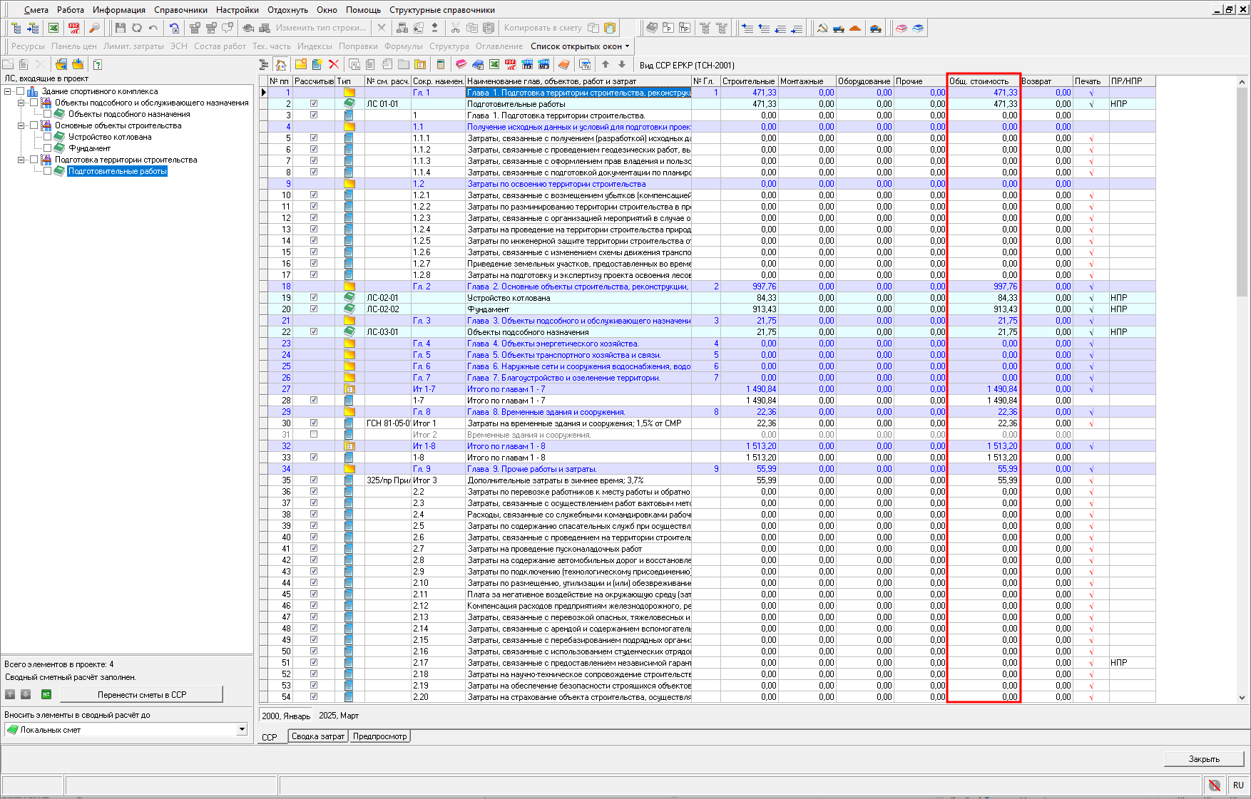

В результате перемещения смет в сводный сметный расчет в соответствующих главах появятся строки с типом смета. В колонках по типам работ: "Строительные", "Монтажные", "Оборудование", "Прочие" отобразятся значения
Строительные, монтажные, оборудование и прочие в ССР
В колонке "Общ. стоимость" рассчитается общая стоимость по строке
Общая стоимость. ССР

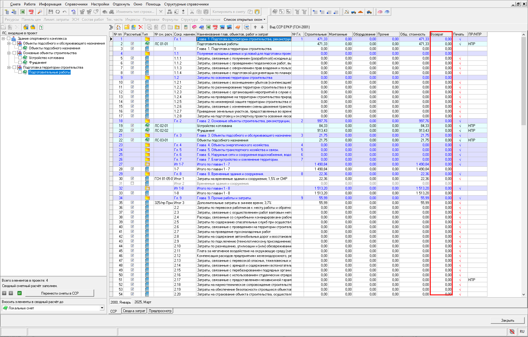

В колонке "Возврат" рассчитаются возвратные суммы
Возврат. ССР
Для расчета строк "возвратных сумм", при условии, что возвратные суммы были внесены при составлении сметы, необходимо на строке с итогом по расчету нажать правой кнопкой мыши и в контекстном меню выбрать "Указать итог сводной сметы" - "Возврат"
Возврат. ССР

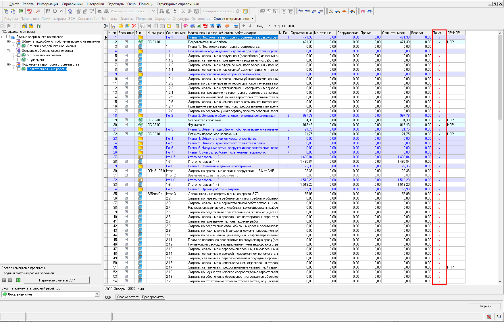

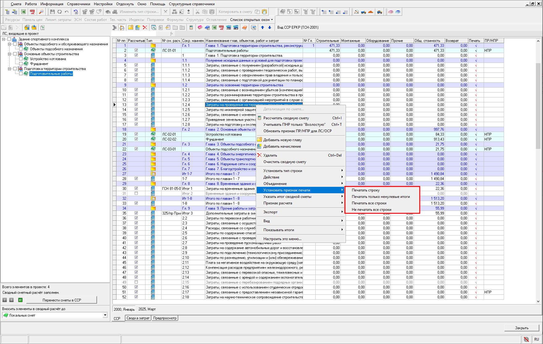

Колонка "Печать" необходима для проставления признака печати построчно
Колонка печать. ССР
Признак печати для каждой строки и для всего сводного сметного расчета можно установить в контекстном меню - "Установить признак печати" - выбрать необходимый пункт
Признак печати ССР

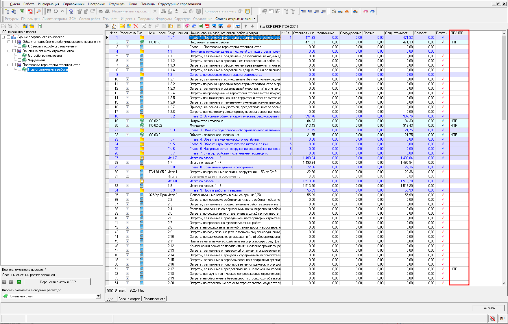

Колонка "ПР/НПР" позволяет проставить у смет принадлежность к объектам производственного и непроизводственного назначения (необходимо для формирования документа сводка затрат)
пр/нпр в ССР

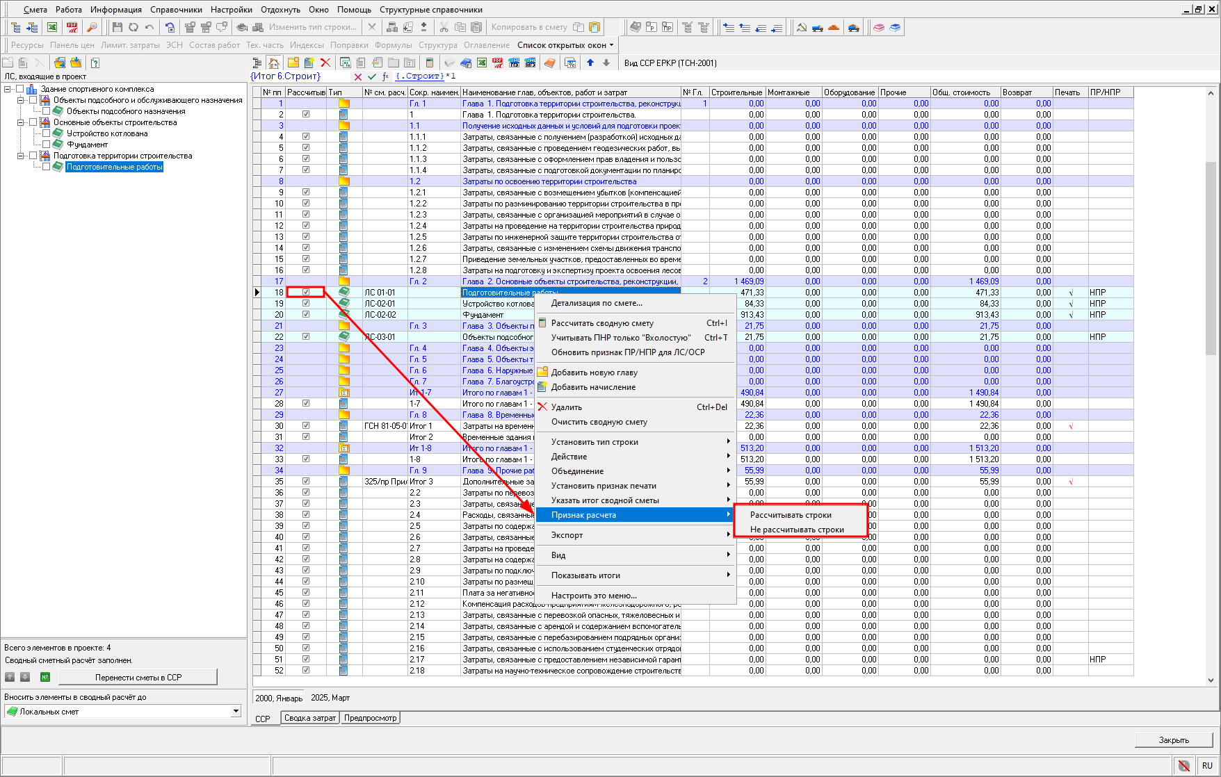

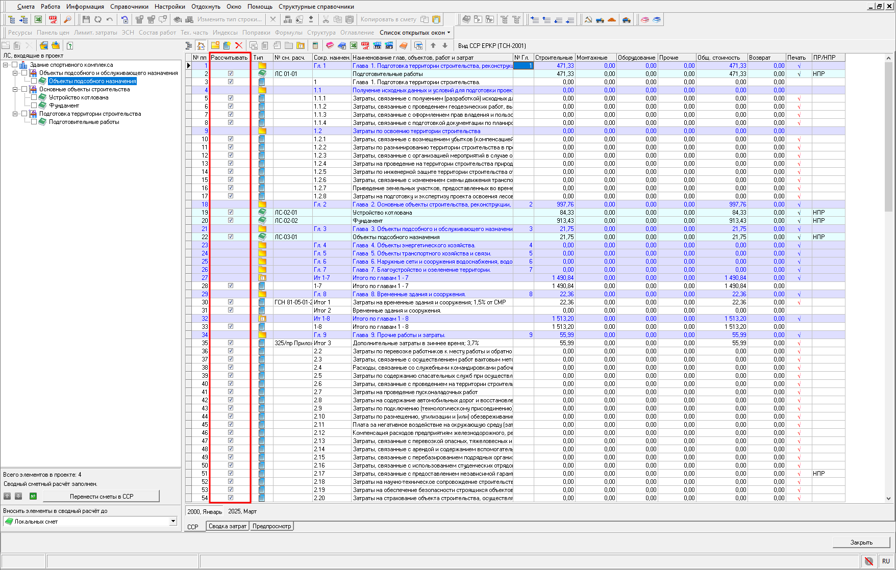

Колонка "Рассчитывать" позволяет исключать/включать строки в расчет ССР
Колонка рассчитывать. ССР
Функция продублирована в контекстном меню - "Признак расчета" - "Рассчитывать строки"/ "Не рассчитывать строки"

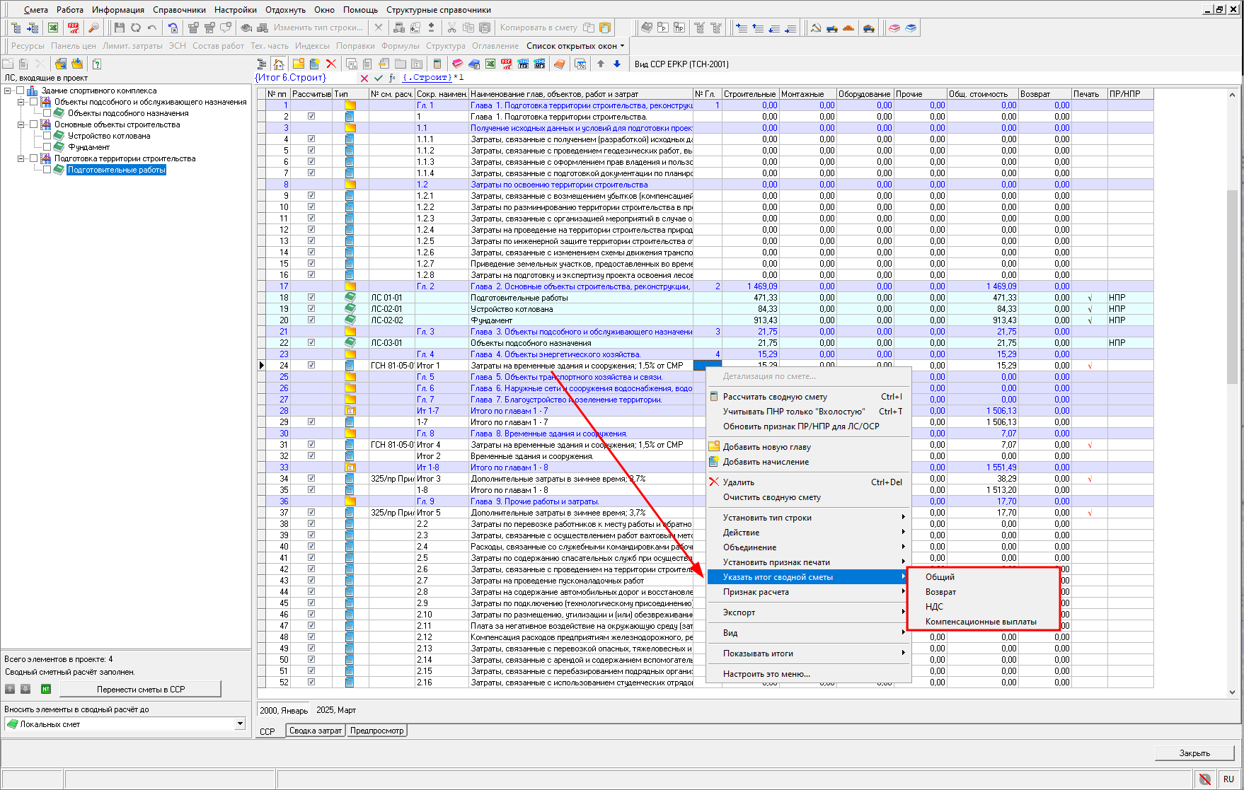

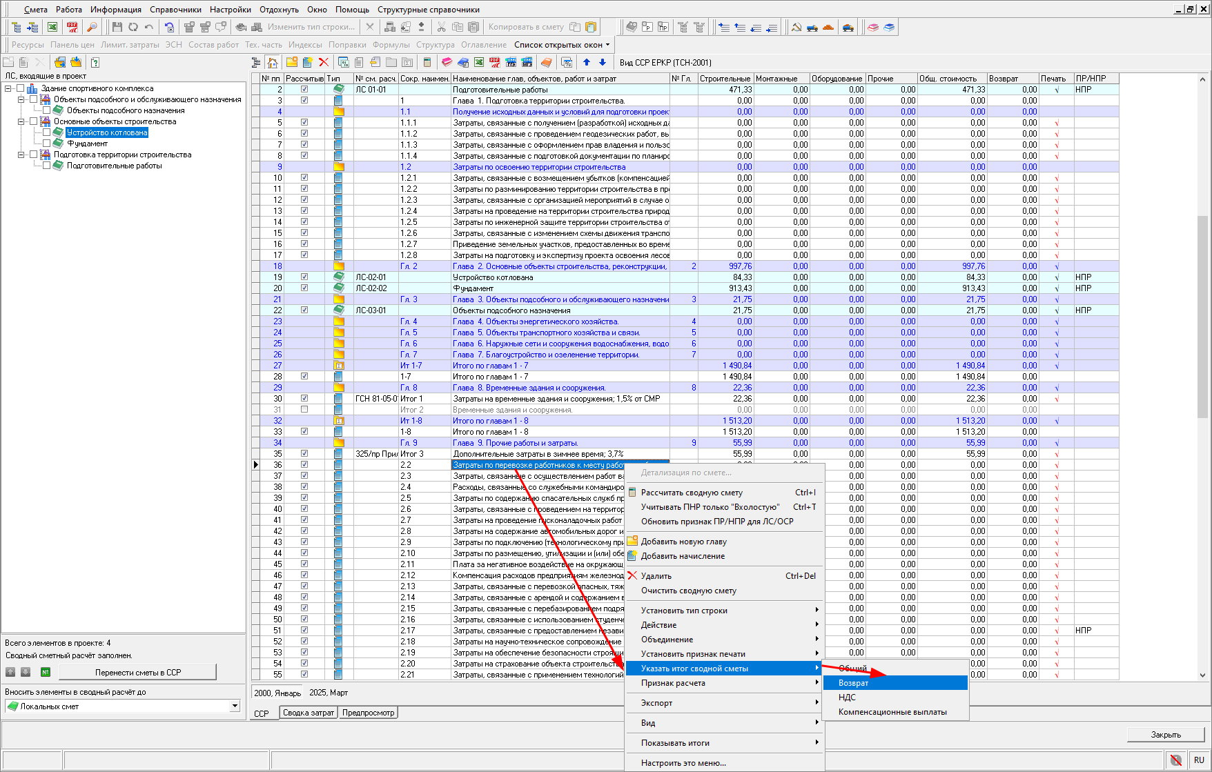

В случае необходимости задать строке с итогом тип Общий, Возврат, НДС, Компенсационные выплаты, нажмите на строке правой кнопкой мыши, в контекстном меню выберите - "Указать итог сводной сметы" и выберите нужный пункт
Указать итог сводной сметы. ССР

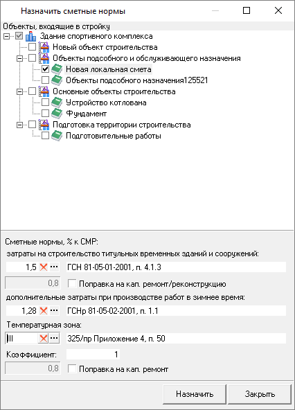

В ССР на смету, входящую в структуру проекта, есть возможность назначить временные/зимние/климатические сметные нормы
ВЗиС ССР
Выберите смету или несколько смет, выберите сметные нормы и нажмите "Назначить", затем "Закрыть".
ВЗиС ССР

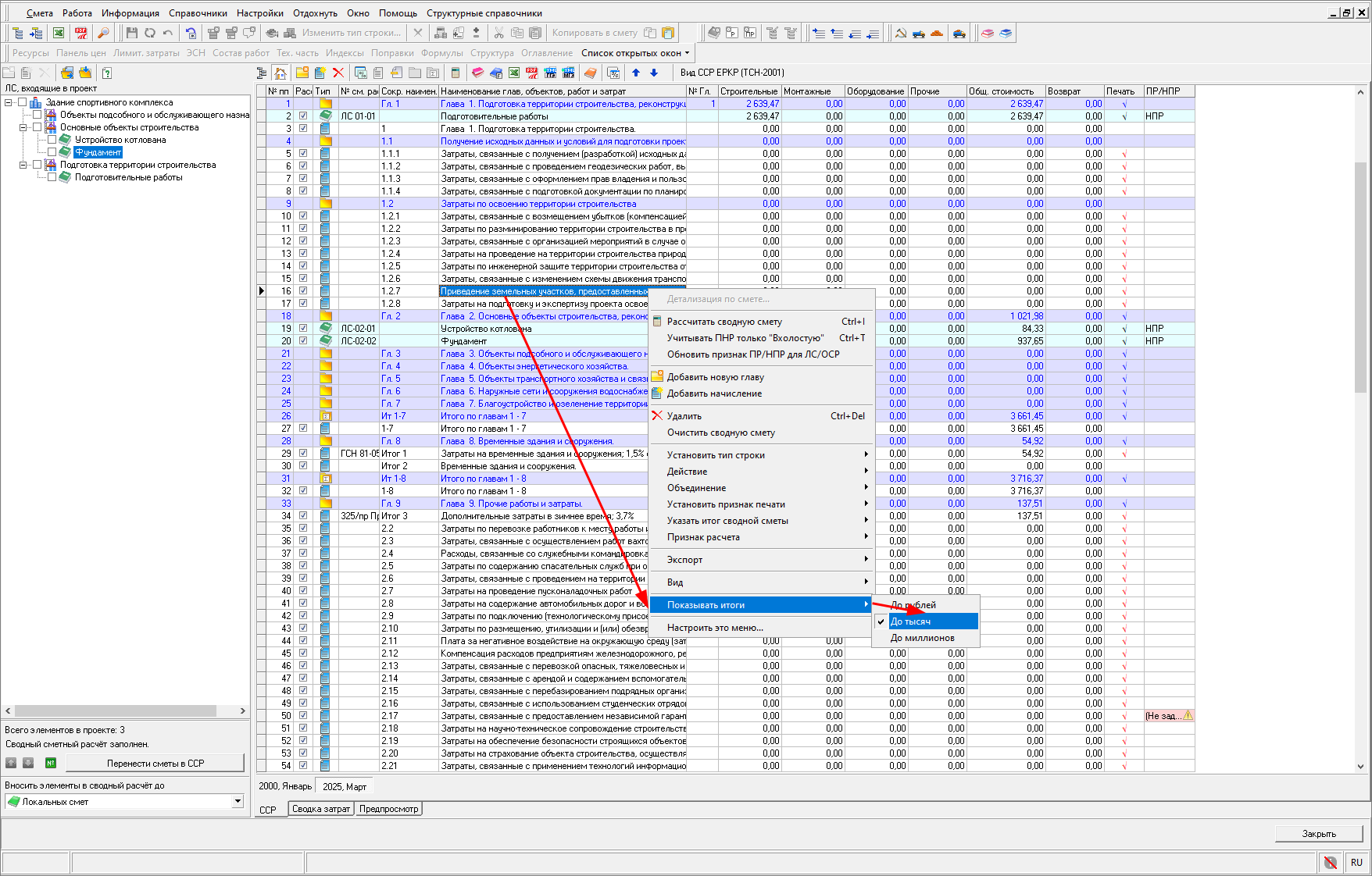

Для изменения округления вызовите контекстное меню, нажмите "Показывать итоги" и выберите нужный пункт
Округление итогов в ССР

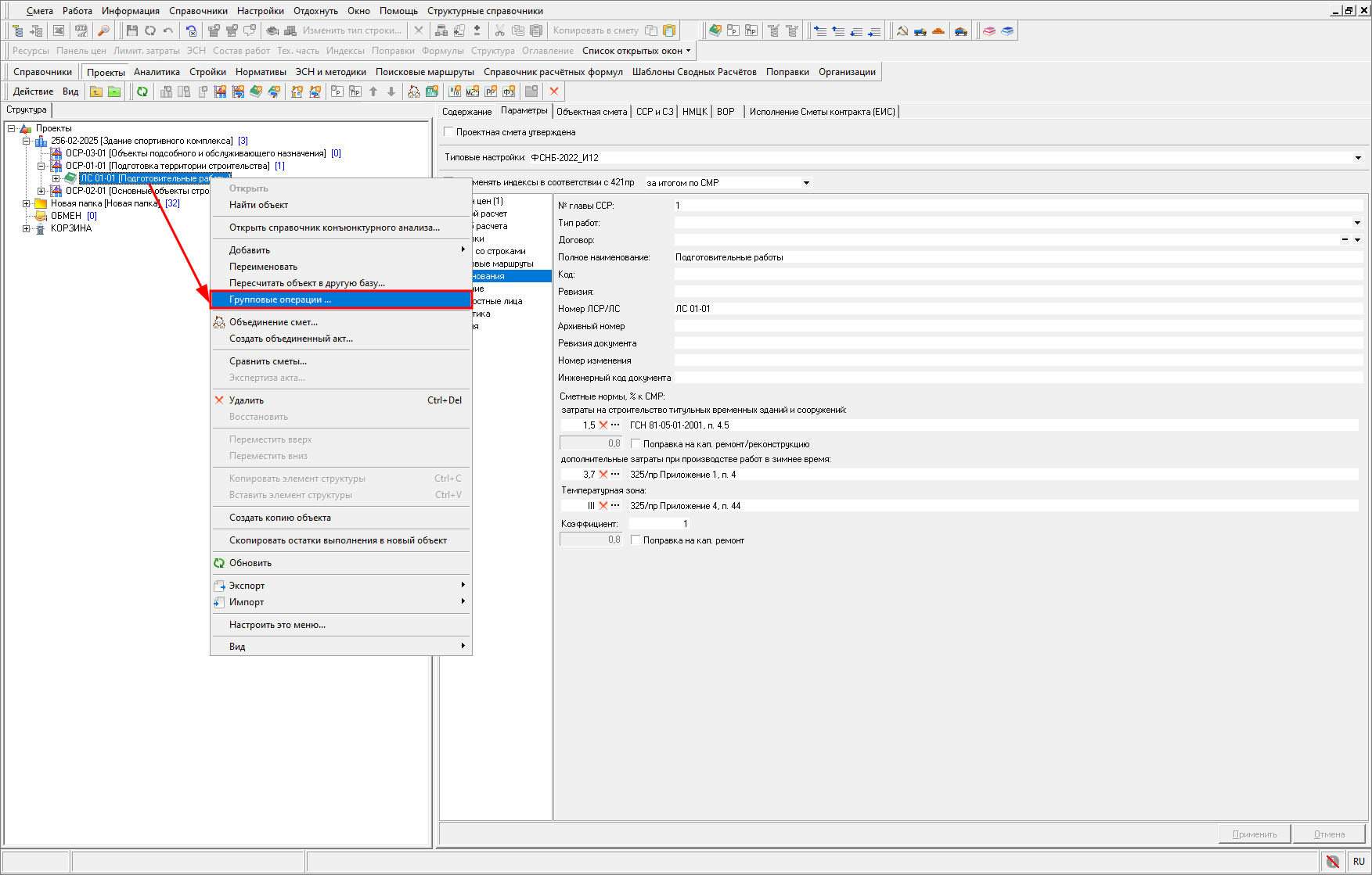

ВЗИС и ЗУ

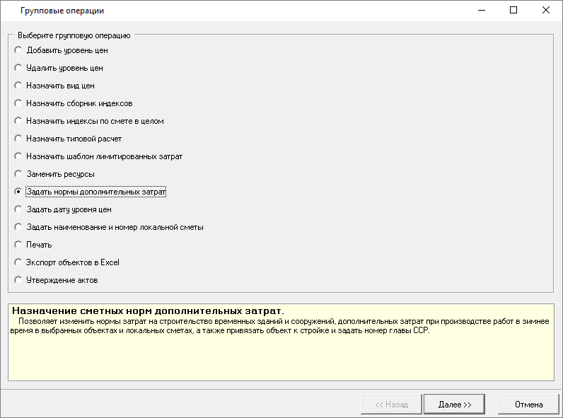

Если в параметрах Проекта или дочернего элемента не были выбраны Сметные нормы, % к СМР, то их необходимо выбрать в параметрах Объекта строительства и/или Локальной сметы.

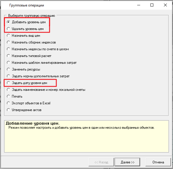

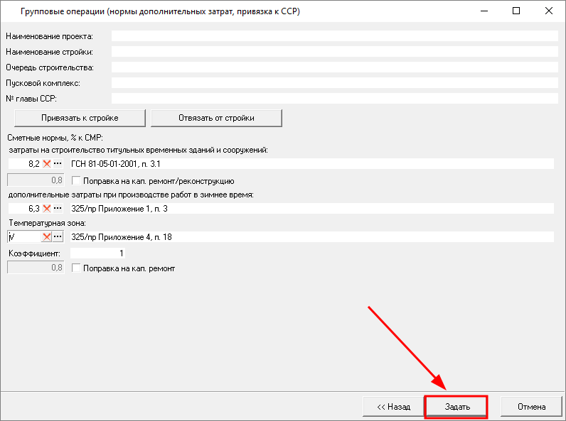

Есть возможность задать нормы дополнительных затрат через "Групповые операции", для этого на смете нажмите правой кнопкой мыши и в контекстном меню выберите "Групповые операции"
Групповые операции
В окне "Групповые операции" выберите операцию
Параметры ССР
Выберите нужные сметы. Укажите параметры и нажмите "Задать"
Параметры ССР
Для создания ССР в базисном и текущем уровне цен необходимо создавать локальные сметы в двух уровнях цен. Если сметы составлены в одном уровне цен или уровни цен разнятся по сметам, то можно воспользоваться групповыми операциями
Групповые операции - уровни цен
Более подробно групповые операции описаны в Раздел 22. Групповые операции.

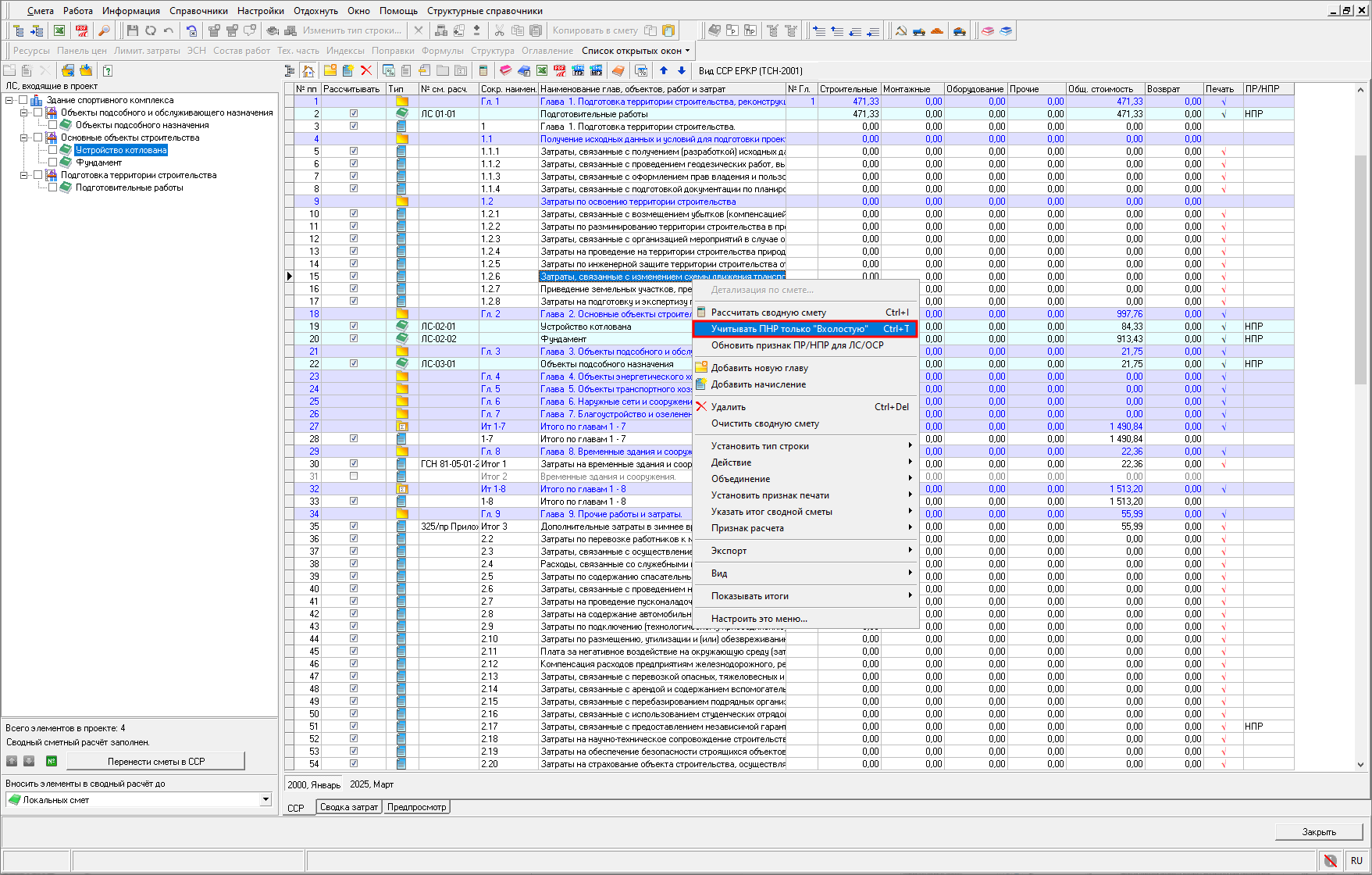

Учет стоимости ПНР только "Вхолостую" в ССР
Методика определения сметной стоимости строительства, утвержденная приказом Минстроя России № 421/пр от 04.08.2020г. с учетом изменений, утвержденных приказом Минстроя России от №55/пр от 30.01.2024г.:
п.123 ...Сметная стоимость пусконаладочных работ "вхолостую" по объектам производственного назначения и непроизводственного назначения, связанных с получением дохода от реализации товаров и (или) услуг, определяется сметными расчетами, разработанными по рекомендуемым образцам, приведенным в Приложениях N 2 - 6 к Методике, и учитывается в главе 9 (графы 7 и 8) сводного сметного расчета. ...
п.124 Сметная стоимость пусконаладочных работ "под нагрузкой" для объектов производственного назначения и непроизводственного назначения, связанных с получением дохода от реализации товаров и (или) услуг, не относится на сметную стоимость строительства и в сметной документации не учитывается...
Для изменения учета ПНР (Пуско-наладочных работ) только "Вхолостую" в Сводном Сметном Расчете выберете пункт в контекстном меню или воспользуйтесь сочетанием клавиш <Ctrl+T>
Учет ПНР вхолостую в ССР

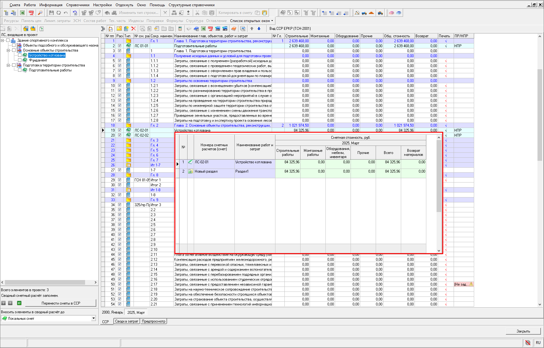

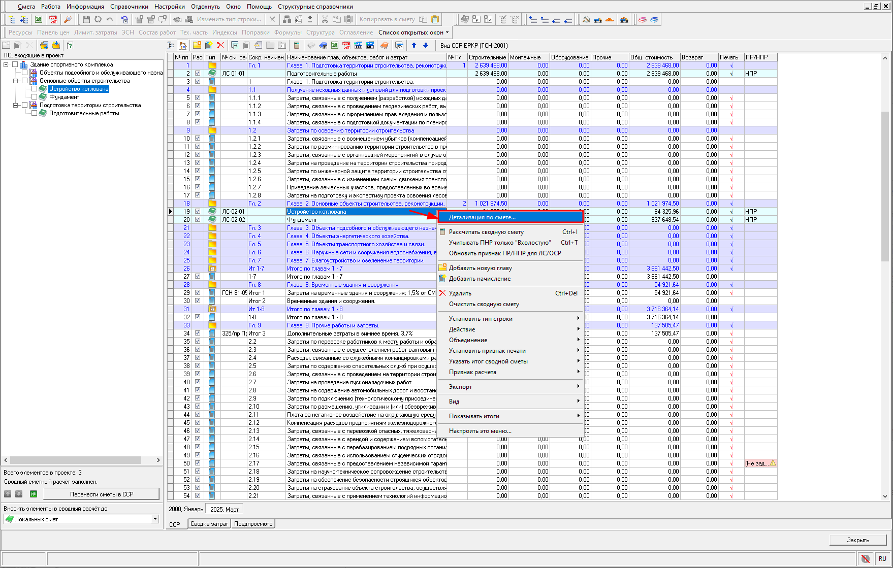

Детализация по смете
Для просмотра окна с детализацией по статьям затрат по смете, необходимо в открытом ССР на смете в контекстном меню выбрать "Детализация по смете..."
Детализация по смете в ССР
Появится окно с информацией по данной смете

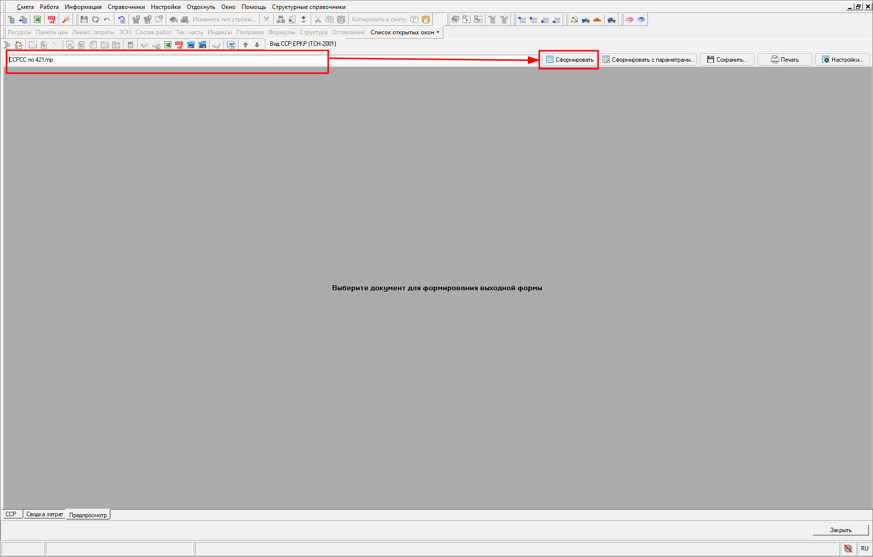

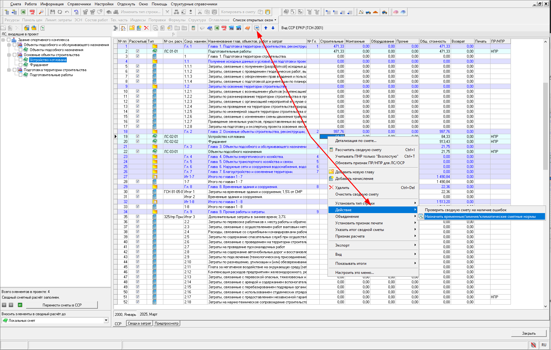

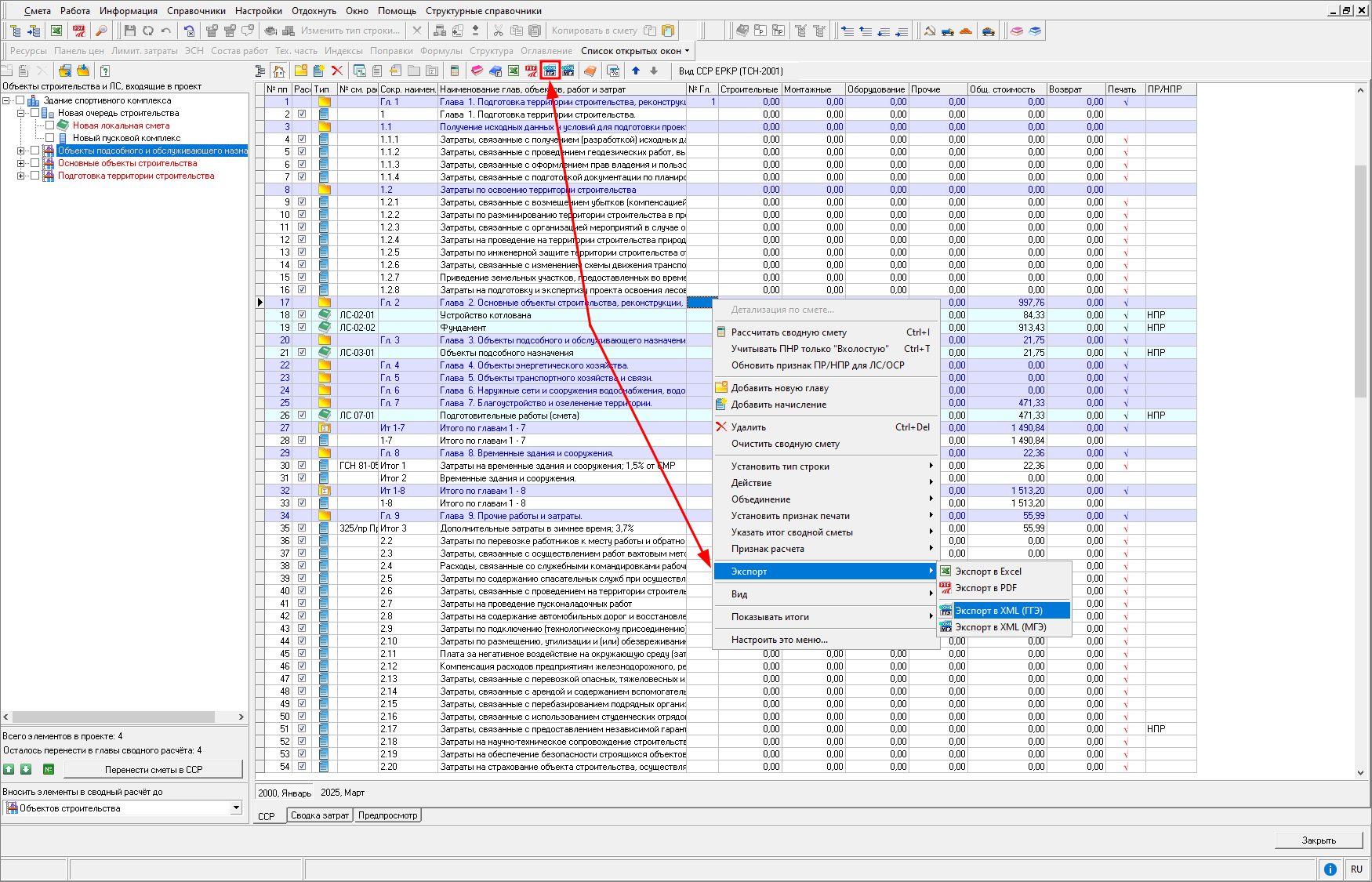

Проверка ССР
Для запуска проверки и вывода отчета об ошибках в ССР в контекстном меню выберите - "Действие" - "Проверить сводную смету на наличие ошибок"
Проверка ССР

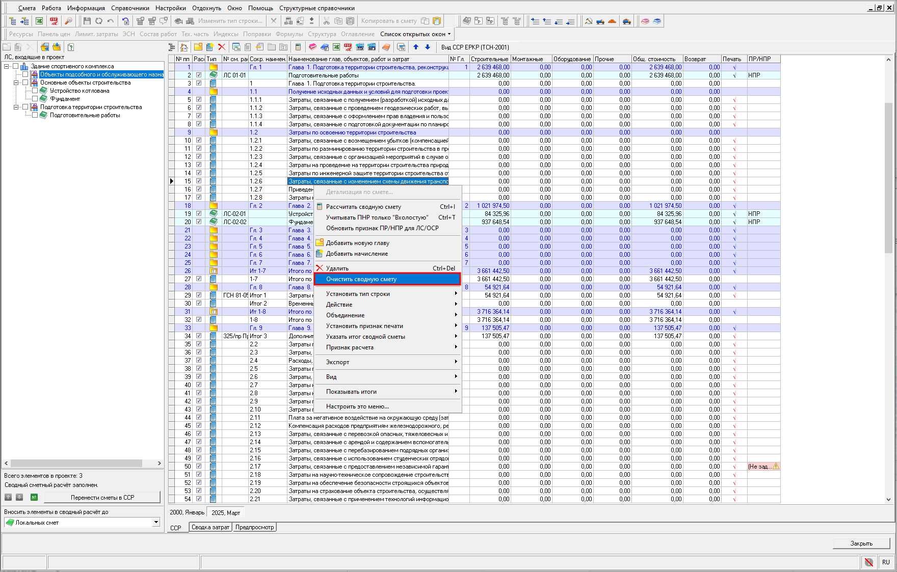

Очистить ССР
Если необходимо очистить сводную смету, например, для изменения детализации, то выберите соответствующий пункт в контекстном меню
Очистка ССР

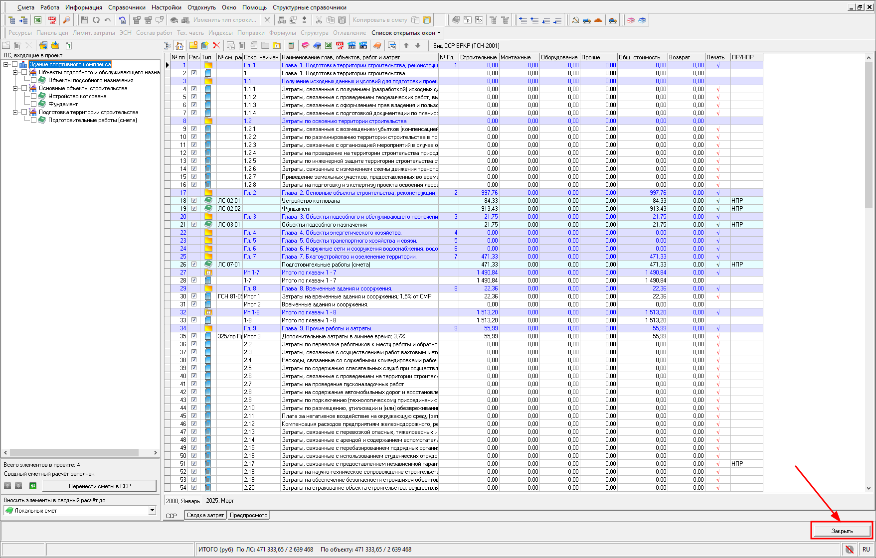

Закрыть ССР
Для того, чтобы закрыть сводный сметный расчет, нажмите "Закрыть"
Закрыть ССР

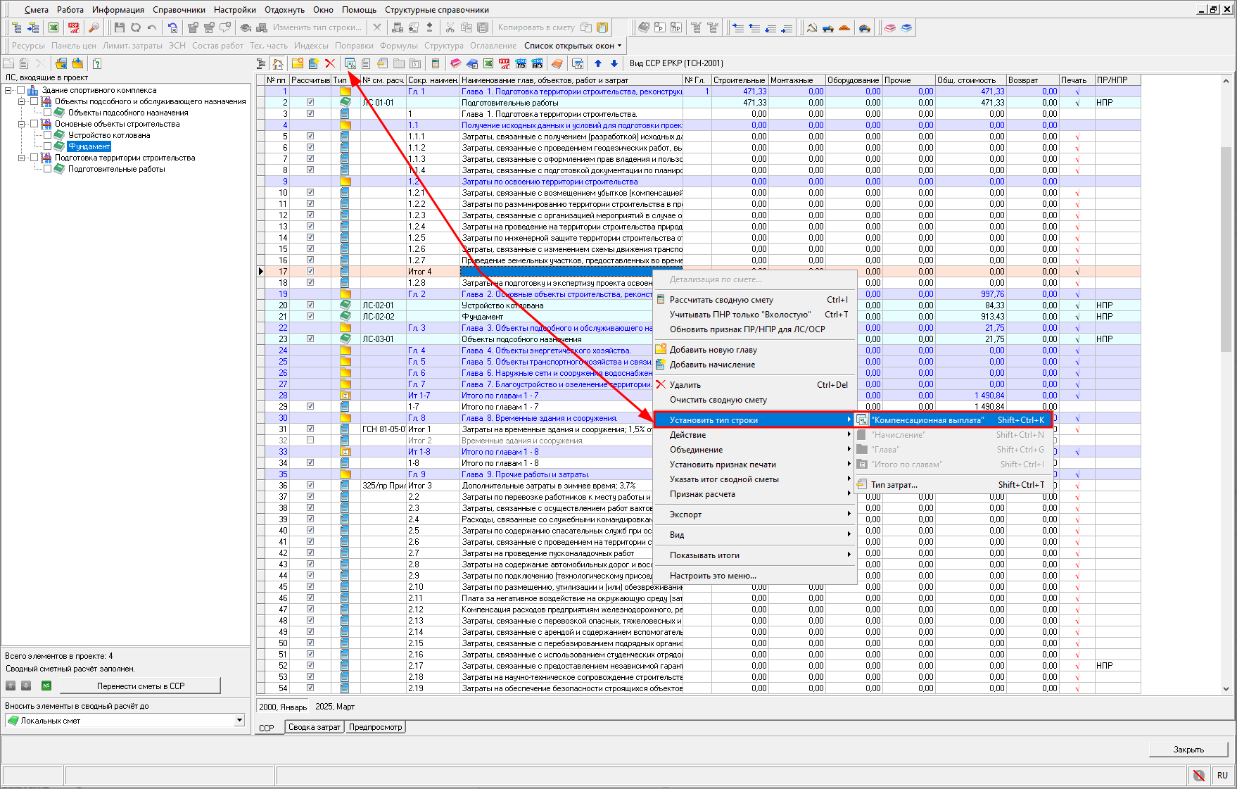

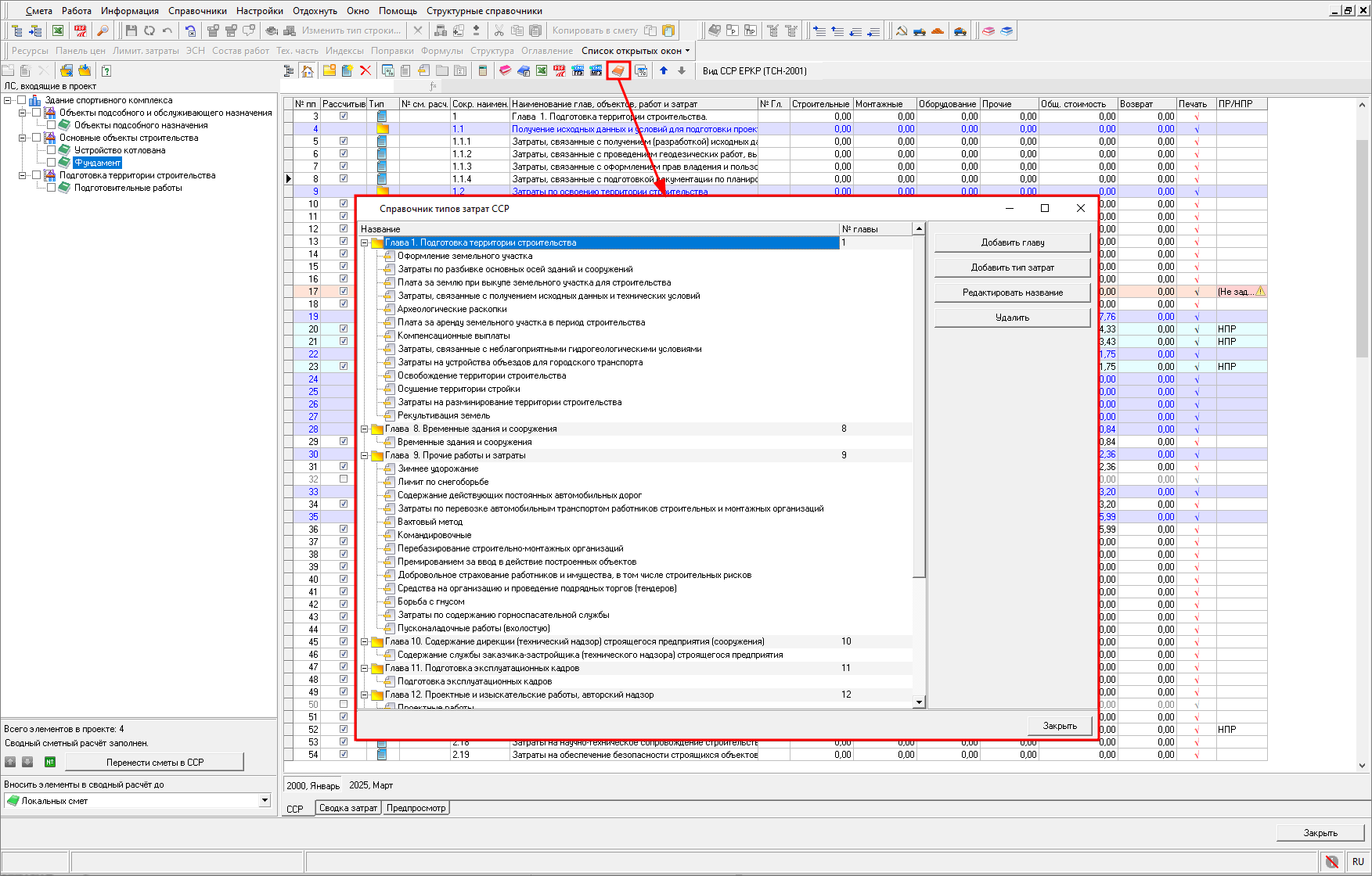

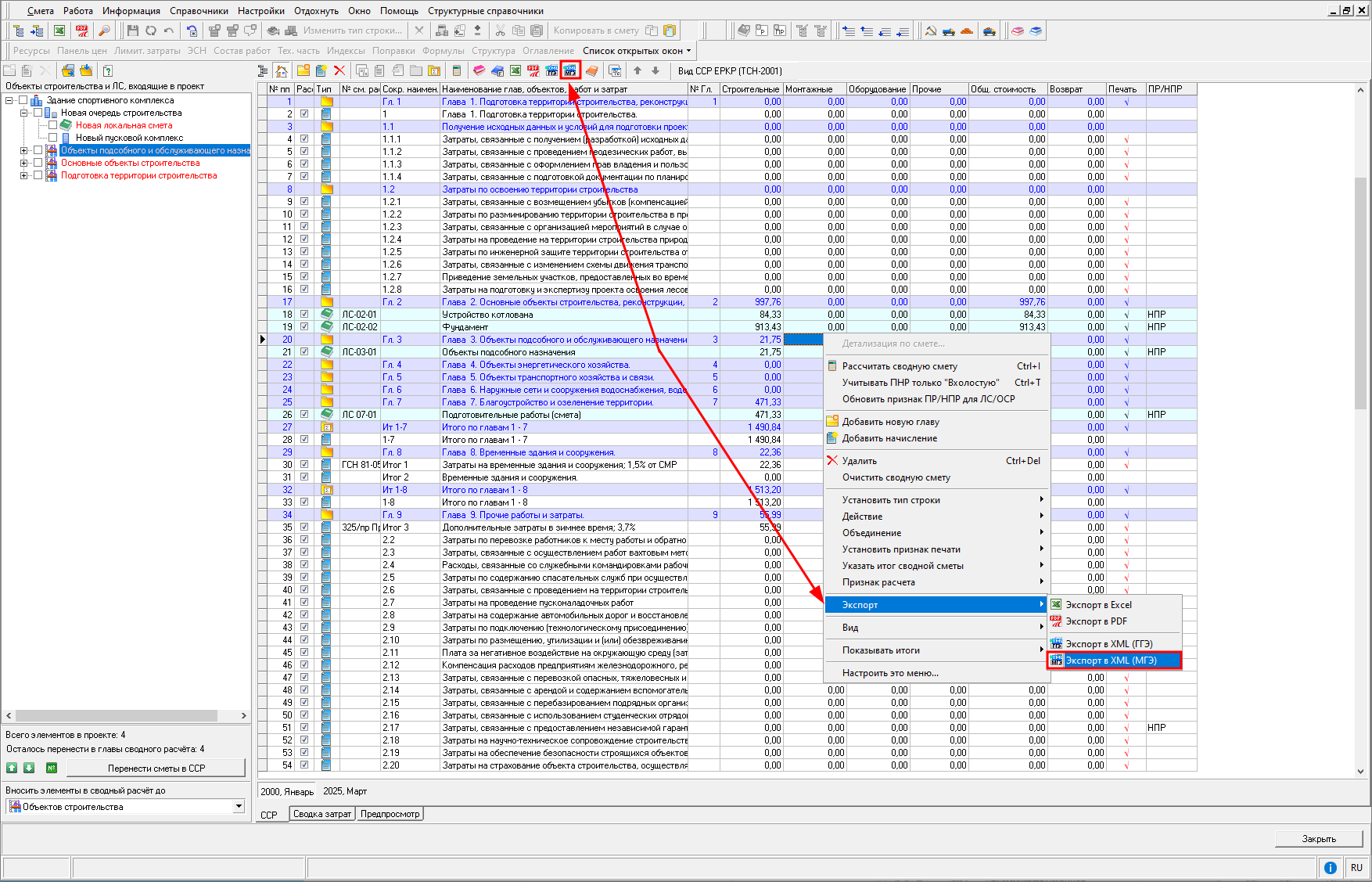

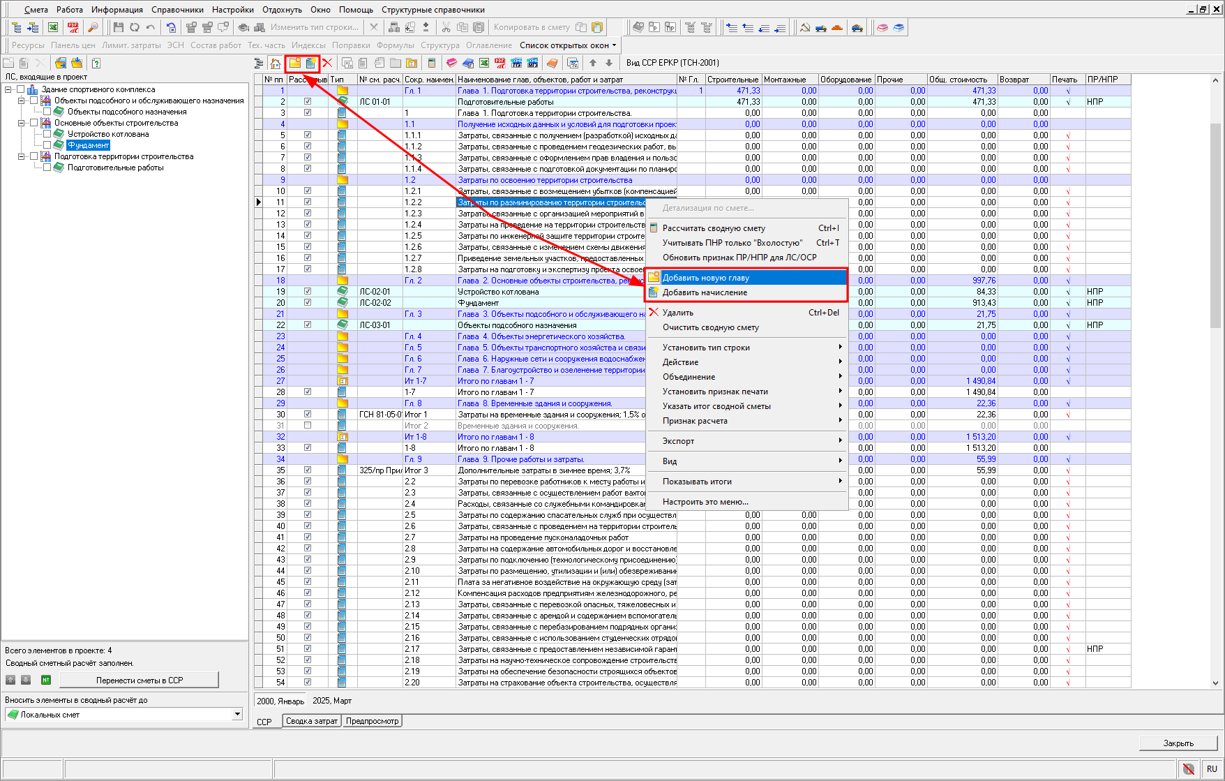

Для добавления дополнительных строк, выберите что необходимо добавить: главу или начисление
Добавление дополнительных строк в ССР

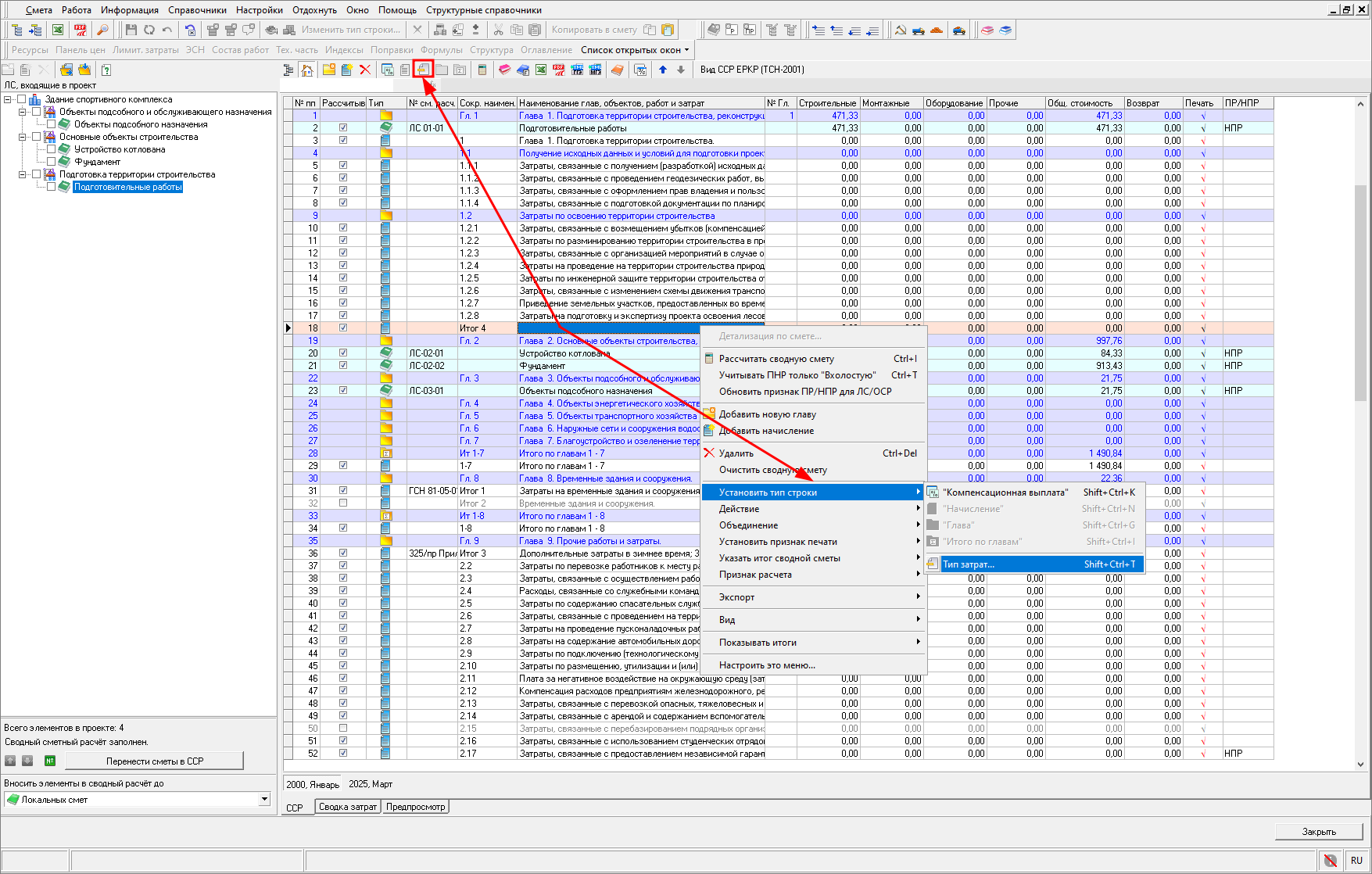

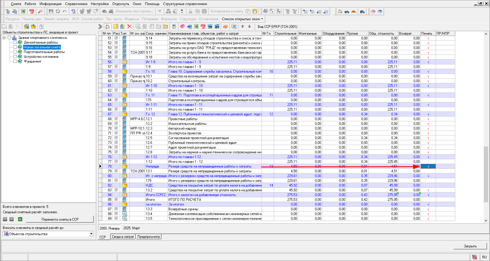

Для строк с типом "Начисление" есть возможность изменения типа на "Компенсационная выплата"
Изменение типа строки в ССР
И возможность установить "Тип затрат"
Тип затрат в ССР

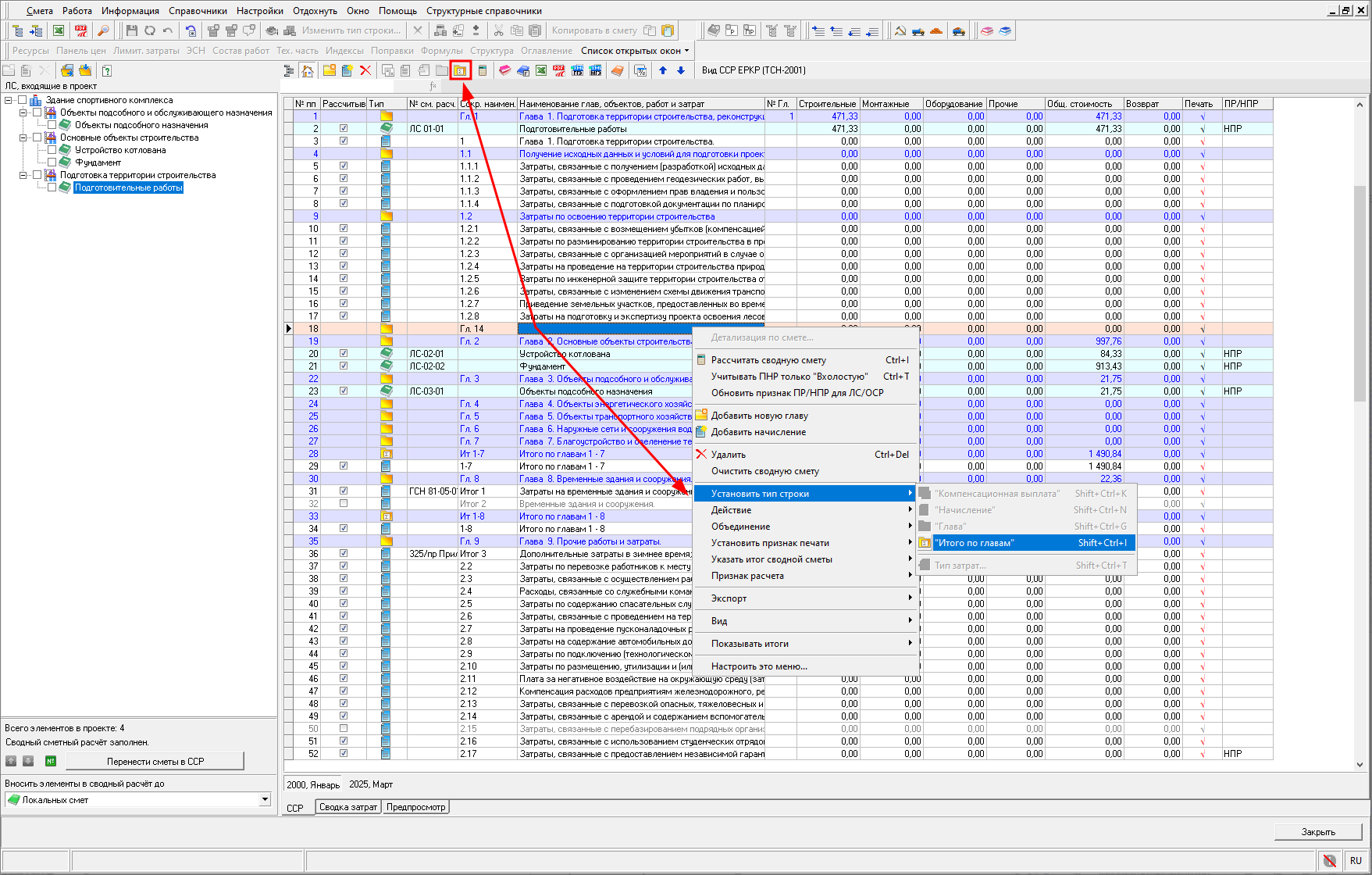

Для строк с типом "Глава" есть возможность изменения типа на "Итого по главам"
Тип Итого по главам. ССР

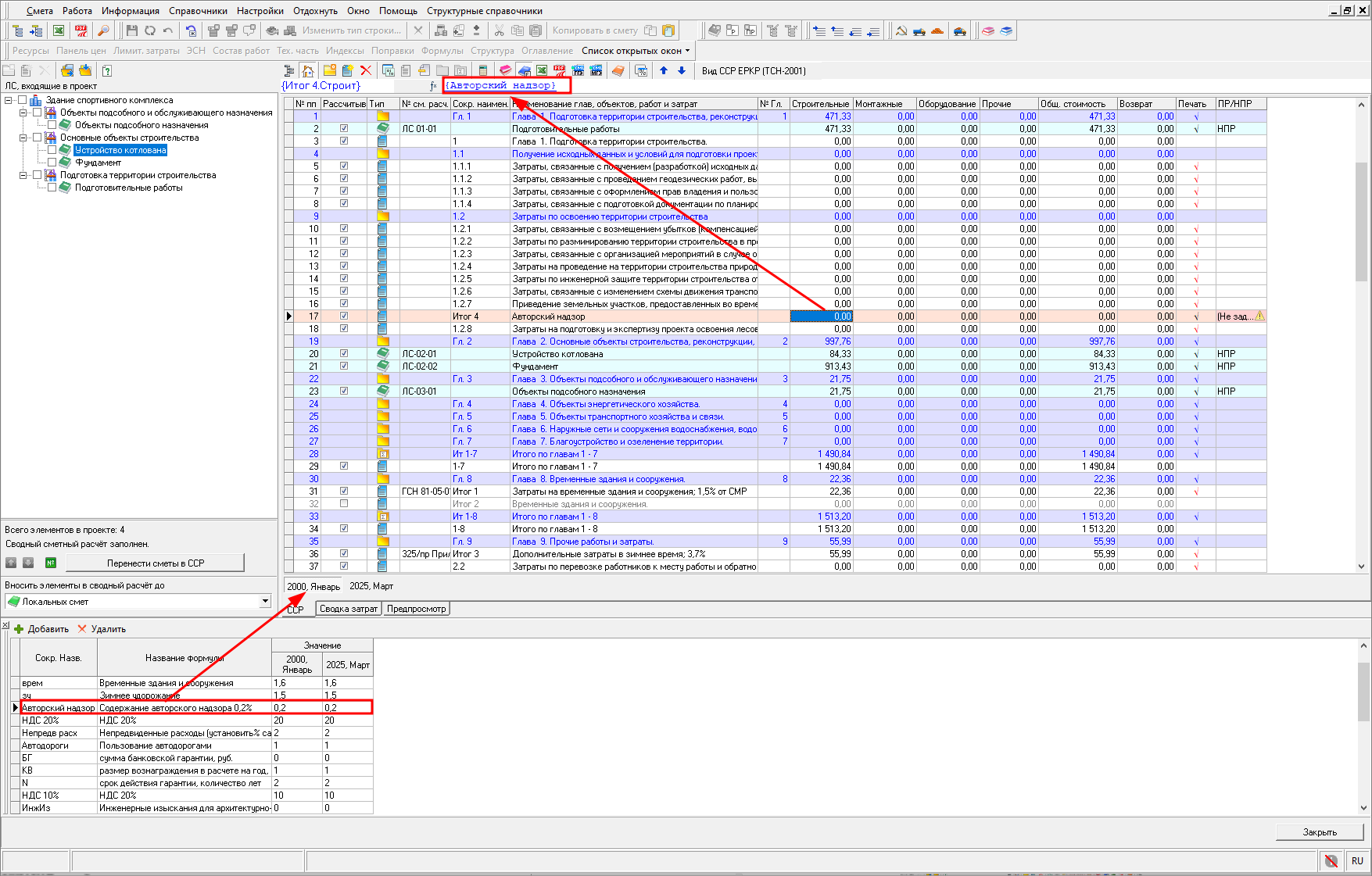

Для начислений есть возможность задания формул через переменные (клавиша <F2>)
Включение панели Переменные в ССР
В переменных есть возможность задания различных значений для разных уровней цен (например, при расчете авторского надзора в базисном и текущем уровне цен)
Формула в строке с переменной ССР

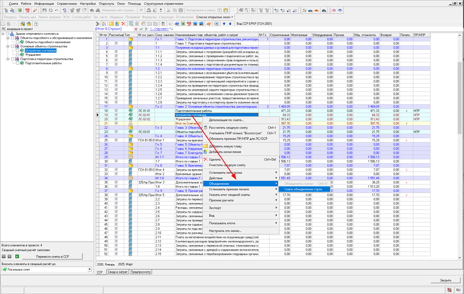

Объединённый итог по сметам

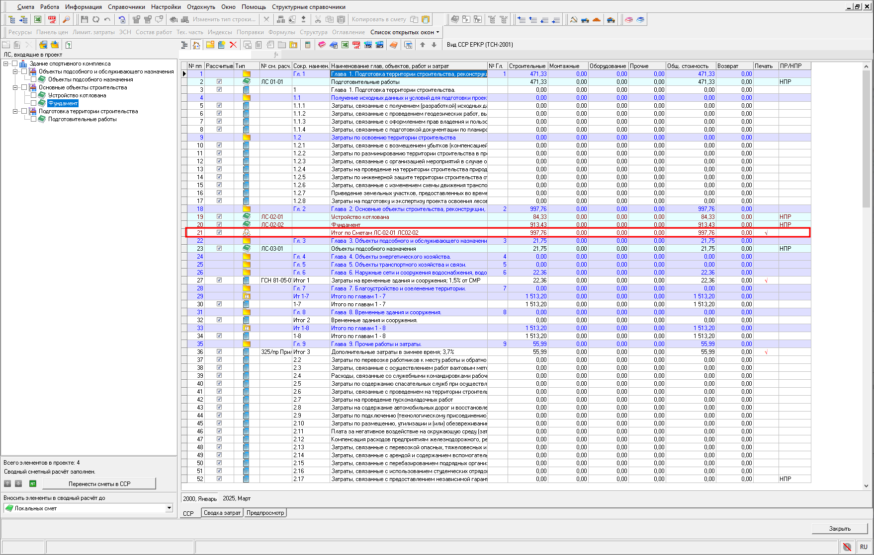

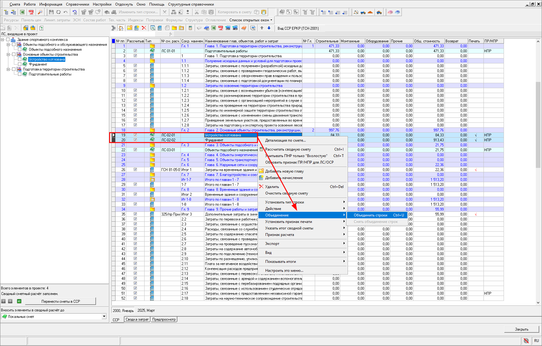

В ССР есть возможность автоматического подсчета итога по выбранным сметам. Выделите сметы, нажмите правой кнопкой мыши, в контекстном меню выберите "Объединение" - "Объединить строки"
Объединение строк
После объединения появится строка с автоматическим подсчетом итогов. Строку можно вывести на печать, проставив признак печати в соответствующей колонке
Объединение строк
В объединенную строку можно внести наименование
Объединение строк
Объединенную строку можно использовать для расчета собственных начислений
Объединение строк
Для снятия объединения строк нажмите правой кнопкой мыши и выберите - "Объединение" - "Снять объединение строк"
Объединение строк
Справочник Типов затрат в ССР
В открытом ССР есть возможность просмотра справочника типов затрат ССР, с возможностью его корректировки
Справочник типов затрат в ССР
Предпросмотр

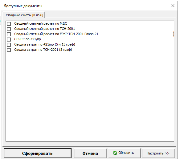

Выберите форму отчета и нажмите "Сформировать"
Предпросмотр ССР

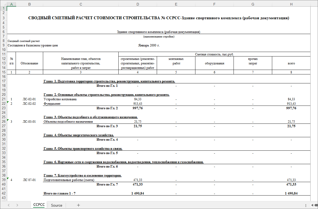

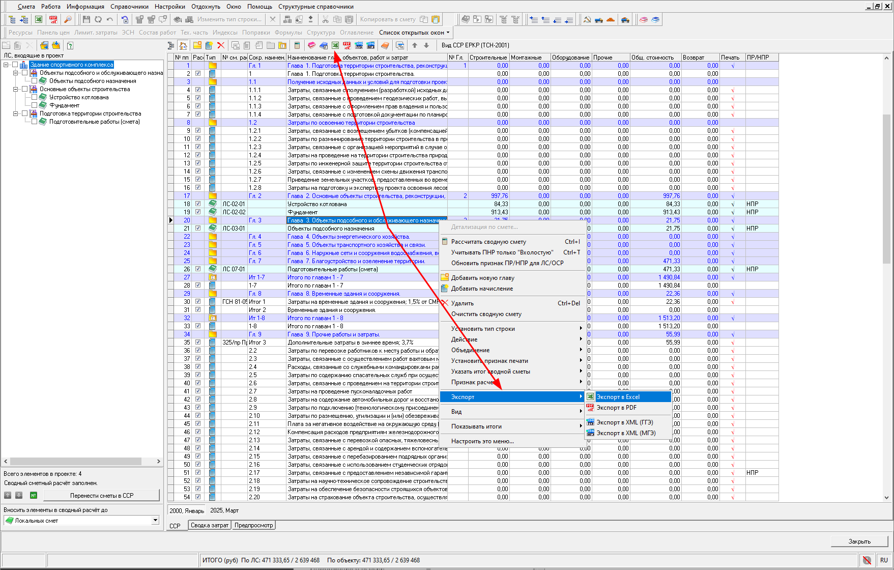

Экспорт в Excel/PDF
Выгрузка выходного документа осуществляется через панель инструментов или через контекстное меню - "Экспорт" - "Экспорт в Excel" или "Экспорт в PDF"
Экспорт в Excel ССР
Экспорт в Excel ССР
Экспорт в Excel ССР

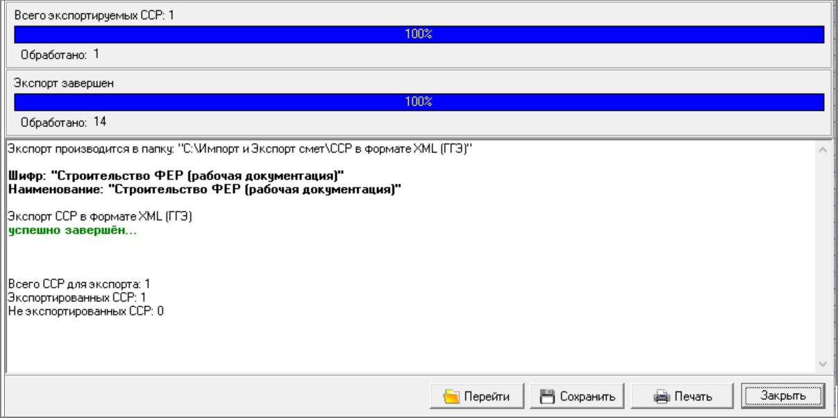

Экспорт в формат XML (ГГЭ)
При экспорте ССР в формате XML (ГГЭ) необходимо указать дату утверждения ССРСС на вкладке "ССР и СЗ"
Экспорт ГГЭ
Формат выгрузки регламентирован, поэтому для выгрузки ССР в XML (ГГЭ) необходимо использовать актуальный Шаблон ССРСС по 421/пр
Экспорт ГГЭ

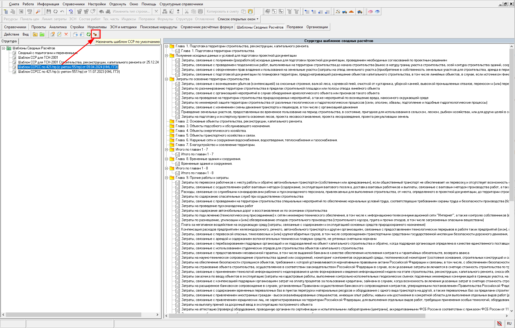

Если такой шаблон отсутствует в программе необходимо его скачать с сайта и загрузить.
Для загрузки шаблона выберите в Менеджере справочник "Шаблоны сводных расчетов", нажмите правой кнопкой мыши - "Импортировать шаблон", укажите файл шаблона, нажмите "Открыть"
Экспорт ГГЭ
Экспорт производится из открытого ССР, нажатием на панели инструментов соответствующей кнопки или нажмите правой кнопкой мыши, выберите "Экспорт" - "Экспорт в XML (ГГЭ)"
Экспорт ГГЭ
Укажите место для сохранения файлов и нажмите "Открыть".
Экспорт ГГЭ
Кнопка Экспорт ГГЭ позволяет перейти к месту выгрузки файла (-ов).
Если ССР составлен некорректно (не соответствует формату представления сводных сметных расчетов), то процесс экспорта будет отменен и в окне будет описана причина
Экспорт ГГЭ
Типичные ошибки
Ошибка: Строка "Итоговые стоимостные показатели ССРСС" в сводном сметном расчёте не найдена. Решение: Используйте актуальный шаблон ССРСС для экспорта XML (ГГЭ).
Ошибка: Необходимо задать дату утверждения сводной сметы. Решение: В Менеджере на вкладке "ССР И СЗ" укажите дату утверждения ССРСС.
Ошибка: Согласно п.42 Методики 421пр, результаты вычислений и итоговые данные Сводного сметного расчета стоимости строительства указываются в тысячах рублей, с округлением до двух знаков после запятой. Решение: Выберите в контекстном меню - Показывать итоги до тысяч.
Ошибка: В сводном сметном расчёте не найдена глава .... Решение: Используйте шаблон ССРСС для экспорта XML (ГГЭ) ССР.
Ошибка: Формат XML (ГГЭ) не предусматривает наличие в ССР ОСР/ЛСР/ЛС, рассчитанных не по методике 421пр. Решение: В перечисленных ОСР/ЛСР/ЛС установите параметр "Применять индексы в соответствии с 421пр".

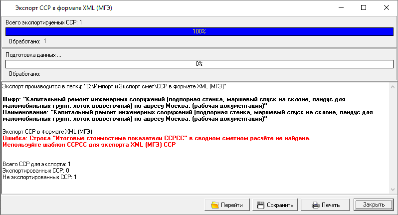

Экспорт в формат XML (МГЭ)
Формат выгрузки регламентирован, поэтому для выгрузки ССР в XML (МГЭ) необходимо использовать актуальный Шаблон ССР для ТСН-2001 (XML МГЭ).
Важно. Проверьте, что в открытом ССР в расчетных строках в колонке "Печать" установлен признак печати
Экспорт ССР в МГЭ

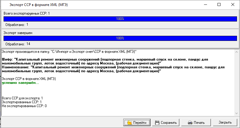

Экспорт сводного сметного расчета для экспертизы в МГЭ производится из открытого ССР. Нажмите на панели инструментов соответствующую кнопку или нажмите правой кнопкой мыши и в контекстном меню выберите "Экспорт" - "Экспорт в XML (МГЭ)"
Экспорт ССР в МГЭ
Укажите папку для сохранения файлов, и нажмите "Сохранить". Дождитесь окончания процесса экспорта и убедитесь, что он завершен успешно
Экспорт ССР в МГЭ
Кнопка Экспорт ССР в МГЭ позволяет перейти к месту выгрузки файла (-ов).
Обратите внимание. Наименование файла формируется в соответствии с Требованиями к формату электронных документов, представляемых для проведения государственной экспертизы проектной документации и (или) результатов инженерных изысканий и проверки достоверности определения сметной стоимости строительства, реконструкции, капитального ремонта объектов капитального строительства. В случае, если сметная документация составляется для строительства линейных объектов или на отдельные этапы строительства линейных объектов, то необходимо вручную изменить раздел в наименовании выгруженных файлов с ПД № 12 на ПД № 9.
В случае, если ССР составлен некорректно (не соответствует формату представления сводных сметных расчетов), то процесс экспорта будет прерван, в журнале будет описана причина
Экспорт ССР в МГЭ
Типичные ошибки
Ошибка: Строка "Итоговые стоимостные показатели ССРСС" в сводном сметном расчёте не найдена. Решение: Используйте актуальный шаблон ССРСС для экспорта XML (МГЭ).
Ошибка: Формат XML (МГЭ) не предусматривает наличие в ССР ОСР/ЛСР/ЛС, рассчитанных по методике 421пр. Решение: Проверьте корректность занесённых данных.
Ошибка: В сводном сметном расчёте не найдена глава .... Решение: Используйте шаблон ССРСС для экспорта XML (МГЭ) ССР
Ошибка: Согласно общим указаниям ТСН-2001.12, результаты вычислений и итоговые данные Сводного сметного расчета стоимости строительства указываются в тысячах рублей, с округлением до двух знаков после запятой. Решение: Необходимо установить отображение итоговых значений в тысячах руб (в открытом ССР, в контекстном меню - Показывать итоги до тысяч).
