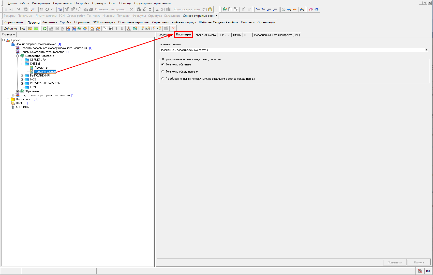

Исполнительная смета формируется на основе текущих данных каждый раз при ее открытии. Перед этим на вкладке "Параметры" содержательной части Менеджера следует выбрать, на основе чего будет создана исполнительная смета: на основе проектных и дополнительных работ, на основе только дополнительных работ или превышения объемов и дополнительных работ
параметры

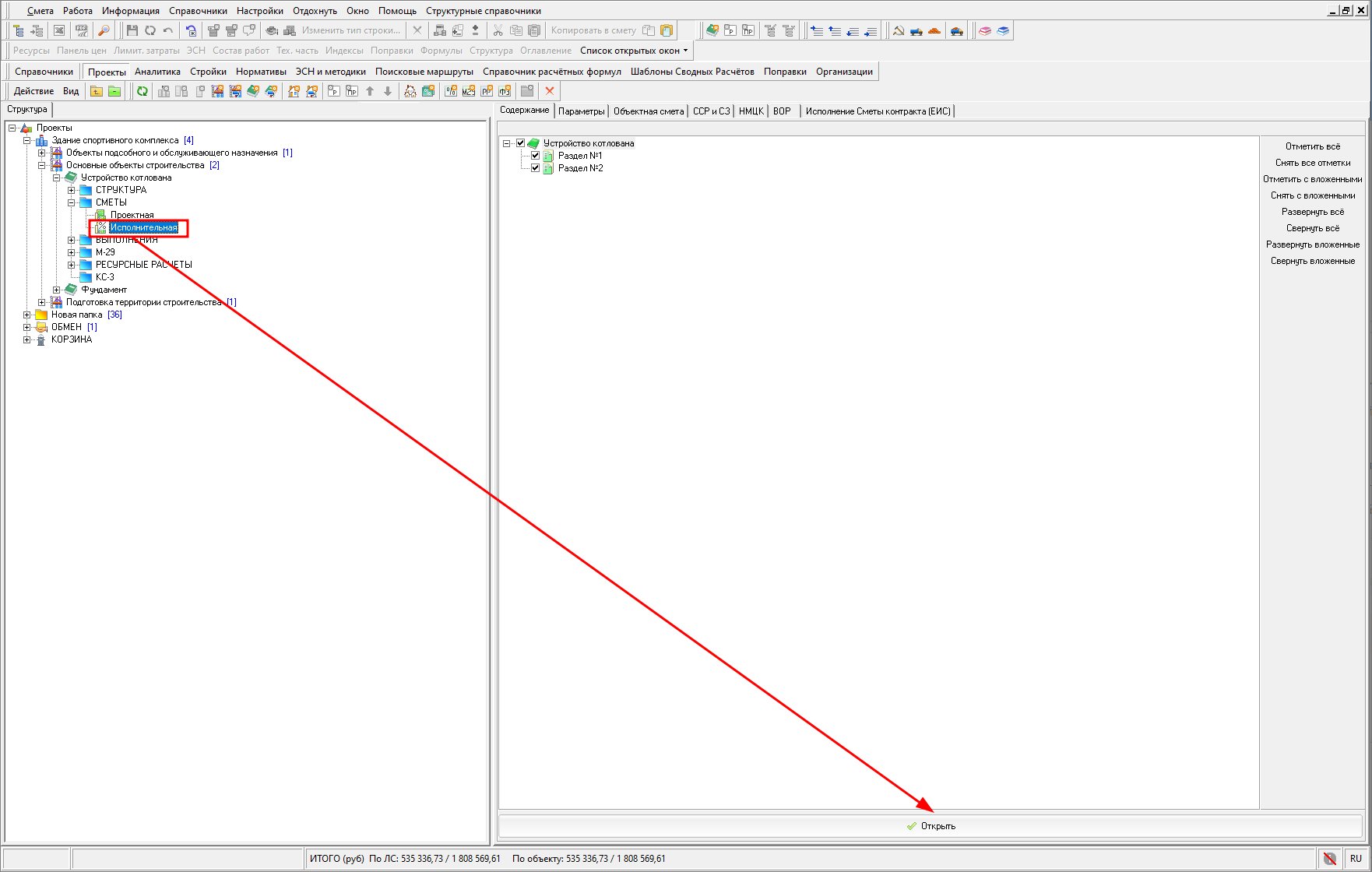

После этого откройте исполнительную смету одним из следующих способов:
  • выделите нужный объект и в содержательной части Менеджера нажмите ;
  • в справочнике "Проекты" структурной части Менеджера раскройте папку "Сметы" - "Исполнительная" и в содержательной части нажмите "Открыть"
исполнительная

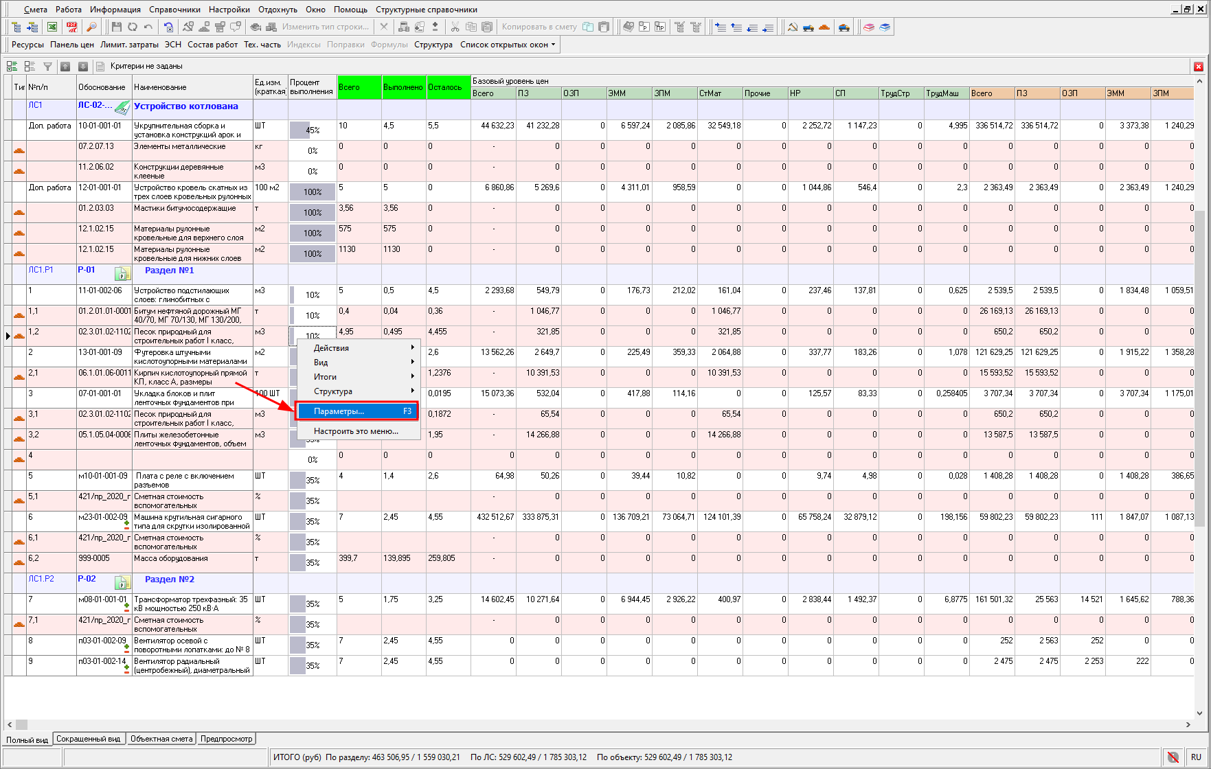

При необходимости можно изменить параметры формирования, находясь в открытой исполнительной смете. Для этого нажмите правой кнопкой мыши - выберите "Параметры", либо клавишей <F3>

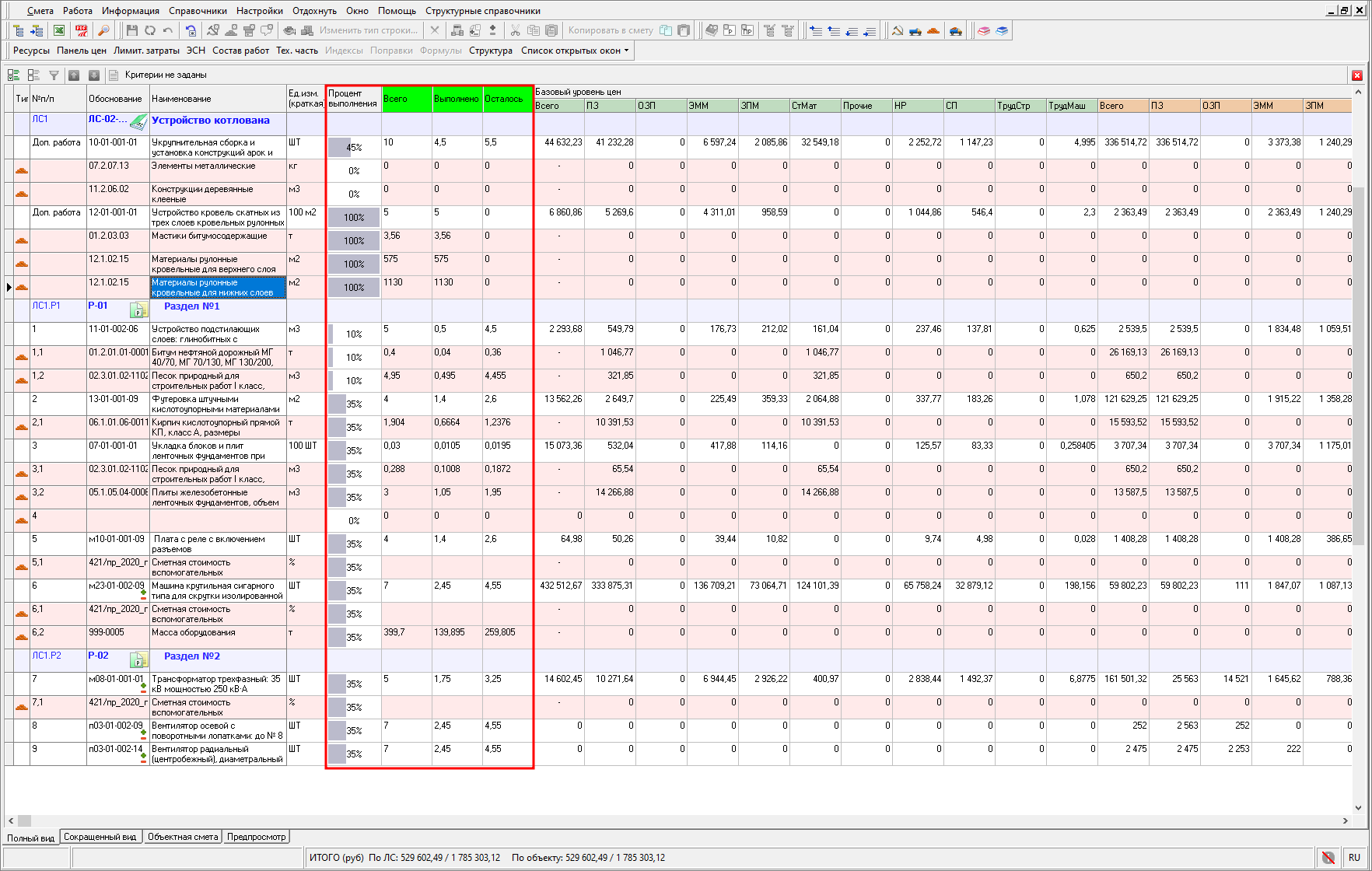

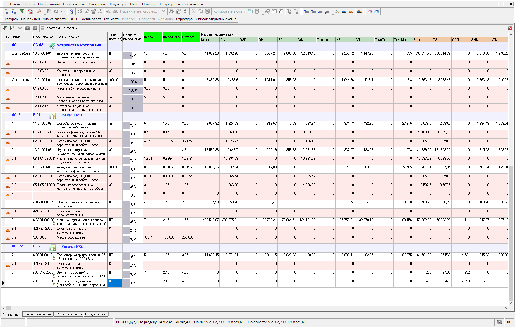

Исполнительная смета имеет внешний вид проектной сметы, добавлены колонки:
  • "Процент выполнения" – отражает суммарный объем выполненных работ по актам, в процентах;
  • "Всего" – отражает общий объем работ, предусмотренный проектной сметой;
  • "Выполнено" – суммарный объем выполнения по актам;
  • "Осталось" – вычисляется как разность между значениями в колонках "Всего" и "Выполнено"
колонки объем

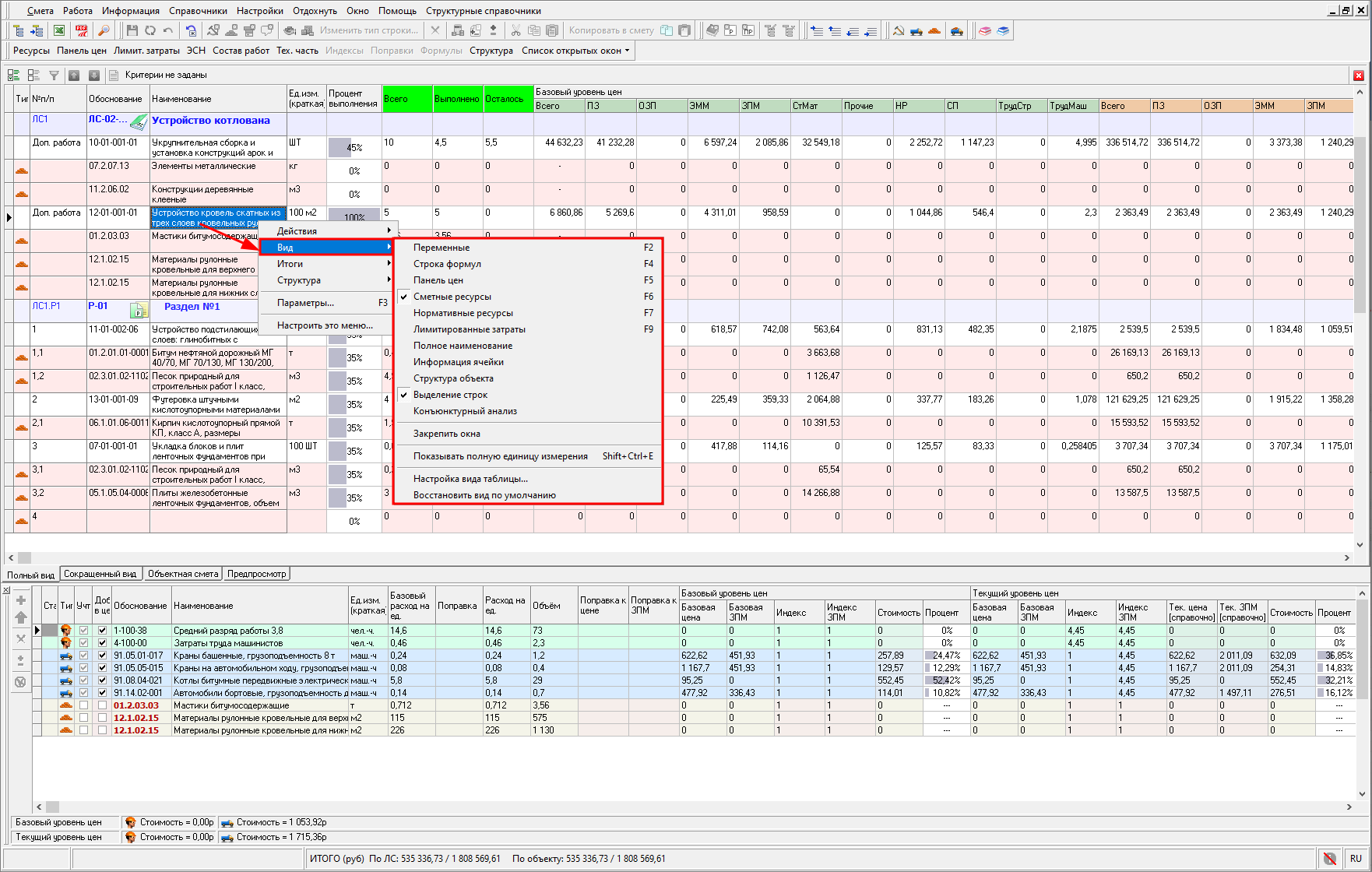

Аналогично смете, могут быть открыты различные информационные панели: "Полное наименование", "Итоги", "Структура", "Ресурсы", "Лимитированные затраты", "Конъюнктурный анализ", "Состав работ", "Переменные". Управление ими осуществляется через панель управления или соответствующие пункты контекстного меню "Вид"

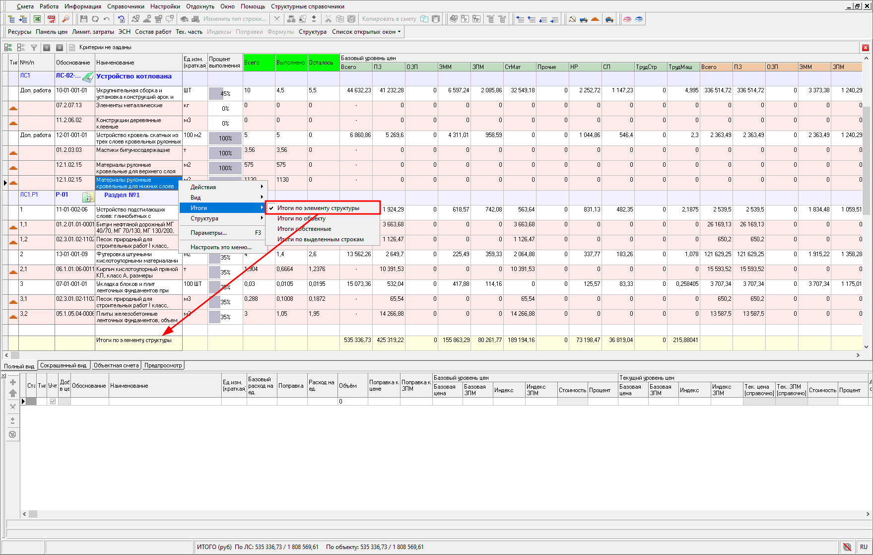

Для отображения итогов выберите в контекстном меню "Итоги" и необходимый пункт
итоги

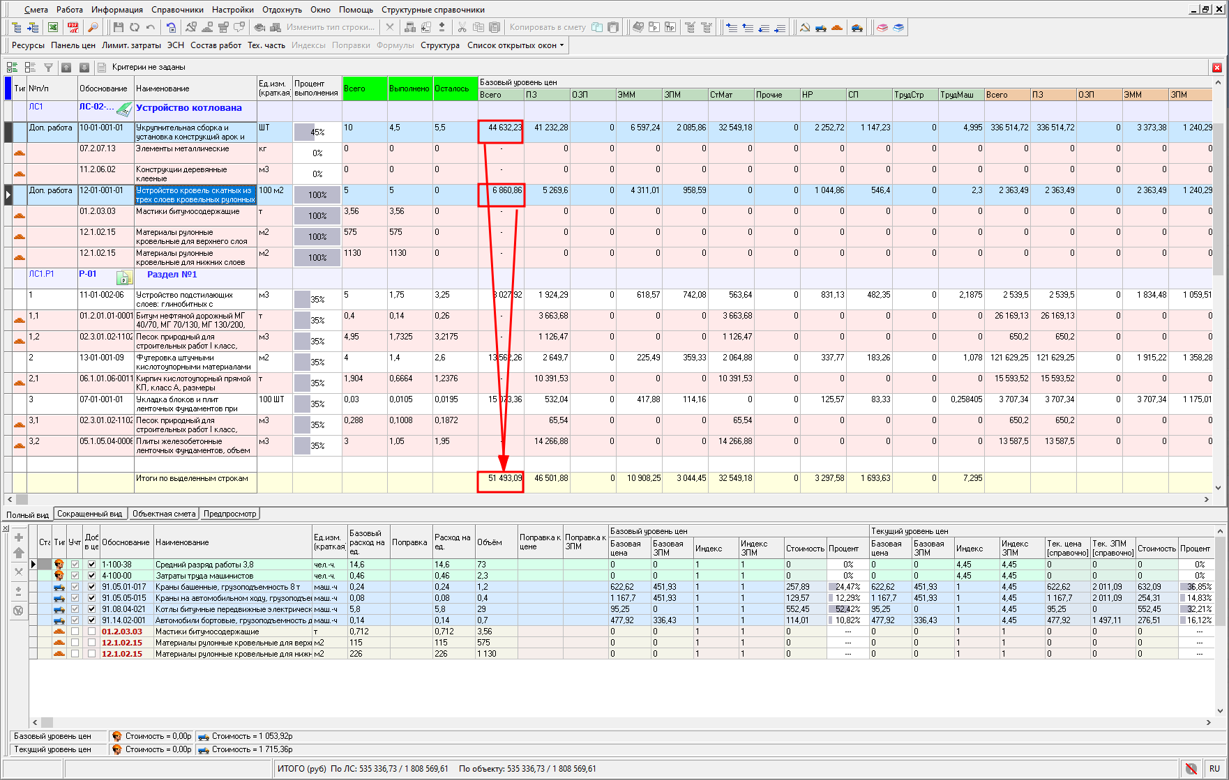

В случае необходимости посчитать итог по выделенным строкам, выделите строки, нажмите правой кнопкой мыши, выберите в контекстном меню "Итоги" - "По выделенным строкам"
итоги

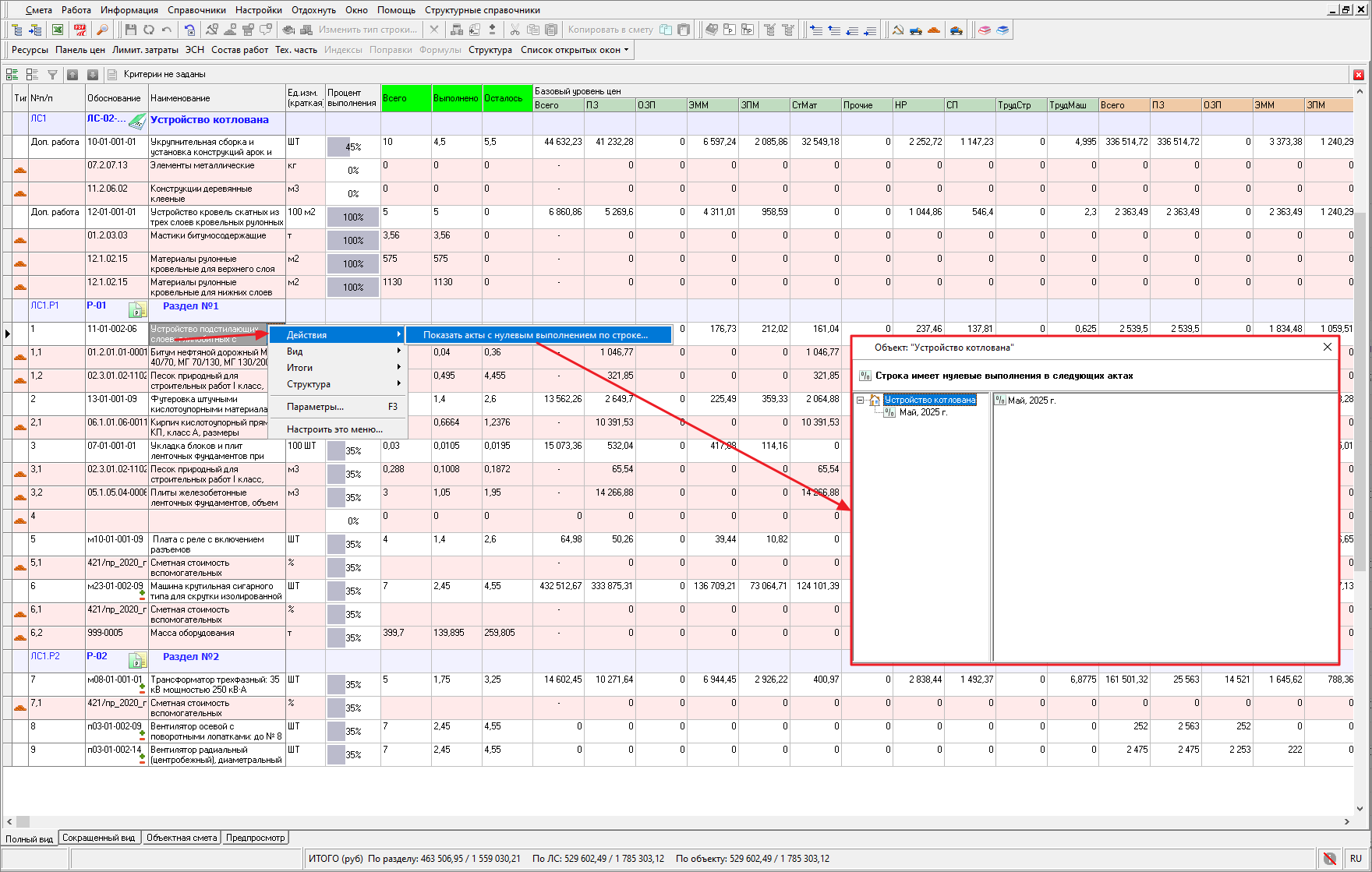

Для просмотра актов с нулевым выполнением по строке, нажмите на ней правой кнопкой мыши, выберите в контекстном меню "Действие" - "Показать акты с нулевым выполнением по строке..."
показать акты с нулевым выполнением по строке

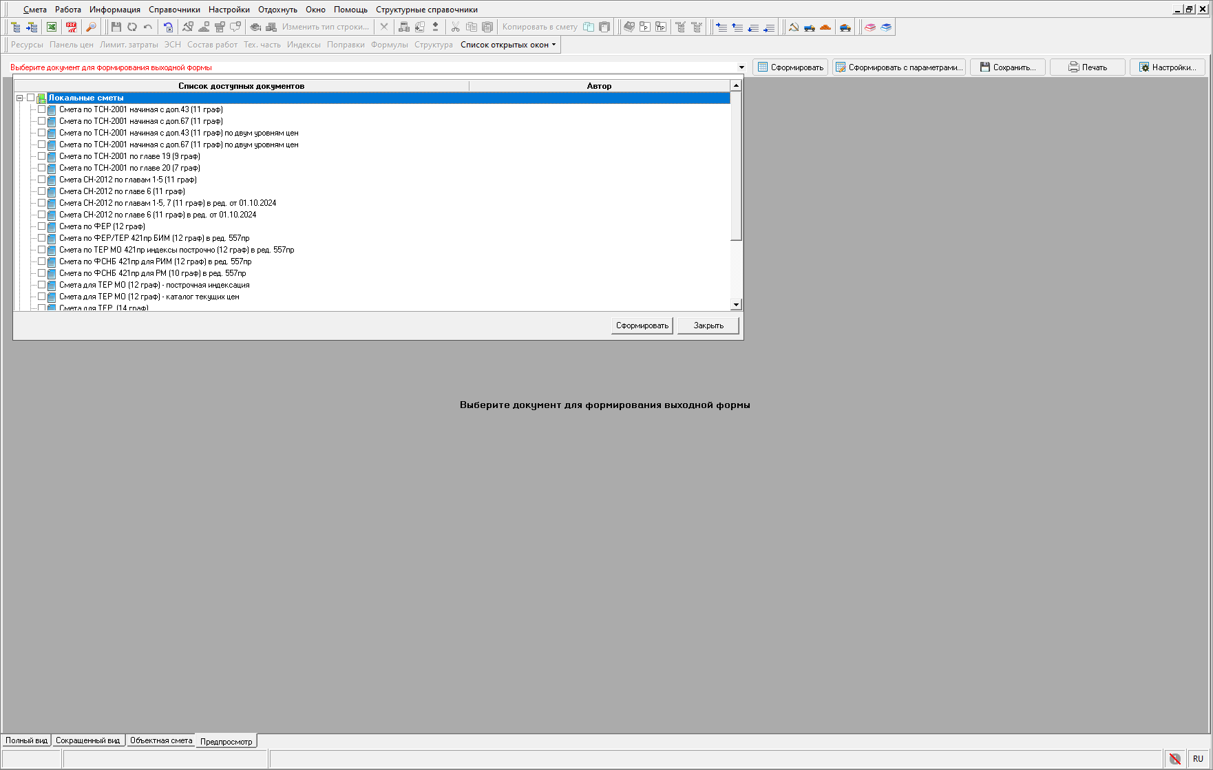

Выберите доступный документ и нажмите "Сформировать".

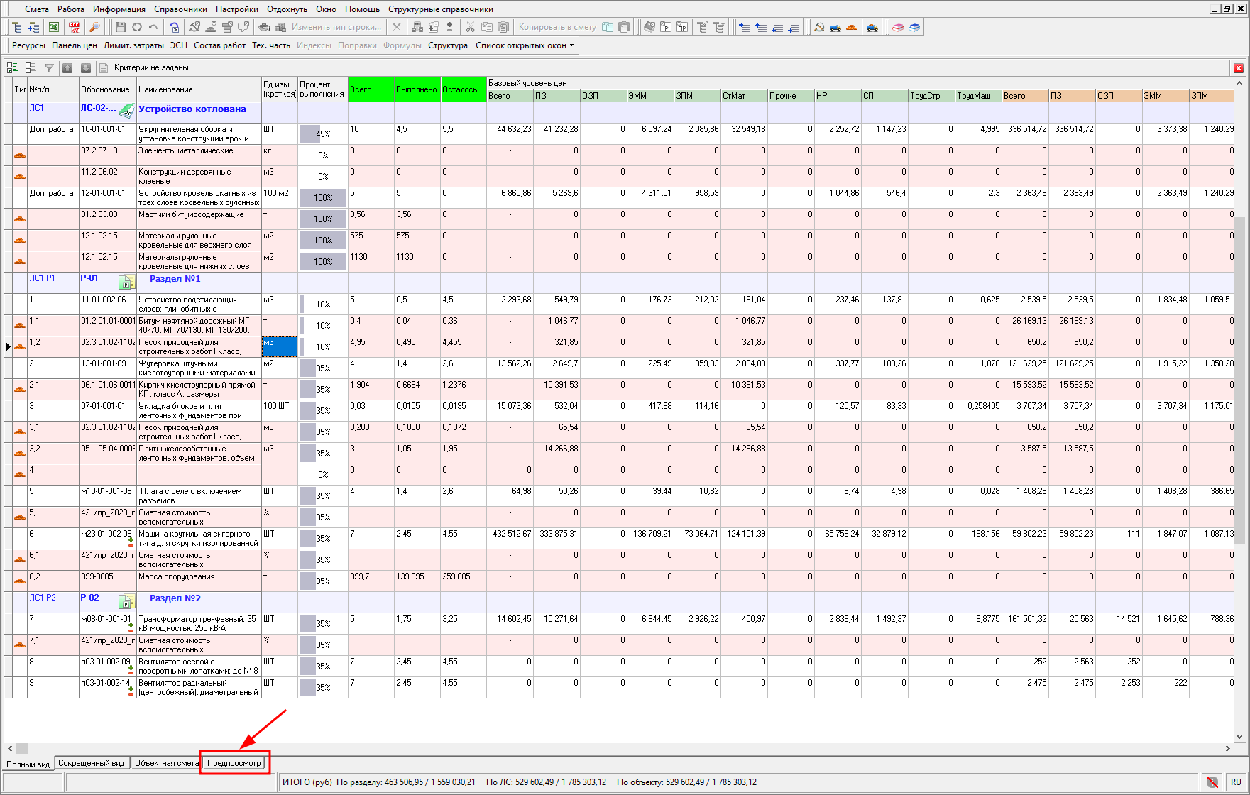

Перед экспортом в Excel/PDF можно воспользоваться функцией предварительного просмотра документа. Для этого перейдите на вкладку "Предпросмотр"
