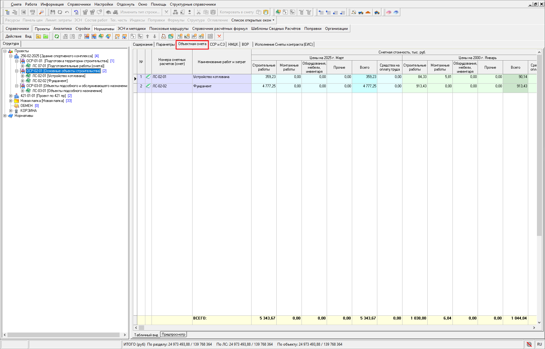

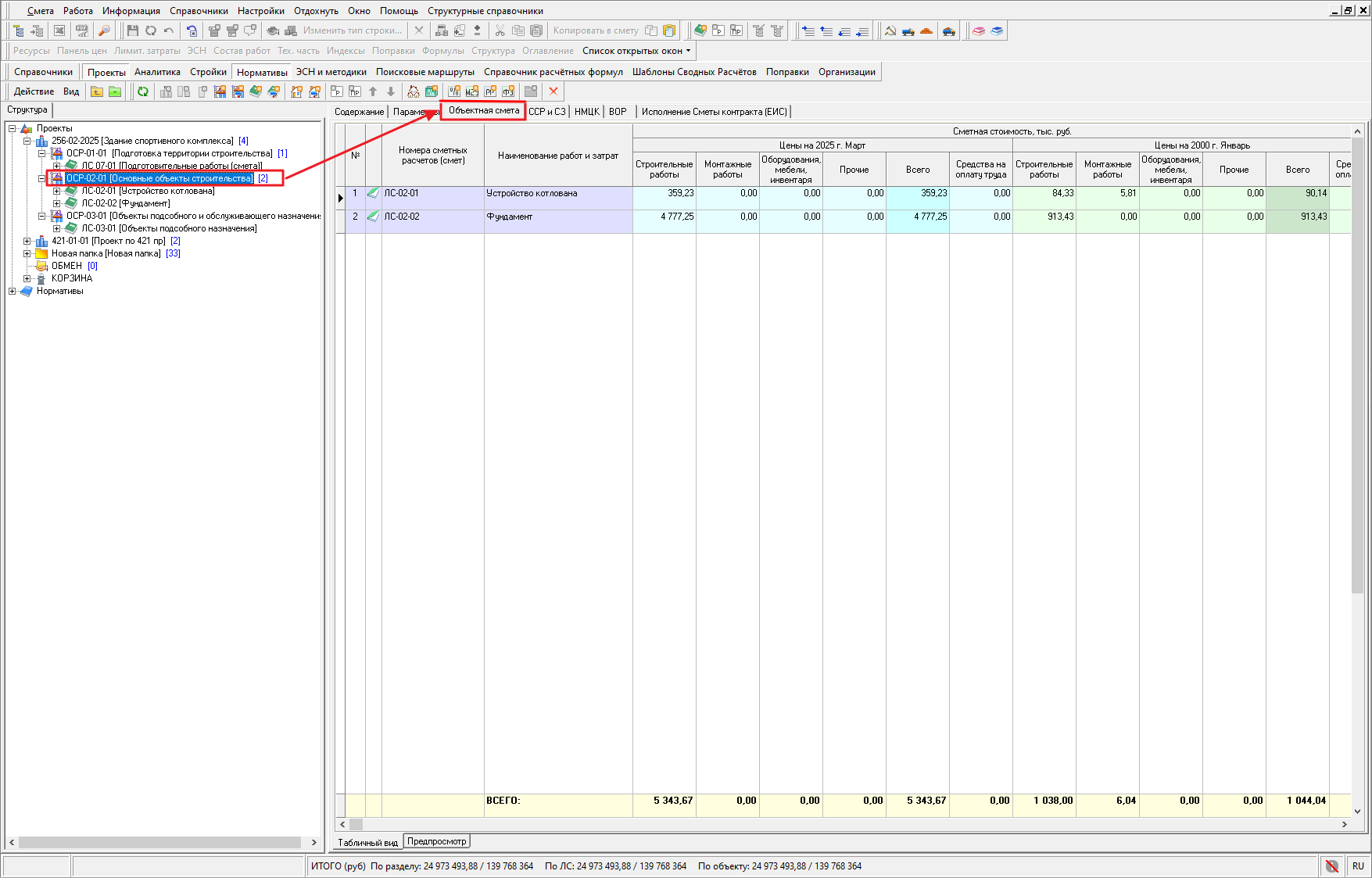

Вкладка "Объектная смета"
Для перехода к режиму отображения объектной сметы, в справочнике "Проекты" выберите вкладку "Объектная смета"
вкладка объектная смета
Вкладка "Объектная смета" доступна на всех узлах справочника "Проекты", кроме Корзины.

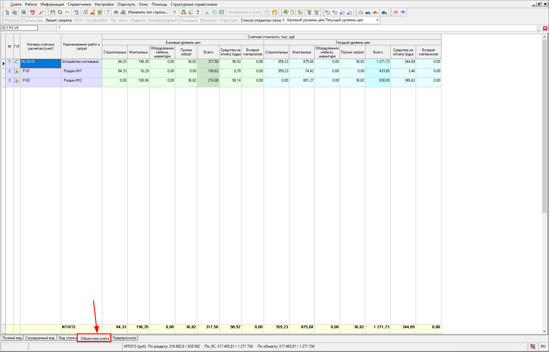

Если необходимо составить объектную смету на основе единственной локальной сметы, то перейти на вкладку "Объектная смета" можно в окне открытой локальной смете

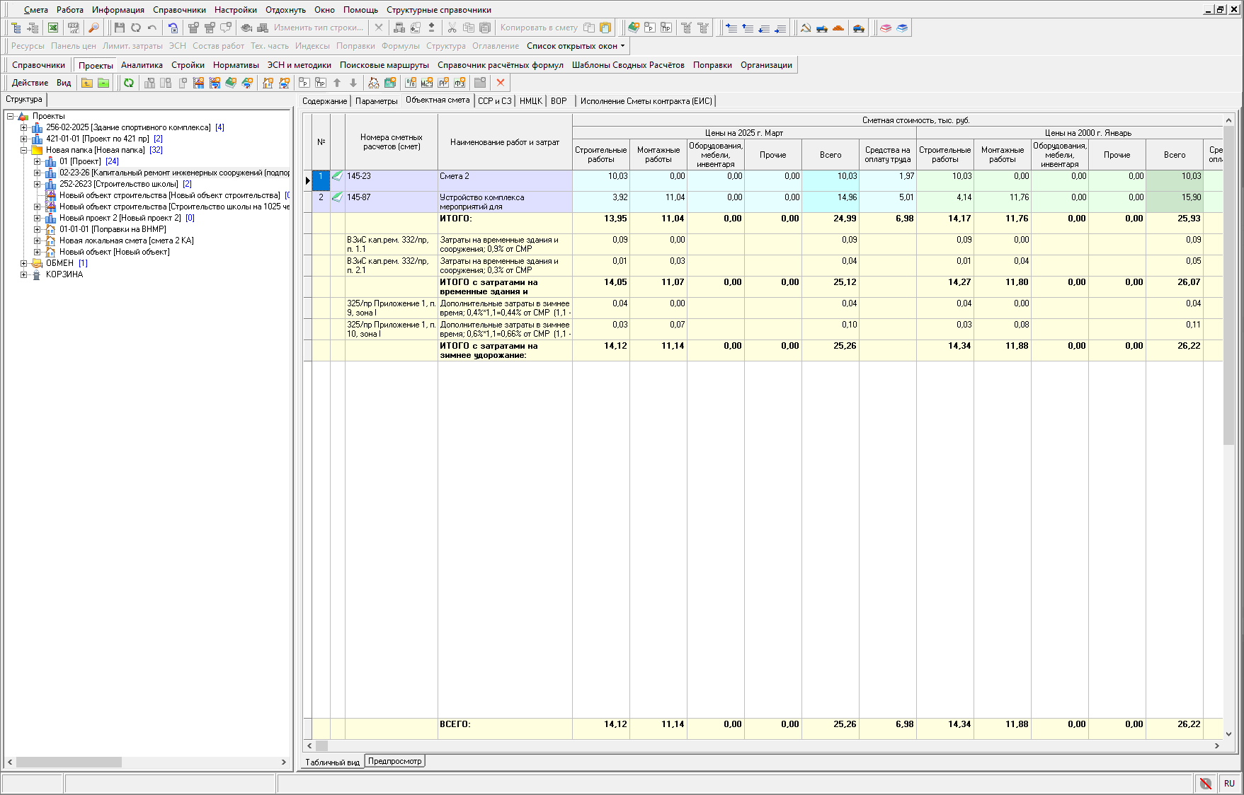

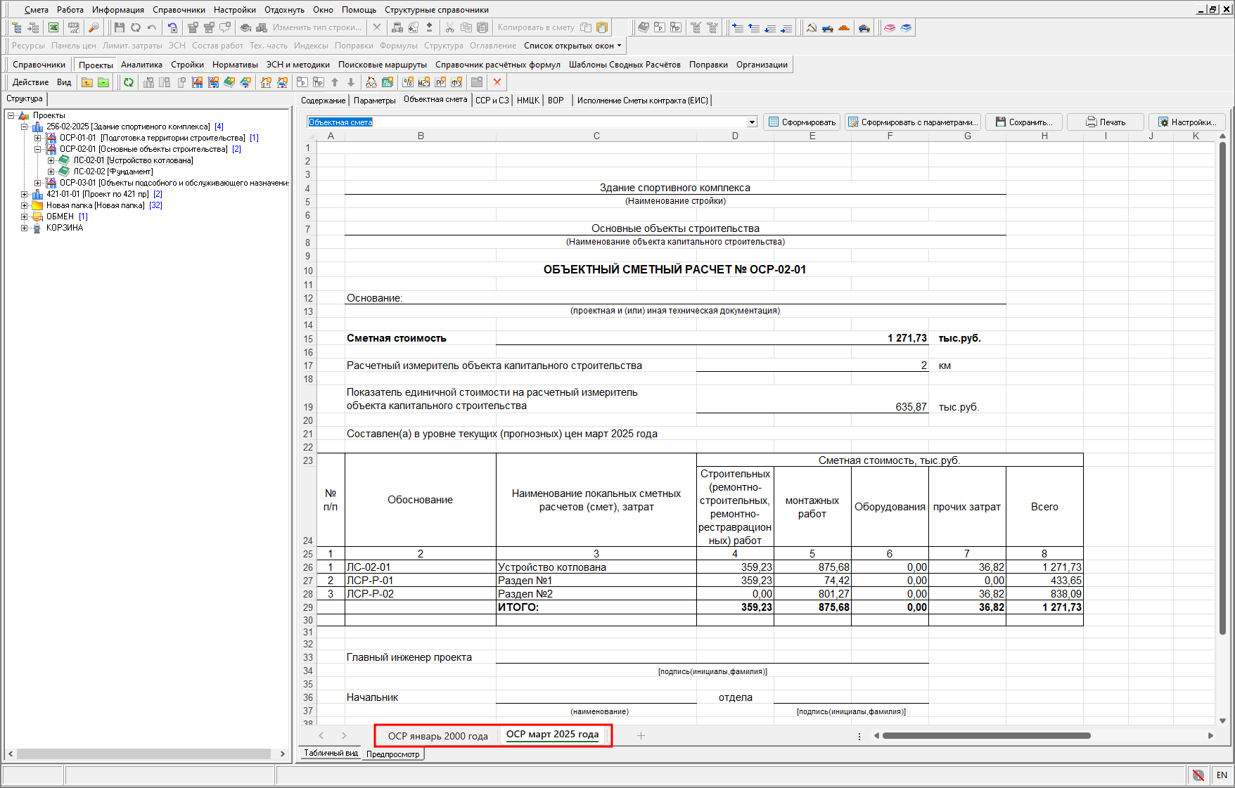

Состав объектной сметы зависит от того, какой элемент выбран в окне "Структура"
состав объектной сметы

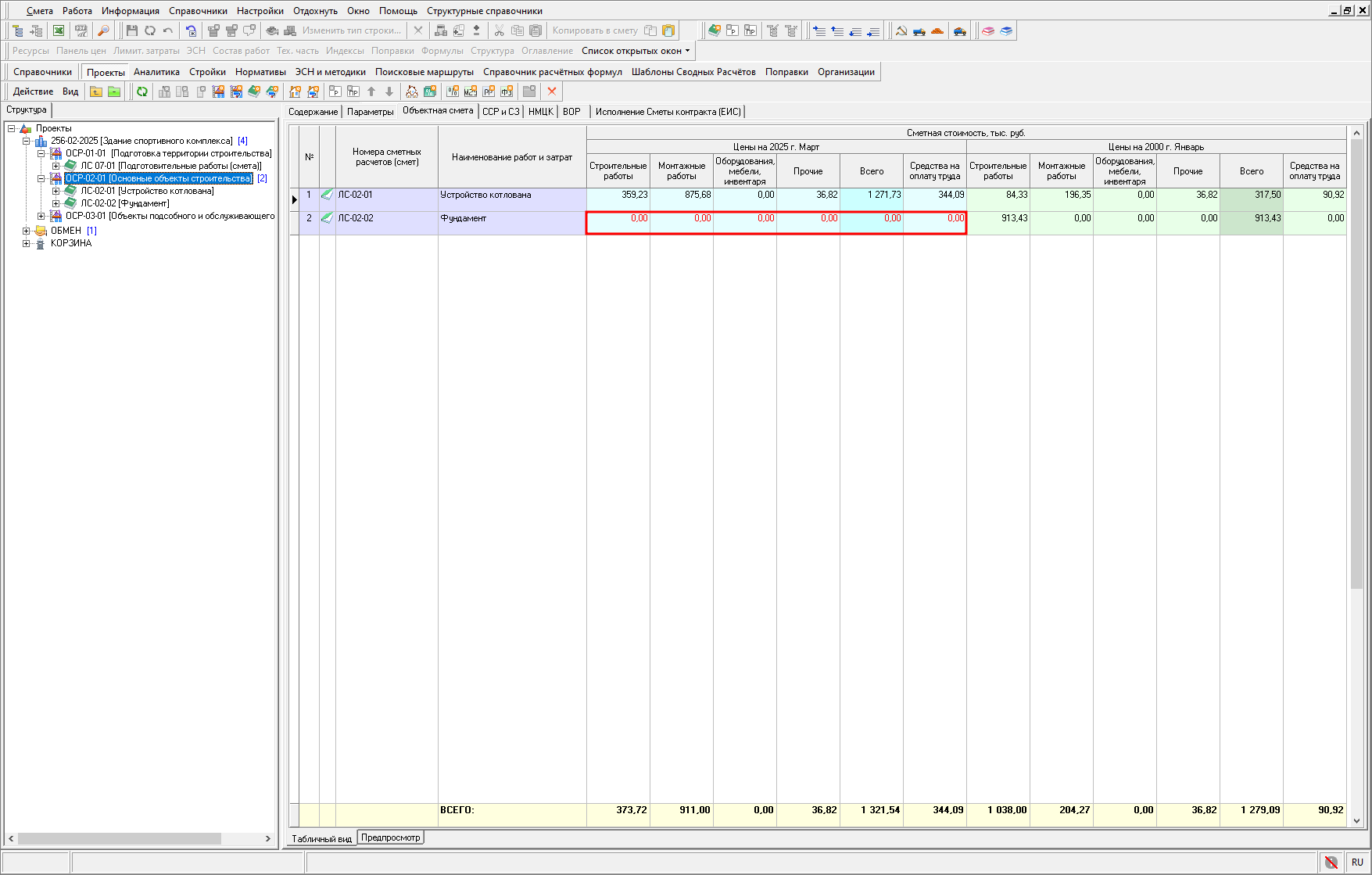

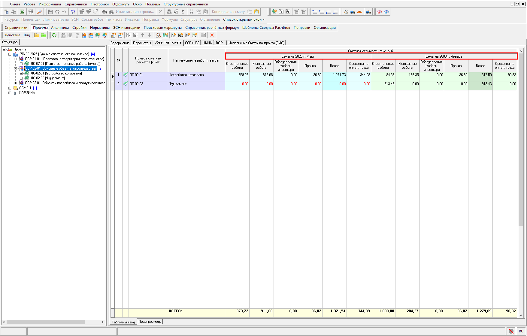

Объектная смета рассчитывается в уровнях цен первой локальной сметы, входящей в ее состав
уровни цен объектной сметы
Если у локальной сметы, входящей в состав объектной сметы, нет необходимого уровня цен, то у нее будут нулевые значения и красный цвет шрифта

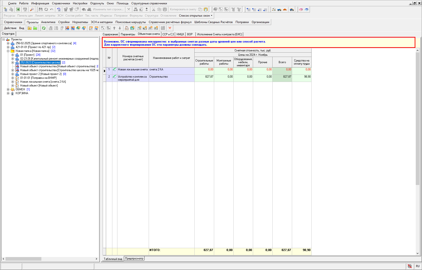

Для корректного формирования объектной сметы, у смет, входящих в ее состав, в параметрах должен быть выбран одинаковый способ расчета и даты уровней цен
параметры объектной сметы

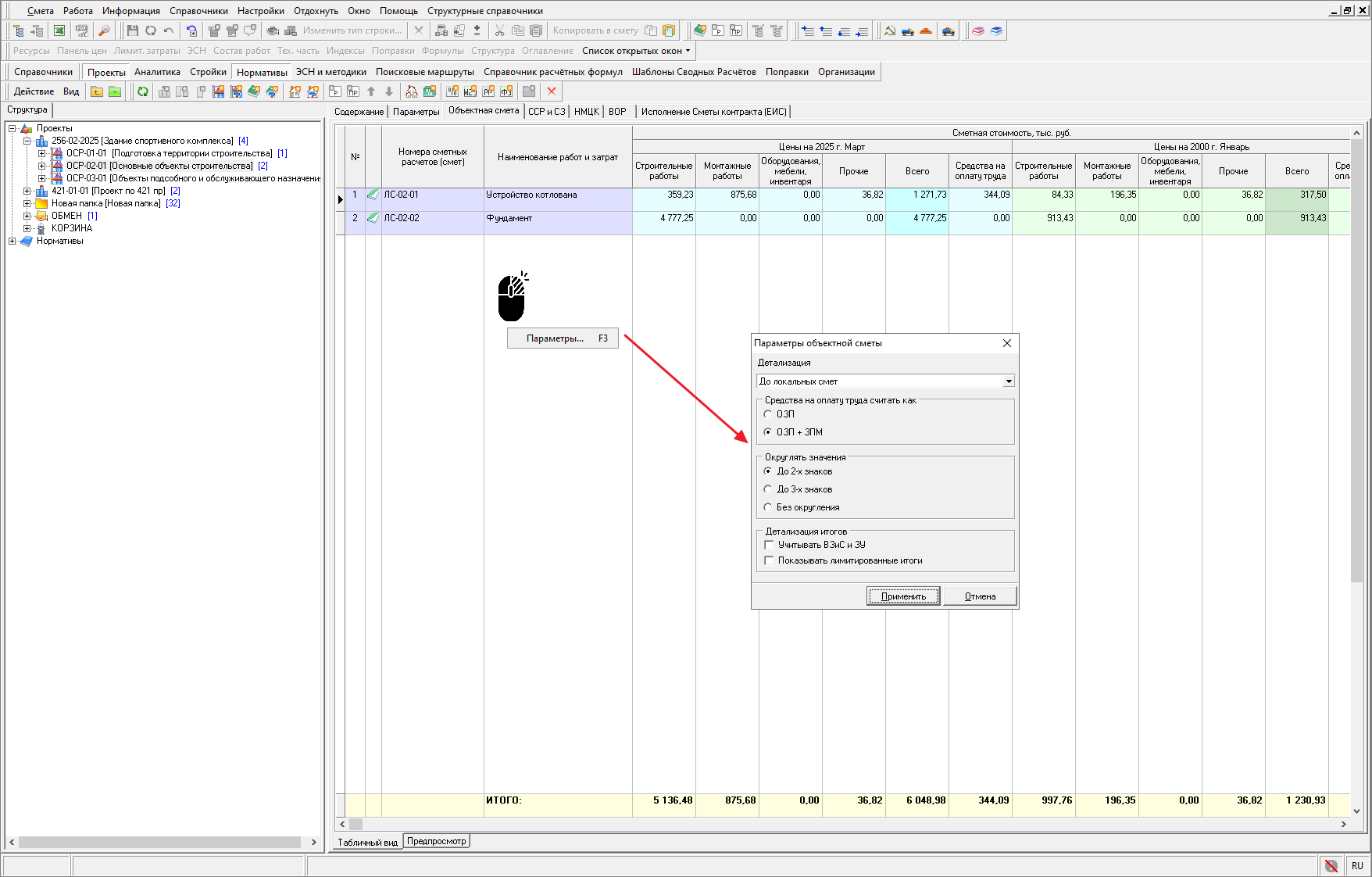

Параметры формирования объектной сметы вызываются через контекстное меню - "Параметры" или клавишей <F3>

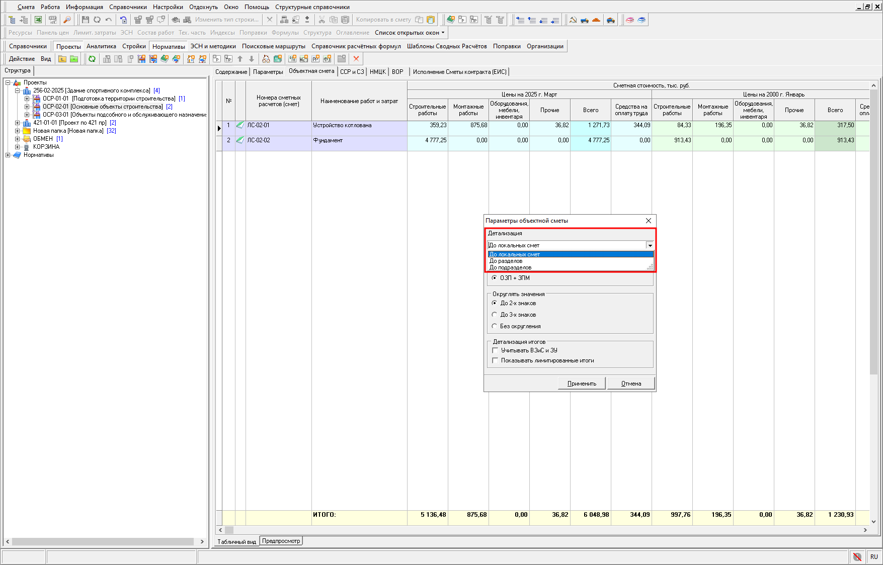

Для настройки уровня детализации объектной сметы, в пункте "Детализация" выберите нужный вариант: До локальных смет, До разделов, До подразделов
детализация объектной сметы

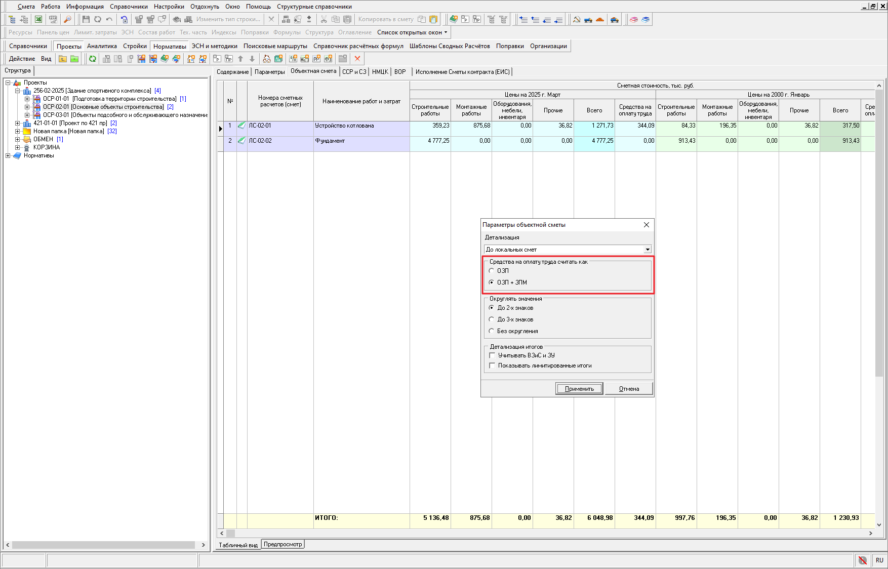

Для настройки расчета средств на оплату труда в пункте "Средства на оплату труда считать как" выберите ОЗП или ОЗП+ЗПМ

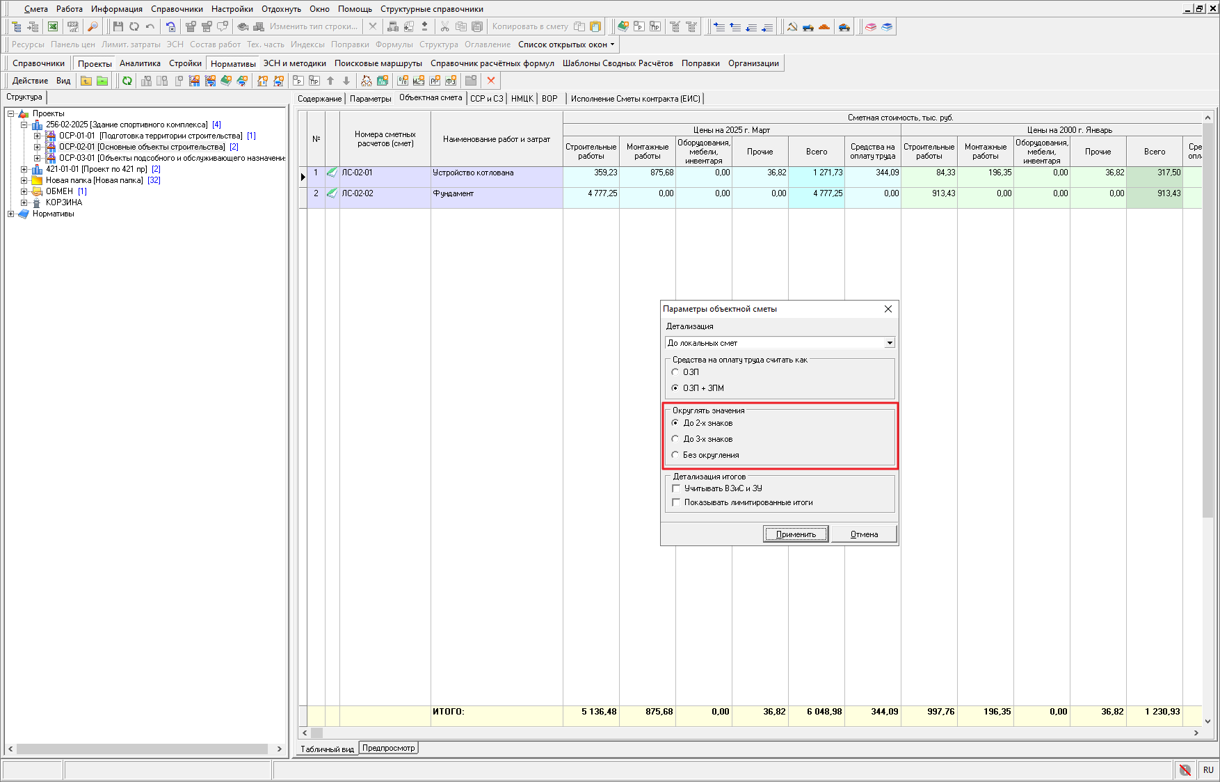

Настройка округления значений производится в параметрах объектной сметы, пункт "Округлять значения": До двух знаков, До трех знаков, Без округления

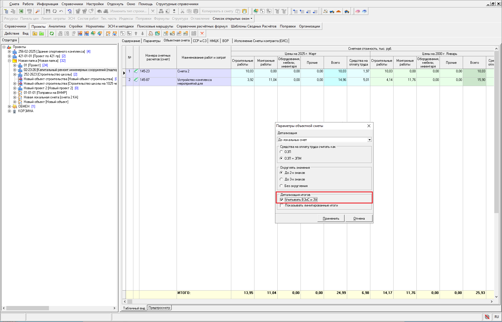

Включить отображение начислений норм затрат на временные здания и сооружения и зимние удорожания можно в параметрах объектной сметы, пункт "Детализация итогов" - "Учитывать ВЗиС и ЗУ"
В объектном сметном расчете реализовано отображение и расчет разных норм ВЗиС и ЗУ, назначенных в сметах
ВЗиС и ЗУ в объектной смете
Если в разных локальных сметах применяются одни и те же нормы ВЗиС и ЗУ, то в объектном сметном расчете они будут сгруппированы.

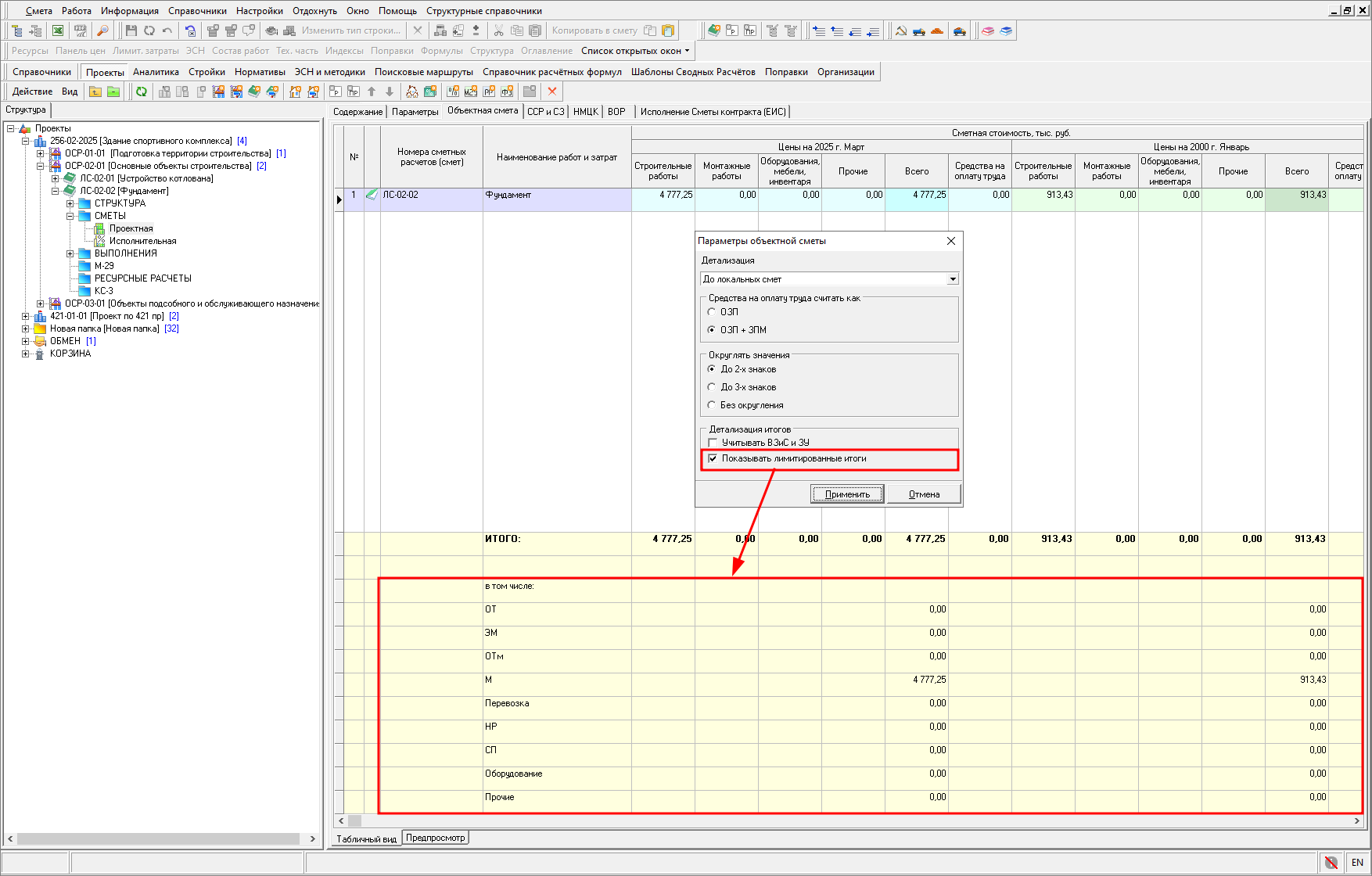

Для отображения в объектной смете лимитированных итогов нажмите в параметрах "Показать лимитированные итоги"
показывать лимитированные итоги

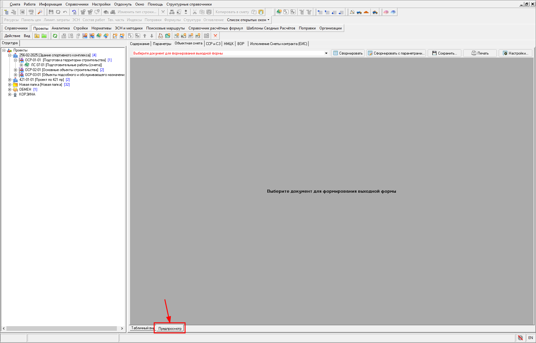

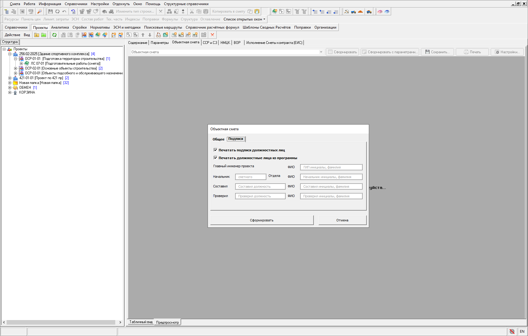

Экспорт в Excel/PDF
Экспорт в Excel или PDF осуществляется на вкладке "Предпросмотр"
предпросмотр
предпросмотр

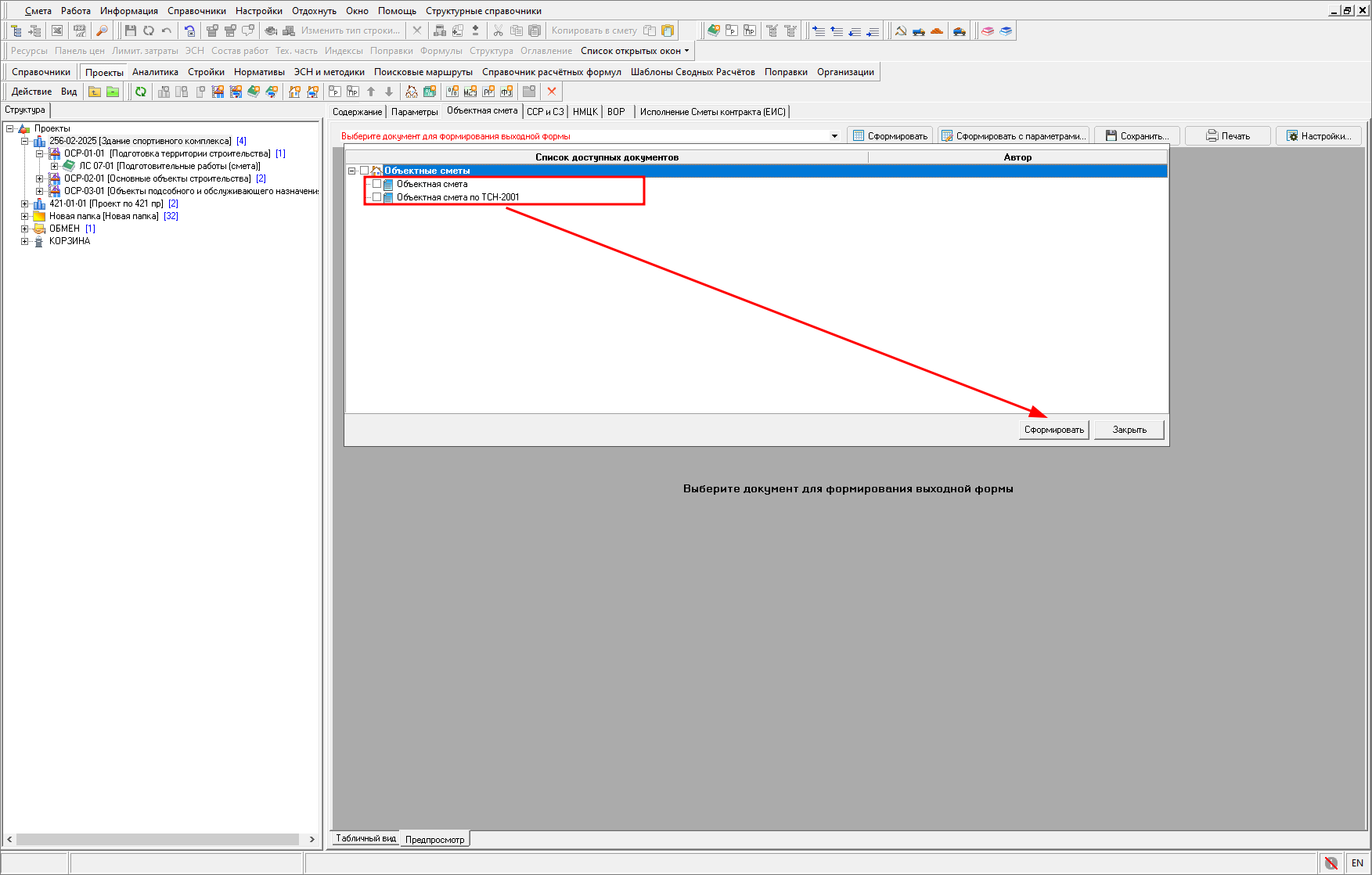

В открывшемся окне "Объектная смета" выберите необходимые параметры, а также заполните вкладку "Подписи"
параметры печати ОС
При наличии нескольких уровней цен документ будет сформирован по каждому из них
документ ОС

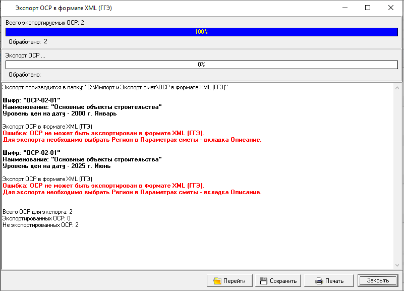

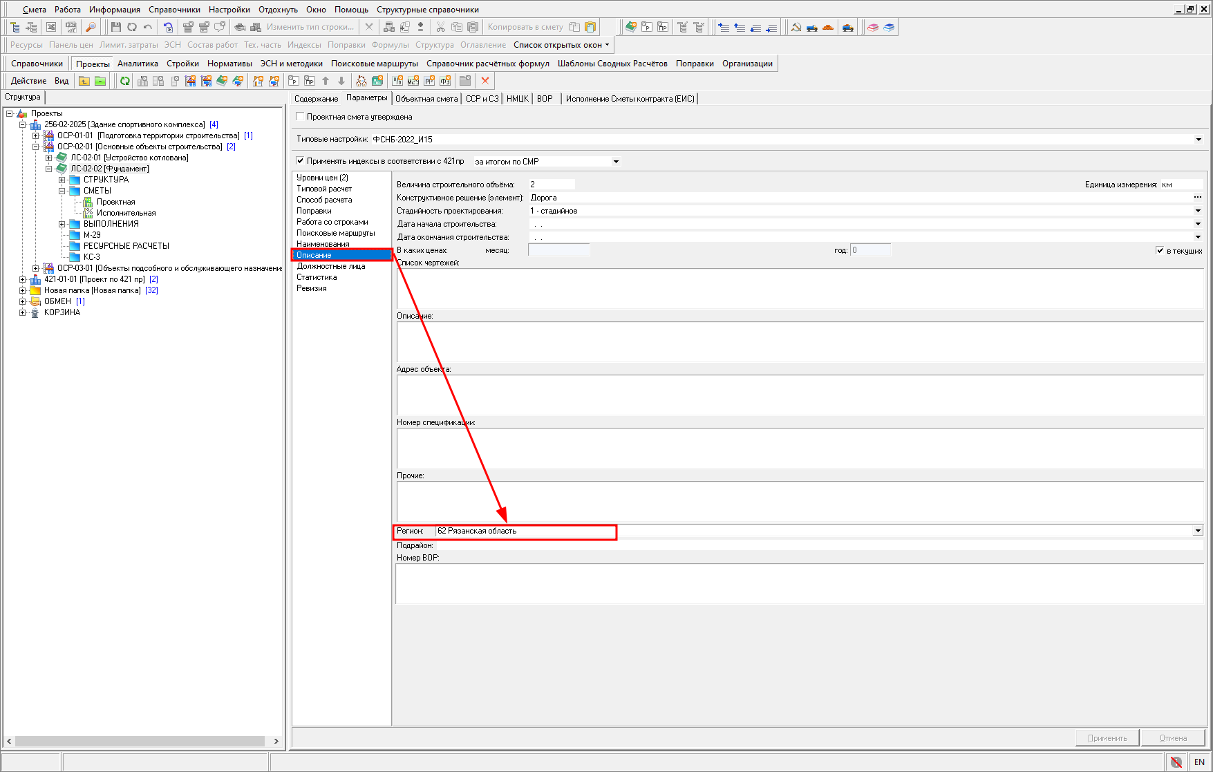

Для корректного экспорта ОСР в формат XML (ГГЭ) в параметрах сметы на вкладке "Описание" выберите "Регион"
регион

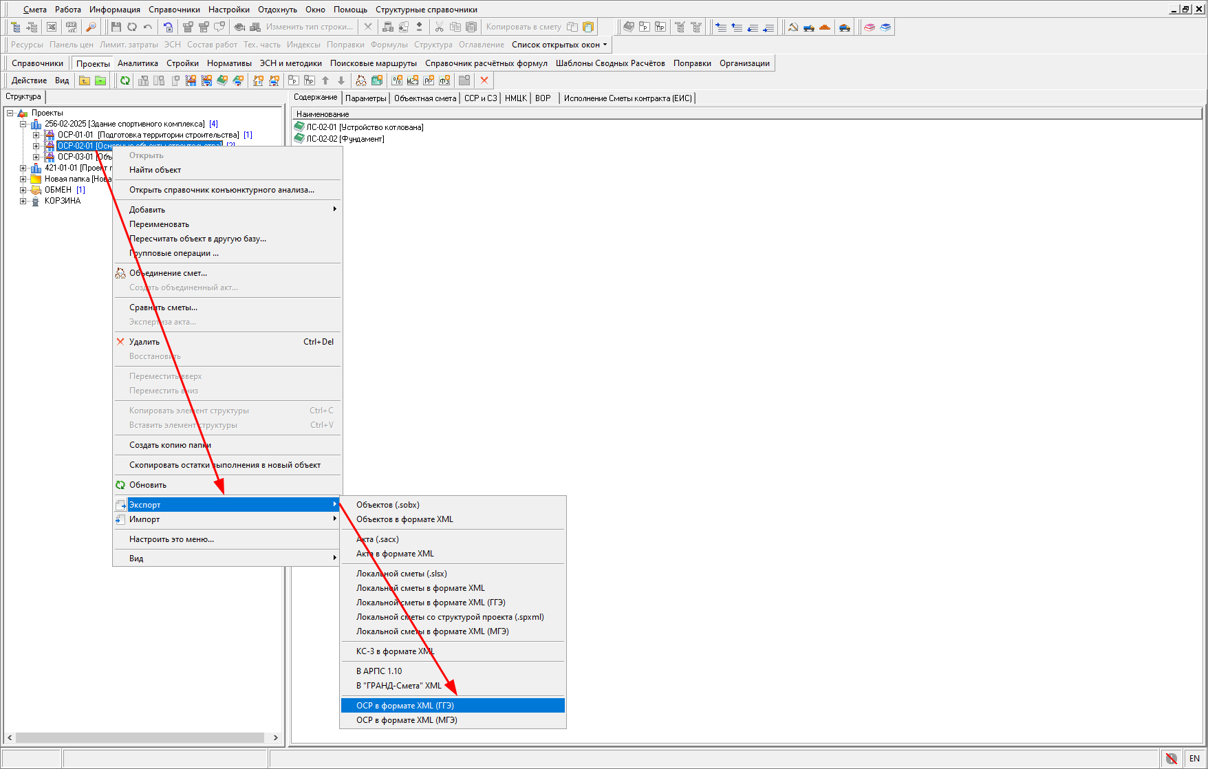

Экспорт объектных смет производится из Менеджера. Выберите элемент структуры, нажмите правой кнопкой мыши и в контекстном меню выберите - "Экспорт" - "ОСР в формате XML (ГГЭ)"
Экспорт

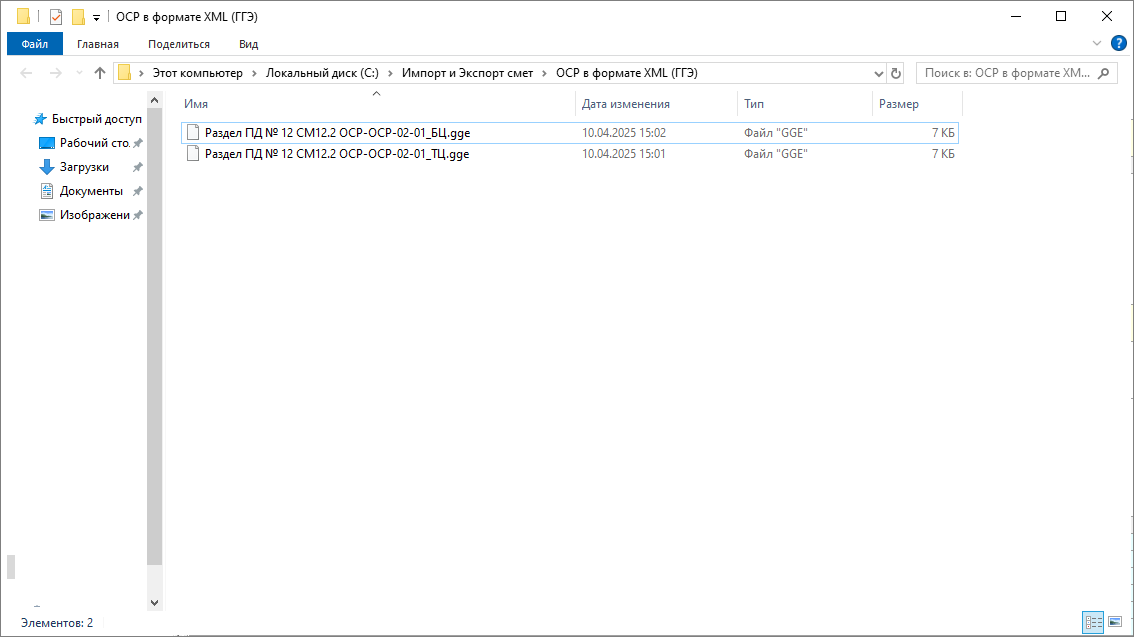

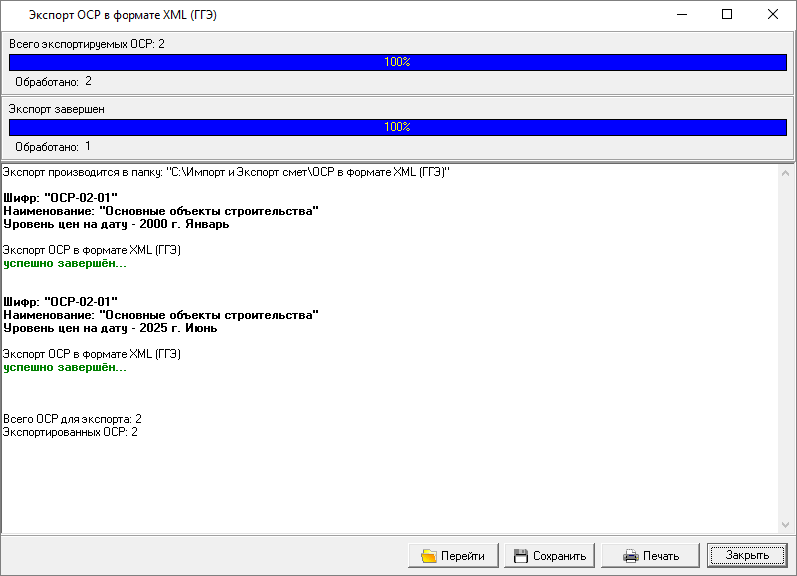

Укажите место для сохранения файлов.
процесс экспорта
Кнопка экспорт ос в мгэ позволяет перейти к месту выгрузки файла (-ов)
папка с файлами
При экспорте Объектной сметы, сформированной по двух уровням цен, образуются два файла с указанием в наименовании уровня цен - БЦ (базовые цены) и ТЦ (текущие цены).
Обратите внимание. Наименование файла формируется в соответствии с Требованиями к формату электронных документов, представляемых для проведения государственной экспертизы проектной документации и (или) результатов инженерных изысканий и проверки достоверности определения сметной стоимости строительства, реконструкции, капитального ремонта объектов капитального строительства (Приказ Минстроя РФ от 12 мая 2017 года N 783/пр., пункты 3-4).
В случае, если сметная документация составляется для строительства линейных объектов или на отдельные этапы строительства линейных объектов, то необходимо вручную изменить раздел в наименовании выгруженных файлов с ПД № 12 на ПД № 9.
Если ОСР составлен некорректно (не соответствует формату представления объектных сметных расчетов), то процесс экспорта будет отменен и в окне будет описана причина

Ошибка: Объектная смета содержит сметы несовместимые между собой для экспорта. Решение: Выберите одинаковый способ расчета в параметрах для всех локальных смет и повторите экспорт.
Ошибка: Сметы, входящие в состав ОСР, должны быть расcчитаны в одинаковых уровнях цен. Решение: Установите одинаковые уровни цен в сметах (если необходимо, то пересчитайте их), входящих в ОСР.
Ошибка: ОСР не может быть экспортирован в формате ГГЭ. Решение: Для экспорта необходимо выбрать Регион в Параметрах сметы - вкладка Описание.

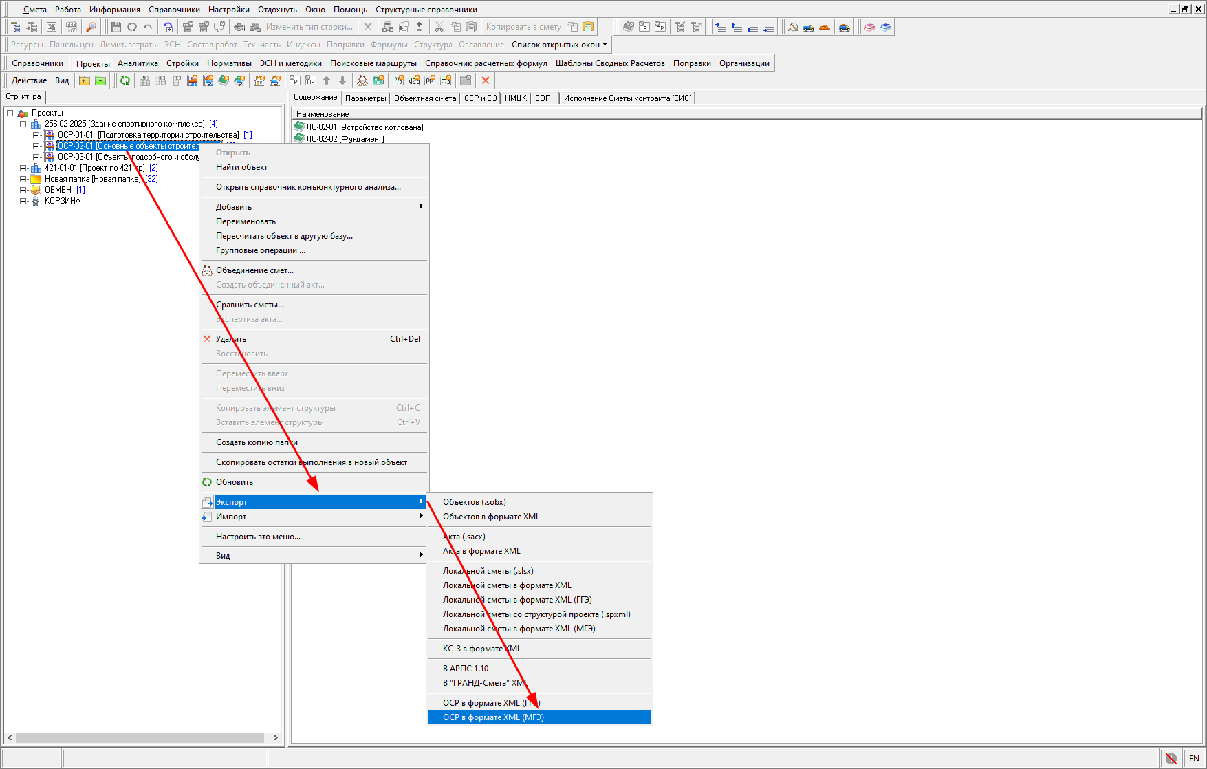

Экспорт объектных смет производится из Менеджера. Выберите элемент структуры, нажмите правой кнопкой мыши и в контекстном меню выберите - "Экспорт" - "ОСР в формате XML (МГЭ)"
экспорт оср в мгэ

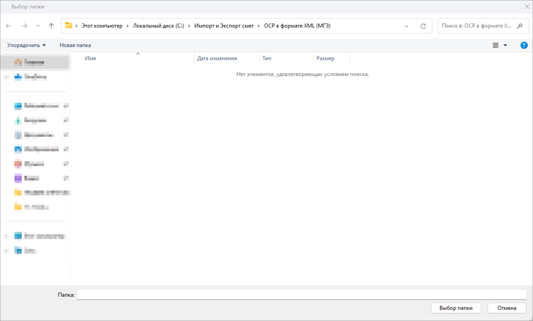

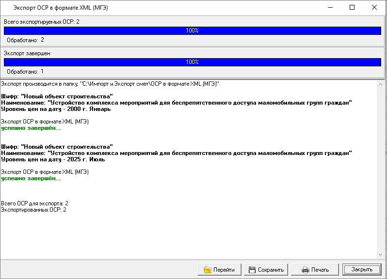

Укажите папку для сохранения файлов
папка для сохранения
В окне "Экспорт ОСР в формате XML (МГЭ)" дождитесь окончания процесса и убедитесь, что экспорт завершен успешно
процесс экспорта

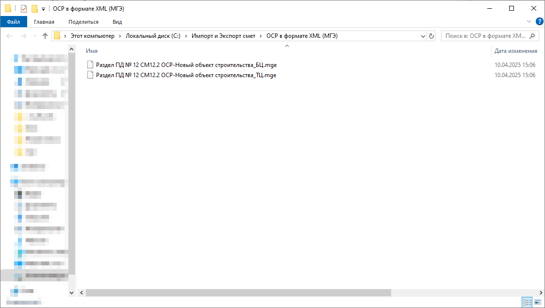

папка с файлами
При экспорте Объектной сметы сформированной по двух уровням цен, образуются два файла с указанием в наименовании уровня цен - БЦ (базовые цены) и ТЦ (текущие цены).

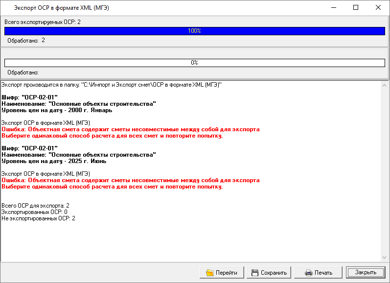

В случае, если ОС составлен некорректно (не соответствует формату представления объектных сметных расчетов), то процесс экспорта будет прерван, в журнале будет описана причина
экспорт с ошибками
Типичные ошибки
Ошибка: Сметы, входящие в состав ОС, должны быть расcчитаны в одинаковых уровнях цен. Решение: Установите одинаковые уровни цен в сметах, входящих в ОС.
