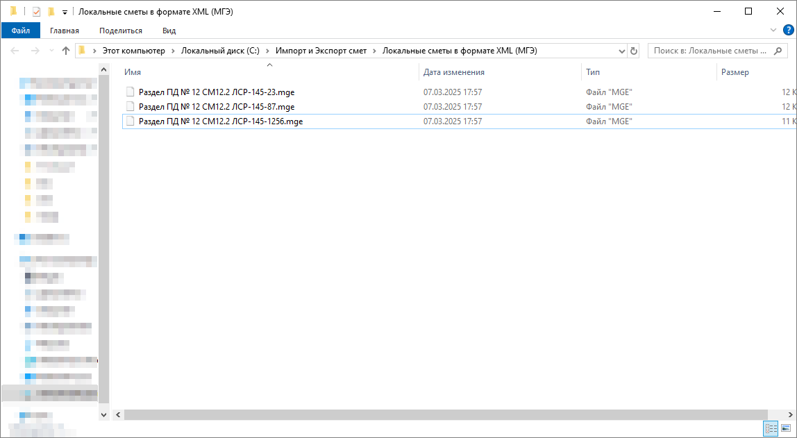

Выберите папку для сохранения файлов.
В окне "Экспорт Локальной сметы в формате XML (МГЭ)" дождитесь окончания процесса и убедитесь, что экспорт завершен успешно
Кнопка позволяет перейти к месту выгрузки файла (-ов)
При запуске экспорта, стоя на более крупной сущности (например, Проект или папка), экспорт производится для всех ЛС в разные файлы.
Обратите внимание. Наименование файла формируется в соответствии с Требованиями к формату электронных документов, представляемых для проведения государственной экспертизы проектной документации и (или) результатов инженерных изысканий и проверки достоверности определения сметной стоимости строительства, реконструкции, капитального ремонта объектов капитального строительства. В случае, если сметная документация составляется для строительства линейных объектов или на отдельные этапы строительства линейных объектов, то необходимо вручную изменить раздел в наименовании выгруженных файлов с ПД № 12 на ПД № 9.

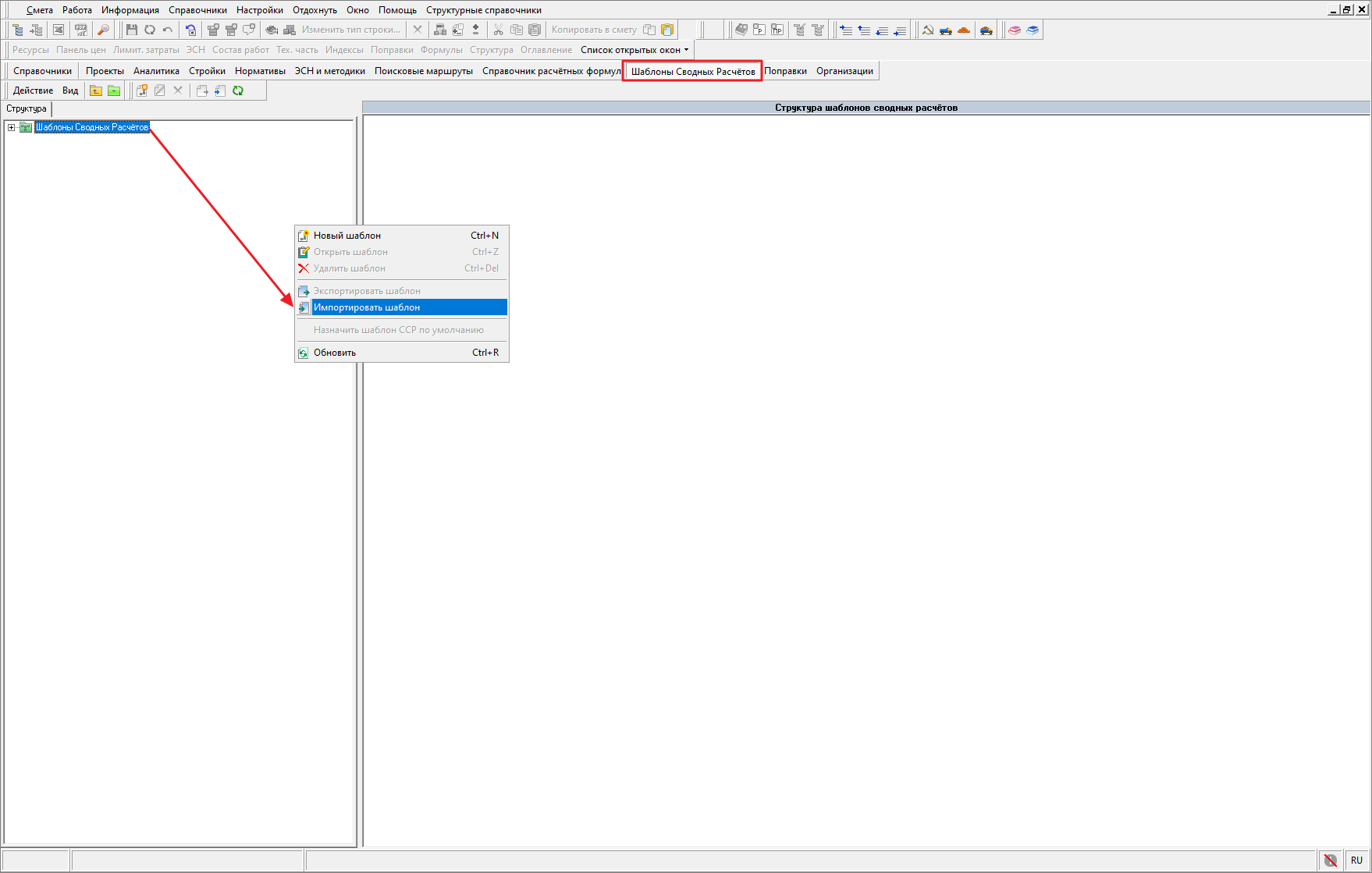

Формат выгрузки регламентирован, поэтому для выгрузки ССР в XML (МГЭ) необходимо использовать Шаблон ССР для ТСН-2001 (XML МГЭ)
шаблон сср
Если такой шаблон отсутствует в программе необходимо его скачать с сайта и загрузить. Для загрузки шаблона выберите в Менеджере справочник "Шаблоны сводных расчетов", нажмите правой кнопкой мыши - "Импортировать шаблон", укажите файл шаблона, нажмите "Открыть"

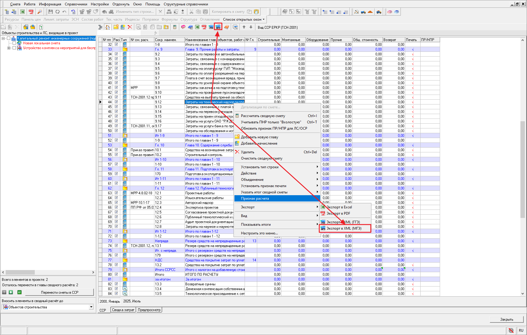

Экспорт сводного сметного расчета для экспертизы в МГЭ производится из открытого ССР. Нажмите правой кнопкой мыши, в контекстном меню выберите "Экспорт" - "Экспорт в XML (МГЭ)", либо на панели инструментов нажмите "Экспорт в XML (МГЭ)"
экспорт сср в мгэ
В окне "Экспорт ССР в формате XML (МГЭ)" дождитесь окончания процесса и убедитесь, что экспорт завершен успешно
