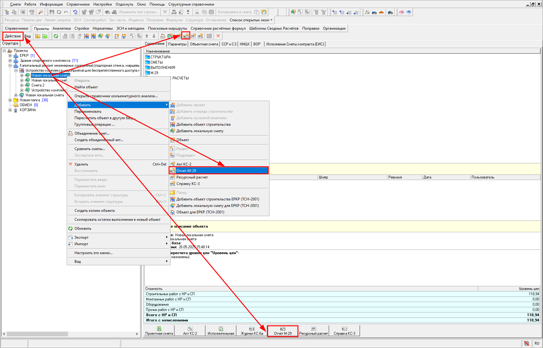

Для создания ведомости списания материалов в Менеджере существует несколько способов, выберите нужную смету или Акт КС-2:
  • в контекстном меню выберите пункт "Добавить" - "Отчет М-29";
  • нажмите <Ctrl+6>;
  • на панели инструментов нажмите ;
  • в содержательной части нажмите .

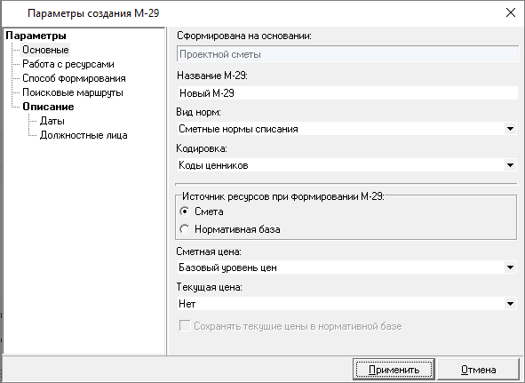

После этого в появившемся окне заполните параметры создания М-29, состоящие из нескольких разделов.
Вкладка "Основные." Внесите наименование ведомости, выберите вид норм, кодировку и источник ресурсов, а также сметную и текущую цены
параметры создания, вкладка основные

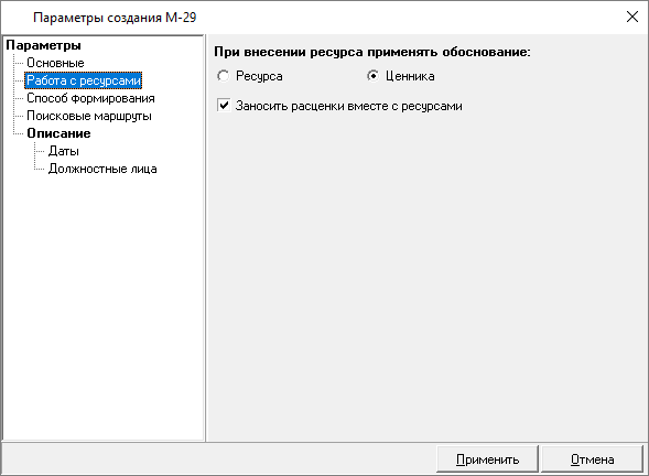

Вкладка "Работа с ресурсами". Задайте настройки внесения ресурсов
параметры создания, вкладка работа с ресурсами

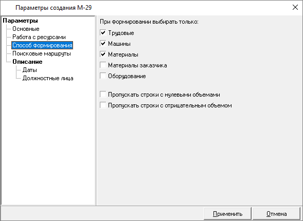

Вкладка "Способ формирования." Выберите виды ресурсов для списания. М-29 составляется для материалов, но при необходимости аналогичные документы могут быть составлены для трудовых ресурсов, машин и механизмов, материалов заказчика, а также оборудования
параметры создания, способ формирования

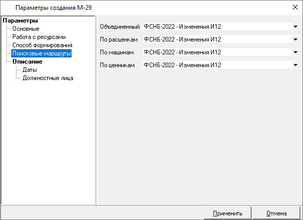

Вкладка "Поисковые маршруты" заполнена на основе данных из параметров сметы
параметры создания, поисковые маршруты

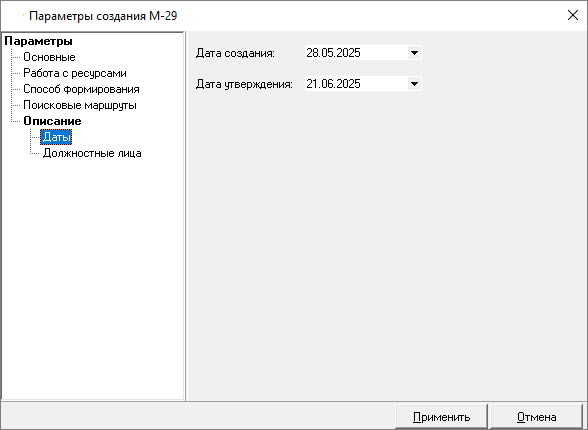

Вкладка "Описание" - "Даты". Дата создания проставляется автоматически, при необходимости можно изменить. Дату утверждения можно задать вручную
вкладка описание

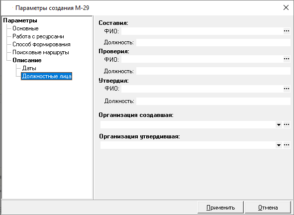

Вкладка "Описание" - "Должностные лица". Заполняется вручную
вкладка описание

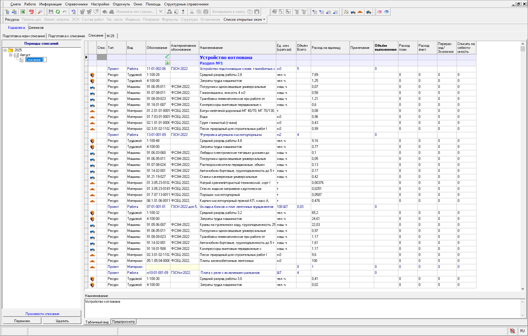

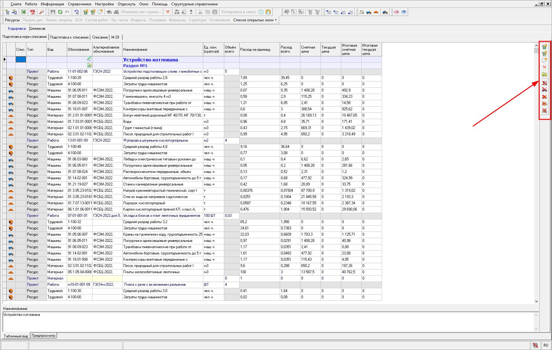

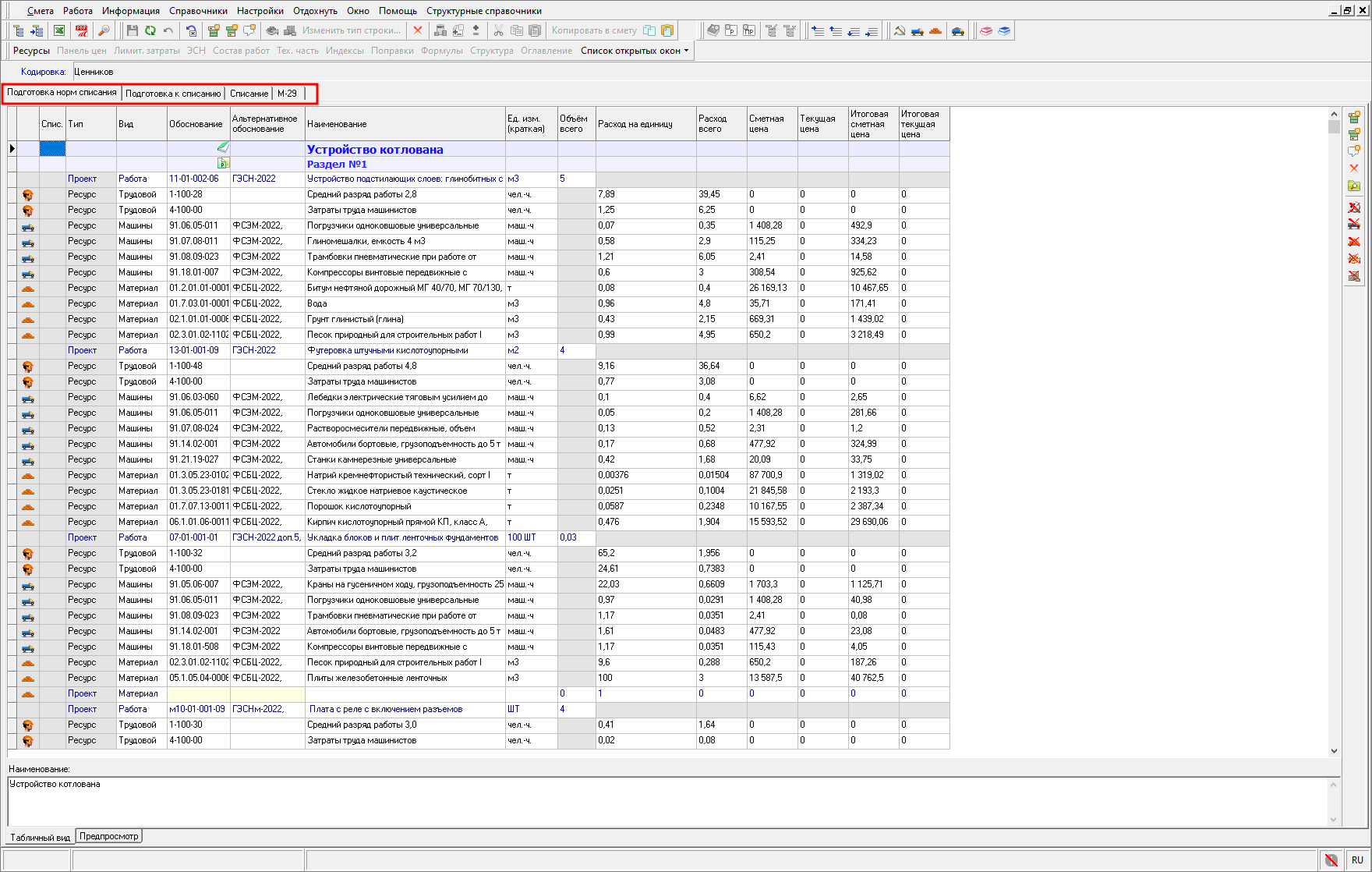

Вкладка "Подготовка норм списания"
На этой вкладке производится формирование и корректировка набора работ и норм расхода ресурсов по каждой расценке. Существует возможность добавлять, удалять и редактировать строки так же, как при составлении проектной сметы.
Действия производятся при помощи контекстного меню и панели инструментов возле правого края окна
Рассмотрим их подробнее:
, и - предназначены, соответственно, для создания сметной строки, ресурсной строки или строки-комментария;
- удаляет выделенные строки;
- просмотр списка ресурсов текущей расценки, а также повторное занесение их в таблицу;
, , , и - позволяют удалить, соответственно, все трудовые, материальные ресурсы, машины и механизмы, а также материалы заказчика и оборудование из таблицы списания.

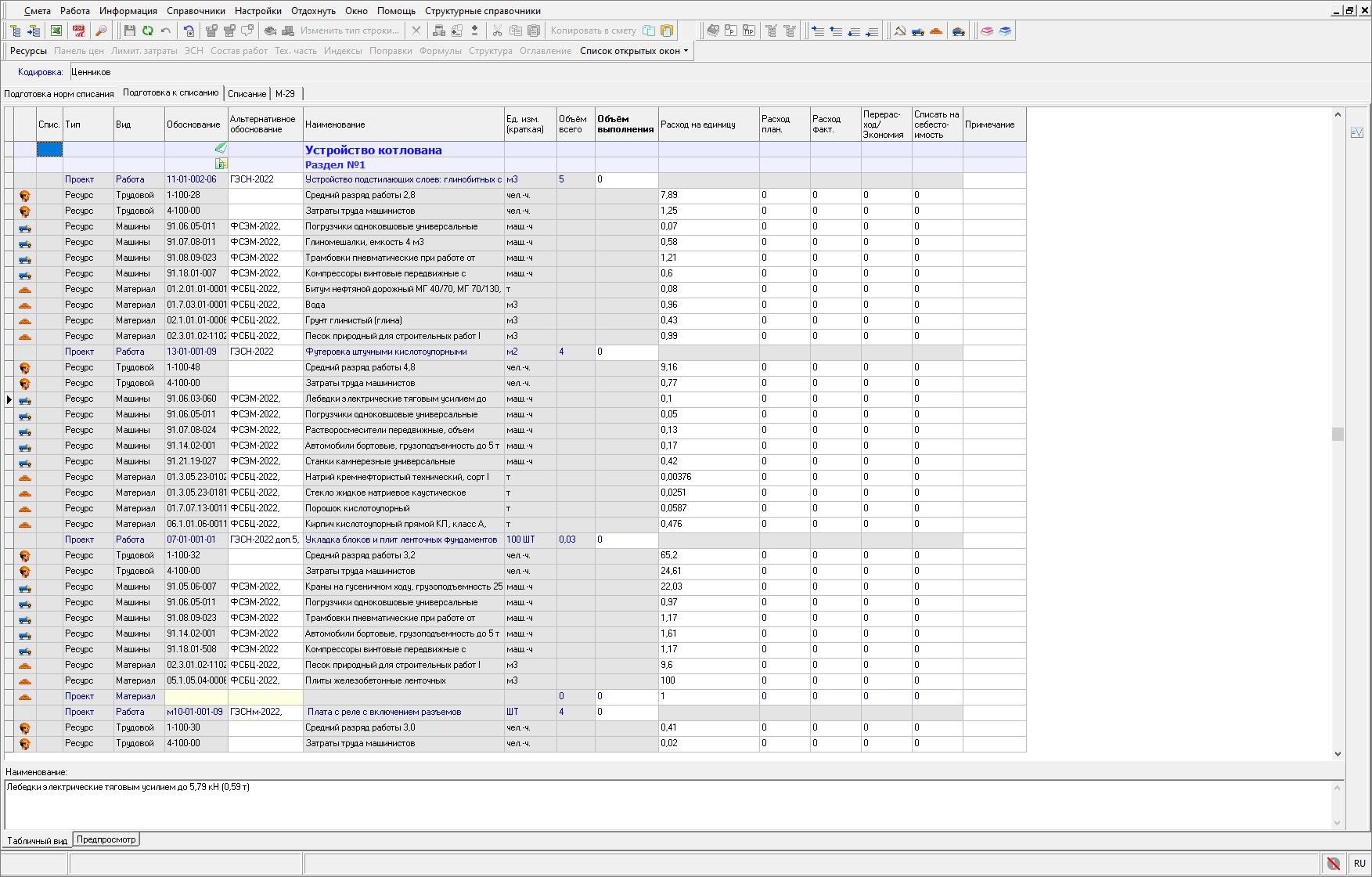

Вкладка "Подготовка к списанию"
Вкладка используется для:
  • ввода данных о реальных объемах выполнения и фактических расходах ресурсов;
  • заполнения объемов списания на себестоимость;
  • заполнения справочной графы "Примечания".
На этой вкладке набор и полный объем работ уже не подлежат редактированию
подготовка к списанию

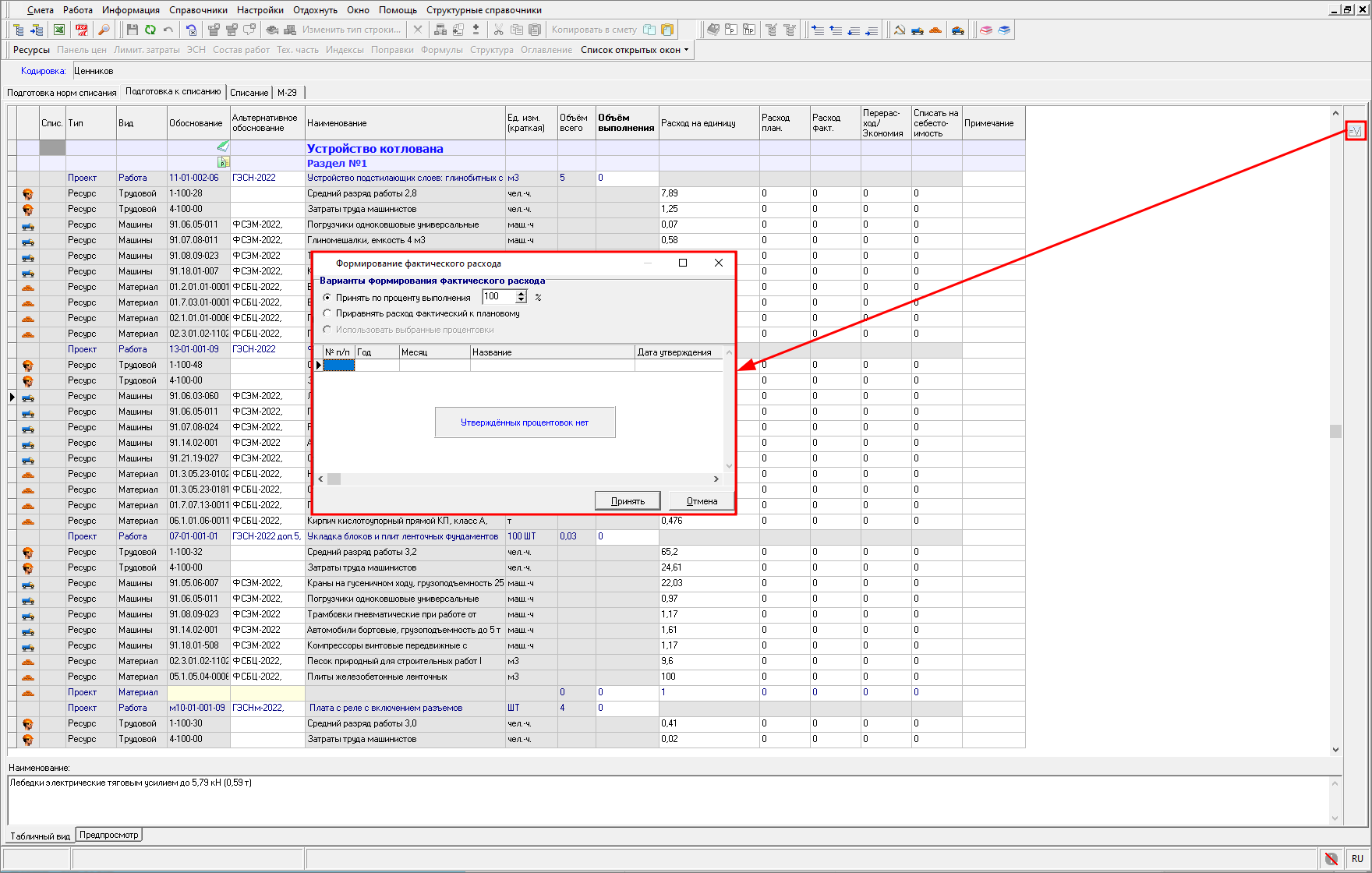

Объемы выполнения можно вводить вручную для каждой строки либо задавать для всей ведомости. В последнем случае, следует нажать на , которая находится возле правого края окна.
На основе введенных данных производится расчет величины перерасхода и экономии ресурсов.
В появившемся окне "Формирование фактического расхода" следует выбрать один из трех вариантов задания фактического объема выполнения:
  • По проценту выполнения – позволяет задать и формирует плановый расход в процентах от общего объема работ для всех строк ведомости;
  • Приравнять расход фактический к плановому – приравнивает фактический расход к введенному плановому для всех строк;
  • Использовать выбранные процентовки – позволяет задать объемы в соответствии с выбранной из списка процентовкой (для этого процентовка должна быть утверждена)
формирование фактического расхода
Колонка "Расход план" заполняется на основании введенного объема выполнения и норм расхода ресурсов, заданных на вкладке "Подготовка норм списания".
Колонка "Расход факт" заполняется вручную или приравнивается к плановому расходу. Разница между плановым и фактическим расходом ресурсов заносится в колонку "Перерасход/Экономия". Строки, для которых фактический расход ресурсов превышает плановый, подсвечиваются красным цветом.
Колонки "Списать на себестоимость" и "Примечание" задаются вручную.

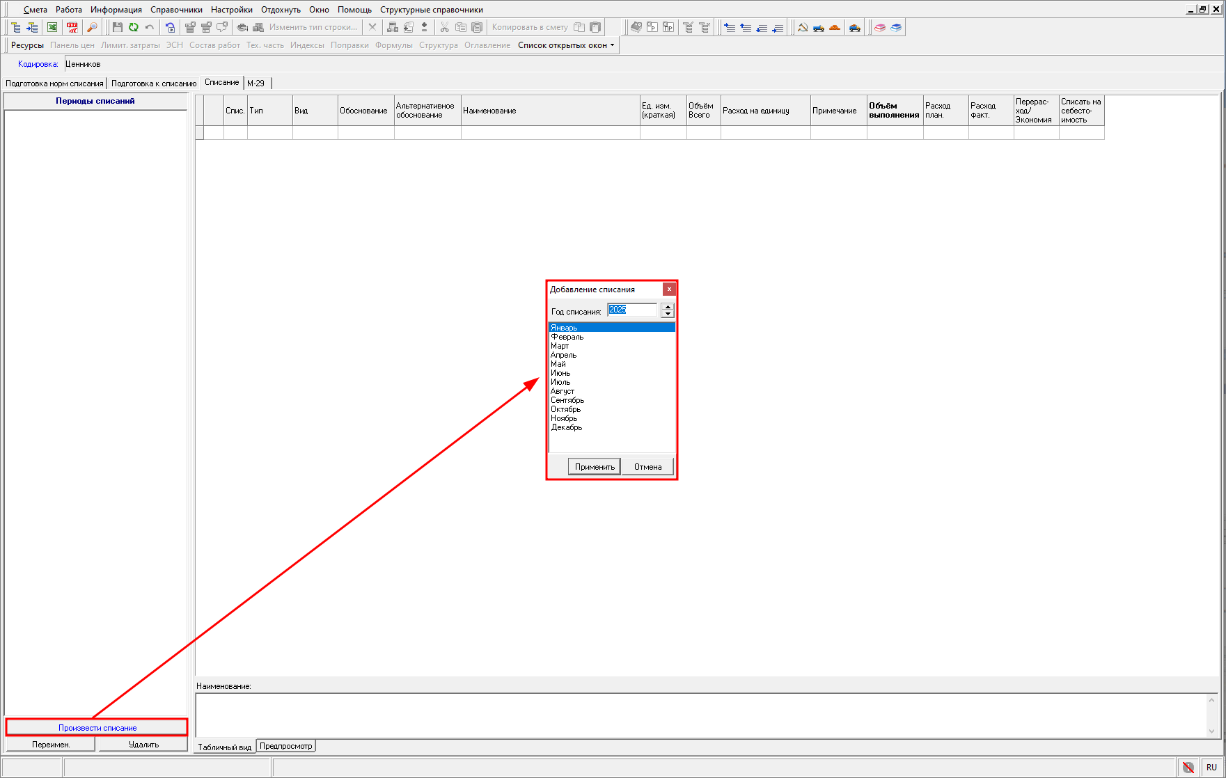

Вкладка "Списание"
Для того, чтобы произвести списание, нажмите "Произвести списание" и укажите год и месяц
вкладка списание
После добавления списания в левой части экрана можно изменить его наименование, а в правой - выводятся данные по списанию за выбранный период
добавление списания

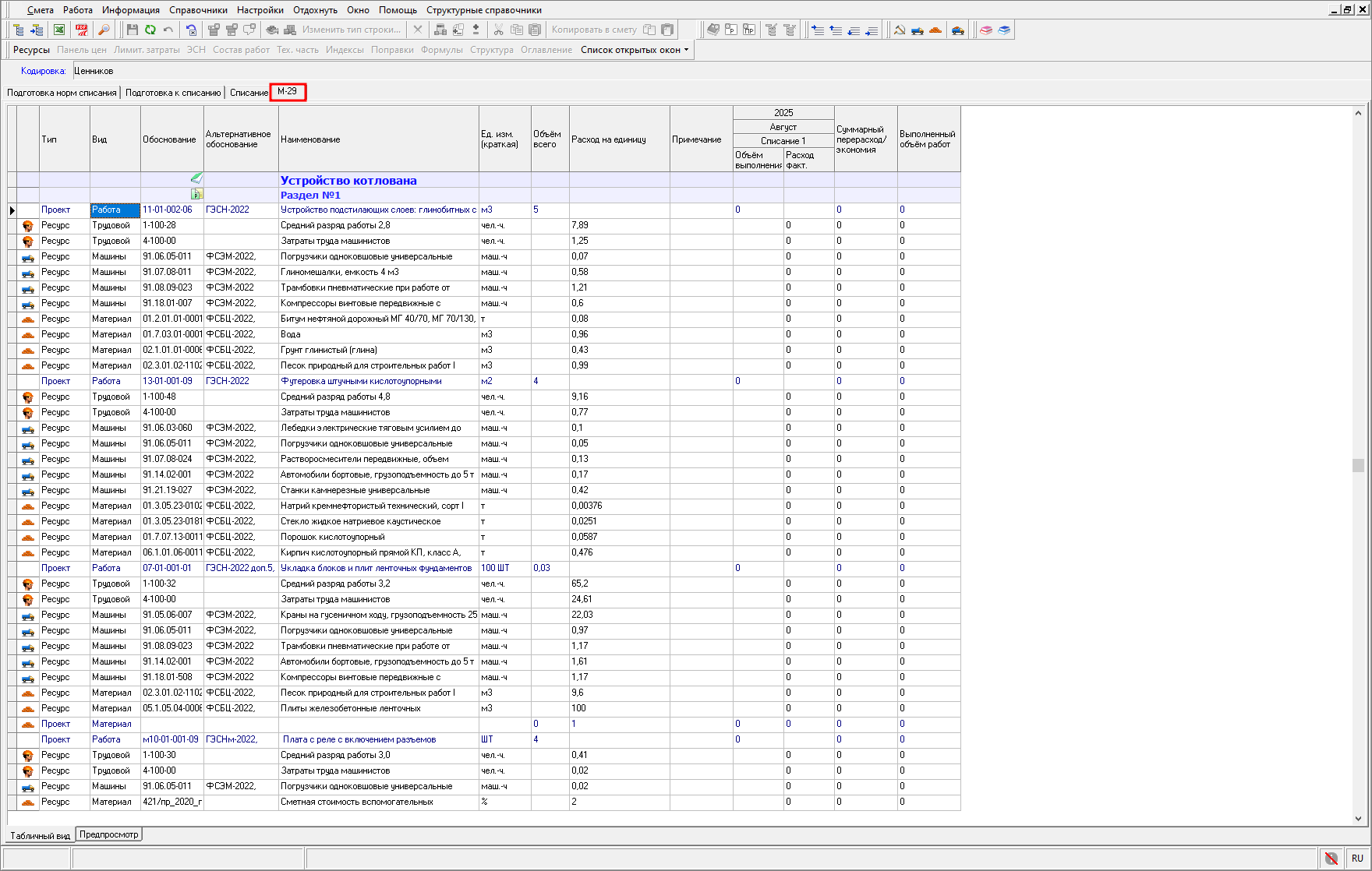

Вкладка М-29
Вкладка заполняется автоматически. На основании всех произведенных списаний, формируется полная ведомость списания материалов, с указанием помесячных объемов выполнения работ, фактического расхода ресурсов и с подведением итогов за весь отчетный период

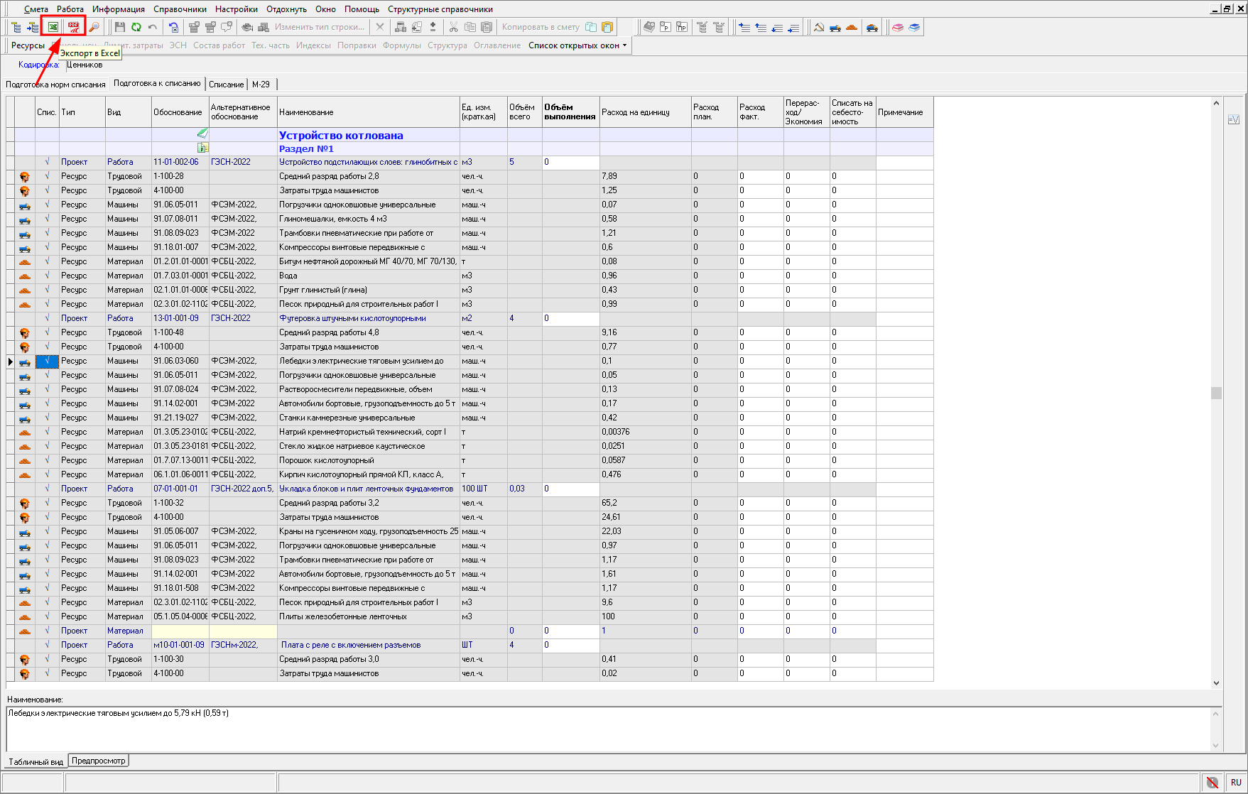

Экспорт в Excel/PDF
Экспорт ведомости производится с любой вкладки. С вкладки "М-29" может быть экспортирована только стандартная ведомость списания; с остальных вкладок могут быть сформированы другие документы.
Для экспорта ведомости в Excel или PDF необходимо нажать на панели инструментов соответствующий значок, выбрать место для сохранения файла и нажать "Сохранить"
экспорт

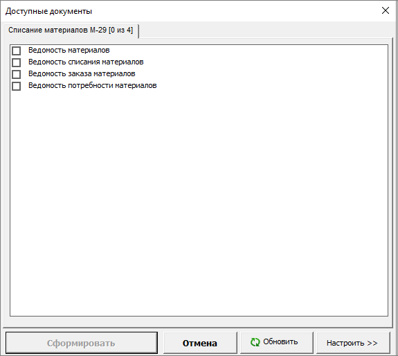

Выберите доступный документ и нажмите "Сформировать"
доступные документы

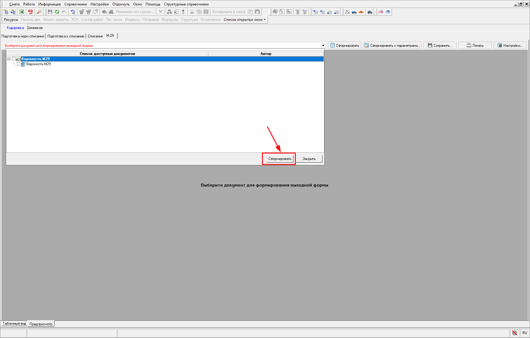

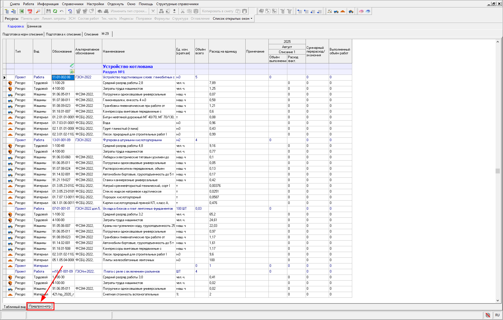

Перед экспортом в Excel/PDF можно воспользоваться функцией предварительного просмотра документа. Для этого перейдите на вкладку "Предпросмотр"
предпросмотр
выбор отчета
