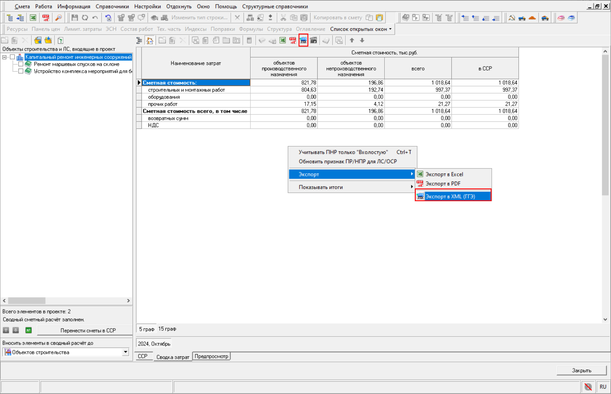

Ошибка выбора пункта экспорта
  • При наличии единственной Локальной сметы в Объекте можно воспользоваться пунктом экспорта стоя на Объекте. Если Локальных смет несколько в Объекте, то вызов экспорта необходимо производить стоя на Локальной смете.
  • Для выгрузки сметы для экспертизы необходимо использовать пункт Экспорт - Локальной сметы в формате XML (ГГЭ)

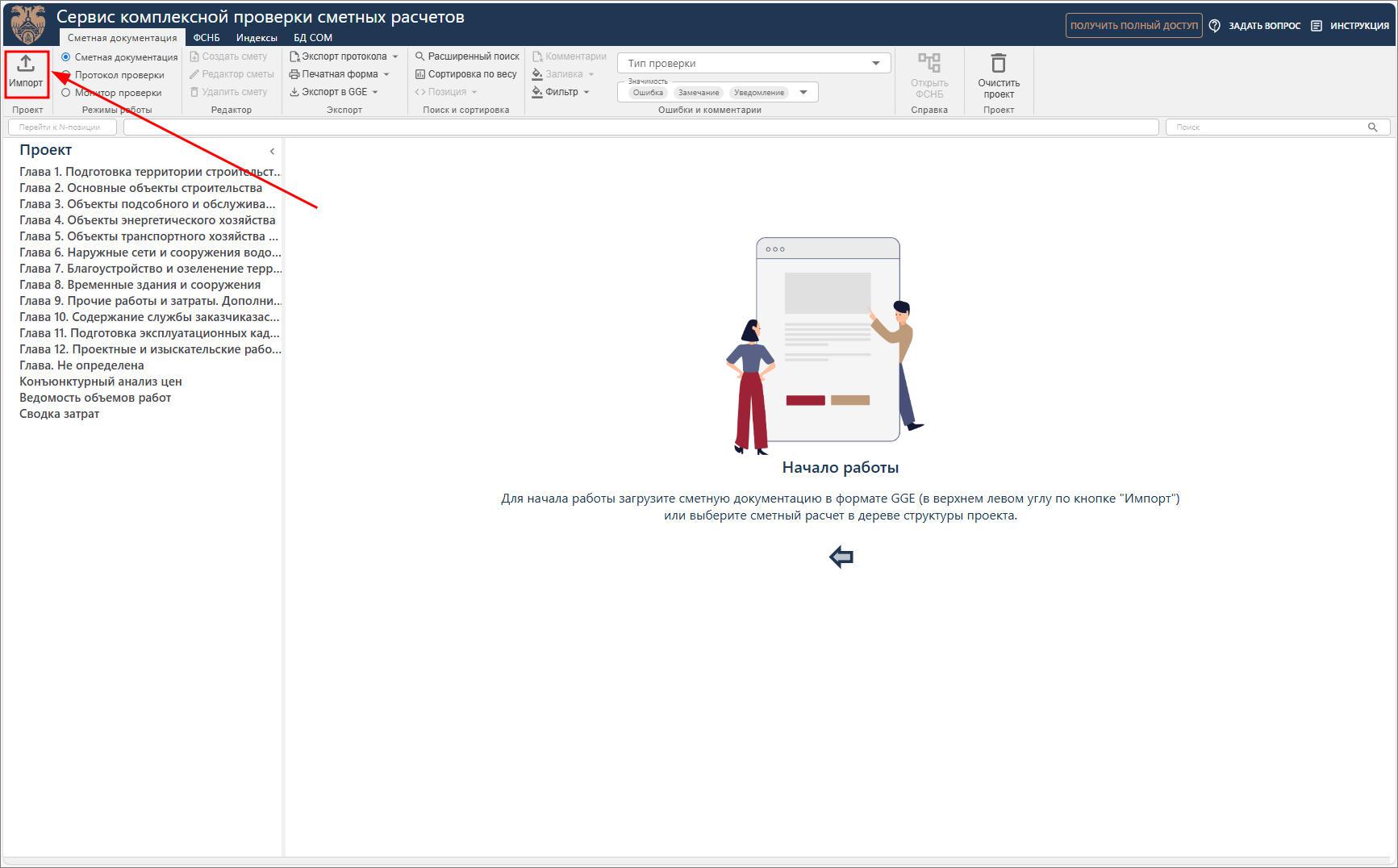

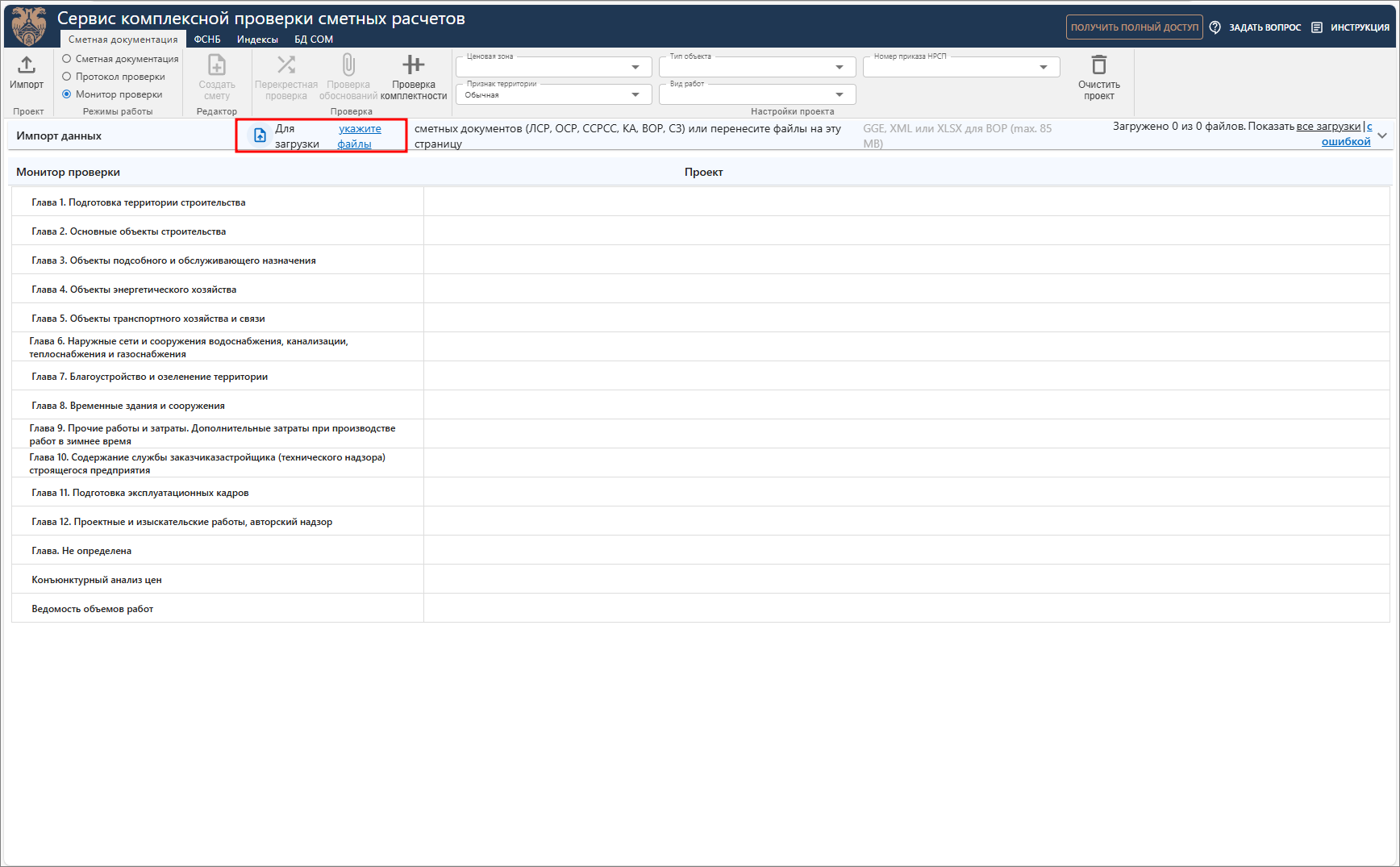

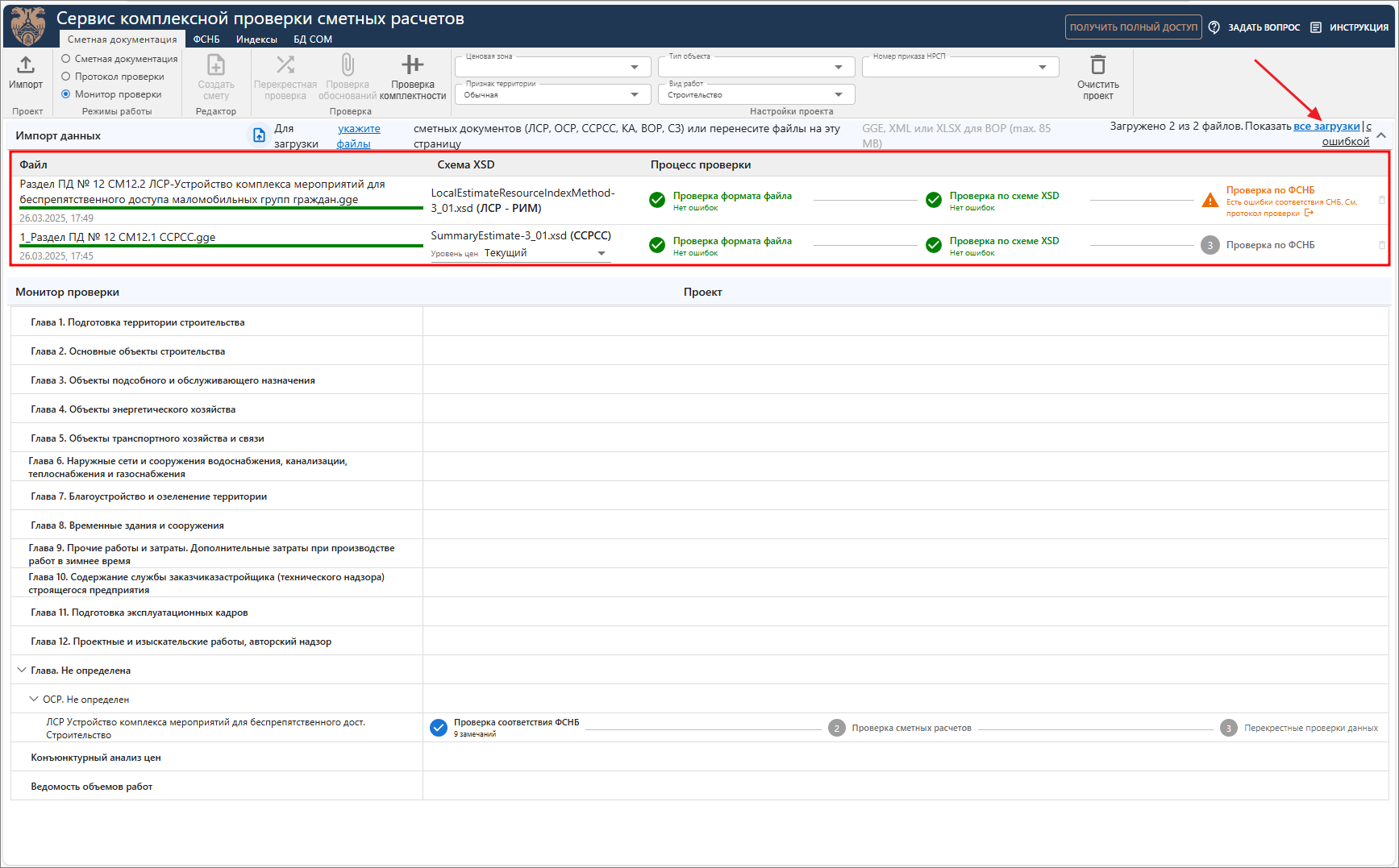

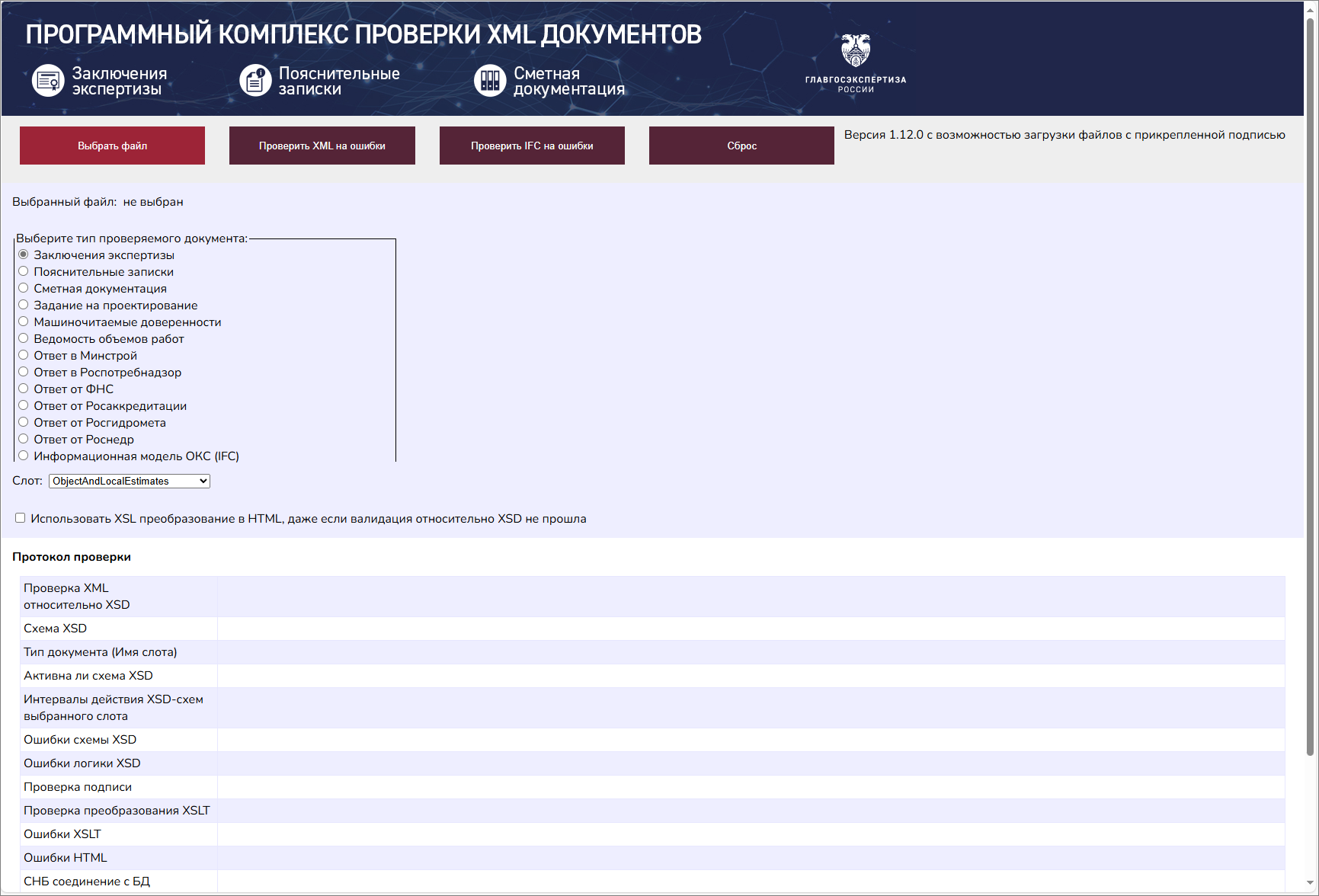

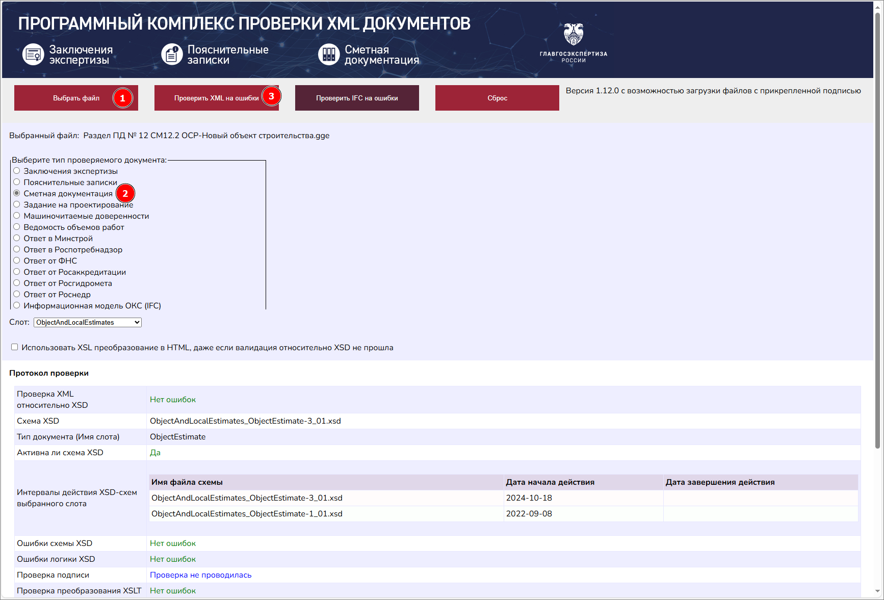

Сервис для проверки XML документов
Обратите внимание. Алгоритм работы сервиса может измениться. Описание алгоритма соответствует дате изменения данной документации.

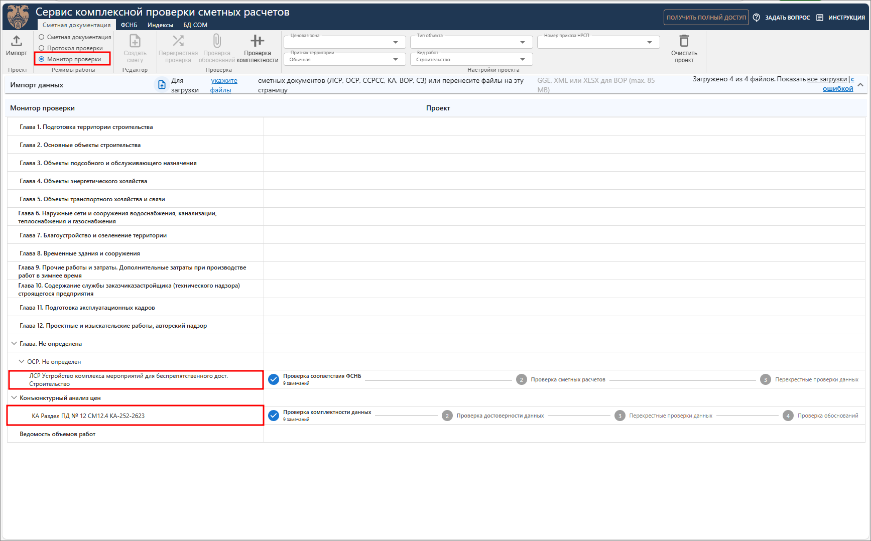

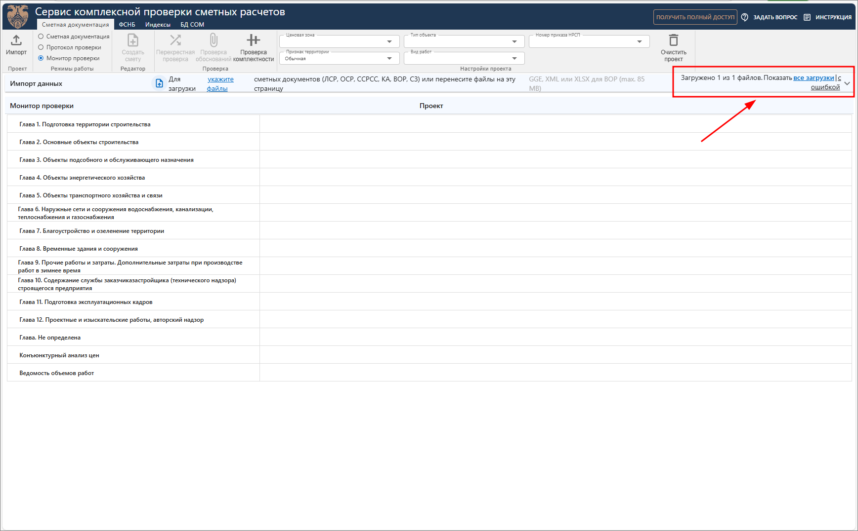

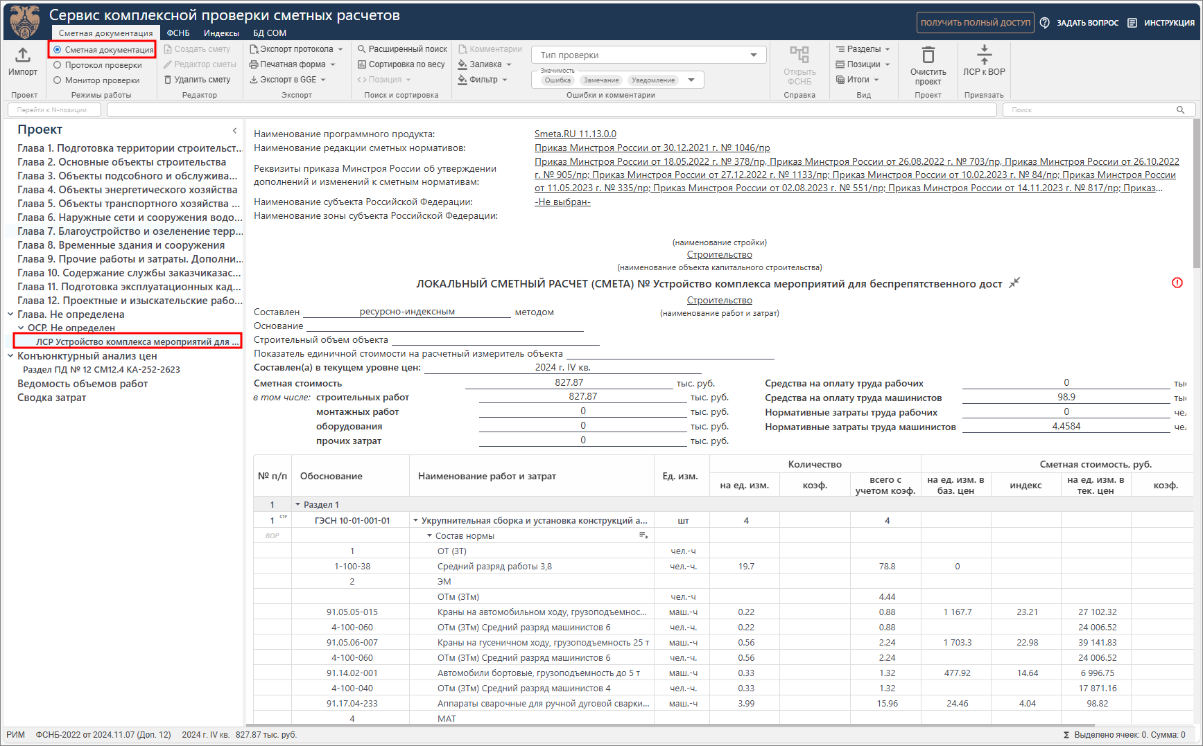

Перед передачей сметной документации на экспертизу можно воспользоваться Сервисом проверки и визуализации заключений экспертизы и сметной документации:
Нажмите кнопку Выберите файл и выберите файл с расширением .gge и нажмите кнопку Проверить XML на ошибки. Если все корректно, то вы увидите окно с выходной формой, окно с результатом проверки и текст "Без ошибок":

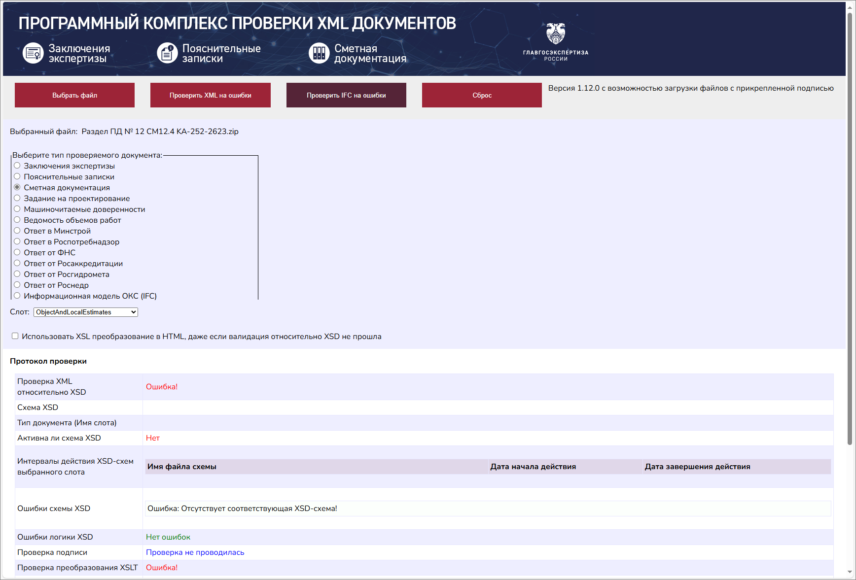

Если были допущены ошибки, то дополнительных окон не появится, в строке Проверка схемы XSD и/или Проверка преобразования XSLT будет текст "Ошибка!", в строке Ошибки схемы будут указаны ошибки:
