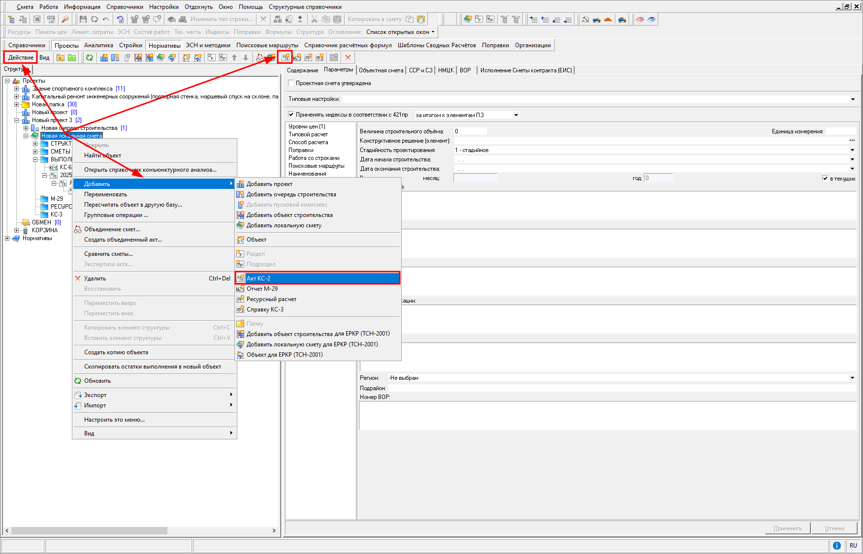

Создание нового акта выполнения работ производится одним из нескольких способов:
  • в структурной части из контекстного меню сметы выберите пункт "Добавить" – "Акт КС-2";
  • выделите нужную смету, затем на панели инструментов нажмите ;
  • при помощи сочетания клавиш <Ctrl+2>;
  • выделите нужную смету и в содержательной части нажмите на кнопку
создание КС-2

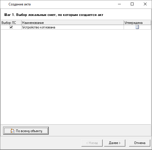

Создание выполнения осуществляется через окно "Мастера создания акта". На первом шаге мастера необходимо выбрать локальные сметы, по которым составляется акт выполненных работ
шаг 1

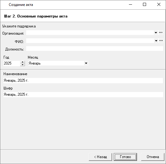

На втором шаге мастера необходимо задать параметры акта: исполнитель работ, период (месяц и год) выполнения, название. Кроме того, при создании первого акта необходимо указать уровни цен, которые будут скопированы из сметы. Для последующих актов эти уровни цен будут копироваться из предыдущего акта. Показатели пересчета сметной стоимости для уровней цен копируются из параметров уровня в смете
шаг 2

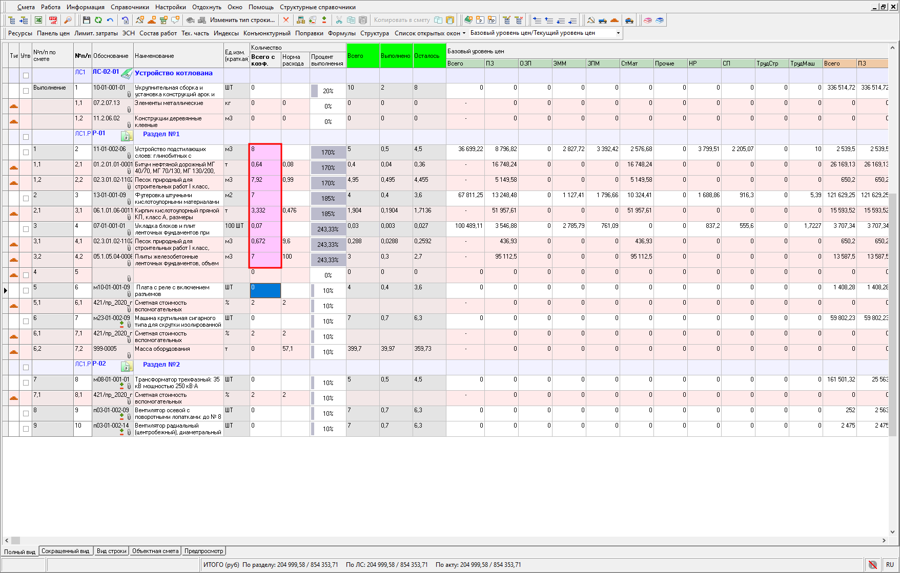

  • Всего с коэф. - в эту графу следует вводить объемы выполнения работ за отчетный период. Объемы выполнения можно вводить как числовыми показателями, так и в процентах от проектного объема
задать объем

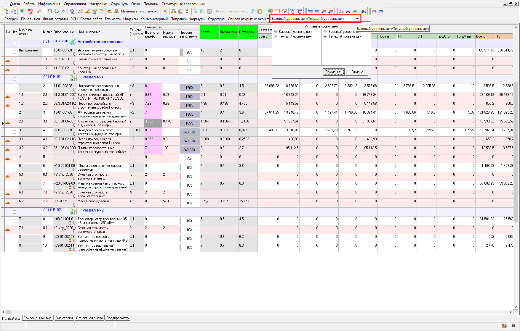

Для отображения нужных уровней цен в акте, нажмите в панели инструментов на выпадающее меню. Выберите уровни цен и нажмите "Применить"
уровни цен

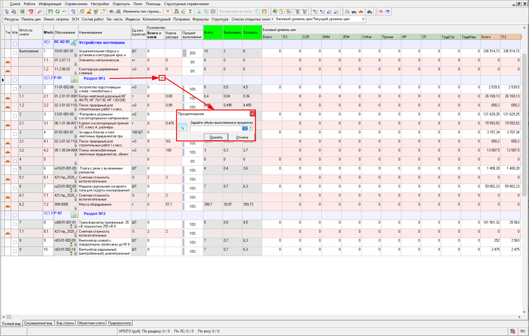

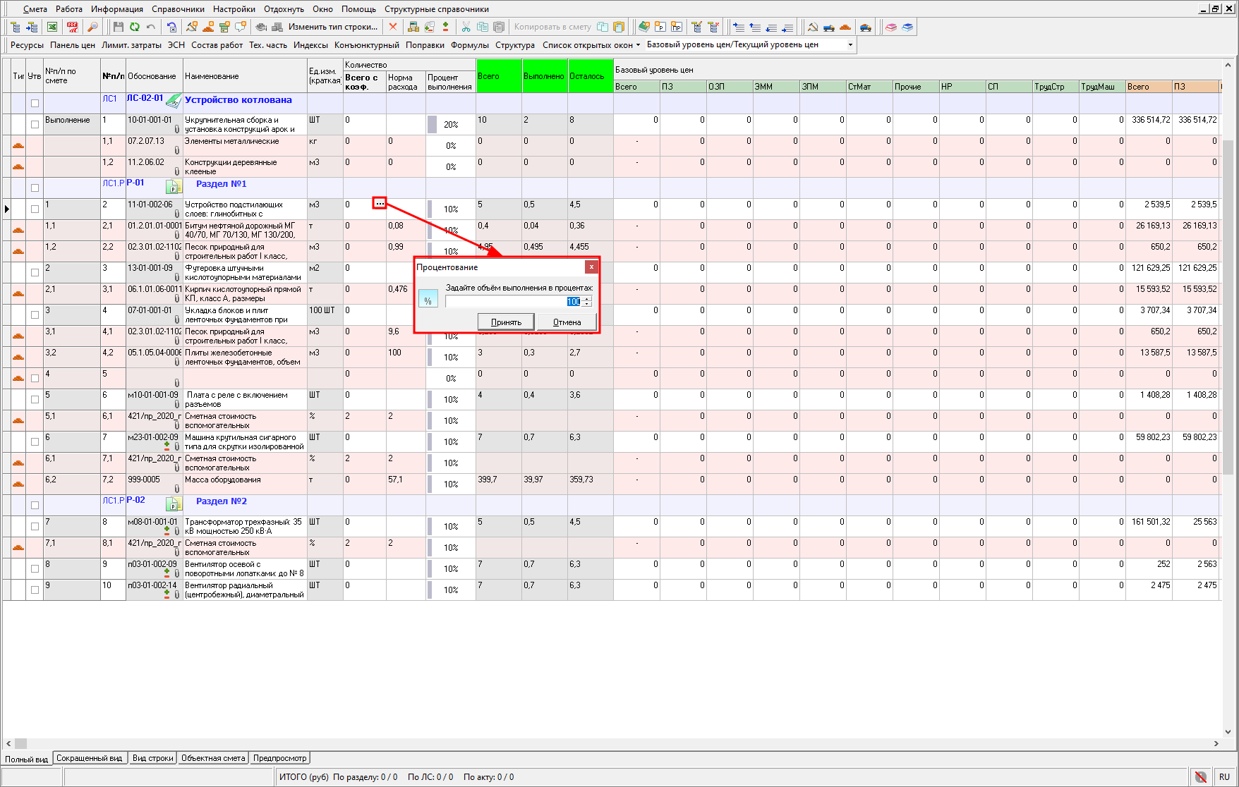

Запроцентовать можно сразу все строки элемента структуры. Для этого в графе "Всего с коэф." в строке заголовка элемента структуры нажмите на многоточие
объем на элемент структуры

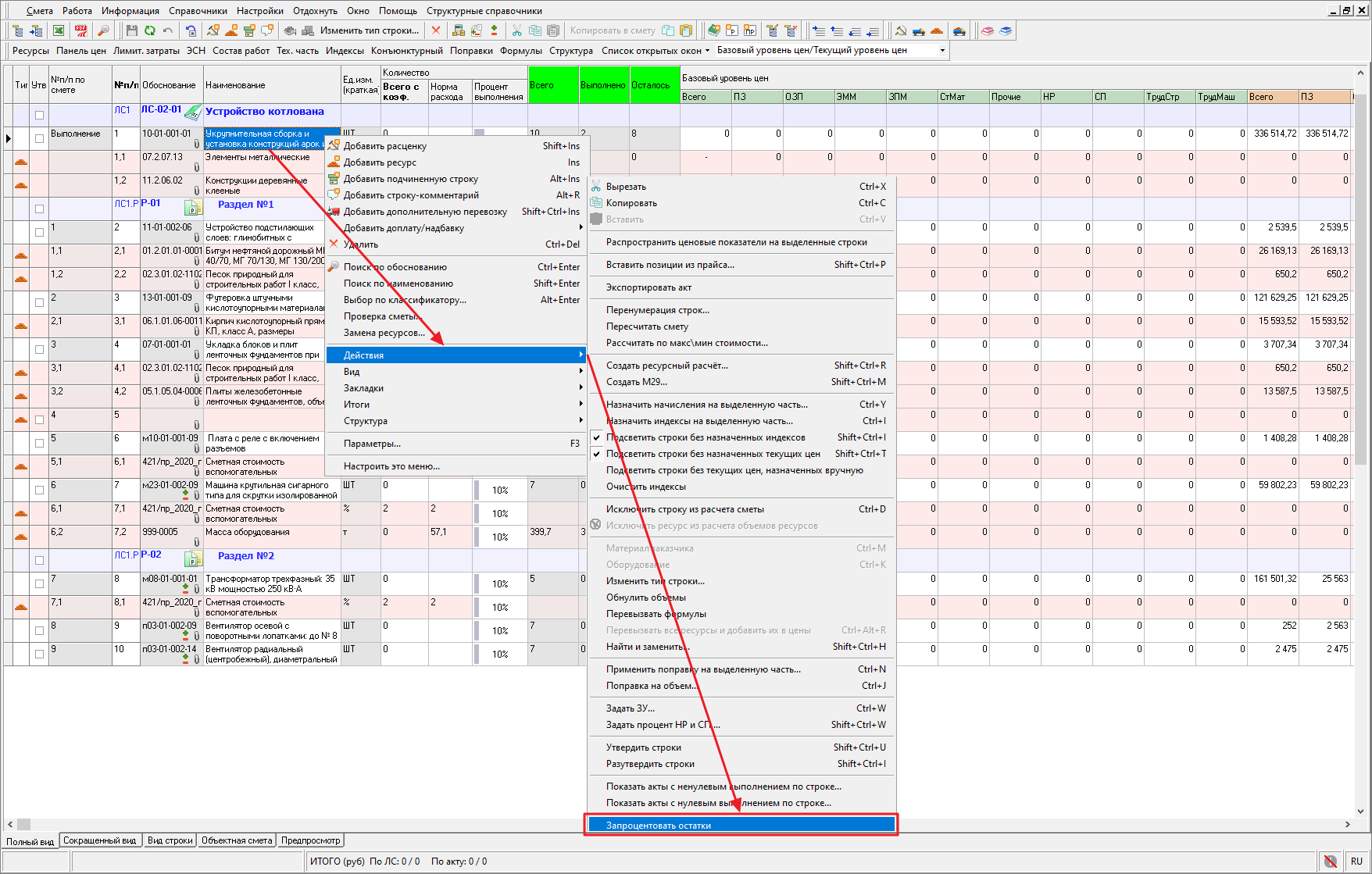

Чтобы в выполнении учесть весь оставшийся объем работ, в контекстном меню Акта выберите пункт "Действия" - "Запроцентовать остатки"
запроцентовать остатки

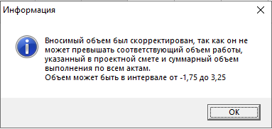

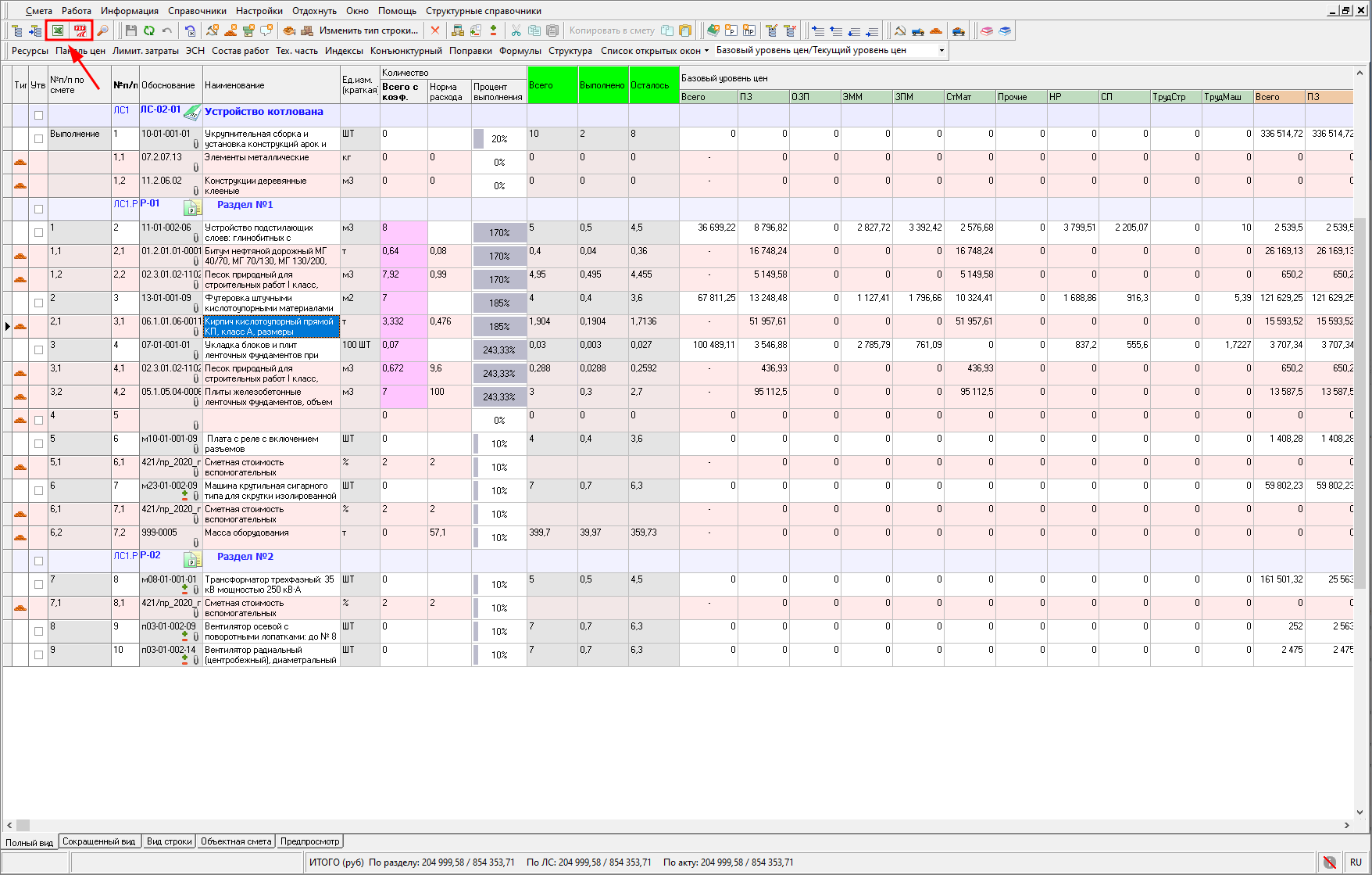

В случае, если объем выполнения превысит проектный объем, строки в колонке "Всего с коэф" будут выделены ярко-розовым цветом
перепроцентаж

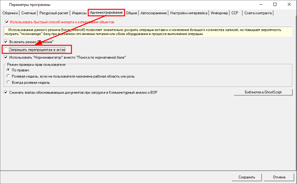

Можно установить запрет на превышение объема выполнения от проектного. Для этого в главном меню необходимо выбрать пункт меню "Настройки" - "Параметры". Перейти на вкладку "Администрирование" и установить флажок "Запрещать перепроцентаж в актах"
параметры программы
При установленном флажке "Запрещать перепроцентаж в актах", в случае превышения объема будет отображено информационное окно
информация

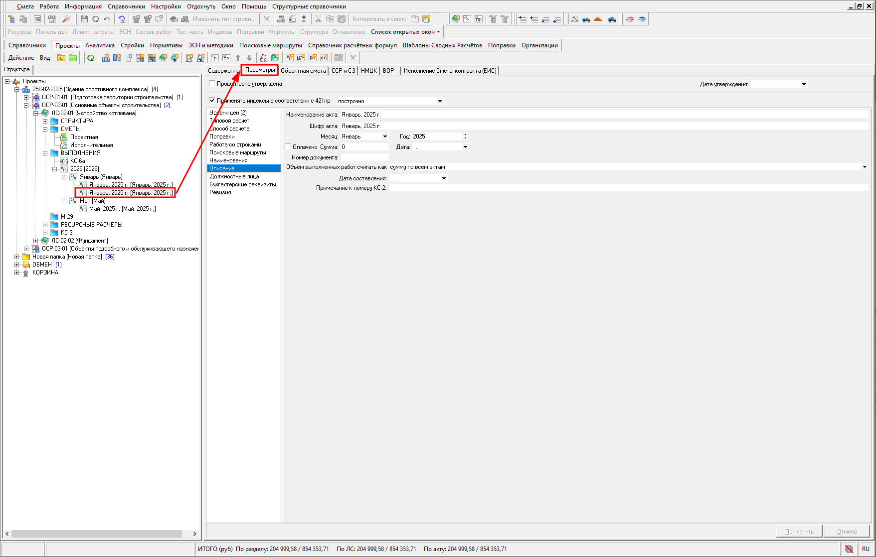

Для актов можно задавать параметры, отличающиеся от настроек сметы. Это могут быть названия организаций, подписи "Исполнил" и "Проверил", дата утверждения и др. Принципы задания параметров акта такие же, как в смете
параметры акта

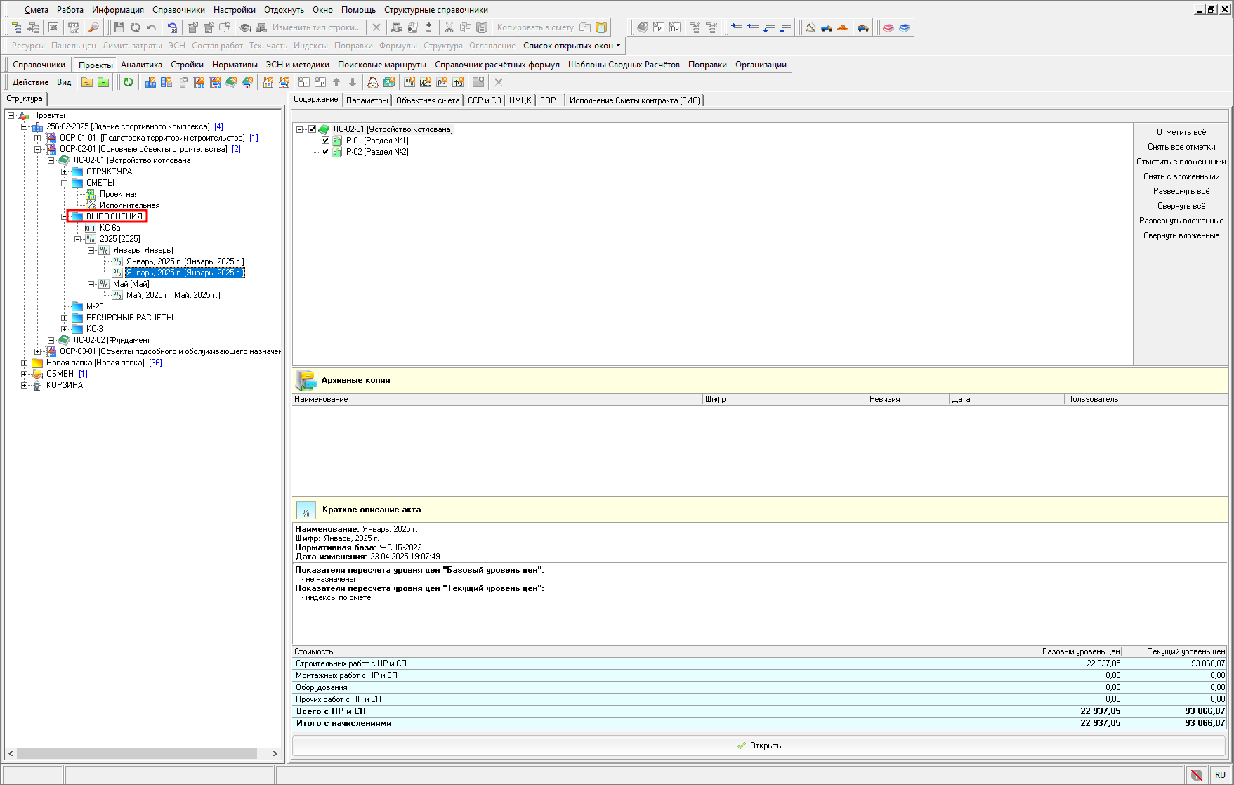

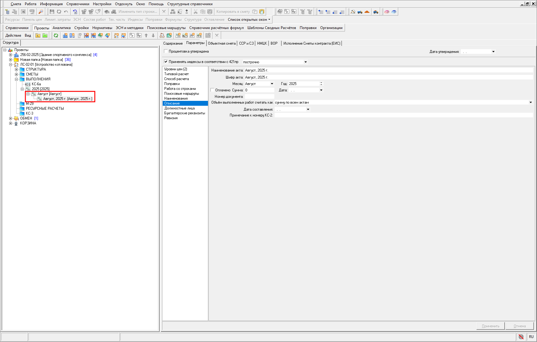

За один месяц может быть создано любое количество актов. В папке "Выполнения" справочника Проекты они автоматически группируются по годам и месяцам. Во избежание путаницы при создании нескольких актов за один месяц рекомендуется присваивать им различные имена
выполнения

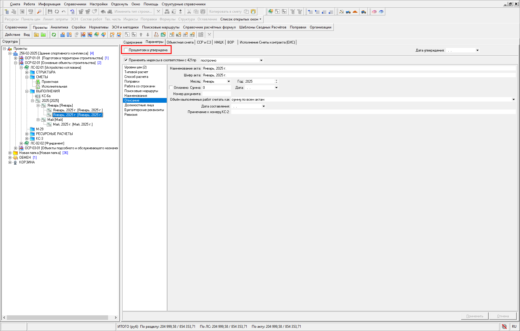

Как и в проектной смете, существует возможность утверждения актов. Для этого в параметрах акта установите флажок "Процентовка утверждена" и заполните дату утверждения
утверждение процентовки

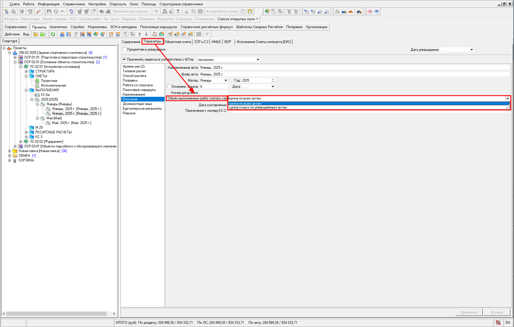

Утвержденные акты можно использовать при автоматическом заполнении объемов колонки "Выполнено". Для этого в настройках акта есть пункт "Объем выполненных работ считать как":
  • сумму по всем актам (по умолчанию);
  • сумму только по утвержденным актам
объем актов

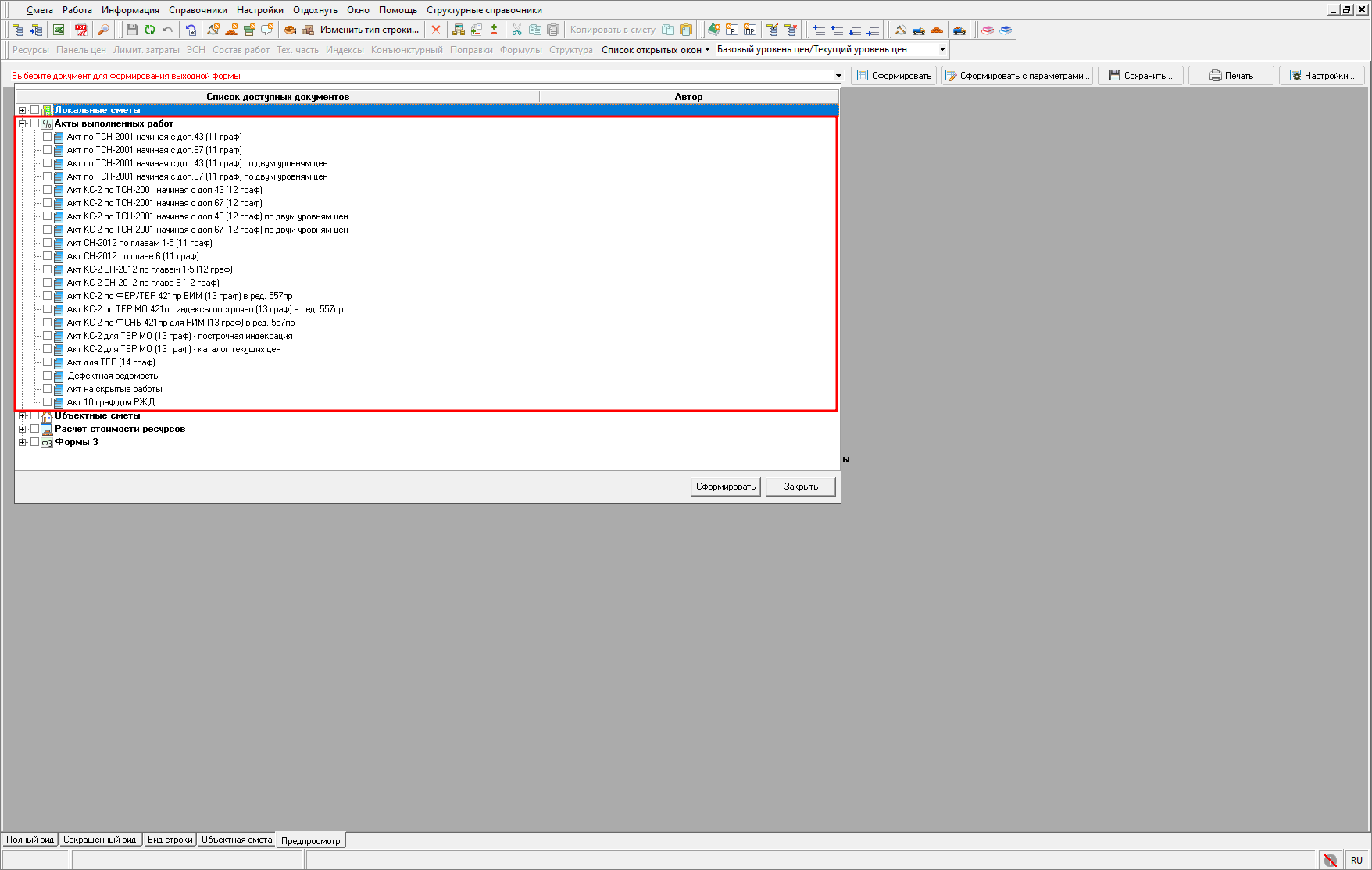

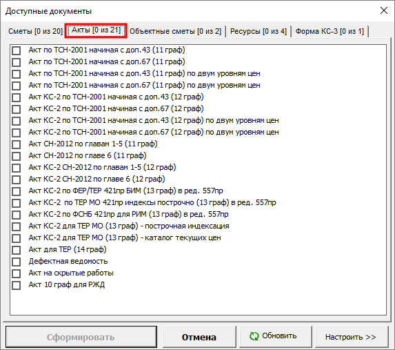

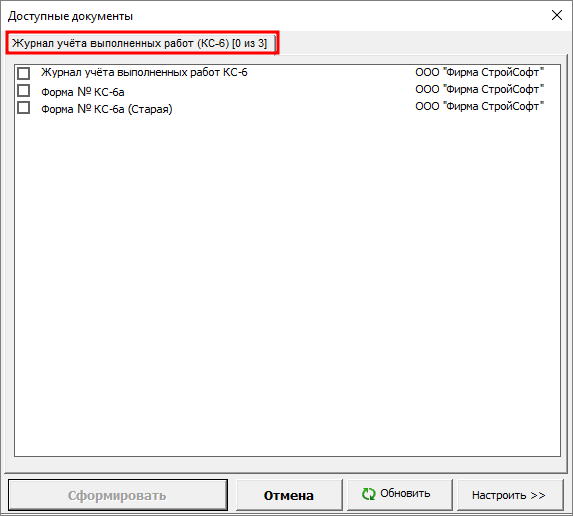

Экспорт в Excel/PDF

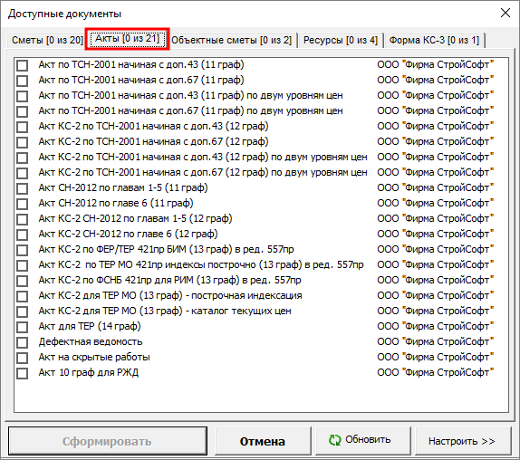

Для экспорта акта в Excel или PDF необходимо нажать на панели инструментов соответствующий значок, выбрать место для сохранения файла и нажать "Сохранить"
экспорт в excel
доступные документы

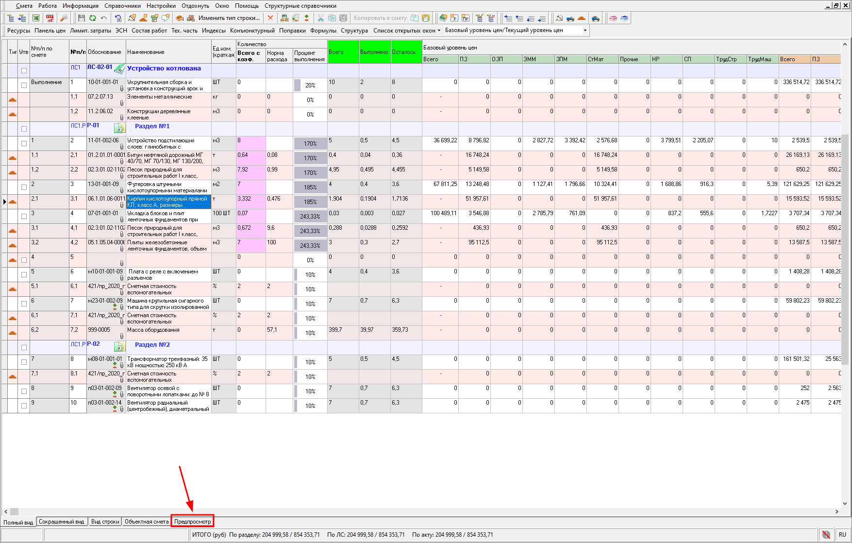

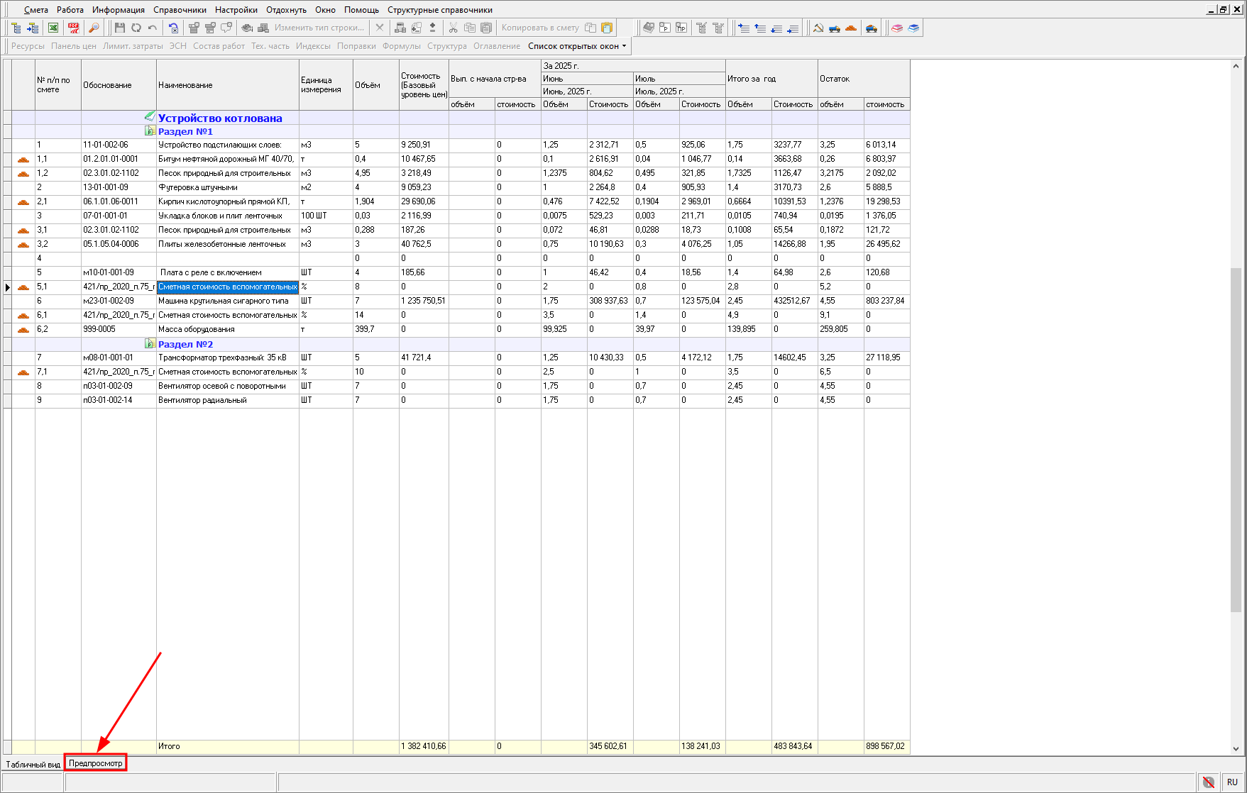

Перед экспортом в Excel/PDF можно воспользоваться функцией предварительного просмотра документа. Для этого перейдите на вкладку "Предпросмотр"
предпросмотр
доступные документы

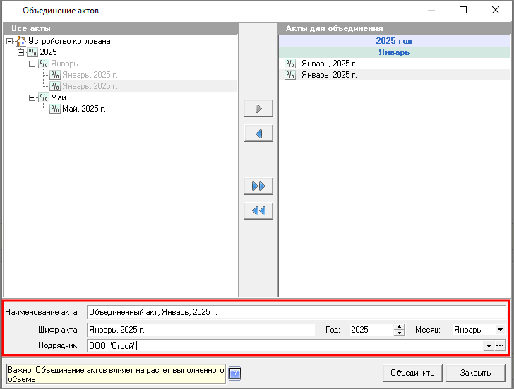

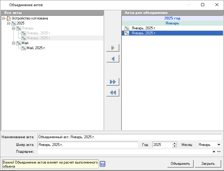

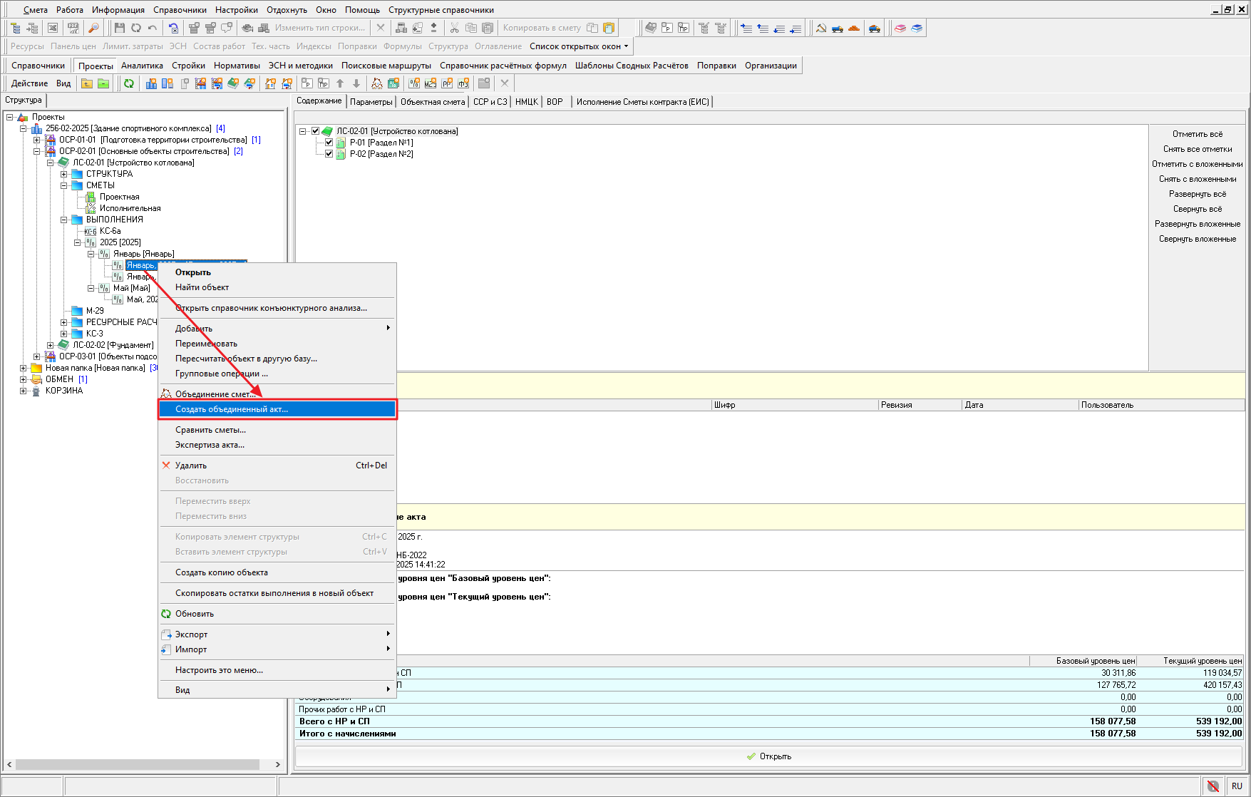

Создание объединенного акта КС-2
Для объединения актов выполненных работ необходимо выбрать один из них в структуре сметы, нажать правой кнопкой мыши и в контекстном меню выбрать пункт "Создать объединенный акт..."
объединенный акт

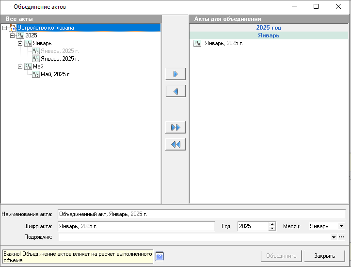

В результате откроется окно объединения актов выполненных работ, в левой части которого отобразятся все выполнения по смете
окно объединения
Выбор актов для объединения производится при помощи кнопок:
- Выбрать акт для объединения;
- Убрать акт из объединения;
- Выбрать все акты для объединения;
- Убрать все акты из объединения.
Выбранные для объединения акты отобразятся в правой части окна объединения актов, а также автоматически сформируется наименование объединяемого акта, его шифр, год и месяц
При необходимости можно задать наименование и шифр объединенного акта, период, заполнить поле "Подрядчик" и нажать "Объединить"

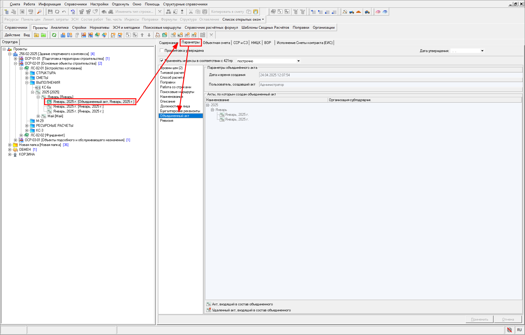

Параметры создаваемого объединенного акта наследуются из параметров проектной сметы и по своей структуре идентичны, за исключением наличия дополнительной секции "Объединенный акт". В этой секции отображается история создания, дата и время создания, а также имя пользователя, создавшего объединенный акт
параметры объединенного акта
Объединенный акт всегда содержит два уровня цен (базисный и текущий) и ничем не отличается от обычных актов. Исключением является только процесс экспорта/импорта такого акта, так как после импорта акта, становится недоступной информация о том, что акт создавался объединением.

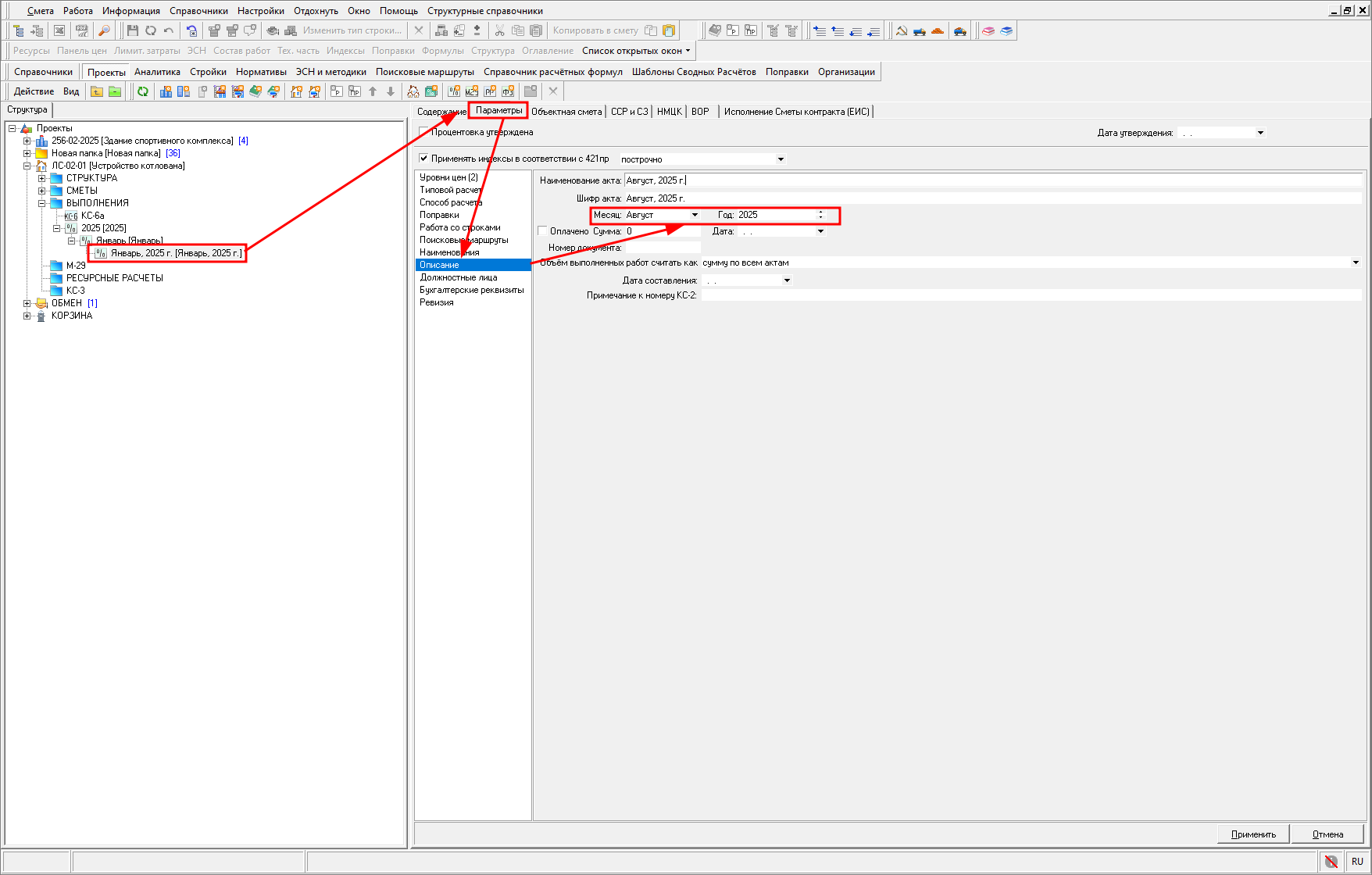

Изменение месяца и года акта КС-2
Для изменения месяца и года ранее сформированного акта КС-2 в параметрах акта выполненных работ КС-2 в секции "Описание" выберите нужный месяц и год и нажмите "Применить"
изменение месяца и года акта
Изменение значения года или месяца приведет к перемещению акта выполненных работ по временной шкале всех актов сметы
изменение года и месяца акта

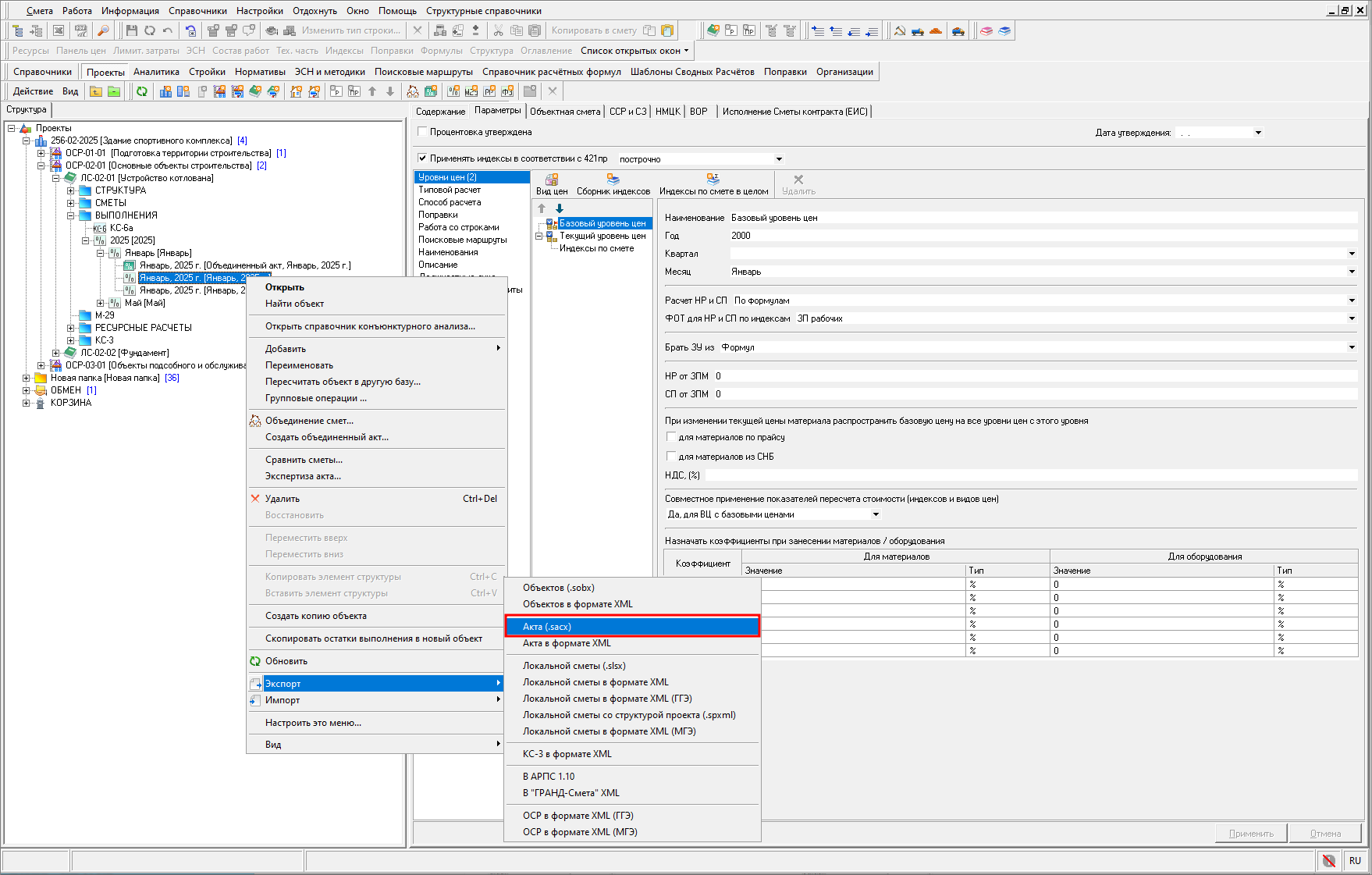

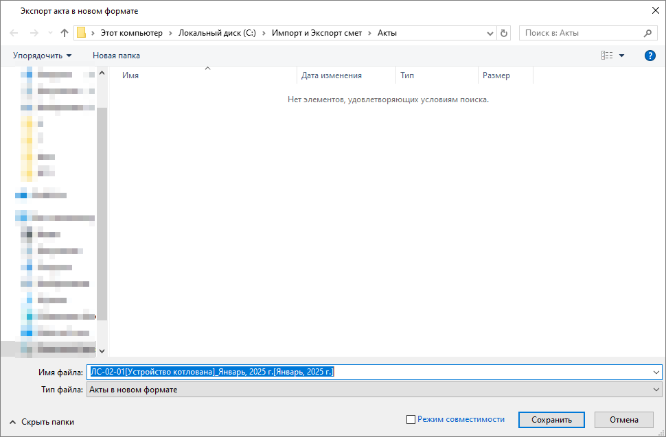

Экспорт акта КС-2 во внутреннем формате
Для того, чтобы произвести экспорт акта КС-2 во внутреннем формате, выберите акт, нажмите правой кнопкой мыши и в контекстном меню выберите пункт "Экспорт" - "Акта (.sacx)"
экспорт акта во внутреннем формате
Укажите место сохранения файла и нажмите "Сохранить"
сохранение файла акта
Начнется процесс экспорта, который может занять некоторое время, в зависимости от размера экспортируемого акта. По окончании процесса экспорта, акт КС-2 будет сохранен по указанному ранее пути.

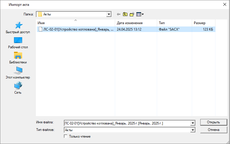

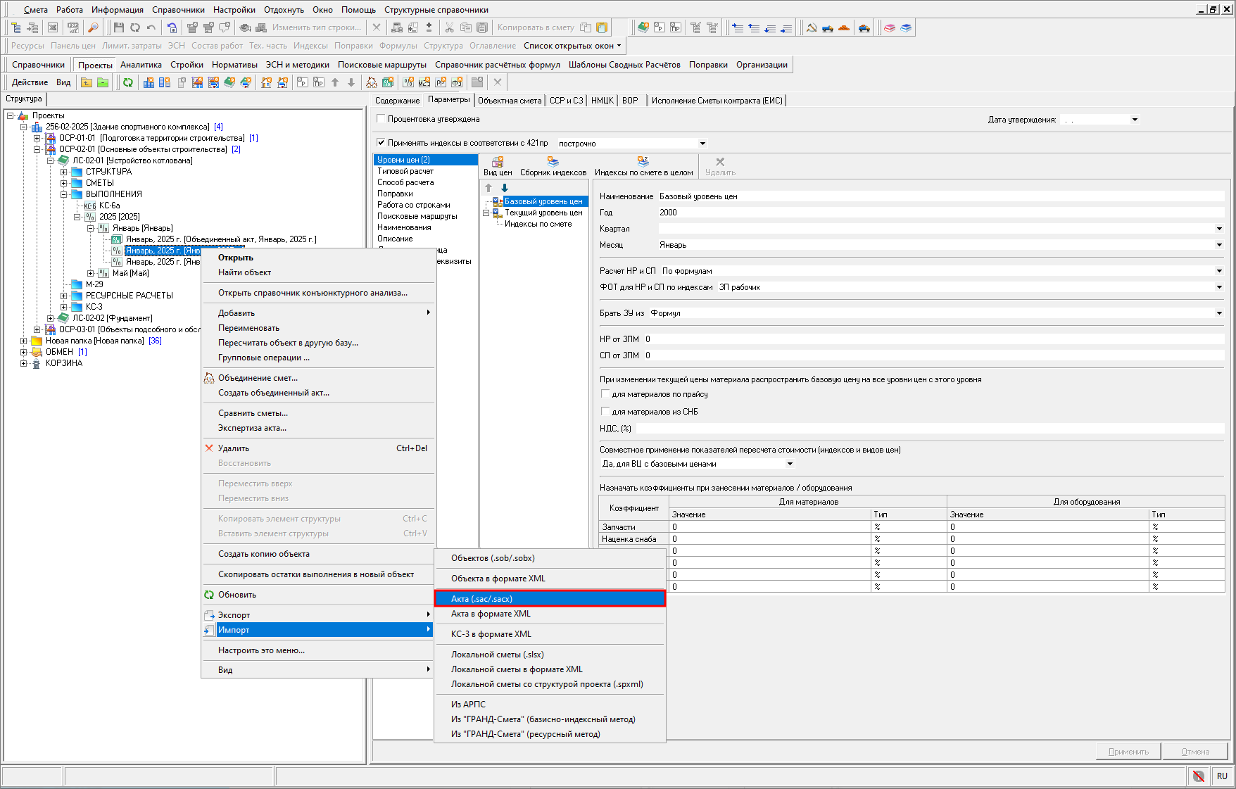

Импорт акта КС-2 во внутреннем формате
Для того, чтобы произвести импорт акта КС-2 во внутреннем формате, необходимо на смете, в которую будет импортирован акт, нажать правой кнопкой мыши и в контекстном меню выбрать пункт "Импорт" - "Акта (*.sacx)"
импорт акта кс-2
Укажите файл акта КС-2 и нажмите "Открыть"
файл для импорт акта кс-2

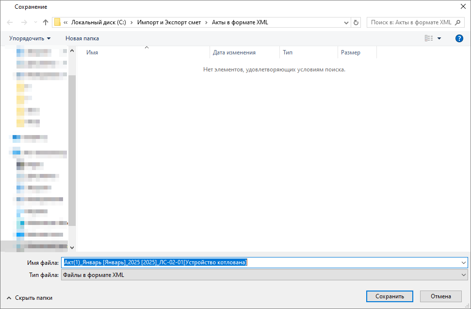

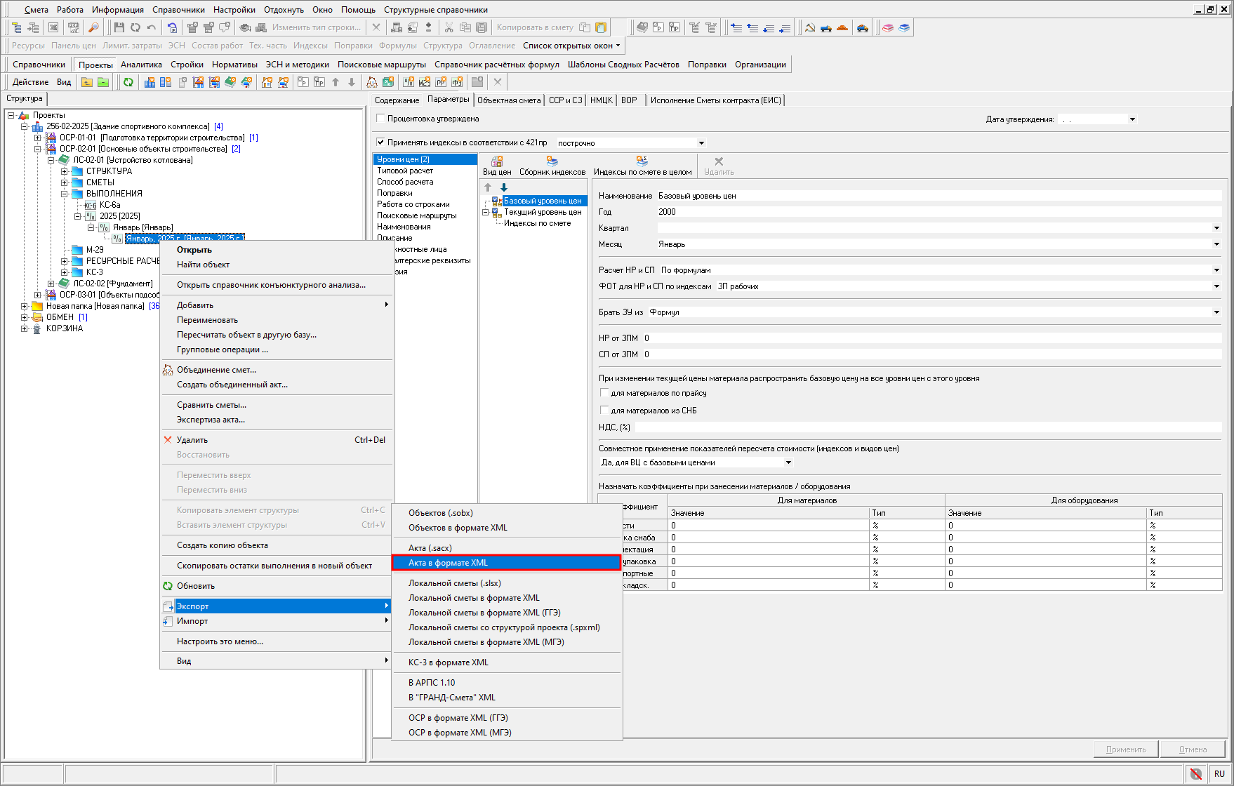

Экспорт акта КС-2 в формате XML
Для того, чтобы произвести экспорт акта КС-2 во внутреннем формате, выберите акт, нажмите правой кнопкой мыши и в контекстном меню выберите пункт "Экспорт" - "Акта в формате XML"
Экспорт акта в формате XML
Экспорт акта в формате XML, сохранение файла

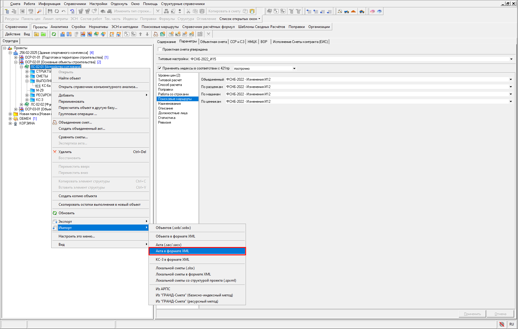

Импорт акта КС-2 в формате XML
Для того, чтобы произвести импорт акта КС-2 во внутреннем формате, необходимо на смете, в которую будет импортирован акт, нажать правой кнопкой мыши и в контекстном меню выбрать пункт "Импорт" - "Акта в формате XML"
Импорт акта в формате XML

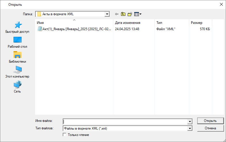

выбор файла для импорт акта в формате XML

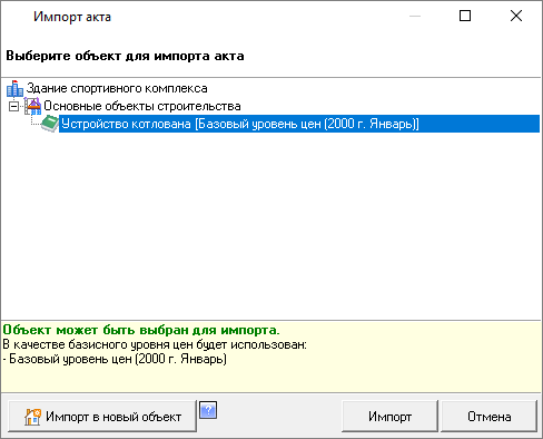

Далее будет осуществлена проверка на предмет наличия сметы, по которой был создан акт КС-2, после чего в появившемся окне "Импорт акта из XML" следует выбрать, в какую смету будет импортирован акт - в найденный (нажмите "Импорт") или в новый (нажмите "Импорт в новый объект")
выбор сметы для импорта акта в формате XML
При импорте акта в найденную смету, по окончании процесса в папку "ВЫПОЛНЕНИЯ" данной сметы будет добавлен импортированный акт КС-2.
В случае импорта акта в новую смету, будет создан проект, заполнены все необходимые параметры в настройках, добавлены сметные строки, создан акт КС-2 и осуществится привязка выполнений к строкам сметы.

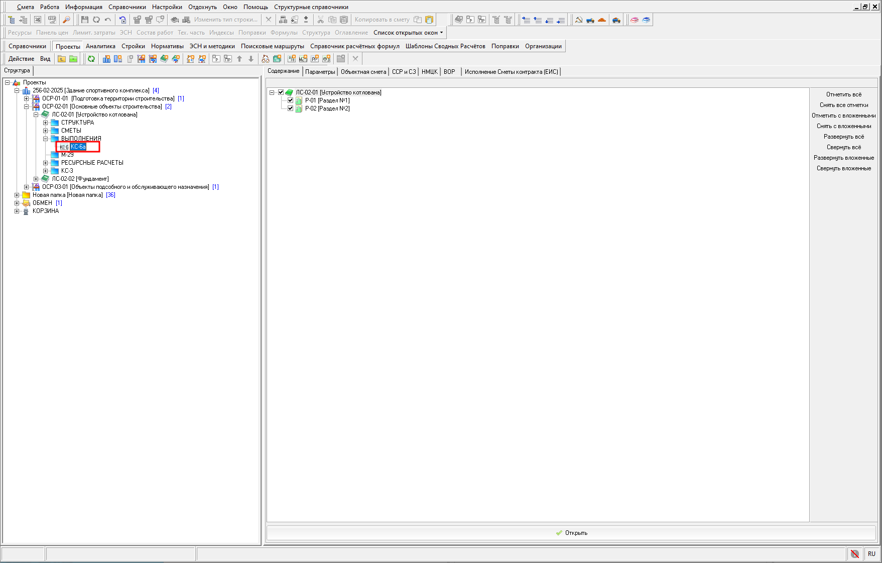

Журнал учета выполненных работ КС-6а
Накопительная ведомость КС-6а позволяет отслеживать процесс выполнения работ. Создание КС-6а может производиться разными способами:
  • выделите нужную смету и нажмите кнопка КС-6а;
  • в смете раскройте папку "Выполнения" и дважды щелкните левой кнопкой мыши по пункту "КС-6а";

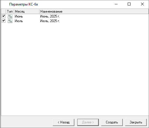

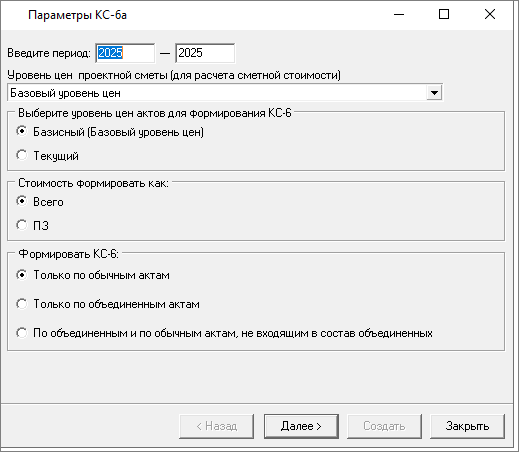

В появившемся диалоговом окне укажите параметры ведомости: отчетный период и уровень цен, как формировать стоимость и по каким актам будет рассчитана ведомость. Для формирования КС-6а за один год необходимо ввести одинаковые значения начала и окончания периода. Нажмите "Далее"
параметры КС-6а
Отметьте нужные акты (по умолчанию выбраны все) и нажмите "Создать"
список актов

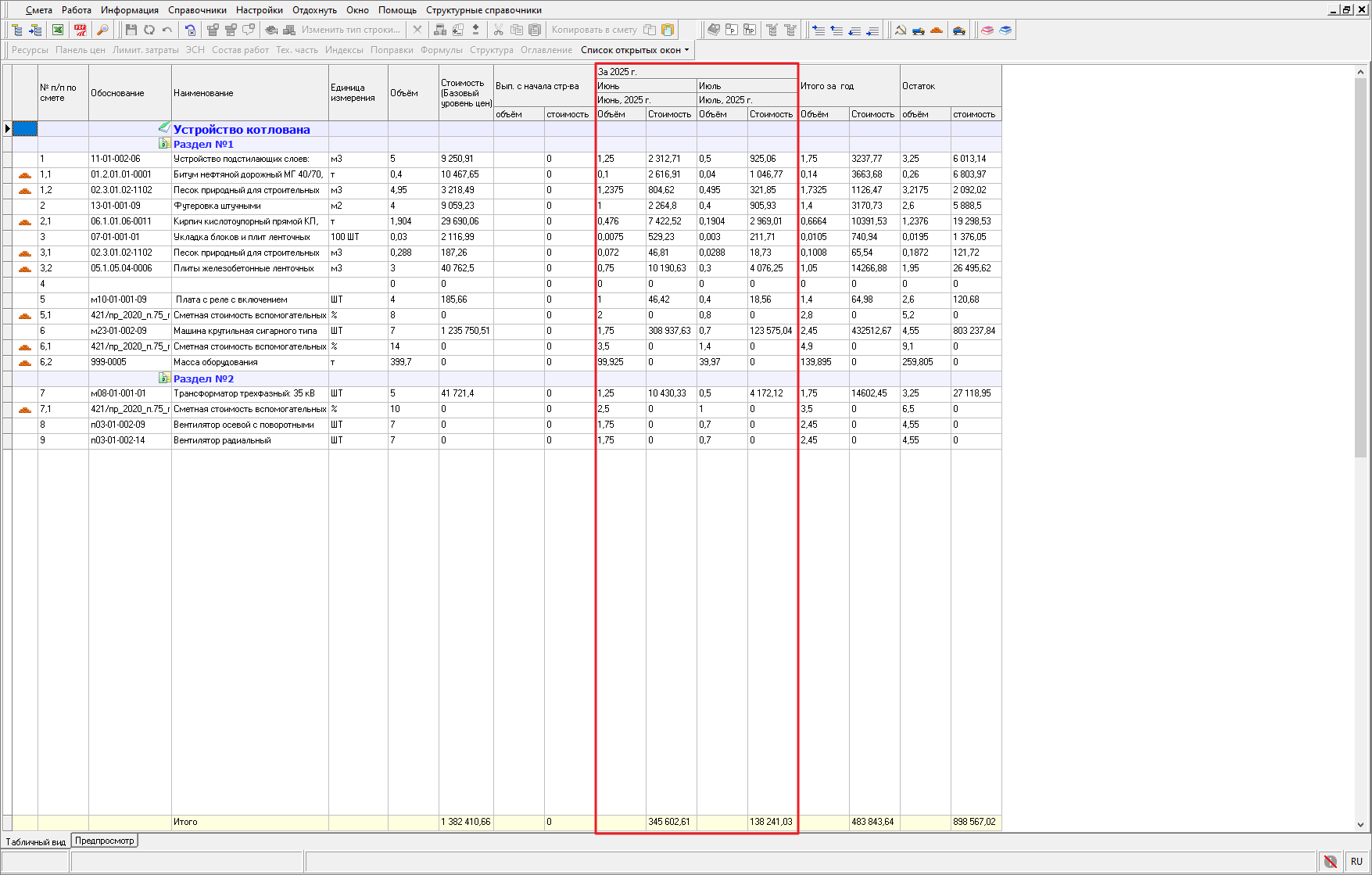

После этого будет сформирован журнал учета выполненных работ, объединяющий все акты за указанный период. Он представлен в виде таблицы, содержащей все строки проектной сметы и актов
В журнале доступно окно структуры для скрытия/раскрытия элементов структуры, а так же их исключения из расчета. Для отображения окна структуры нажмите правой кнопкой мыши и в контекстном меню выберите пункт "Структура"

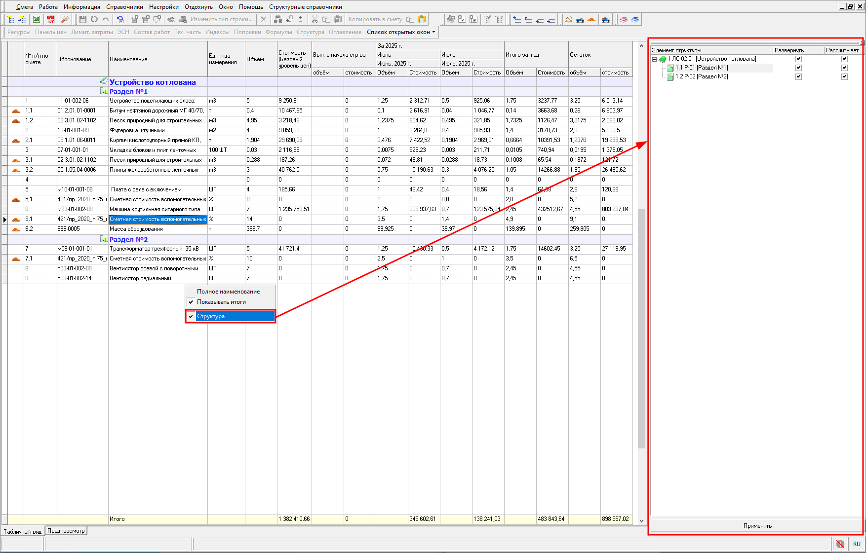

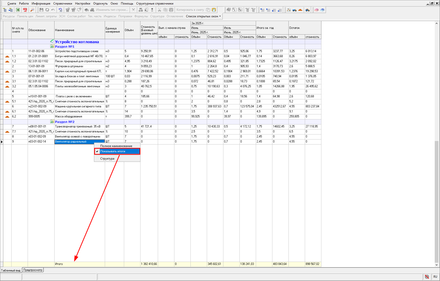

Для отображения/скрытия итогов нажмите правой кнопкой мыши и в контекстном меню выберите пункт "Показать итоги"
показать итоги

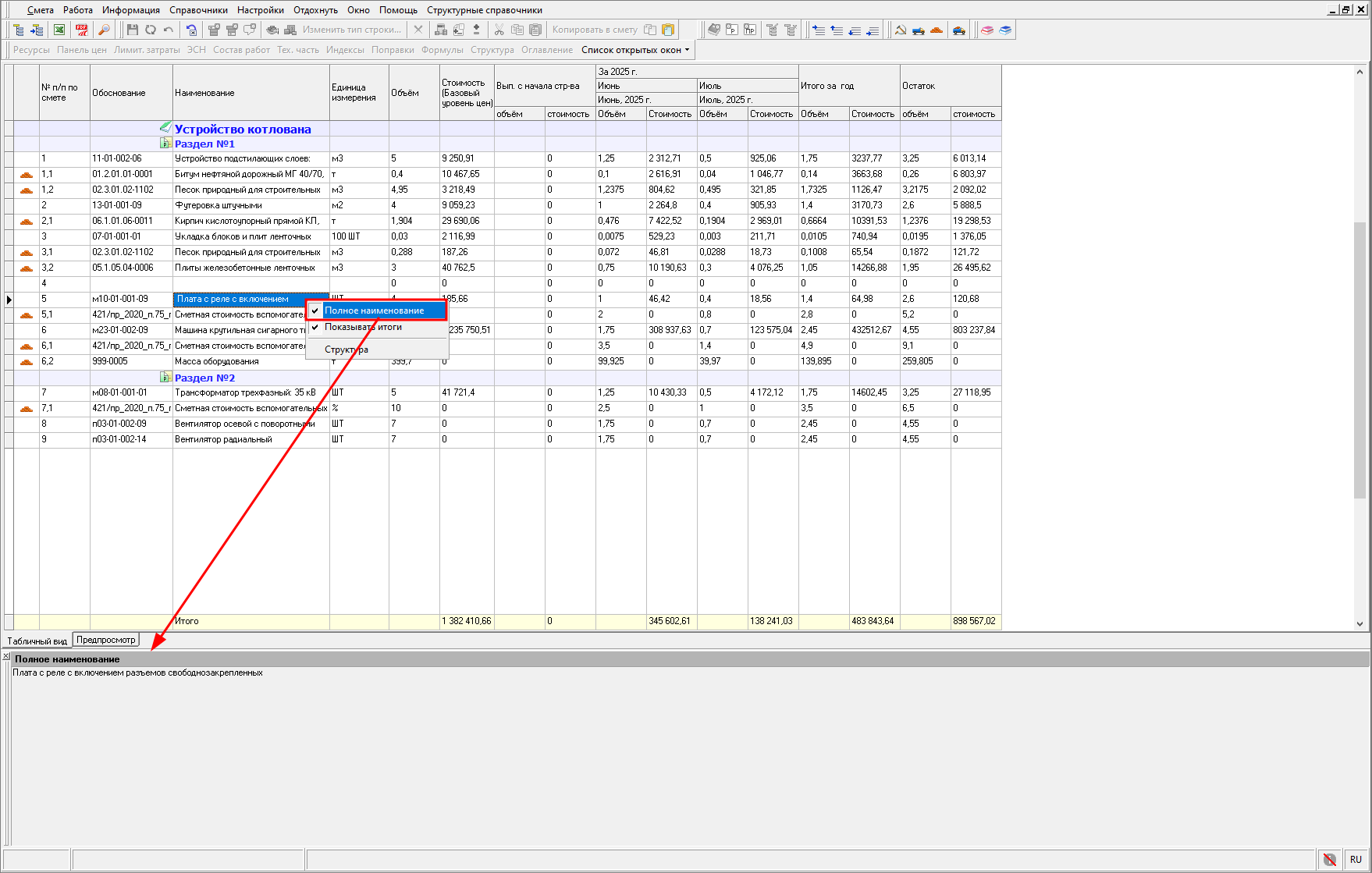

Для отображения полного наименования строк нажмите правой кнопкой мыши и в контекстном меню выберите пункт "Полное наименование"
полное наименование

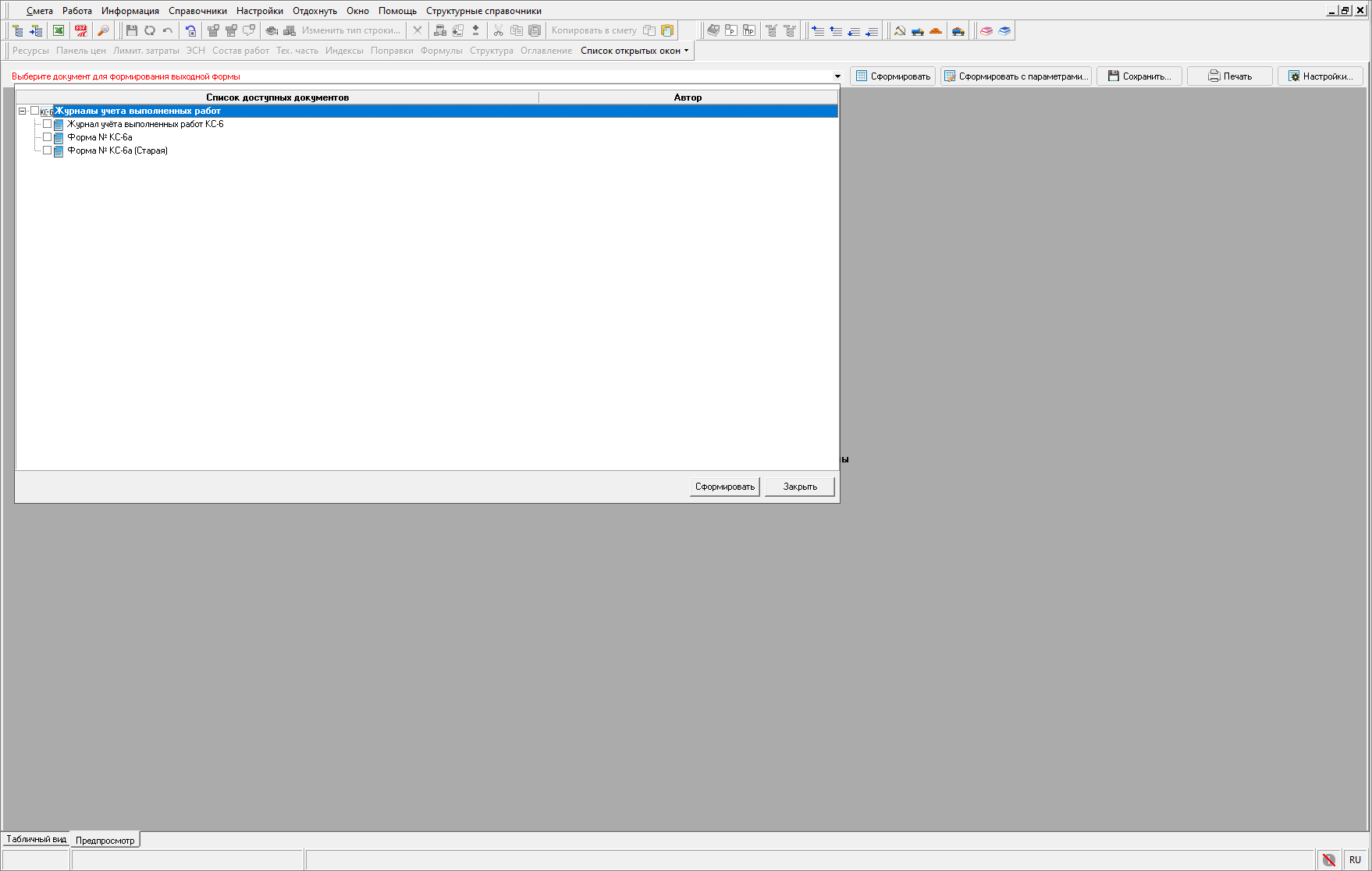

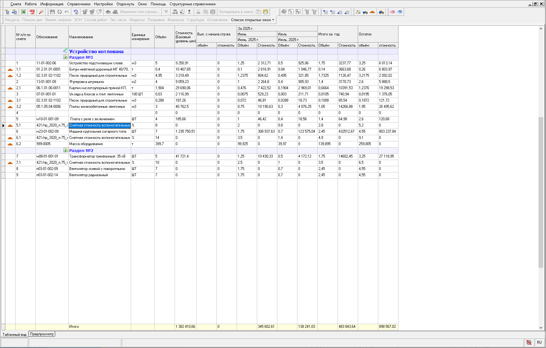

Предпросмотр
предпросмотр
