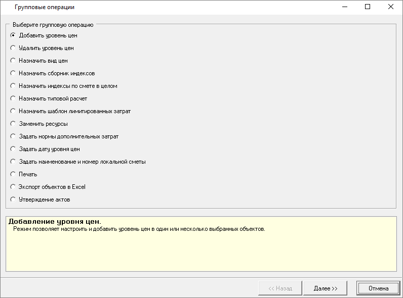

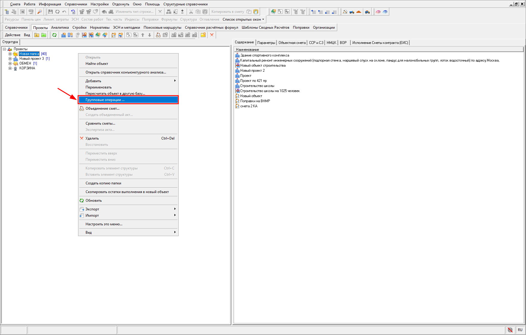

Для вызова Мастера групповых операций необходимо в справочнике "Проекты" нажать правой кнопкой мыши и в контекстном меню выбрать "Групповые операции "
В результате откроется окно "Групповые операций", в котором необходимо выбрать операцию
Описание операций:
- Добавить уровень цен
- Удалить уровень цен
- Назначить вид цен
- Назначить сборник индексов
- Назначить индексы по смете в целом
- Назначить типовой расчет
- Назначить шаблон лимитированных затрат
- Заменить ресурсы
- Задать нормы дополнительных затрат
- Задать дату уровня цен
- Задать наименование и номер локальной сметы
- Печать
- Экспорт объектов в Excel
- Утверждение актов

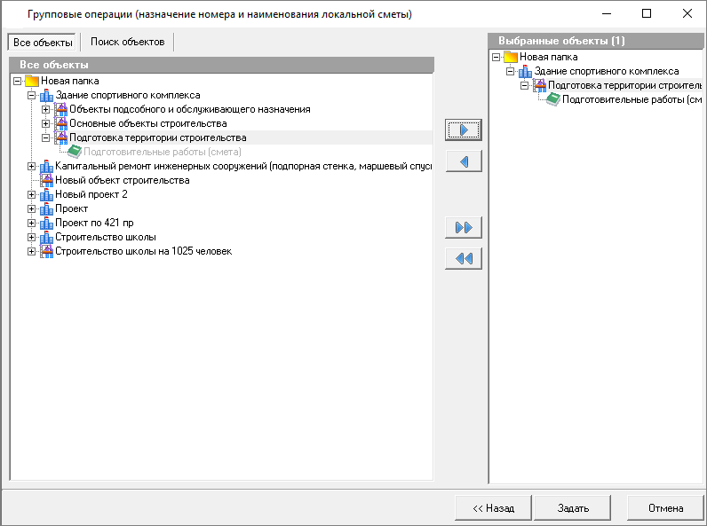

В левой части представлена вся структура проектов и смет, а в правой части - выбранные объекты и папки

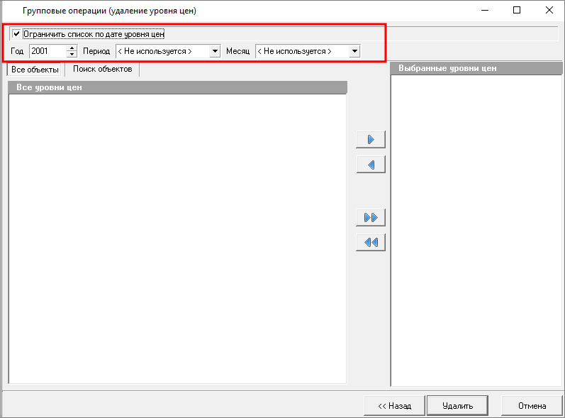

При выборе операции по удалению уровня цен или заданию даты уровня цен, есть возможность ограничения списка по дате уровня цен
На этом шаге можно добавить или удалить объекты, с которыми будет проводиться дальнейшая операция с помощью кнопок:
- Поместить в выбранные
- Отменить выбор объекта
- Выбрать все объекты
- Отменить выбор всех объектов

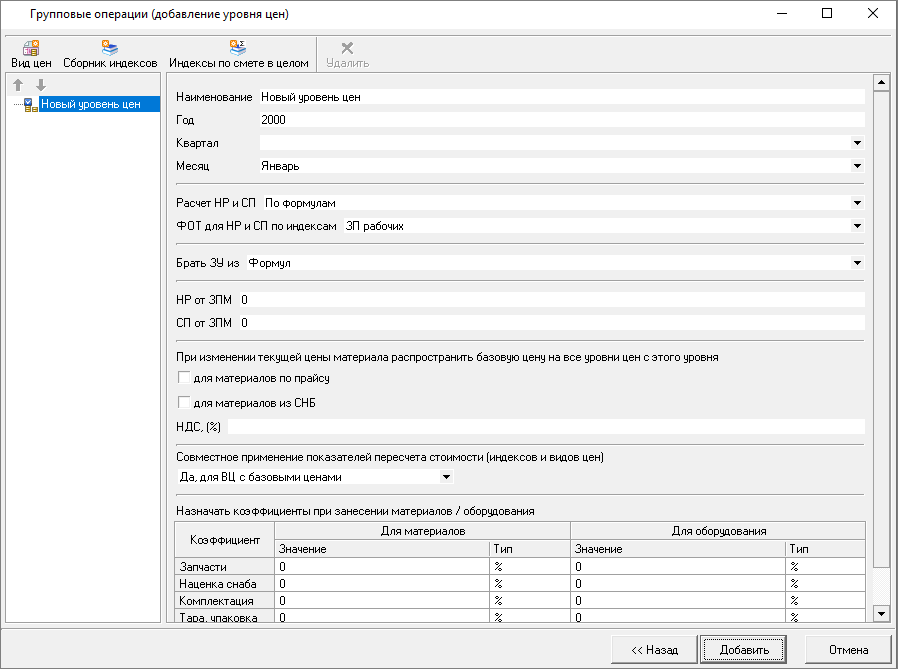

Добавить уровень цен – позволяет добавить новый уровень цен в смету или группу смет. Задать настройки, которые находятся на вкладке "Уровни цен" в параметрах сметы
Удалить уровень цен
Удалить уровень цен – позволяет удалить уровень цен в смете или группе смет. Если уровень цен является единственным или по нему создан акт выполненных работ, то появится информационное сообщение о невозможности удаления

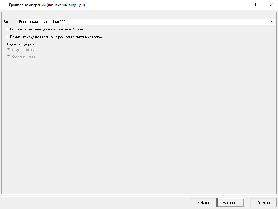

Назначить вид цен
Назначить вид цен – позволяет добавить вид цен в один или несколько выбранных уровней цен сметы или группы смет

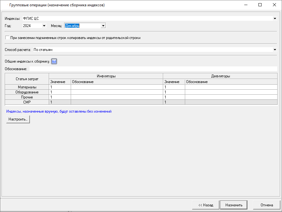

Назначить сборник индексов - позволяет добавить сборник индексов в один или несколько выбранных уровней цен сметы или группы смет

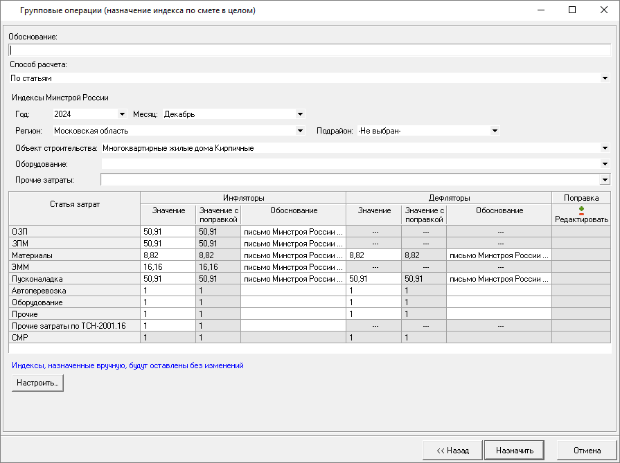

Назначить индексы по смете в целом - позволяет добавить индексы по смете в целом в один или несколько выбранных уровней цен сметы или группы смет
Выберите сборник индексов или внесите их вручную и нажмите "Назначить".

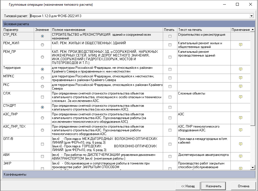

Назначить типовой расчет – позволяет назначить/заменить настроенный типовой расчет в смете или группе смет:
Выберите типовой расчет и нажмите "Назначить".

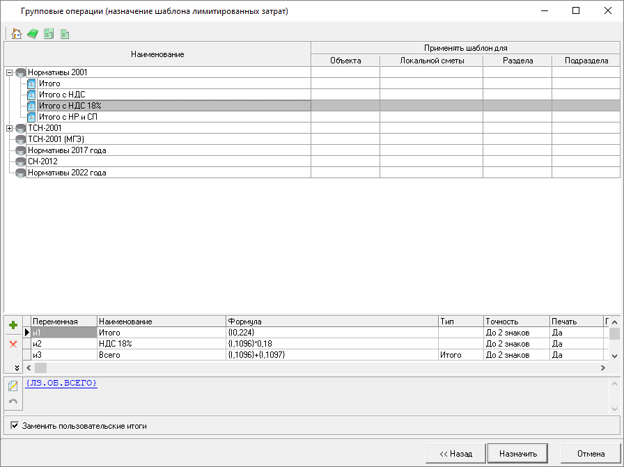

Назначить шаблон лимитированных затрат – позволяет назначить (с возможностью замены пользовательских итогов) шаблон лимитированных затрат для элементов структуры по типам в выбранных сметах

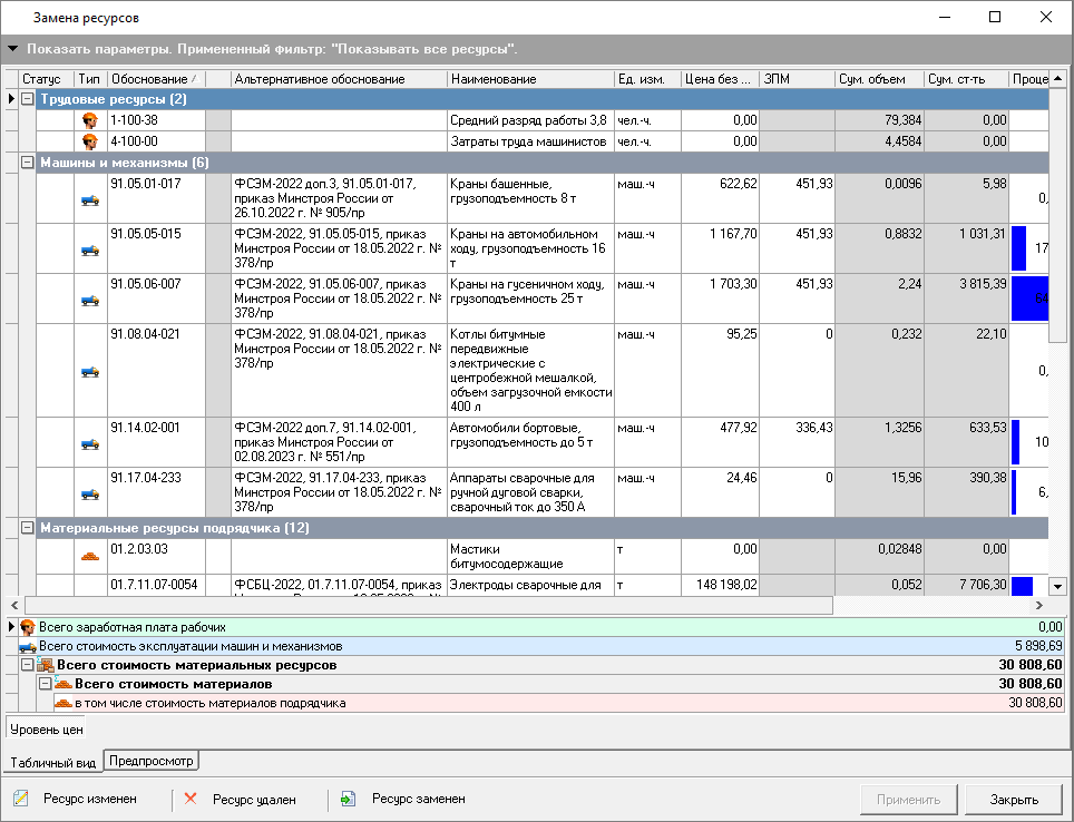

Заменить ресурсы
Заменить ресурсы - позволяет произвести замену ресурсов в выбранных объектах. Замена ресурсов аналогична режиму замены ресурсов в смете

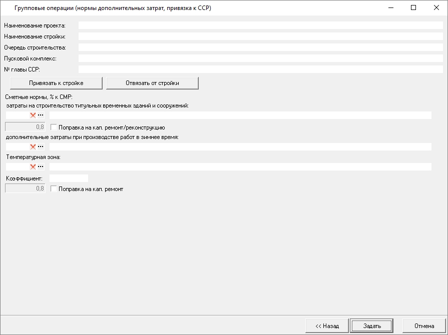

Задать нормы дополнительных затрат - позволяет изменить нормы затрат на строительство временных зданий и сооружений, дополнительных затрат при производстве работ в зимнее время в выбранных объектах и локальных сметах, привязать объект к стройке или задать вручную наименование проекта, стройки, очереди, пускового комплекса и задать номер главы ССР

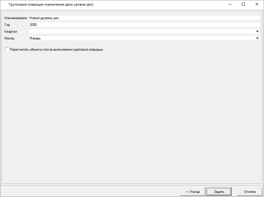

Задать дату уровня цен - позволяет задать наименование, дату уровня цен (год, месяц, квартал) для выбранных смет. Предусмотрена возможность не пересчитывать смету после выполнения операции

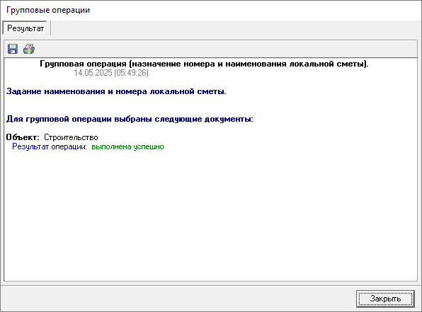

Задать наименование и номер локальной сметы - позволяет назначить наименование и номер локальной сметы на основании наименования и шифра объекта. Обратите внимание, что после выбора объектов нет дополнительного шага, операцию невозможно отменить

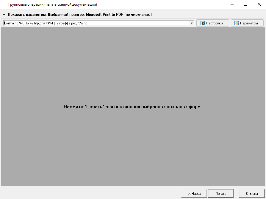

Печать
Печать - позволяет отправить на печать группу смет

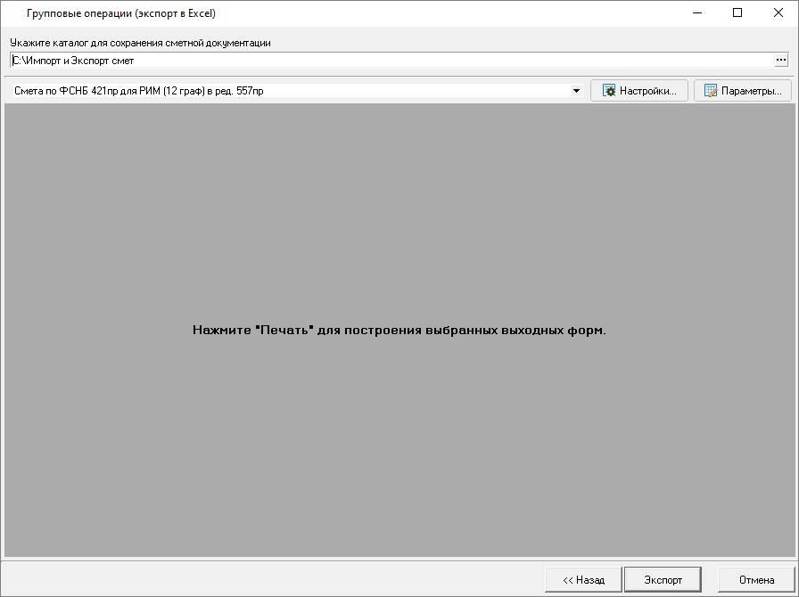

Экспорт в Excel
Экспорт в Excel - позволяет экспортировать выбранные сметы в Excel

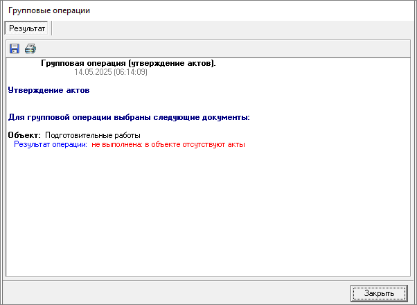

Утверждение актов
Утверждение актов - позволяет утвердить акты в выбранных сметах. Режим доступен только для членов группы "Администраторы". Обратите внимание, что после выбора смет нет дополнительного шага, операцию невозможно отменить
