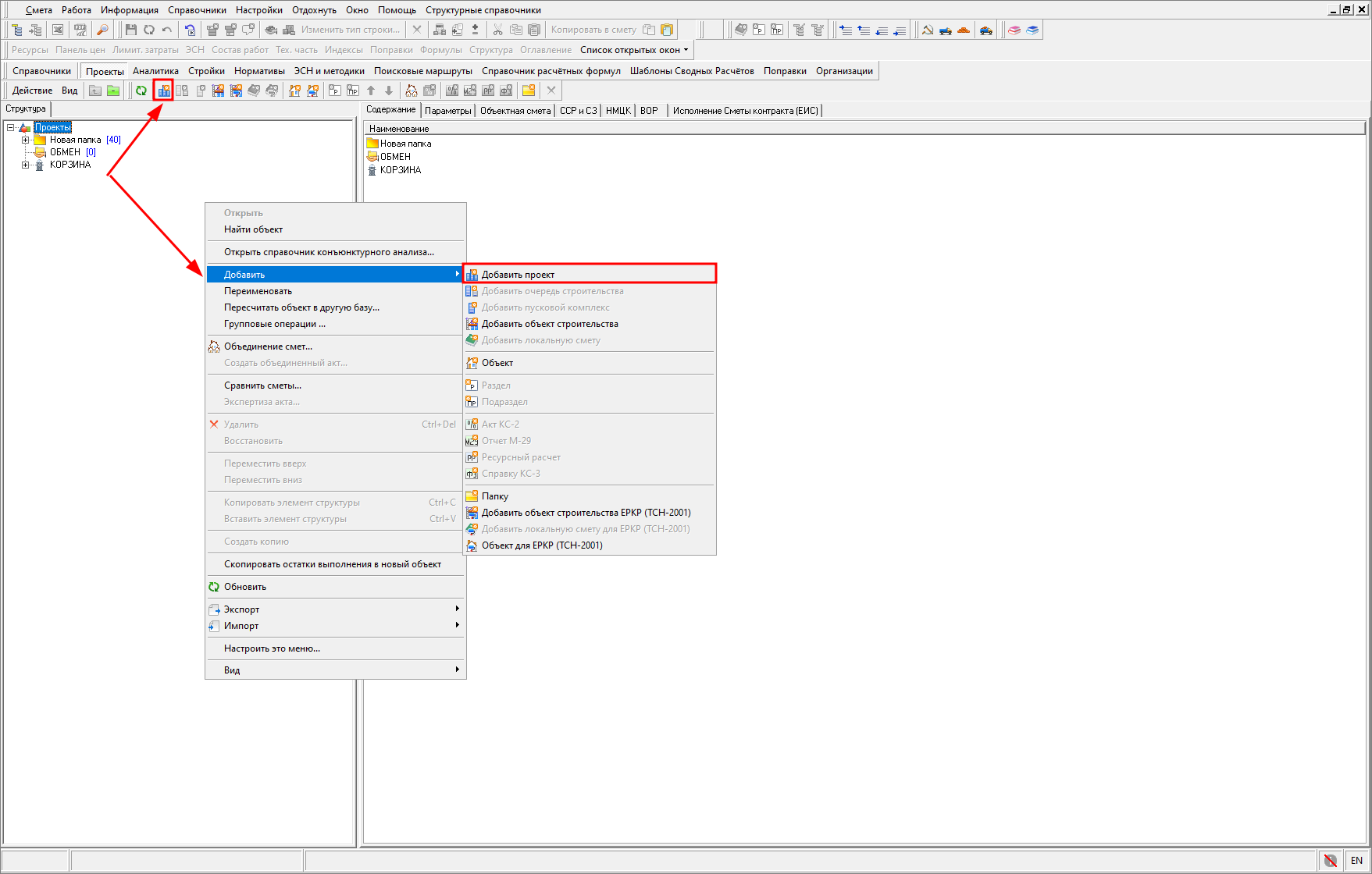

В справочнике "Проекты" на панели инструментов нажмите "Добавить проект" или в структурной части Менеджера нажмите правой кнопкой мыши, выберите пункт "Добавить" – "Добавить проект"
добавить проект

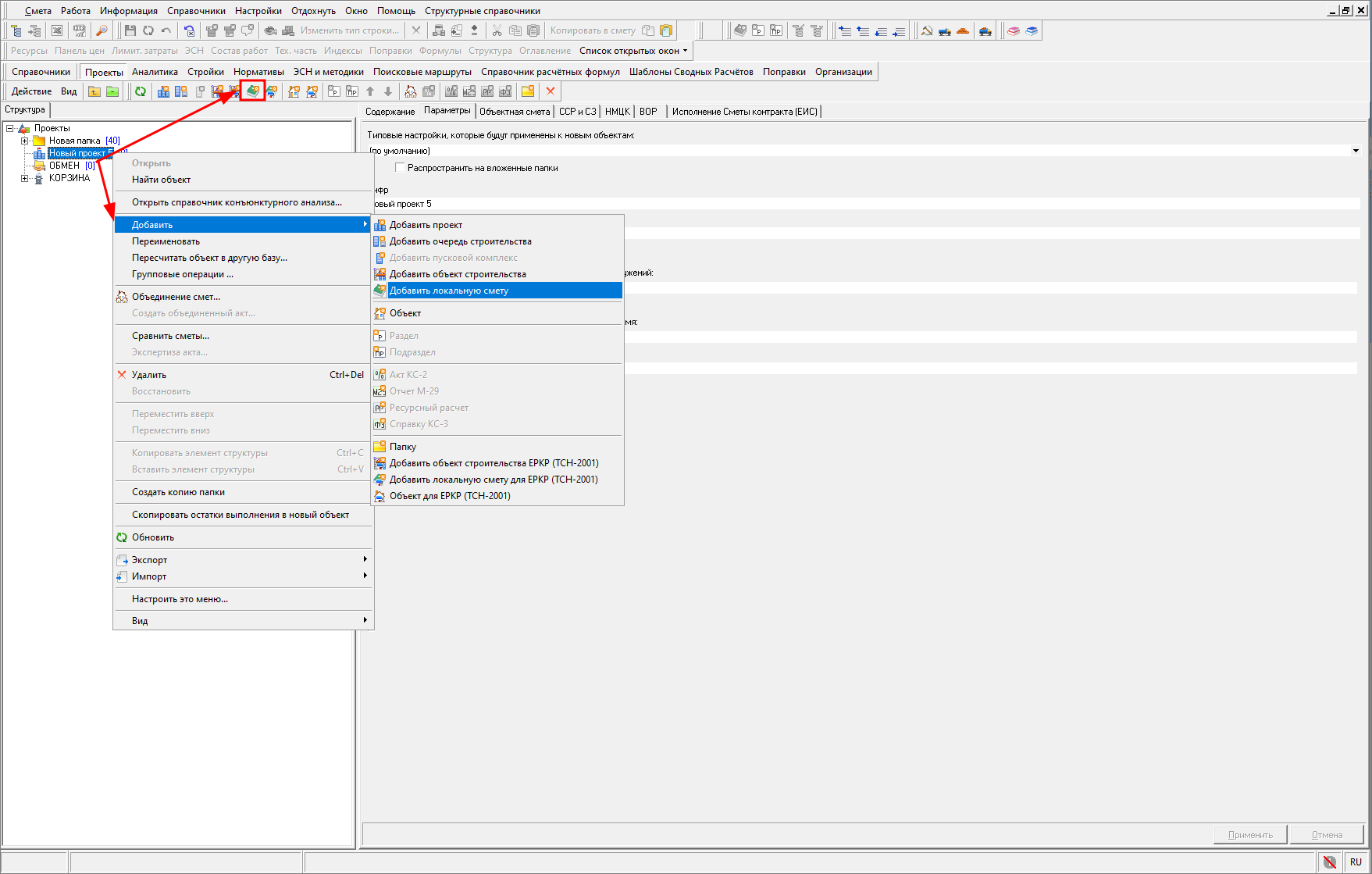

На проекте нажмите правой кнопкой мыши и выберите пункт "Добавить" - "Добавить локальную смету", либо нажмите соответствующую кнопку на панели инструментов
добавить локальную смету

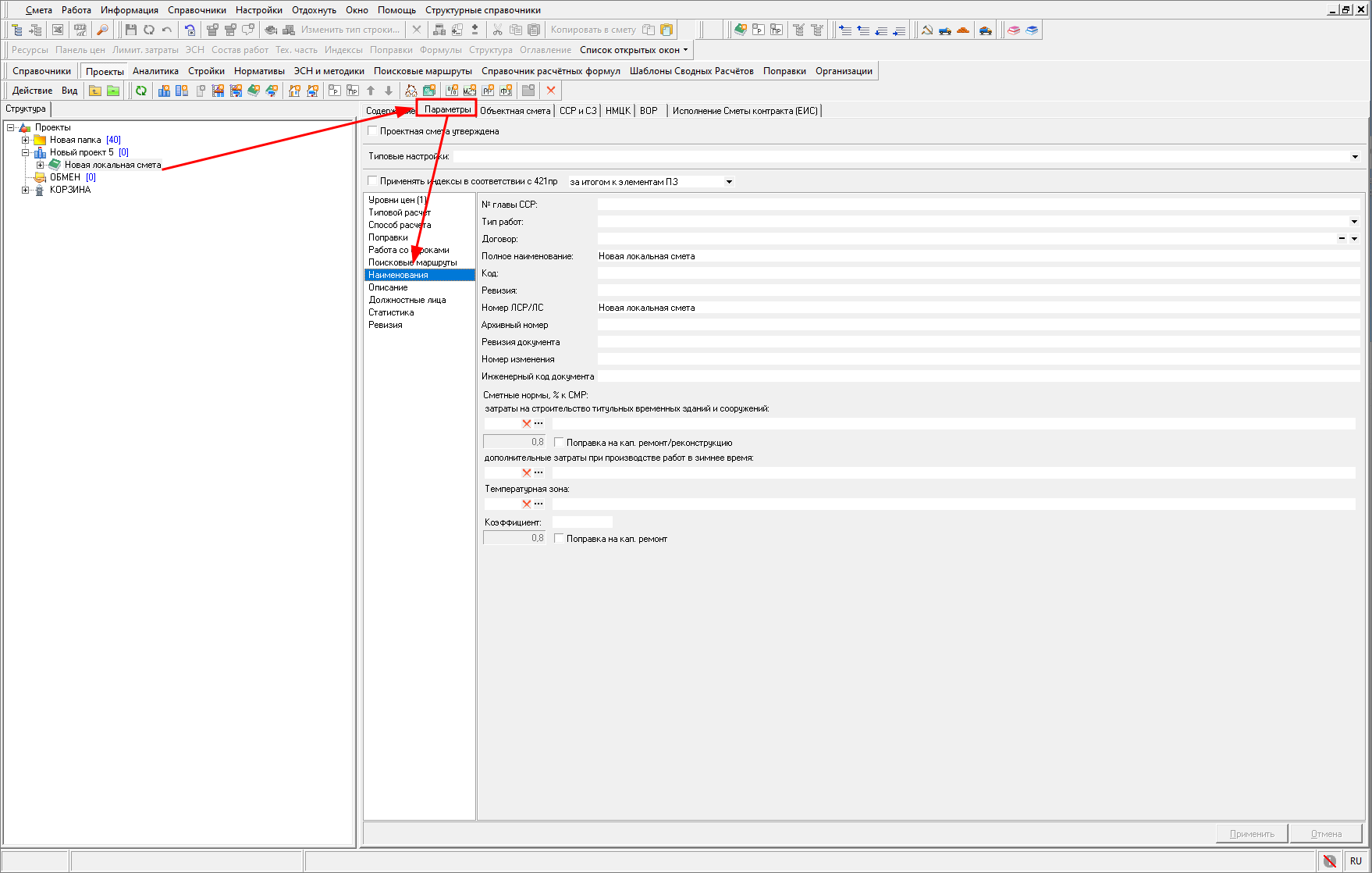

На вкладке "Параметры" заполните необходимые параметры. Внесите наименование и шифр локальной сметы в секции "Наименования" и нажмите "Применить"
наименование локальной сметы

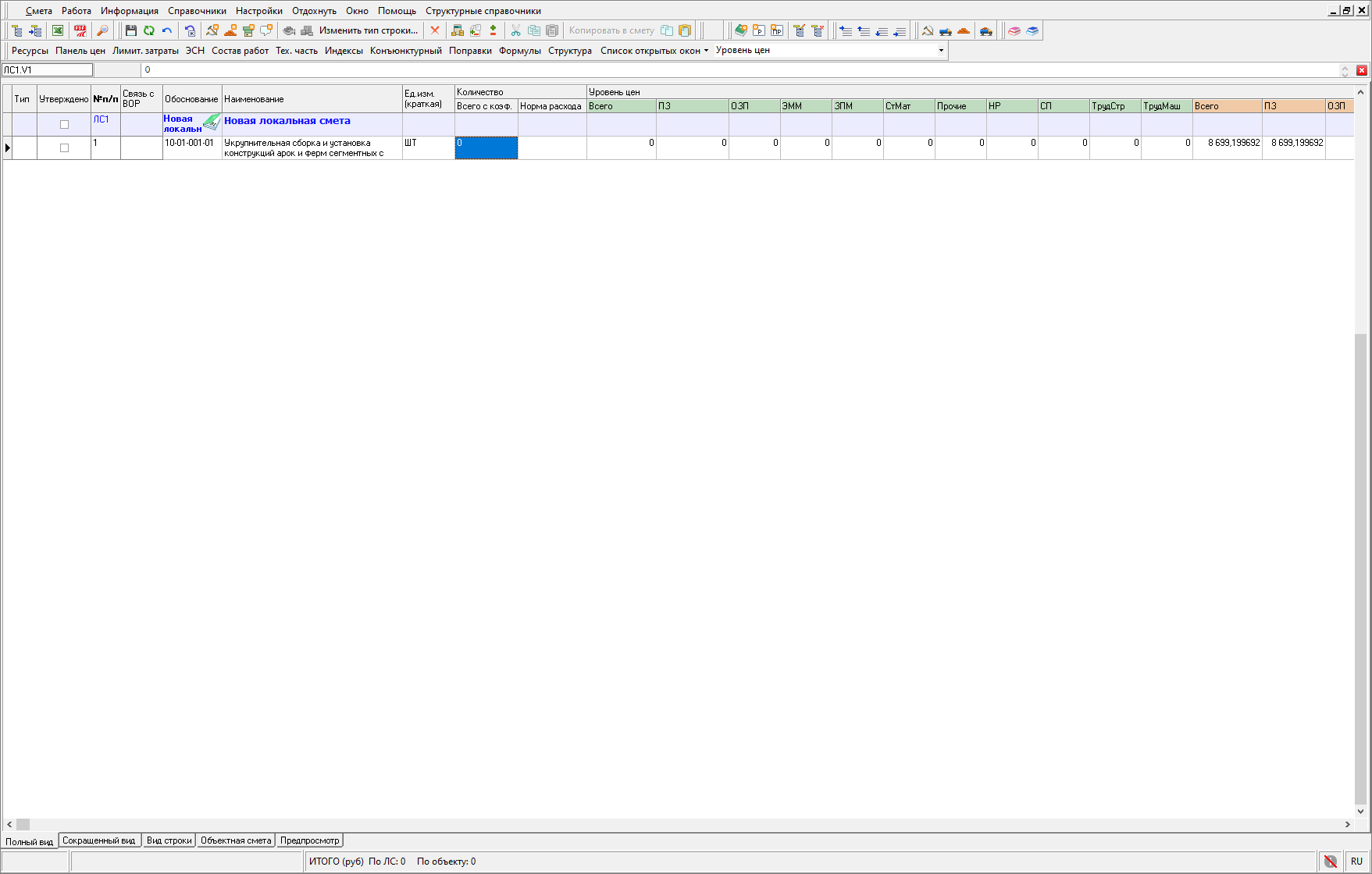

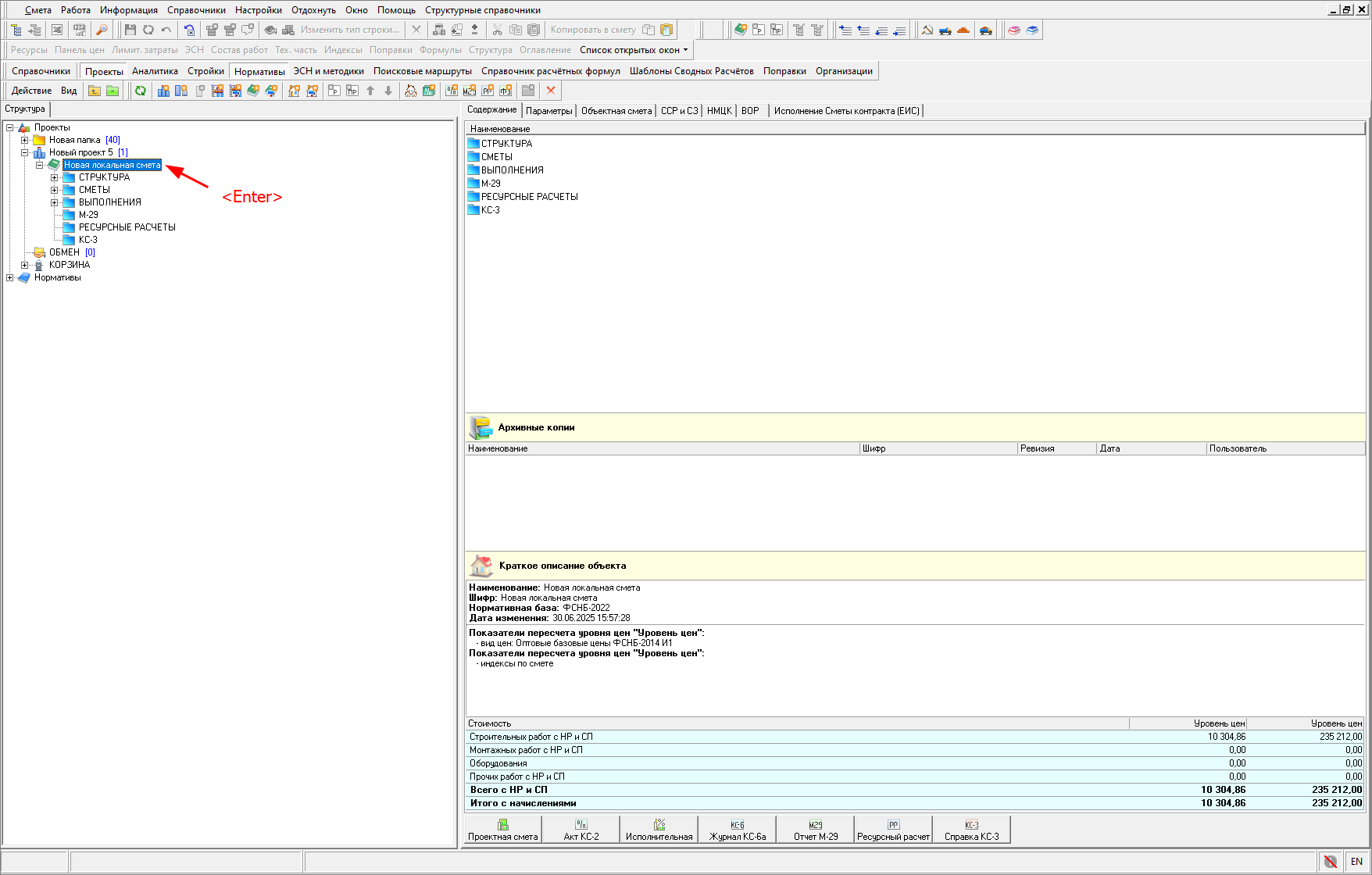

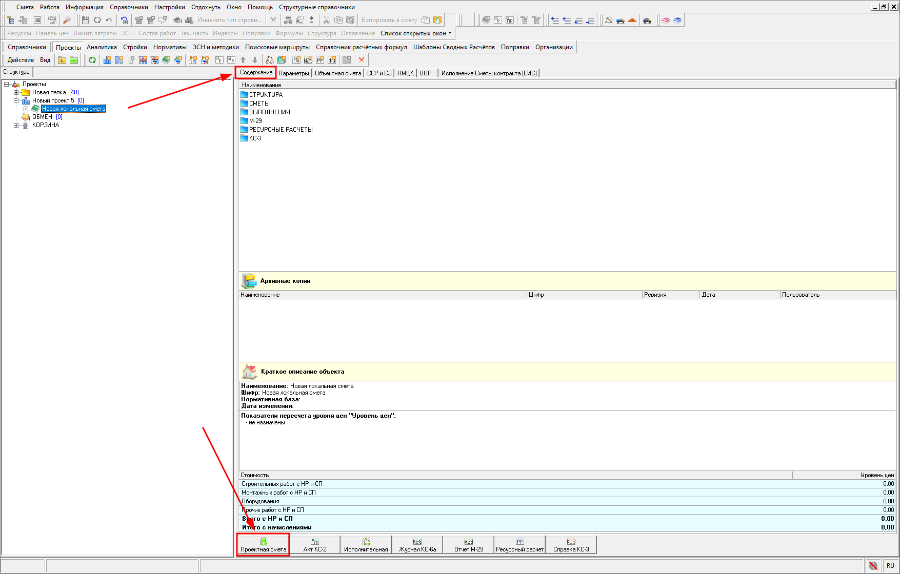

Для того, чтобы открыть смету перейдите на вкладку "Содержание" и нажмите "Проектная смета"
открыть локальную смету
Или в структурной части окна выделите смету и нажмите клавишу <Enter>

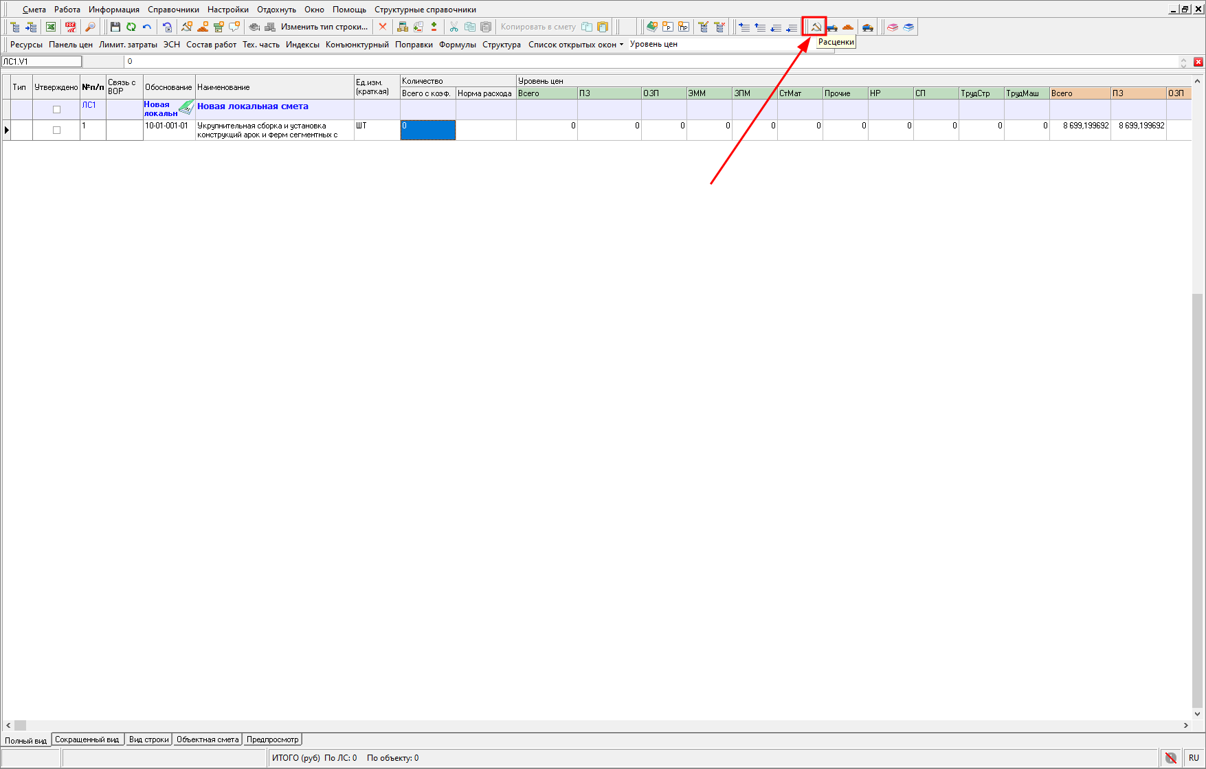

Добавление нормативов
По обоснованию

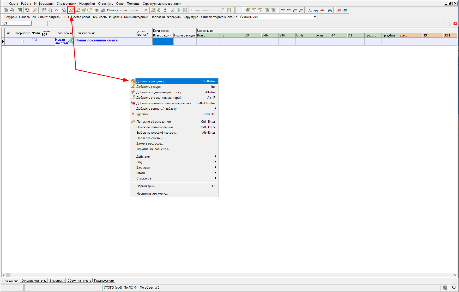

В открытой смете нажмите правой кнопкой мыши и выберите пункт "Добавить расценку" либо нажмите соответствующую кнопку в панели инструментов
добавить расценку

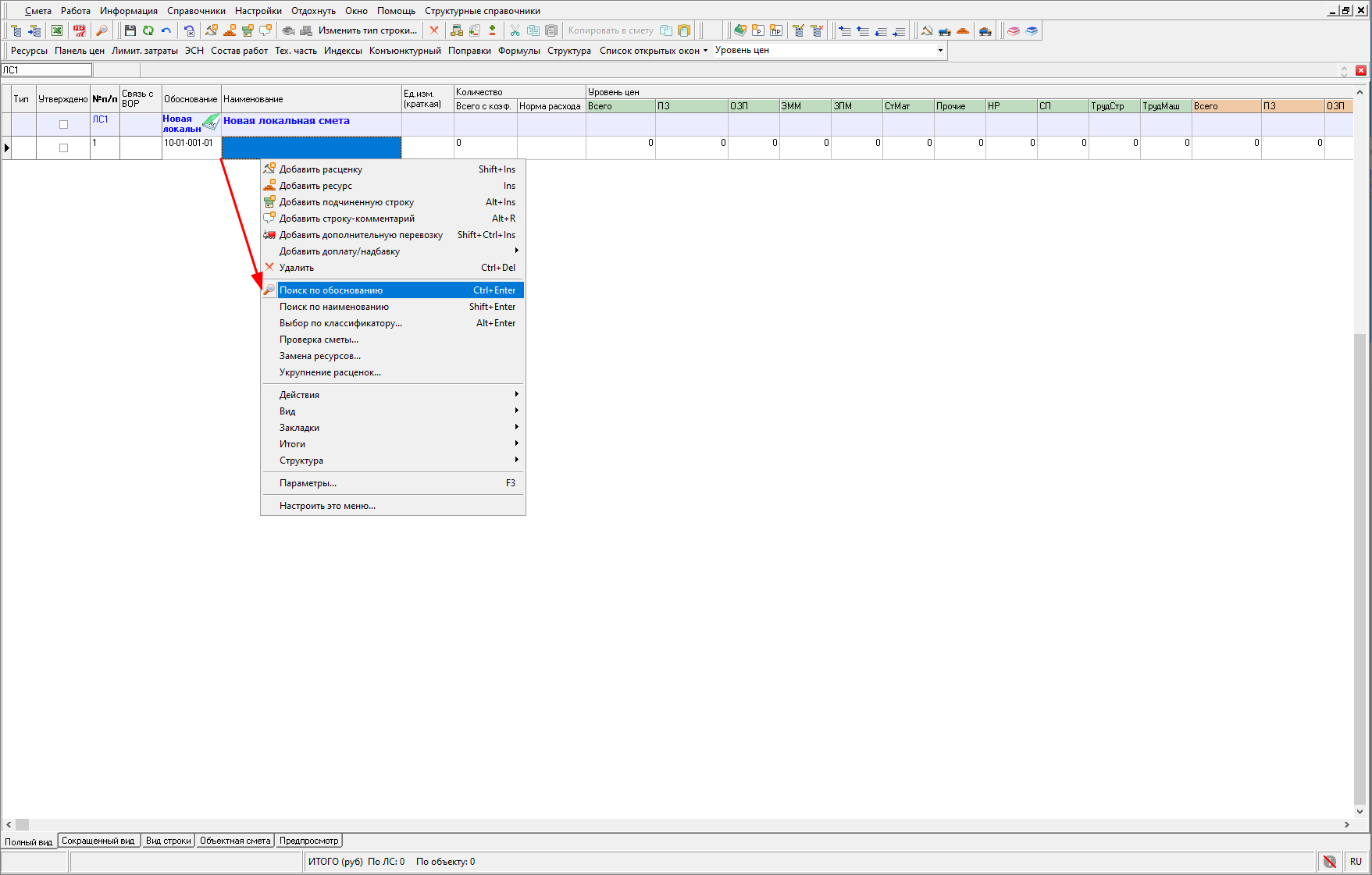

В колонке "Обоснование" внесите шифр расценки, нажмите правой кнопкой мыши и выберите пункт "Поиск по обоснованию" (сочетание клавиш <Ctrl+Enter>)
поиск по обоснованию
Норматив будет добавлен в смету
расценка в смете

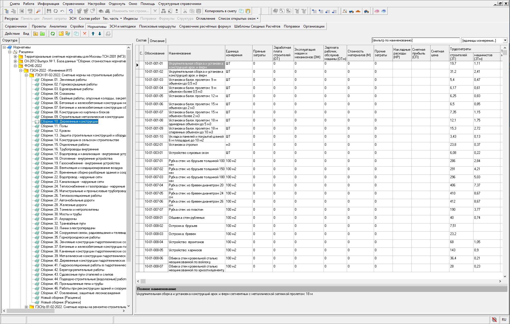

Из нормативной базы
В открытой смете необходимо перейти к сборнику нормативов, нажав соответствующую кнопку на панели инструментов
переход к нормативной базе

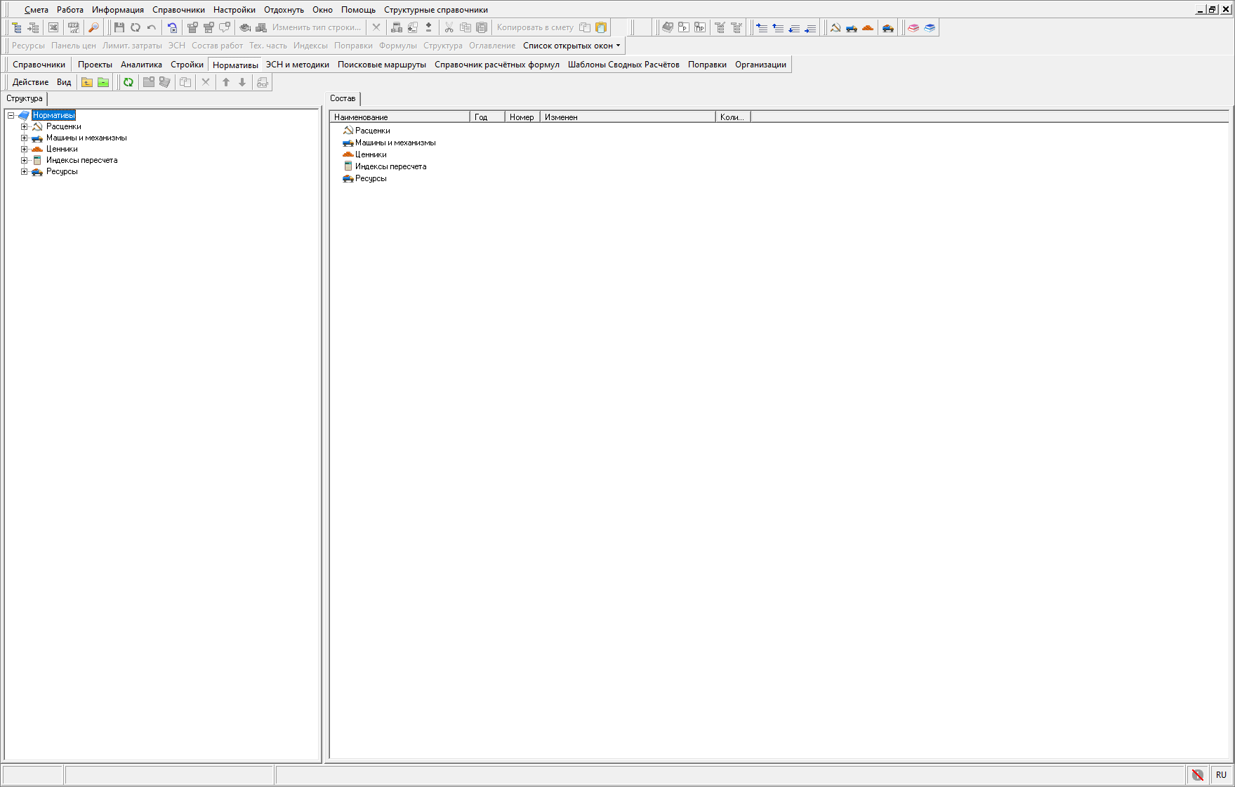

Будет открыт справочник "Нормативы"
справочник нормативы
В структурной части откройте "Расценки", выберите нормативную базу и сборник
расценки

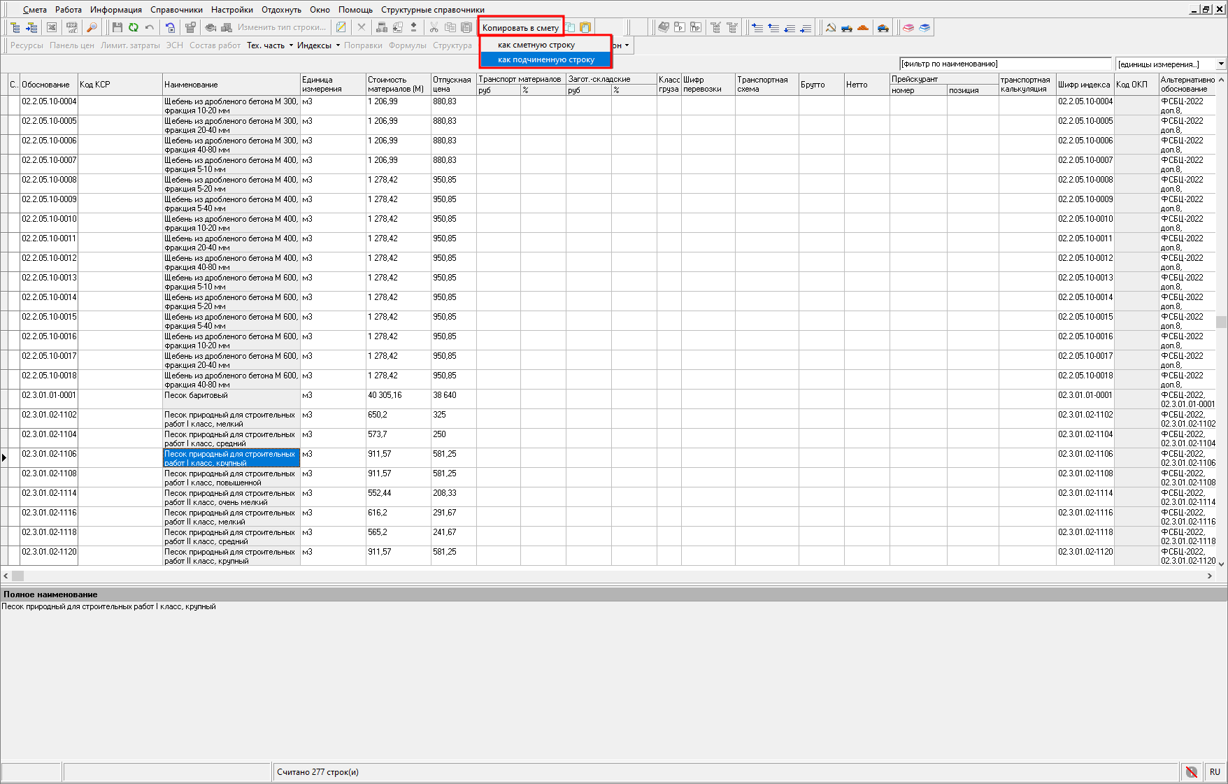

Выберите расценку, нажмите на ней правой кнопкой мыши и выберите "Копировать в смету" или нажмите аналогичную кнопку на панели инструментов
копировать в смету

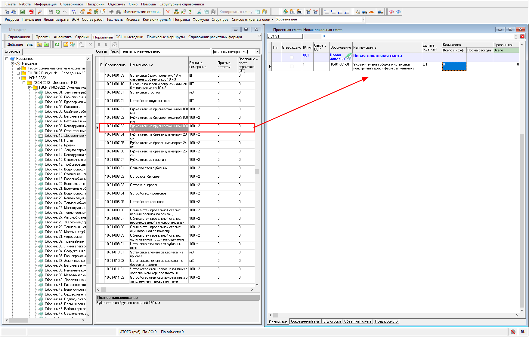

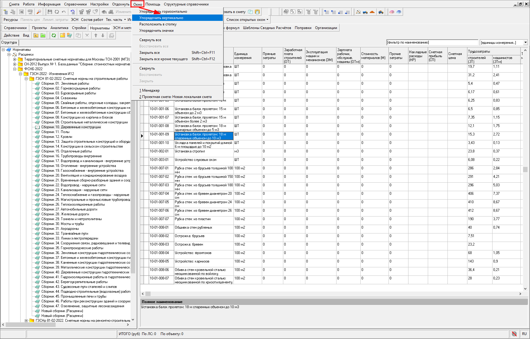

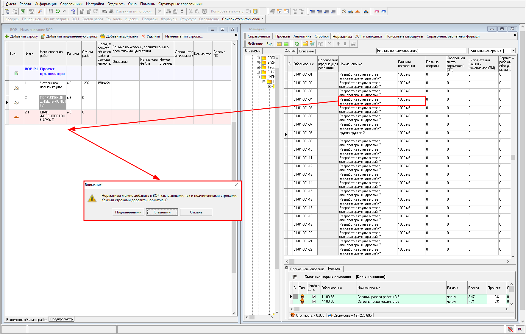

Можно воспользоваться прямым перетаскиваем нормативов из сборника в смету. Для этого нажмите в главном меню "Окно" – "Упорядочить вертикально"
упорядочить вертикально
Окна со сметой и со сборником будут расположены вертикально. Выберите расценку в сборнике, нажмите на ней левой кнопкой мыши и не отпуская перетащите в смету, отпустите
перетаскивание расценок

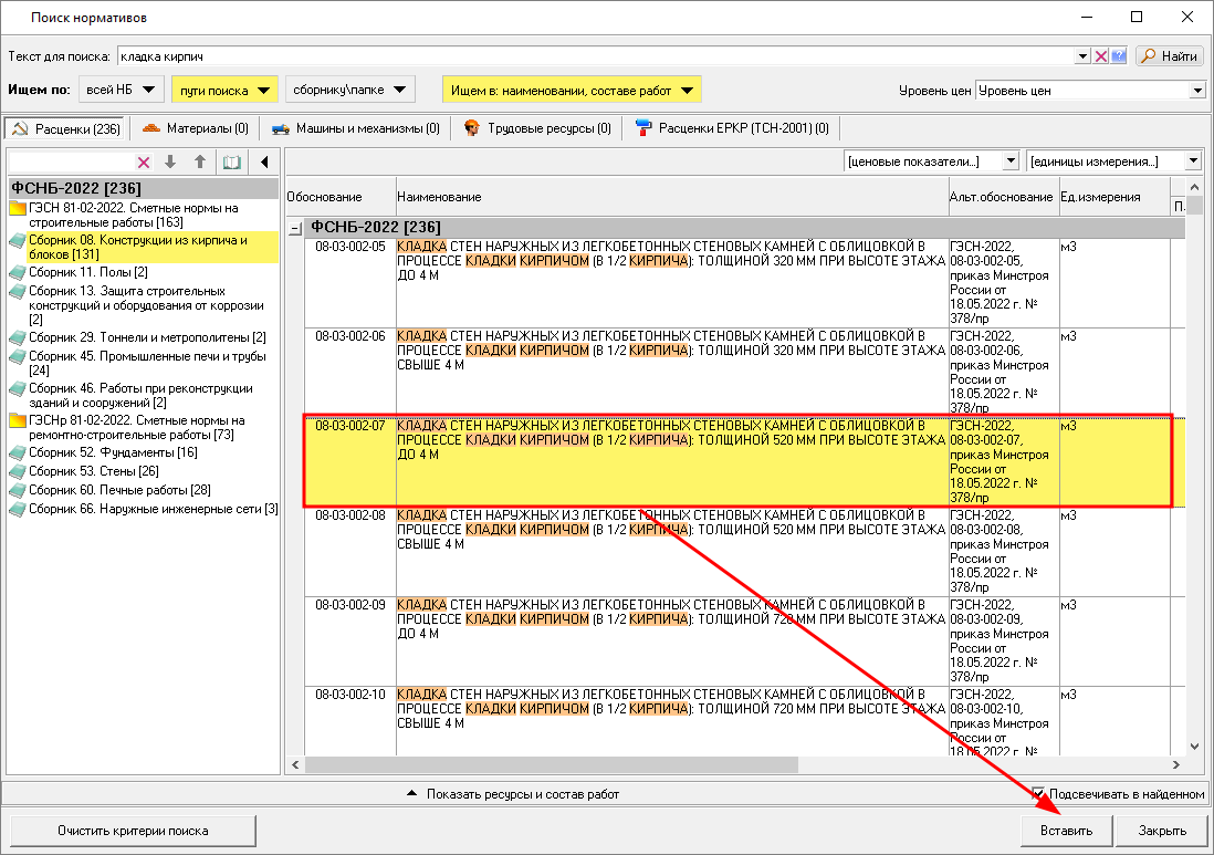

По поиску

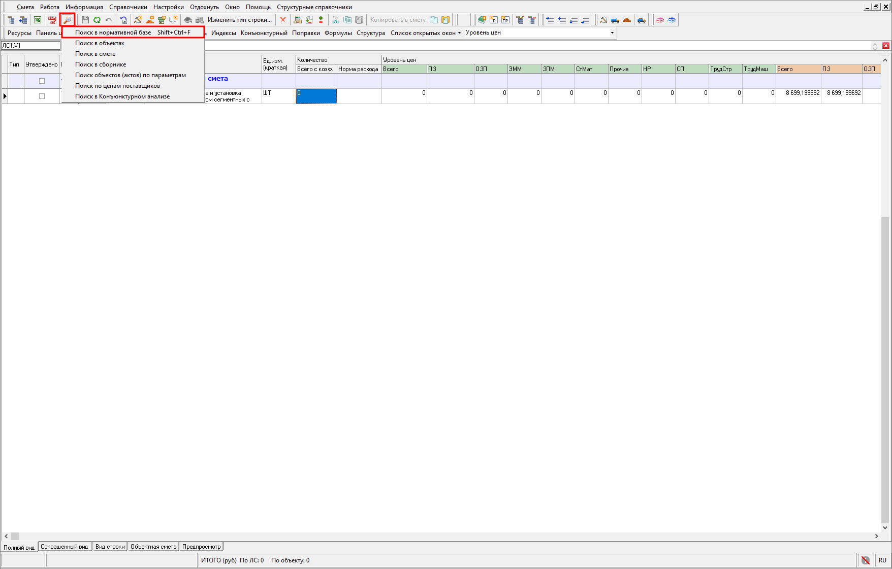

В открытой смете нажмите кнопку поиска на панели инструментов, выберите поиск в нормативной базе (сочетание клавиш <Shift+Ctrl+F>)
поиск в смете
В окне "Поиск нормативов" внесите текст для поиска, укажите критерии поиска и нажмите "Найти"
поиск нормативов
Выберите норматив и нажмите "Вставить"
поиск нормативов

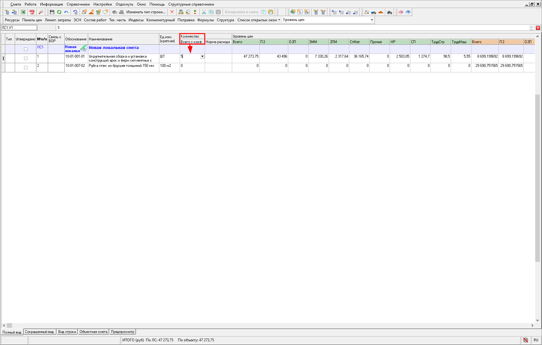

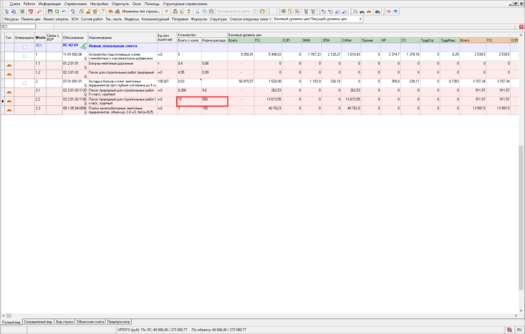

В открытой смете на строке в колонке "Количество" внесите объем с клавиатуры и нажмите клавишу <Enter>
объем вручную

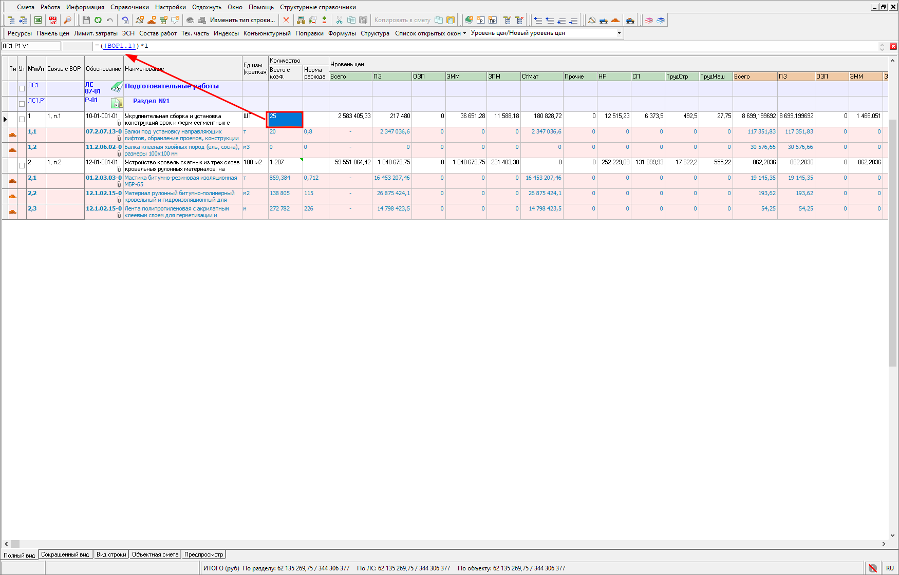

С помощью формул

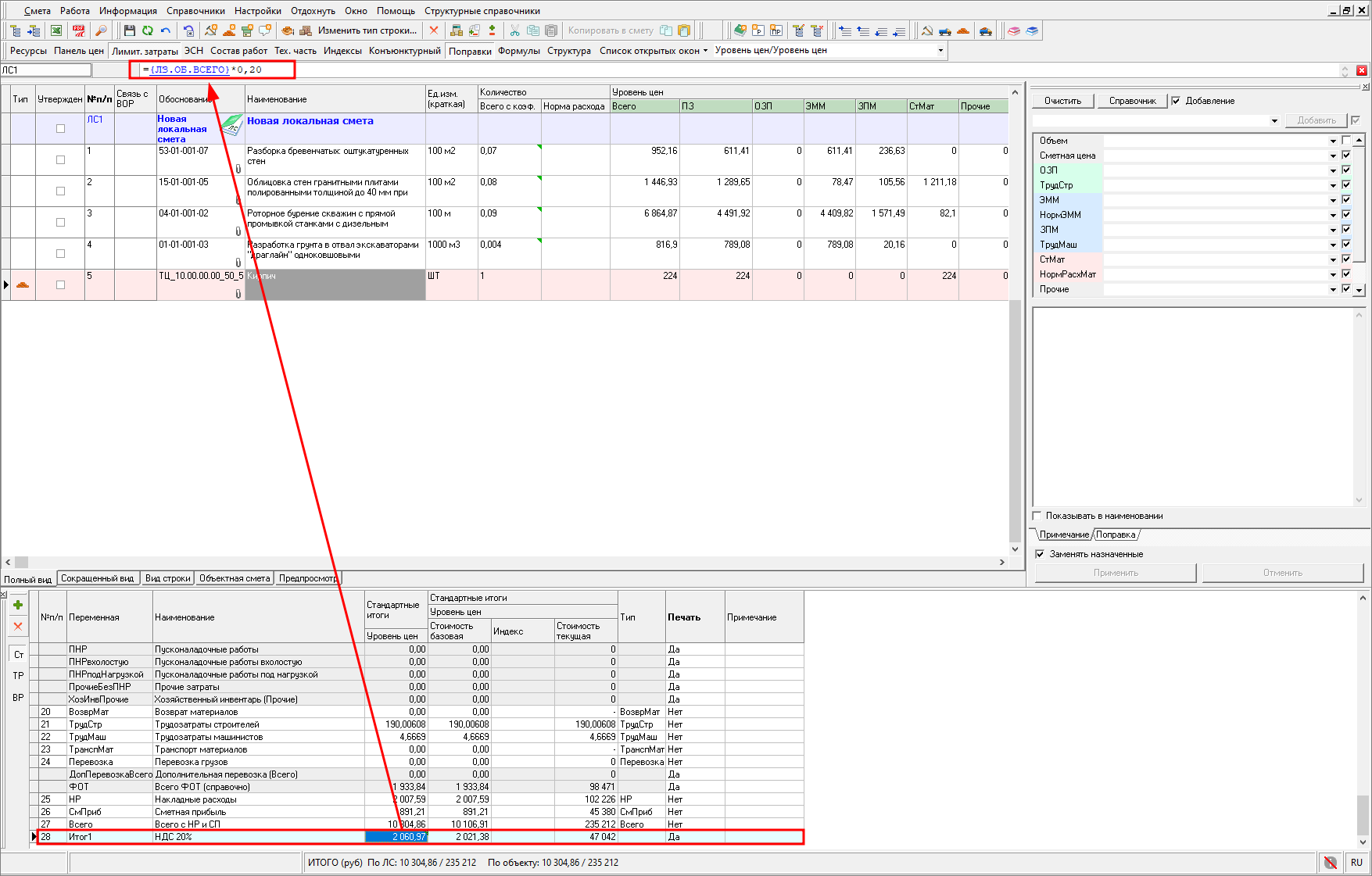

В открытой смете на строке в колонке "Количество" нажмите на клавиатуре <=>, в строке формул внесите расчет объема и нажмите <Enter>
ввод формулы объема

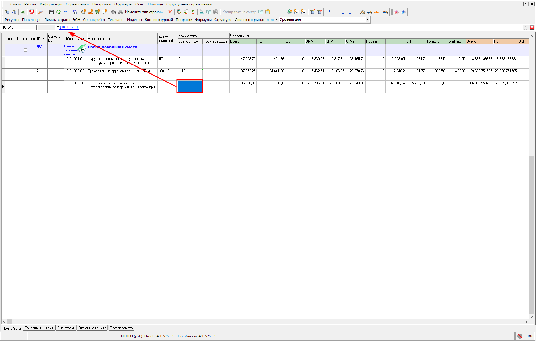

Зависимость ячеек
Существует возможность добавить формулу для расчета объема, основываясь на значениях объема, указанного в других строках. Для этого нажмите на клавиатуре <=>, далее нажмите два раза левой кнопкой мыши на нужной ячейке с объемом и нажмите <Enter>
ввод формулы объема от другой ячейки
Если объем в основной ячейке изменится, то и связанные с ней ячейки также автоматически обновятся.
Формулы могут включать арифметические операции и данные из разных ячеек
ввод формулы объема из нескольких ячеек

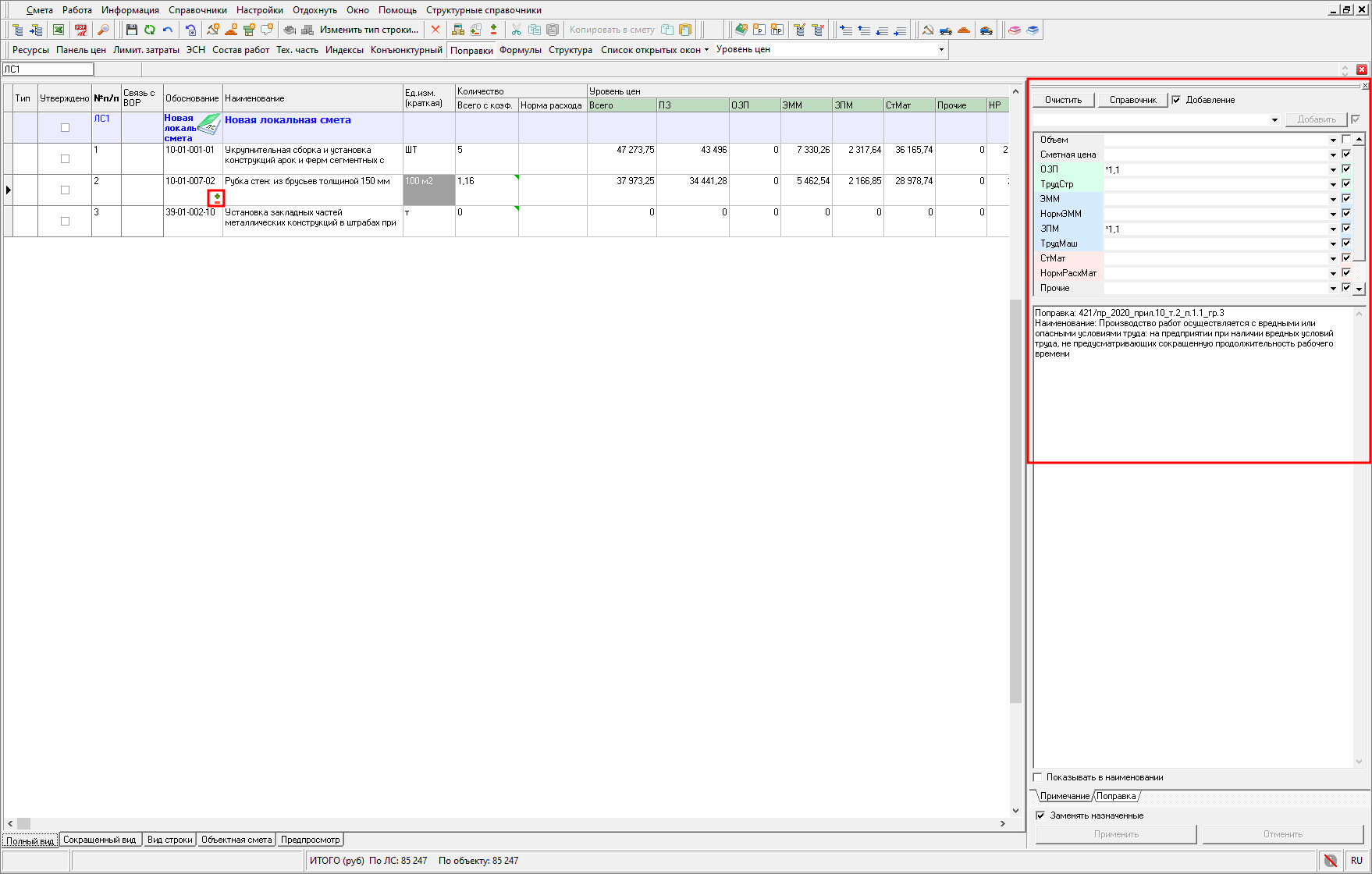

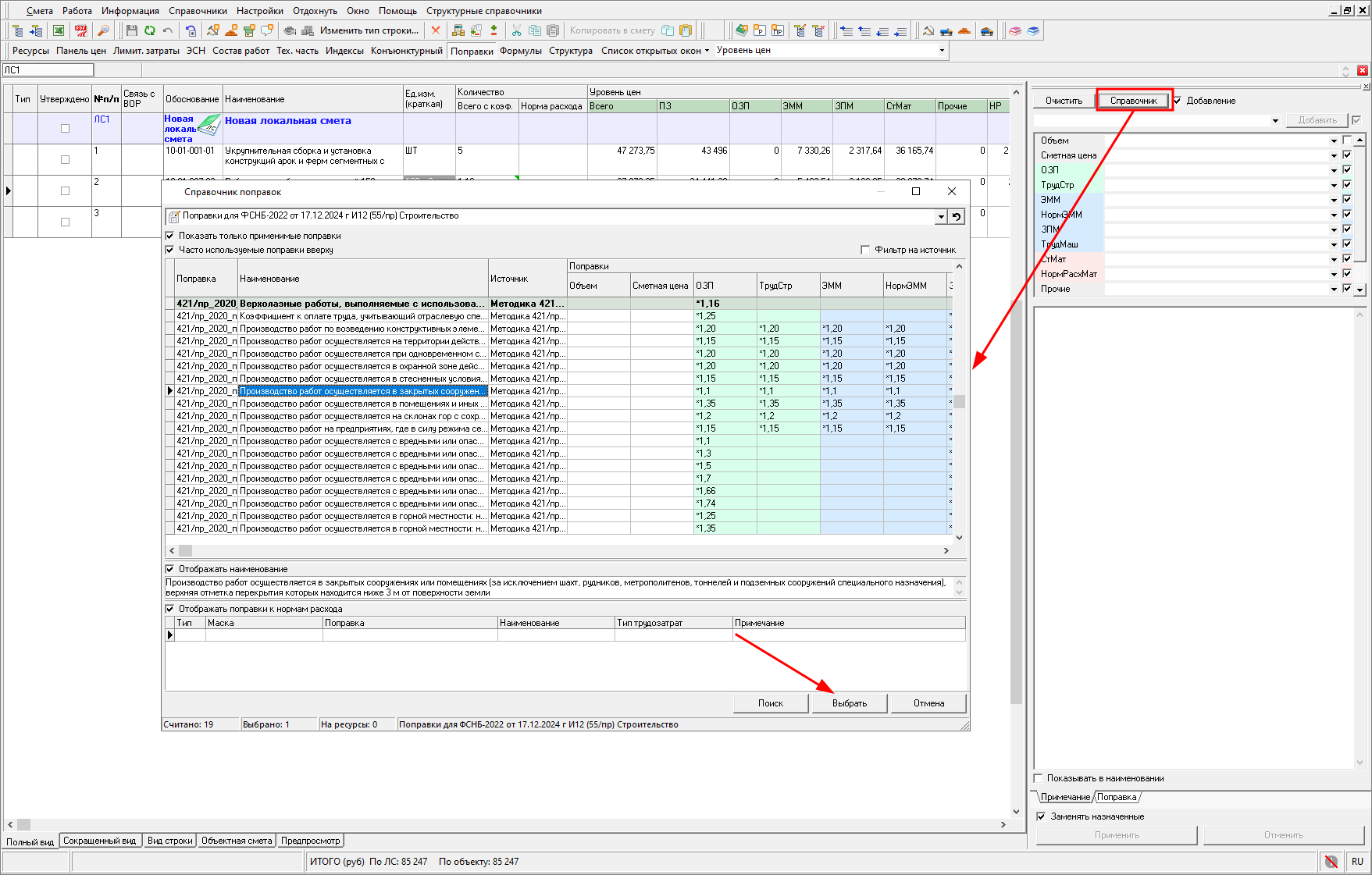

Внесение поправочных коэффициентов

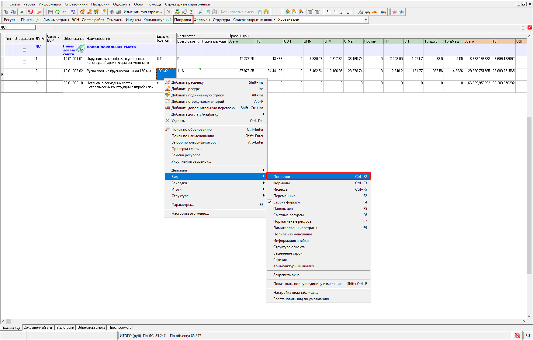

На строку

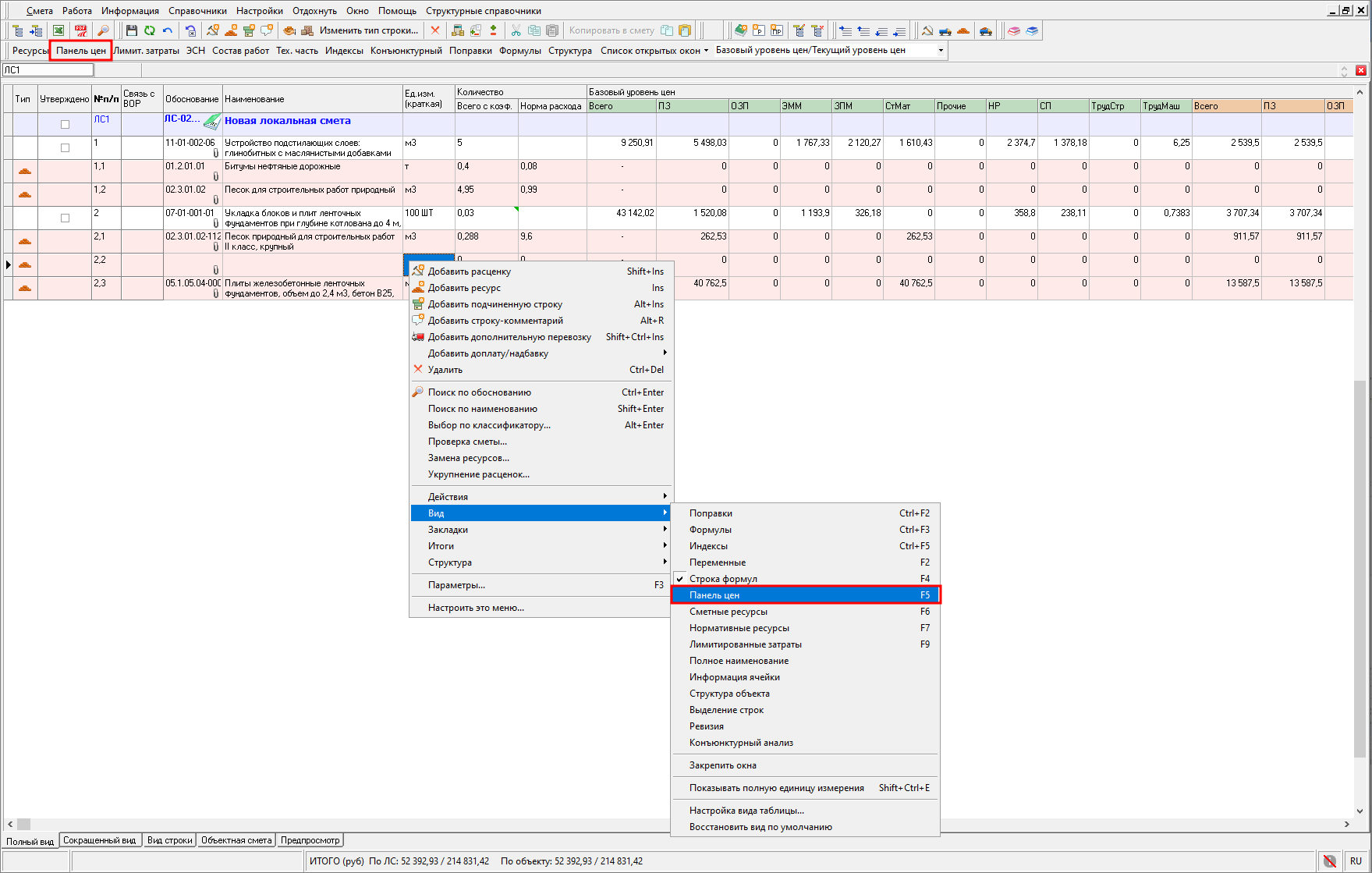

Для того, чтобы открыть информационную панель "Поправки", нажмите на панели инструментов "Поправки" или в контекстном меню выберите пункт "Вид" - "Поправки"
панель поправки

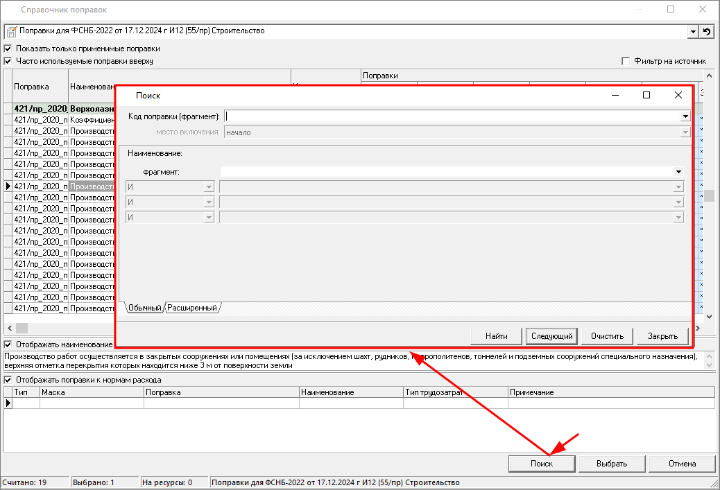

На панели "Поправки" нажмите "Справочник". В открывшемся окне "Справочник поправок" выберите поправку (одну или несколько) и нажмите "Выбрать"
справочник поправок
Для поиска поправок по коду или наименованию нажмите "Поиск" или нажмите правой кнопкой мыши и выберите "Поиск". Внесите фрагмент кода или наименования поправки и нажмите "Найти"
поиск поправок
Выберите одну или несколько поправок и нажмите "Применить".
После применения поправки в панели "Поправки" будет отображена назначенная поправка и в колонке "Обоснование" появится индикатор назначения поправки (индикацию можно отключить в главном меню "Настройки" - "Параметры")

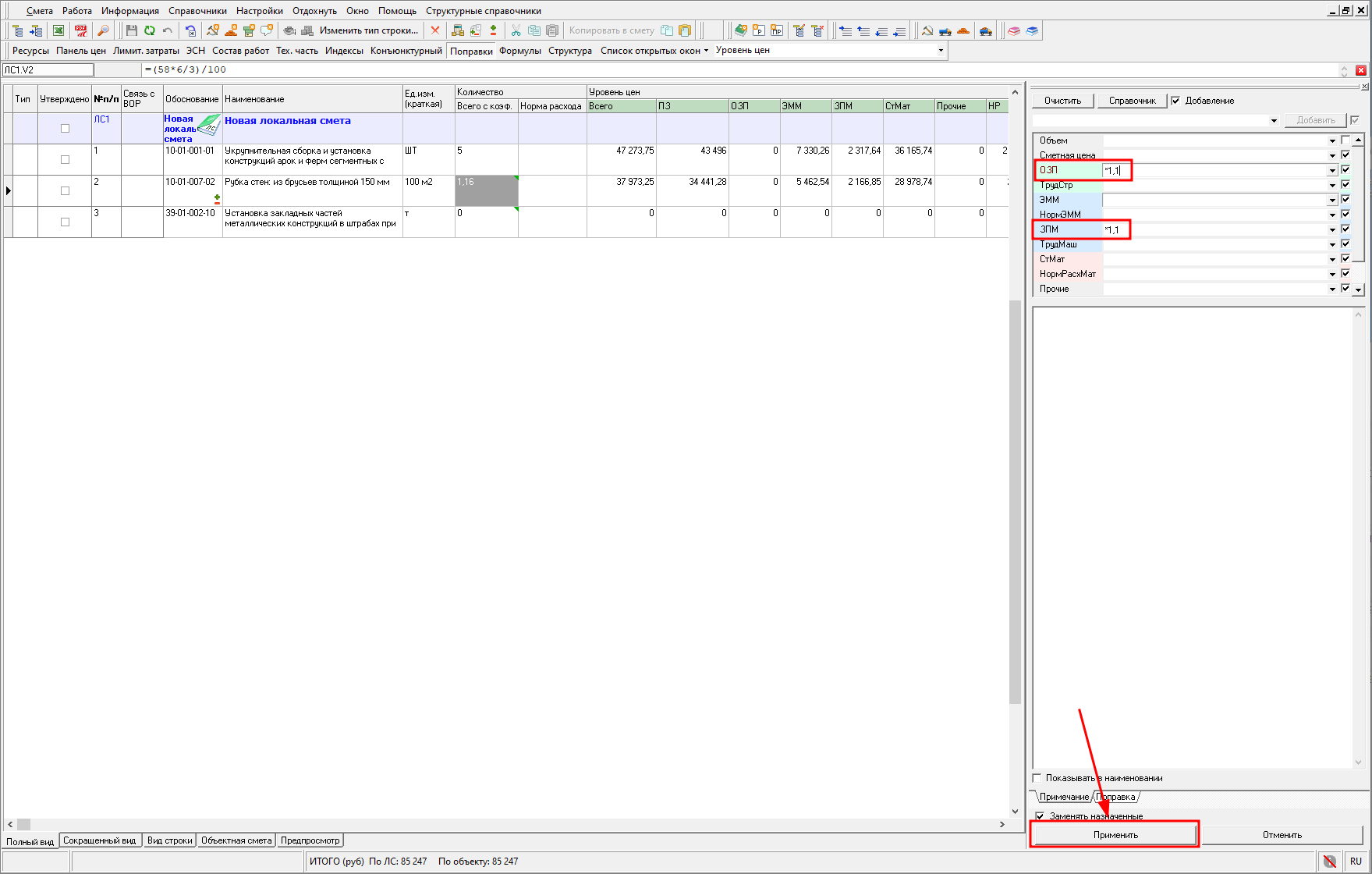

Для внесения поправок вручную в панели "Поправки" проставьте необходимые значения к статьям затрат, начиная со знака арифметического действия и нажмите "Применить"
Когда требуется внести комментарий к поправке, в панели "Поправки" имеются две секции в нижней части: "Примечание" и "Поправка". Внесите комментарий в нужную секцию и установите флажок "Показывать в наименовании" и/или "Показывать в обосновании".

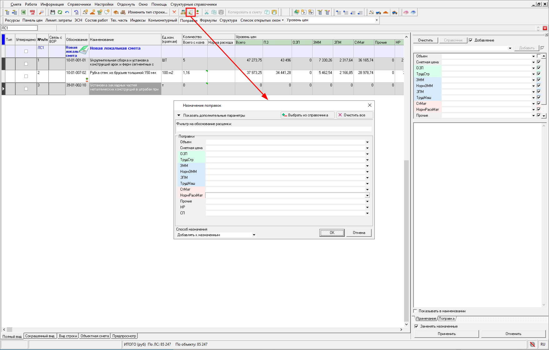

На группу строк
Для назначения поправки сразу на группу строк выделите их и на панели инструментов нажмите «Применить поправку на выделенную часть», либо в контекстном меню выберите "Действие" - аналогичный пункт
поправка на группу строк
В появившемся окне "Назначение поправок" можно выбрать из справочника или назначить вручную и выбрать способ назначения поправок: "Добавлять к назначенным", "Заменять все", "Удалять из назначенных"
назначение поправок

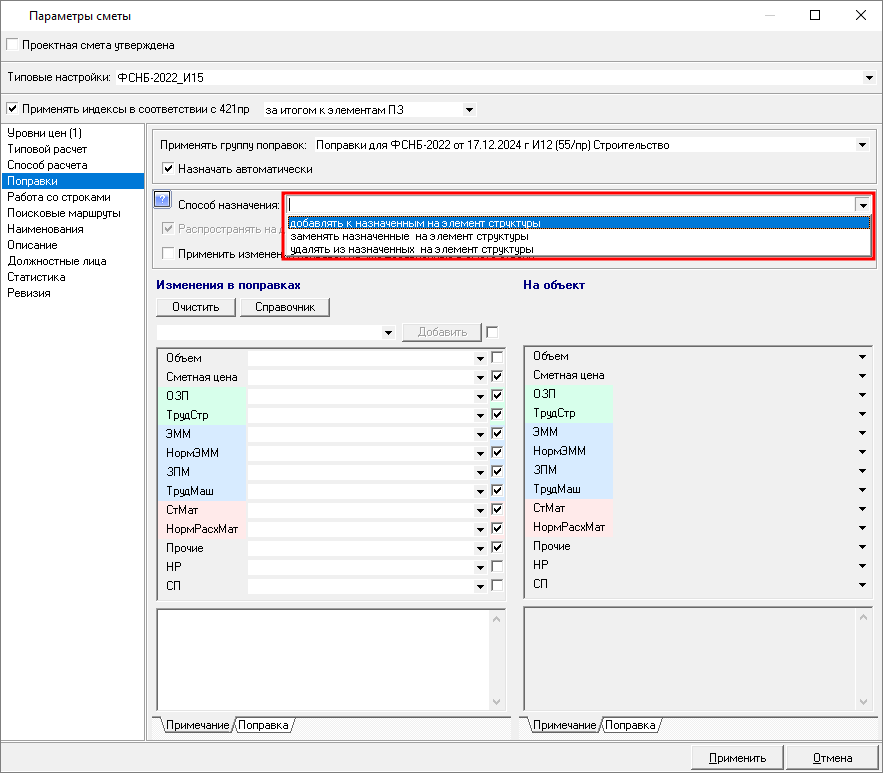

Для того, чтобы при добавлении норматива в смету автоматически открывалось окно назначения поправок, в параметрах сметы (<F3>) в разделе «Поправки» установите флажок «Назначать автоматически»
назначать автоматически
На всю смету
В параметрах сметы (<F3>) в разделе «Поправки» выберите способ назначения:
  • добавлять к назначенным на элемент структуры;
  • заменять назначенные на элемент структуры;
  • удалять из назначенных на элемент структуры
поправки в параметрах сметы
В секцию "Изменения в поправках" внесите поправки вручную или из справочника и нажмите "Применить".

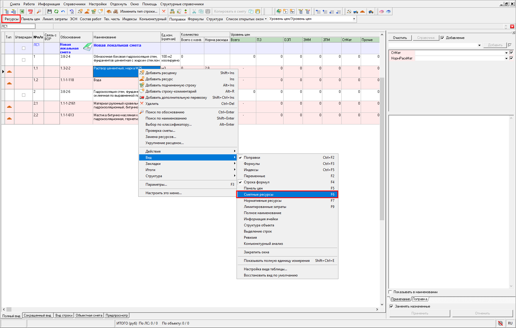

Работа с ресурсами

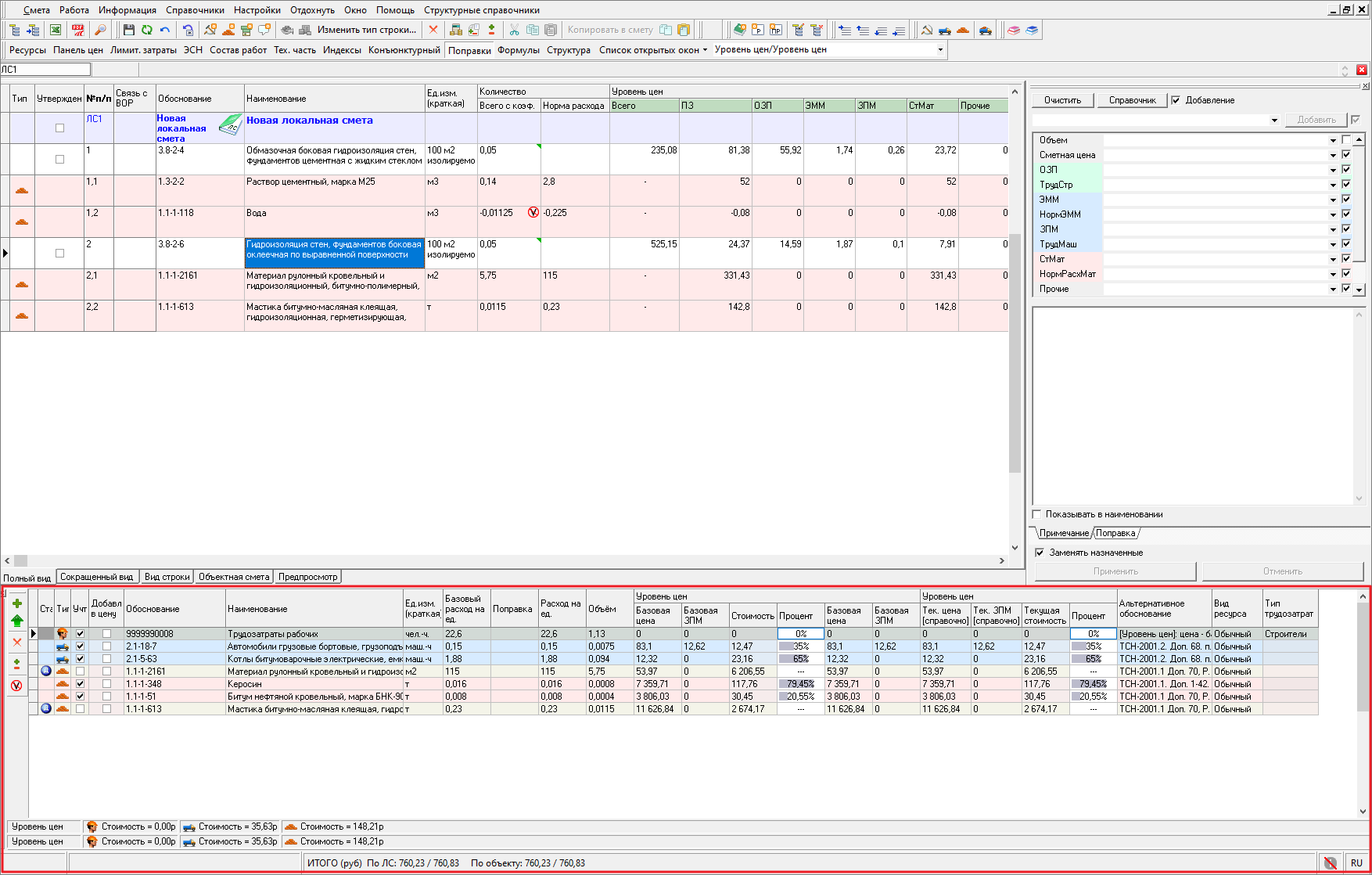

Для просмотра ресурсов, включенных в расценку нажмите на панели инструментов "Ресурсы" - "Сметные", либо правой кнопкой мыши - "Вид" - "Сметные ресурсы"
открытие панели сметных ресурсов
Ресурсы разделены на три типа: трудовые, машины и механизмы, ценники на материалы
панель сметные ресурсы

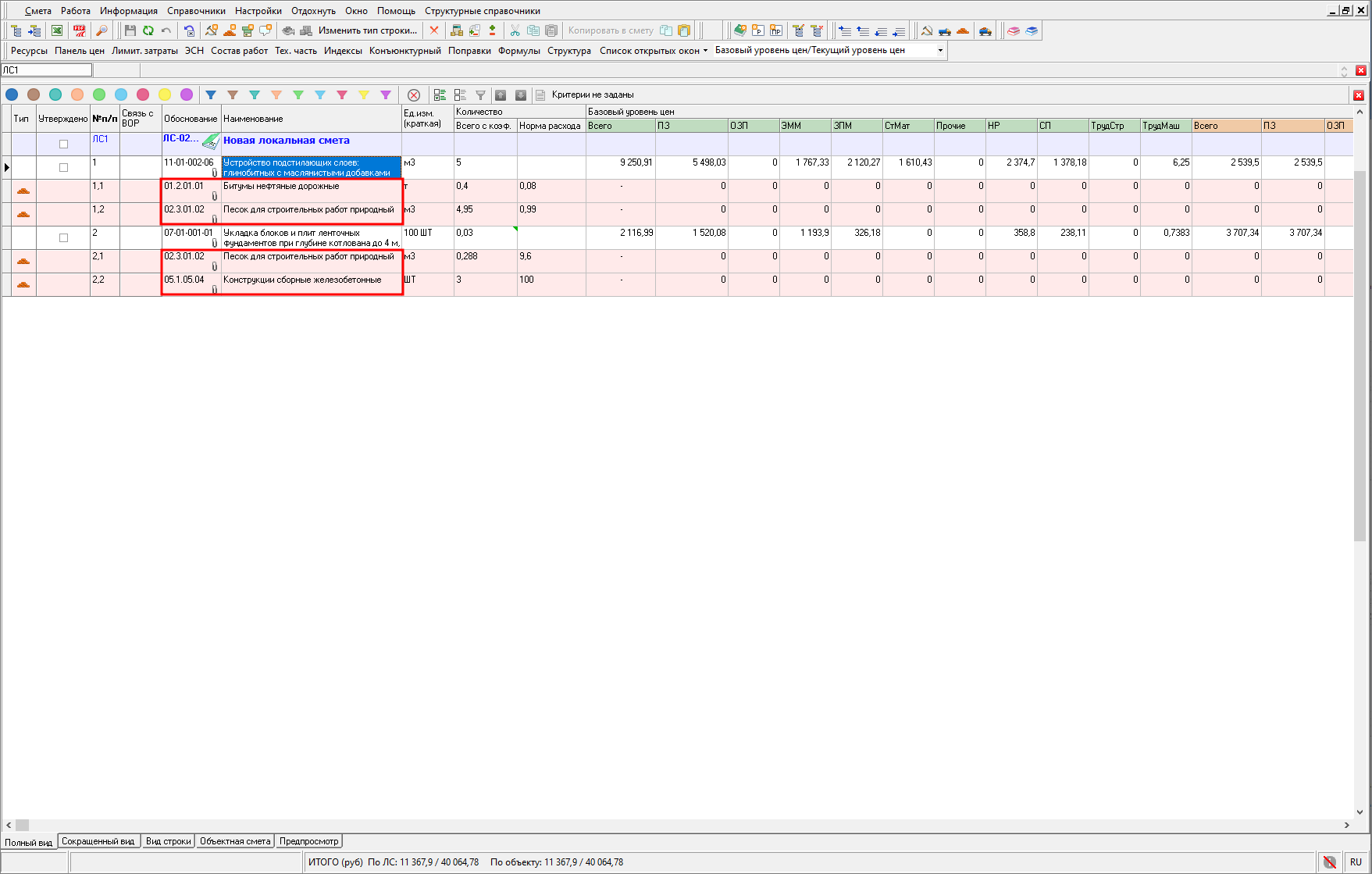

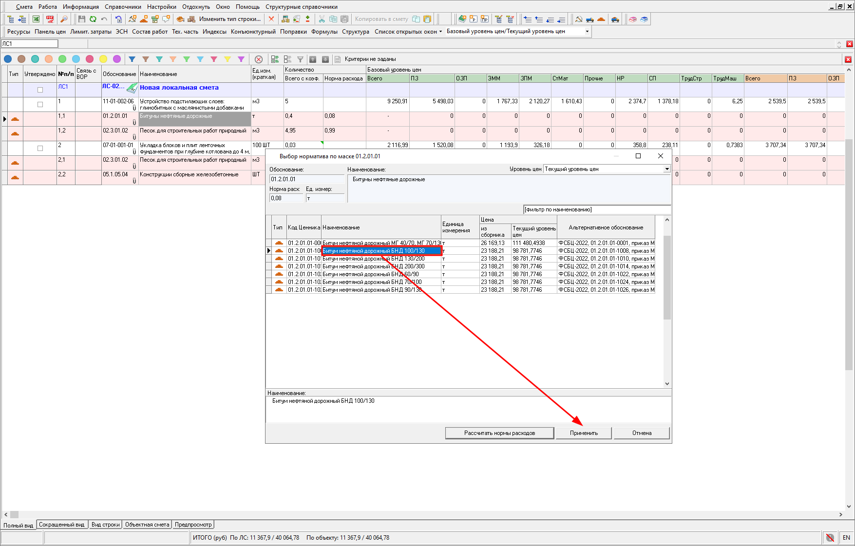

Неучтенные материалы
Материалы, не включенные в прямые затраты, отражаются в смете отдельными подчиненными строками
групповой код ресурсов
Нажмите на такой материал правой кнопкой мыши, выберите "Поиск по обоснованию" или сочетание клавиш <Ctrl+Enter>. В открывшемся окне выберите материал (один или несколько) и нажмите "Применить"
выбор норматива по маске

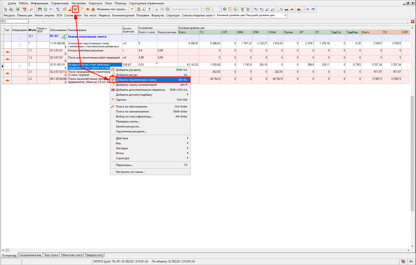

Добавление ресурса

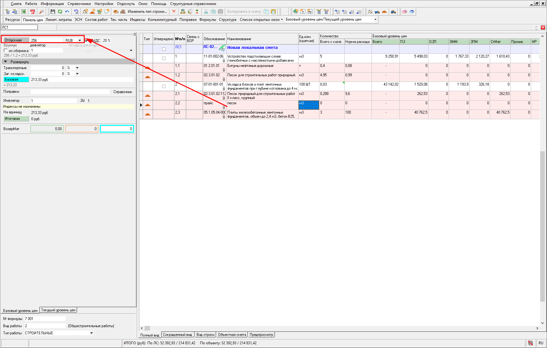

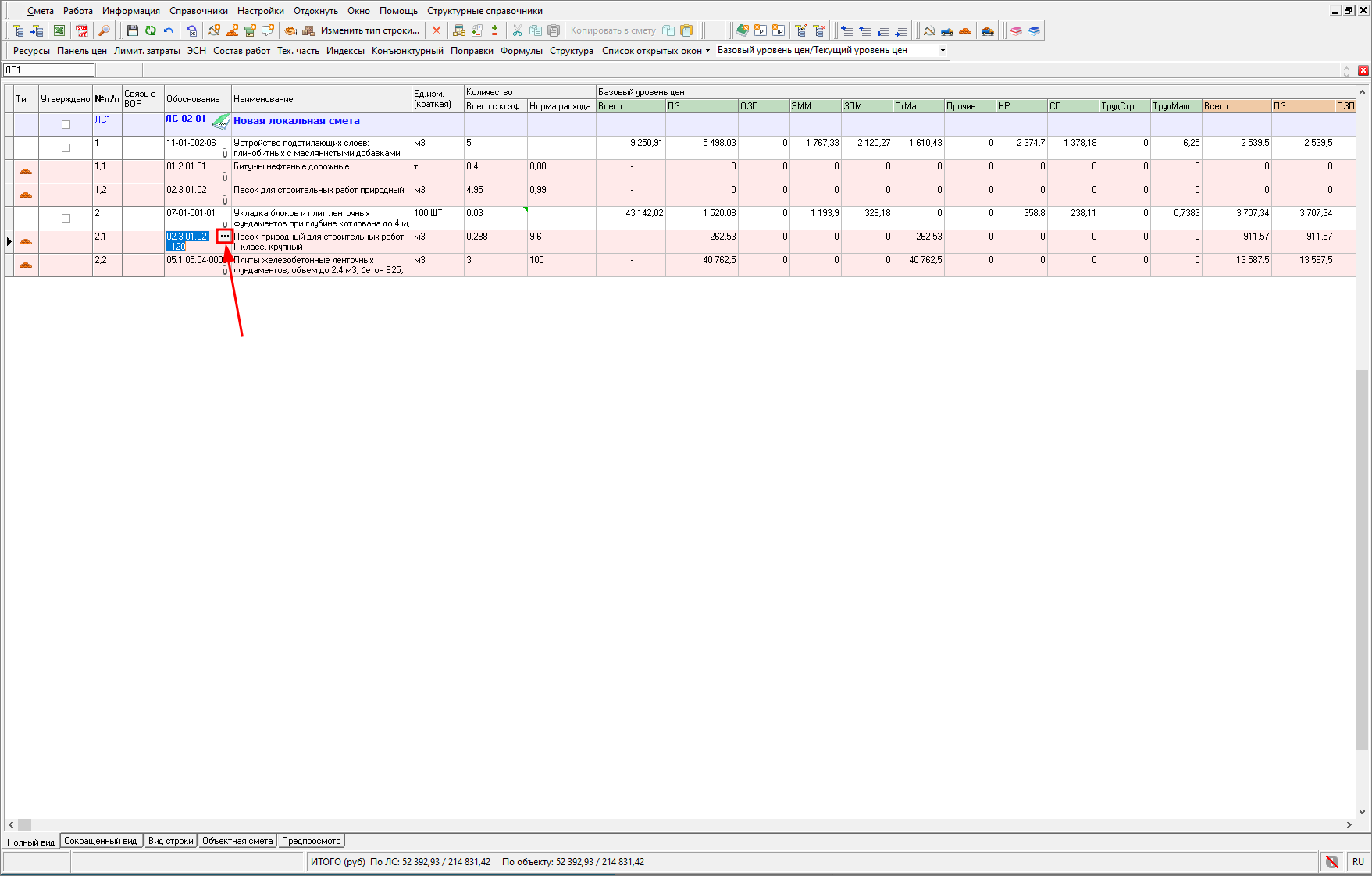

Для добавления ресурса на строке в смете нажмите правой кнопкой мыши и выберите "Добавить подчиненную строку", либо соответствующую кнопку на панели инструментов
добавление подчиненной строки
Внесите обоснование, наименование и единицу измерения. Для того, чтобы внести цену нажмите на панели инструментов "Панель цен", либо правой кнопкой мыши, пункт "Вид" - "Панель цен"
открыть панель цен
В панели цен внесите цену ресурса в строку "Отпускная цена"
внесение отпускной цены

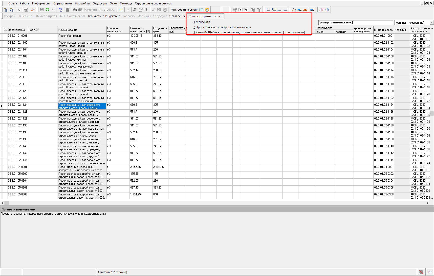

Для перехода в окно сметы нажмите на панели инструментов "Список открытых окон" и выберите смету
переход в смету

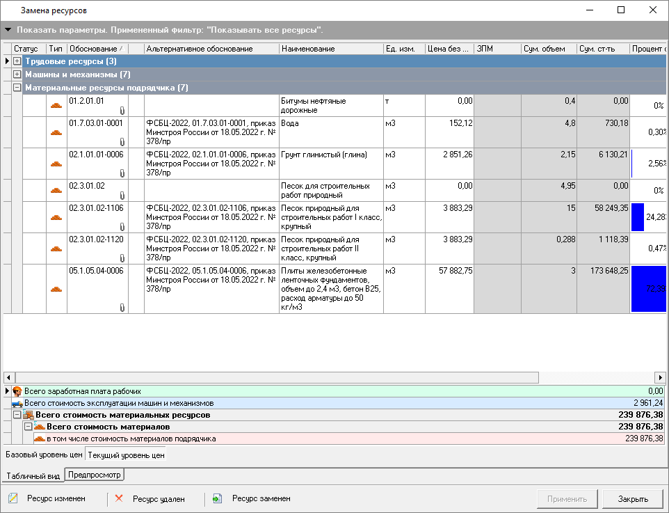

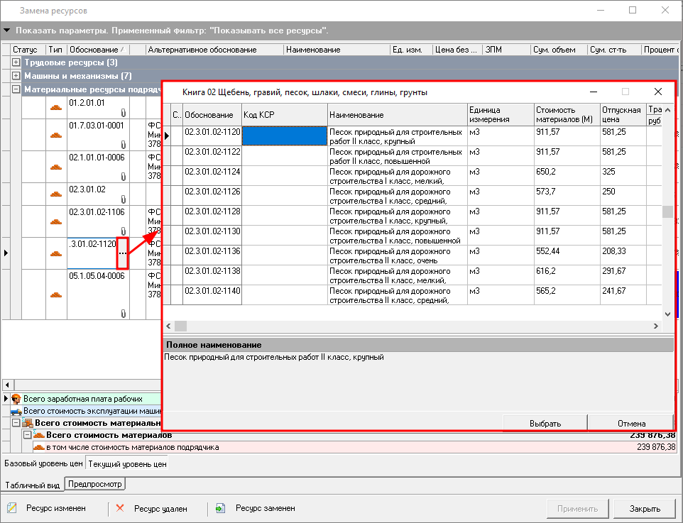

Замена ресурса по всей смете

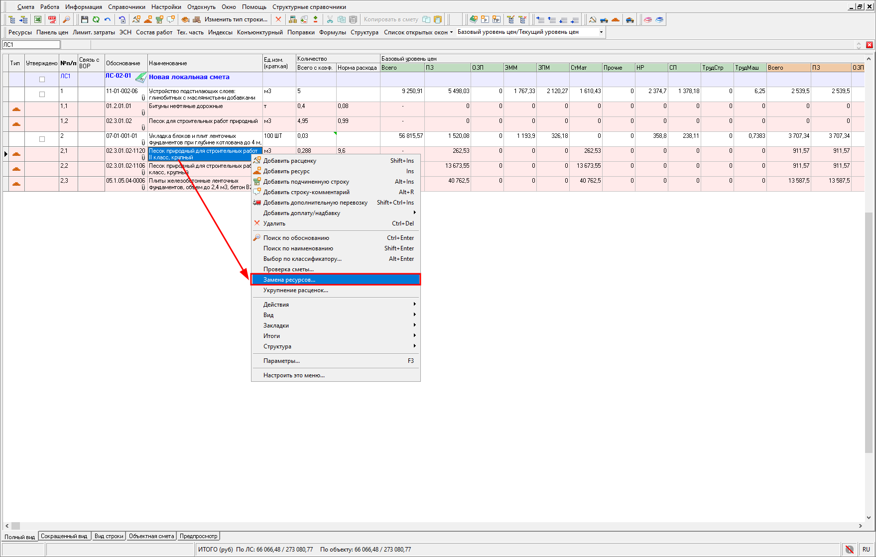

В открытой смете нажмите правой кнопкой мыши, выберите пункт "Замена ресурсов"
замена ресурсов
В окне "Замена ресурсов" отображаются все ресурсы по смете: Трудовые, Машины и механизмы и Материальные ресурсы, Оборудование
окно замена ресурсов
Выберите ресурс, который необходимо заменить, нажмите в колонке "Обоснование" и нажмите на многоточие. Выберите сборник ресурсов. Укажите нужный ресурс и нажмите "Выбрать"
Ресурс будет заменен по всей смете.

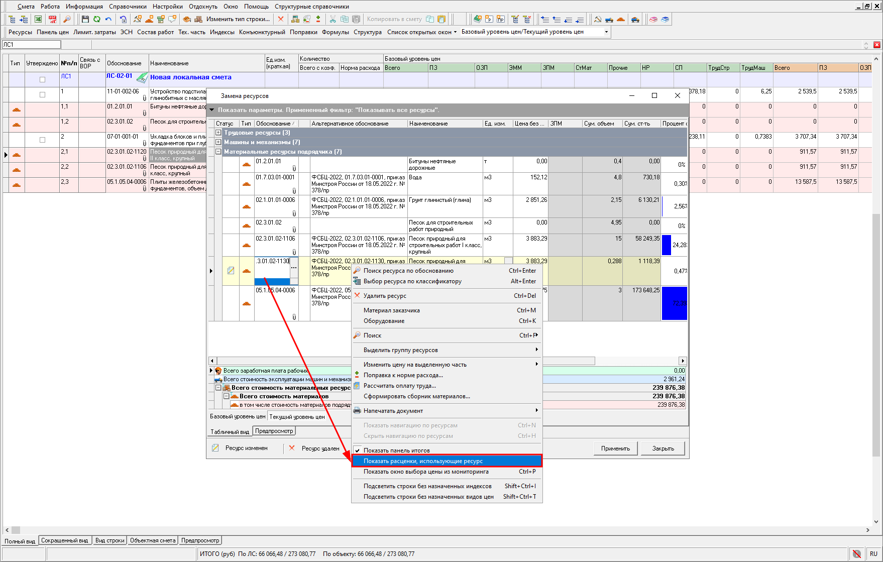

Для просмотра списка расценок, которые содержат ресурс нажмите на нем правой кнопкой мыши и выберите "Показать расценки, использующие ресурс"

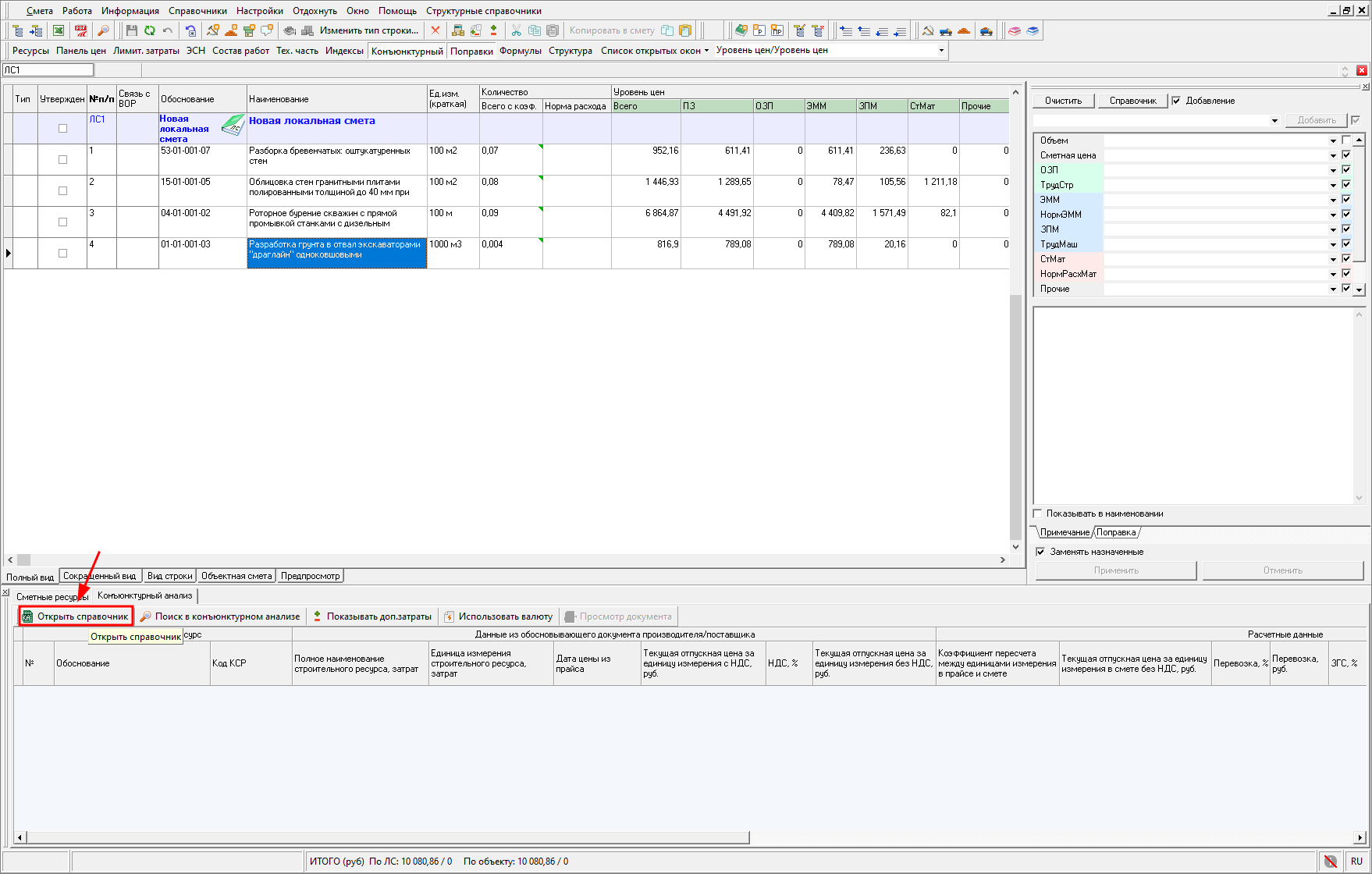

Конъюнктурный анализ (КА)

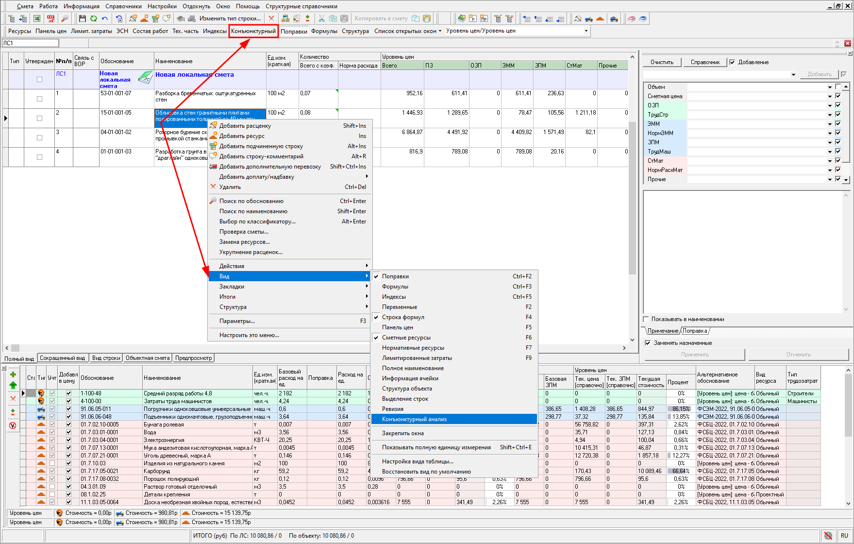

В отрытой смете нажмите на панели инструментов "Конъюнктурный", либо нажмите правой кнопкой мыши и выберите "Вид" - "Конъюнктурный анализ"
конъюнктурный анализ
Информационная панель "Конъюнктурный анализ" отображает данные конъюнктурного анализа по текущей сметной строке и имеет различный вид, в зависимости от выбранной нормативной базы в параметрах сметы. Для добавления данных в конъюнктурный анализ нажмите "Открыть справочник"
панель КА

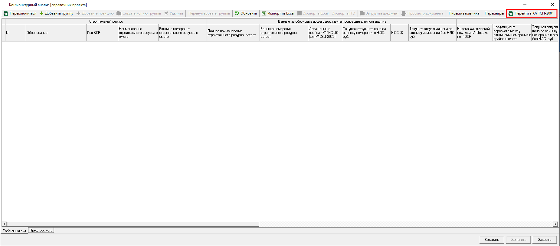

Для добавления группы строк в раздел "Конъюнктурный анализ" нажмите на панели инструментов "Добавить группу" и выберите добавить группу материалов или оборудования, либо нажмите правой кнопкой мыши и выберите пункт "Добавить материалы" или "Добавить оборудование"
добавить группу в КА

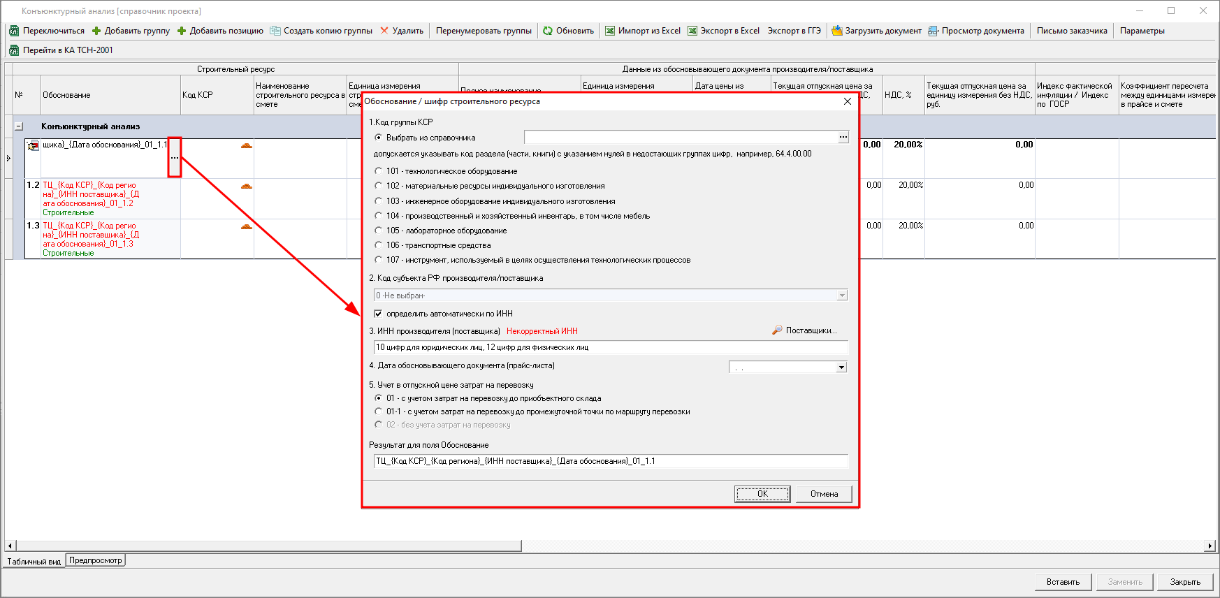

В колонке "Обоснование" нажмите левой кнопкой мыши и нажмите на многоточие. Будет открыто окно "Обоснование/шифр строительного ресурса". Заполните данные и нажмите "ОК"
обоснование/шифр ресурса
Внесите наименование и единицу измерения в смете, полное наименование и единицу измерения из обосновывающего документа, цену и данные поставщика/ производителя.
По умолчанию строки с типом Материал имеют тип работ Строительные. При необходимости можно изменить на Монтажные. Для этого нажмите на строке правой кнопкой мыши, выберите "Выбрать тип работ" - "Монтажные".

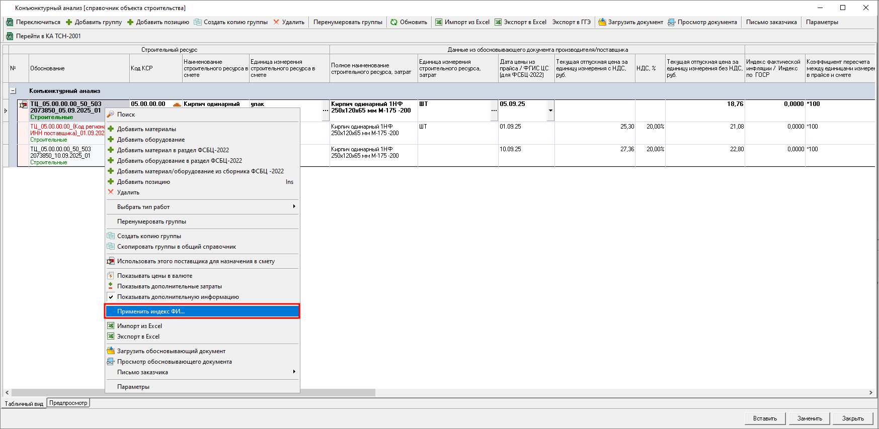

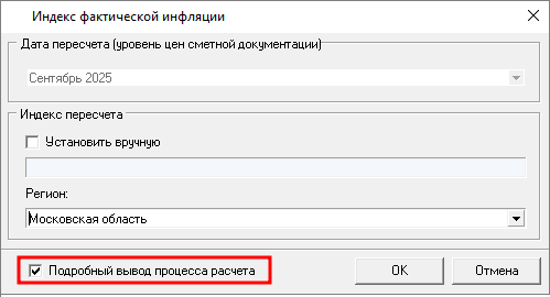

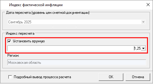

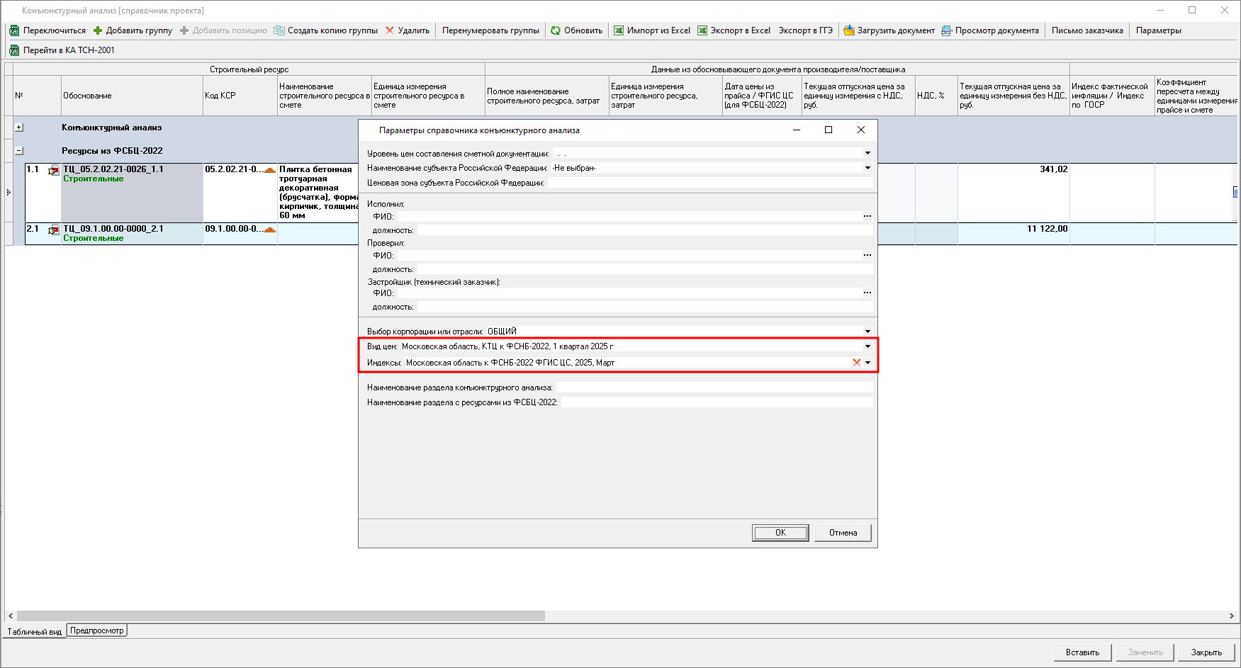

Для автоматического расчета и применения индекса фактической инфляции к строкам, добавленным на основании коммерческих предложений выберите строку (несколько строк), нажмите правой кнопкой мыши, выберите "Применить индекс ФИ..."
индекс ФИ
В окне "Индекс фактической инфляции" отображается дата пересчета, выбранная в параметрах КА. Выберите регион. Для отображения информационного окна с расчетом индекса, установите флажок "Подробный вывод процесса расчета" и нажмите "ОК". Будет произведен расчет и применен индекс
индекс ФИ
Фактический индекс инфляции рассчитывается отдельно для каждой строки, учитывая дату цены в прайс-листе и дату уровня цен (устанавливается в параметрах справочника КА) при условии загруженного справочника индексов инфляции.
В случае отсутствия индексов в справочнике индексов инфляции необходимо их предварительно загрузить. Подробнее можно прочитать в руководстве пользователя - Справочник индексов инфляции.
Для применения вручную индекса фактической инфляции к строке, добавленной на основании коммерческого предложения, в колонку "Индекс фактической инфляции / Индекс по ГОСР" внесите индекс и нажмите <Enter>.
Чтобы применить индекс фактической инфляции к нескольким строкам сразу, выделите нужные строки, нажмите правой кнопкой мыши и выберите пункт "Применить индекс ФИ..."
индекс ФИ

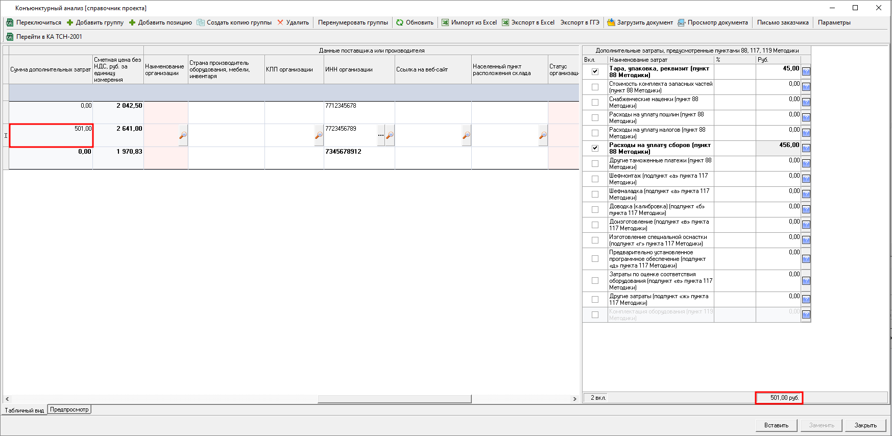

Для внесения дополнительных затрат нажмите правой кнопкой мыши и выберите пункт "Показать дополнительные затраты". Внесите необходимые затраты в числовом или % значении
Дополнительные затраты будут суммированы и внесены в колонку "Сумма дополнительных затрат"
сумма дополнительных затрат

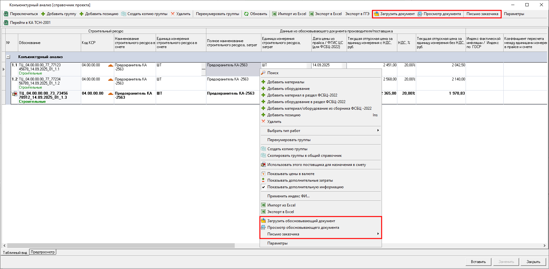

Для загрузки и просмотра обосновывающих документов или письма заказчика нажмите соответствующие кнопки на панели инструментов, либо нажмите правой кнопкой мыши и выберите "Загрузить обосновывающий документ", "Просмотр обосновывающего документа" или "Письмо заказчика"
загрузка и просмотр обосновывающих документов
При загрузке выберите документ и нажмите "Открыть".

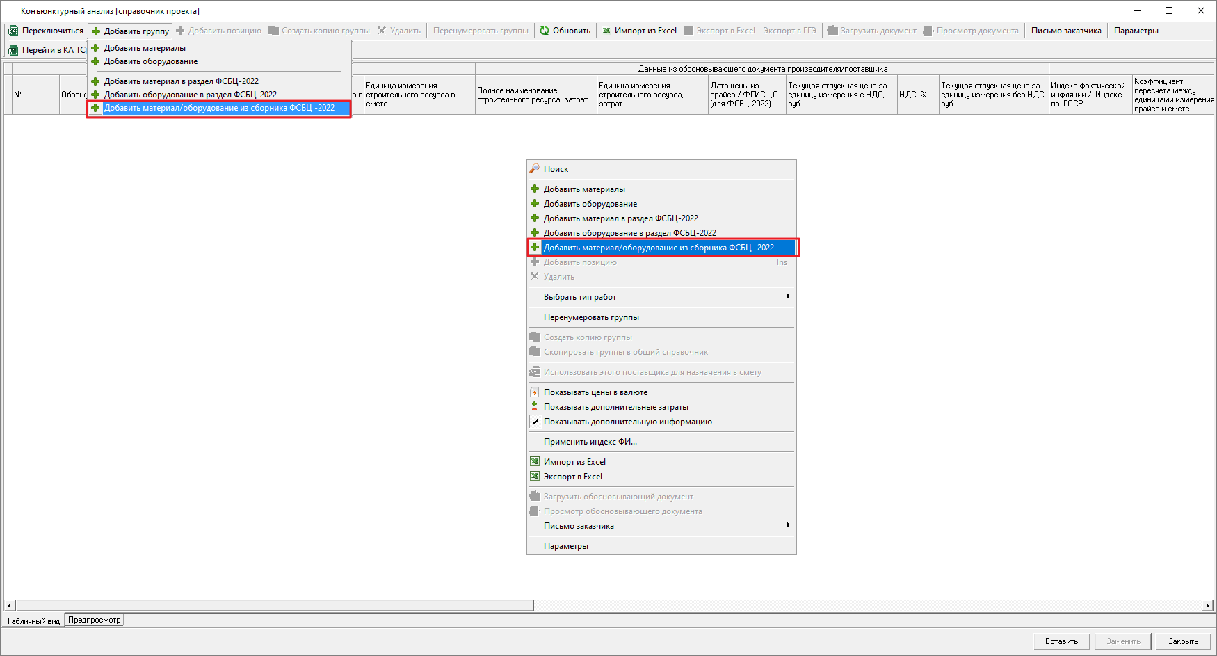

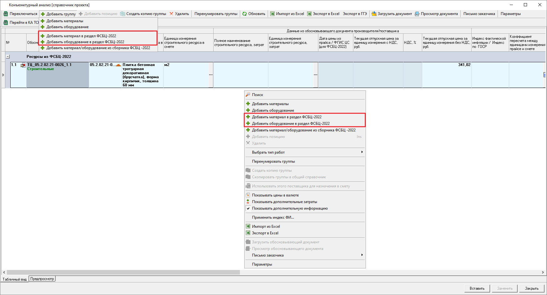

Для добавления строки материала или оборудования из сборника ФСБЦ-2022 (при условии его покупки и загрузки в программу) в Раздел "Ресурсы из ФСБЦ-2022" нажмите в панели инструментов "Добавить группу" - "Добавить материал/оборудование из сборника ФСБЦ-2022", либо нажмите правой кнопкой мыши и выберите аналогичный пункт
добавление в раздел ФСБЦ-2022
Будет открыт сборник ФСБЦ-2022, выберите необходимую книгу и нажмите "Выбрать". В ней выберите нужный ресурс, можно воспользоваться поиском (правой кнопкой мыши - "Поиск в сборнике") и нажмите "Выбрать".
Для добавления вручную ресурса в Раздел "Ресурсы из ФСБЦ -2022" нажмите в панели инструментов "Добавить группу" - "Добавить материал в раздел ФСБЦ-2022" или "Добавить оборудование в раздел ФСБЦ-2022", либо нажмите правой кнопкой мыши и выберите аналогичные пункты
добавить материал/оборудование  ФСБЦ
В новой строке в колонке "Обоснование" нажмите на многоточие. Выберите ресурс из справочника КСР и нажмите "Выбрать". Внесите стоимость в колонку «Текущая отпускная цена за единицу измерения без НДС, руб».

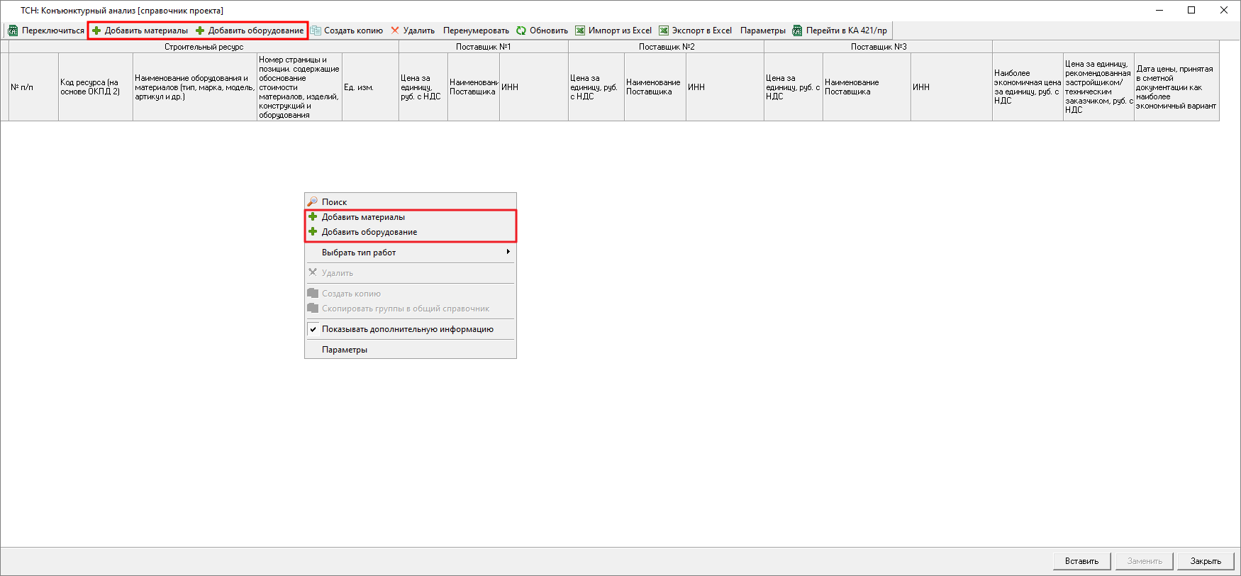

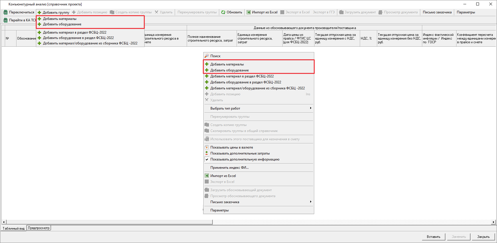

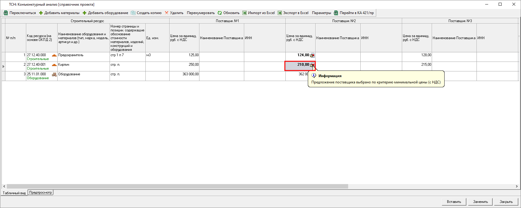

Для добавления строк нажмите на панели инструментов "Добавить материалы" или "Добавить оборудование". В контекстном меню доступны аналогичные пункты
вид КА по тсн
Внесите в новую строку код ресурса (на основе ОКПД 2), наименование, номер страниц и позиции, выберите единицу измерения из справочника и внесите данные по поставщикам.
По результатам конъюнктурного анализа на основании данных в колонках "Поставщик №1", "Поставщик №2", "Поставщик №3" автоматически будет заполнена колонка "Наиболее экономичная цена за единицу, руб. с НДС".
Наименьшая цена по поставщикам будет выделена жирным шрифтом и иметь индикацию, эта стоимость будет включена в смету при добавлении строки
КА по тсн, индикация
Значение из колонки "Наиболее экономичная цена за единицу, руб. с НДС" автоматически дублируется в колонку "Цена за единицу, рекомендованная застройщиком/техническим заказчиком, руб. с НДС".
Если необходимо включить в смету другую стоимость, внесите ее в колонку "Цена за единицу, рекомендованная застройщиком/техническим заказчиком, руб. с НДС". Эта стоимость автоматически попадет в смету.
Для изменения типа строки или типа работ на строке нажмите правой кнопкой мыши и выберите "Выбрать тип работ" -"Строительные", "Монтажные" или "Оборудование".
Для добавления строки в смету из справочника конъюнктурного анализа, выделите строку (или несколько строк) и нажмите "Вставить"

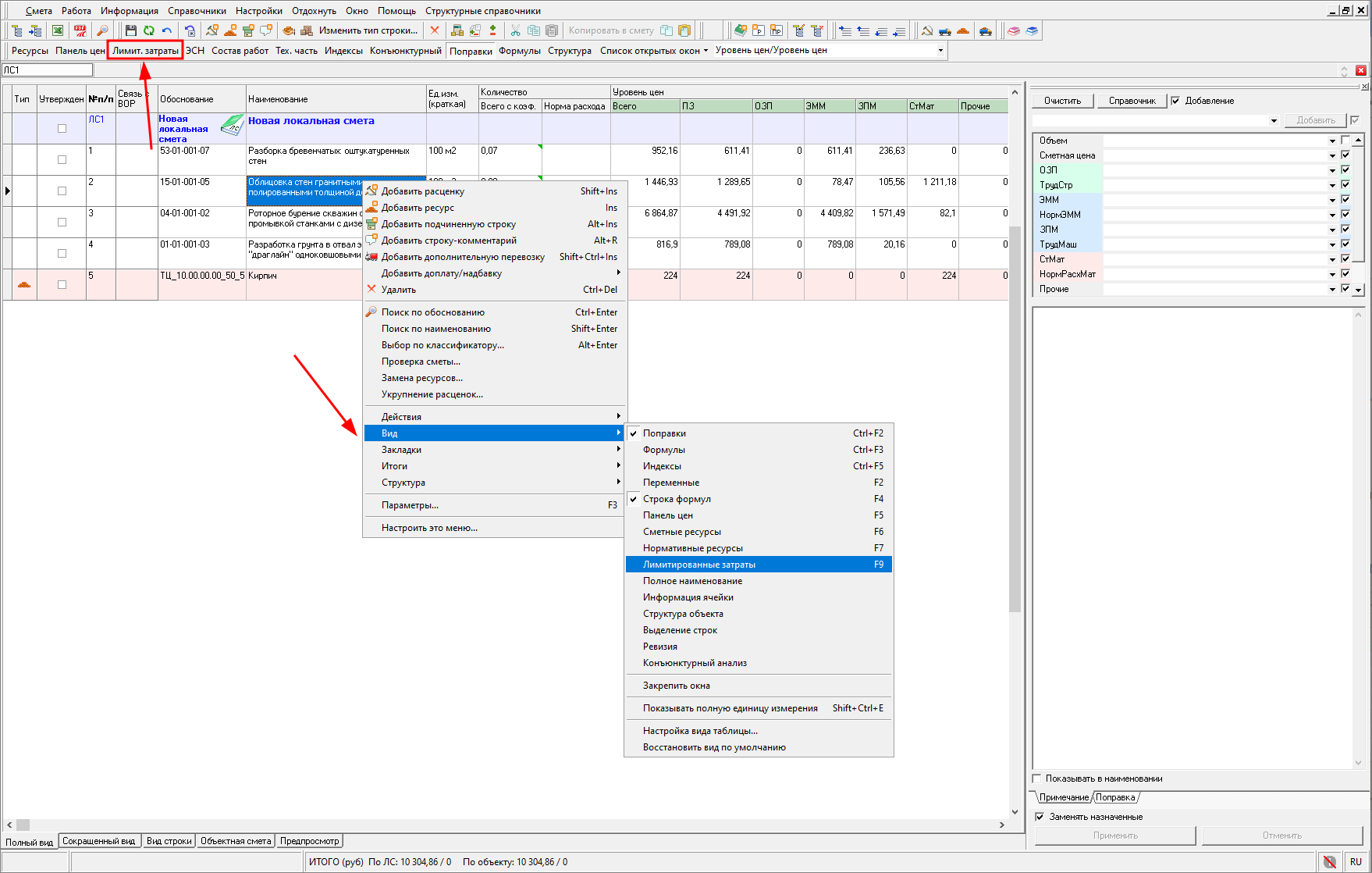

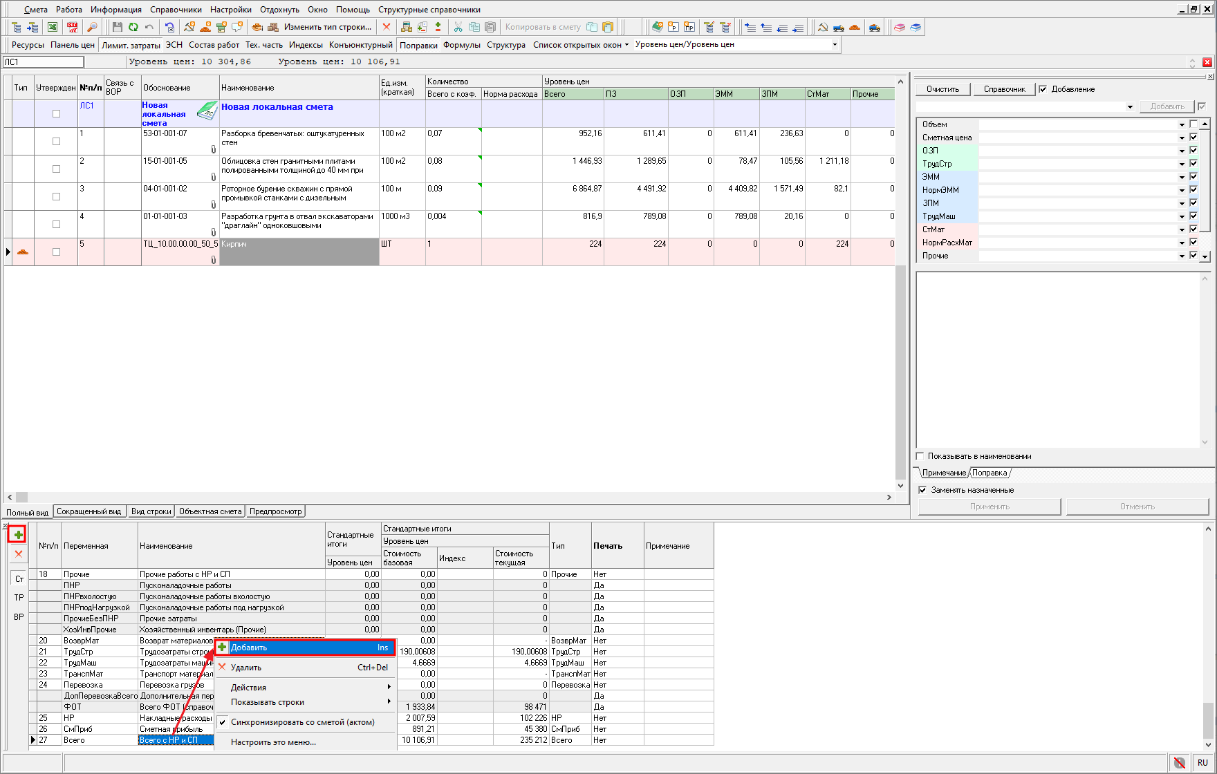

Лимитированные затраты
В открытой смете на панели инструментов нажмите "Лимит. затраты", либо правой кнопки мыши, выберите пункт "Вид" - "Лимитированные затраты"
лимитированные затраты

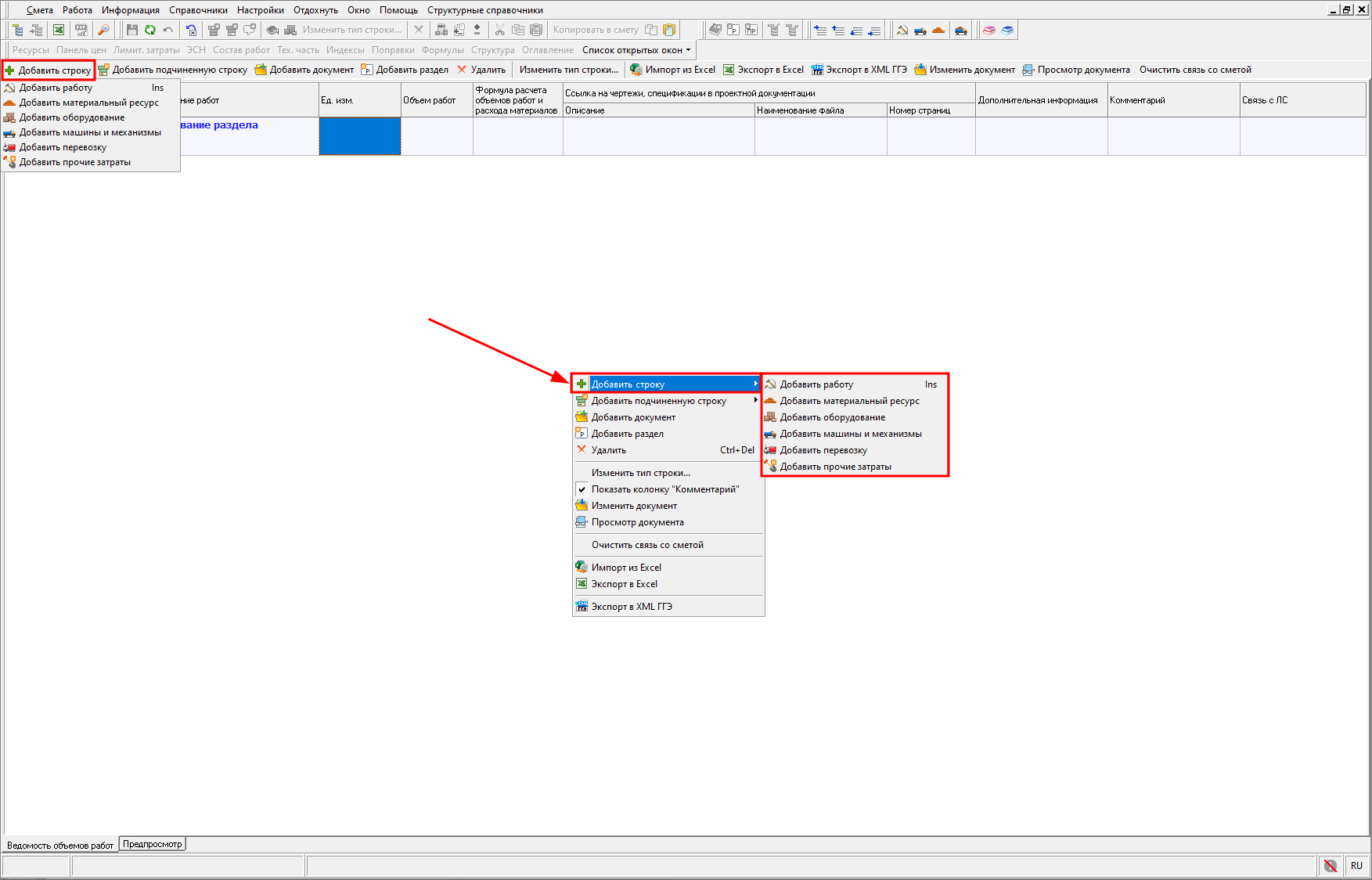

Для добавления строки нажмите на правой кнопкой мыши - "Добавить", либо на собственной панели инструментов "Добавить"
лимит. затраты - добавить
В новой строке внесите:
  • Переменную - краткое обозначение строки, должно быть уникальным, например, "Итог1".
  • Наименование - Наименование строки, например, "НДС 20%".
  • Уровень цен - необходимо внести формулу расчета итога, для этого нажмите на клавиатуре знак <=>, станет активна строка формул. Далее внесите формулу, можно использовать числовые значения вводом с клавиатуры, математические знаки и ссылки на другие ячейки (два раза нажав на нужной ячейке левой кнопкой мыши). Нажмите <Enter>
лимит. затраты - формулы

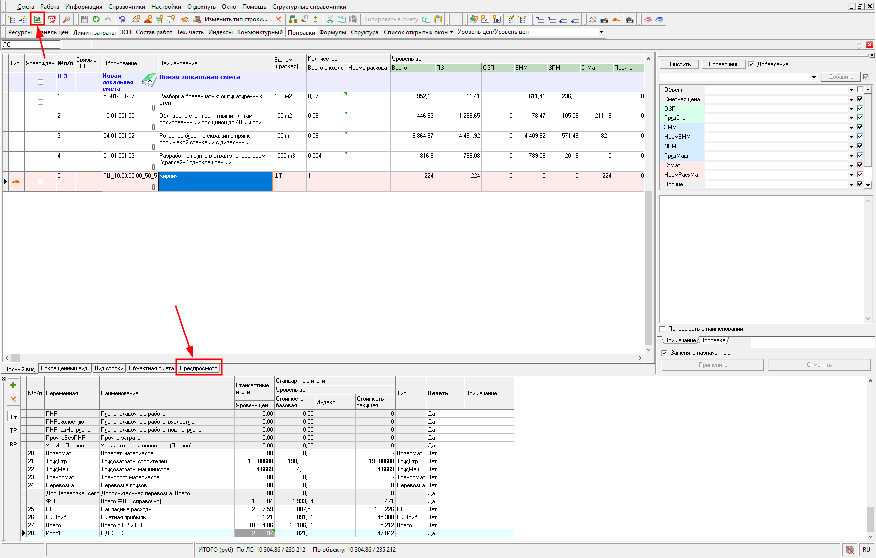

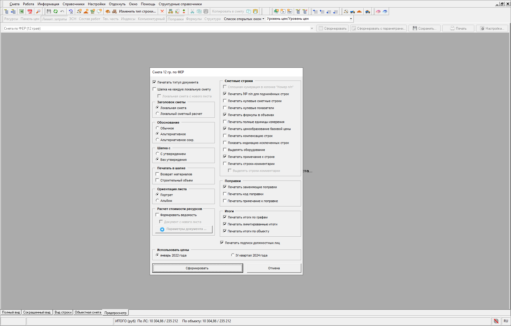

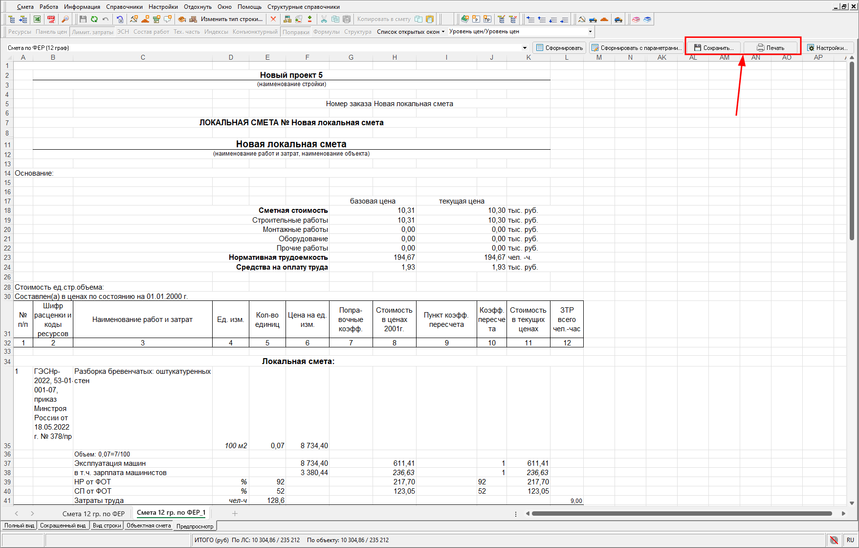

Печать сметы
Для того чтобы распечатать смету, перейдите на вкладку "Предпросмотр" или нажмите на панели инструментов "Экспорт в Excel"
предпросмотр
В окне «Список доступных документов» выберите нужный документ и нажмите «Сформировать»
доступные документы
В появившемся окне параметров установите нужные флажки и нажмите «Сформировать»
параметры документа
Сформированный документ отобразится в окне программы. Для сохранения документа на своем компьютере или вывода на печать нажмите "Сохранить" или "Печать"
сохранение и печать документа

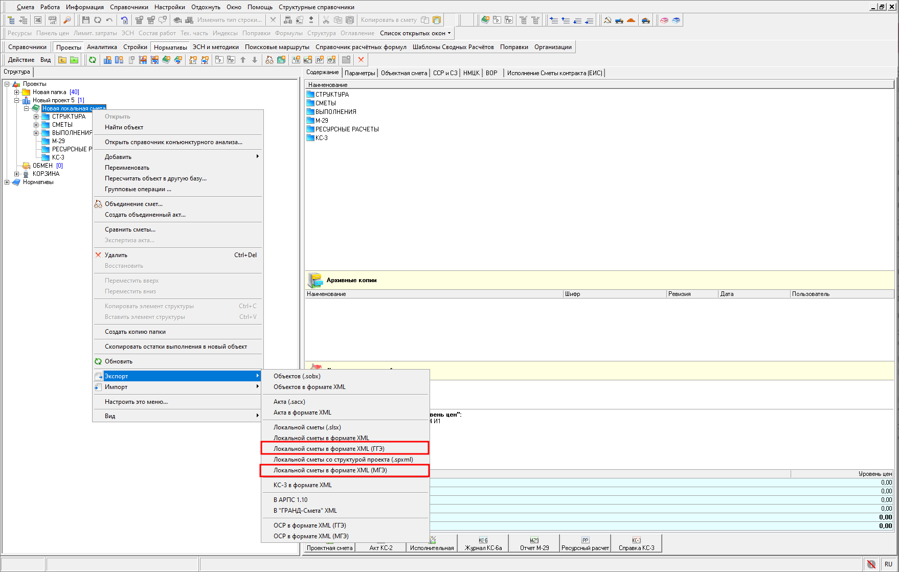

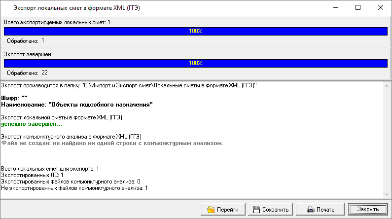

Экспорт сметы в XML МГЭ/ГГЭ
Для экспорта локальной сметы в формат XML (МГЭ/ГГЭ) нажмите в структуре проекта на смету правой кнопкой мыши и выберите "Экспорт" - "Локальной сметы в формате XML (МГЭ)" или "Локальной сметы в формате XML (ГГЭ)"
экспорт локальной сметы в МГЭ/ГГЭ
Укажите место для сохранения файлов.
процесс экспорта
Если ЛСР составлен некорректно (не соответствует формату представления локальных сметных расчетов), процесс экспорта будет прерван, в окне "Экспорт локальных смет...." будет описана причина.
Подробнее смотрите в разделе Экспорт сметной документации для прохождения экспертизы в ГГЭ или Экспорт сметной документации для прохождения экспертизы в МГЭ.

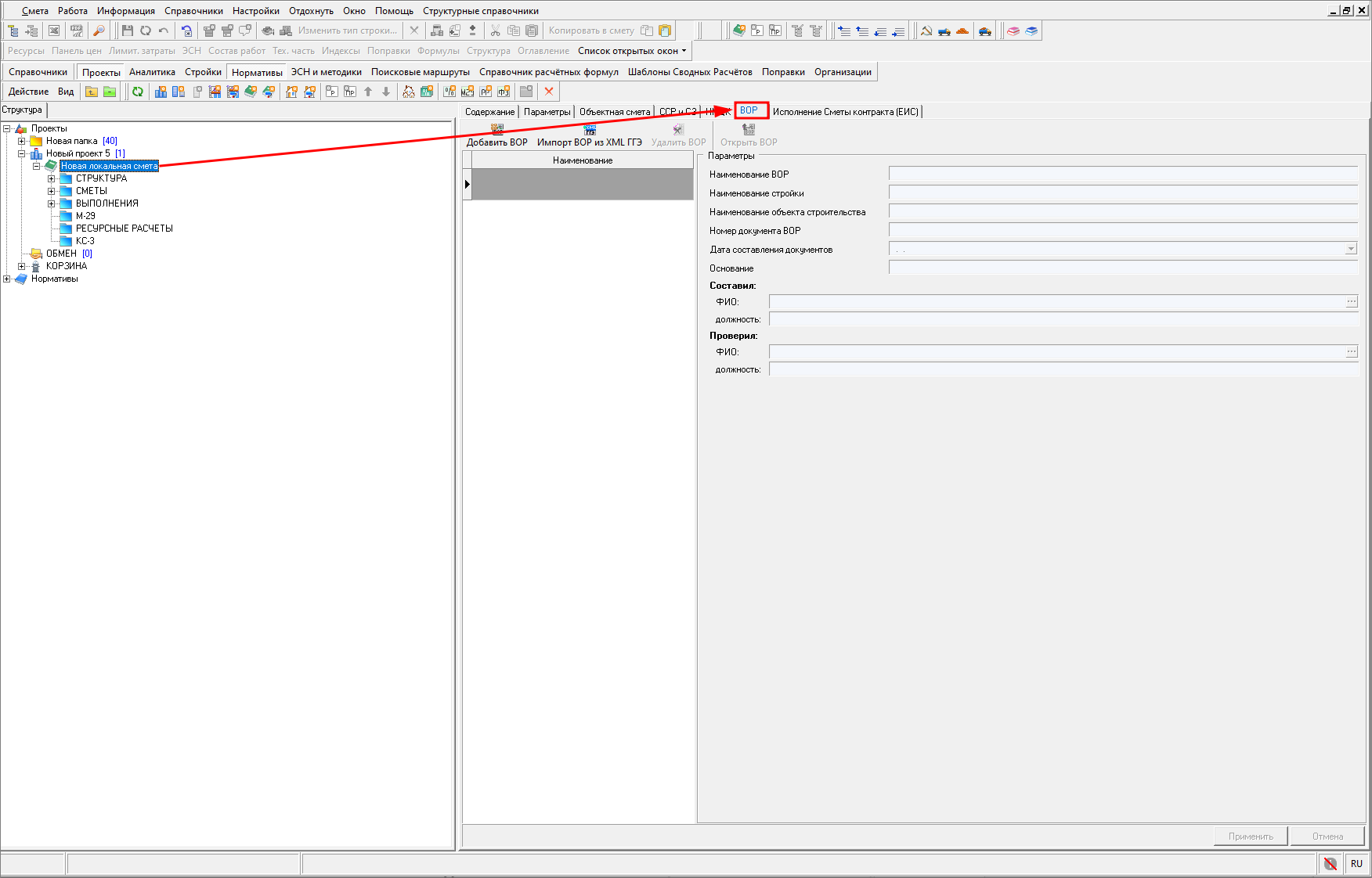

Создание ведомости объемов работ (ВОР)
Выделите смету и перейдите на вкладку "ВОР"
вкладка ВОР
Нажмите "Добавить ВОР"
добавить ВОР

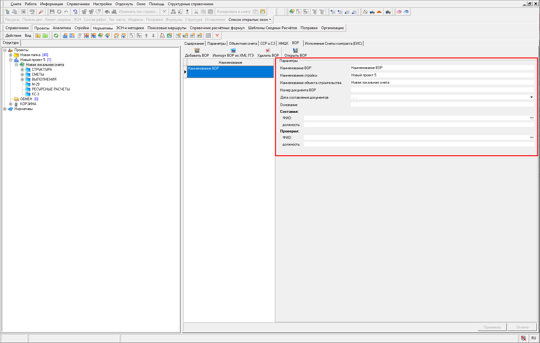

Заполните параметры ведомости объемов работ
добавить ВОР

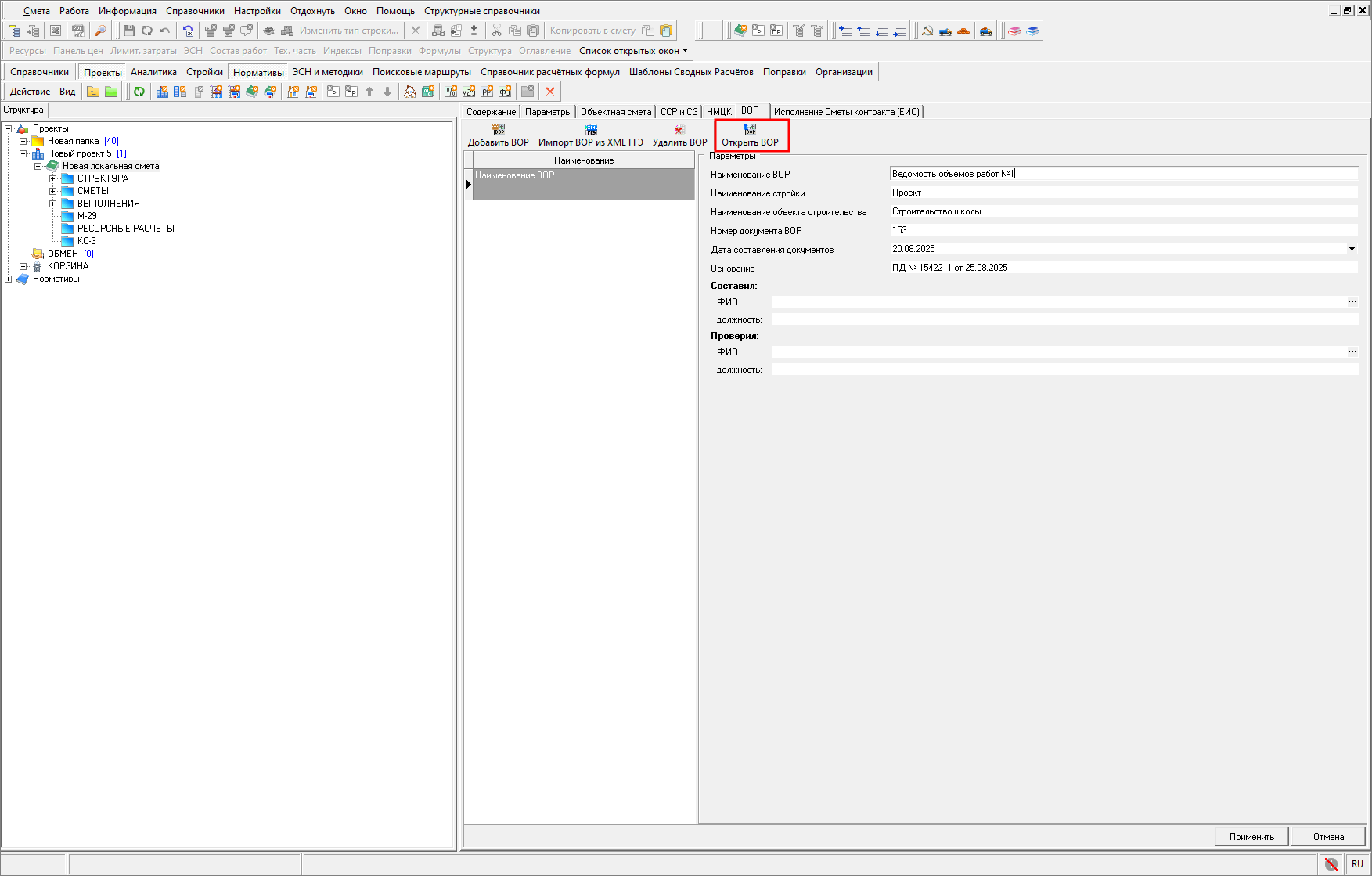

Нажмите "Открыть ВОР"
открыть ВОР

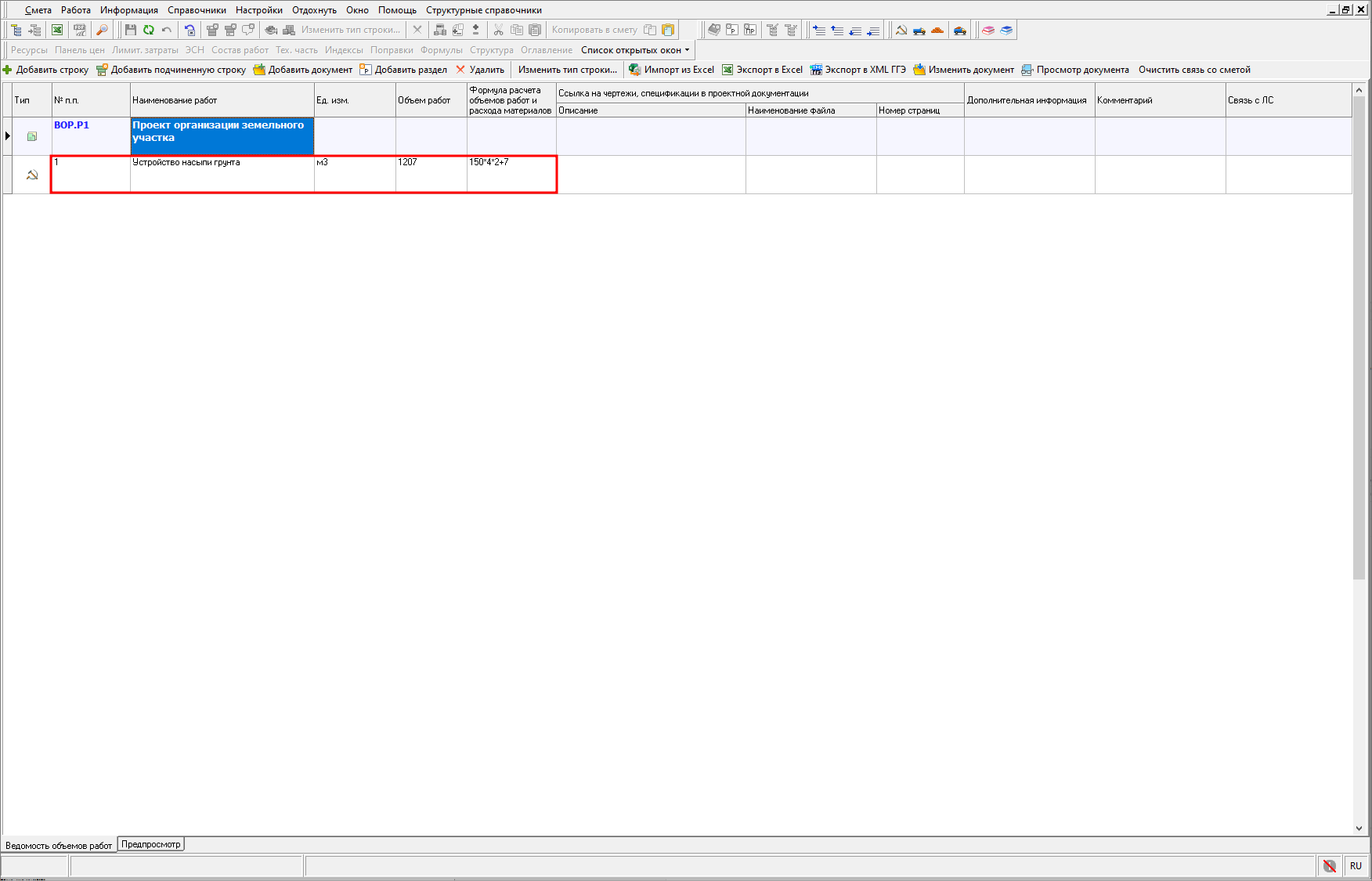

Для добавления строки в ведомость объемов работ нажмите "Добавить строку" или "Добавить подчиненную строку" и выберите необходимый тип строки, либо в контекстном меню выберите аналогичные пункты
добавить строку
В строку необходимо внести наименование, единицу измерения, объем и формулу расчета объема работ и расхода материалов (формула может быть представлена в числовом и в буквенном выражении)
данные по строке

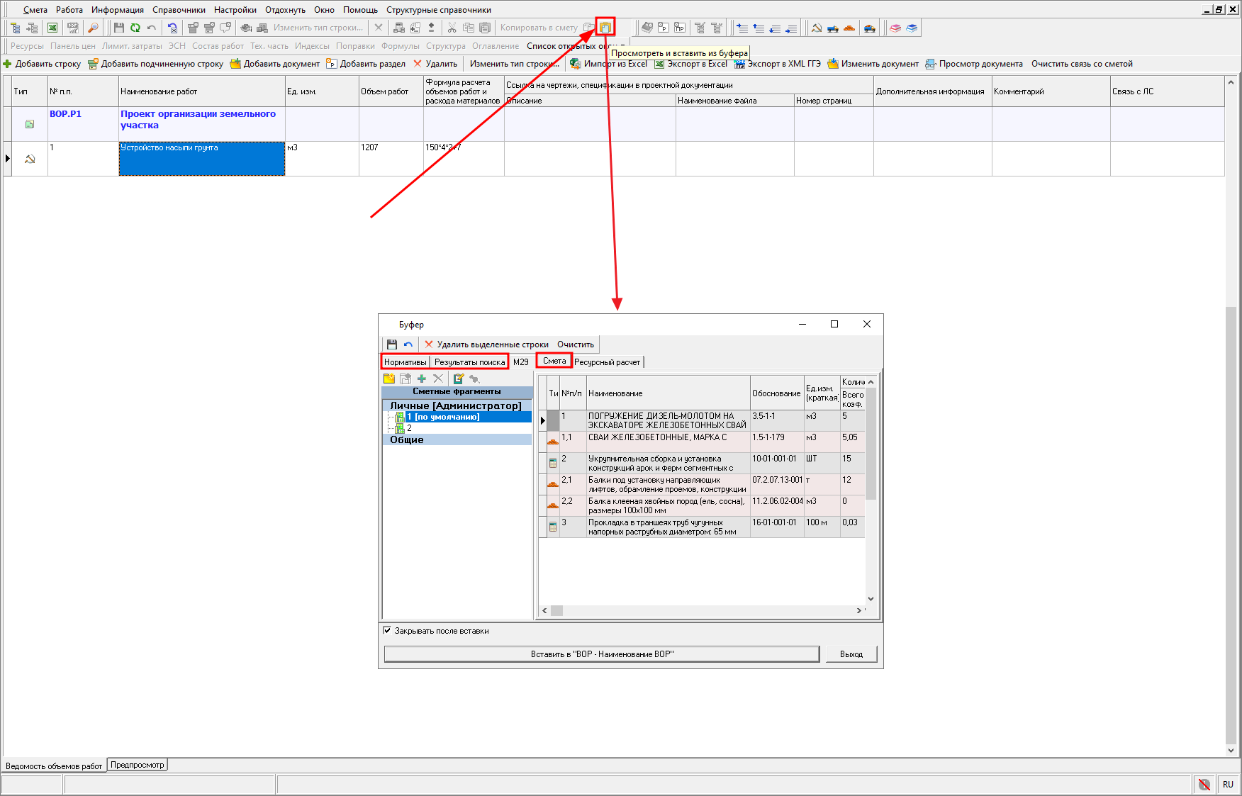

Добавить строки можно вставкой из буфера обмена со вкладок "Нормативы", "Результаты поиска" и "Смета". Для этого нажмите на панели инструментов "Просмотреть и вставить из буфера обмена". В окне "Буфер" откройте нужную вкладку, выберите строку/строки и нажмите "Вставить в ВОР"
данные из буфера обмена
Вставить строки в ВОР можно перетаскиванием из сборника нормативов. Для этого откройте сборник нормативов, выберите норматив, нажмите левой кнопкой мыши и не отпуская, перетаскивайте в ведомость объемов работ
Напоминание. Для одновременного отображения на экране двух открытых окон нажмите в главном меню "Окно" - "Упорядочить горизонтально/вертикально".

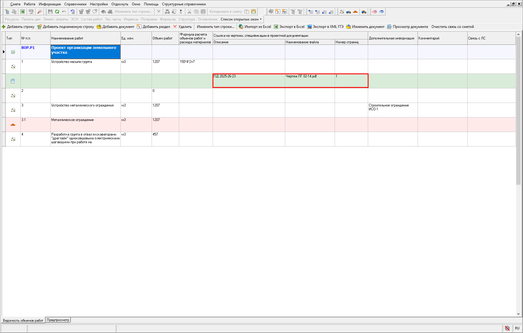

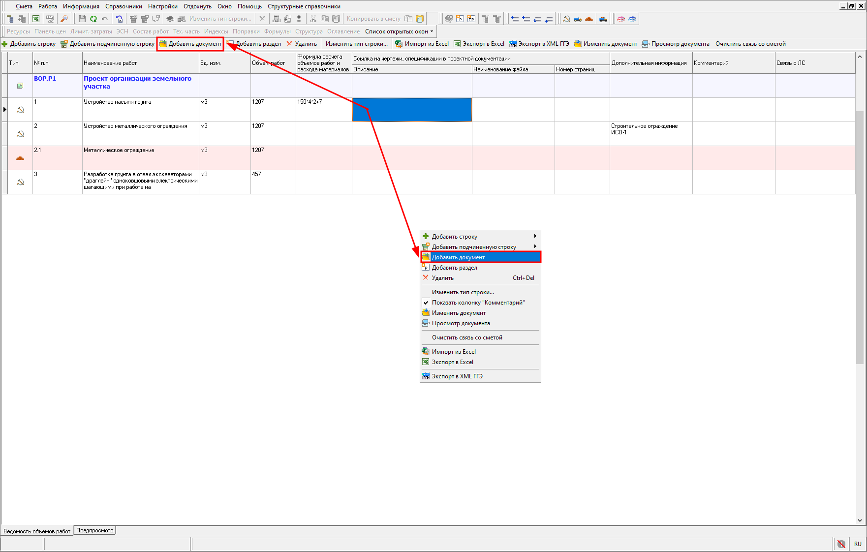

Для добавления к строке обосновывающего документа выберите строку (группу строк), нажмите "Добавить документ" и выберите документ в формате pdf, png, bmp, jpg, jpeg
добавление документа
В колонке "Описание" внесите описание обосновывающего документа. Колонка "Наименование файла" заполняется автоматически по названию загруженного документа. Редактирование наименования не предусмотрено.
В колонке "Номер страниц" укажите нумерацию листов, где содержатся сведения, внесенные в ведомость объемов работ
описание, наименование и номера страниц

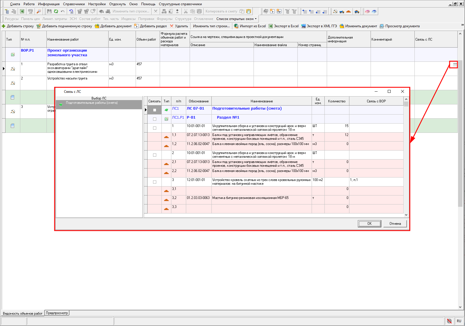

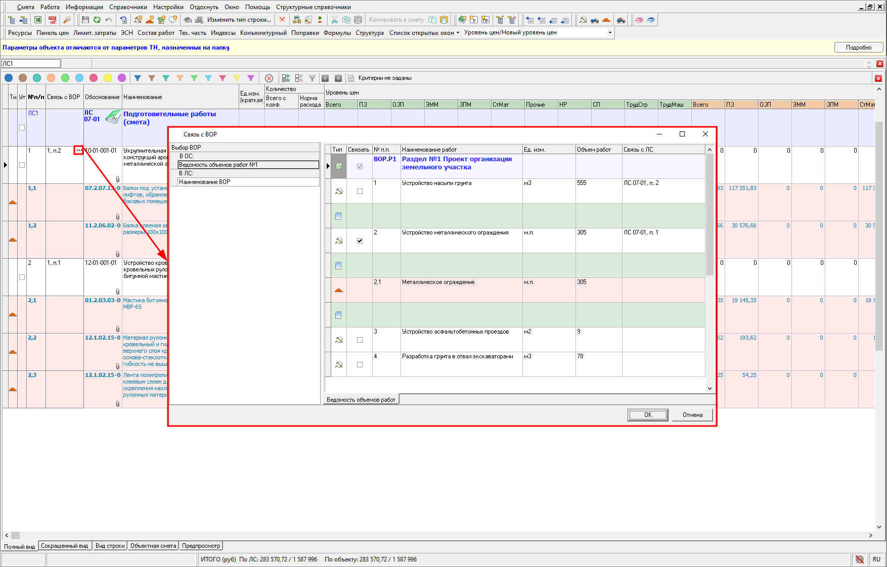

Для установки связи строк сметы и ведомости объемов работ нажмите в колонке "Связь с ЛС" на многоточие
связь со сметой
В открывшемся окне "Связь с ЛС" в секции "Выбор ЛС" выберите смету. В правой части на нужных строках в колонке "Связать" установите флажок и нажмите "ОК"
связать

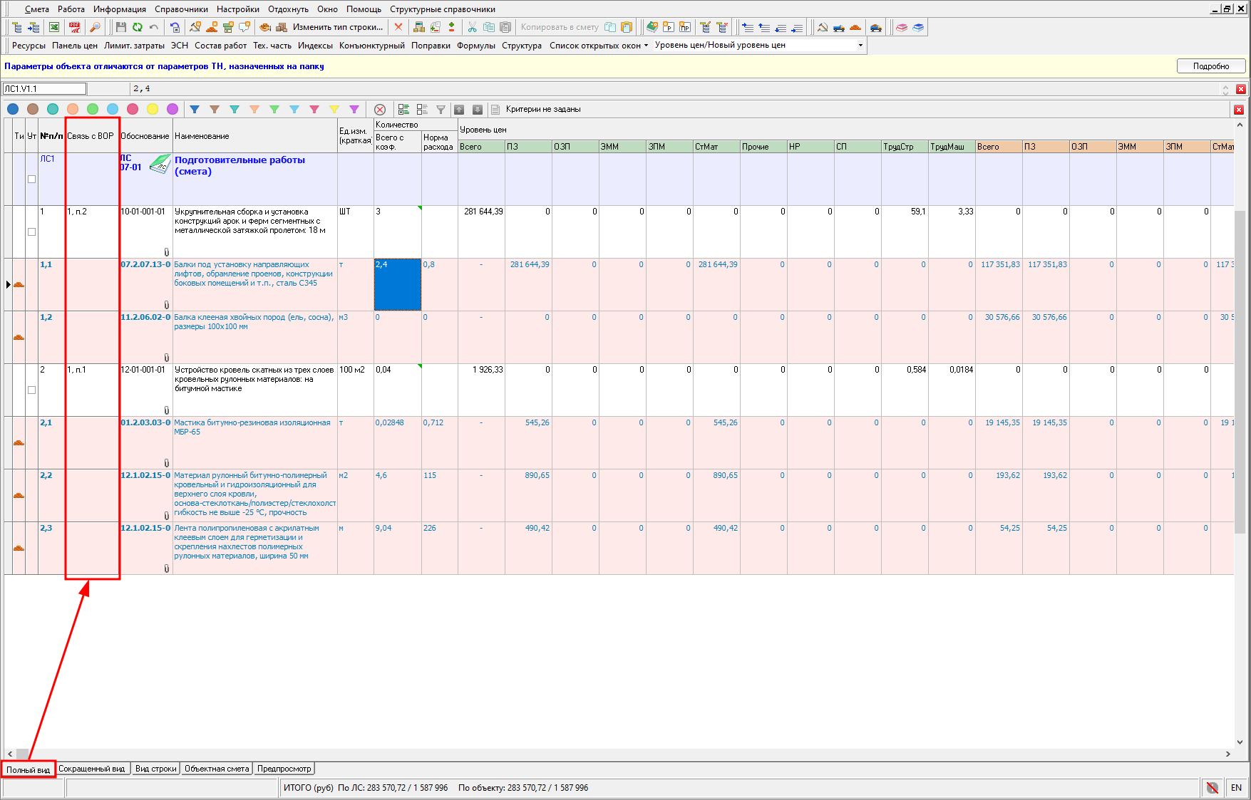

В открытой локальной смете в режиме "Полный вид" колонка "Связь с ВОР" отображает наличие связи с ведомостью объемов работ: номер ВОР и номер строки
ЛС с ВОР
Нажатием на строке в этой колонке открывается окно "Связь с ВОР". В секции "Выбор ВОР" отображается список всех ведомостей к этой смете и объекте строительства (при наличии). В правой секции отображается состав выбранной ВОР
ЛС с ВОР
Если объем у строки в локальной смете не задан, то при создании связи с ВОР, автоматически объем строки из ведомости распространяется на сметную строку в виде формулы
объем строк
При корректировке объемов таких строк в ВОР, объемы в локальной смете пересчитываются автоматически. В случае связи с несколькими строками ВОР, объемы позиций суммируются.

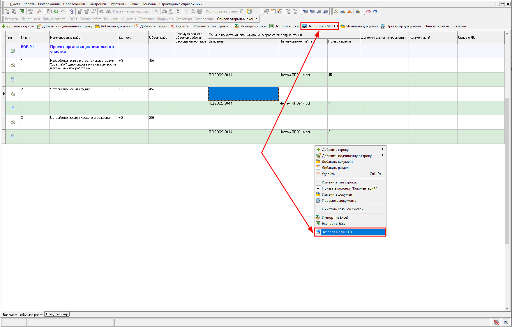

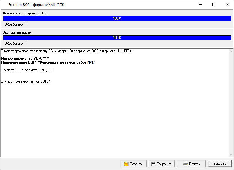

Экспорт в XML ГГЭ
Для экспорта в формат XML (ГГЭ) ведомости объемов работ нажмите в панели инструментов "Экспорт в XML (ГГЭ)", либо нажмите соответствующий пункт в контекстном меню
экспорт в xml
Укажите место для сохранения файлов. Дождитесь окончания процесса экспорта и убедитесь, что он завершен успешно
 процесс экспорта в xml
В процессе экспорта сформируется архив с файлом данных ведомости объемов работ и документами, которые были загружены в программу. Наименование файла формируется в соответствии с Требованиями к формату электронных документов, представляемых для проведения государственной экспертизы проектной документации и (или) результатов инженерных изысканий и проверки достоверности определения сметной стоимости строительства, реконструкции, капитального ремонта объектов капитального строительства (Приказ Минстроя РФ от 12 мая 2017 года N 783/пр., пункты 3-4). В случае, если сметная документация составляется для строительства линейных объектов или на отдельные этапы строительства линейных объектов, то необходимо вручную изменить раздел в наименовании выгруженных файлов с ПД № 12 на ПД № 9.
Если ВОР составлена некорректно (не соответствует формату представления данных), процесс экспорта будет прерван, в окне будет описана причина.
