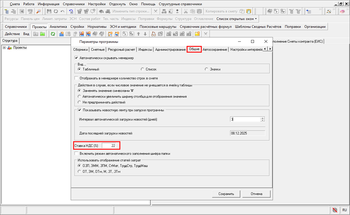

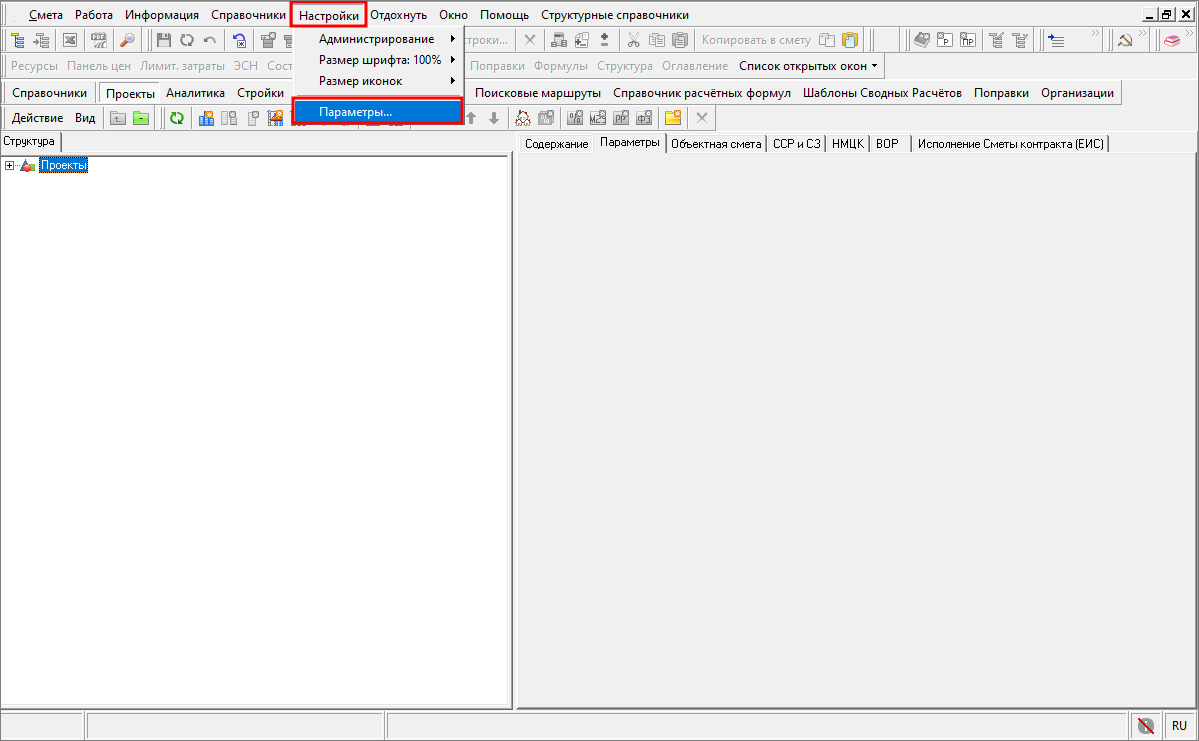

Перед созданием нового сметного документа в программе Smeta.RU в главном меню выберите пункт "Настройки" - "Параметры"
Smeta.RU Главное меню, Настройки, Параметры
В открывшемся окне перейдите на вкладку "Общие" и измените значение поля "Ставка НДС (%)"
Подтвердите изменения, нажав "Сохранить".
Новая ставка НДС будут автоматически применяться в параметрах и панели цен локальной сметы, в конъюнктурном анализе, расчете начальной максимальной цены (НМЦК), смете контакта, ведомости объемов конструктивных решений (ВОКР).

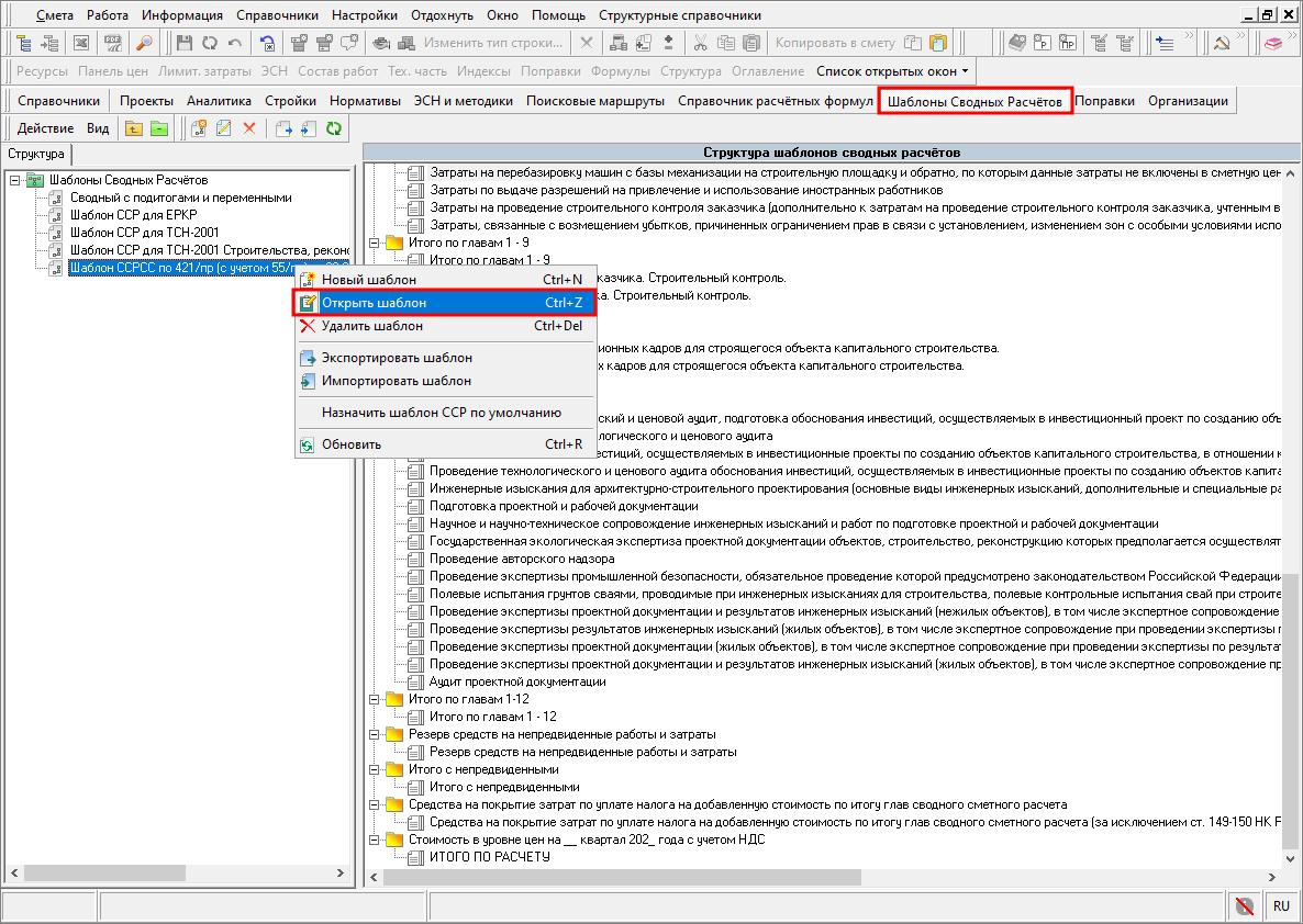

Перед созданием нового сводного сметного расчета в шаблоне необходимо так же изменить значение НДС. Для этого в программе на панели инструментов нажмите "Шаблоны сводных сметных расчетов". Выберите шаблон, нажмите на нем правой кнопкой мыши и выберите "Открыть шаблон"
Smeta.RU Шаблоны сводных сметных расчетов

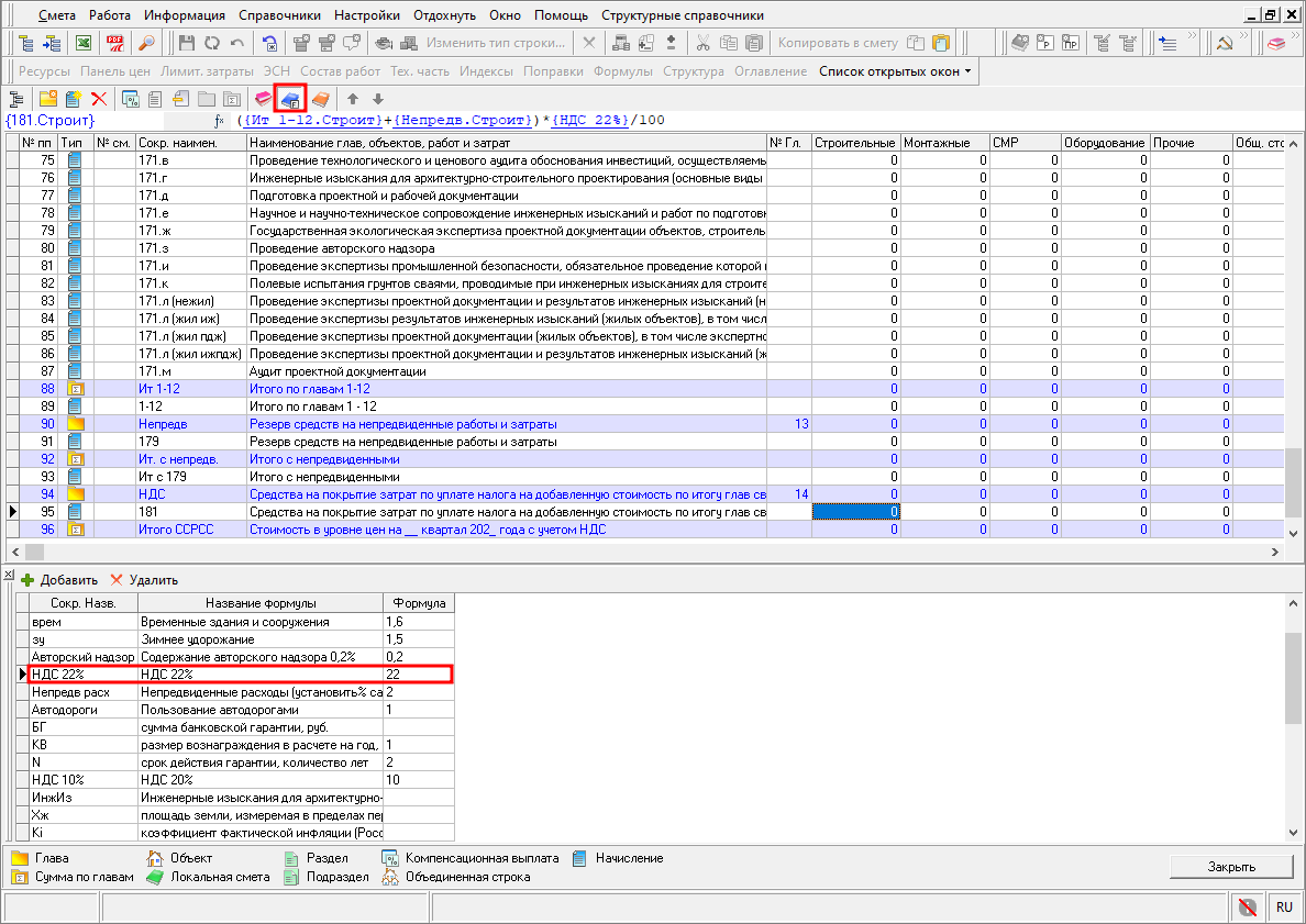

В открытом шаблоне нажмите на панели инструментов "Переменные" или нажмите правой кнопкой мыши - "Вид" - "Показать переменные". В панели "Переменные" измените сокращенное название, название и значение у строки НДС, либо создайте новую строку с новым значением НДС
Найдите строку с НДС в шаблоне и проверьте корректность формулы в строке формул. В случае создания в переменных новой строки с актуальным значением НДС, ее необходимо добавить в строку формул

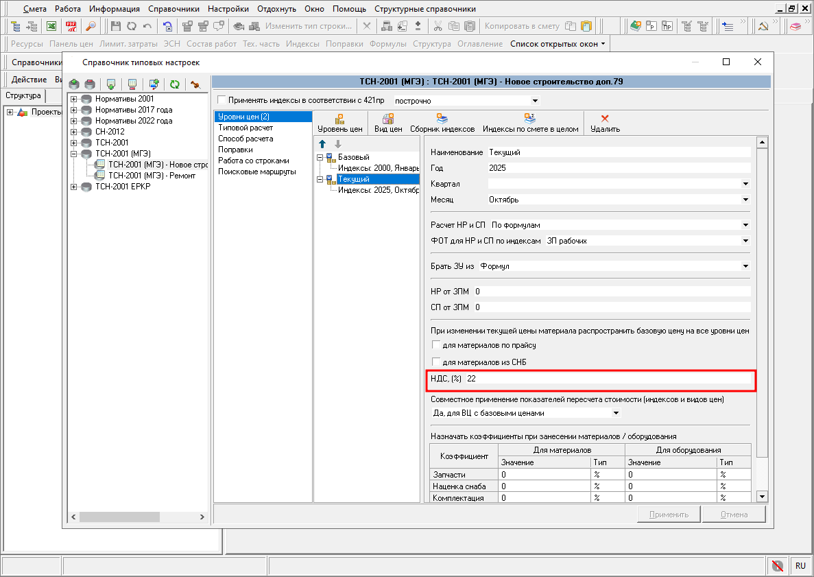

Шаблон типовых настроек
Внести изменения в размер НДС можно отредактировав существующие шаблоны типовых настроек или создать новые с измененным значением НДС.

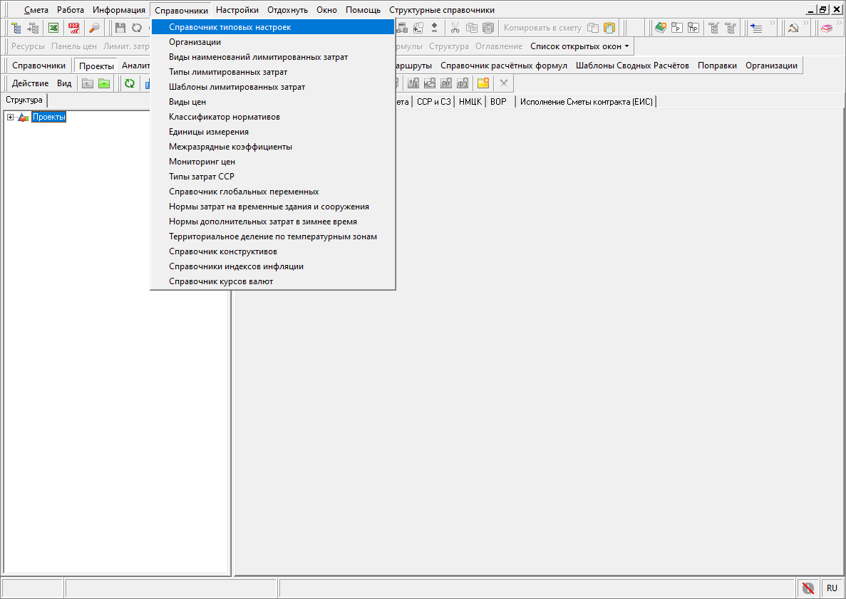

Для изменения значения НДС в шаблонах типовых настроек необходимо в главном меню программы нажать "Справочники" - "Справочник типовых настроек"
Smeta.RU Главное меню, справочники, справочник типовых настроек
В справочнике типовых настроек выберите шаблон типовых настроек, на вкладке "Уровни цен" измените значение НДС и нажмите "Применить"
Smeta.RU Главное меню, справочники, справочник типовых настроек, Изменение НДС
Корректировки по необходимости применяются к каждому уровню цен и ко всем используемым шаблонам типовых настроек. Изменения будут применены только к вновь созданным документам и при повторном назначении шаблона типовых настроек в ранее созданных сметах.

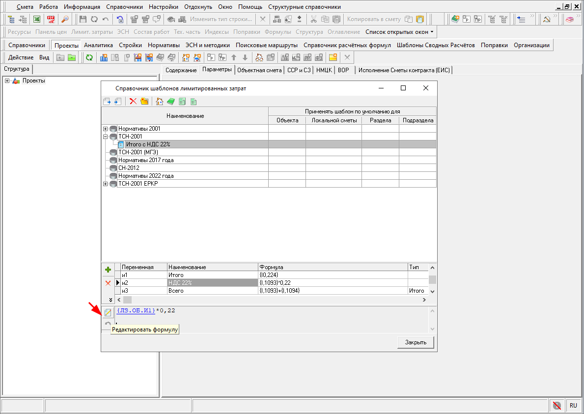

Шаблон лимитированных затрат
Внести изменения в размер НДС можно отредактировав существующие шаблоны лимитированных затрат или создать новые с измененным значением НДС.

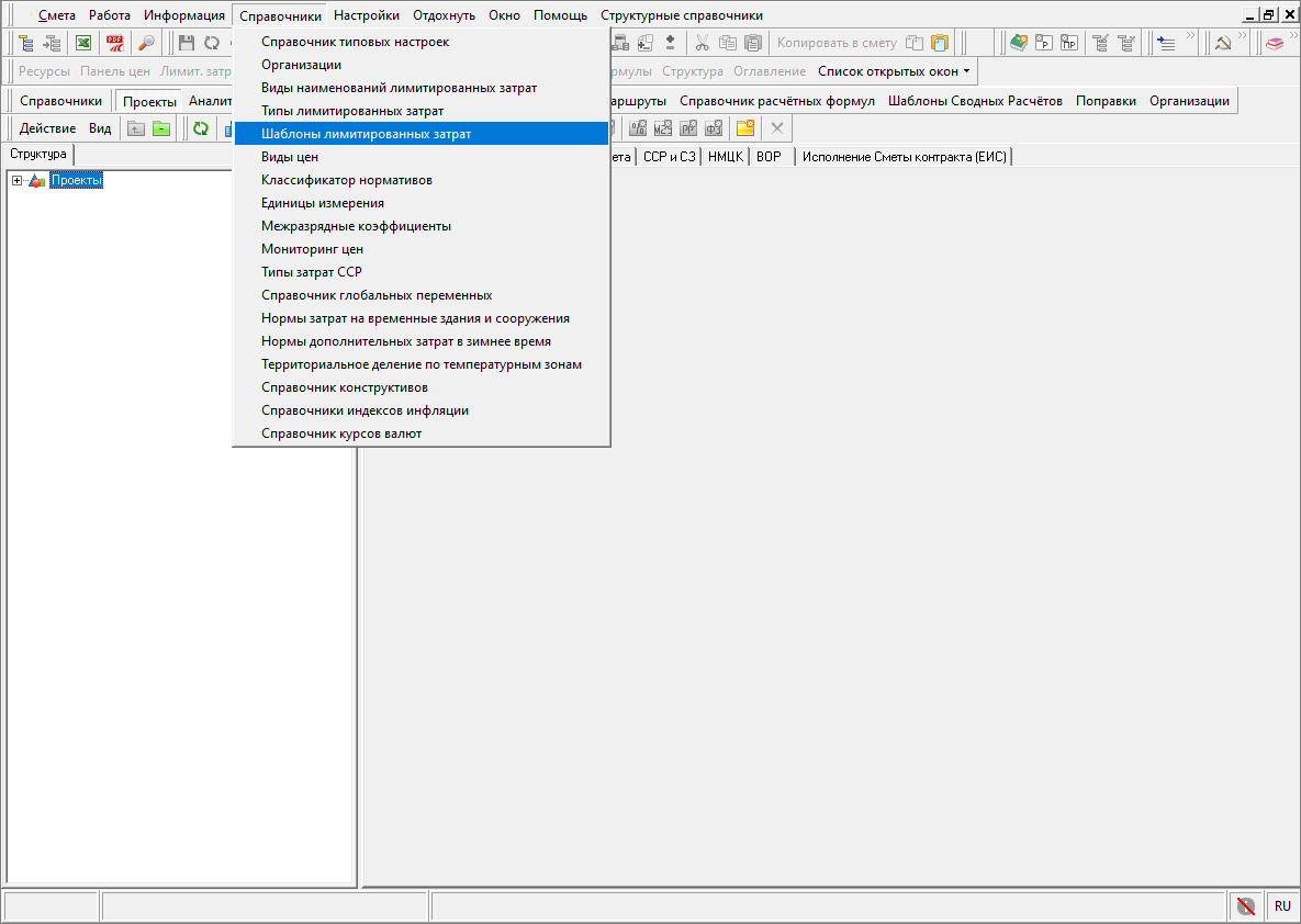

Для изменения значения НДС в шаблоне лимитированных затрат необходимо в главном меню программы нажать "Справочники" - "Шаблоны лимитированных затрат"
Smeta.RU Главное меню, справочники, шаблоны лимитированных затрат

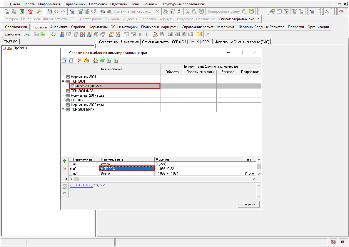

В справочнике шаблонов лимитированных затрат выберите шаблон, двойным нажатием левой кнопкой мыши измените значение НДС в наименовании шаблона и наименовании строки с НДС
Smeta.RU Главное меню, справочники, шаблоны лимитированных затрат, Изменение наименования шаблона
Для корректировки формулы выберите строку и нажмите "Редактировать формулу". Измените значение НДС в формуле и нажмите повторно "Редактировать формулу"
Smeta.RU Главное меню, справочники, шаблоны лимитированных затрат, Изменение НДС
Корректировки по необходимости нужно внести во все используемые шаблоны лимитированных затрат. Изменения будут применены только к вновь созданным документам и при повторном применении шаблона в ранее созданных сметах.
Создание нового шаблона лимитированных затрат рассмотрено в руководстве пользователя, в разделе Шаблоны лимитированных затрат.

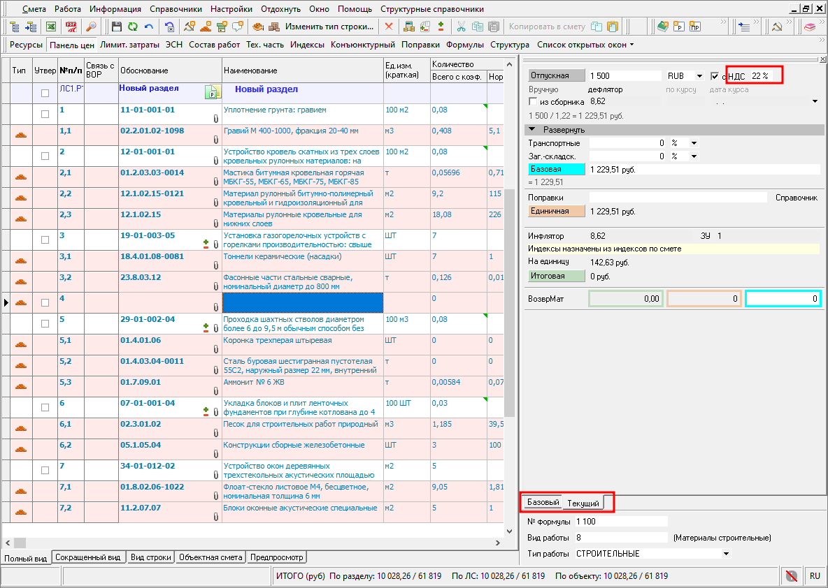

Если необходимо изменить ставку НДС в ранее созданных документах, воспользуйтесь следующими настройками программы:
Локальная смета

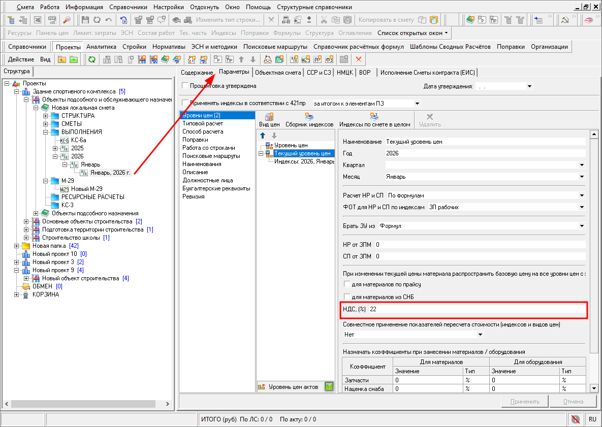

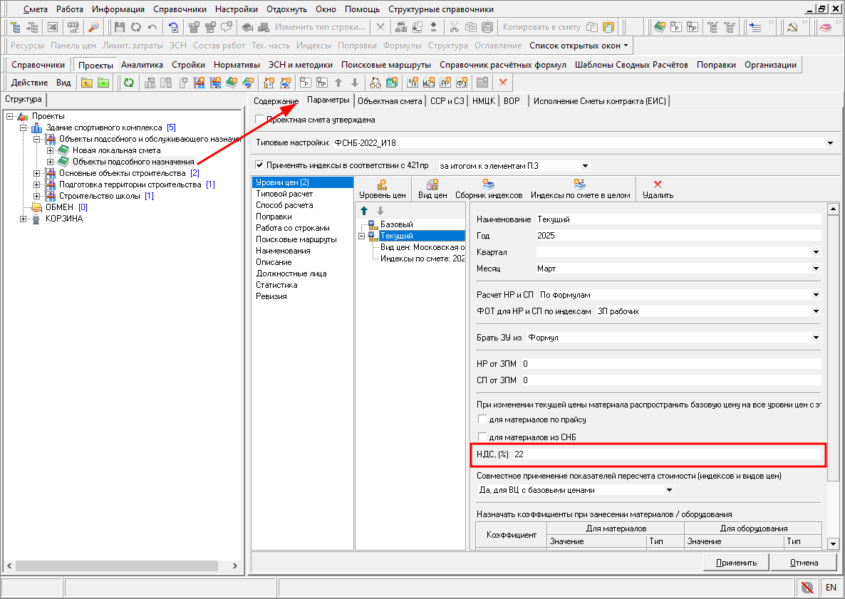

В параметрах локальной сметы на вкладке "Уровни цен", для каждого уровня цен в поле "НДС, (%)" измените значение и нажмите "Применить"
Smeta.RU Локальная смета, параметры, изменение НДС
В открытой локальной смете для изменения НДС в ранее добавленных строках, выделите нужные строки, для каждого уровня цен в панели цен измените значение НДС и нажмите <Enter>
Smeta.RU Локальная смета, панель цен изменение НДС

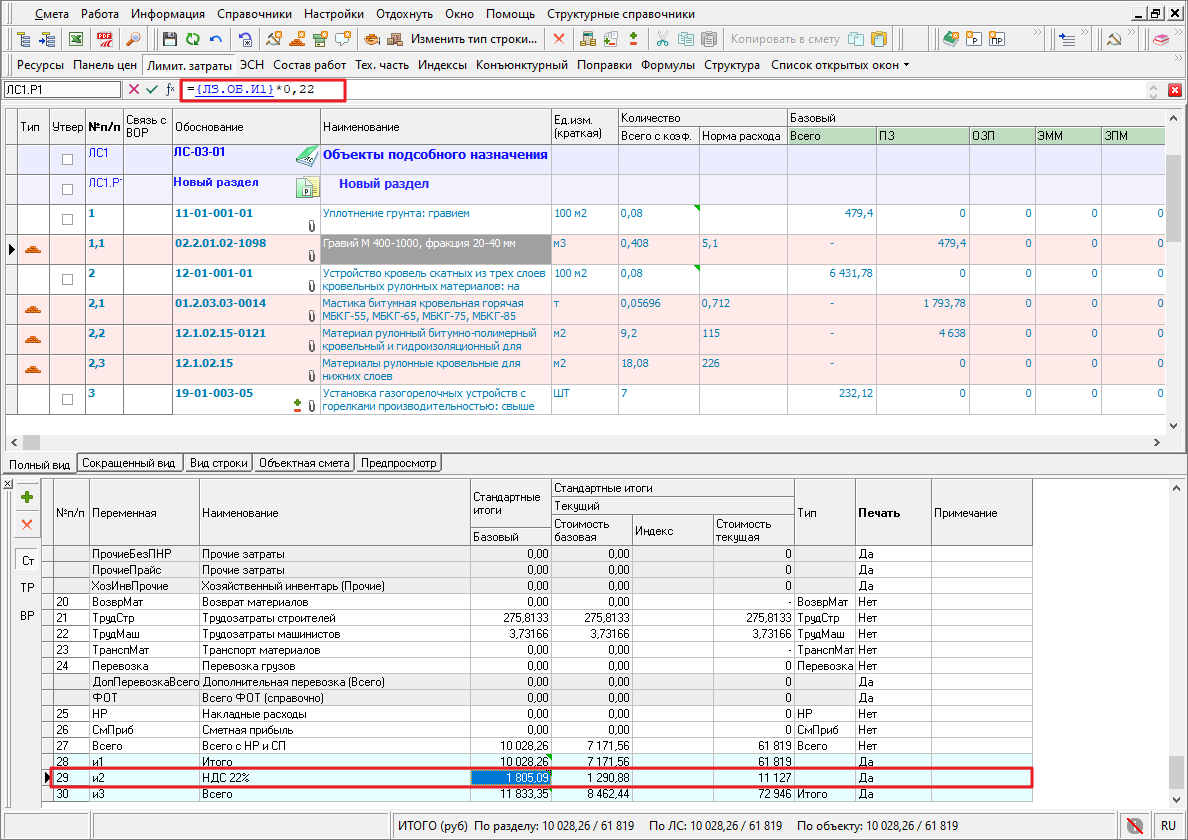

В открытой локальной смете в панели лимитированных затрат нажмите на строку НДС, в строке формул измените значение НДС и нажмите <Enter>
Smeta.RU Локальная смета, лимитированные затраты, изменение НДС

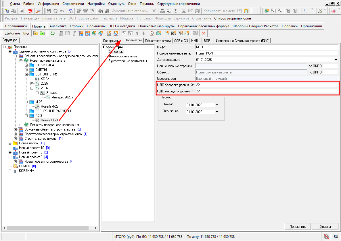

Справка о стоимости выполненных работ (КС-3)
В параметрах справки о стоимости выполненных работ (КС-3) измените значения НДС в полях "НДС базового уровня %" и "НДС текущего уровня %" и нажмите "Применить"
Smeta.RU Справка КС-3, параметры

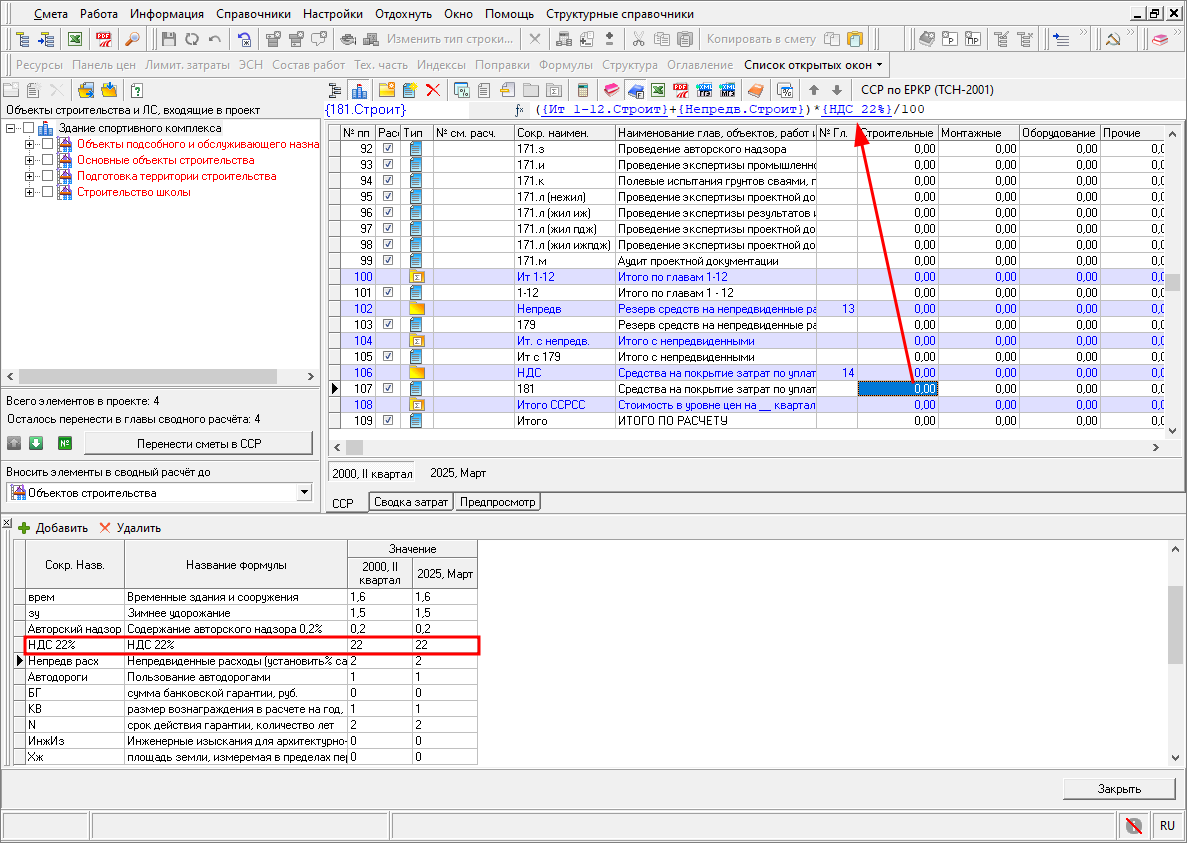

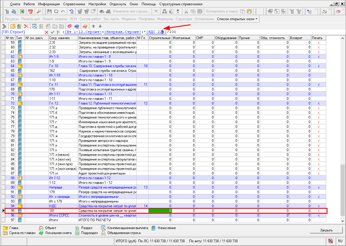

Сводный сметный расчет стоимости строительства
В сводном сметном расчете для изменения значения НДС необходимо нажать на панели инструментов "Переменные" или правой кнопкой мыши - "Вид" - "Показать переменные". В панели "Переменные" измените сокращенное название, название формулы и значение у строки НДС, нажмите <Enter>
Smeta.RU Шаблон сводного сметного расчета, изменение НДС
Нажмите на строку в сводном сметном расчете и проверьте формулу в строке формул.
