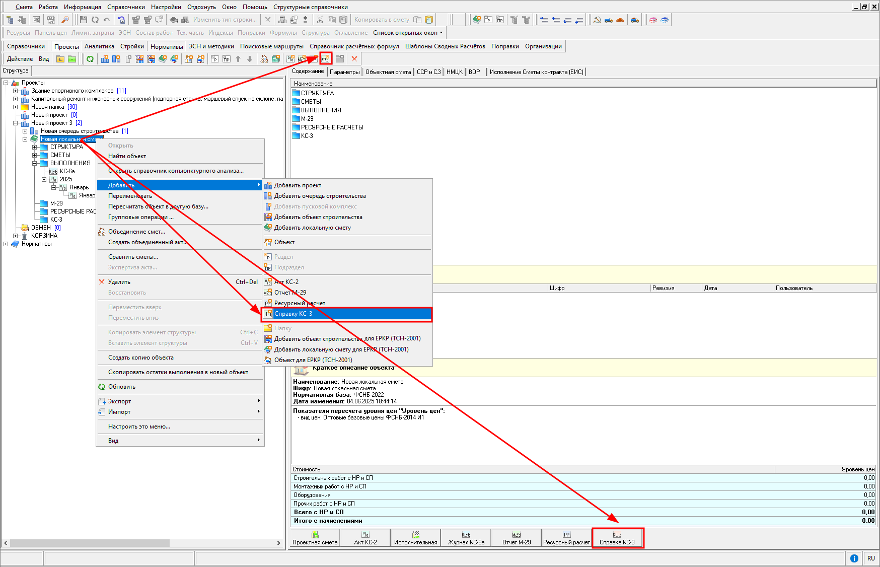

Для создания справки КС-3 воспользуйтесь одним из способов:
  • в контекстном меню сметы (или процентовки) выберите пункт "Добавить" - "Справку КС-3";
  • выделите нужную смету (процентовку) и на панели инструментов нажмите Форма 3;
  • выделите нужную смету и нажмите <Ctrl+7>;
  • в структурной части выделите смету, затем в содержательной нажмите Справка кс 3

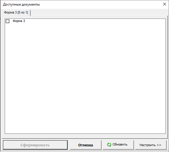

Формирование КС-3 производится в окне "Мастера создания КС-3". Выберите по каким актам формировать форму КС-3. Задайте способ формирования КС-3: по выбранному месяцу или по актам. В зависимости от указанных условий формирования, в колонки "Отчетный период", "С начала года" и "С начала проведения работ" попадают различные акты, соответствующие отчетным периодам
Мастер формирования КС 3
Для произвольного выбора актов выполненных работ нажмите "Выбрать акты самостоятельно".
После выбора условий формирования, нажмите "Далее".

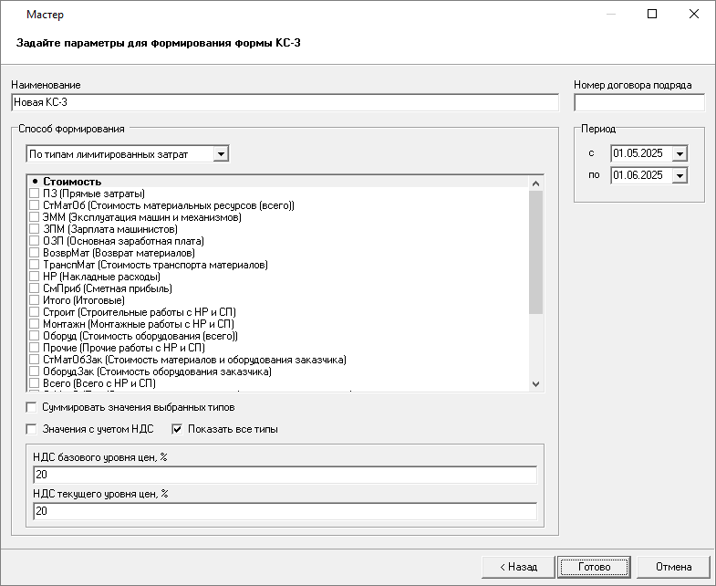

Заполните поля "Наименование", "Номер договора подряда", "Период". Из выпадающего списка выберите способ формирования КС-3:
  • Стандартный - позволяет выбрать способ расчета итогов при помощи переключателя. Выбор производится в зависимости от вида используемой нормативной базы. Если установить флажок на пункте "По видам работ", расчет будет выполняться отдельно для каждого вида работ, указанного в типовом расчете;
  • По типам лимитированных затрат - при этом способе итоги, на основе которых будет сформирована КС-3, будут взяты из лимитированных затрат соответствующей сметы. Чтобы просмотреть все типы лимитированных затрат, установите флажок на пункте "Показать все типы". После этого отметьте те из них, которые необходимы для формирования КС-3.
Флажок "Суммировать значения выбранных типов" предназначен для суммирования всех выбранных итогов и вывода их одной строкой. Флажок "Значения с учетом НДС" следует устанавливать в том случае, если в выбранном итоге налог на добавленную стоимость уже учтен, ниже укажите ставку НДС
Мастер формирования КС 3, по типам лимитированных затрат
После задания всех параметров нажмите "Готово".

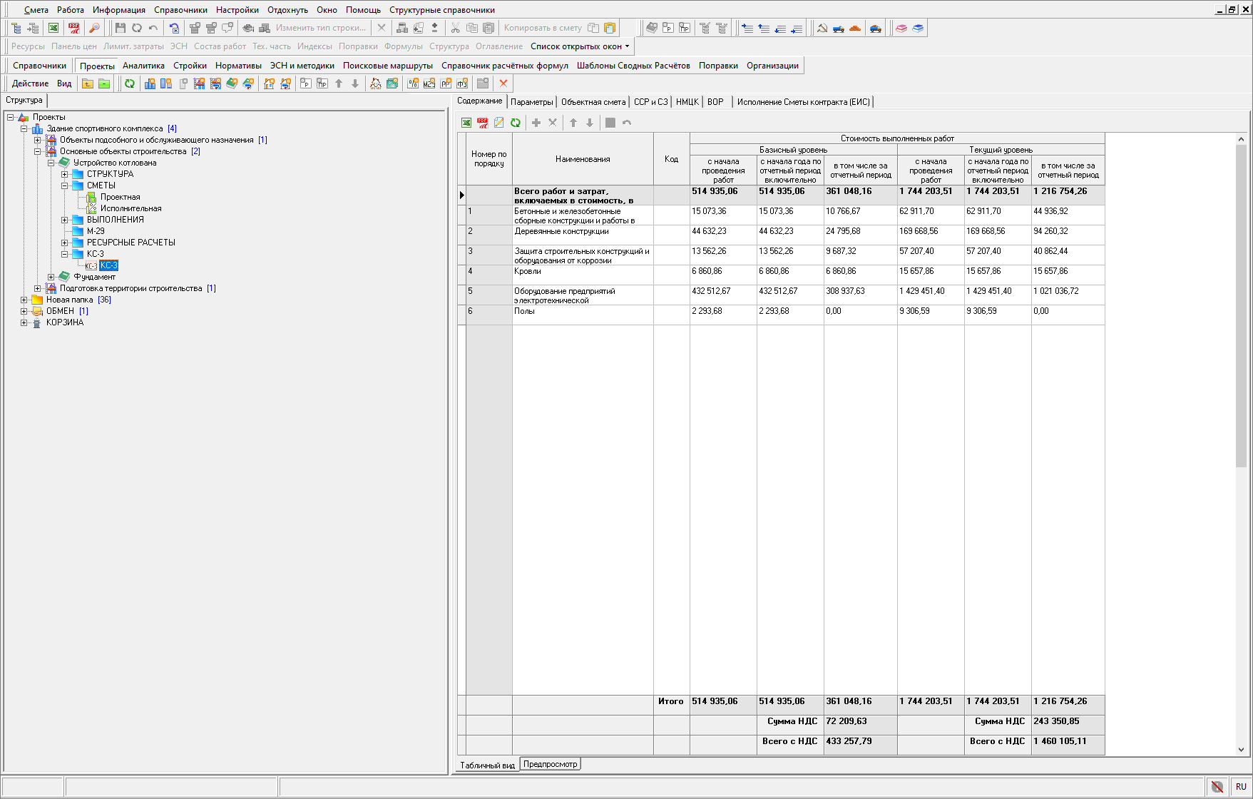

Сформированная справка КС-3 будет содержать значения стоимости работ и затрат в двух уровнях цен: Базисном и Текущем
Готовая форма кс 3

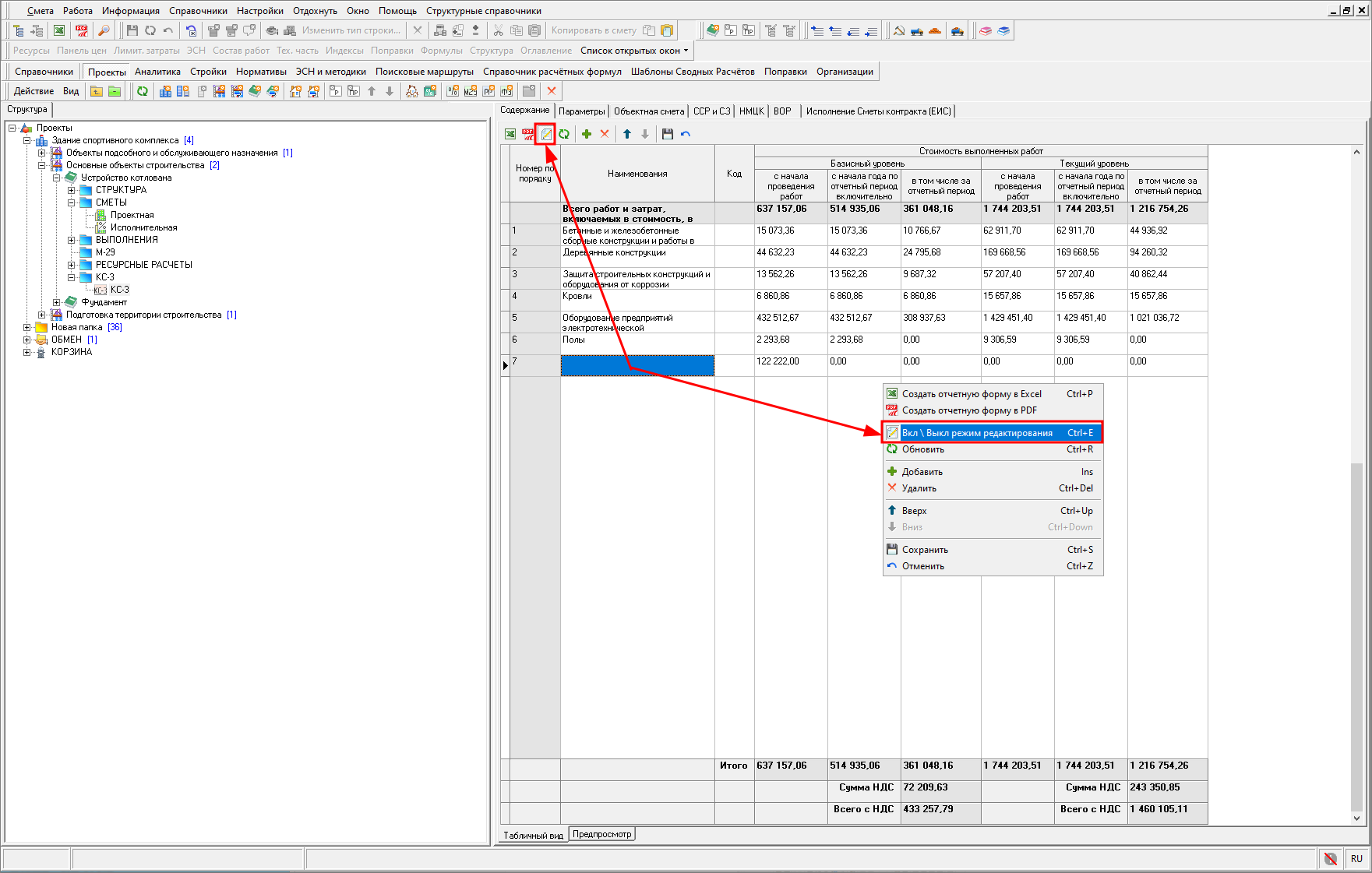

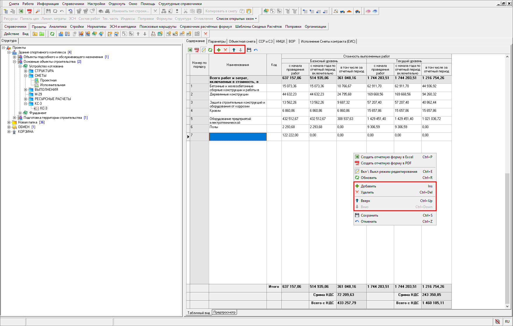

В КС-3 можно редактировать данные. Для этого включите режим редактирования, нажатием на панели инструментов Режим редактирования, либо выберите соответствующий пункт в контекстном меню
Режим редактирования справки КС-3
Для добавления, удаления и перемещения строк между собой воспользуйтесь панелью инструментов формы КС-3 или контекстным меню
Панель инструментов КС-3

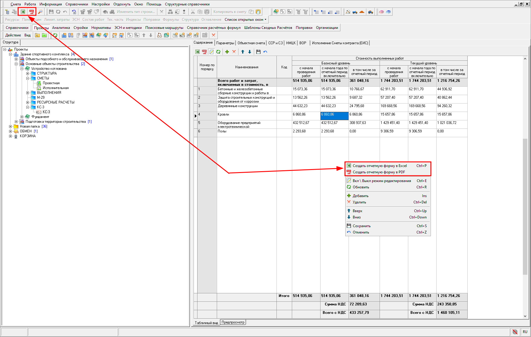

Экспорт в Excel и PDF
Для экспорта формы КС-3 в Excel или PDF необходимо нажать на панели инструментов соответствующий значок, либо пункт контекстного меню
Экспорт КС-3 в Excel

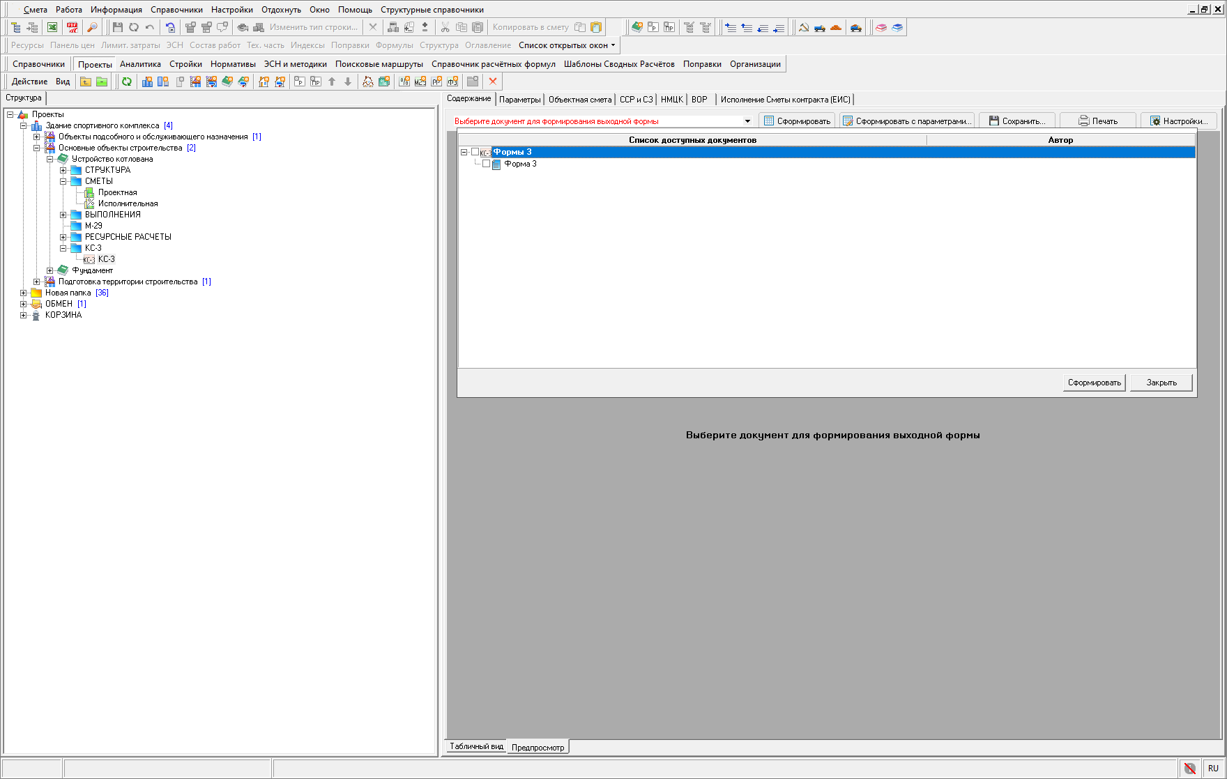

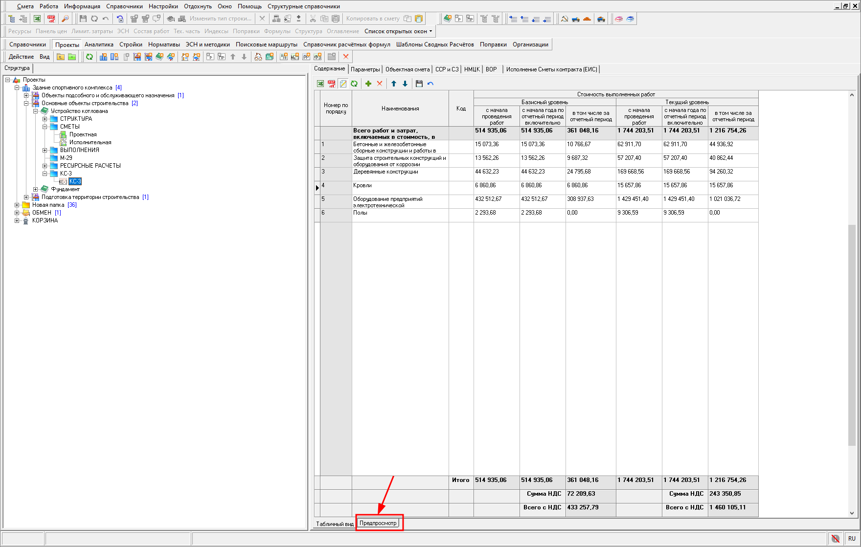

Перед экспортом в Excel/PDF можно воспользоваться функцией предварительного просмотра документа. Для этого перейдите на вкладку "Предпросмотр"
Предпросмотр КС-3
Сформировать отчет КС-3

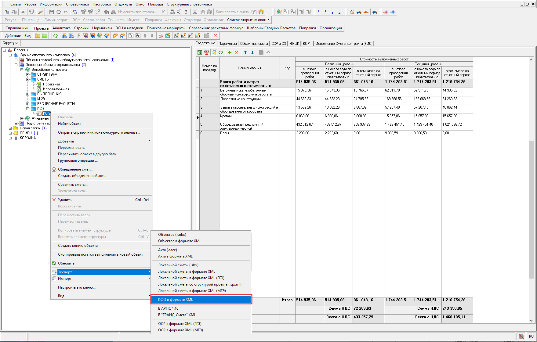

Экспорт справки КС-3 в формате XML
Для того, чтобы произвести экспорт справки КС-3 в формате XML, необходимо в структуре проекта выбрать КС-3, нажать правой кнопкой мыши и в контекстном меню выбрать пункт "Экспорт"- "КС-3 в формате XML"
Экспорт КС-3 в XML

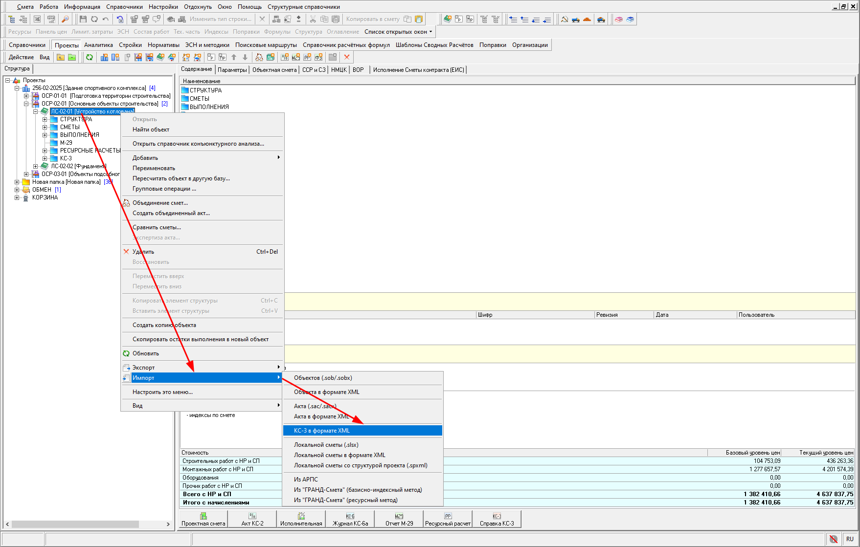

Импорт справки КС-3 в формате XML
Для того, чтобы произвести импорт справки КС-3 в формате XML, необходимо в структуре проекта выбрать смету, нажать правой кнопкой мыши и в контекстном меню выбрать пункт "Импорт"- "КС-3 в формате XML"
Импорт формы КС 3 из XML
Выберите файл и нажмите "Открыть". Будет произведен импорт КС-3.
