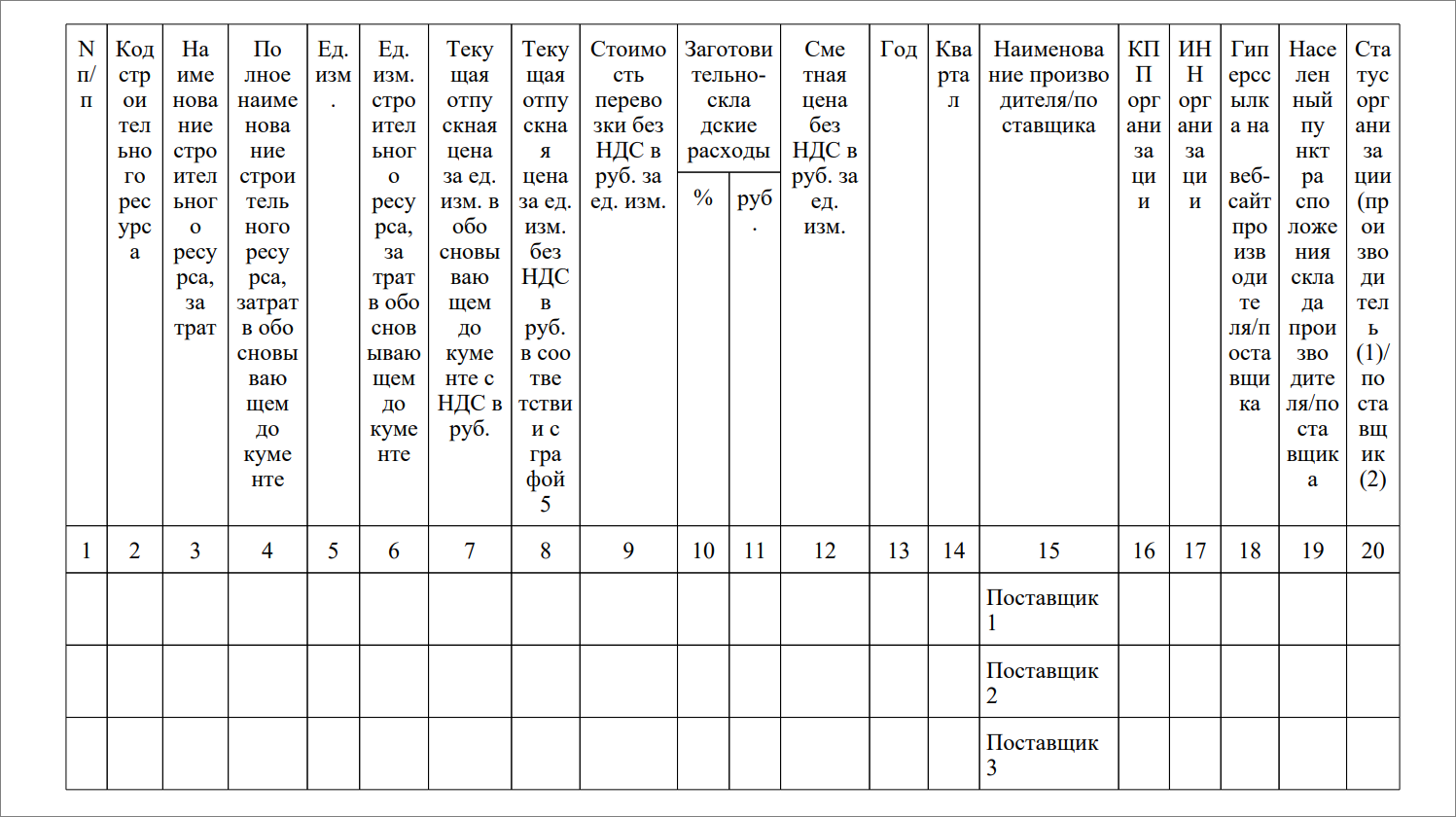

6.Конъюнктурный анализ
Конъюнктурный анализ – это документ, в котором оценка стоимости формируется путем выбора самого выгодного варианта из нескольких предложений, полученных от производителей или поставщиков.
Подготовка конъюнктурного анализа регламентируется пунктами 13-24 и 90-92 Методики, определяющей порядок формирования сметной стоимости строительства в РФ. Данная методика утверждена приказом Минстроя России № 421/пр от 04.08.2020 с учетом изменений, внесенных приказами Минстроя России № 557/пр, № 55/пр и № 30/пр. Рекомендуемый формат конъюнктурного анализа представлен в Приложении № 1 к указанной Методике.
При использовании ТСН-2001, подготовка конъюнктурного анализа осуществляется в соответствии с пунктом 3.4.10 положений Главы 12 Общих указаний по применению ТСН-2001. Рекомендуемый формат конъюнктурного анализа представлен в Приложении № 4 Форма 13.

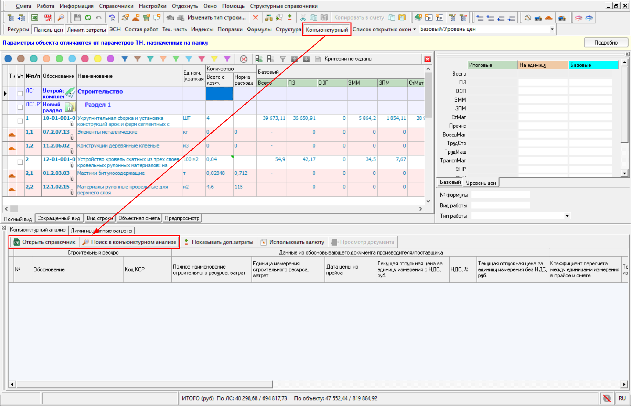

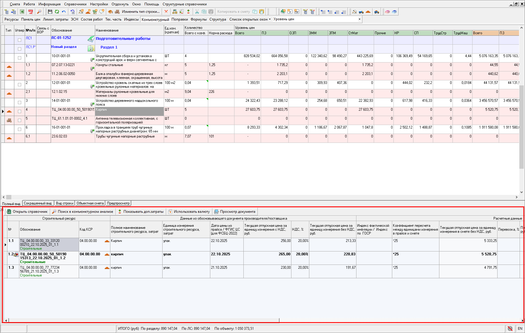

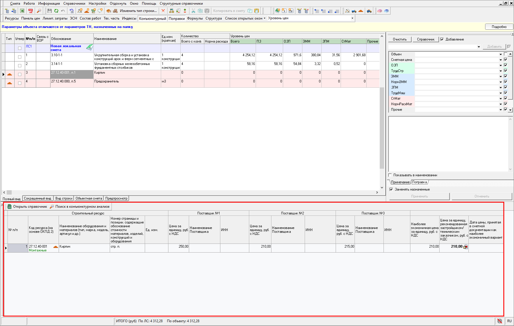

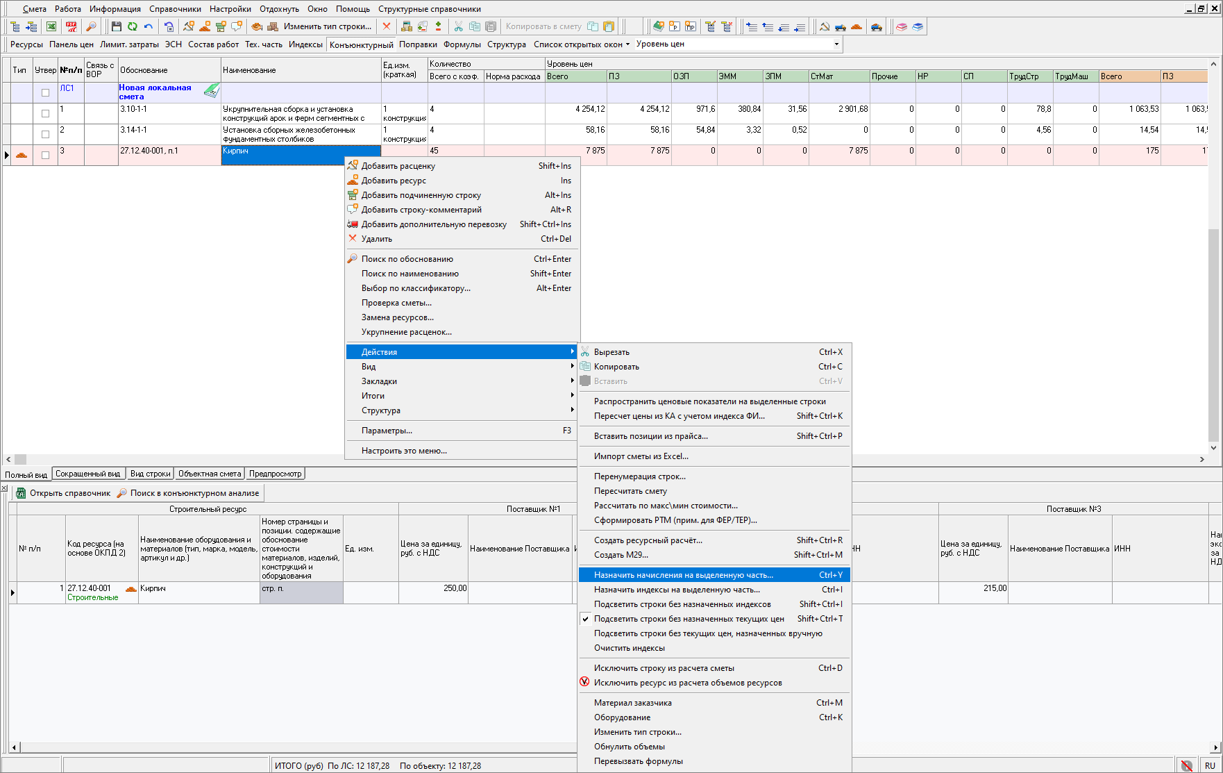

Панель Конъюнктурный анализ
Для отображения панели Конъюнктурный анализ в открытой смете нажмите на панели инструментов "Конъюнктурный" или в контекстном меню - "Вид" - "Конъюнктурный анализ"
Панель конъюнктурный анализ
Панель Конъюнктурный анализ показывает данные конъюнктурного анализа по текущей сметной строке
Вид панели конъюнктурного анализа

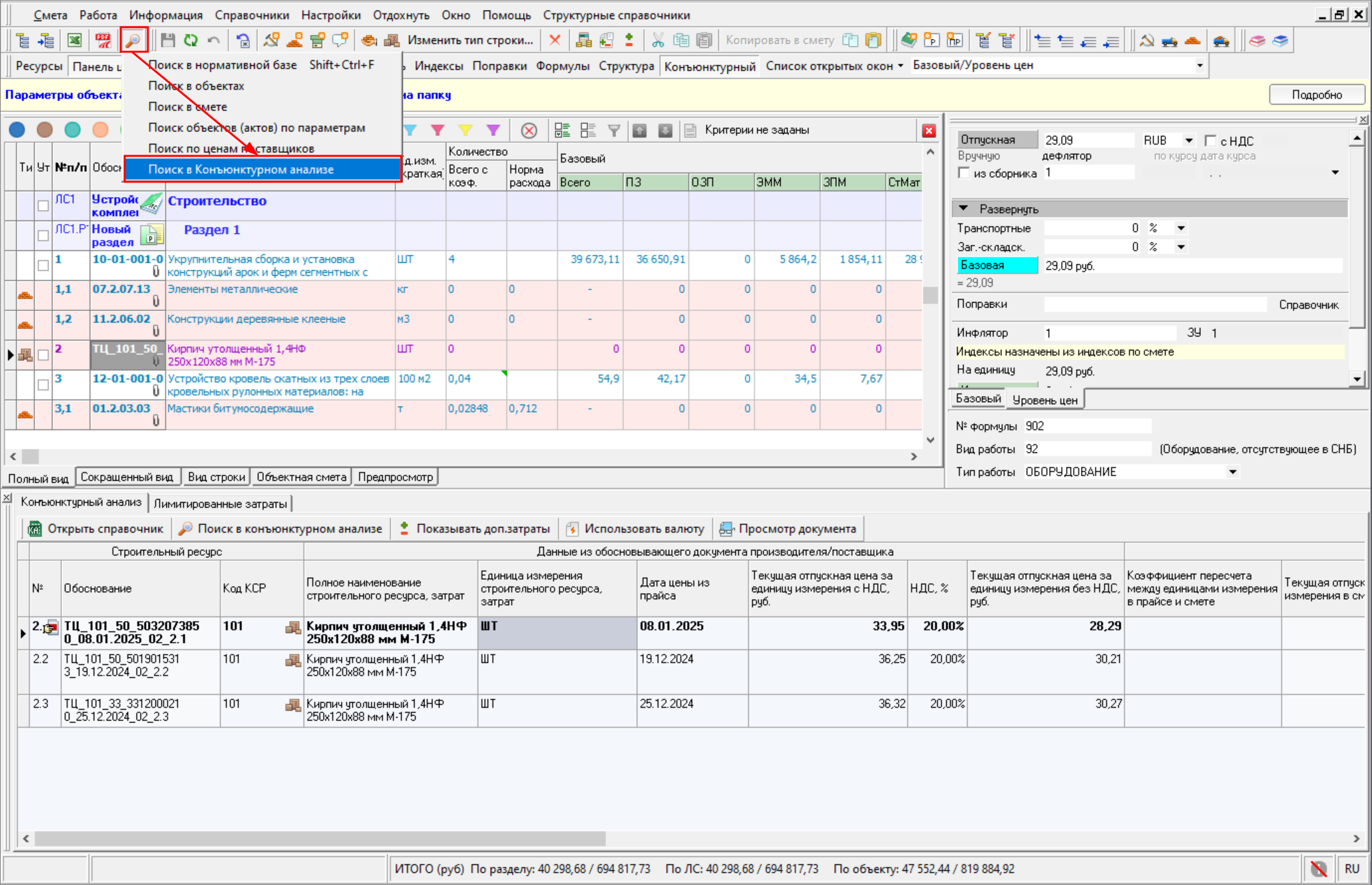

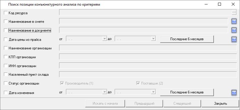

Запуск режима поиска производится нажатием кнопки поиска на панели Конъюнктурный анализ либо через контекстное меню - "Поиск в конъюнктурном анализе"
Или в панели инструментов - "Поиск" - "Поиск в Конъюнктурном анализе"
Поиск из панели инструментов

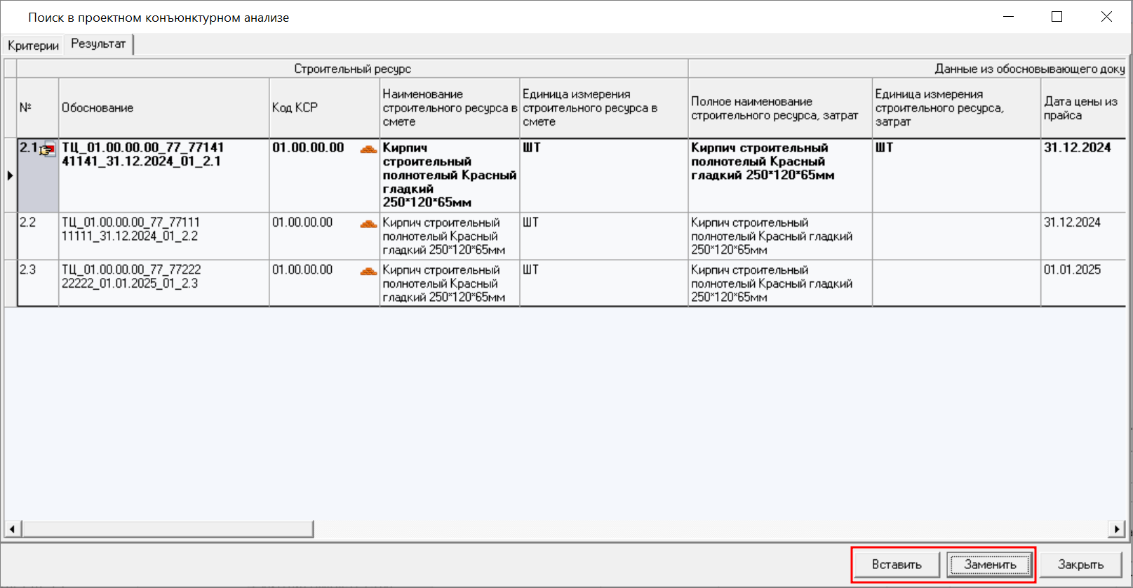

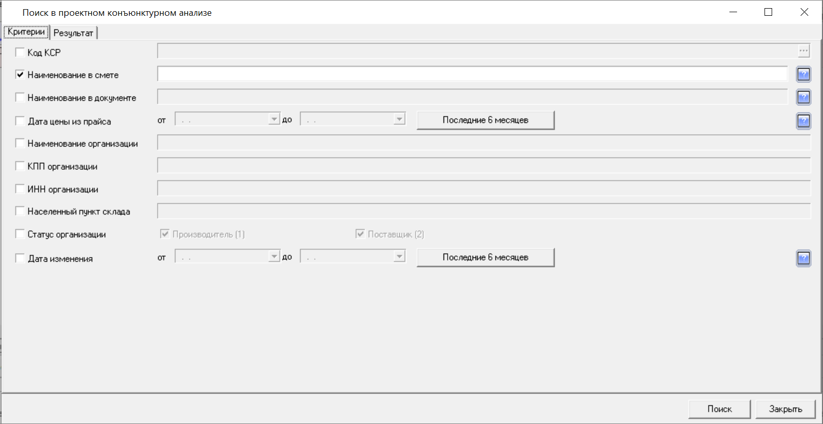

Окно поиска содержит вкладки "Критерии" и "Результат". Поиск производится по одному или нескольким критериям, которые меняются в зависимости от выбранной нормативной базы и осуществляется по всем позициям справочника конъюнктурного анализа
Критерии поиска

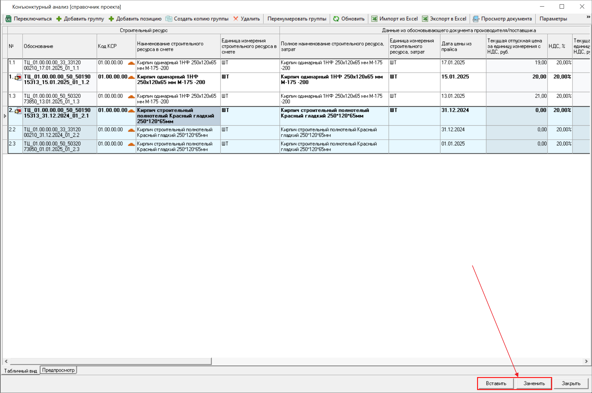

По результатам поиска позицию можно "Вставить" (создать строку в смете с данными результата конъюнктурного анализа) или "Заменить" (заполнить/заменить данные в смете по строке)
Вставка позиции из поиска в смету

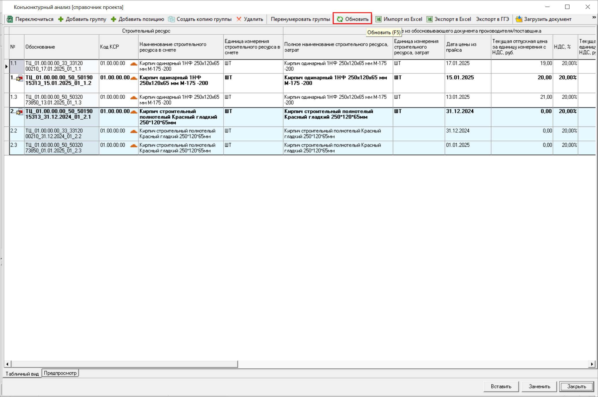

В случае изменения данных в справочнике конъюнктурного анализа, сметные строки (не утвержденные и не используемые актами выполненных работ), использующие эти данные, также будут изменены. Для фиксации данных в смете, необходимо "Удалить связь с конъюнктурным анализом" (контекстное меню панели Конъюнктурный анализ) или утвердить строку
Удаление связи с конъюнктурным анализом

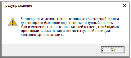

Изменение стоимостных данных строки, у которой есть связь с данными справочника конъюнктурного анализа, не предусмотрено
Предупреждение

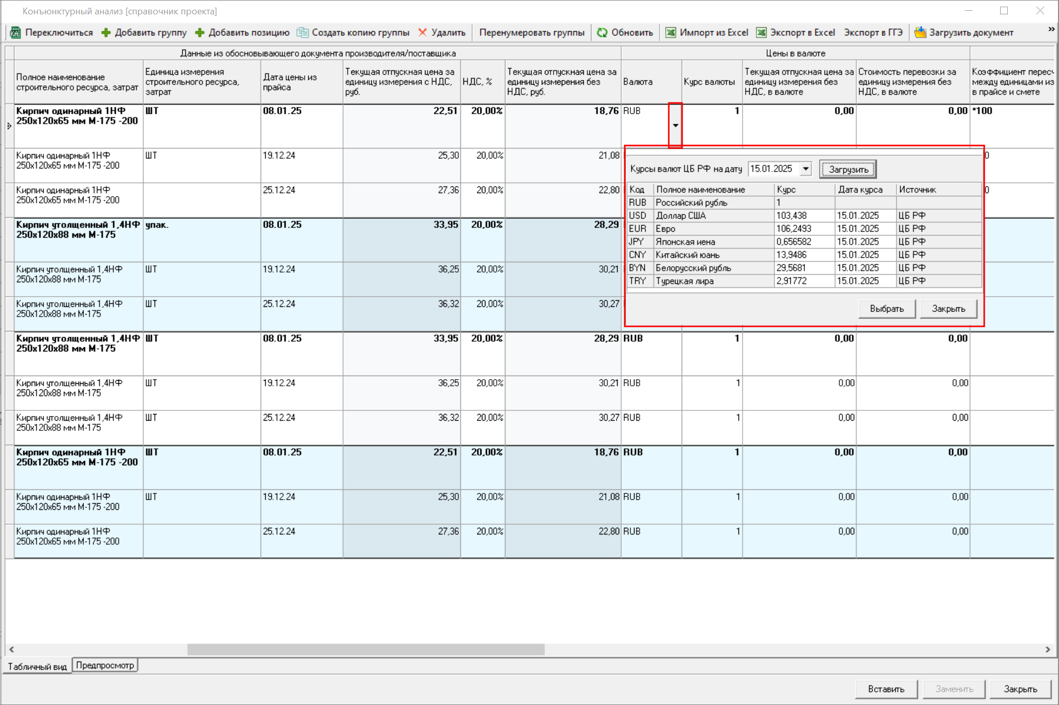

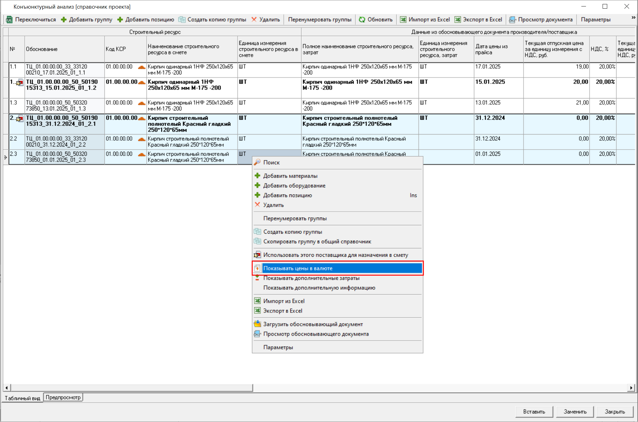

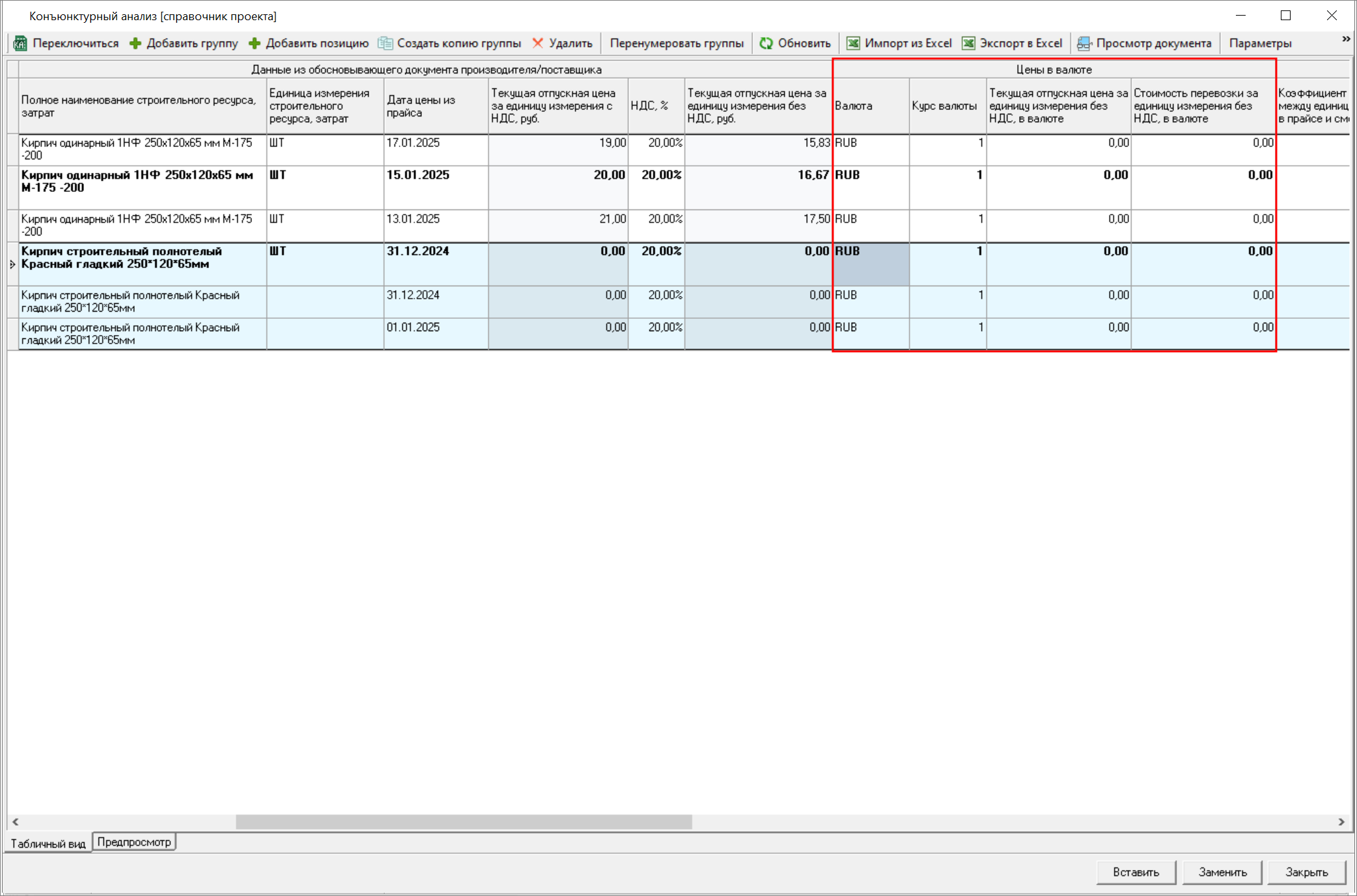

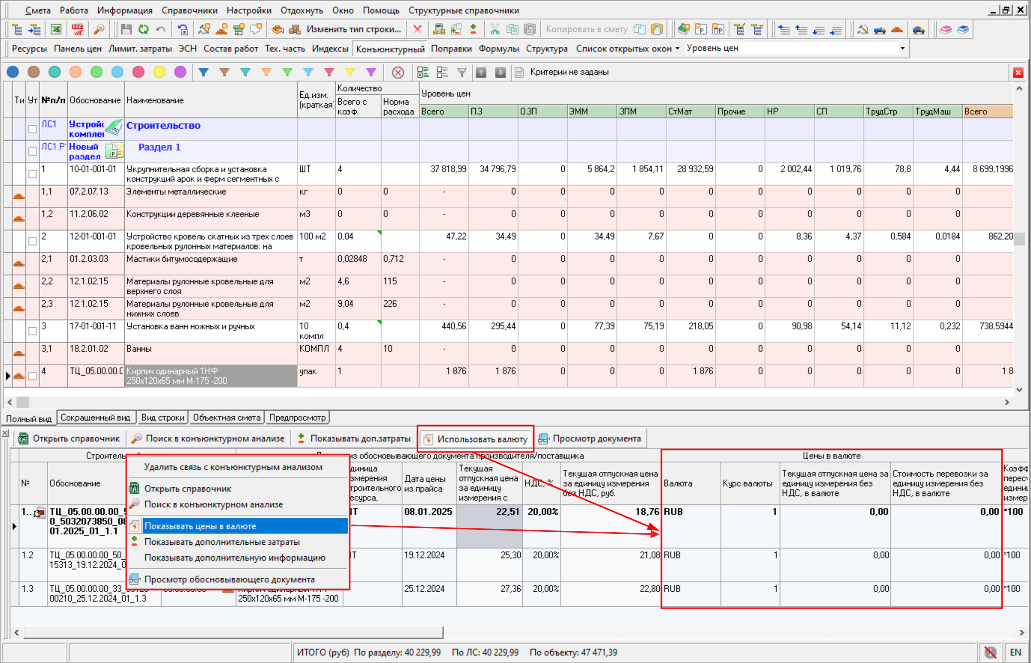

Для отображения цены поставщика/производителя в валюте нужно переключить вид панели Конъюнктурный анализ, нажав "Использовать валюту" либо в контекстном меню - "Показывать цены в валюте"

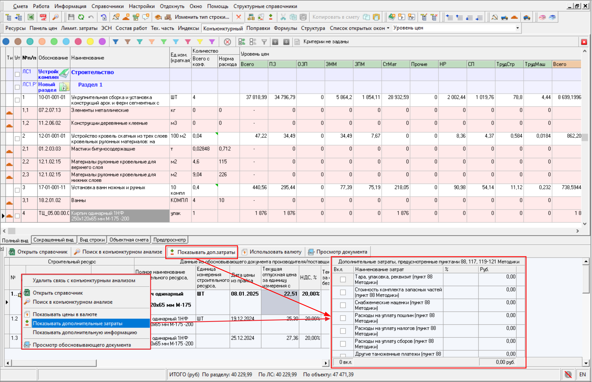

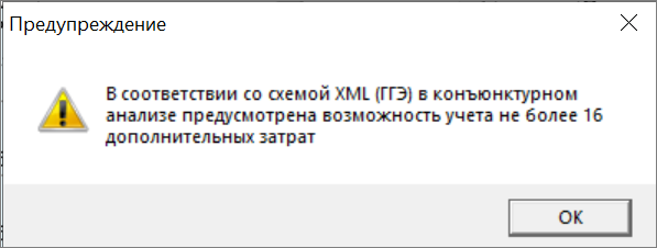

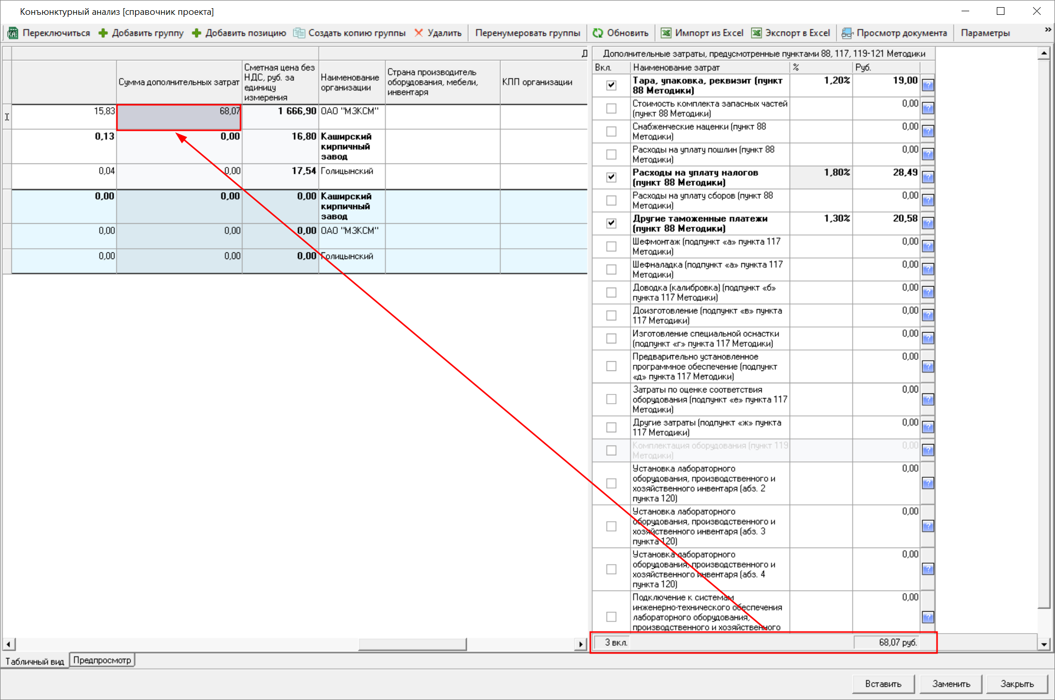

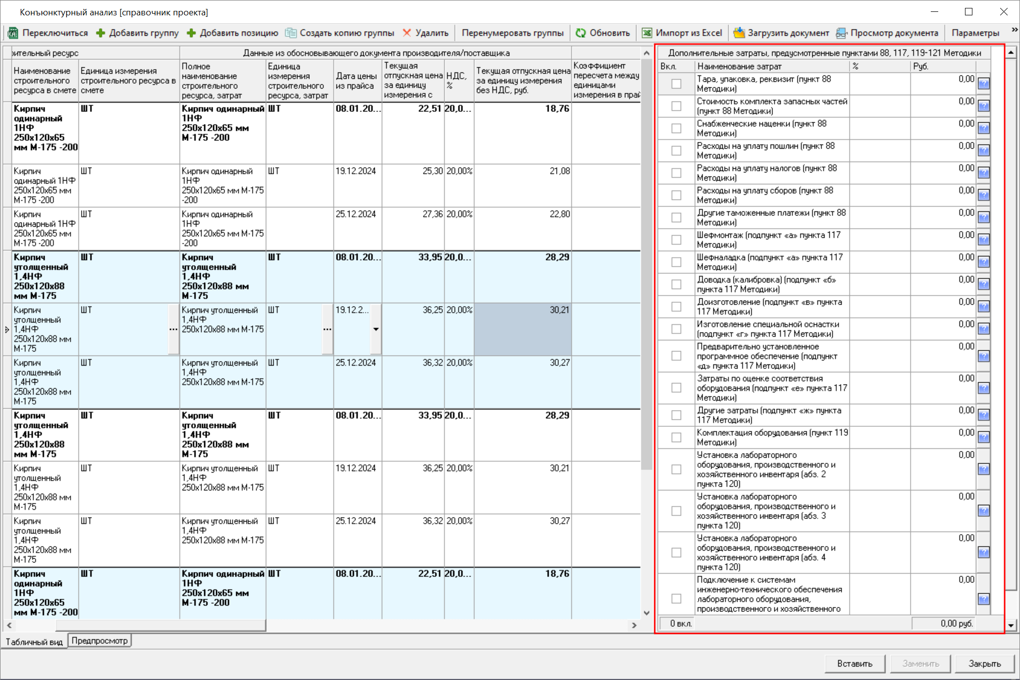

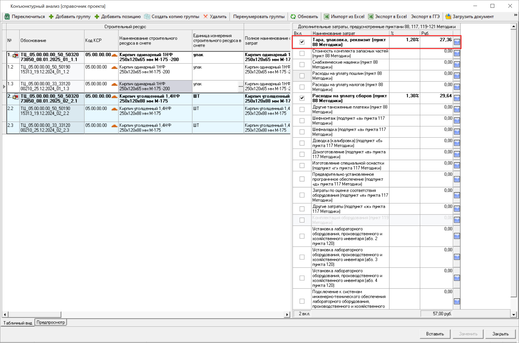

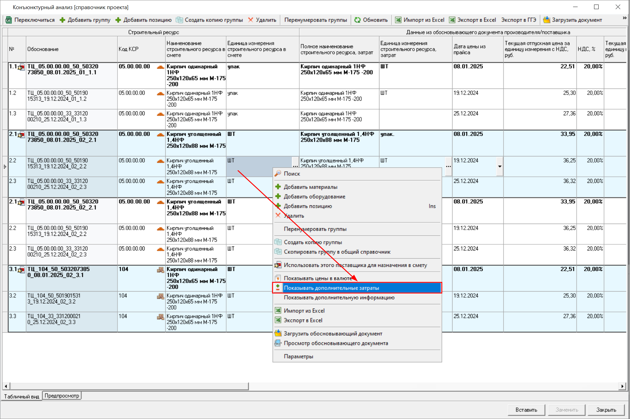

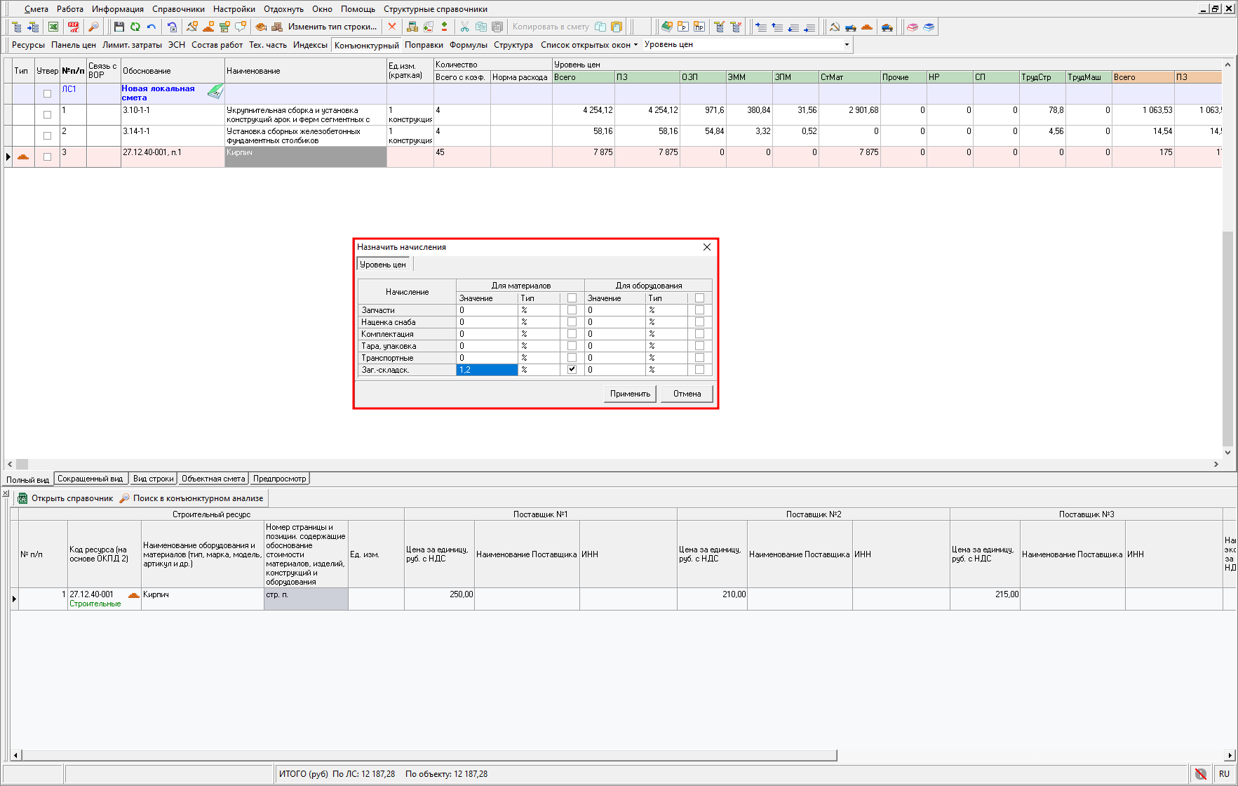

Для отображения окна дополнительных затрат, предусмотренных п. 88, 117,119 Методики нужно переключить вид панели Конъюнктурный анализ, нажав "Показывать доп. затраты" либо в контекстном меню выбрать "Показывать дополнительные затраты"
Показать дополнительные затраты

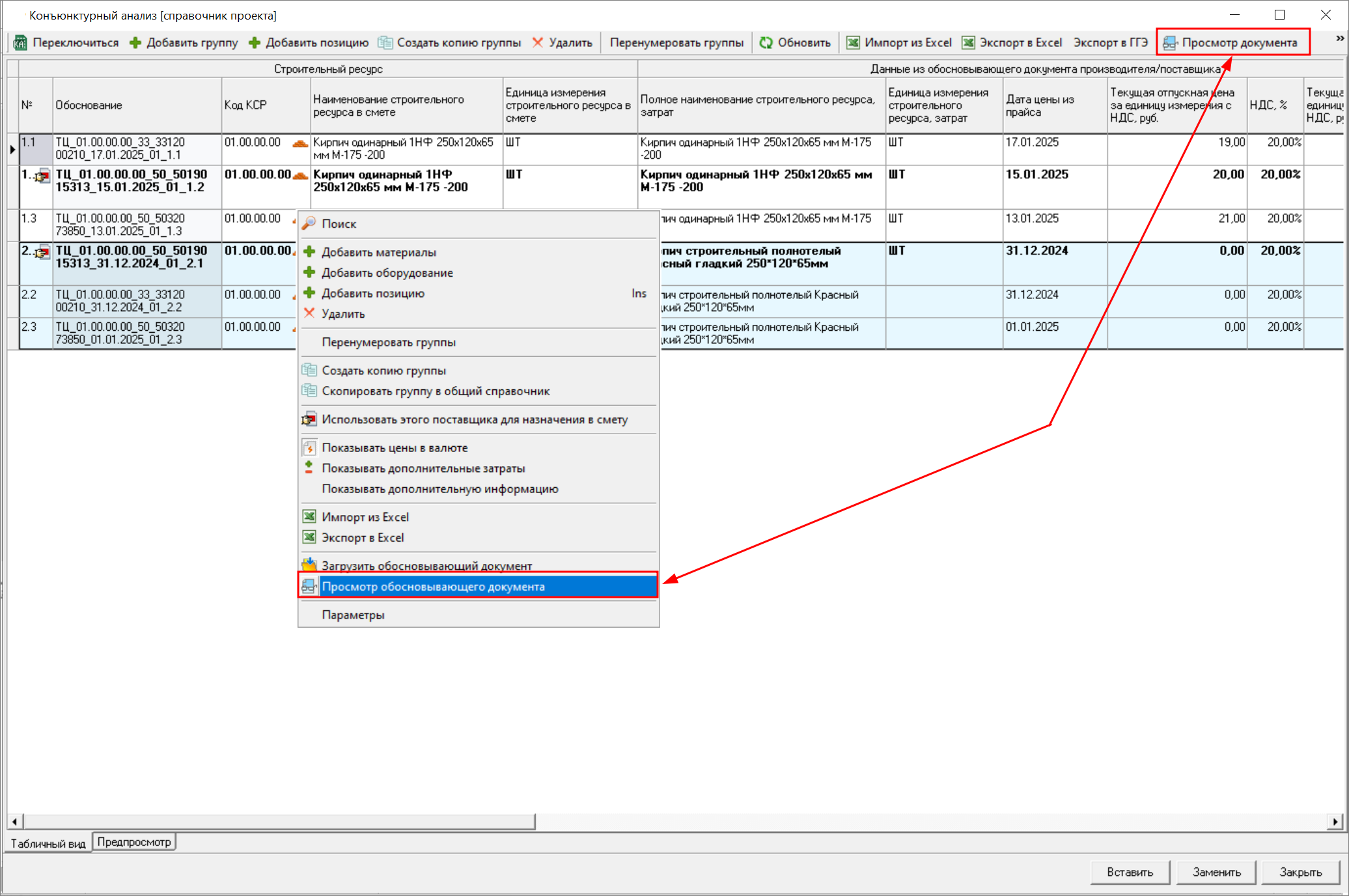

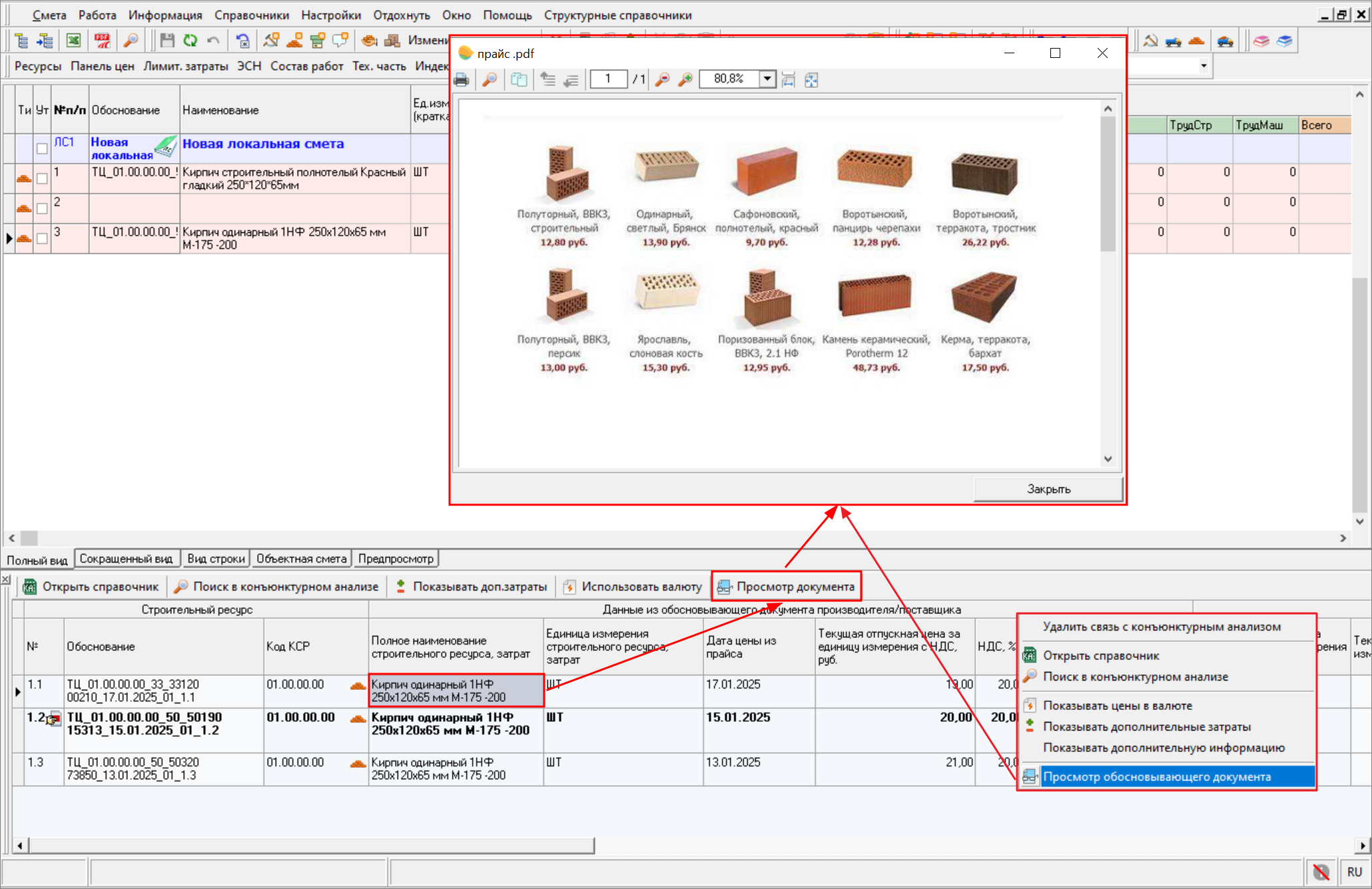

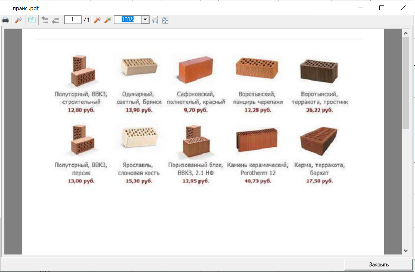

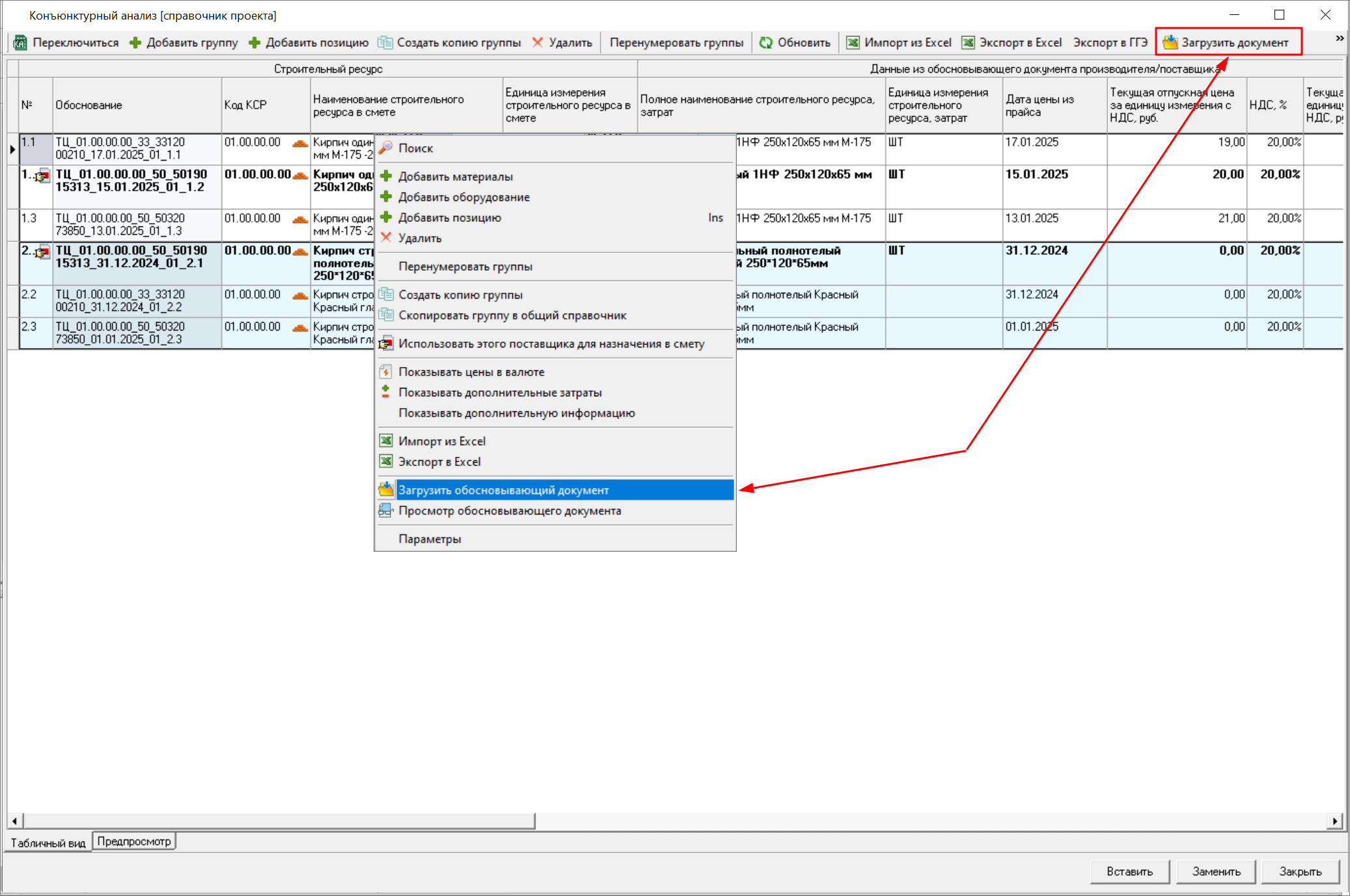

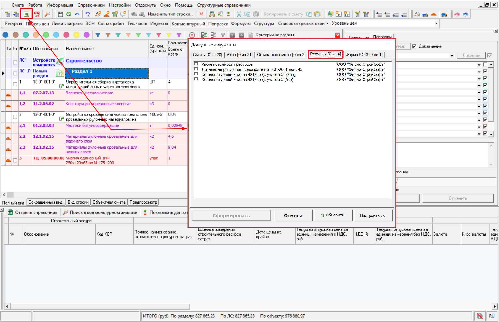

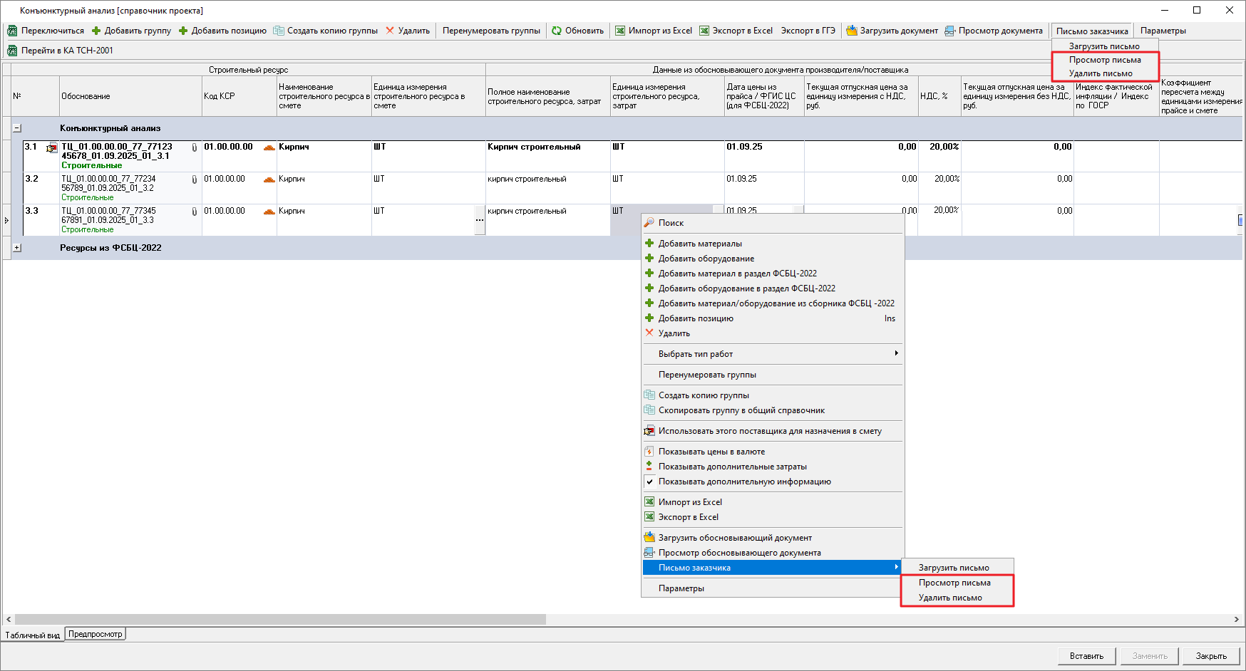

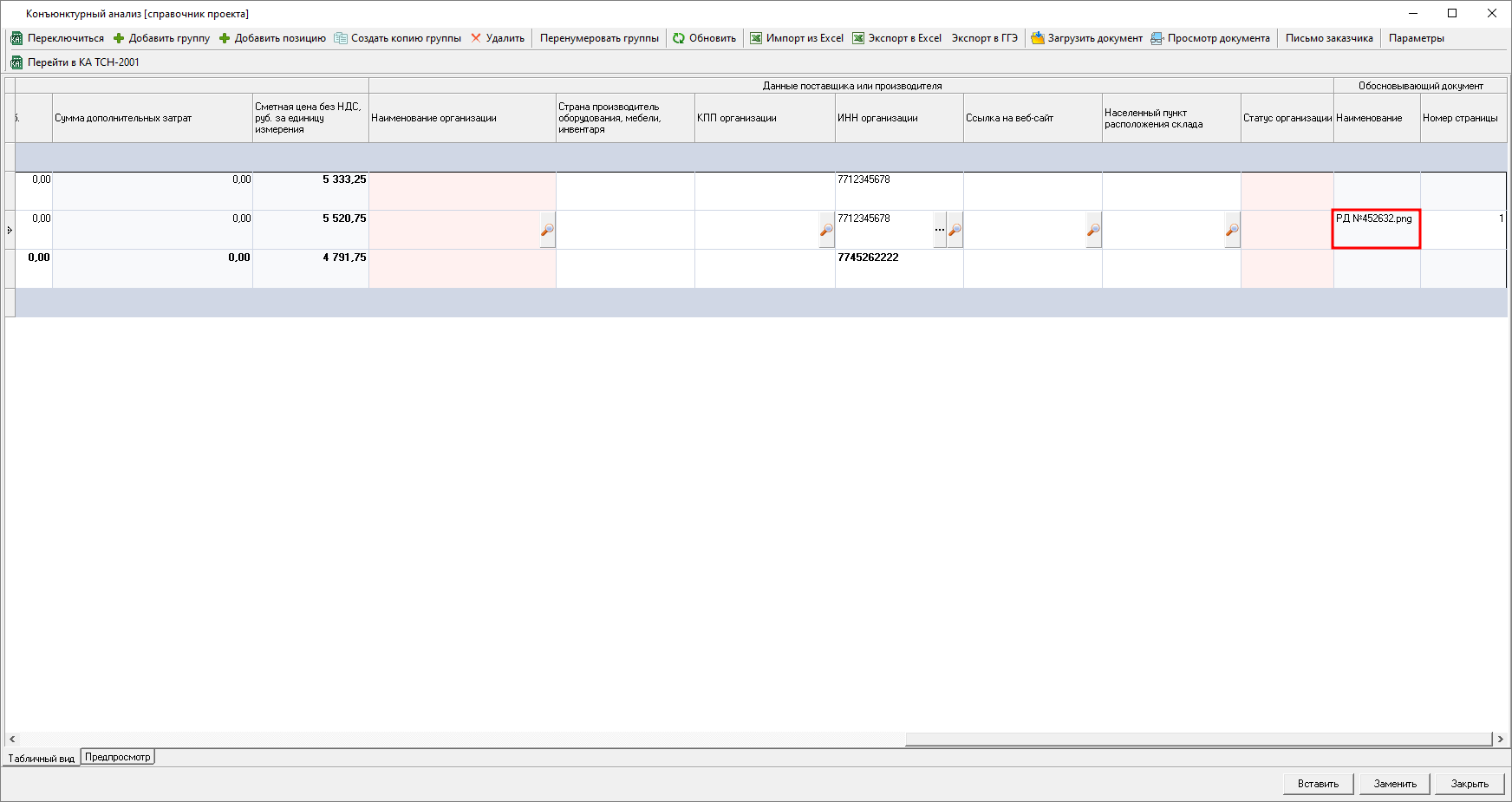

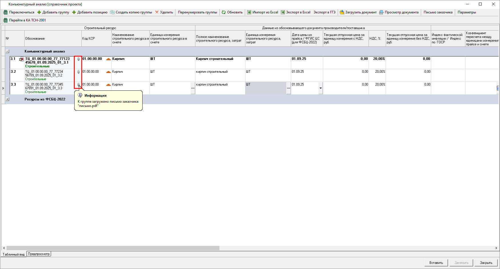

Для просмотра ранее загруженного обосновывающего документа по позициям КА необходимо нажать на панели Конъюнктурного анализа "Просмотр документа", либо в контекстном меню - "Просмотр обосновывающего документа"
Просмотр обосновывающих документов

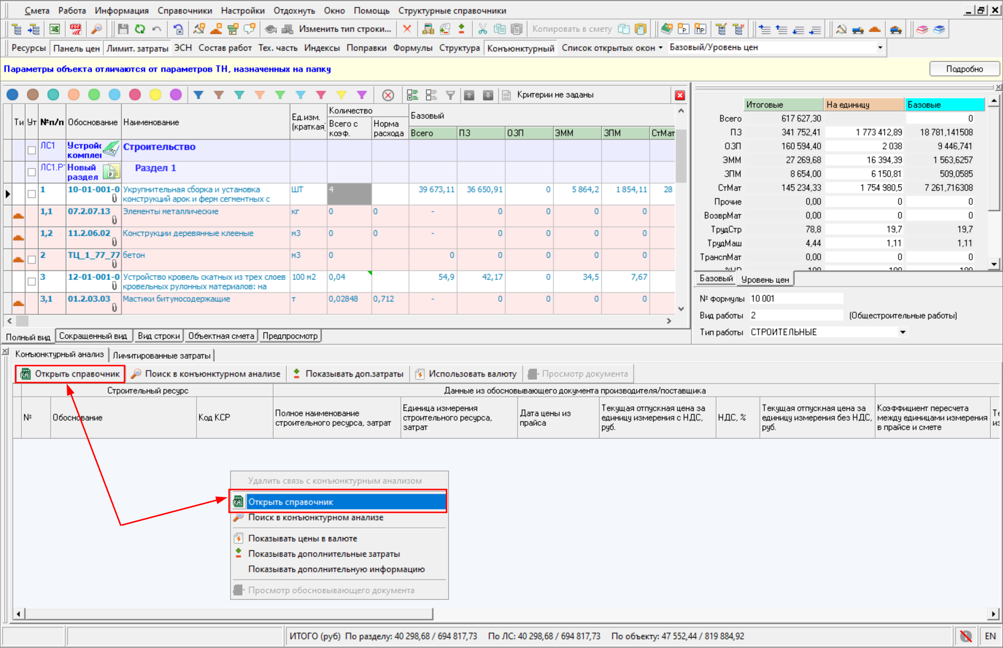

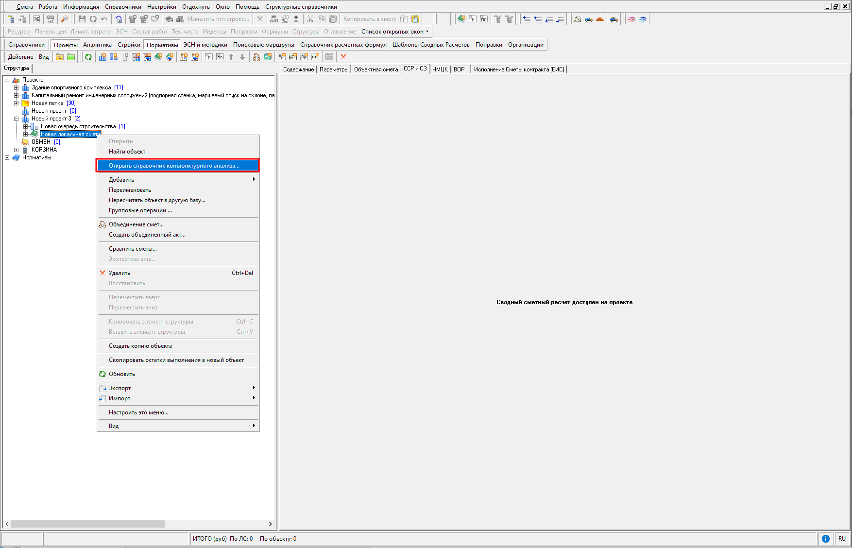

Открыть справочник Конъюнктурного анализа можно из контекстного меню любого узла сметной документации, за исключением Папки и Корзины
Справочник конъюнктурного анализа

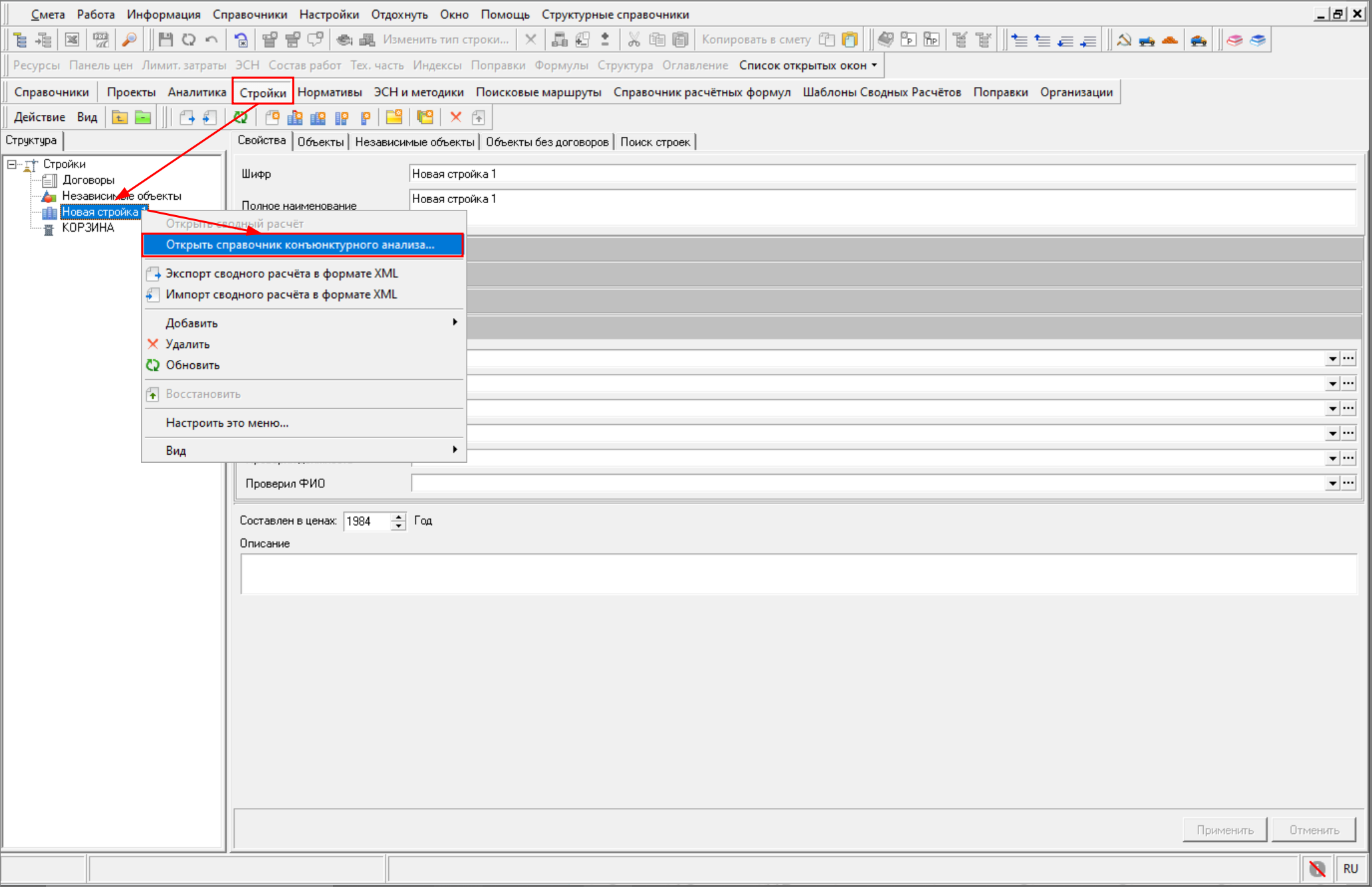

Или в справочнике Стройки на узле Стройки в контекстном меню - "Открыть справочник конъюнктурного анализа..."
Стройки - справочник КА
Находясь в открытой смете, можно открыть справочник через контекстное меню панели Конъюнктурный анализ - "Открыть справочник"
Открыть справочник

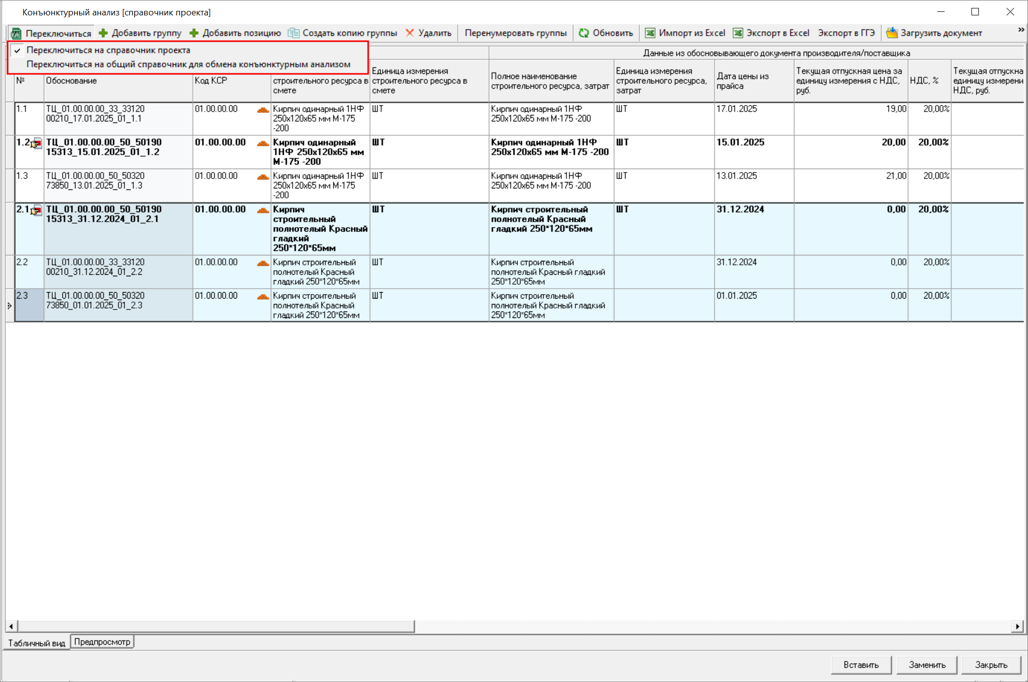

В Справочнике конъюнктурного анализа есть возможность переключения между текущим справочником, общим справочником для обмена и обратно, для этого необходимо нажать "Переключиться" и выбрать справочник
Переключение между справочниками

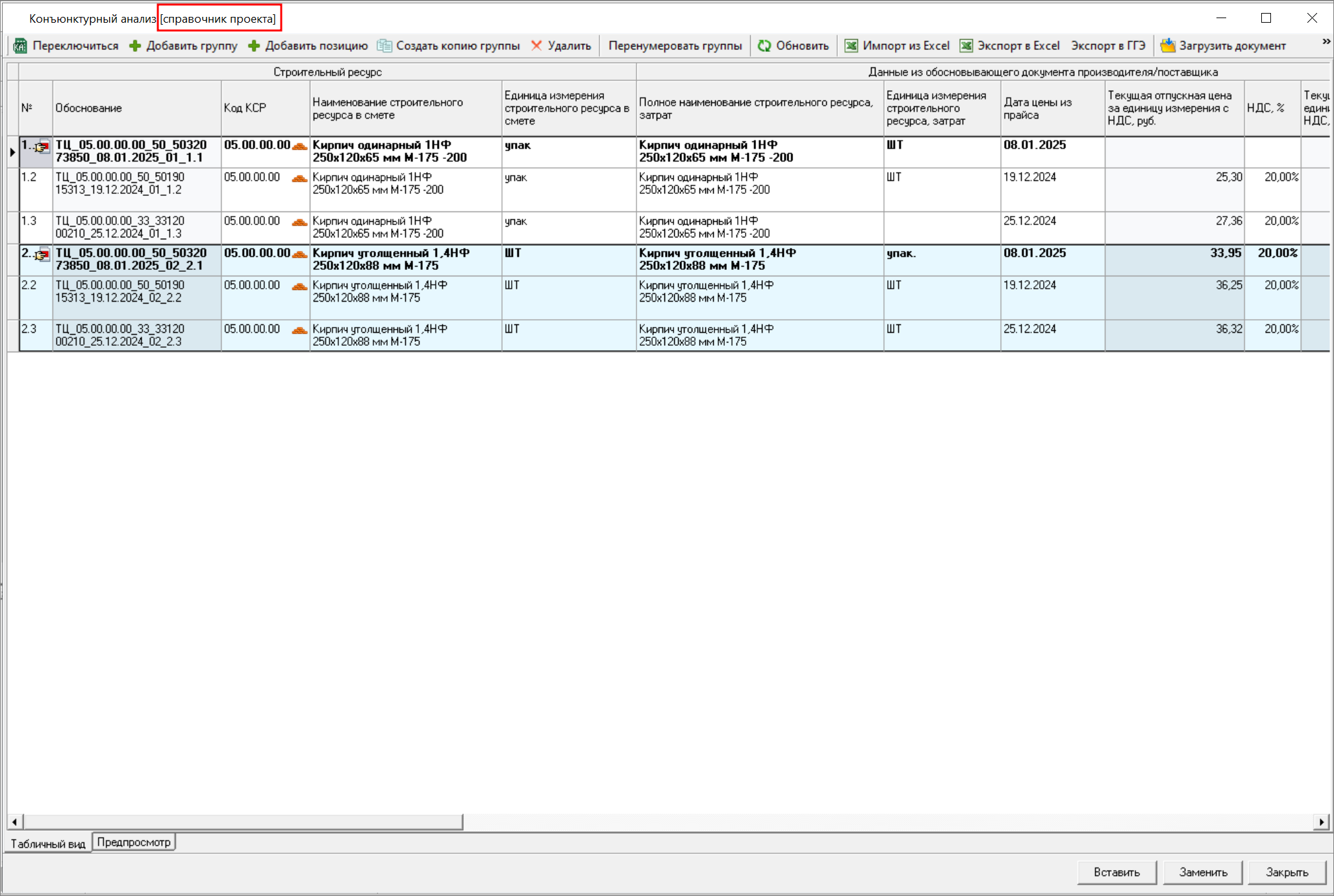

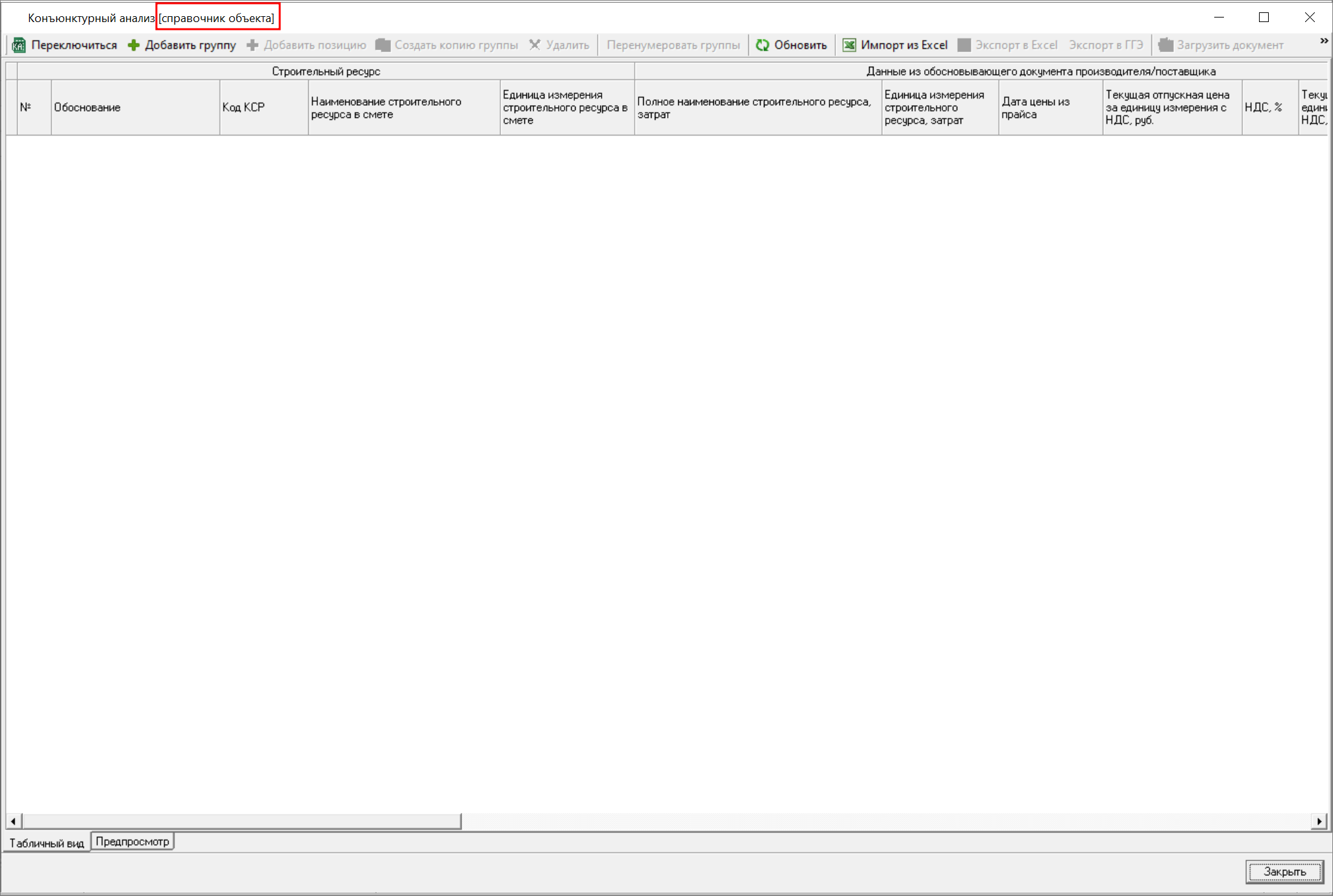

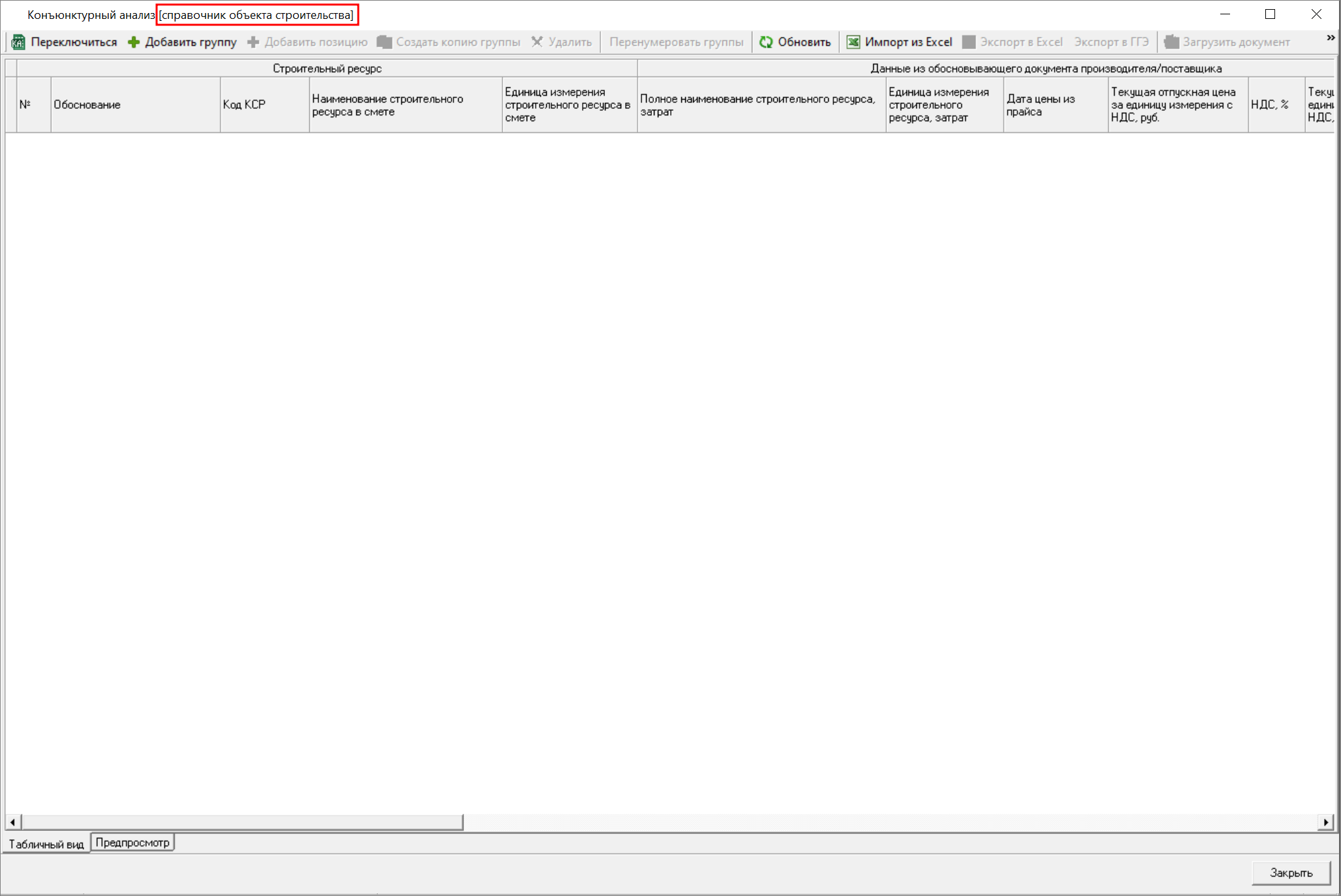

В заголовке окна справочника указано, какой справочник открыт
Справочник проекта, заголовок

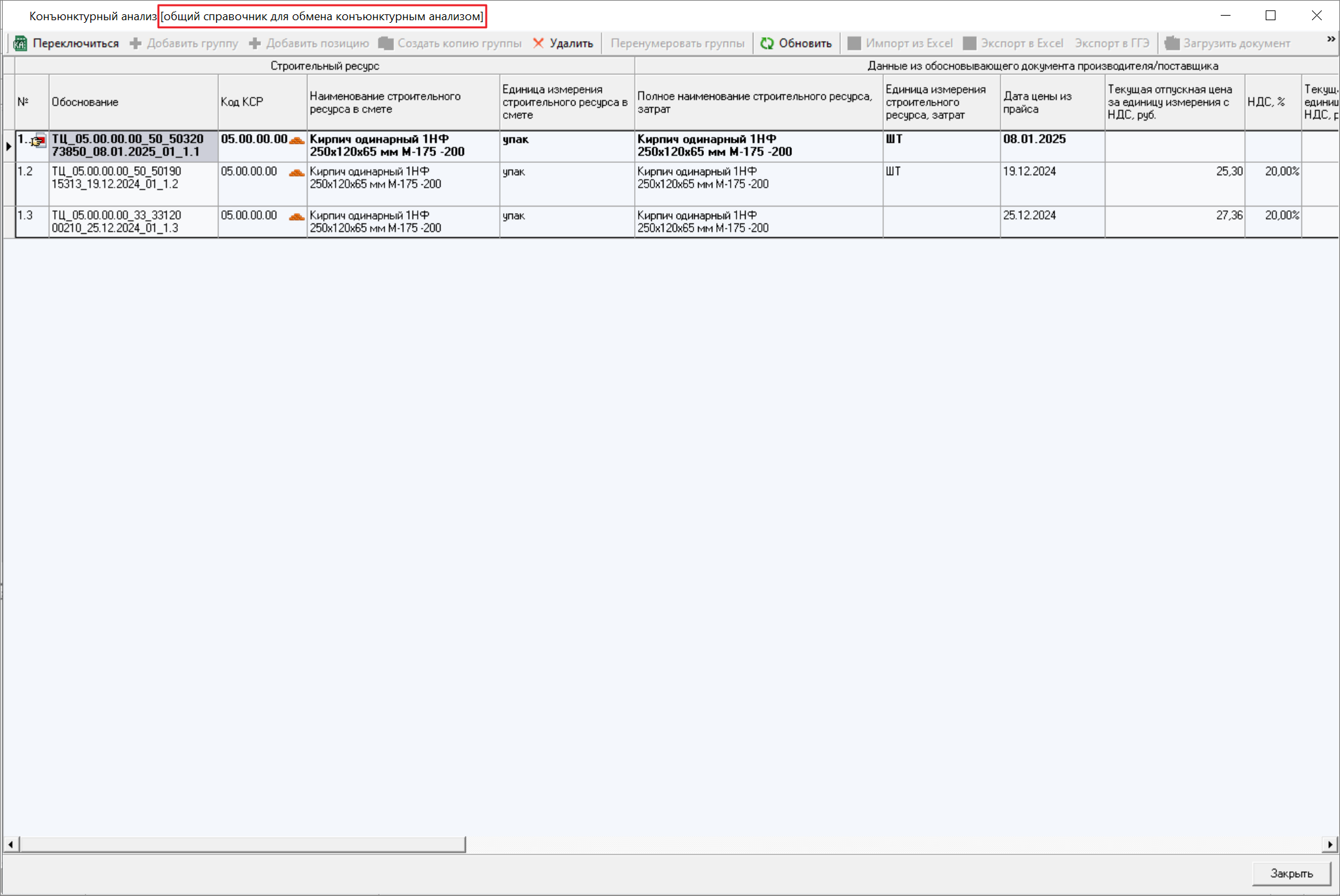

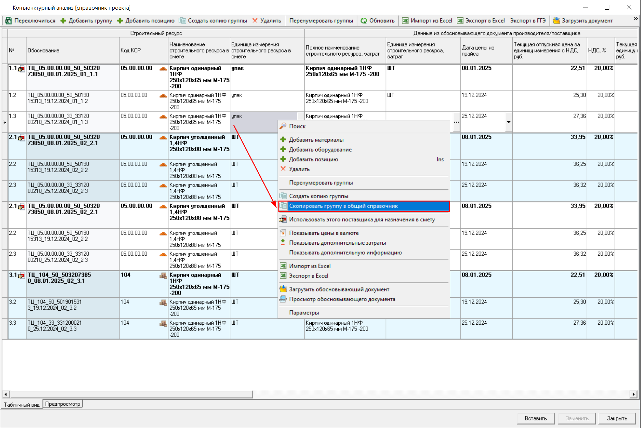

Общий справочник для обмена конъюнктурным анализом предусмотрен для копирования данных между справочниками и имеет ограниченный функционал: копирование строк в другой открытый справочник и удаление строк.
Для копирования строк в справочник обмена выберите строку (группу строк), нажмите правой кнопкой мыши и выберите "Скопировать в общий справочник"
Копирование строк в справочник обмена

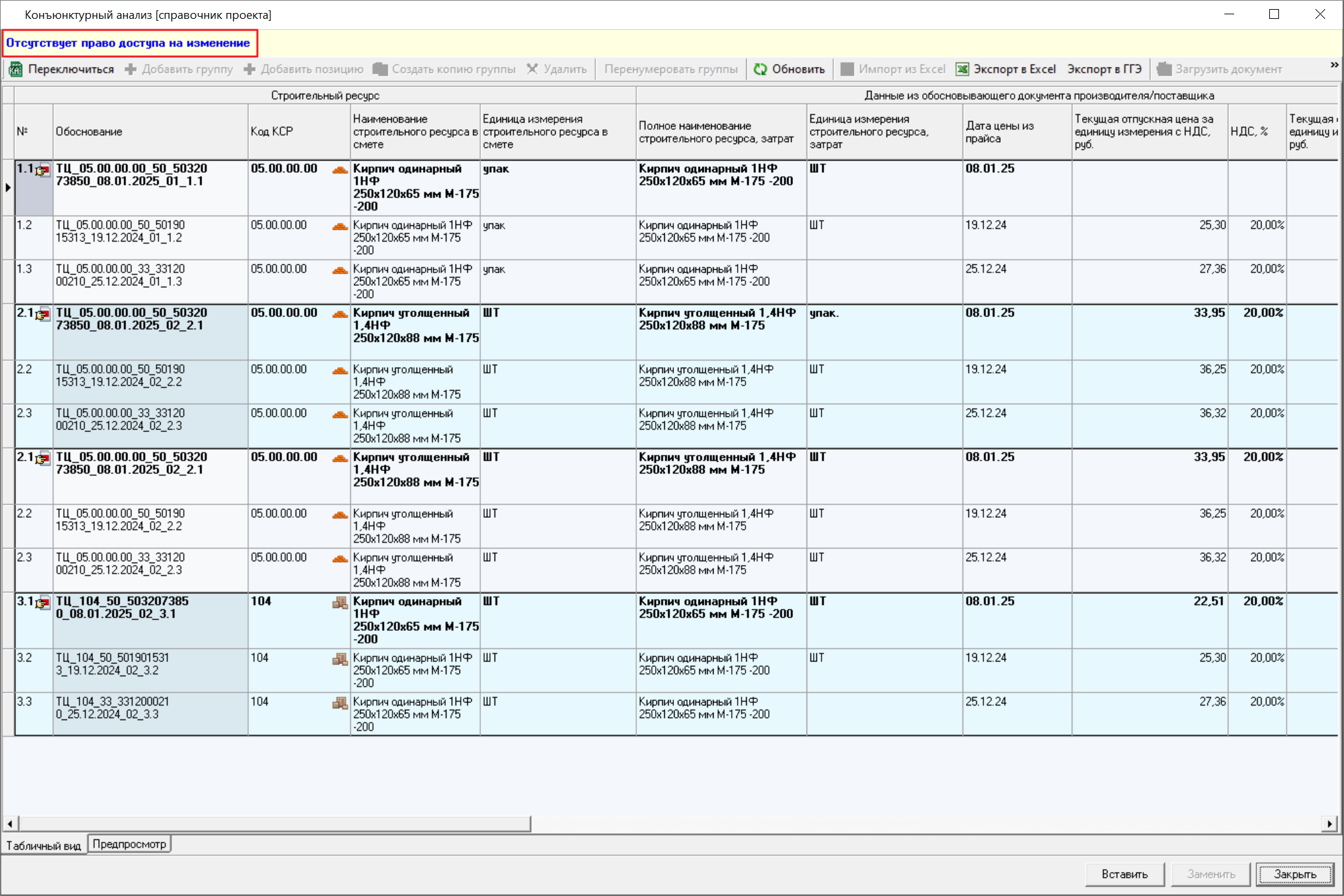

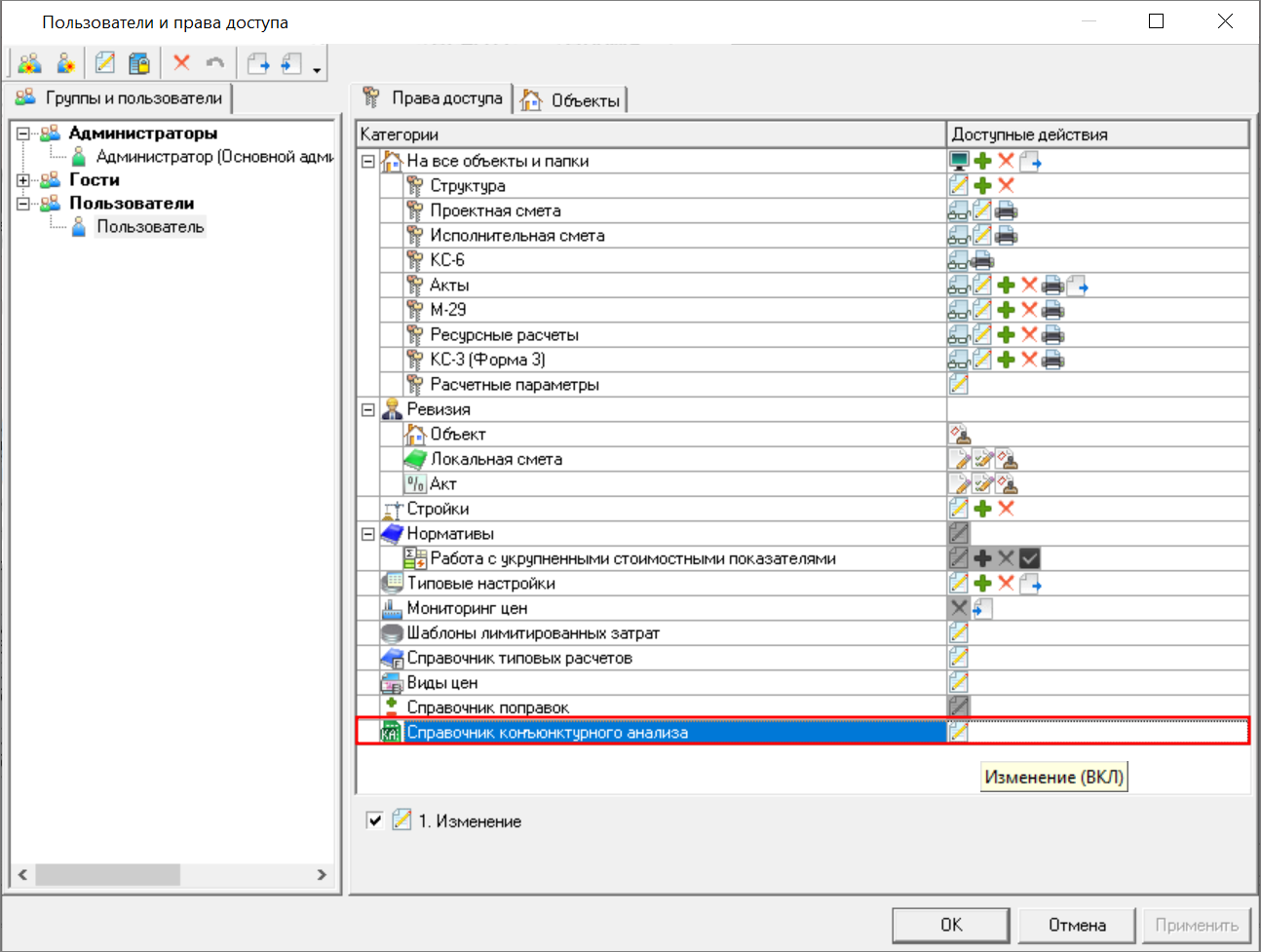

Редактирование справочника возможно только пользователями с правами на его изменение
Настройка прав доступа на редактирование справочника
При отсутствии прав на внесение изменений в справочник конъюнктурного анализа будет отображено информационное сообщение: "Отсутствует право доступа на изменение"
Уведомление об отсутствии прав

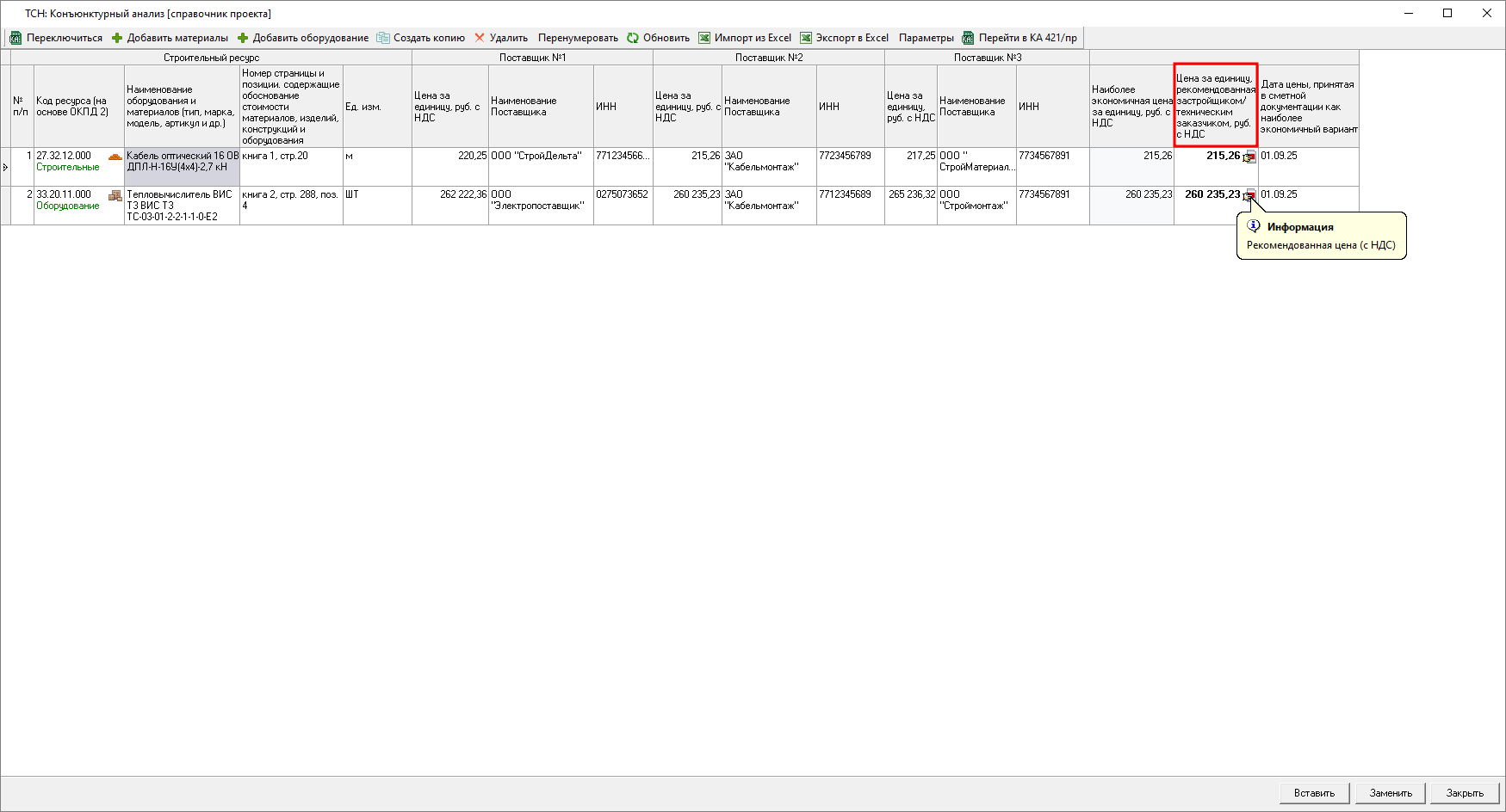

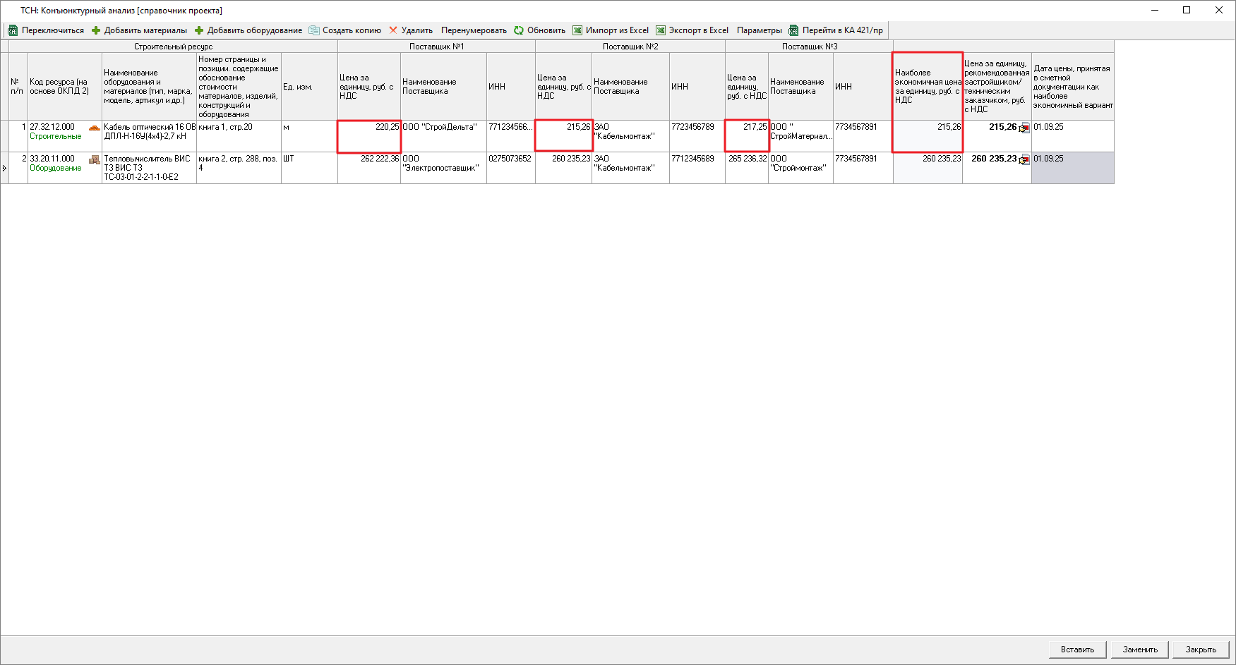

Вид справочника имеет различный вид, в зависимости от выбранной нормативной базы:
  • Вид справочника КА 421 пр
Вид справочника КА по 421 пр

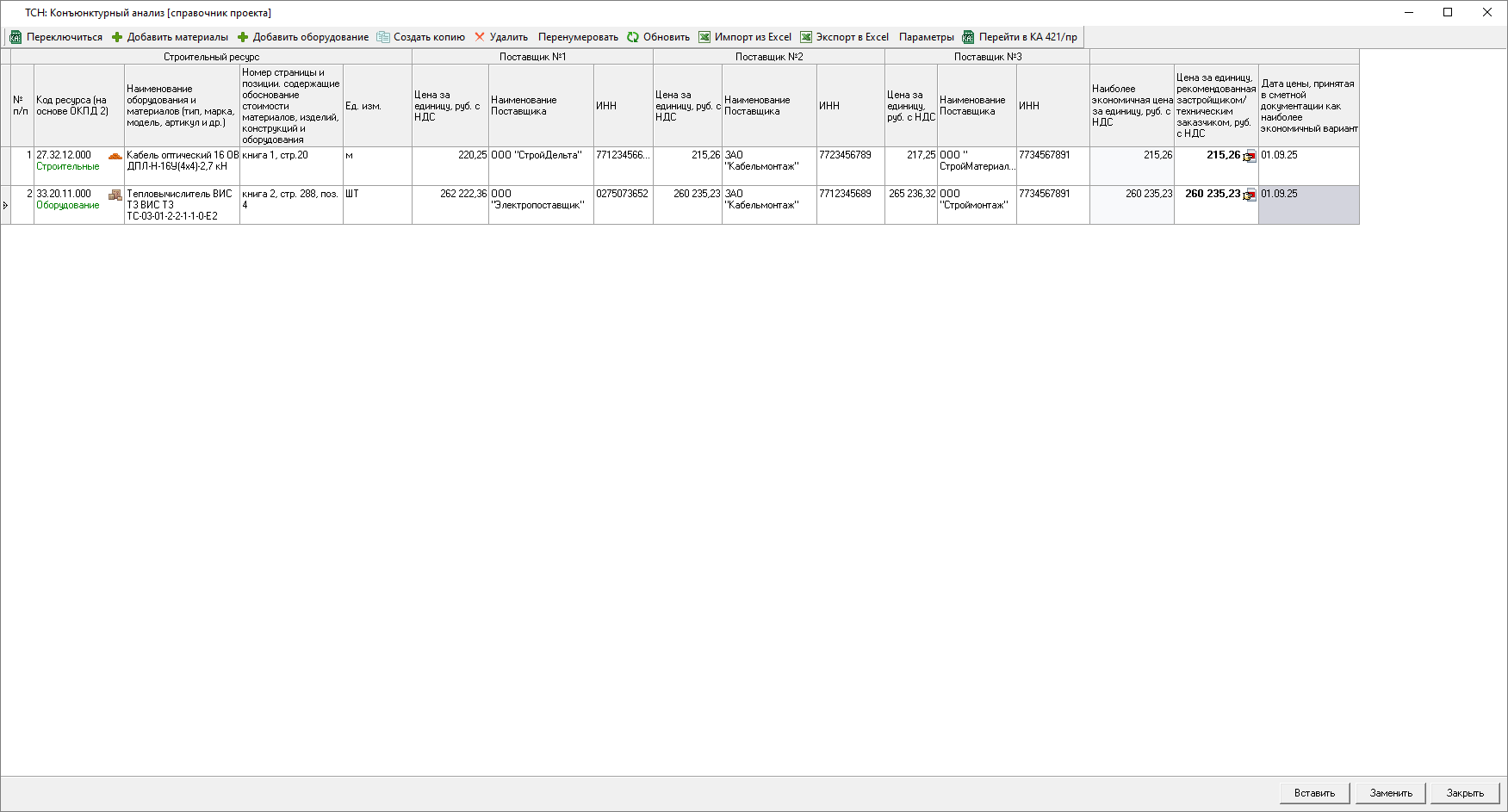

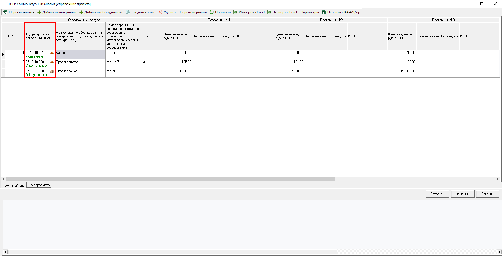

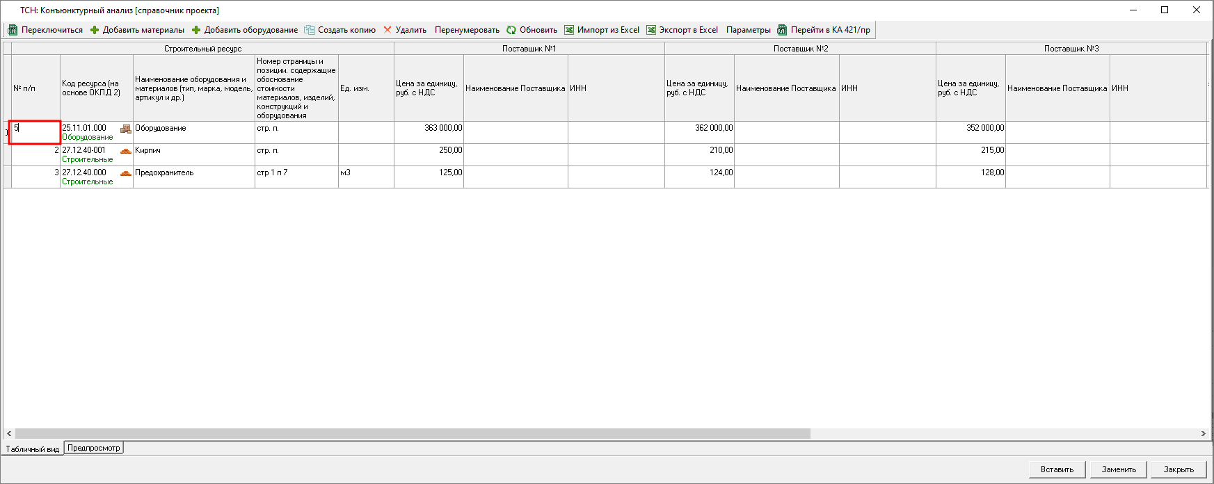

  • Вид справочника КА ТСН-2001
Вид справочника КА по ТСН

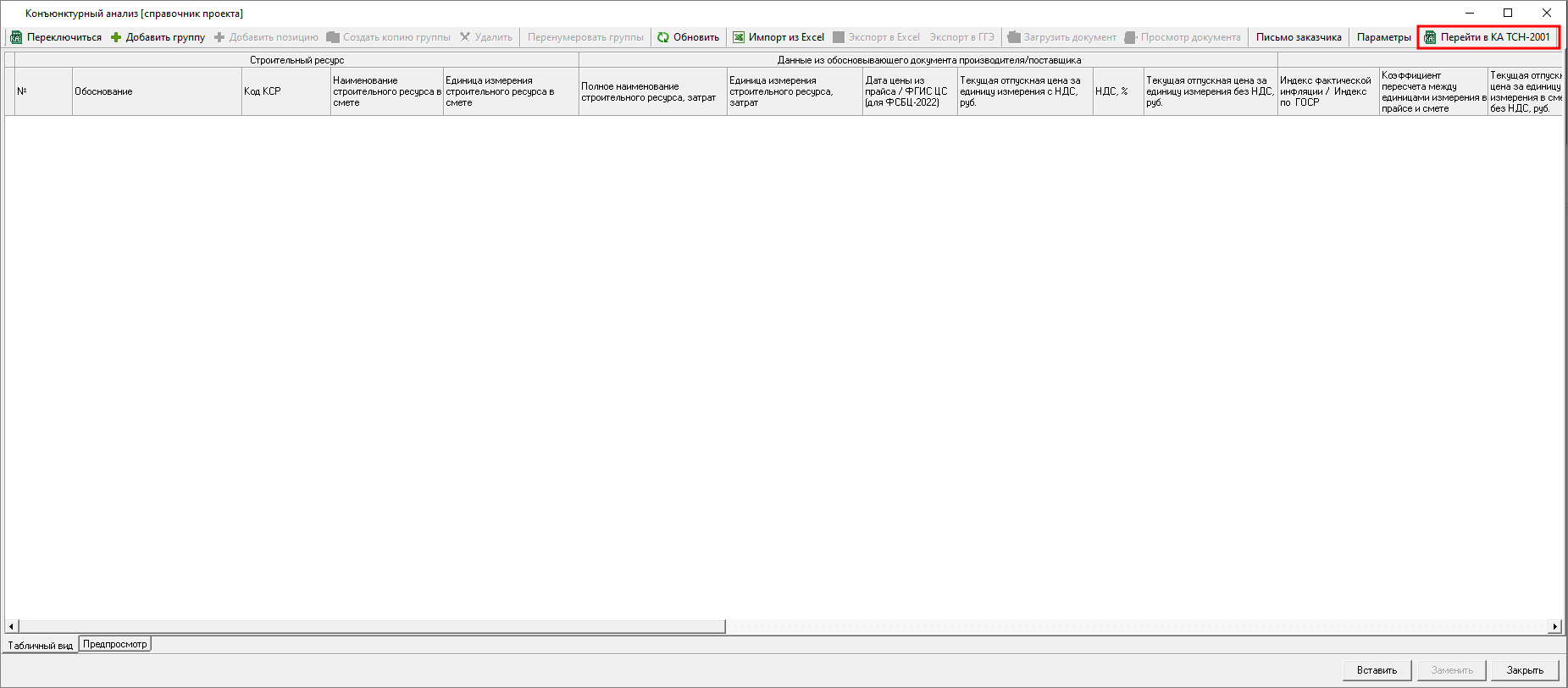

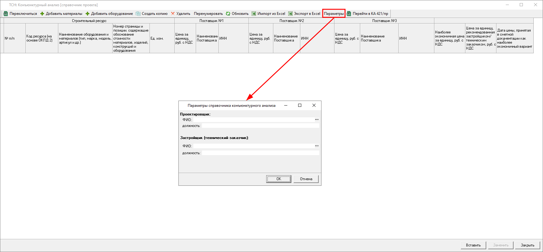

Для переключения вида отображения конъюнктурного анализа, в открытом справочнике конъюнктурного анализа на панели инструментов необходимо нажать "Перейти в КА ТСН-2001"/"Перейти в КА 421пр"
Переключение вида справочника

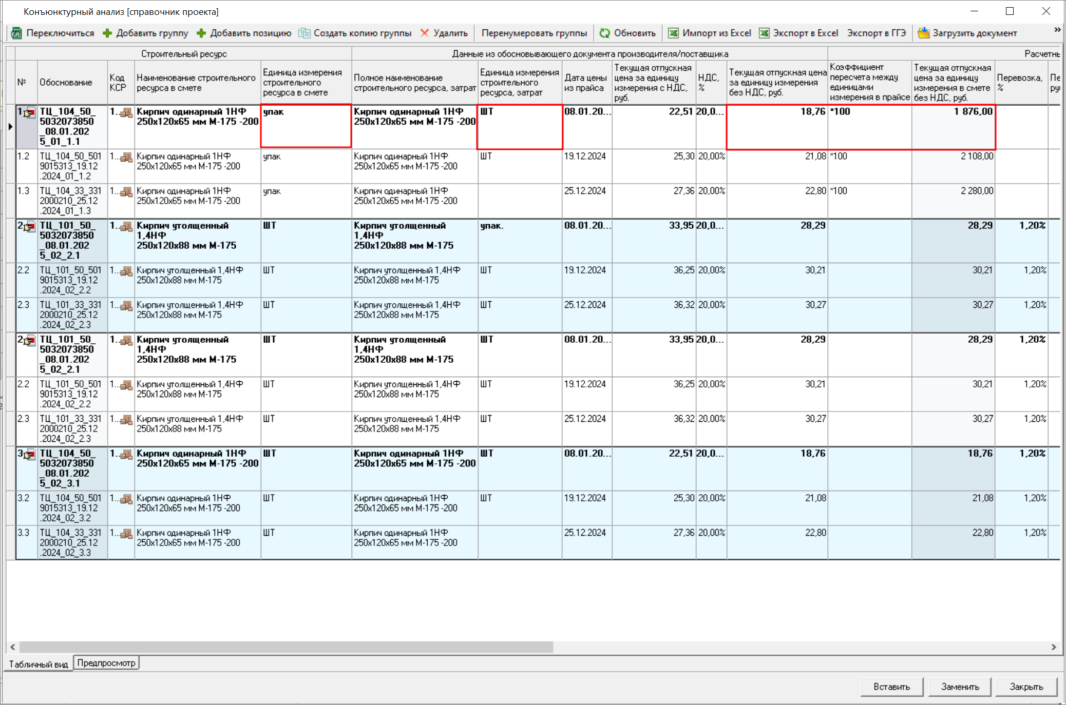

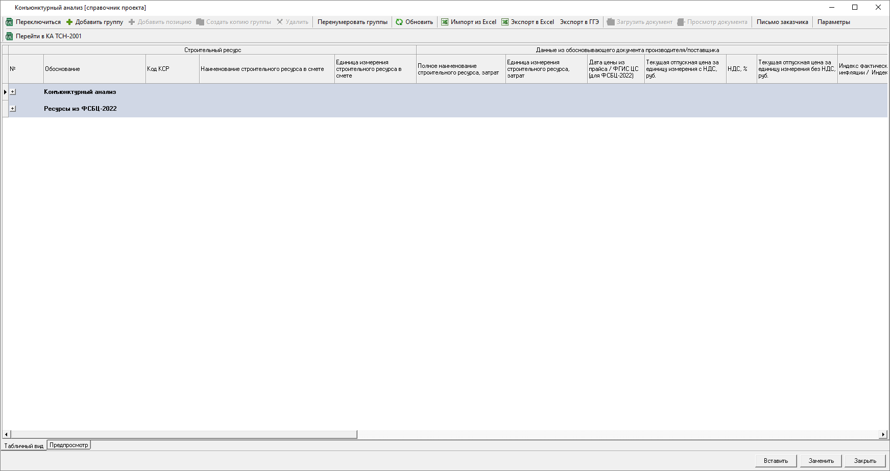

Справочник конъюнктурного анализа разделен на разделы:
  • Раздел "Конъюнктурный анализ" - для материалов и оборудования по коммерческим предложением.
  • Раздел "Ресурсы из ФСБЦ -2022" - для материалов и оборудования из ФСБЦ - 2022.
Разделы доступны для просмотра если в них содержатся соответствующие строки
Разделы в КА 421пр

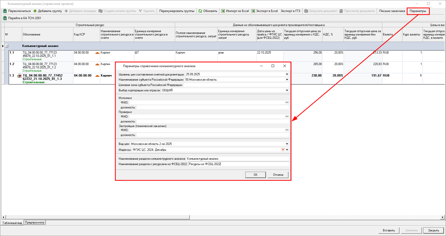

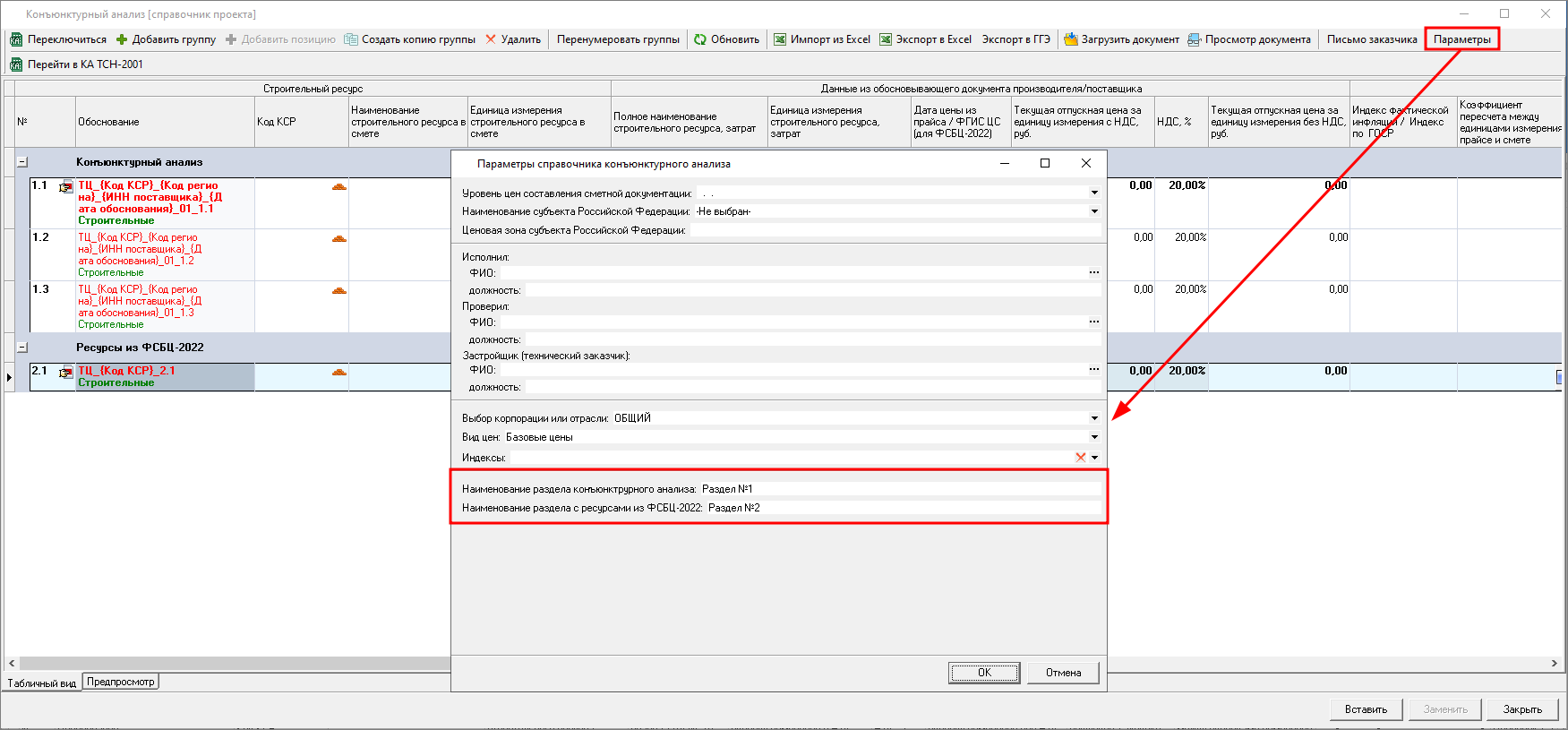

Наименования разделов можно изменить в параметрах. Для этого в открытом справочнике конъюнктурного анализа на панели инструментов нажмите "Параметры", либо нажмите правой кнопкой мыши и выберите "Параметры". В соответствующих полях внесите изменения
Изменение наименования разделов
Наименования разделов отображаются в открытом справочнике и в отчетных формах.

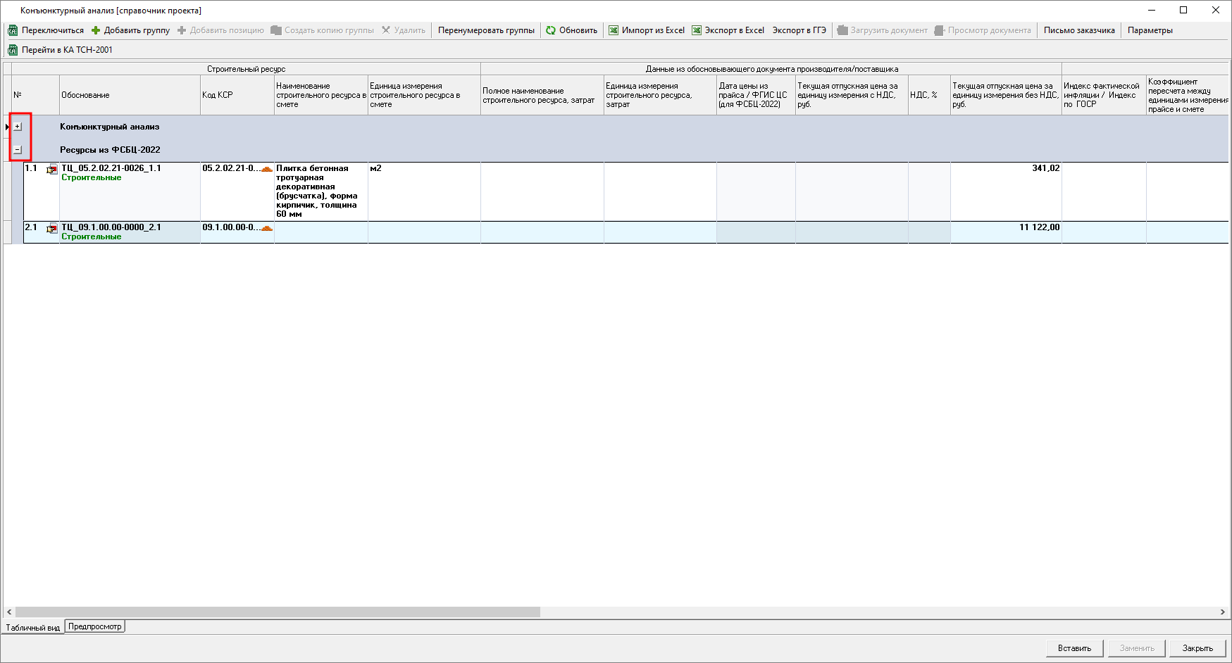

Разделы можно развернуть или свернуть, для этого нажмите кнопку в колонке "№"
Скрыть/раскрыть разделы
Разделы также доступны в общем справочнике для обмена данными конъюнктурного анализа. Копирование строк между справочником проекта и справочником обмена разрешено в предназначенных для этого разделах.

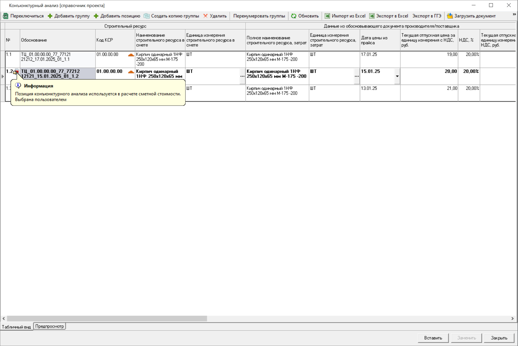

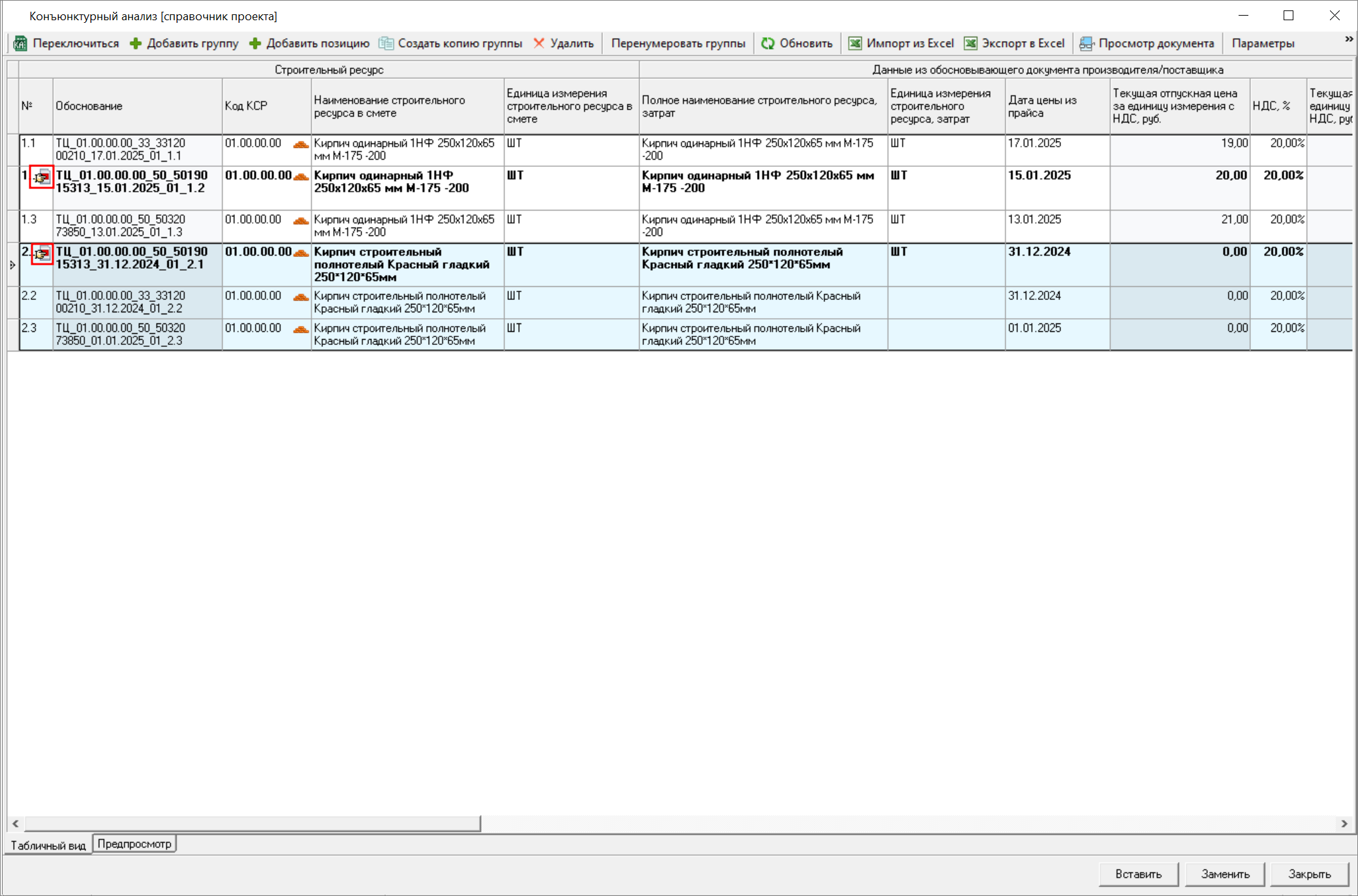

Раздел "Конъюнктурный анализ" разделен на группы, внутри которых содержатся строки. Группы разделены рамкой и отличаются по цвету фона. Строка с минимальной или выбранной пользователем ценой в группе выделена жирным шрифтом и в ячейке № отображается индикатор
Индикация выбора стоимости

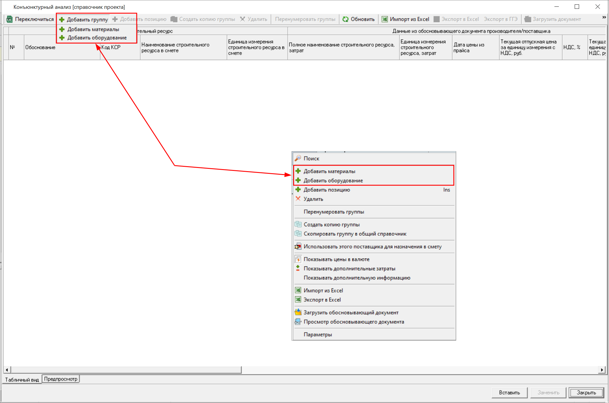

Добавление строк
Для добавления группы из трех строк (материалы или оборудование) нажмите "Добавить группу" и выберите материалы или оборудование, либо через контекстное меню - "Добавить материалы" / "Добавить оборудование"
Добавить материал/оборудование в справочник

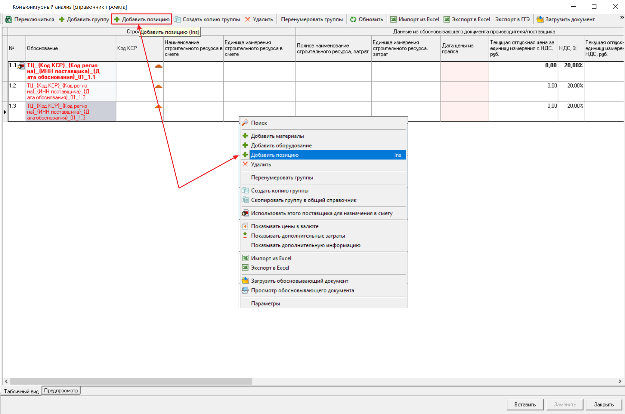

При необходимости добавления дополнительной строки в группу нажмите "Добавить позицию", либо в контекстном меню - "Добавить позицию" (клавиша <Ins>)
Добавление позиции в группу

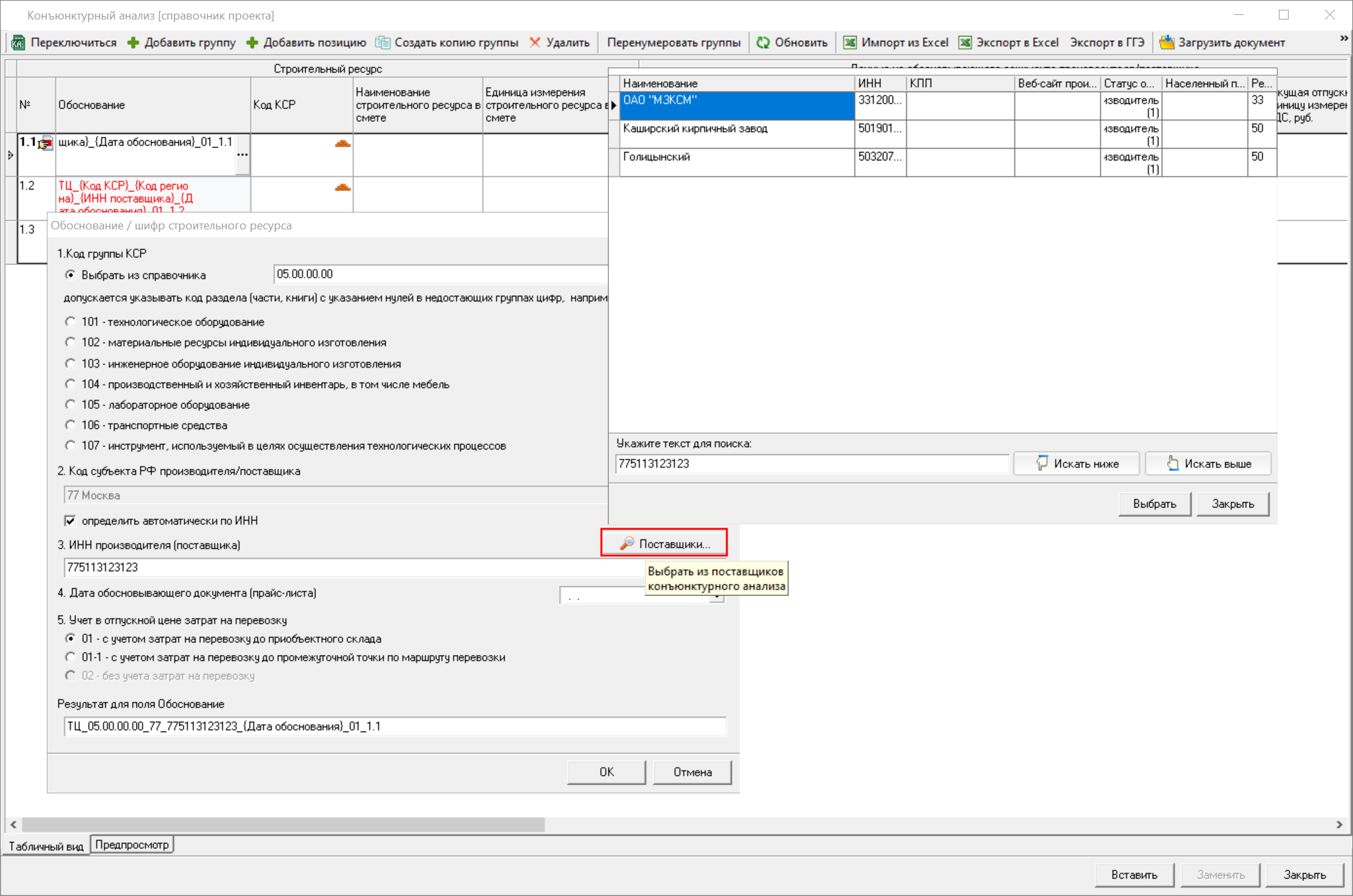

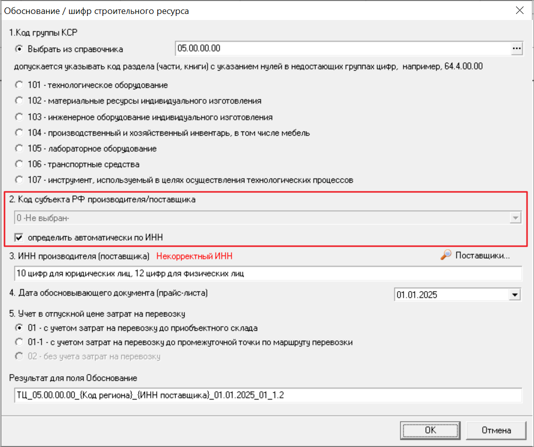

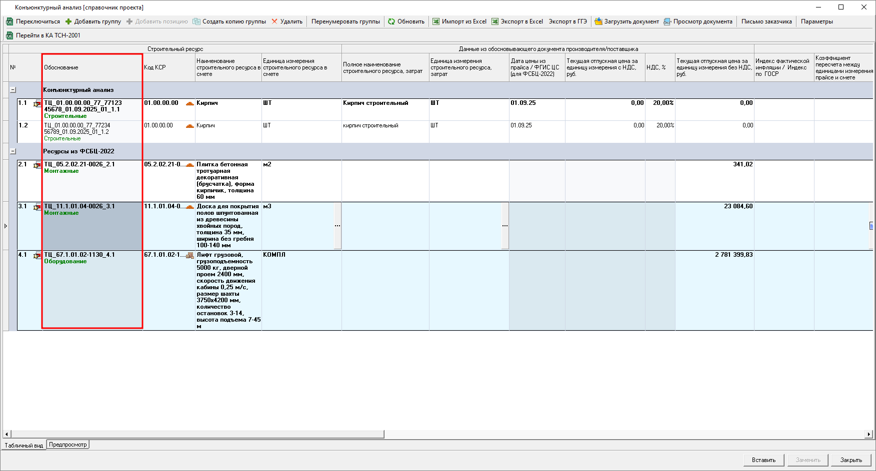

В добавленных строках для формирования обоснования в колонке "Обоснование" нажмите многоточие и заполните необходимые данные
Обоснование/шифр строительного ресурса
Обоснование формируется согласно Методике, утвержденной Приказом Минстроя России от 4 августа 2020 г. №421/пр (с учетом изменений 557/пр, 55/пр и 30/пр):
п. 23 Материальным ресурсам и оборудованию, отпускная цена которых в текущем уровне цен определена в соответствии с пунктами 13 - 21 Методики, присваивается код, состоящий из буквенного обозначения "ТЦ" и шести групп цифр, разделенных знаками нижнего подчеркивания:
  • первая группа цифр соответствует коду группы КСР, состоящей из четырех групп цифр, к которой относится строительный ресурс;
  • вторая группа цифр соответствует коду субъекта Российской Федерации, на территории которого находится производитель (поставщик);
  • третья группа цифр содержит данные об ИНН производителя (поставщика);
  • четвертая группа цифр соответствует уровню ценовых показателей (в формате ДД.ММ.ГГГГ) согласно обосновывающим отпускную цену документам;
  •  пятая группа цифр содержит указание на учет в отпускной цене затрат на перевозку строительного ресурса (01 - с учетом затрат на перевозку до приобъектного склада; 01-1 - с учетом затрат на перевозку до промежуточной точки по маршруту перевозки, когда требуется включение затрат на перевозку до приобъектного склада по расчету дополнительно; 02 - без учета затрат на перевозку);
  • в шестой группе цифр приводится пункт по порядку кодируемого материального ресурса или оборудования.
п. 24 Вместо кода группы допускается указывать код раздела (части, книги) с указанием нулей в недостающих группах цифр, например, 64.4.00.00. Для материальных ресурсов и оборудования, не подлежащих включению в КСР, вместо кода группы указывается следующая комбинация цифр:
  • 101 - для технологического оборудования,
  •  102 - для материальных ресурсов индивидуального изготовления,
  • 103 - для инженерного оборудования индивидуального изготовления,
  • 104 - для производственного и хозяйственного инвентаря, в том числе мебели,
  • 105 - для лабораторного оборудования,
  • 106 - для транспортных средств,
  • 107 - для инструмента, используемого в целях осуществления технологических процессов.

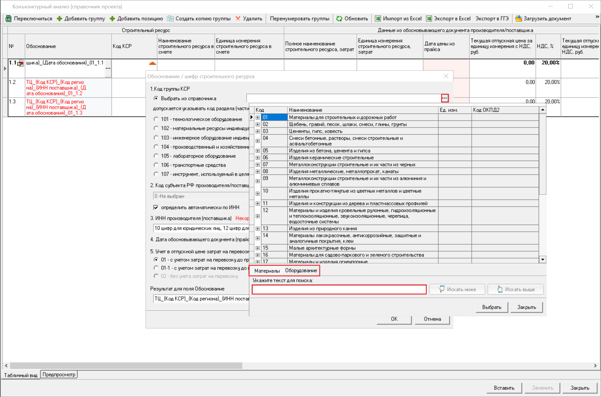

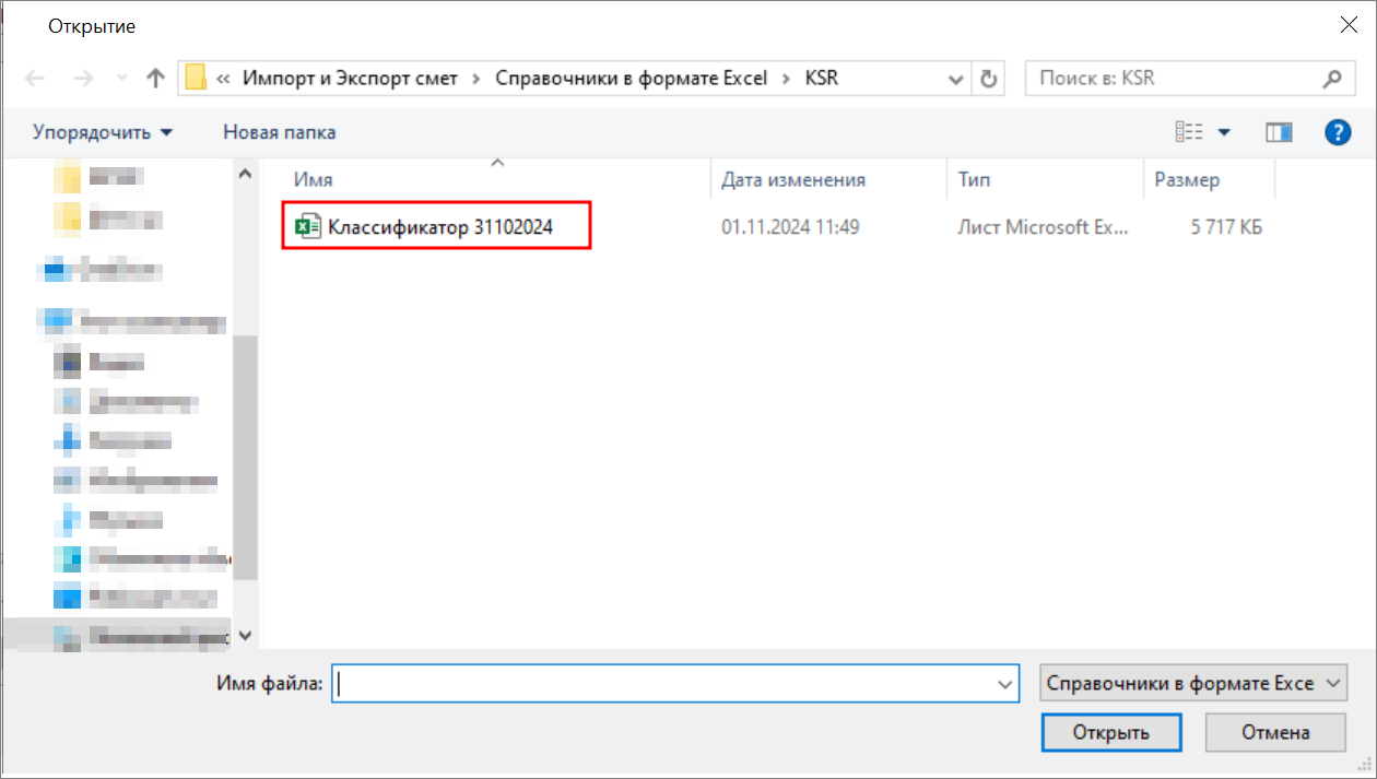

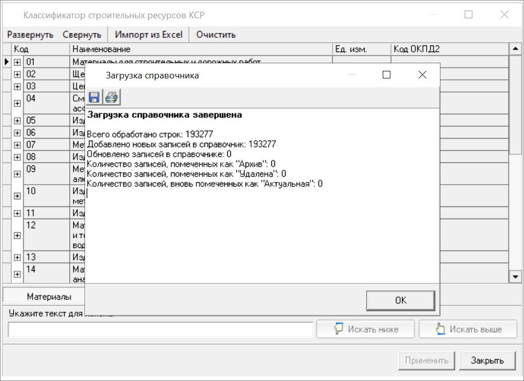

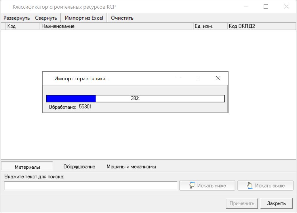

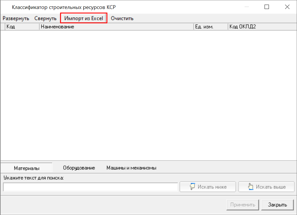

Код группы КСР необходимо выбрать из справочника или из списка. Справочник содержит вкладки "Материалы" и "Оборудование" с возможностью поиска по коду или наименованию
Выбор из справочника КСР
В случае отсутствия в программе справочника КСР его необходимо загрузить, подробнее описано в разделе Справочник КСР.
Код субъекта РФ производителя/поставщика часто совпадает с первыми цифрами его ИНН, поэтому по умолчанию выбран режим "определить автоматически по ИНН". Его можно отключить и выбрать регион из выпадающего списка
Код субъекта РФ

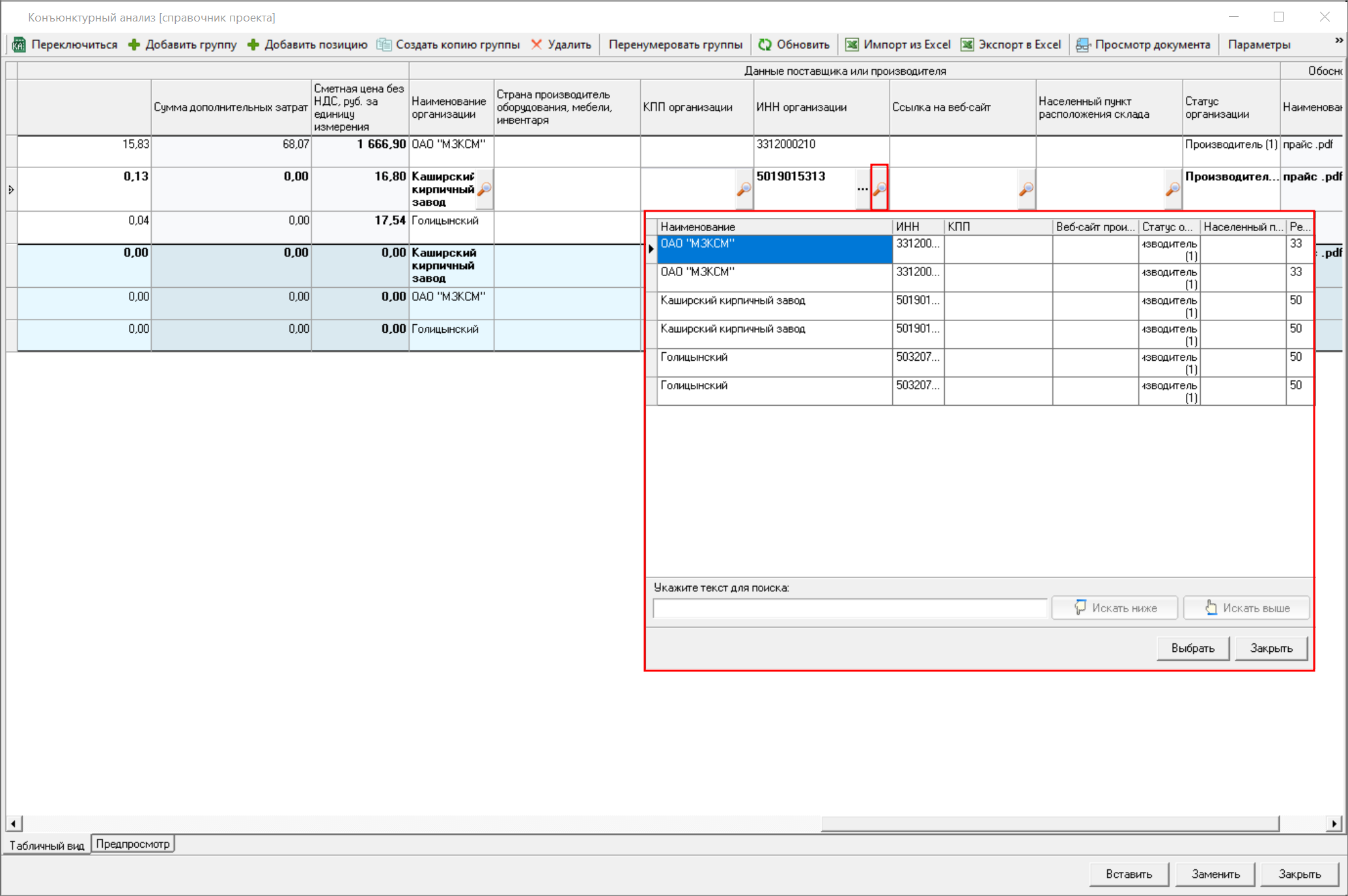

Поле ИНН заполняется вручную либо посредством поиска в справочнике поставщиков
Справочник поставщики
Укажите дату обосновывающего документа (прайс-листа) выбором из календаря.
Укажите учет в отпускной цене затрат на перевозку: 01 - с учетом затрат на перевозку до приобъектного склада, 01-1 - с учетом затрат на перевозку до промежуточной точки по маршруту перевозки, 02 - без учета затрат на перевозку.
При нажатии ОК, код будет перенесен в ячейку "Обоснование".

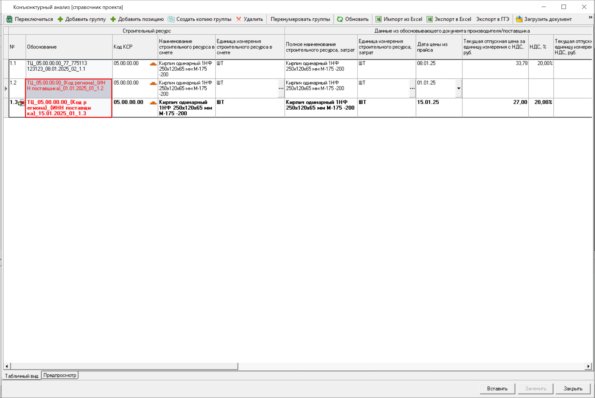

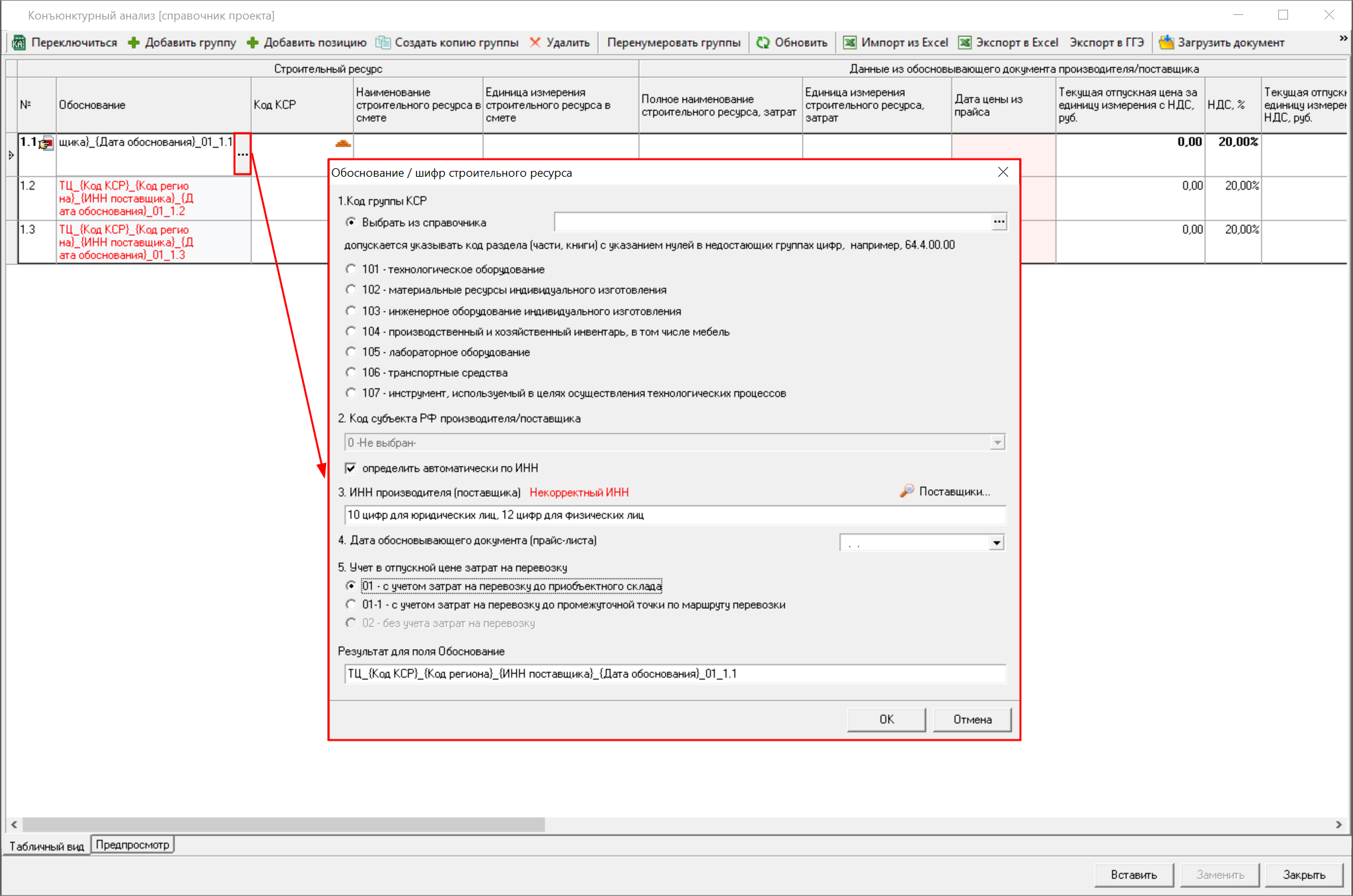

Для редактирования обоснования необходимо нажать в колонке "Обоснование" многоточие и открыть окно "Обоснование/шифр строительного ресурса"
редактирование шифра
Если часть данных не была внесена - обоснование будет сформировано не полностью и подсвечено красным цветом
не заполнен шифр

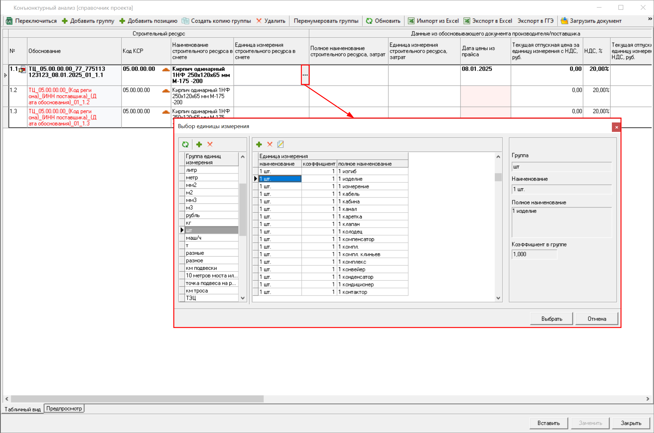

Внесите наименования строительного ресурса. Укажите единицы измерения вручную либо из справочника
справочник единиц измерения

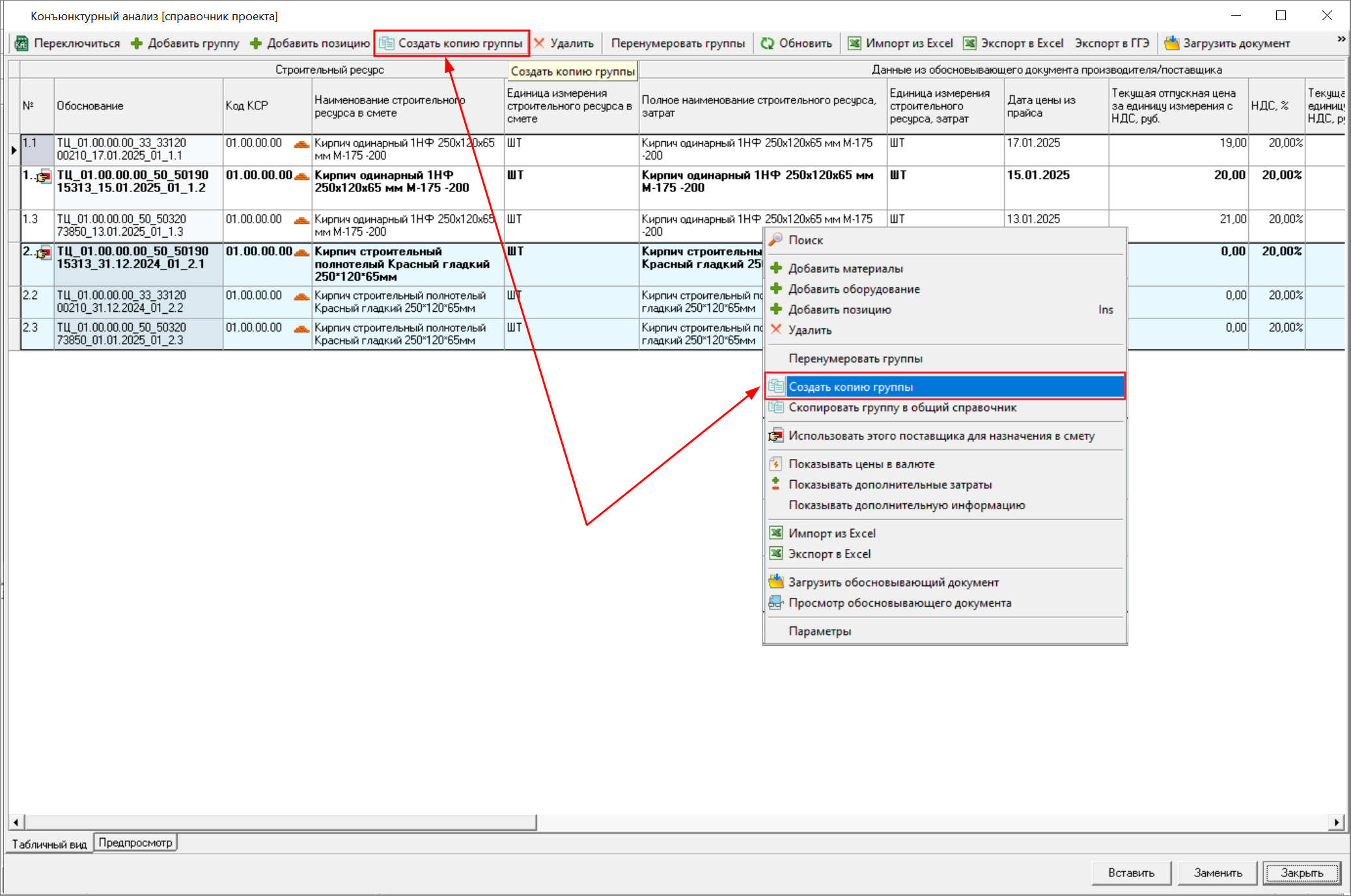

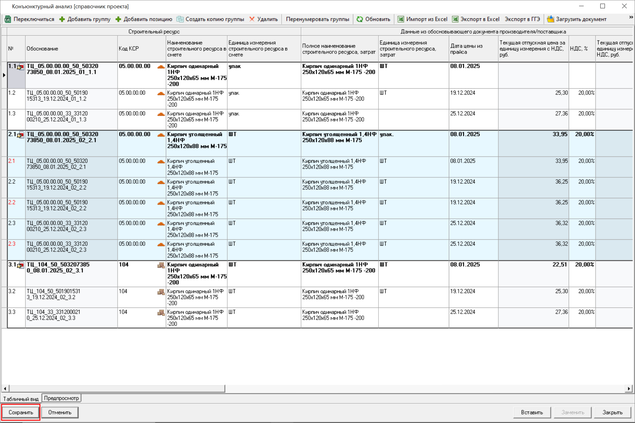

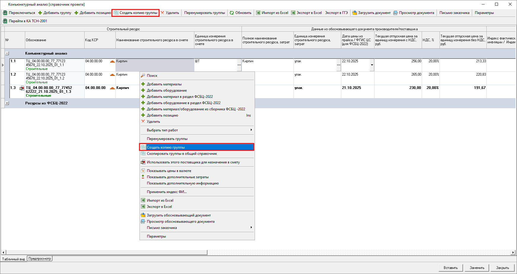

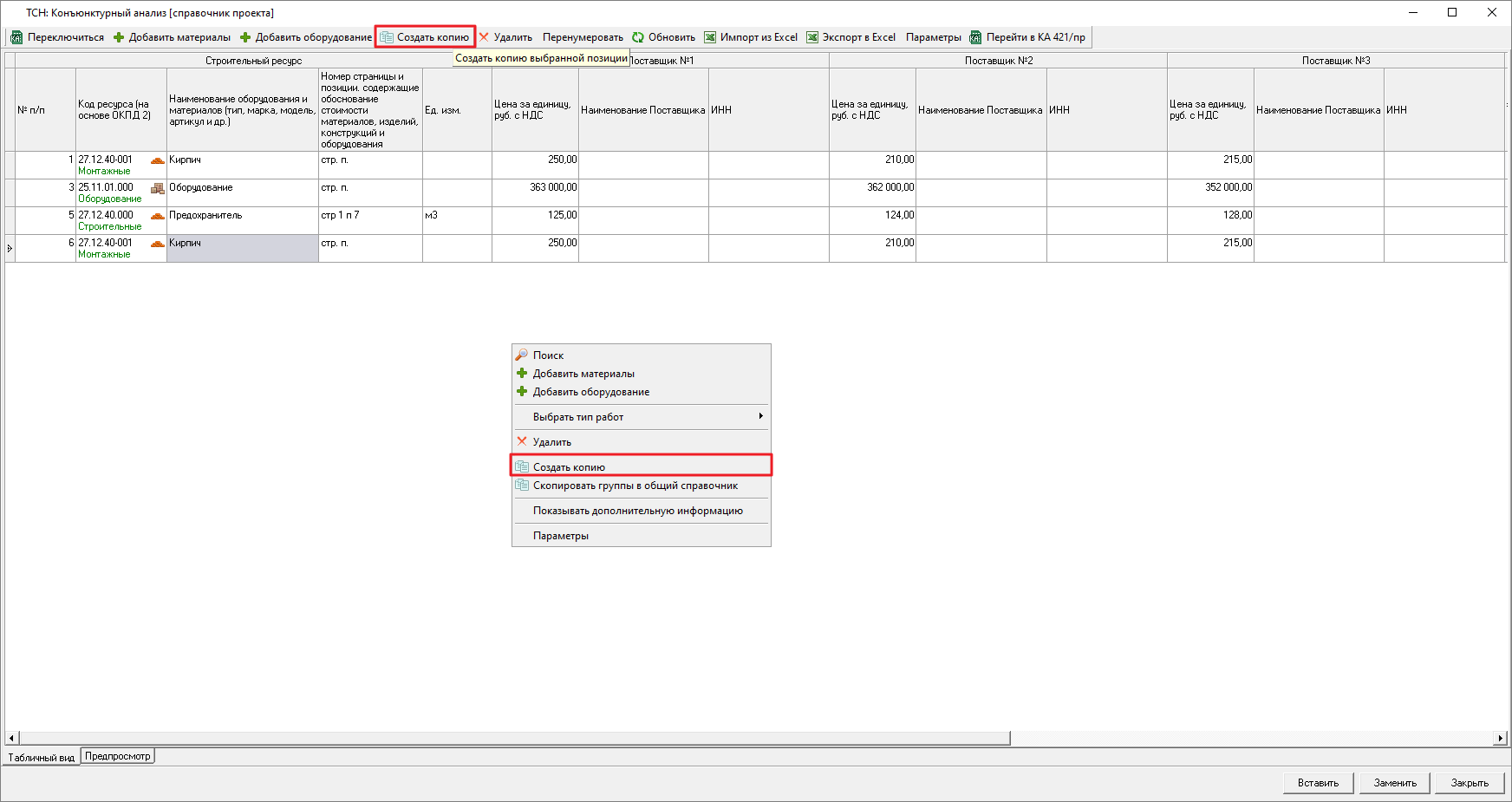

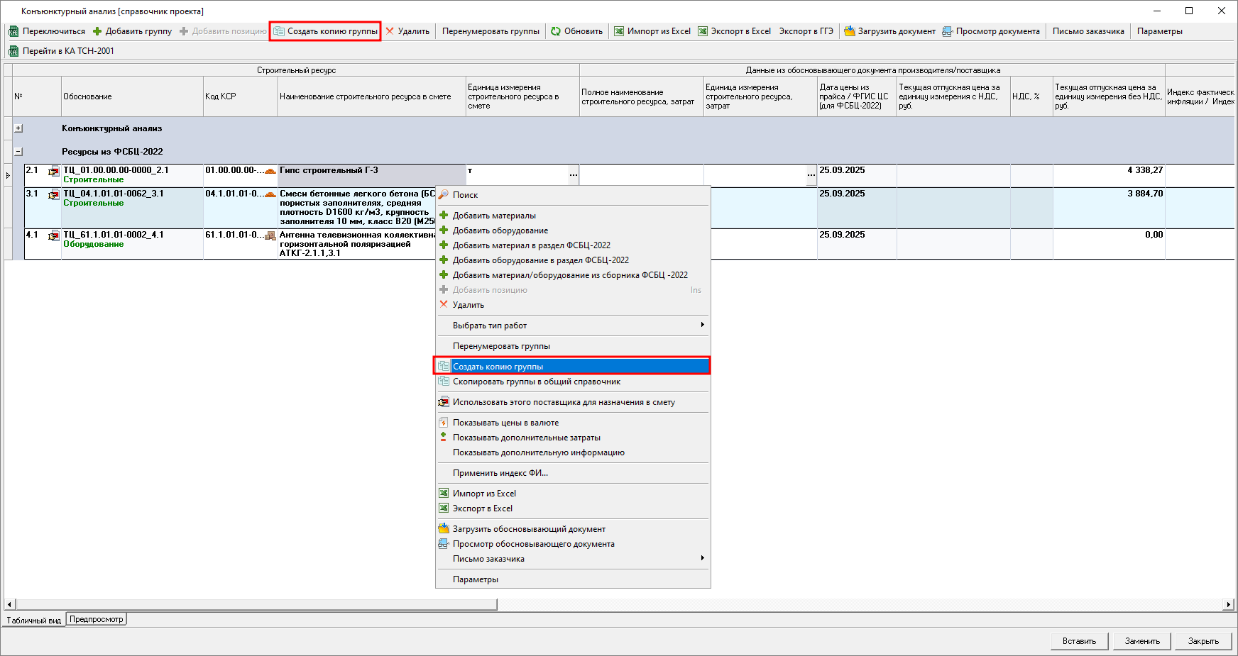

Для того, чтобы скопировать группу строк выберите ее и нажмите на панели инструментов "Создать копию группы", либо на группе строк нажмите правой кнопкой мыши и выберите "Создать копию группы"
копия группы строк
Группа строк будет скопирована и добавлена в конец справочника.

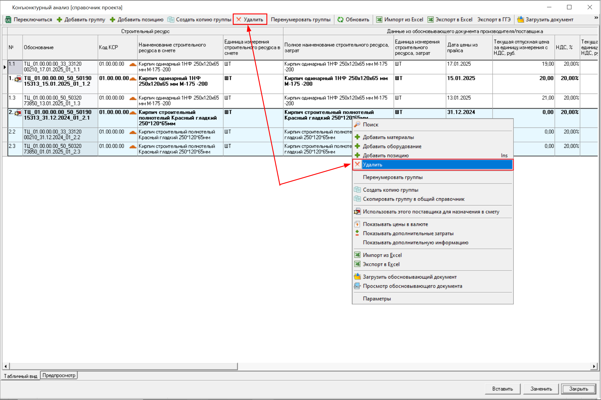

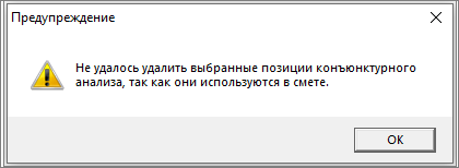

Для удаления строки выберите ее и нажмите на панели инструментов "Удалить", либо на строке нажмите правой кнопкой мыши и выберите "Удалить".
Если удалить строку в справочнике которая включена в смету, то автоматически будет подобрана и добавлена другая строка из той же группы с наименьшей ценой.

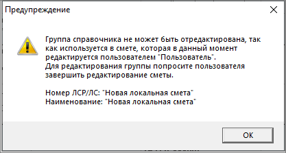

Удаление последней строки из группы невозможно, если в смету включена строка из этой группы
предупреждение

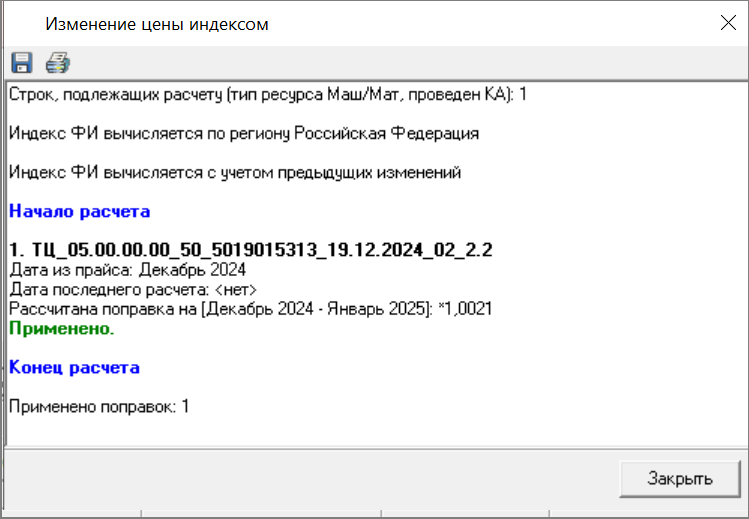

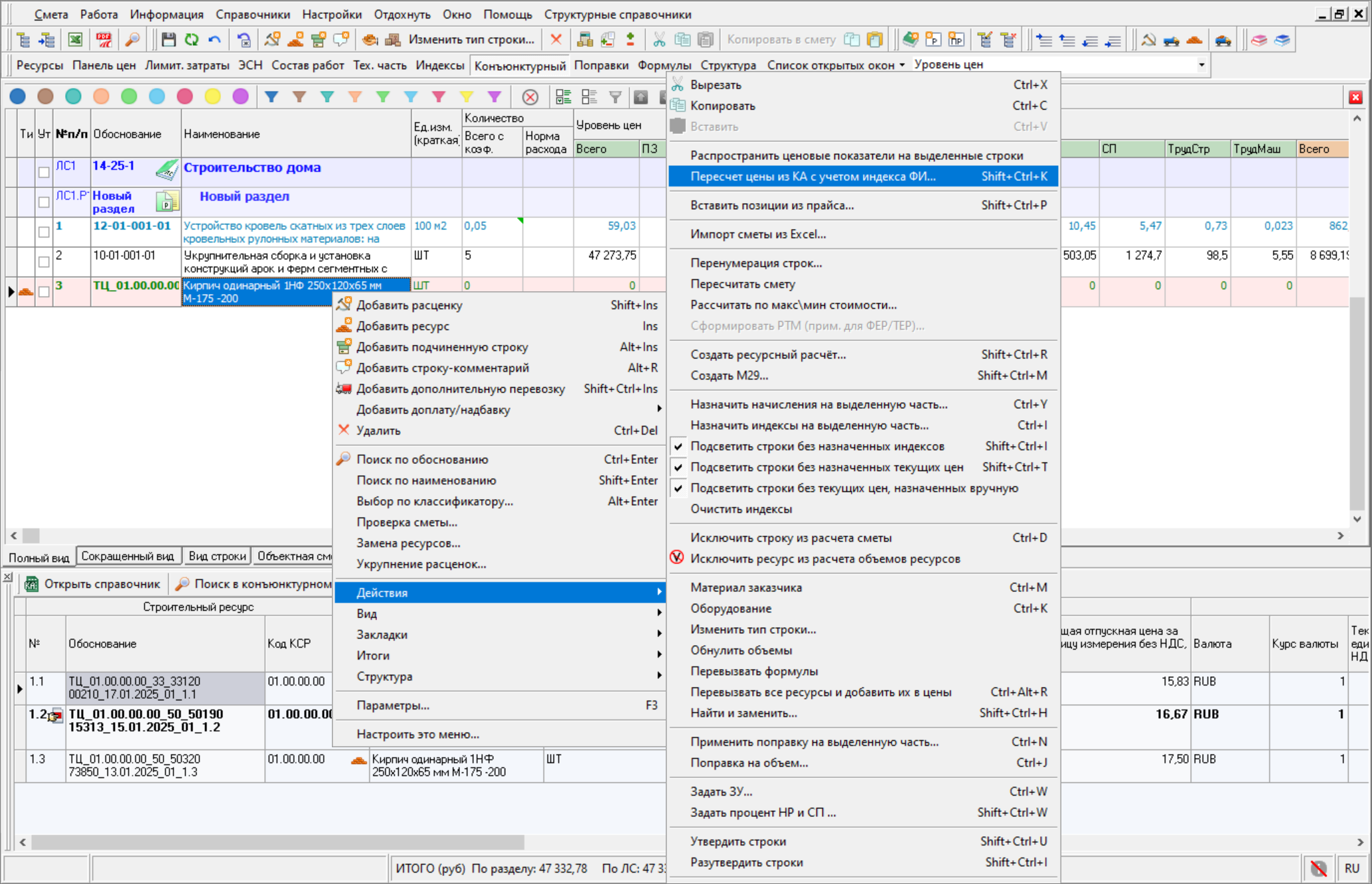

Пересчет в текущие цены
Автоматический расчет индекса

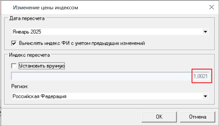

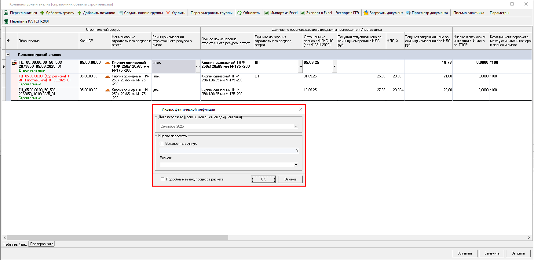

Для автоматического расчета и применения индекса фактической инфляции к строкам, добавленным на основании коммерческих предложений выберите строку (несколько строк), нажмите правой кнопкой мыши, выберите "Применить индекс ФИ..."
применить индекс ФИ

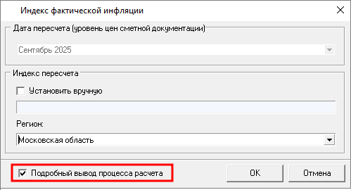

В окне "Индекс фактической инфляции" отображается дата пересчета, выбранная в параметрах КА. Выберите регион
регион

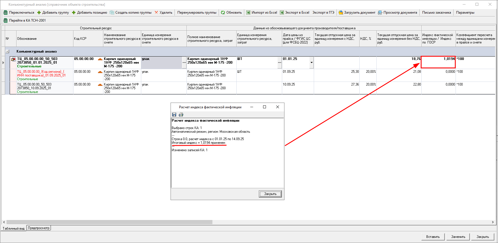

Для отображения информационного окна с расчетом индекса, установите флажок "Подробный вывод процесса расчета" и нажмите "ОК"
автоматическое назначение индексов

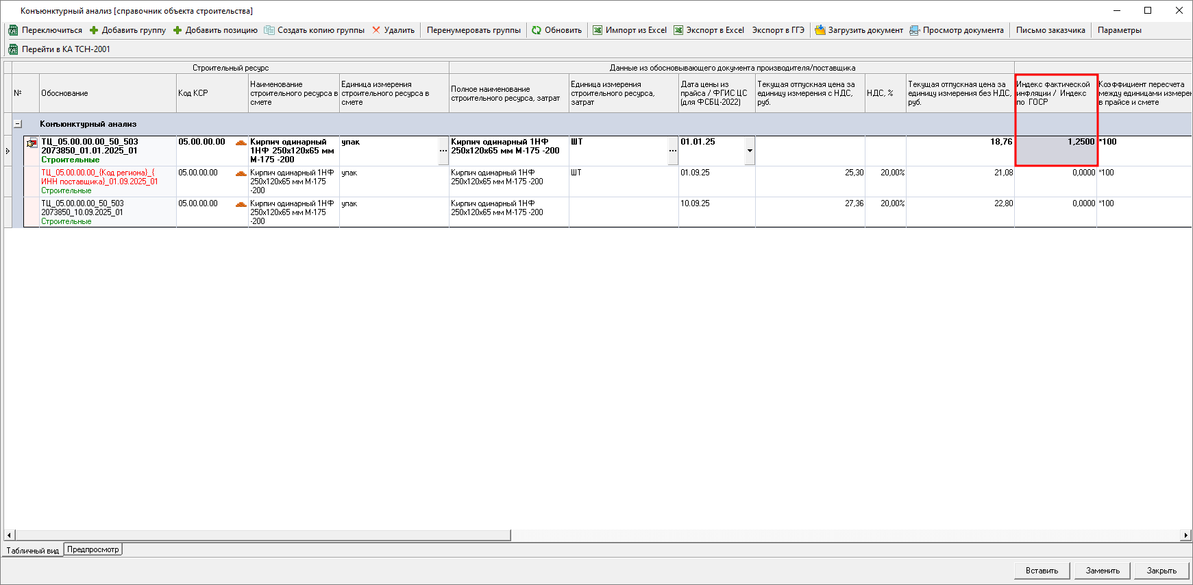

Будет произведен расчет и применен индекс. Индекс отображается в колонке "Индекс фактической инфляции / Индекс по ГОСР" (группы однородных строительных ресурсов)
Фактический индекс инфляции рассчитывается отдельно для каждой строки, учитывая дату цены в прайс-листе и дату уровня цен (устанавливается в параметрах справочника КА) при условии загруженного справочника индексов инфляции.

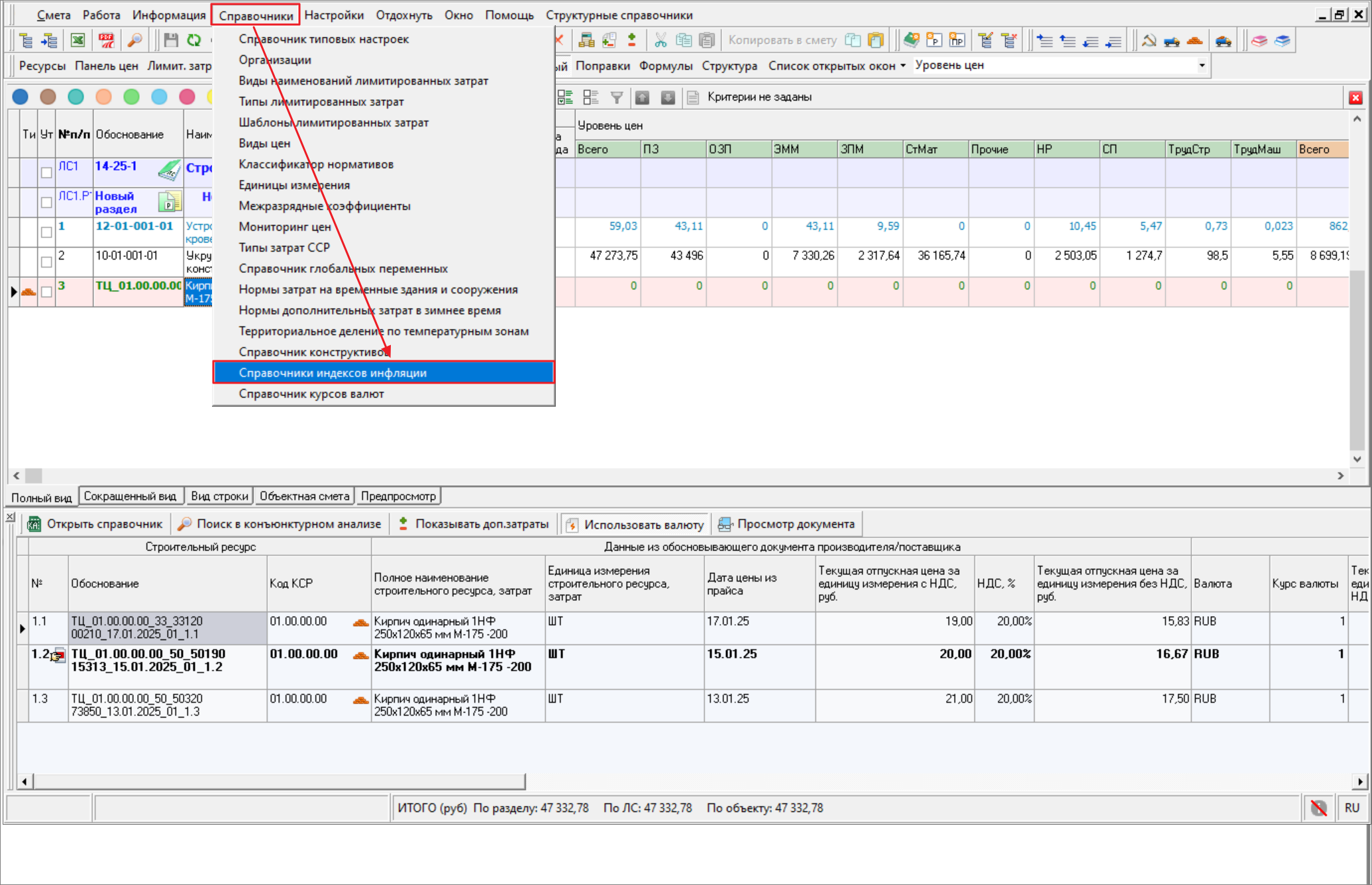

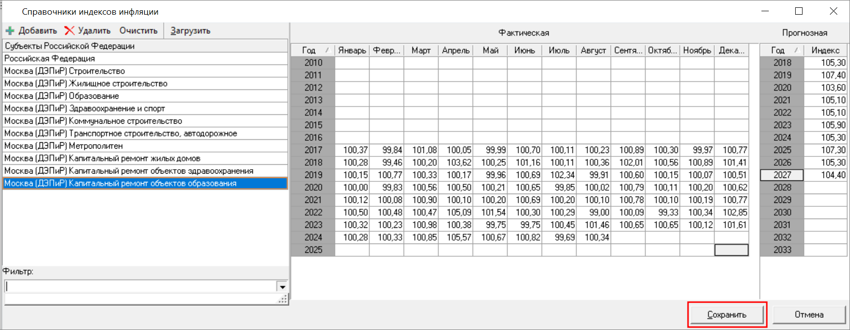

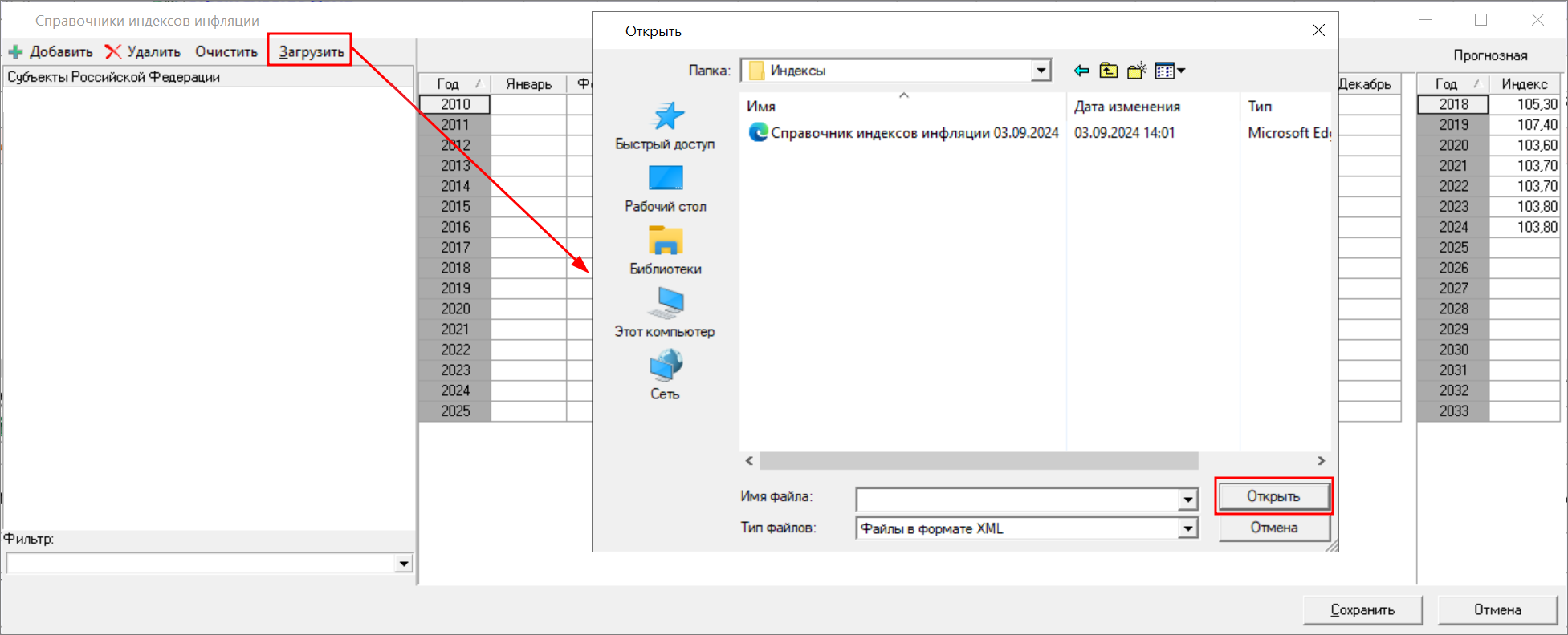

В случае отсутствия индексов в справочнике индексов инфляции необходимо их предварительно загрузить. Подробнее можно прочитать в руководстве пользователя - Справочник индексов инфляции.

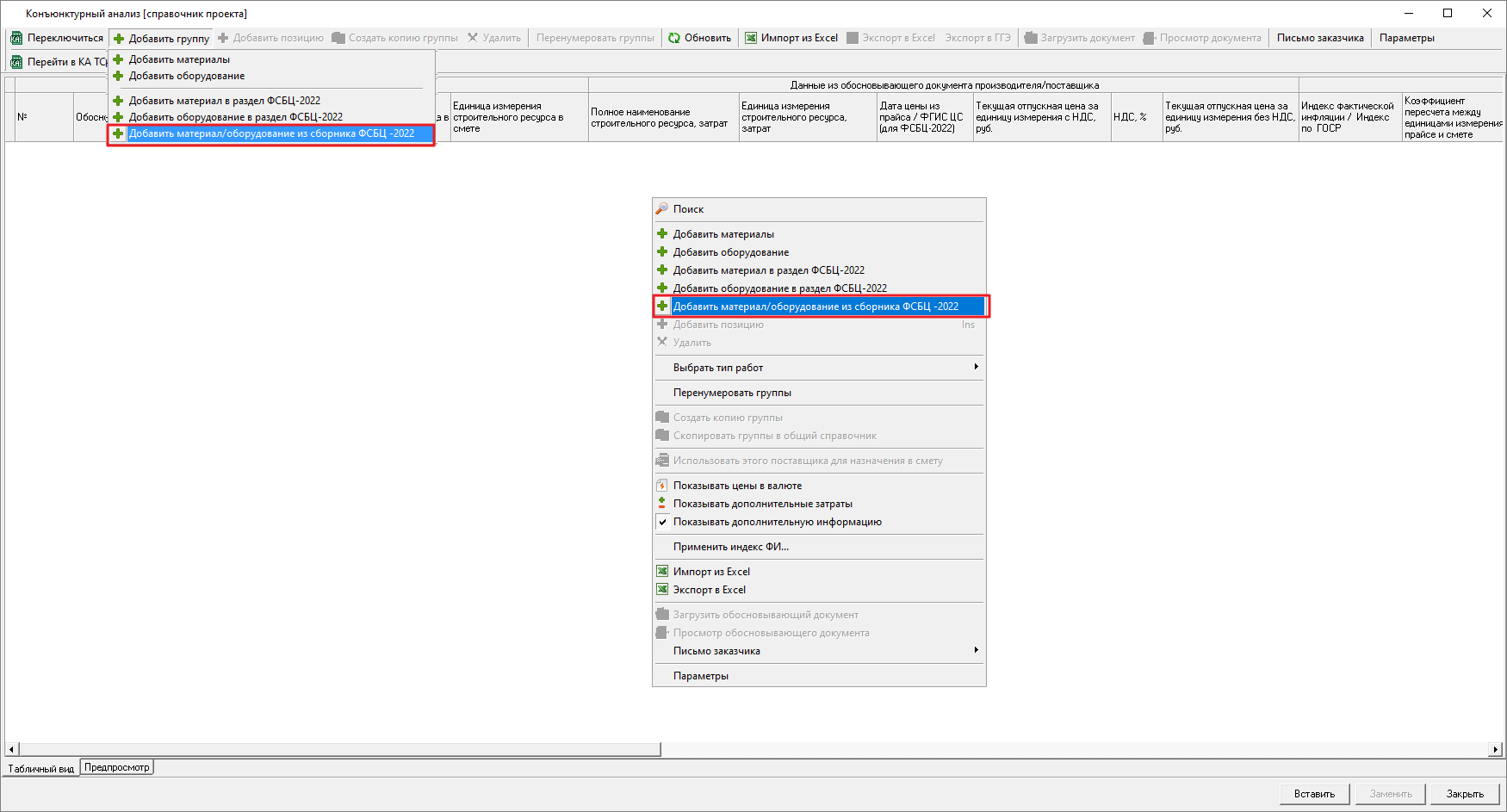

Добавить строки из сборника можно только после его покупки и загрузки в программу, или же воспользоваться ручным способом добавления строк.

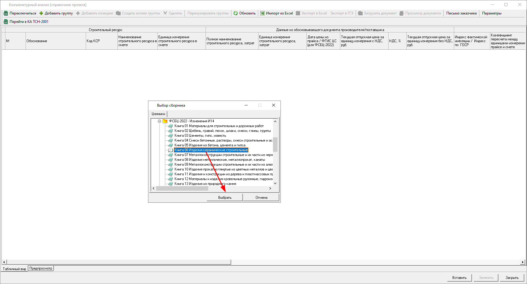

Для добавления строки материала или оборудования из сборника ФСБЦ-2022 в Раздел "Ресурсы из ФСБЦ -2022" нажмите в панели инструментов "Добавить группу" - "Добавить материал/оборудование из сборника ФСБЦ-2022", либо нажмите правой кнопкой мыши и выберите аналогичный пункт
добавить фсбц из справочника

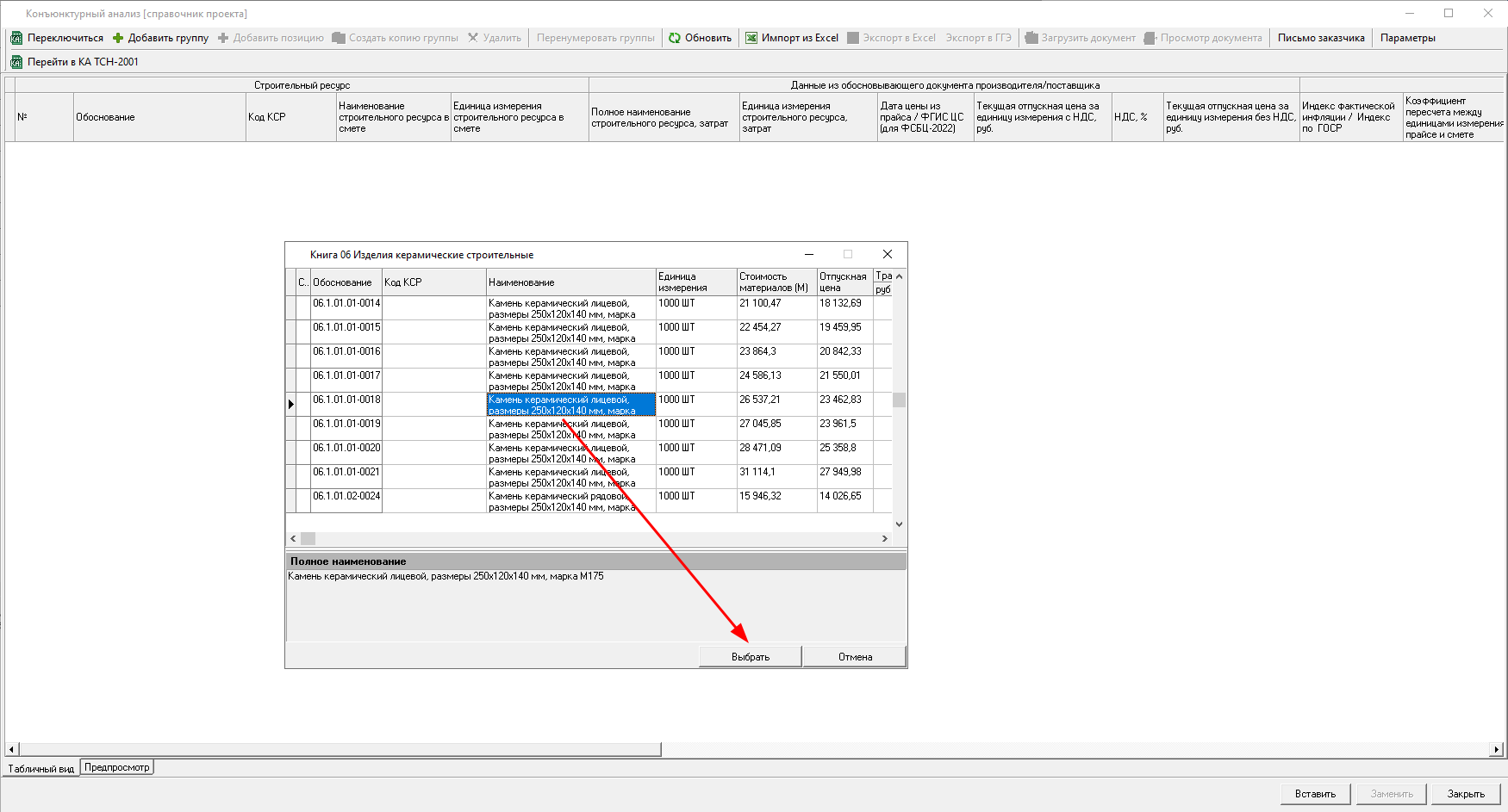

Будет открыт сборник материалов ФСБЦ-2022, выберите необходимую книгу и нажмите "Выбрать"
сборник фсбц
Выберите нужный ресурс и нажмите "Выбрать"
выбор материала из сборника фсбц

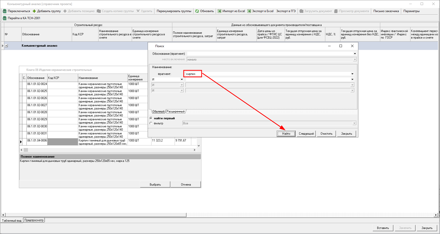

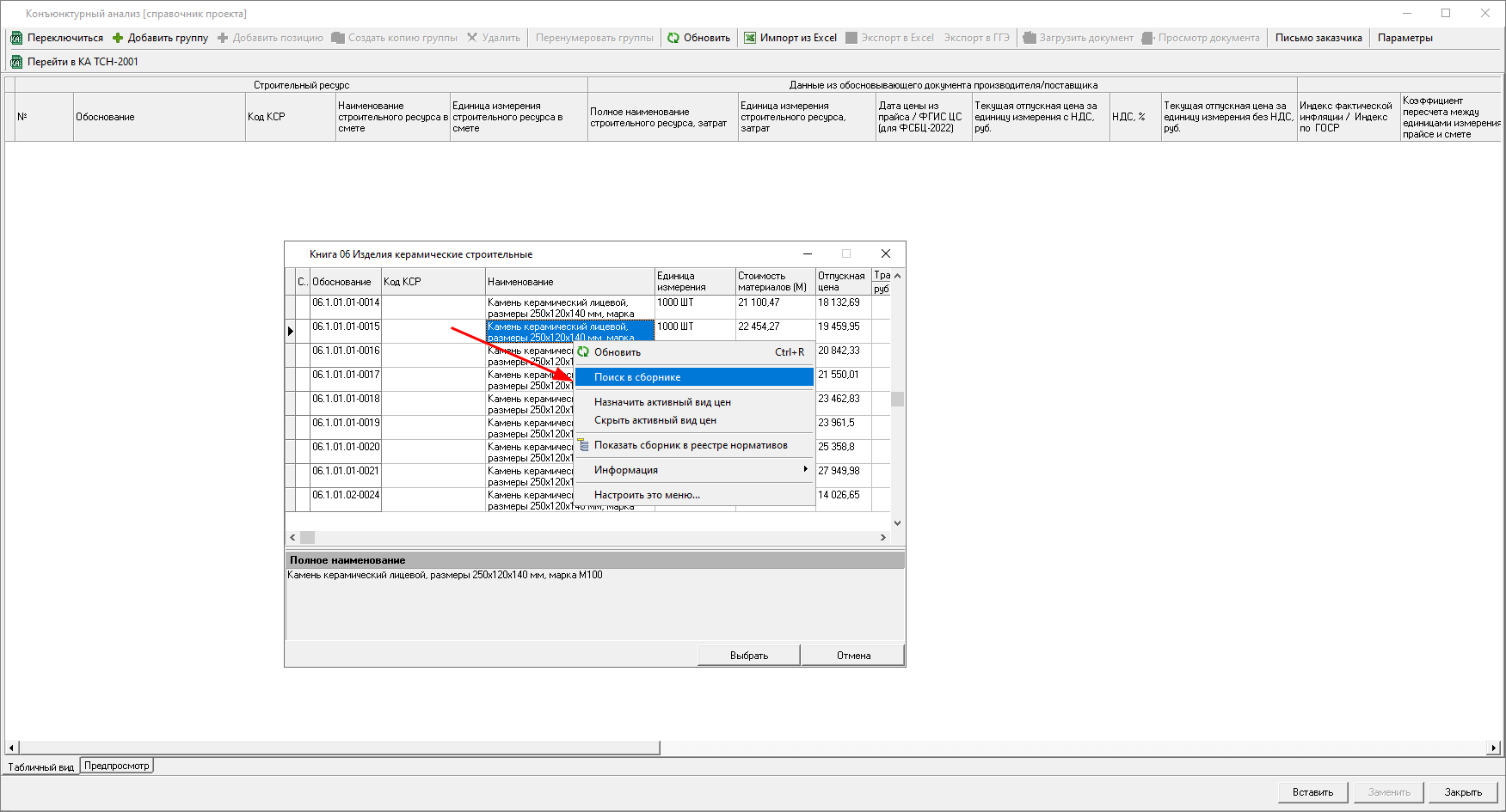

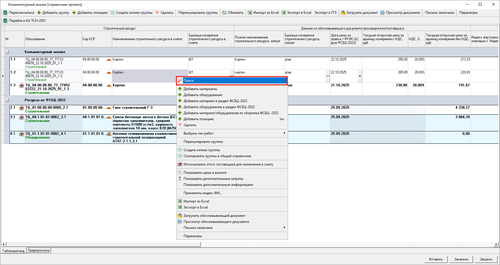

Для поиска ресурсов в открытом сборнике ФСБЦ-2022, нажмите правой кнопкой мыши и выберите "Поиск в сборнике"
поиск в сборнике
В окне "Поиск" внесите обоснование или наименование и нажмите "Найти", для продолжения поиска нажмите "Следующий"
поиск в сборнике
Выберите ресурс и нажмите "Выбрать".

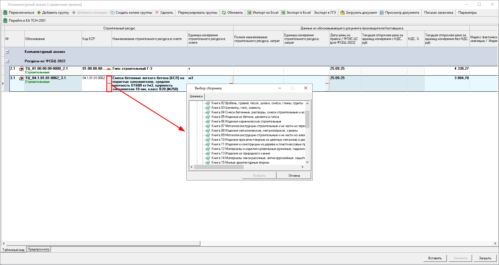

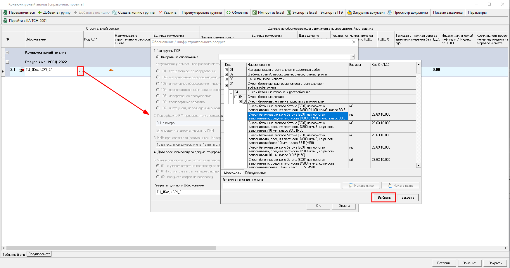

Если нужно заменить ресурс на другой, нажмите в строке в колонке "Код КСР". Затем нажмите на многоточие и выберите новый ресурс из сборника
заменить ресурса

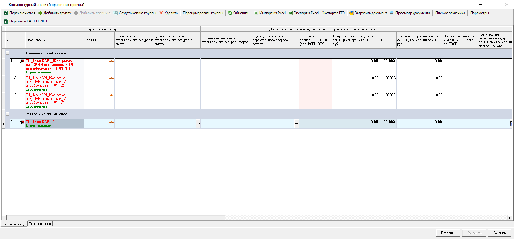

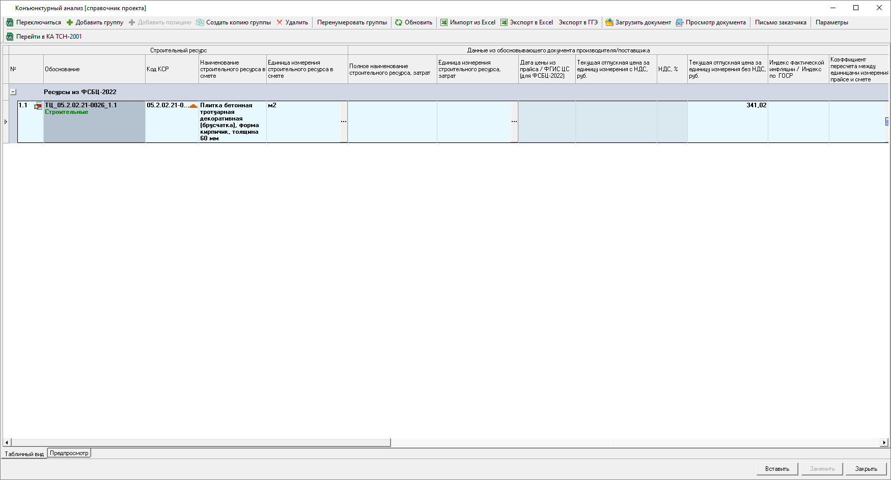

Для добавления строки материала или оборудования в Раздел "Ресурсы из ФСБЦ-2022" нажмите в панели инструментов "Добавить группу" - "Добавить материал в раздел ФСБЦ-2022" или "Добавить оборудование в раздел ФСБЦ-2022", либо нажмите правой кнопкой мыши и выберите аналогичные пункты
Добавить материал в раздел ФСБЦ 2022
В новой строке в колонке "Обоснование" нажмите на многоточие. Выберите ресурс из справочника КСР и нажмите "Выбрать"

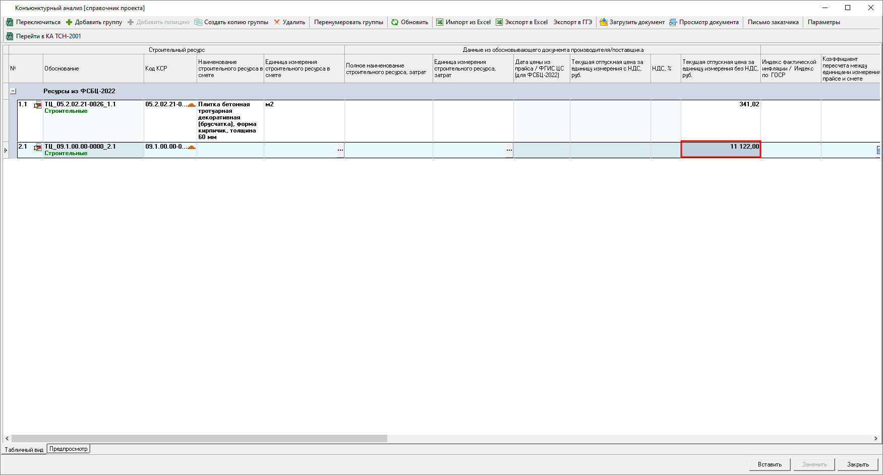

Заполните недостающие данные и внесите стоимость в колонку «Текущая отпускная цена за единицу измерения без НДС, руб.»
Для того, чтобы скопировать строку выберите ее и нажмите на панели инструментов "Создать копию группы", либо на строке нажмите правой кнопкой мыши и выберите "Создать копию группы"
копия строки
Строка будет скопирована и добавлена в конец справочника.

Пересчет в текущие цены ресурсов из сборника ФСБЦ-2022
Для пересчета стоимости в текущие цены используются данные, размещенные на сайте Федеральной государственной информационной системы ценообразования в строительстве (ФГИС ЦС). Подробная инструкция по скачиванию и загрузке файлов в программу с указанного ресурса представлена в руководстве пользователя, в разделе "Импорт данных из ФГИС ЦС".
Для строк раздела "Ресурсы из ФСБЦ-2022", добавленных из сборника ФСБЦ-2022, реализовано автоматическое применение индексов и текущих цен из выбранного в параметрах сборника индексов и/или видов цен
параметры ка
При применении индекса инфляции он отображается в колонке "Индекс фактической инфляции / Индекс по ГОСР" (группы однородных строительных ресурсов), а при применении текущей цены - она отображается в колонке «Текущая отпускная стоимость единицы измерения без учета НДС, руб».
Индекс или текущую цену можно также внести вручную в соответствующие колонки.

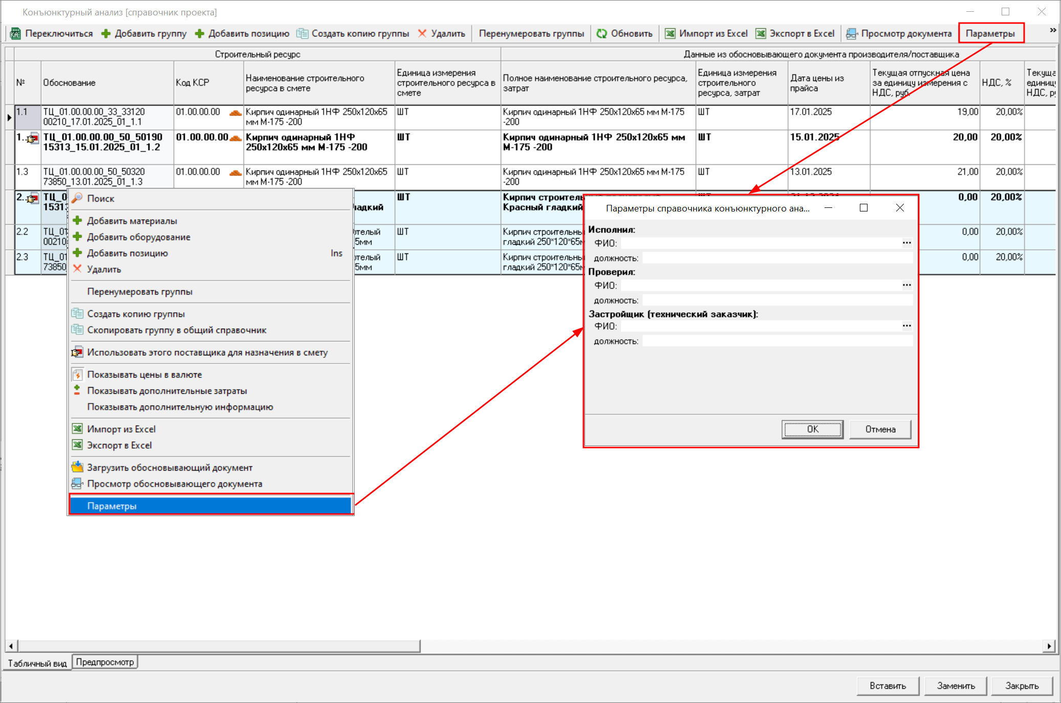

Параметры КА
Для того, чтобы открыть параметры справочника конъюнктурного анализа, нажмите на панели инструментов "Параметры", либо нажмите правой кнопкой мыши и выберите "Параметры"
Параметры справочника конъюнктурного анализа по 421/пр имеют следующие пункты:
  • Уровень цен составления сметной документации - выбирается из календаря.
  • Наименование субъекта Российской Федерации - выбирается из списка.
  • Ценовая зона субъекта Российской Федерации - заполняется вручную.
  • Секция с данными по Исполнителю, Проверяющему и Застройщику.
  • Выбор корпорации или отрасли - выбирается из списка.
  • Виды цен - выбирается из списка загруженных видов цен в программу.
  • Индексы - выбирается из списка загруженных индексов в программу.
  • Наименование раздела конъюнктурного анализа - заполняется вручную (при необходимости).
  • Наименование раздела с ресурсами из ФСБЦ-2022 - заполняется вручную (при необходимости)
параметры КА 421пр

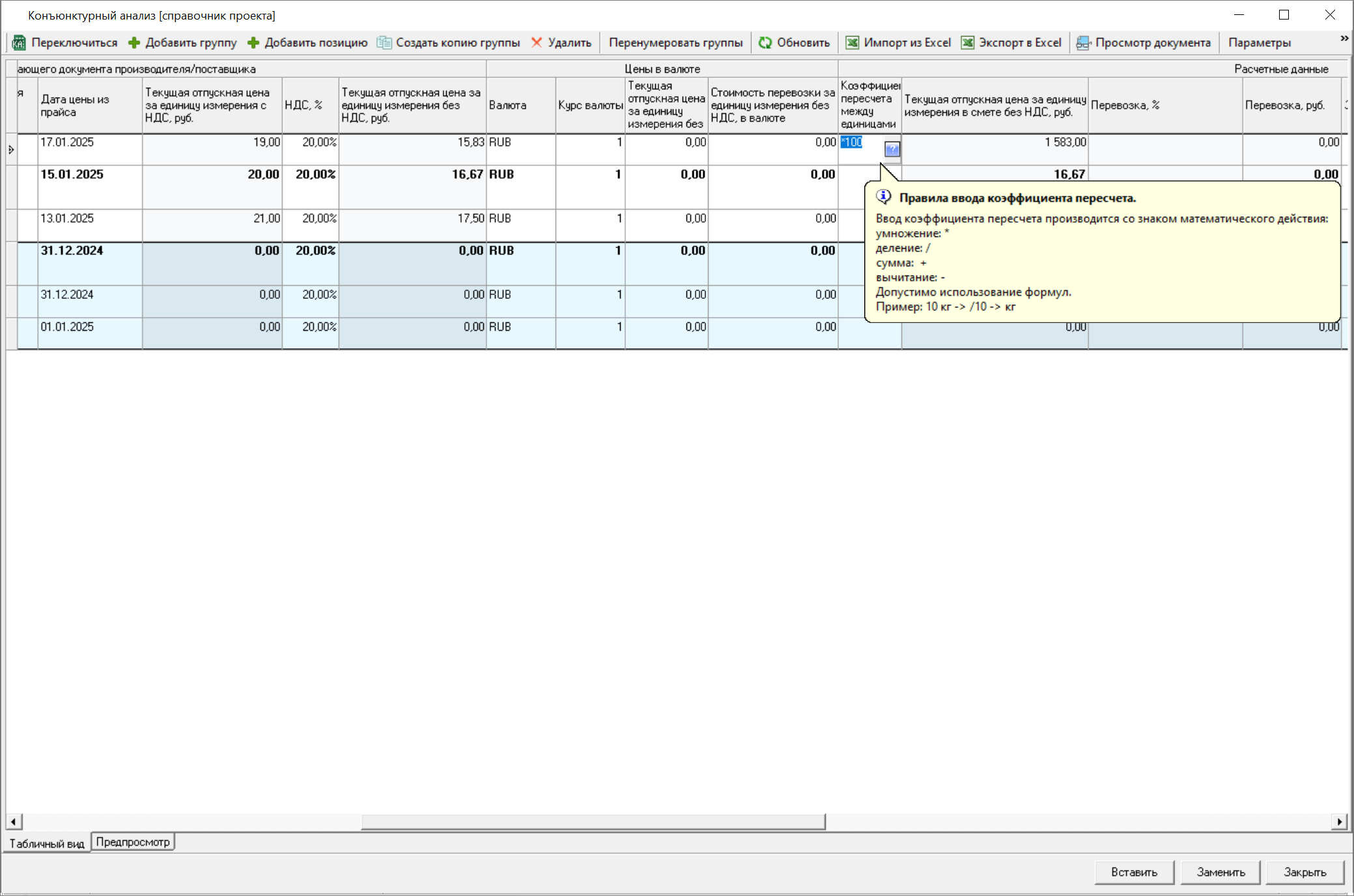

Коэффициент пересчета между единицами измерения
Если единица измерения в обосновывающем документе производителя/поставщика отличается от единицы измерения сметной строки, то введите Коэффициент пересчета между единицами измерения в прайсе и смете между Текущей отпускной ценой за единицу измерения без НДС, руб. и Текущей отпускной ценой за единицу измерения в смете без НДС, руб. в соответствующей колонке. Ввод коэффициента производится начиная с математического действия
коэффициент пересчета между единицами измерения
Результатом пересчета является Текущая отпускная цена за единицу измерения в смете без НДС, руб.
результат пересчета
Обратите внимание. Если в ячейке коэффициента введена формула, то сначала вычисляется коэффициент по формуле, а затем значение коэффициента применяется к Текущей отпускной цене за единицу измерения без НДС, руб.

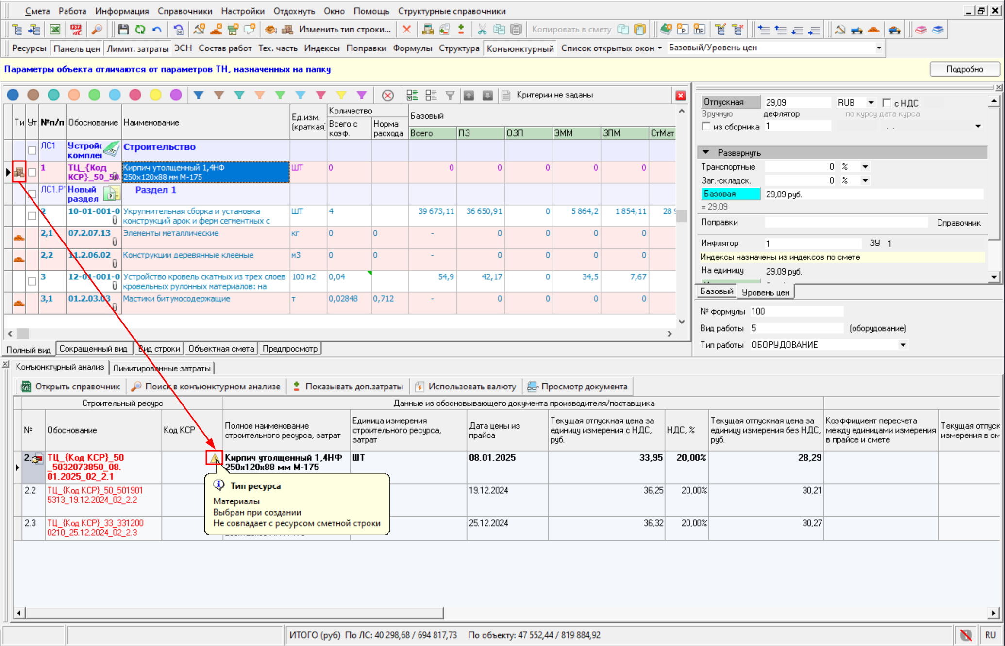

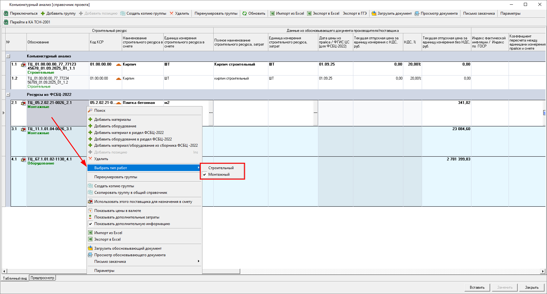

Тип работ
По умолчанию, добавляемым в конъюнктурный анализ материалам, присваивается тип работ "Строительные". Для изменения нажмите правой кнопкой мыши на строке и выберите "Выбрать тип работ" - "Строительные" или "Монтажные"
выбрать тип работ
В колонке "Обоснование" у строк с типом "Материал" отображается индикация выбранного типа работ
индикация типа работ

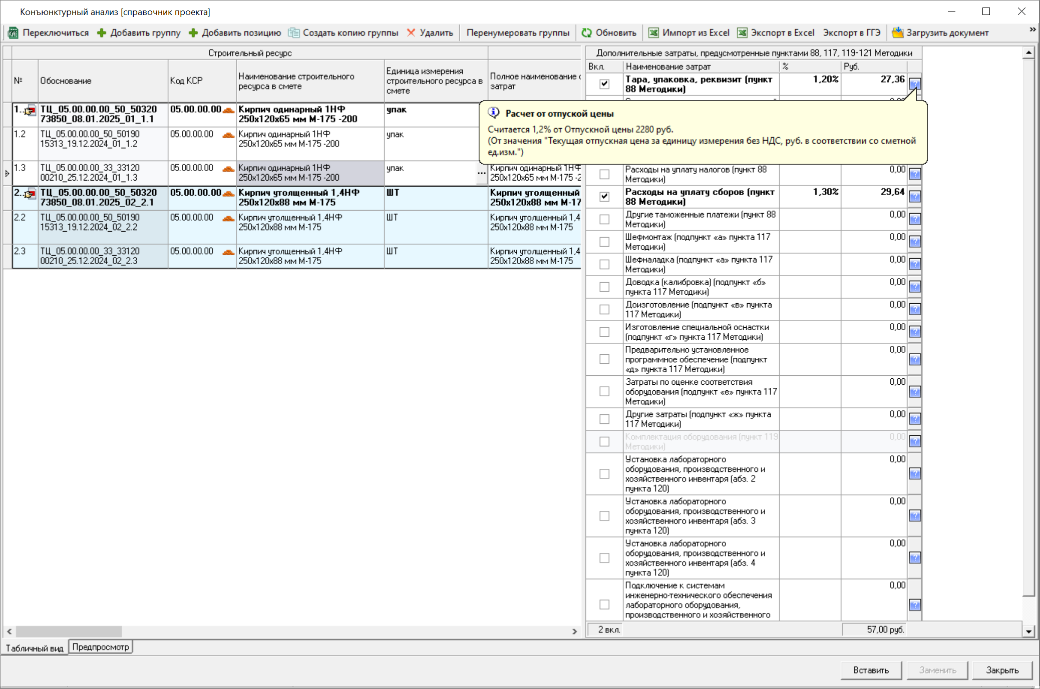

Дополнительные затраты
Для внесения дополнительных затрат, предусмотренных пунктами 88, 117,119 Методики 421пр в ред. 55/пр. и 30/пр., необходимо выбрать в контекстном меню пункт "Показывать дополнительные затраты"
Откроется окно дополнительных затрат
В строках нужных затрат установите переключатель "Вкл." и внесите значения в % или руб. в соответствующую колонку
включение доп затрат
Для просмотра деталей расчета нажмите на знак вопроса. В соответствии с методическими указаниями, расчет может производиться от отпускной цены или от отпускной цены и затрат
детали расчета
Сумма всех дополнительных затрат будет внесена в соответствующую колонку справочника (данные используются для примера)
итог дополнительных затрат
Колонка "Сметная цена без НДС, руб. за единицу измерения" рассчитывается автоматически с учётом данных по затратам на перевозку и заготовительно-складских расходов, а также внесенных дополнительных затрат.
Затраты на перевозку и заготовительно-складские расходы можно внести значением в % или руб. в соответствующие колонки.
Пересчет цен в валюте
В том случае, если необходимо пересчитать цены в валюте, включите отображение дополнительных колонок "Валюта"; "Курс валюты"; "Текущая отпускная цена за единицу измерения без НДС, в валюте"; "Стоимость перевозки за единицу измерения без НДС, в валюте", нажатием в контекстном меню "Показывать цены в валюте"
показывать цены в валюте
цены в валюте
Для пересчета цен в другую валюту нажмите в колонке "Валюта" в нужной строке, откроется справочник курсов валют. Актуализация данных курса валют с сайта ЦБ РФ производится выбором даты и нажатием "Загрузить" (при наличии подключения к сети интернет), либо внесением данных вручную
курс валют

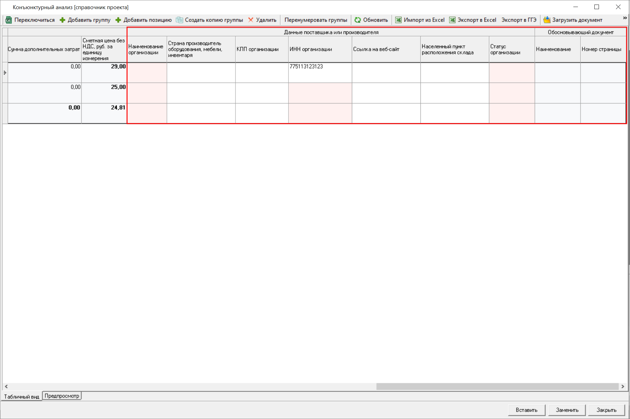

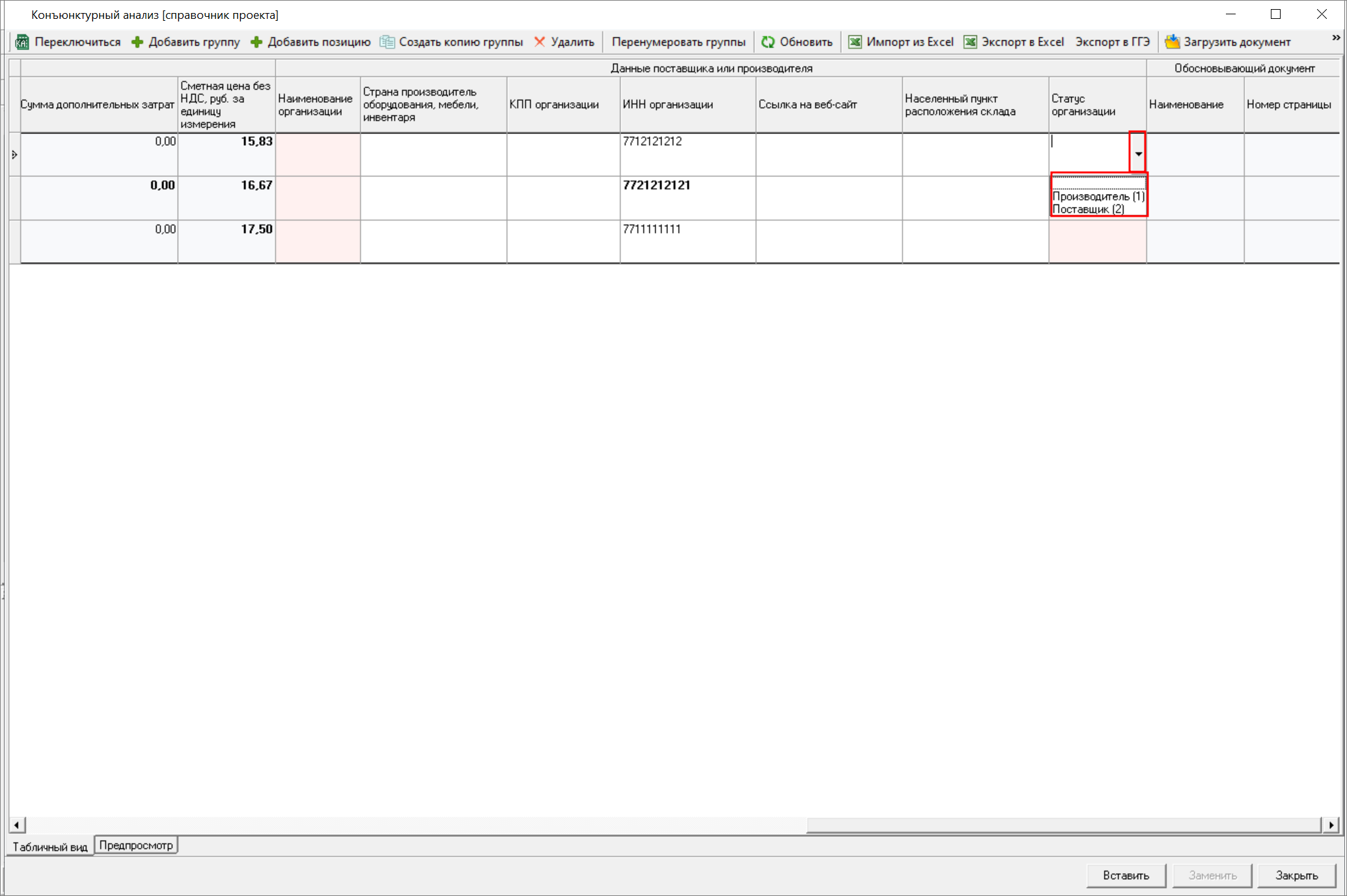

Данные поставщика/производителя
В колонках разделов "Данные поставщика или производителя" и "Обосновывающий документ" необходимо указать реквизиты документа и данные поставщика/производителя из обосновывающего документа (например, прайс-листа, коммерческого предложения и др.)
данные поставщика или производителя
Колонки обязательные к заполнению выделены розовым цветом
индикация колонок обязательных к заполнению
Статус организации выбирается из выпадающего списка Производитель (1) или Поставщик (2)
статус организации
В колонках "Наименование организации", "КПП организации", "ИНН организации", "Ссылка на веб-сайт" и "Населенный пункт расположения склада" есть возможность поиска по ранее внесенным организациям
справочник поставщиков
Обосновывающие документы
Для загрузки к строке обосновывающего документа нажмите на панели инструментов справочника "Загрузить документ", и выберите документ. Либо на строке нажмите правой кнопкой мыши и в контекстном меню выберите пункт "Загрузить документ". Поддерживаются документы в формате pdf, png, bmp, jpg, jpeg
загрузить документ
Выберите документ и нажмите "Открыть". Документ будет загружен к строке. В секции "Обосновывающий документ" в колонке "Наименование" будет информация о наименовании загруженного документа
просмотр документа
Изменение наименования обосновывающего документа непосредственно в справочнике не предусмотрено. Рекомендуется изменить наименование файла и произвести его повторную загрузку.
В колонку "Номер страницы" внесите номер страниц обосновывающего документа.
Для просмотра загруженного документа выберите строку и нажмите "Просмотр документа", либо на строке нажмите правой кнопкой мыши и выберите "Просмотр обосновывающего документа"
просмотр документа
прайс

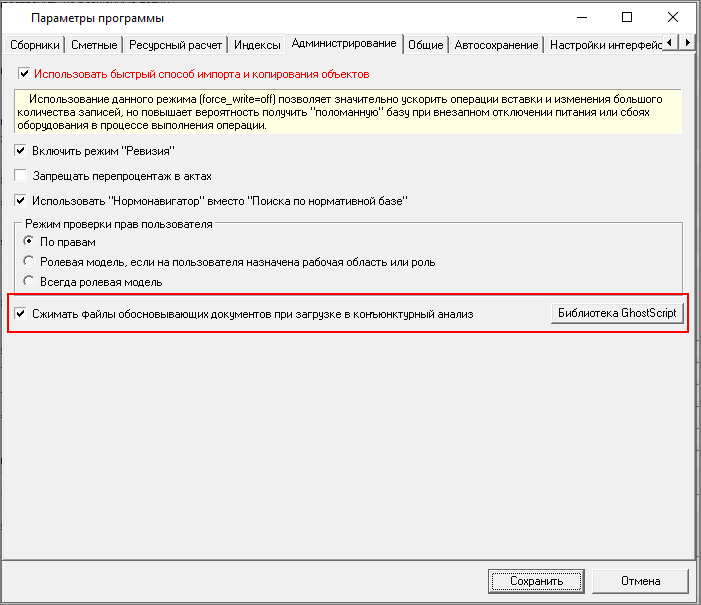

Важно. По умолчанию, в Параметрах программы - Администрирование (доступна только пользователю Администратор) - включен параметр Сжимать файлы обосновывающих документов при загрузке в конъюнктурный анализ. Отключать его не рекомендуется
сжимать файлы

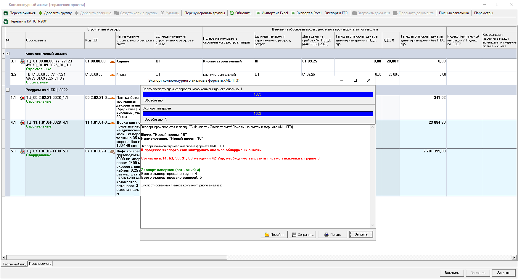

Письмо заказчика
Согласно Методике по приказу 421 в ред. приказа Минстроя РФ от 23.01.2025 N 30/пр:
п. 14 б "... Отсутствие информации о 3 (трех) текущих ценах производителей и (или) поставщиков услуг на день проведения конъюнктурного анализа подтверждается письмом заказчика. ... Отсутствие на рынке субъекта Российской Федерации (части территории субъекта Российской Федерации), на территории которого осуществляется строительство, необходимых материальных ресурсов и оборудования, в том числе в количестве, предусмотренном проектной документацией, подтверждается письмом заказчика..."
п. 63 "... Отсутствие информации о 2 (двух) текущих ценах поставщиков услуг, связанных с перевозкой грузов, на день проведения конъюнктурного анализа подтверждается письмом заказчика..."
п. 90 "... Отсутствие информации о 2 (двух) текущих ценах производителей и (или) поставщиков оборудования на день проведения конъюнктурного анализа подтверждается письмом заказчика..."
п. 91 "...Отсутствие информации о 2 (двух) текущих ценах поставщиков услуг, связанных с перевозкой грузов, на день проведения конъюнктурного анализа подтверждается письмом заказчика..."

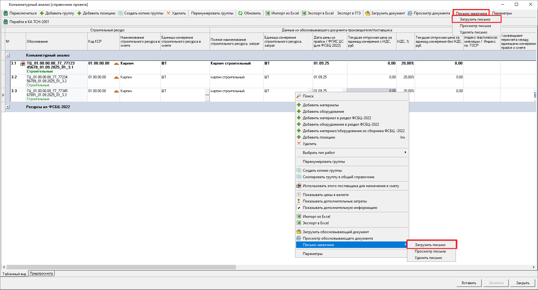

Реализована возможность добавления к строкам файла письма заказчика. Поддерживается загрузка файла в формате *.pdf.
Для загрузки письма выберите группу строк (одну или несколько) и нажмите в панели инструментов "Письмо заказчика" и выберите "Загрузить письмо", либо в контекстном меню выберите аналогичные пункты
загрузить письмо заказчика
После загрузки файла письма заказчика в колонке "Обоснование" будет отображена индикация, при наведении курсора на которую, появится окно с информацией о прикрепленном документе
индикация письма заказчика
Для просмотра или удаления файла письма выберите строку, нажмите на панели инструментов "Письмо заказчика" и выберите соответствующий пункт, продублировано в контекстном меню
просмотр, удаление письма заказчика
Для корректного экспорта в XML ГГЭ письмо заказчика рекомендуется загружать к группам ресурсов, рассчитанных на основании коммерческих предложений и состоящих менее чем из трех позиций

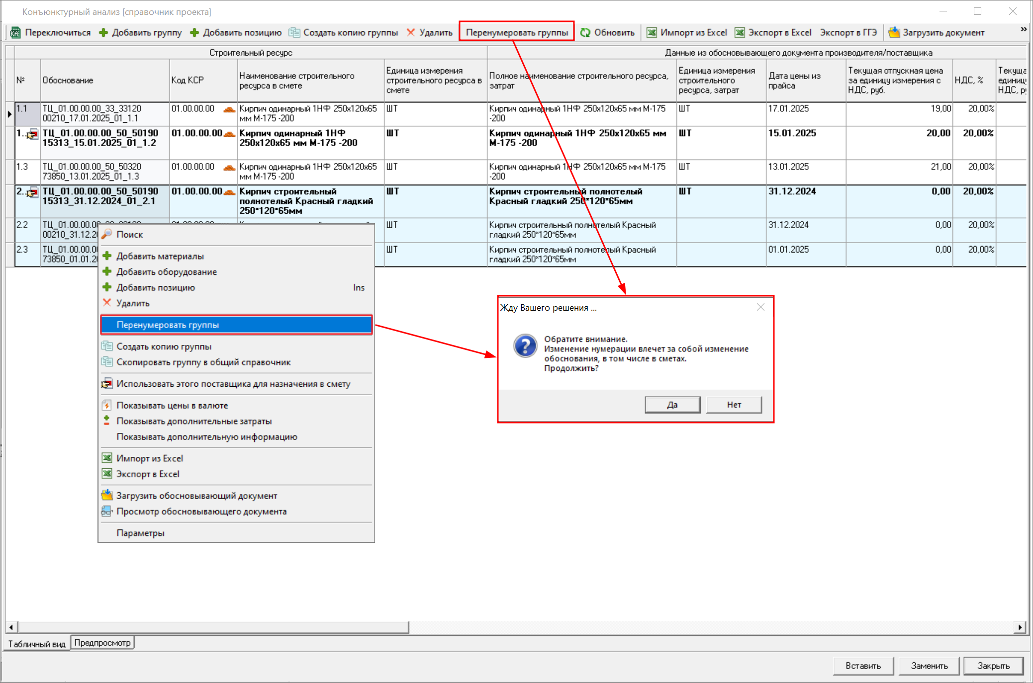

Перенумерация
Для того, чтобы перенумеровать все группы справочника с изменением обоснования позиции, в том числе в сметах, нажмите на панели инструментов "Перенумеровать группы", либо нажмите правой кнопкой мыши и выберите "Перенумеровать группы"
перенумерация групп
Позиции будут перенумерованы и внесены изменения в смету.

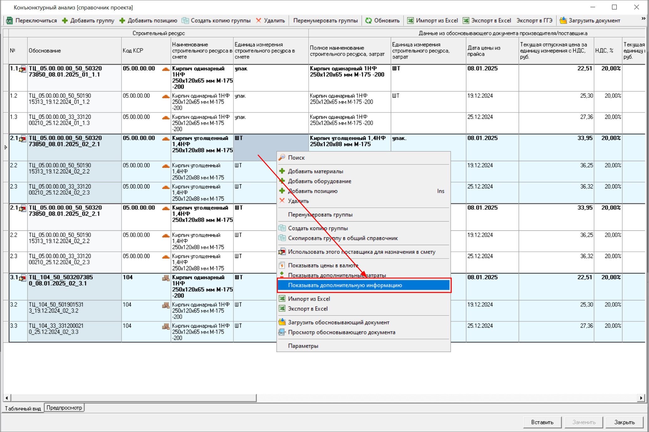

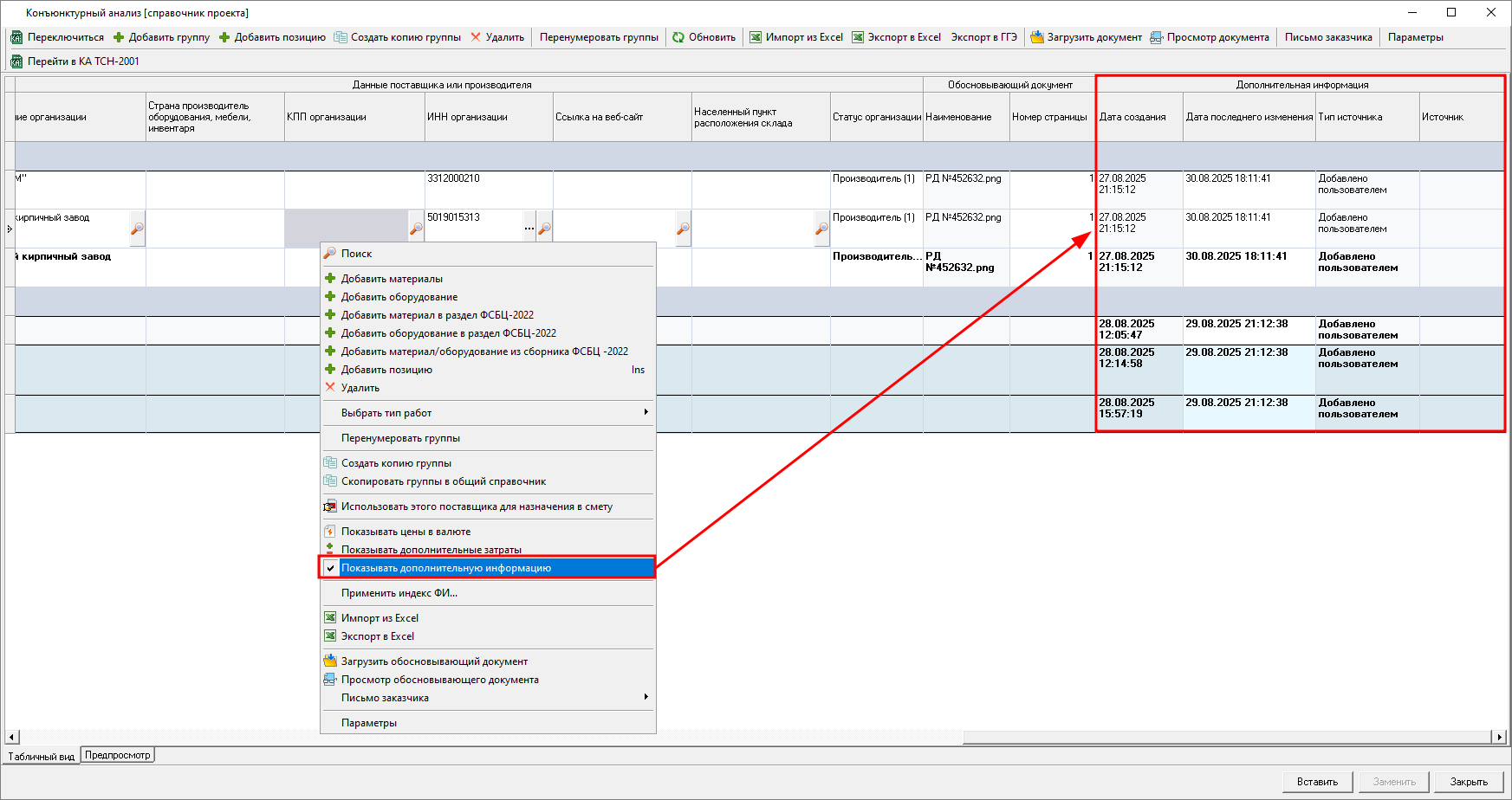

Дополнительная информация
Для того, чтобы отобразить/скрыть секцию "Дополнительная информация", нажмите в справочнике КА правой кнопкой мыши и выберите пункт "Показать дополнительную информацию".
Секция содержит информацию о дате и времени создании строк, об источнике и дате последнего изменения

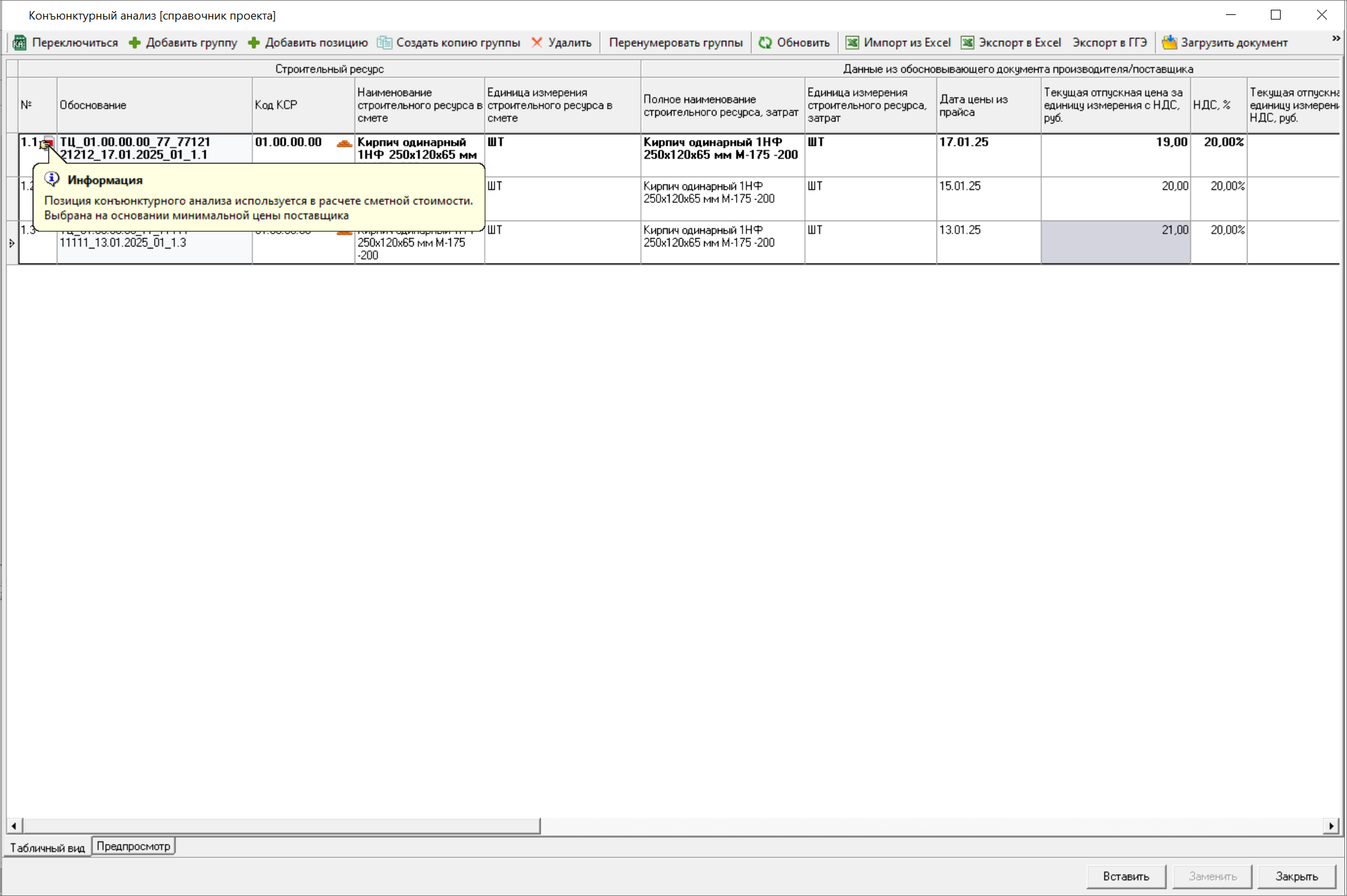

Результат КА
На основе проведенного конъюнктурного анализа, строка с минимальной ценой в рамках каждой группы позиций выделяется жирным шрифтом и отображается индикатор в колонке с №. Данные этой строки попадут в смету
информационное окно
Для выбора другой стоимости на строке нажмите правой кнопкой мыши и в контекстном меню выберите пункт - "Использовать этого поставщика для назначения в смету"
использовать этого поставщика для назначения в смету
При наведении на индикатор отображается информационное сообщение
информационная подсказка

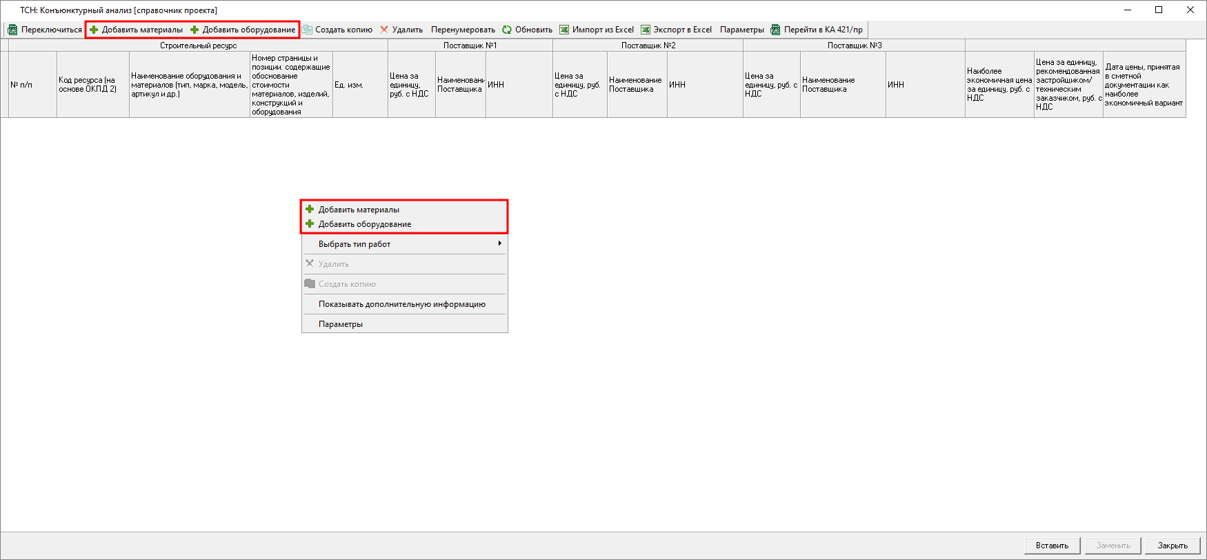

Добавление строк
Для добавления строк нажмите на панели инструментов "Добавить материалы" или "Добавить оборудование". В контекстном меню доступны аналогичные пункты
добавление строк в КА ТСН
В новой строке укажите код ресурса (по ОКПД 2), его название, номер страницы и позиции. Затем добавьте или выберите из справочника единицу измерения и внесите информацию о трех поставщиках
заполнение строки в КА ТСН
Для того, чтобы скопировать строку выберите ее и нажмите на панели инструментов "Создать копию", либо на строке нажмите правой кнопкой мыши и выберите "Создать копию"
копия строки
Для удаления строки выберите ее и нажмите на панели инструментов "Удалить", либо на строке нажмите правой кнопкой мыши и выберите "Удалить". Для удаления нескольких позиций воспользуйтесь функционалом выделения строк с использованием <Ctrl> или <Shift>.
Согласно ТСН-2001 Глава 12 Общие указания по применению территориальных сметных нормативов, дополнительные затраты к стоимости материалов и оборудованию не учитываются в расчете конъюнктурного анализа. Их начисление необходимо производить в локальной смете.
Для этого в локальной смете на строке (нескольких строках), добавленной из справочника конъюнктурного анализа, нажмите правой кнопкой мыши, выберите пункт "Действия" - "Назначить начисления на выделенную часть..."
добавить начисления
Внесите начисления и нажмите "Применить"
назначить начисление

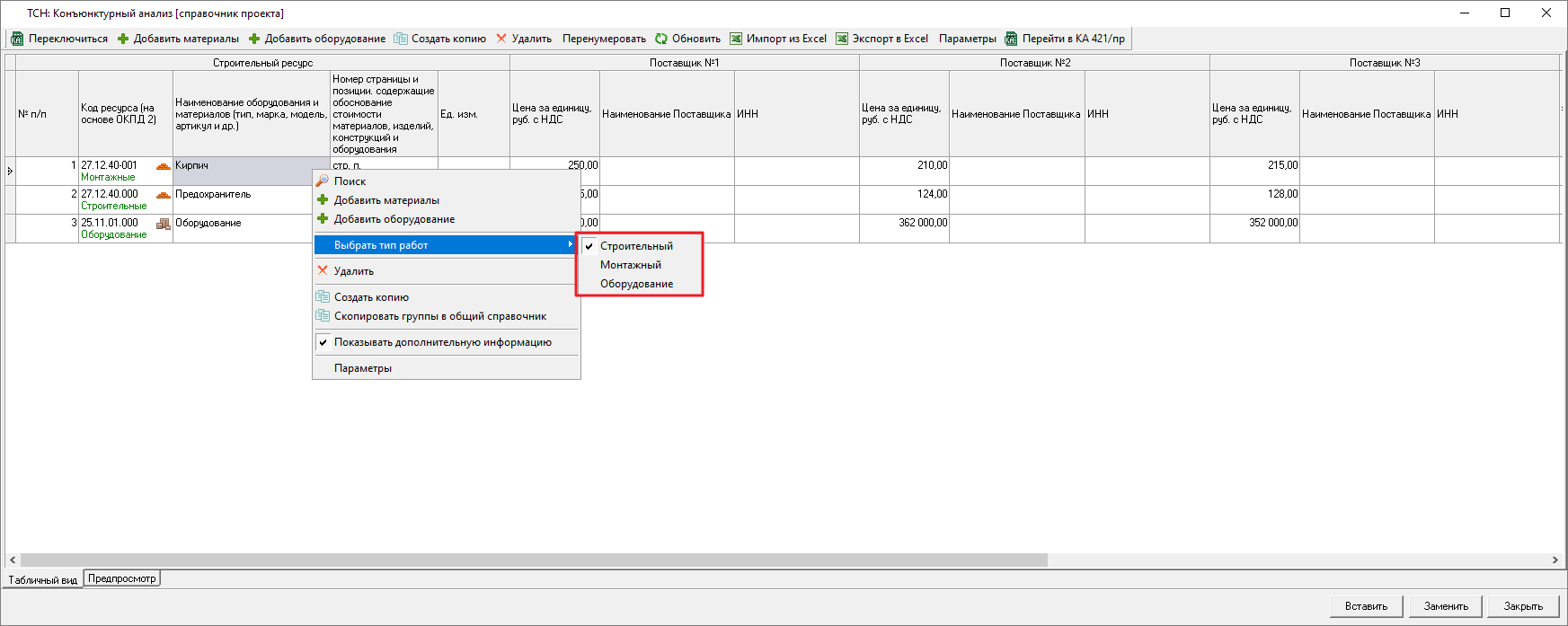

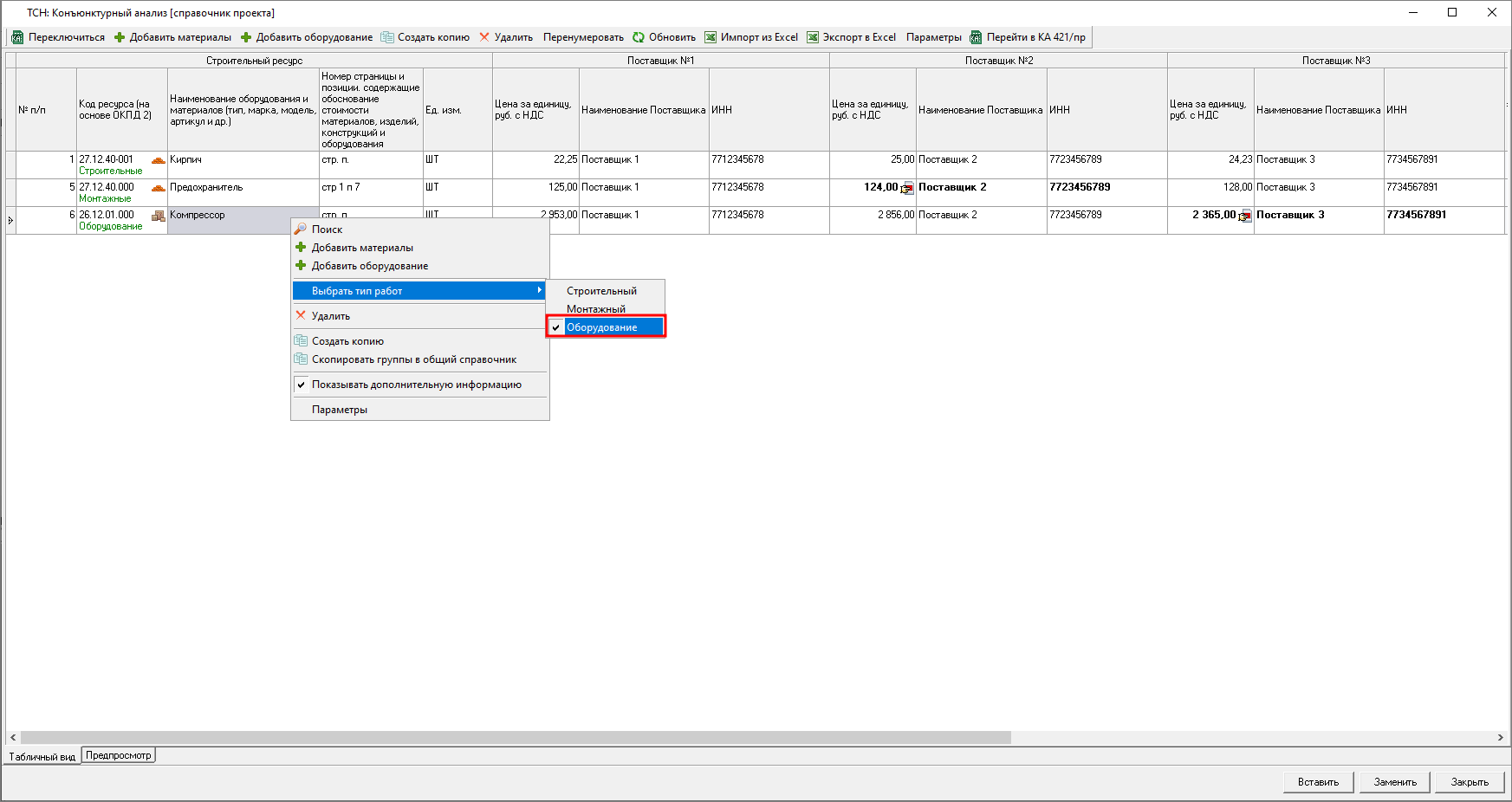

Тип работ
По умолчанию, добавляемым в конъюнктурный анализ материалам, присваивается тип работ "Строительные". Для выбора (или изменения) типа работ на строке нажмите правой кнопкой мыши и выберите "Выбрать тип работ" -"Строительный" или "Монтажный"
тип работ ка в ТСН-2001
Для изменения типа строки с типа "Материал" на тип "Оборудование" нажмите на строке правой кнопкой мыши и выберите "Выбрать тип работ" -"Оборудование"
индикация тип работ ка в ТСН-2001
В колонке "Код ресурса (на основе ОКПД 2)" отображается индикация вида строки "Материал" или "Оборудование" и типа работ для материалов
Обратите внимание. При импорте данных конъюнктурного анализа из Excel для всех строк устанавливается тип "Материал - Строительный". Тип строки и тип работ можно изменить при необходимости.
Параметры КА
Для того, чтобы открыть параметры справочника конъюнктурного анализа, нажмите на панели инструментов "Параметры", либо нажмите правой кнопкой мыши и выберите "Параметры".
Параметры справочника конъюнктурного анализа в ТСН-2001 включают данные по Проектировщику и Застройщику (техническому заказчику)
параметры КА ТСН
Данные из параметров передаются в отчетные формы.

Результат КА
По результатам конъюнктурного анализа на основании данных в колонках "Поставщик №1", "Поставщик №2", "Поставщик №3" автоматически будет заполнена колонка "Наиболее экономичная цена за единицу, руб. с НДС"
результаты ка в ТСН-2001
Наименьшая цена по поставщикам будет выделена жирным шрифтом и иметь индикацию, эта стоимость будет включена в смету при добавлении строки
Значение из колонки "Наиболее экономичная цена за единицу, руб. с НДС" автоматически дублируется в колонку "Цена за единицу, рекомендованная застройщиком/техническим заказчиком, руб. с НДС".
Если необходимо включить в смету другую стоимость, внесите ее в колонку "Цена за единицу, рекомендованная застройщиком/техническим заказчиком, руб. с НДС". Эта стоимость автоматически попадет в смету

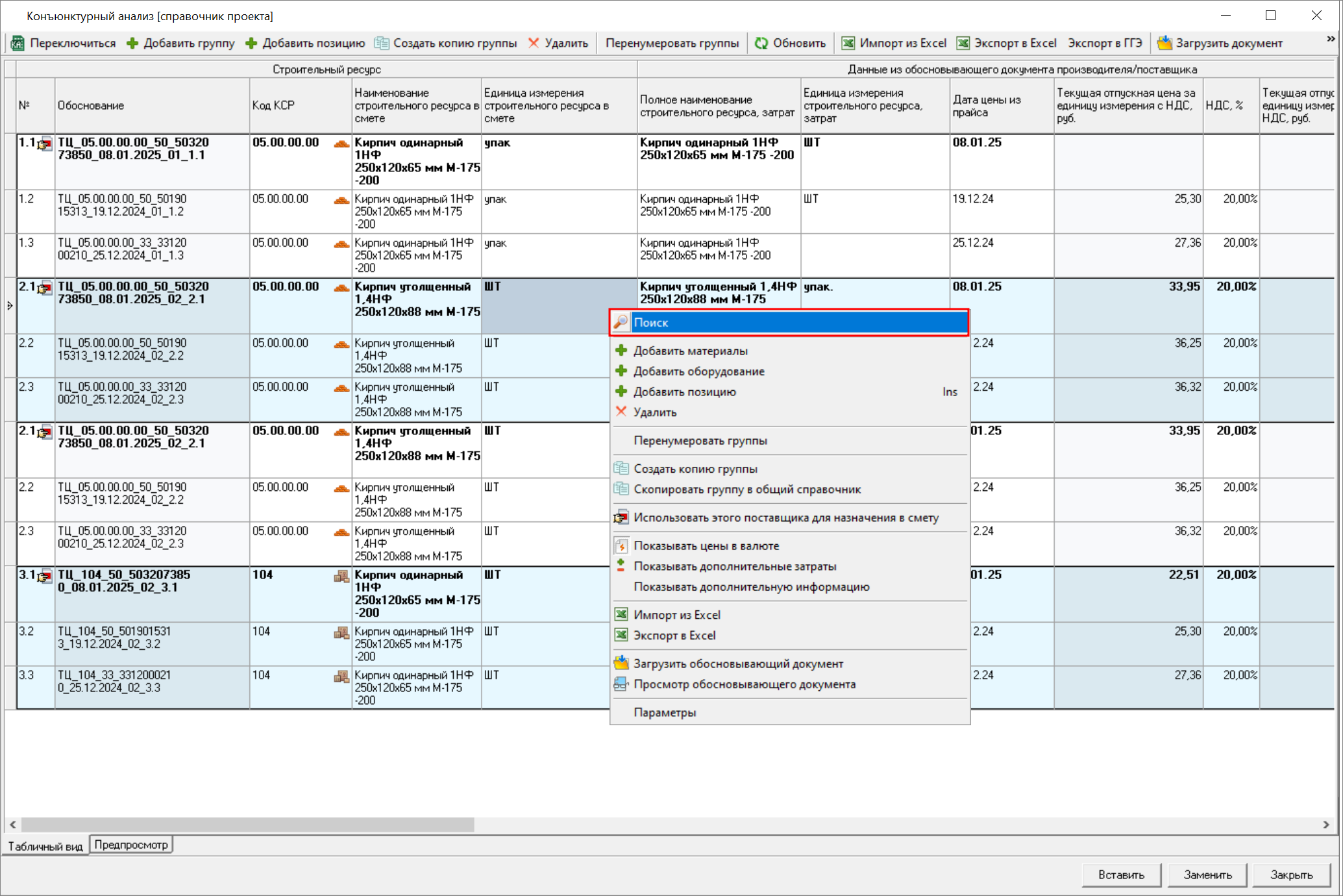

Поиск в справочнике
Запуск режима поиска производится нажатием на панели инструментов "Поиск", либо через контекстное меню - "Поиск"
поиск в конъюнктурном анализе
Поиск производится по одному или нескольким критериям, которые меняются в зависимости от выбранной нормативной базы и осуществляется по всем позициям справочника конъюнктурного анализа. Для осуществления поиска установите критерии поиска и воспользуйтесь кнопками "Начать с начала", "Предыдущий" и "Следующий"
критерии поиска

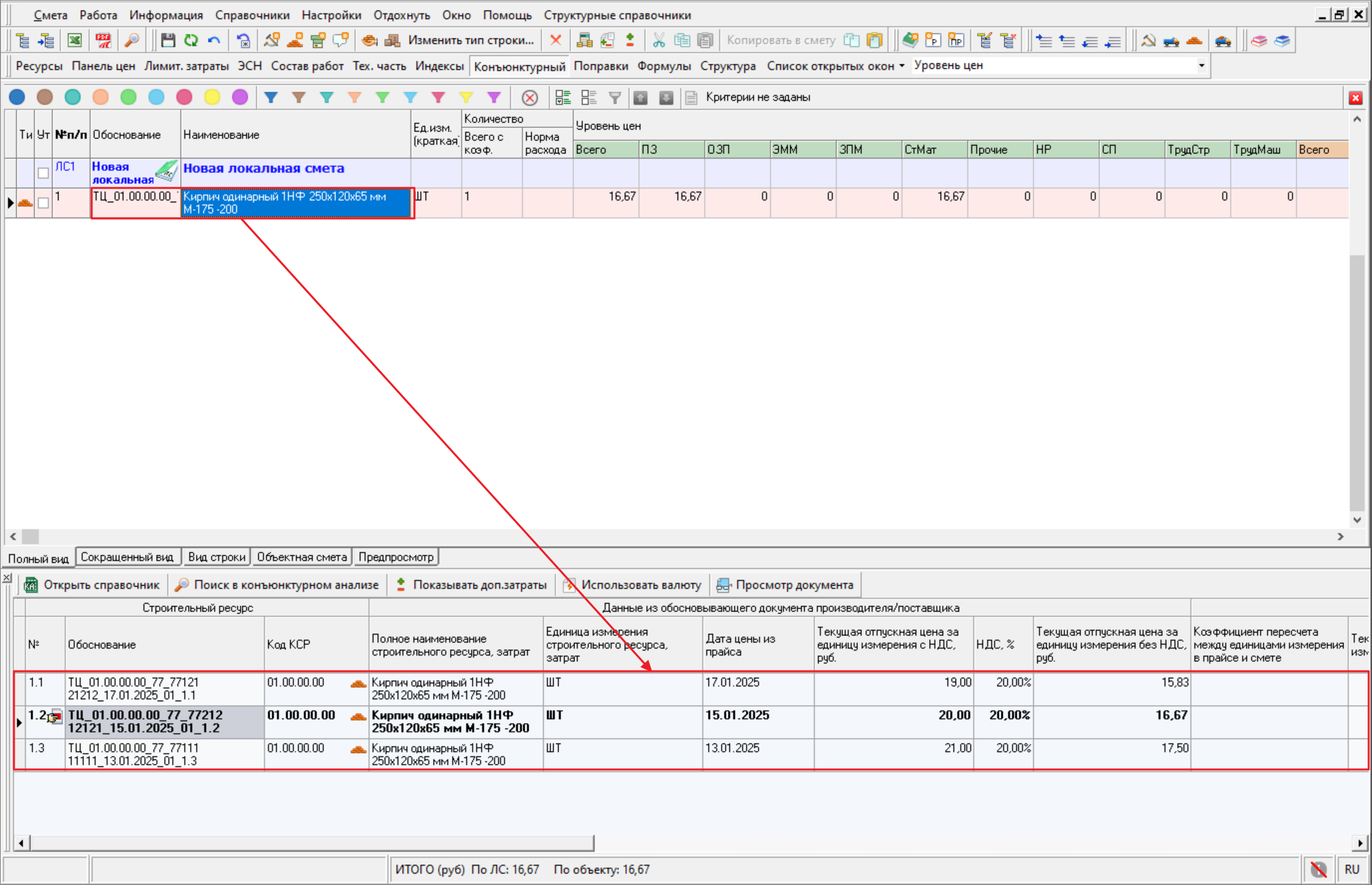

Добавление данных конъюнктурного анализа в смету
Внести в смету данные по результатам конъюнктурного анализа возможно через справочник конъюнктурного анализа, открытого из локальной сметы или посредством Поиска в конъюнктурном анализе
панель конъюнктурный
В открытом справочнике есть два варианта добавления данных:
"Вставить" - создает строку в смете с данными результатов конъюнктурного анализа
"Заменить" - заполняет/заменяет данные по строке в смете
вставить/заменить

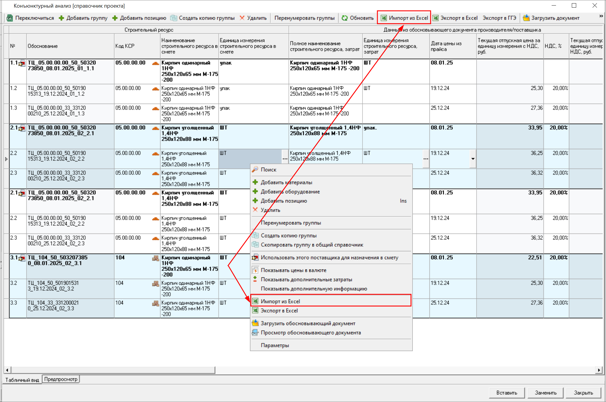

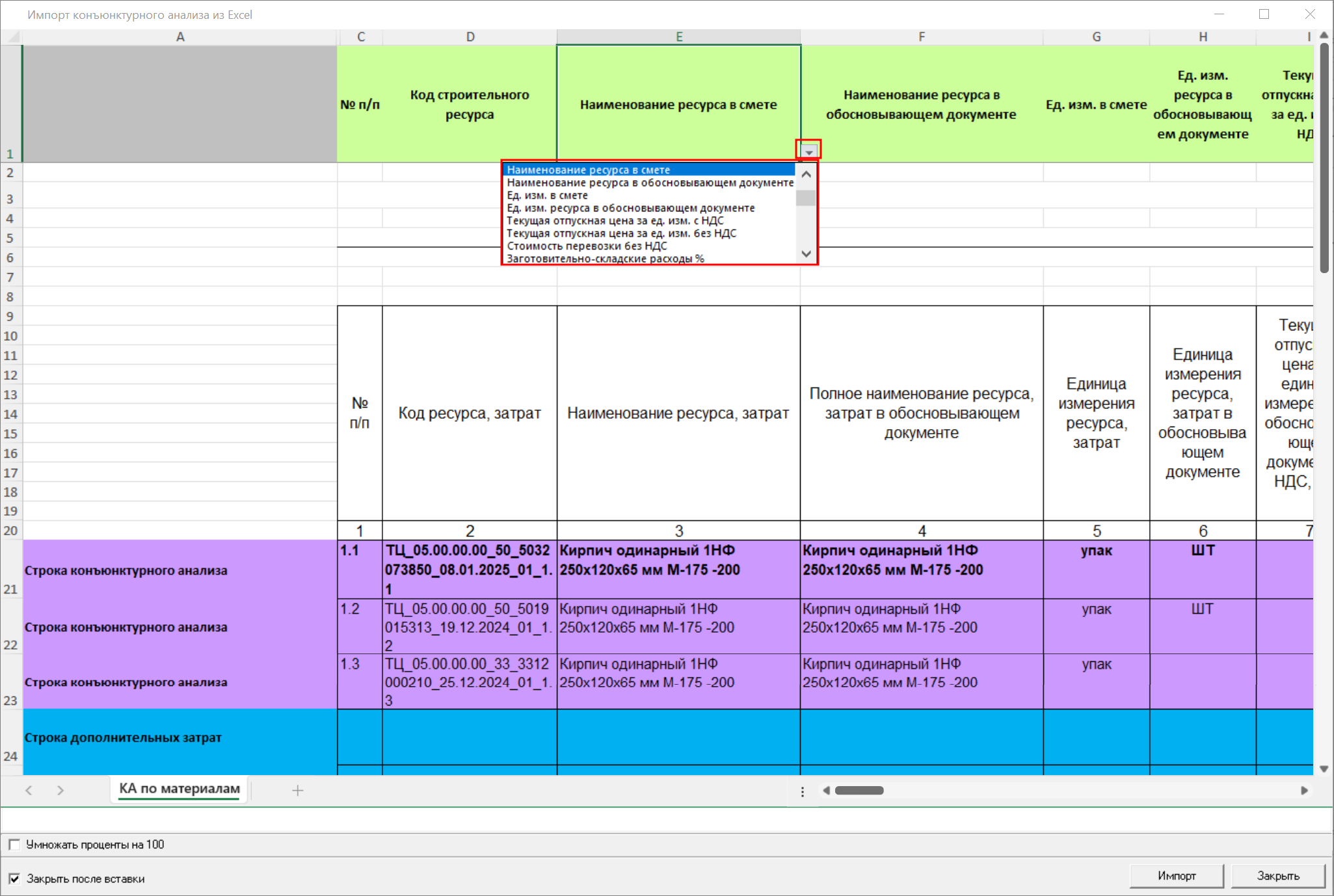

Импорт данных КА из Excel
Импорт данных Конъюнктурного анализа возможен из Excel по формам, соответствующим рекомендуемым образцам.
Импорт данных производится в открытый справочник конъюнктурно анализа нажатием на панели инструментов "Импорт из Excel"
импорт из excel
В окне "Выберите файл для импорта" укажите необходимый файл и нажмите "Открыть".

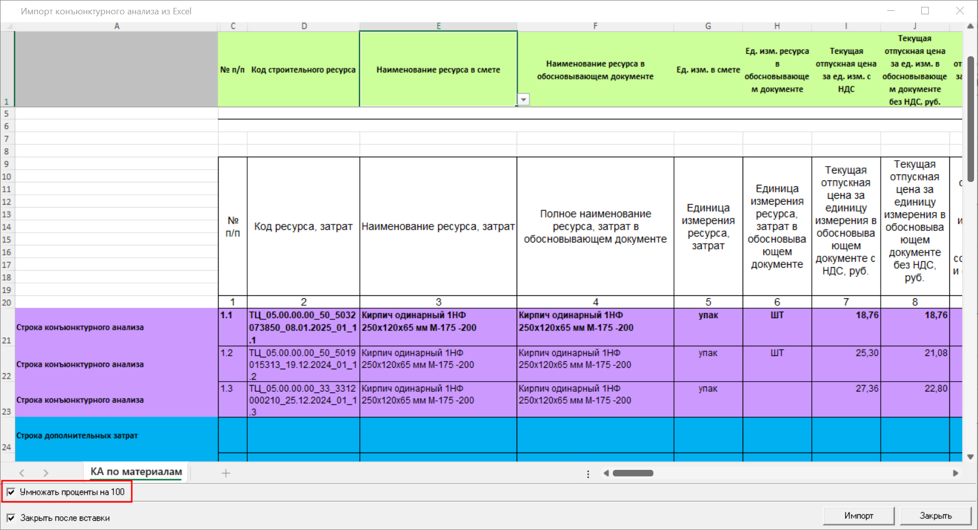

В результате откроется окно "Импорт конъюнктурного анализа из Excel"
импорт из excel
Программа в автоматическом режиме распознает соответствие столбцов. Если они определились некорректно, можно изменить их вручную
импорт из excel
Обратите внимание. Колонка "Заготовительно-складские расходы %" может иметь значения в % или в виде числового значения. По умолчанию определяется в виде числа и загружает значение ячейки без дополнительных действий. Если требуется перевод значений в проценты (умножение на 100), то выберите параметр "Умножать процента на 100" и нажмите "Импорт"
импорт из excel
В открывшемся окне "Импорт конъюнктурного анализа" будет отображен процесс импорта, нажмите "ОК"
импорт из excel
Откроется справочник с импортированными данными. Для сохранения данных нажмите "Сохранить"
импорт из excel

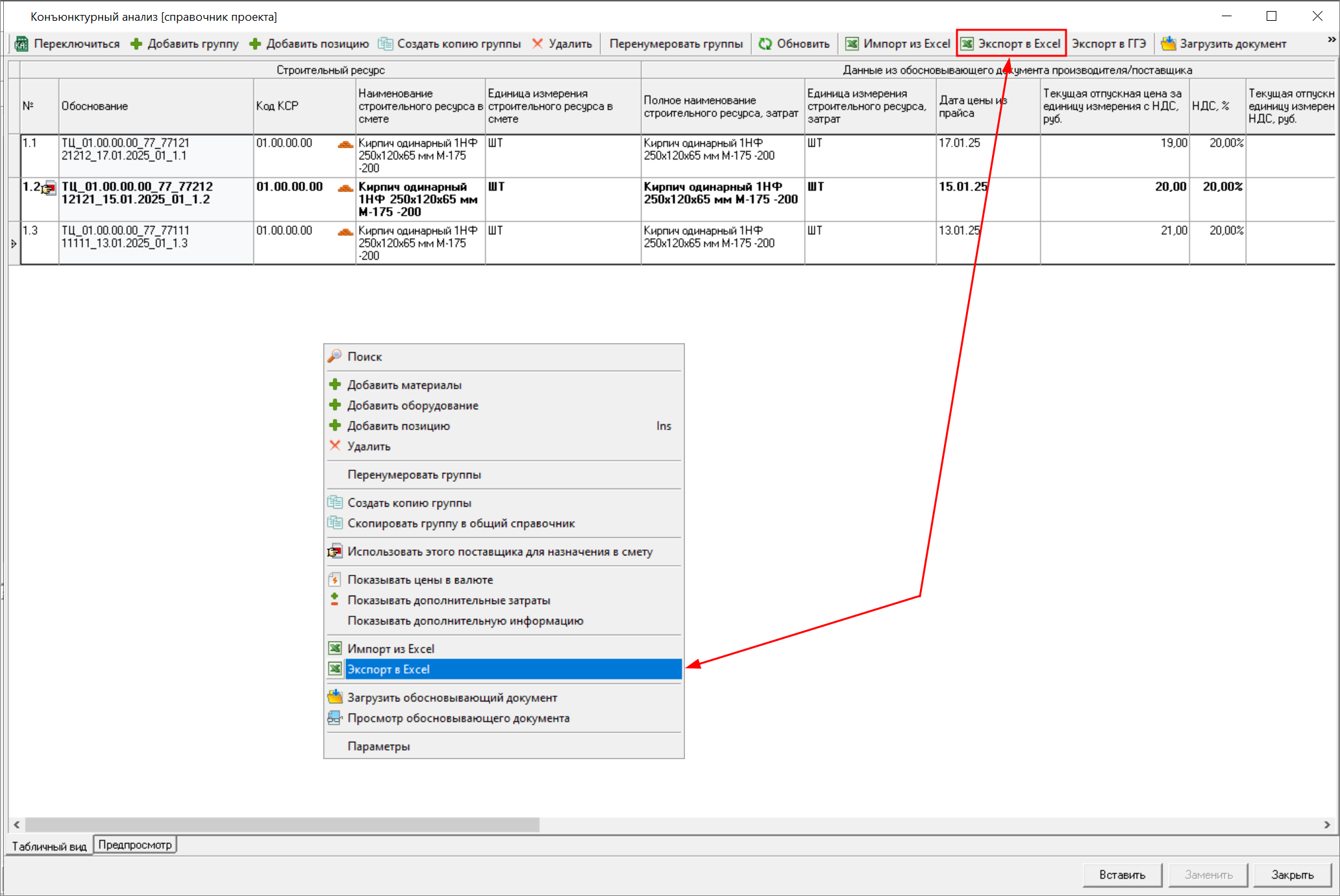

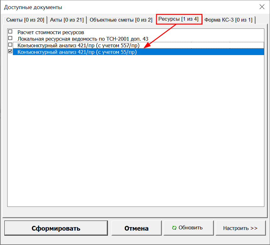

Экспорт в Excel/PDF
Экспорт справочника конъюнктурного анализа можно осуществить, находясь в локальной смете, для этого нажмите "Экспорт в Excel" и в окне "Доступные документы", на вкладке "Ресурсы", выберите нужную форму и нажмите "Сформировать"
доступные документы
Обратите внимание. При формировании отчетной формы из справочника Конъюнктурного анализа по ТСН-2001 выгружаются только те строки, которые были добавлены в сметную документацию.
Аналогично осуществляется экспорт в PDF.
Для экспорта Конъюнктурного анализа из открытого справочника нажмите "Экспорт в Excel"
экспорт
Выберите необходимую форму документа и нажмите "Сформировать"
доступные документы
Можно воспользоваться функцией предварительного просмотра документа. Для этого перейдите на вкладку "Предпросмотр"
предпросмотр
Выберите форму и нажмите "Сформировать".

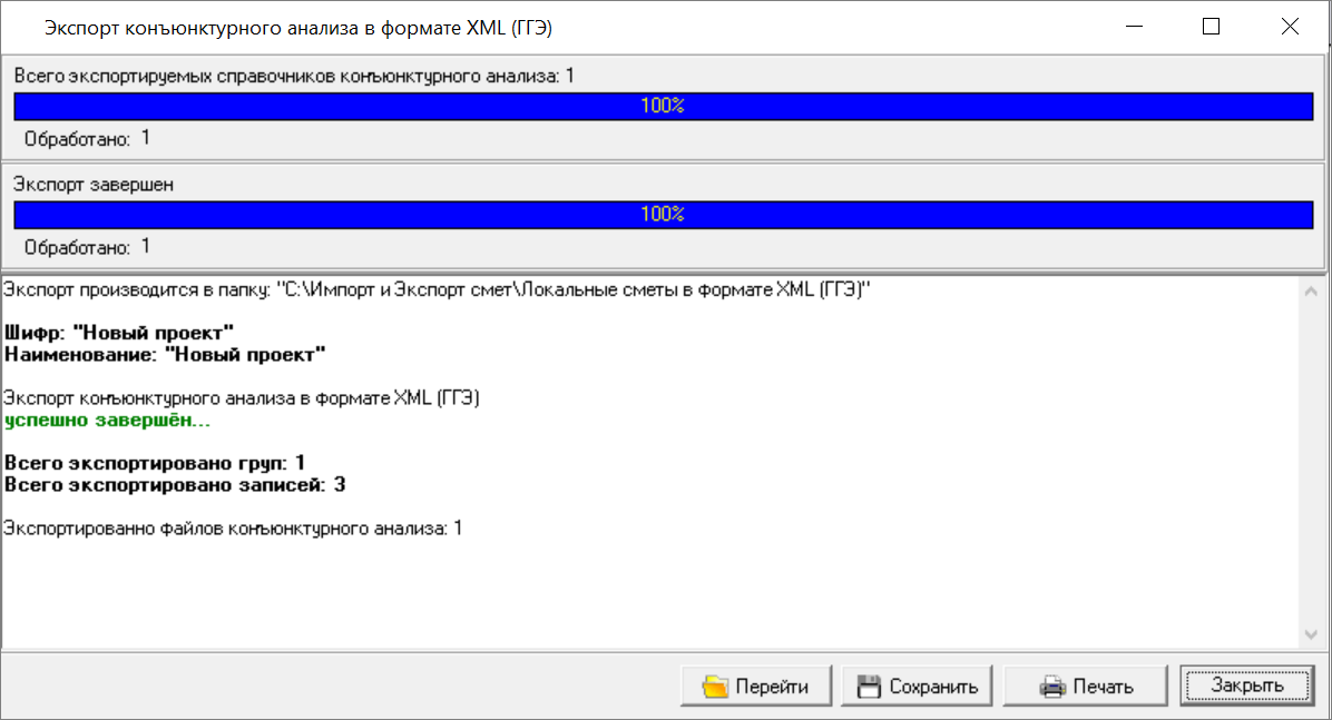

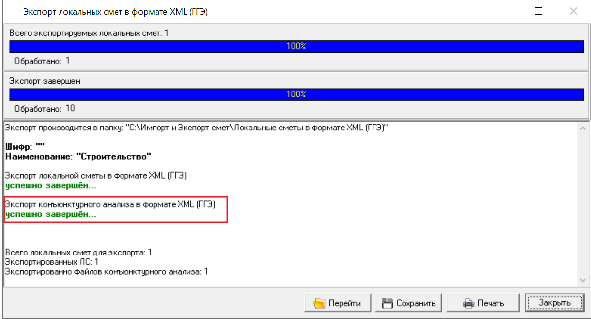

Экспорт в формат XML (ГГЭ)

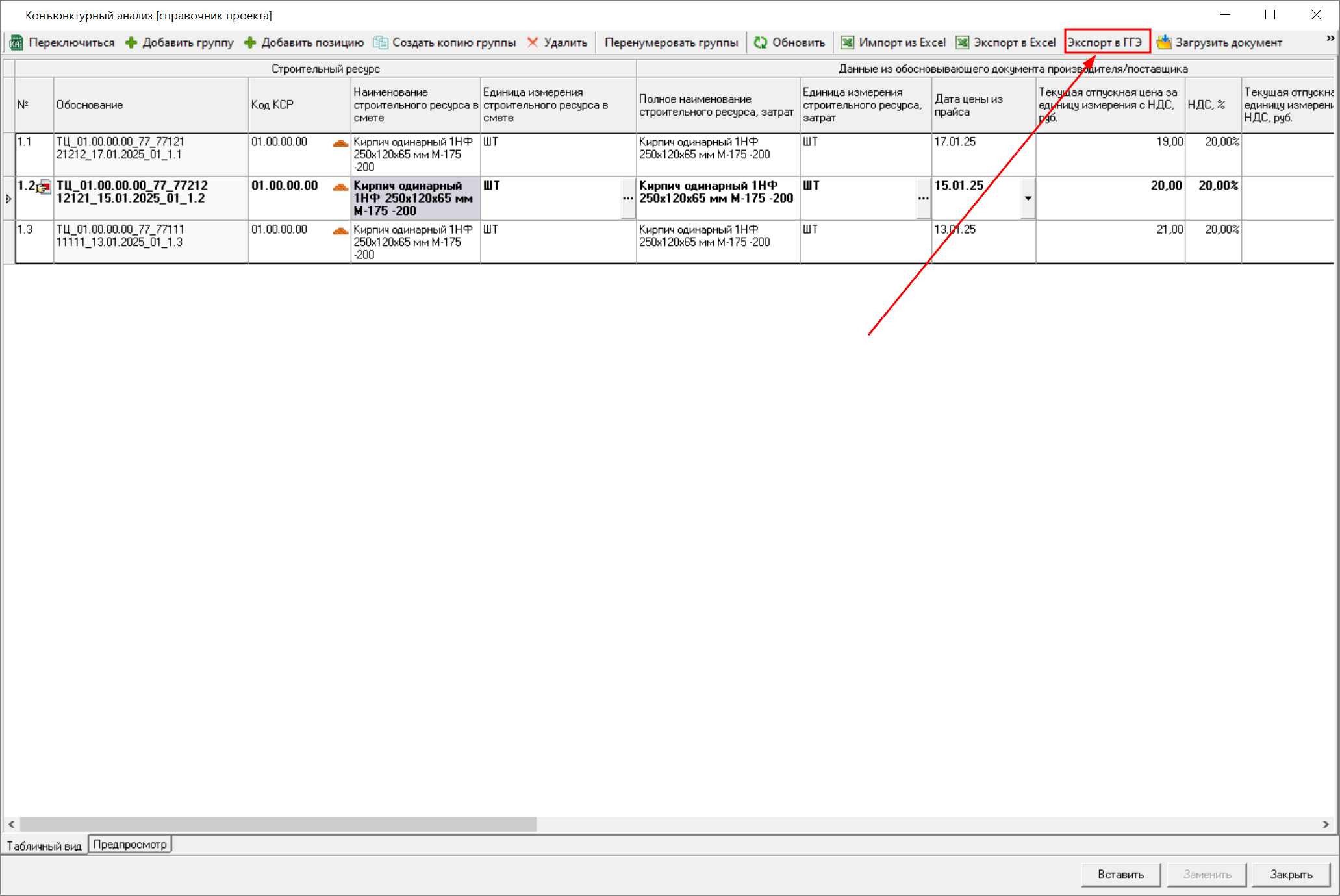

Обеспечена возможность экспорта данных конъюнктурного анализа в формат XML (ГГЭ) в соответствии с XML-схемой версии 4.02 (согласно 30/пр).
Экспорт производится нажатием в открытом справочнике на панели инструментов - "Экспорт в ГГЭ"
экспорт в ГГЭ
Выберите место для сохранения файла.
экспорт завершен успешно

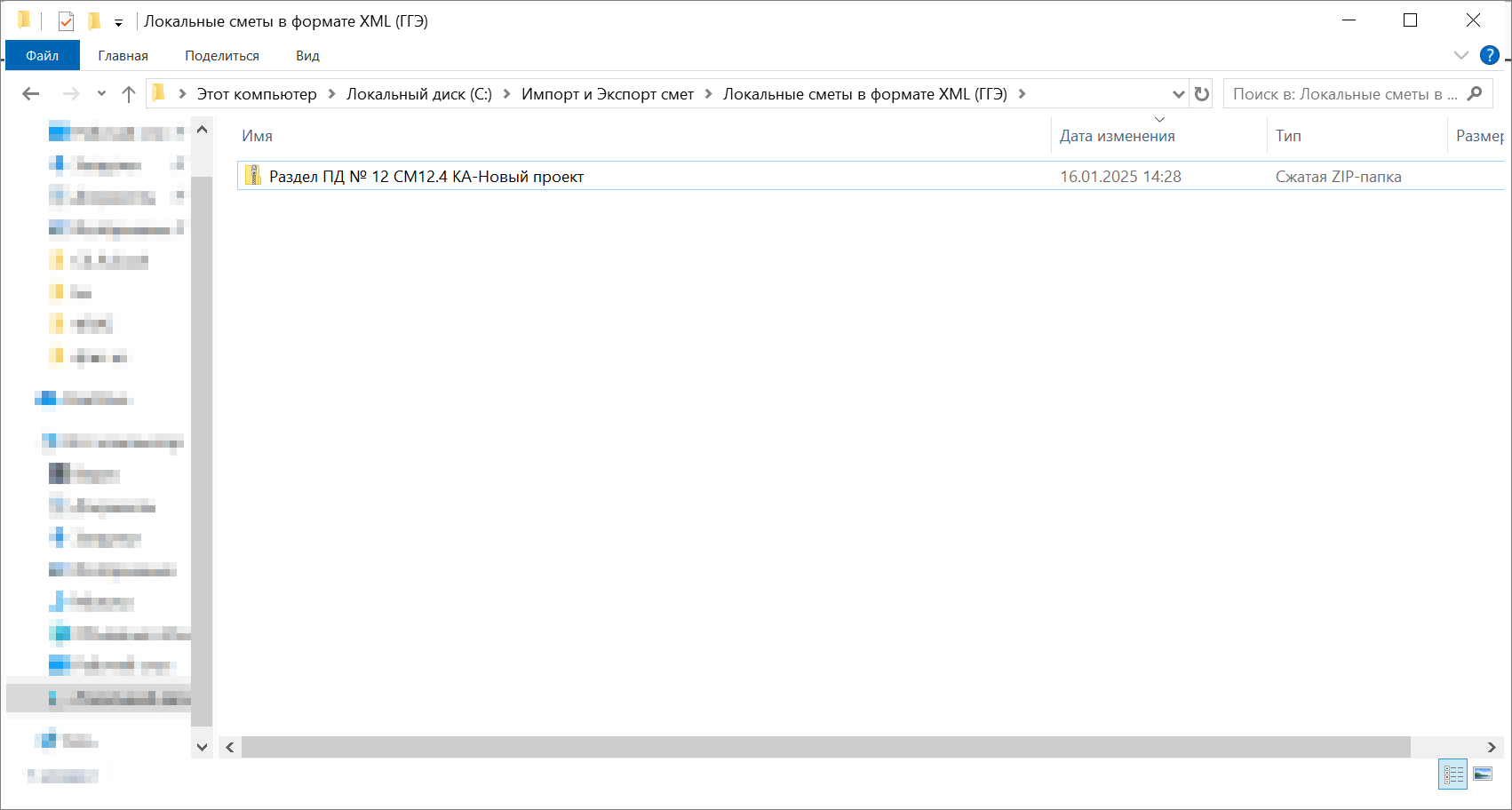

Кнопка перейти позволяет перейти к месту выгрузки файла

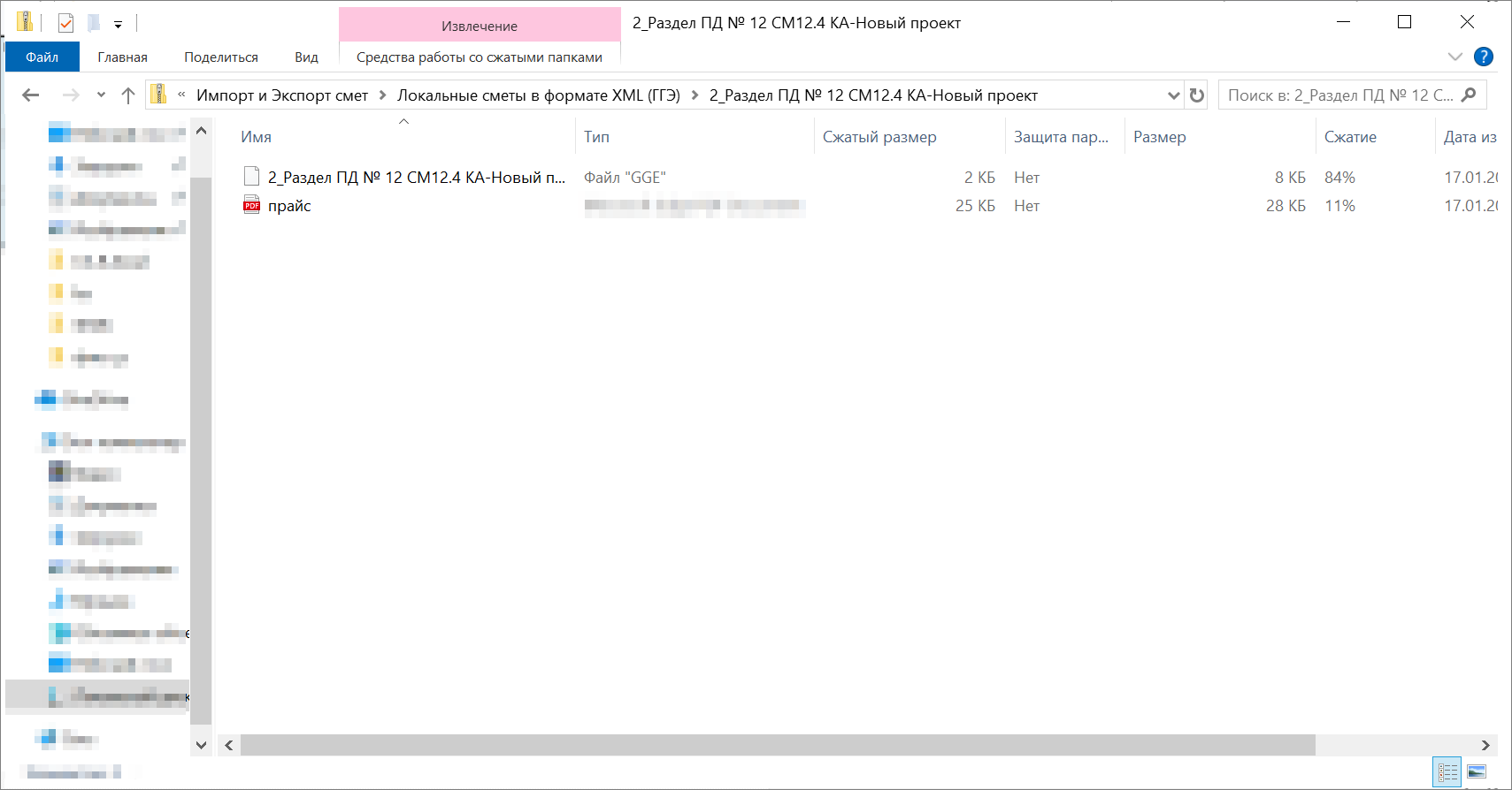

файлы экспорта
В процессе экспорта в формат XML (ГГЭ) сформируется архив с файлом данных конъюнктурного анализа,письмами заказчика и обосновывающими документами, которые были загружены в справочник
файлы экспорта

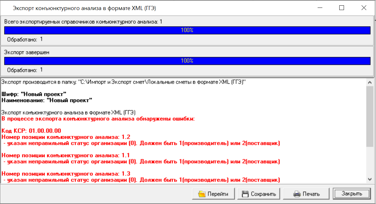

Если конъюнктурный анализ составлен некорректно (не соответствует формату представления данных XML ГГЭ), процесс экспорта будет завершен с ошибками, в окне будет описана причина
ошибка экспорта
Необходимо устранить замечания и повторить экспорт.

Справочник КСР
Справочник КСР (классификатор строительных ресурсов) необходимо предварительно скачать с сайта (раздел Скачать - Дополнительные справочники).
Для загрузки справочника выберите в главном меню "Структурные справочники" - "Классификатор строительных ресурсов КСР"
структурные справочники
В окне "Классификатор строительных ресурсов КСР" нажмите "Импорт из Excel"
импорт из excel
Выберите файл со справочником
открыть файл
Дождитесь завершения процесса импорта
процесс импорта
По окончанию процесса импорта появится отчет о загрузке
загрузка справочника
Справочник КСР загружен и готов к использованию.
В случае отсутствия данных в справочнике индексов инфляции их необходимо загрузить, предварительно скачав с сайта (раздел Скачать - Дополнительные справочники - Индексы инфляции). Для загрузки индексов выберите в главном меню "Справочники" - "Справочники индексов инфляции"
справочники - индексов инфляции
В окне Справочники индексов инфляции нажмите "Загрузить", выберите файл с индексами и нажмите "Открыть"
выбор файла с индексами
процесс импорта
После завершения импорта нажмите "Сохранить"
справочник индексов инфляции
Индексы инфляции загружены и готовы к использованию.
