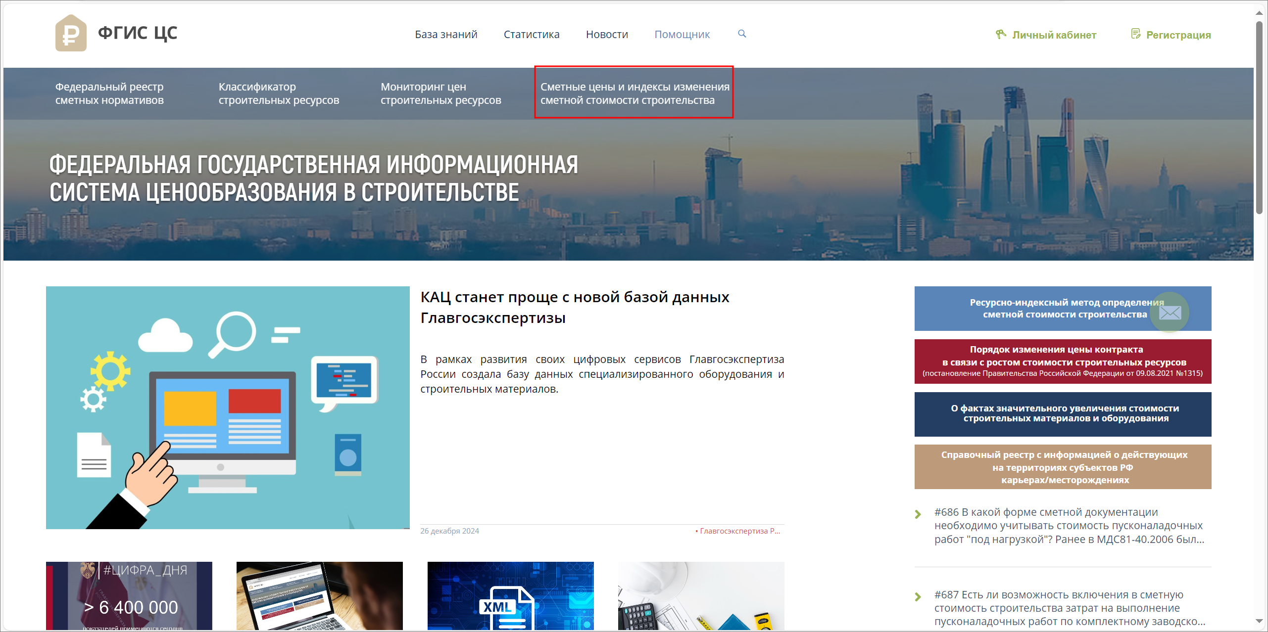

Скачивание данных с сайта ФГИС ЦС
В федеральной государственной информационной системе ценообразования в строительстве (далее – ФГИС ЦС) в соответствии с постановлением Правительства Российской Федерации от 23 декабря 2016 года № 1452 «О мониторинге цен строительных ресурсов» размещена информация о сметных ценах строительных ресурсов и об индексах изменения сметной стоимости строительства по группам однородных строительных ресурсов для 85 субъектов Российской Федерации.

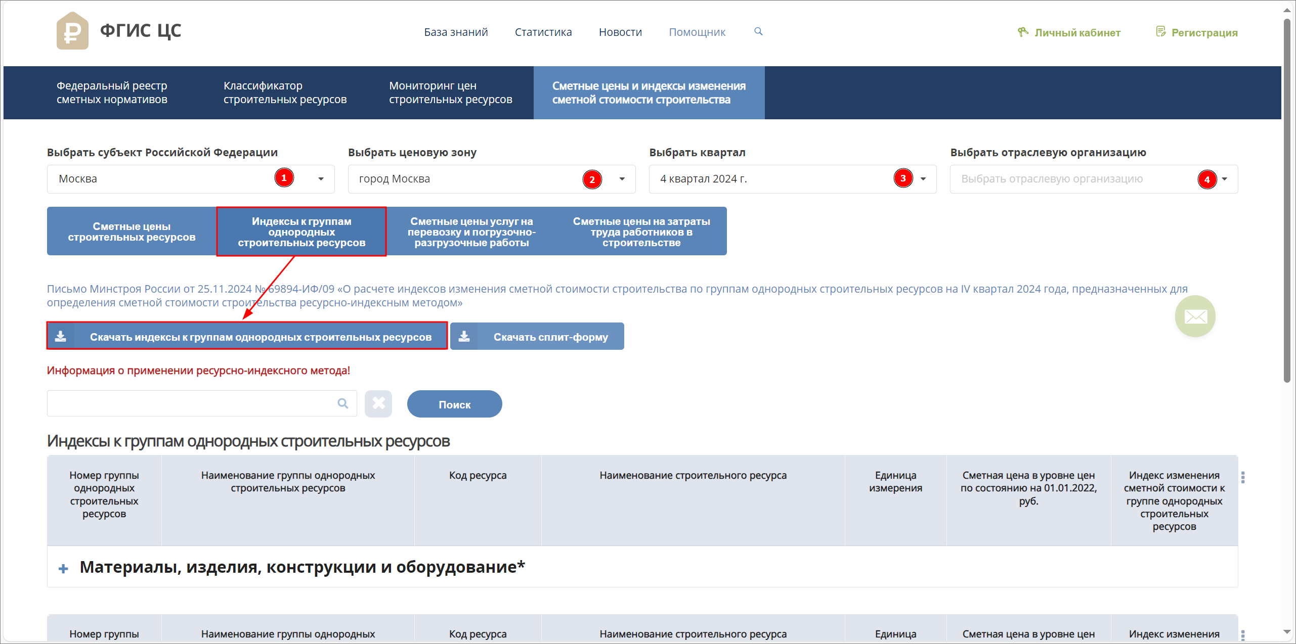

Для скачивания индексов изменения сметной стоимости строительства на сайте ФГИС ЦС выберите раздел "Сметные цены и индексы изменения сметной стоимости строительства"
фгис цс
Укажите субъект РФ, ценовую зону (регион), квартал и, при необходимости, отраслевую организацию, нажмите "Индексы к группам однородных строительных ресурсов" и нажмите "Скачать индексы к группам однородных строительных ресурсов"
индексы

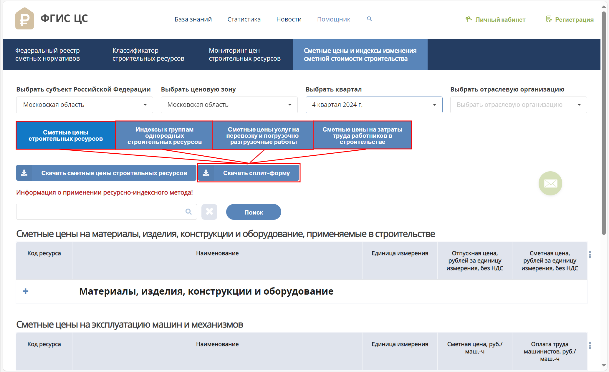

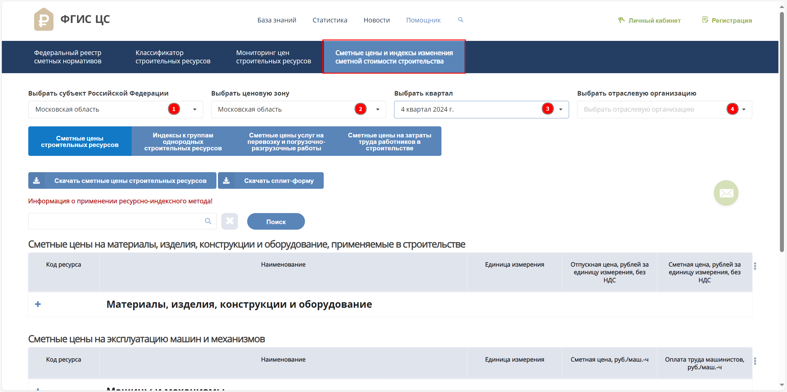

Для скачивания сметных цен на сайте ФГИС ЦС выберите раздел "Сметные цены и индексы изменения сметной стоимости строительства"
фгис цс
субъект, ценовая зона и период
Для скачивания Цен на строительные ресурсы (материалы и оборудование) и Цен на машины и механизмы выберите "Сметные цены строительных ресурсов" и нажмите "Скачать сметные цены строительных ресурсов"
цены на ресурсы и машины механизмы
Для скачивания Цен на затраты труда работников выберите "Сметные цены на затраты труда работников в строительстве" и нажмите "Скачать сметные цены на затраты труда работников в строительстве"

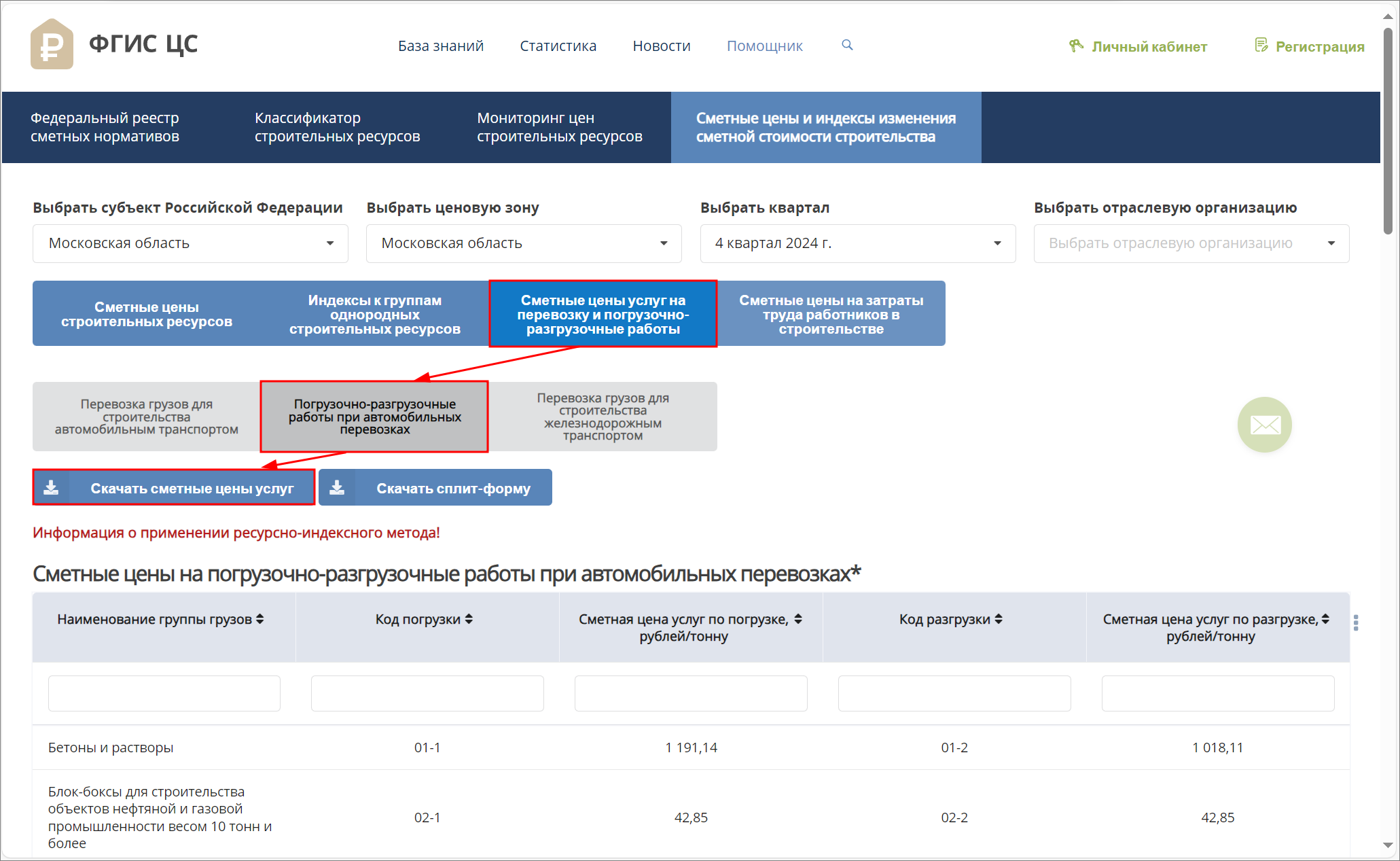

Для скачивания Цен на перевозку грузов для строительства автомобильным транспортом выберите "Сметные цены услуг на перевозку и погрузочно-разгрузочные работы", далее "Перевозка грузов для строительства автомобильным транспортом". Ниже выберите Тип дорог, Тип автотранспортного средства, Грузоподъемность автотранспортного средства/объем барабана и нажмите "Скачать сметные цены услуг"
цены на перевозку грузов
Для скачивания Цен на погрузочно-разгрузочные работы при автомобильных перевозках выберите "Сметные цены услуг на перевозку и погрузочно-разгрузочные работы", далее "Погрузочно-разгрузочные работы при автомобильных перевозках" и нажмите "Скачать сметные цены услуг"
цены на погрузочно-разгрузочные работы

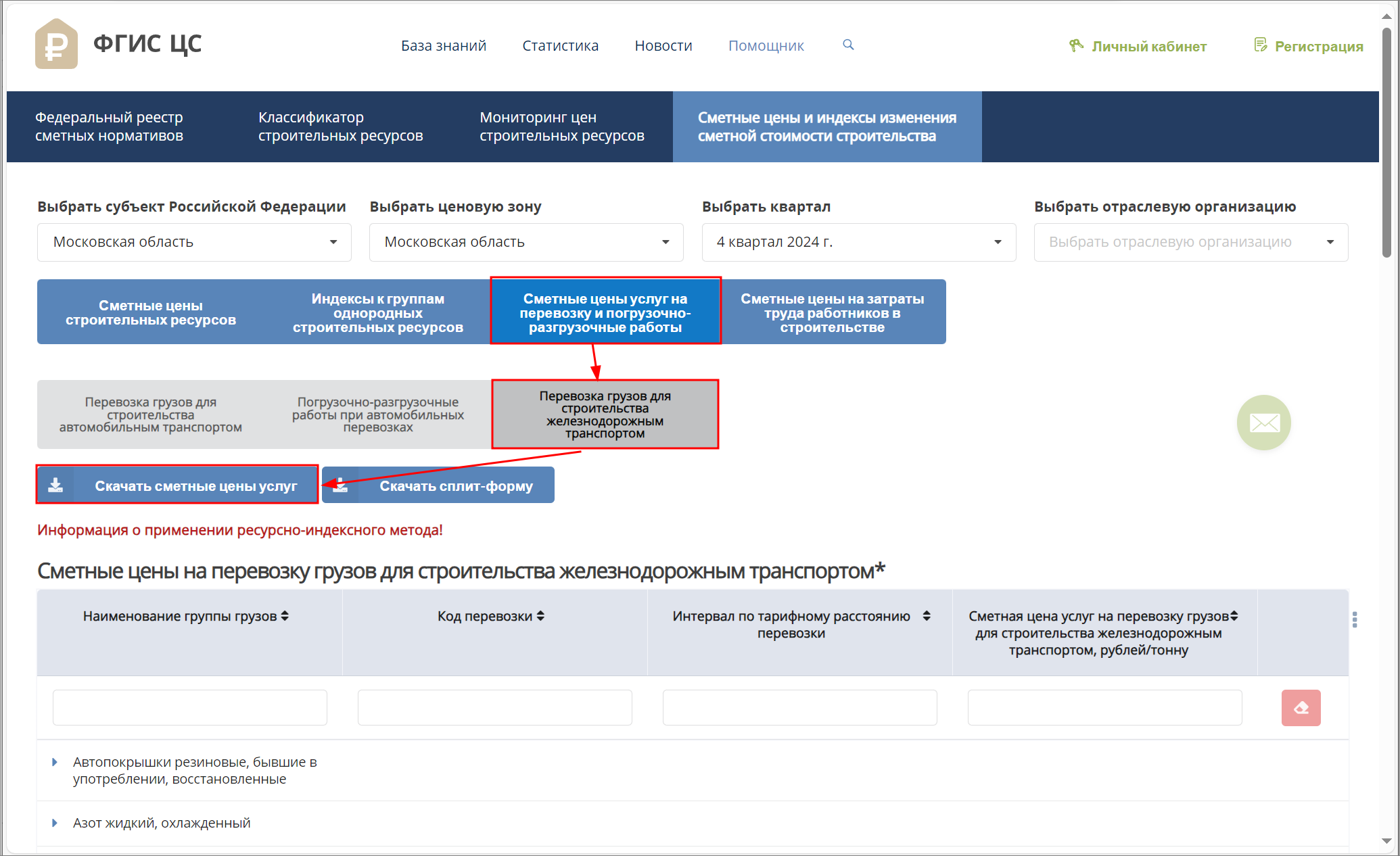

Для скачивания Цен на перевозку грузов для строительства железнодорожным транспортом выберите "Сметные цены услуг на перевозку и погрузочно-разгрузочные работы", далее "Перевозка грузов для строительства железнодорожным транспортом" и нажмите "Скачать сметные цены услуг"
цены на перевозку

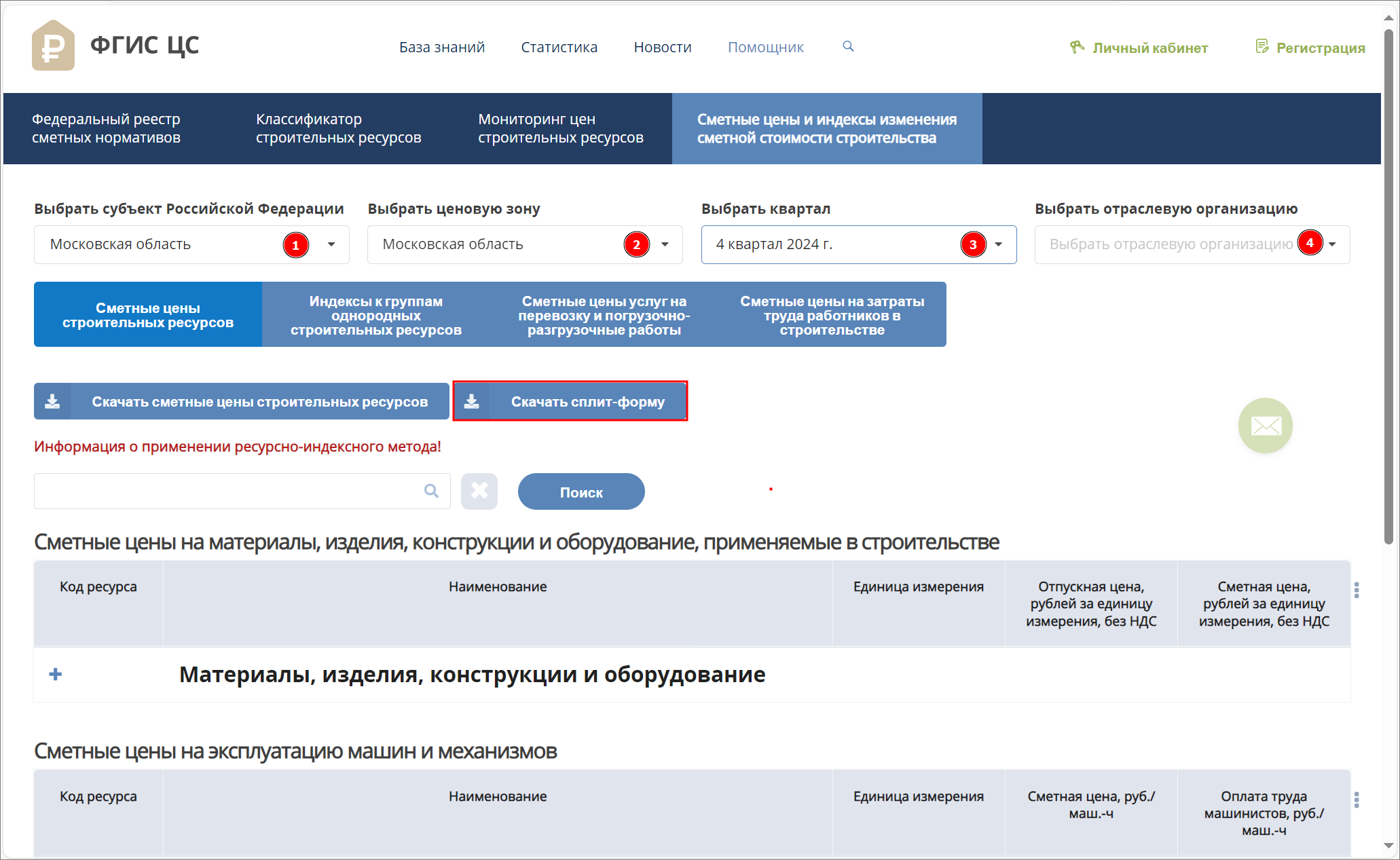

Для того, чтобы скачать Сплит-форму на сайте ФГИС ЦС выберите раздел "Сметные цены и индексы изменения сметной стоимости строительства"
сплит-форма
Укажите субъект РФ, ценовую зону (регион), квартал и, при необходимости, отраслевую организацию, нажмите "Скачать сплит-форму"
скачать сплит-форму

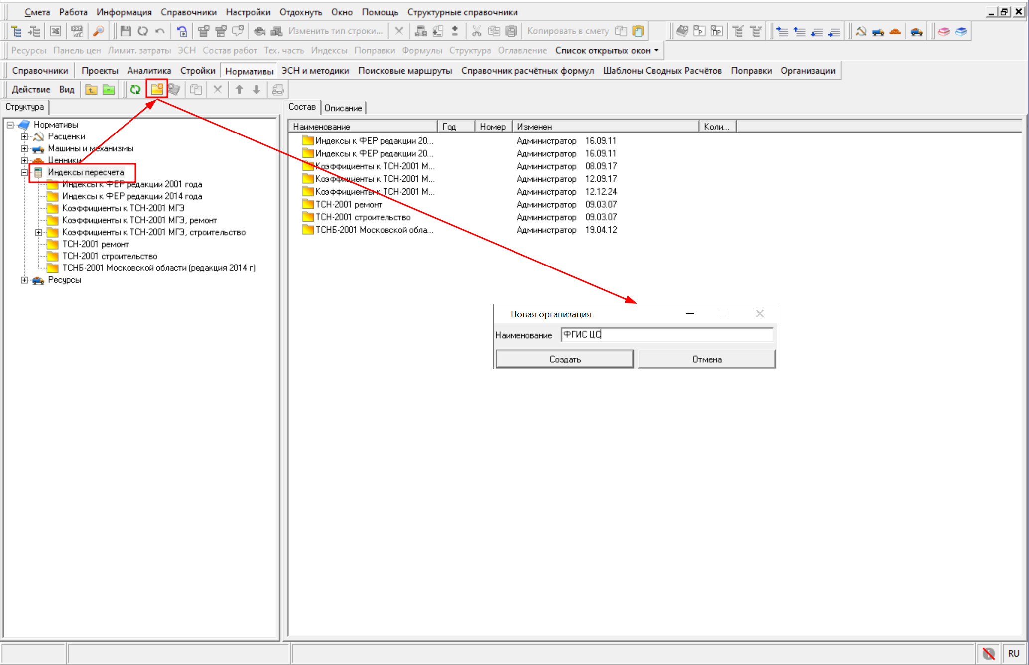

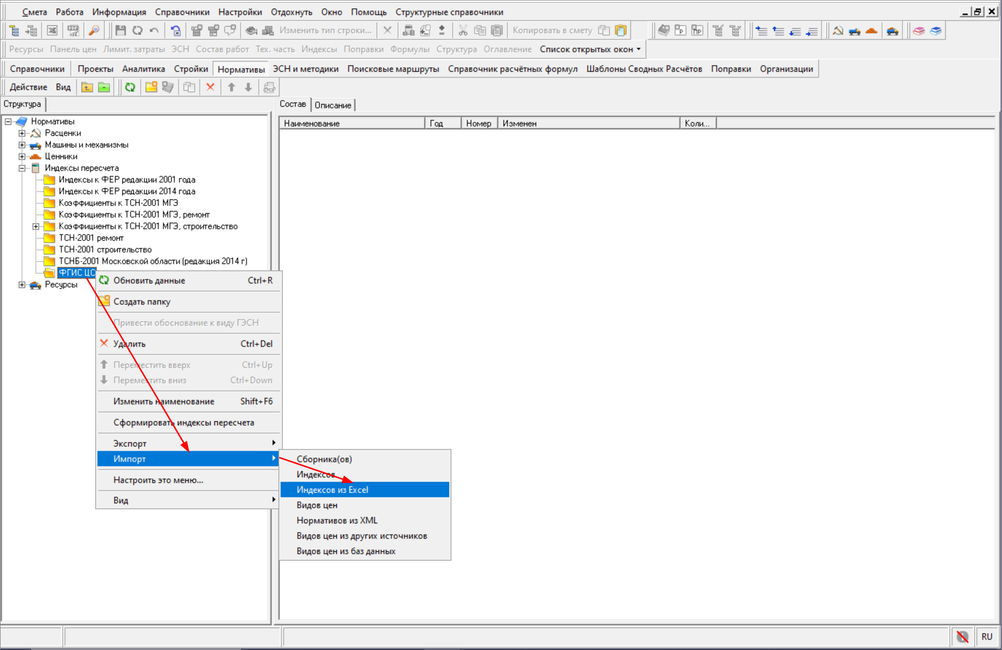

Для создания сборника индексов и импорта данных из Excel перейдите в справочник "Нормативы", раскройте узел "Индексы пересчета", создайте структуру папок для дальнейшего хранения данных, например, ФГИС ЦС (если ранее уже создавали папку для индексов, можно пропустить это действие)
создание папки
На созданной папке нажмите правой кнопкой мыши - "Импорт" - "Индексов из Excel"
импорт индексов из Excel

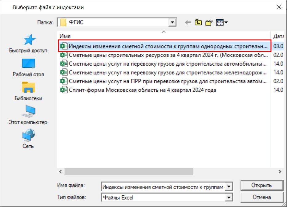

Выберите файл, скачанный с сайта ФГИС ЦС "Индексы изменения сметной стоимости к группам однородных строительных ресурсов" и нажмите "Открыть"
выбор файла

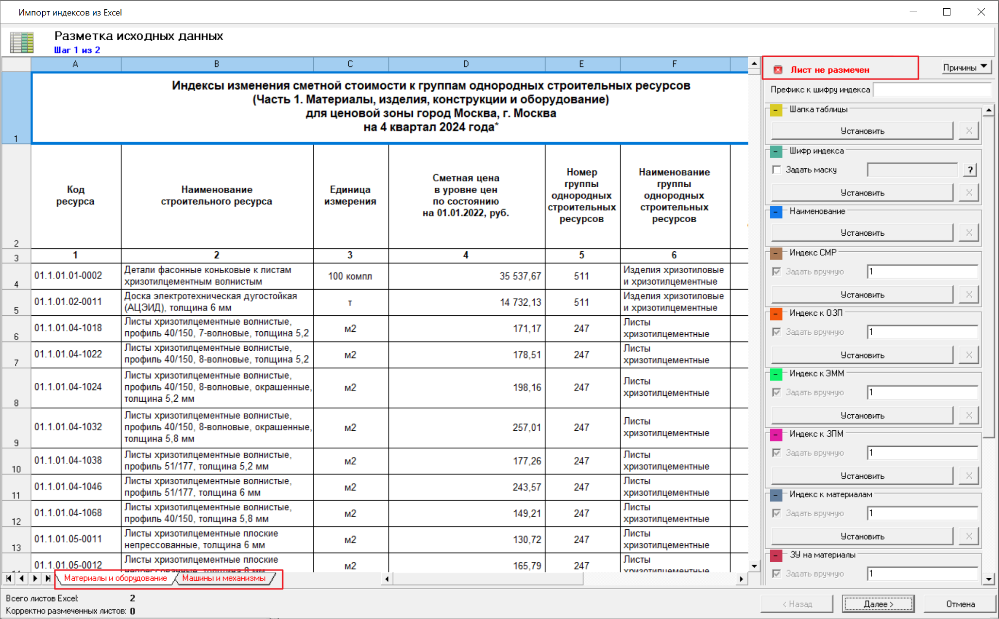

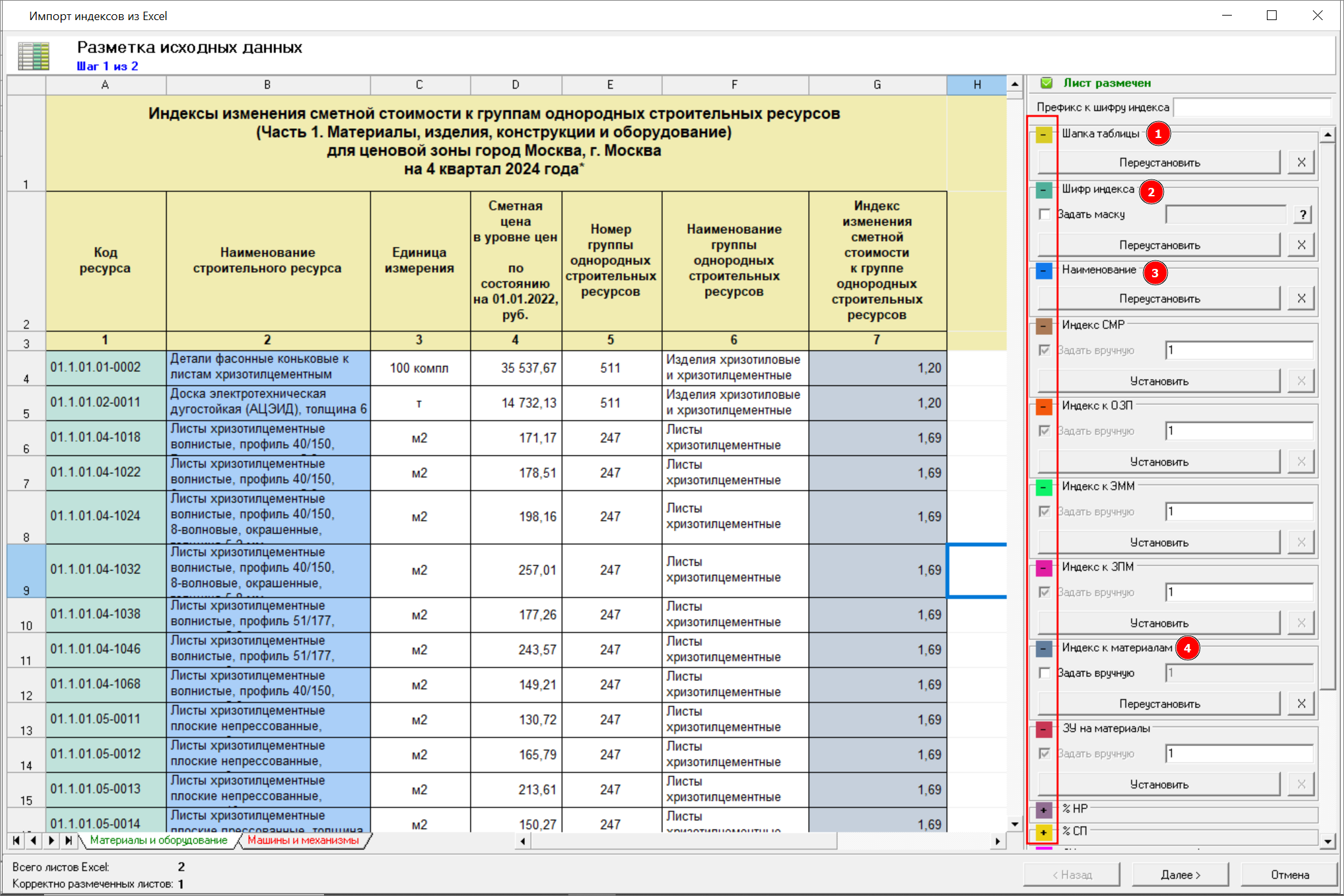

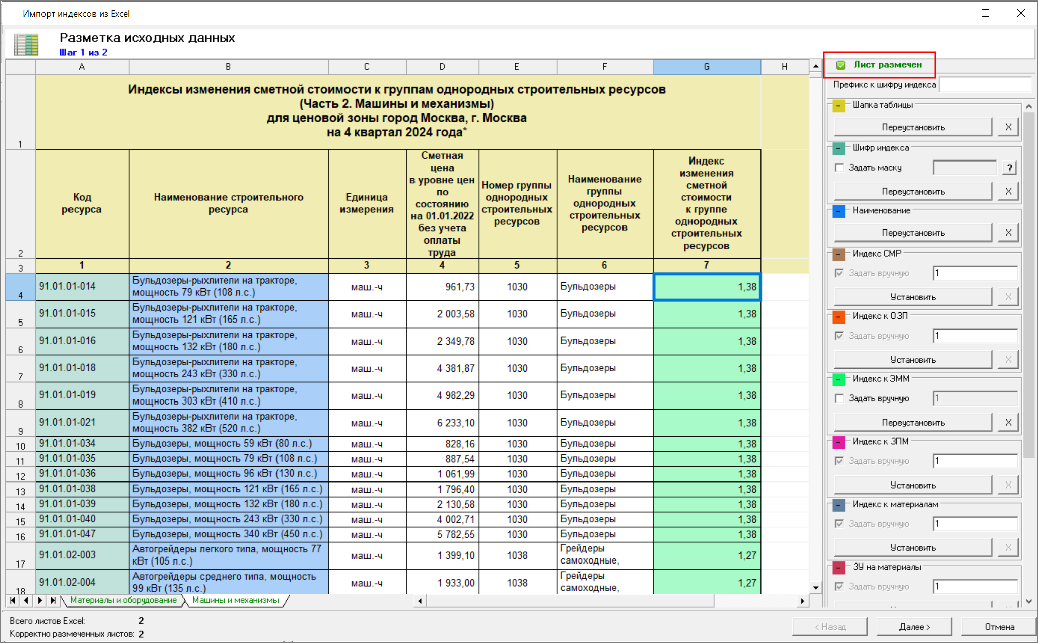

После окончания анализа данных файла, откроется режим "Импорт индексов из Excel".
Обратите внимание. Пока лист не размечен, в верхней части правой секции окна есть об этом информация и названия листов выделены красным цветом
шаг 1 лист не размечен
В данном режиме необходимо произвести разметку документа (если в документе несколько листов, то на каждом): 1 - выделить область шапки таблицы, 2 - указать колонку с шифром индекса, 3 - наименованием, 4 - установить соответствие колонки индекса с индексом статьи затрат. Для визуального удобства размеченные области выделены соответствующим цветом
шаг 1, разметка страницы
После разметки в верхней части правой секции окна появится информация об этом и названия листов будут выделены зеленым, нажмите "Далее >"
шаг 1, лист размечен

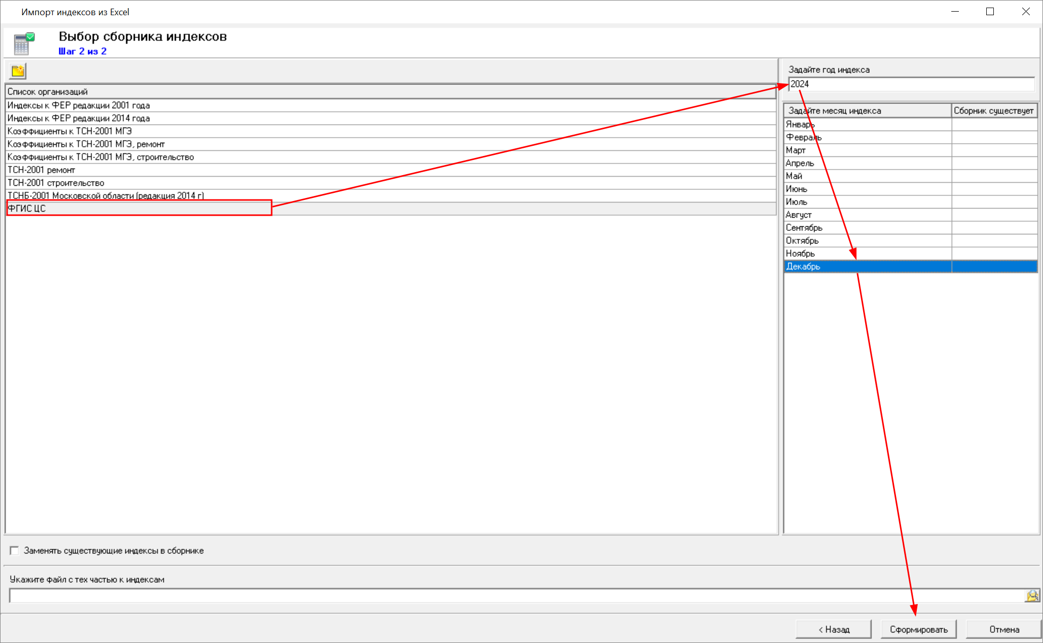

На следующем шаге укажите название созданной ранее папки (например, ФГИС ЦС), задайте год и месяц, нажмите "Сформировать"
шаг 2 импорт индексов
процесс импорта

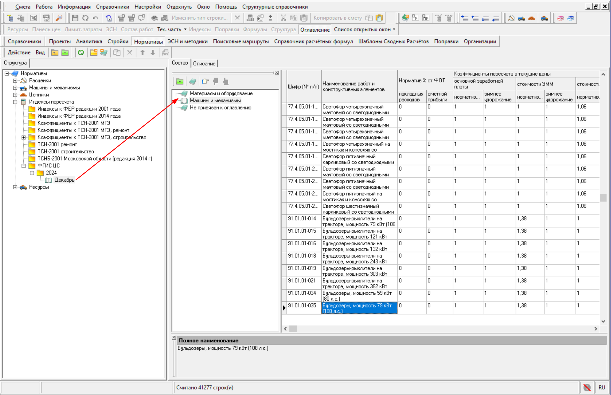

Закройте окно "Импорт индексов из Excel" - сборник индексов готов для использования при составлении сметной документации
проверка импорта

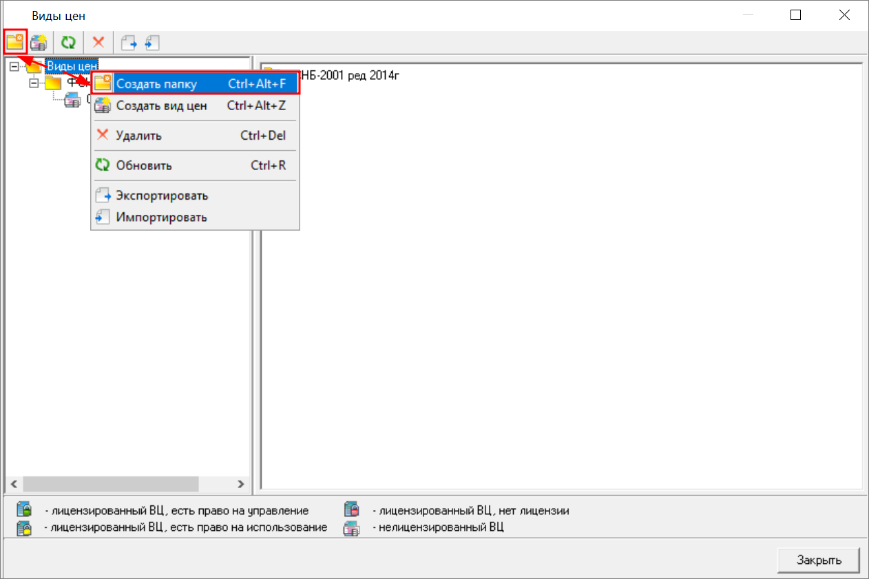

Для загрузки сметных цен необходимо создать структуру папок для дальнейшего хранения данных. Если ранее уже создавали папку и загружали вид цен этого периода, можно пропустить создание папки и вида цен.
В главном меню нажмите "Справочники" - "Виды цен"
виды цен

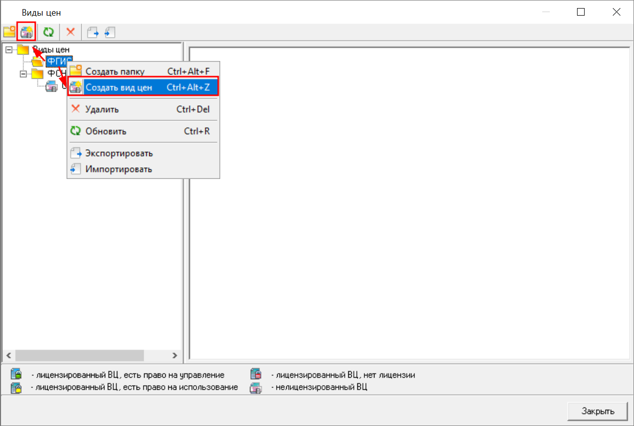

В справочнике "Виды цен" необходимо создать папку для загрузки файла сметных цен, сделать это можно через панель инструментов, либо через контекстное меню (нажатием правой кнопкой мыши) - "Создать папку", либо комбинацией клавиш <Ctrl+Alt+F>
создать папку

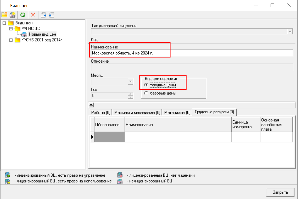

В новой папке необходимо создать "Вид цен" через панель инструментов либо через контекстное меню (нажатием правой кнопкой мыши) - "Создать вид цен", либо комбинацией клавиш <Ctrl+Alt+Z>
создать вид цен
Укажите наименование вида цен (например, Московская область, 4 кв. 2024 г.), установите переключатель текущие цены и нажмите "Закрыть"

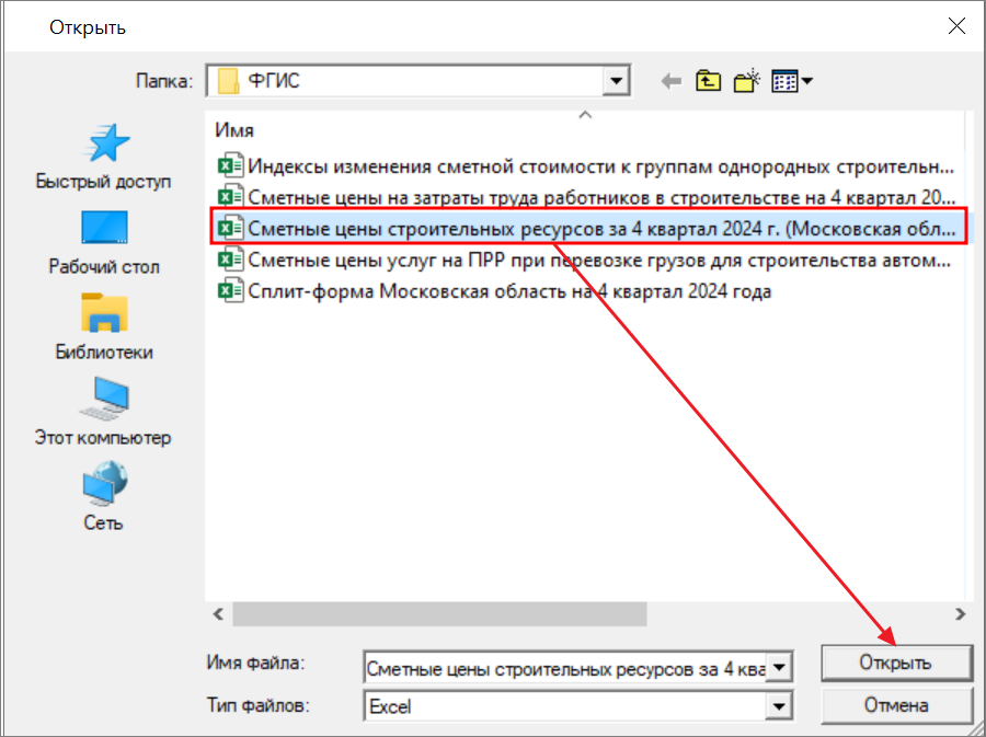

Выберите скаченный с сайта ФГИС ЦС файл "Сметные цены строительных ресурсов", нажмите "Открыть"
выбор файла

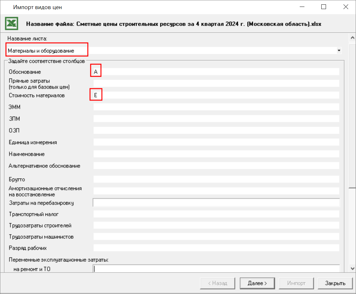

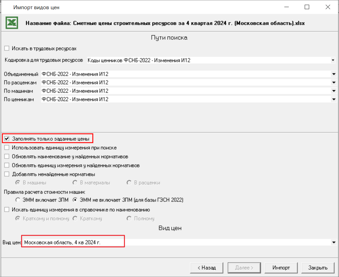

В окне "Импорт видов цен" проверьте название листа (Материалы и оборудование), укажите в каких колонках какие данные содержатся (проверьте соответствие, далее данные даны для примера): Обоснование - A, Стоимость материалов - E (буквы столбцов указываются на английской раскладке клавиатуры), нажмите "Далее >"
параметры импорта
Установите параметр "Заполнять только заданные цены", выберите кодировку и поисковый маршрут. В строке "Вид цен" укажите ранее созданный вид цен (например, Московская область, 4 кв. 2024 г.), нажмите "Импорт"
параметры импорта

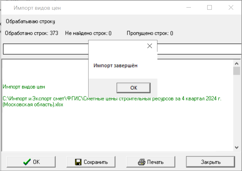

В окне "Подтверждение" нажмите "Да"
подтверждение импорта
процесс импорта
Нажмите "ОК" и "Закрыть".

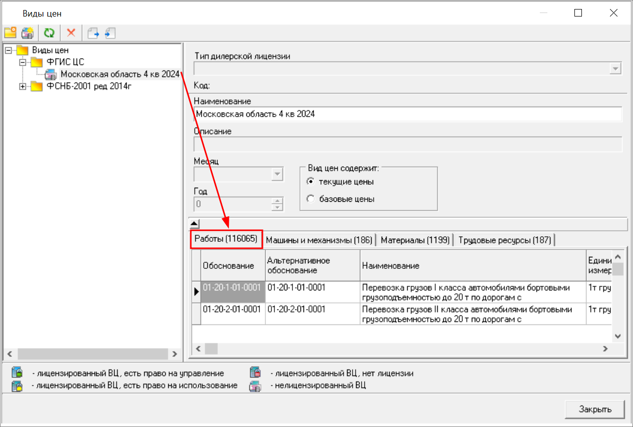

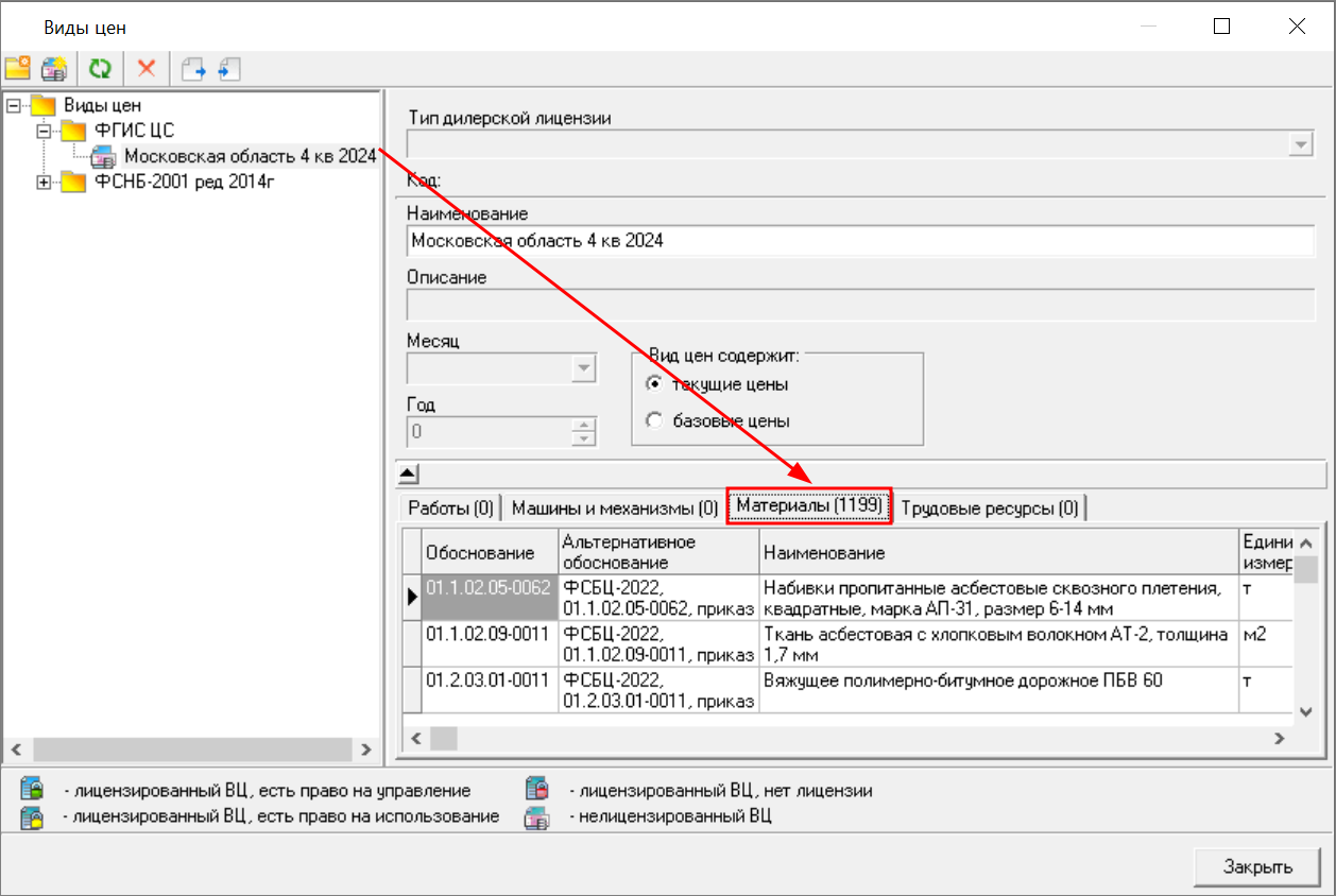

Проверить корректность загрузки можно в главном меню - "Справочники" - "Вид цен"
виды цен, материалы
создать папку
В новой папке необходимо создать вид цен через панель инструментов, либо через контекстное меню (нажатием правой кнопкой мыши) - "Создать вид цен", либо комбинацией клавиш <Ctrl+Alt+Z>

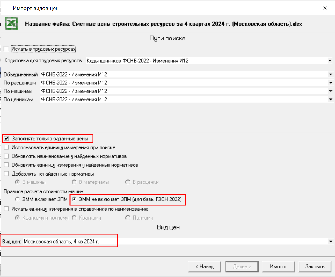

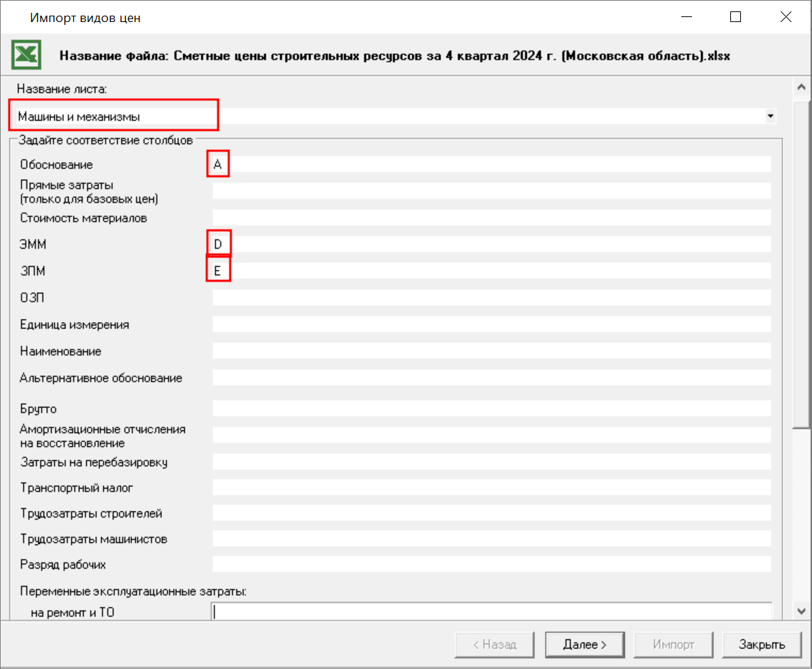

В окне "Импорт видов цен" проверьте название листа (Машины и механизмы), укажите в каких колонках какие данные содержатся (проверьте соответствие, далее данные даны для примера): Обоснование - A, ЭММ - D, а для ЗПМ- E (буквы столбцов указываются на английской раскладке клавиатуры) - нажмите "Далее >"
параметры импорта

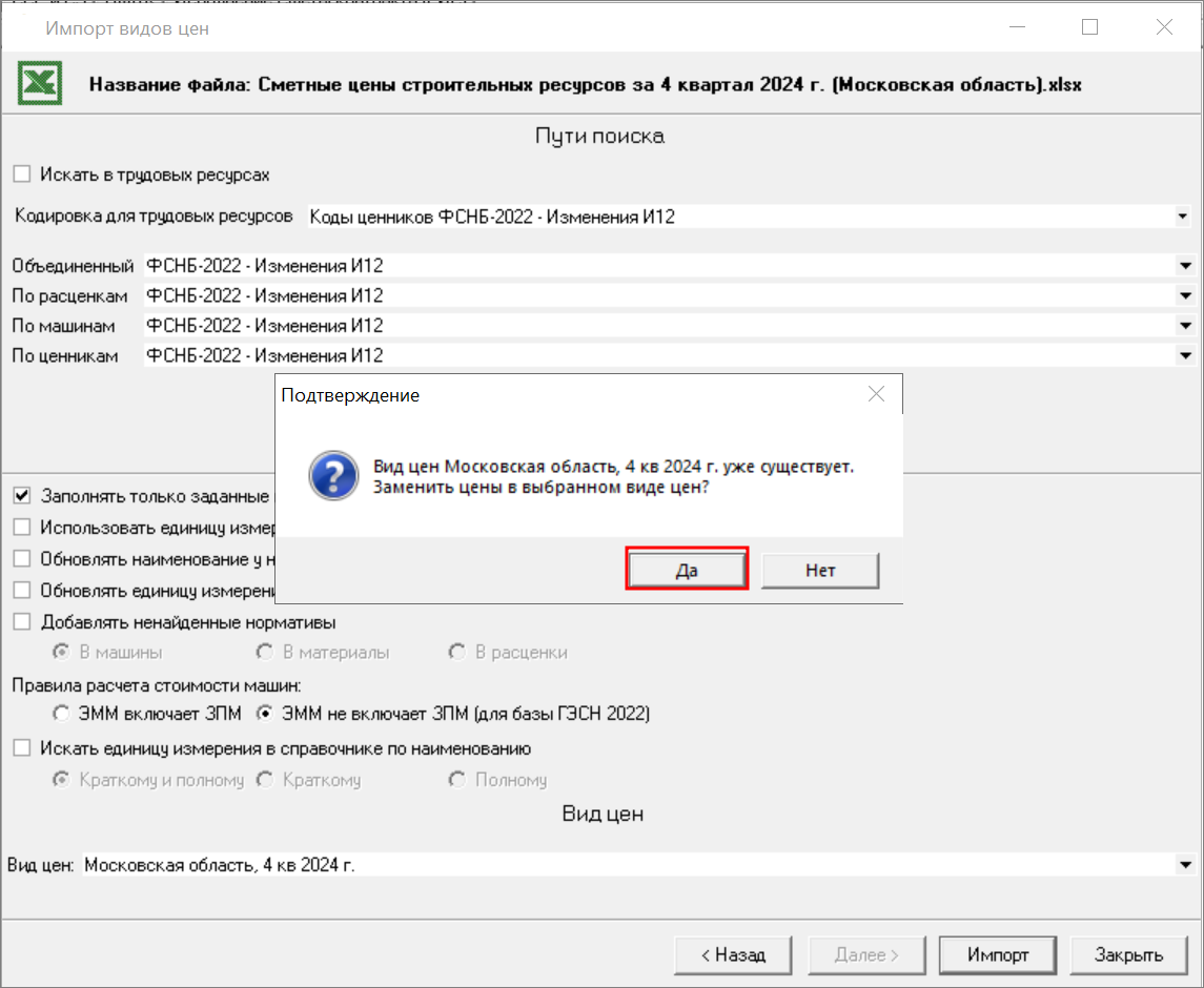

Установите параметры "Заполнять только заданные цены" и "ЭММ не включает ЗПМ (для базы ГЭСН 2022)", выберите кодировку и поисковый маршрут. В строке "Вид цен" укажите ранее созданный вид цен (например, Московская область, 4 кв 2024 г.) - нажмите "Импорт"
параметры импорта

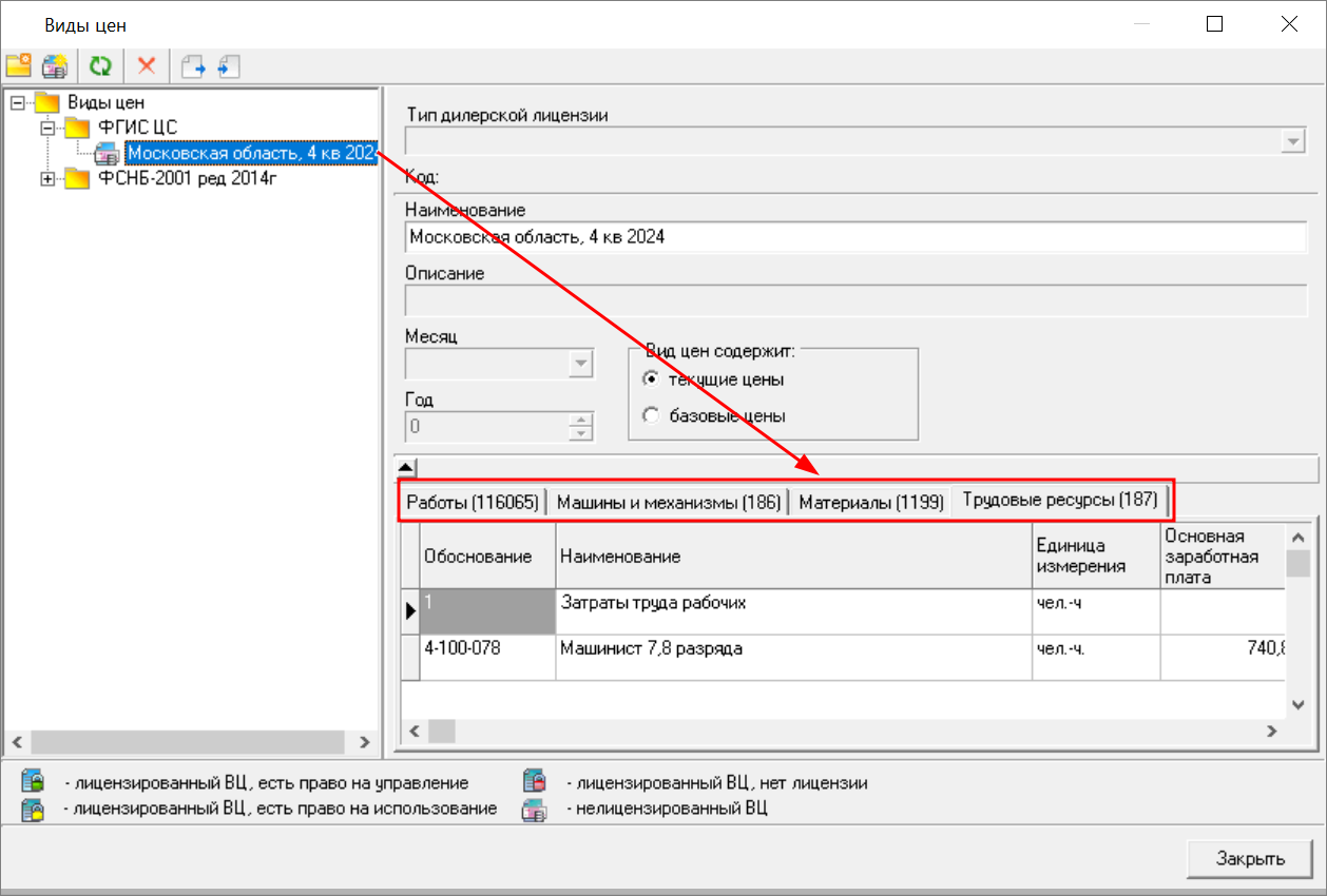

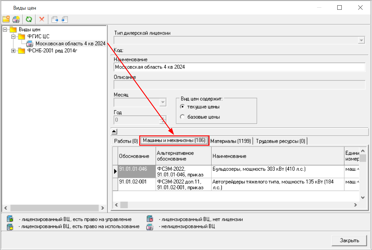

вид цен, машины и механизмы

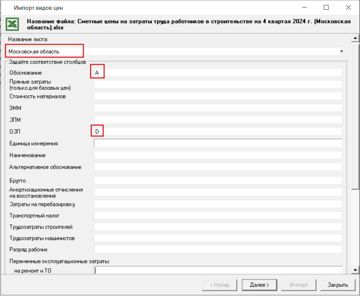

Укажите название вида цен (например, Московская область, 4 кв 2024 г.), установите переключатель текущие цены, нажмите "Закрыть"
В главном меню нажмите "Смета" - "Импорт" - "Видов цен из других источников"
импорт видов цен из других источников

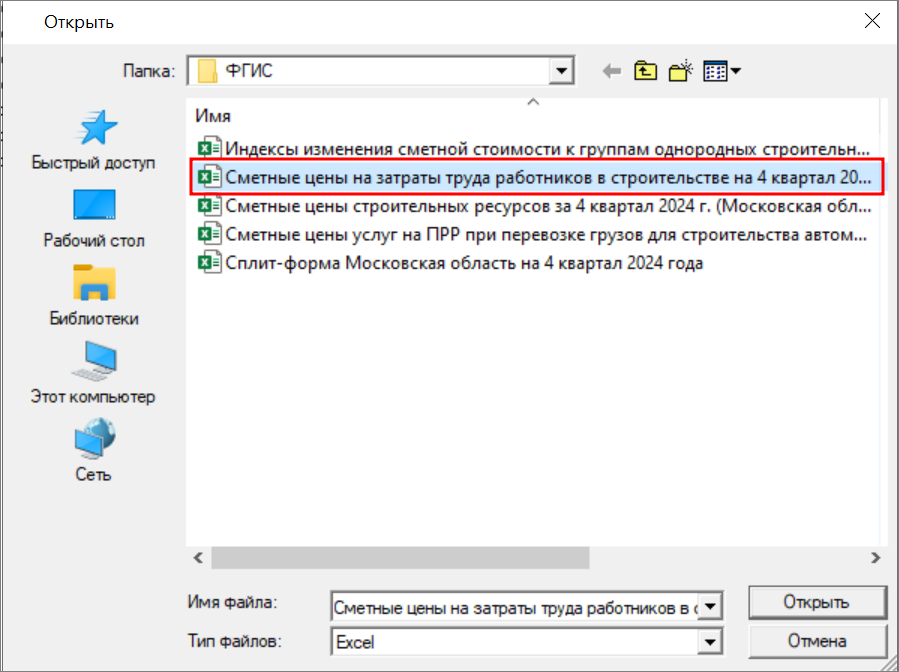

Выберите файл "Сметные цены на затраты труда работников в строительстве", нажмите "Открыть"
выбор файла

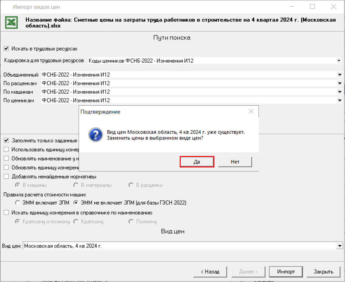

В окне "Импорт видов цен" проверьте название листа, укажите в каких колонках какие данные содержатся (проверьте соответствие, далее данные даны для примера): Обоснование - A, ОЗП - D (буквы столбцов указываются на английской раскладке клавиатуры) - нажмите "Далее >"
параметры импорта
Установите параметры "Искать в трудовых ресурсах" и "Заполнять только заданные цены", выберите кодировку и поисковый маршрут. В строке "Вид цен" укажите ранее созданный вид цен (например, Московская область, 4 кв 2024 г.) - нажмите "Импорт"
параметры импорта

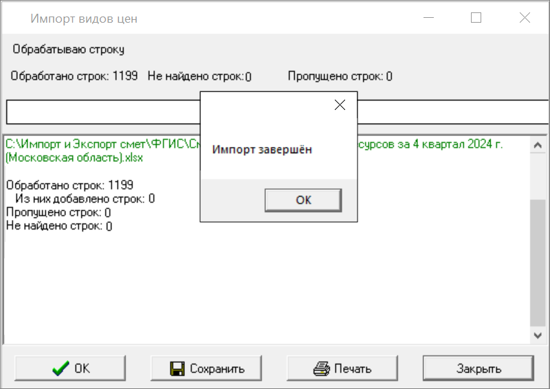

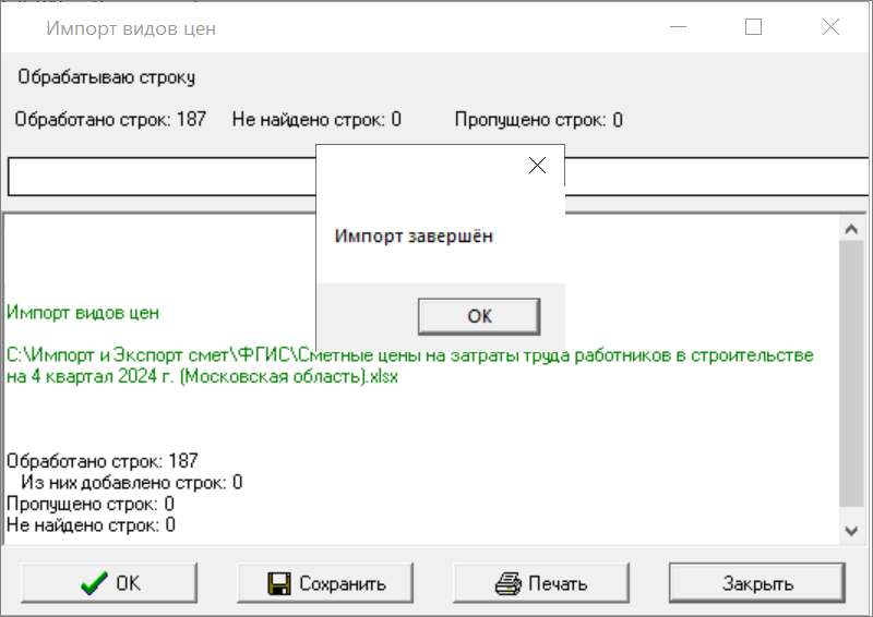

процесс импорта

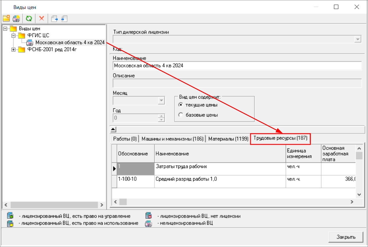

виды цен трудовые ресурсы

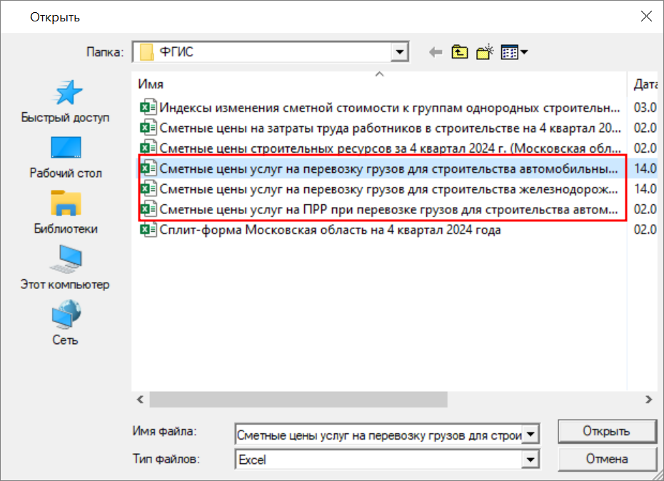

Выберите необходимый файл - нажмите "Открыть"
выбор файла

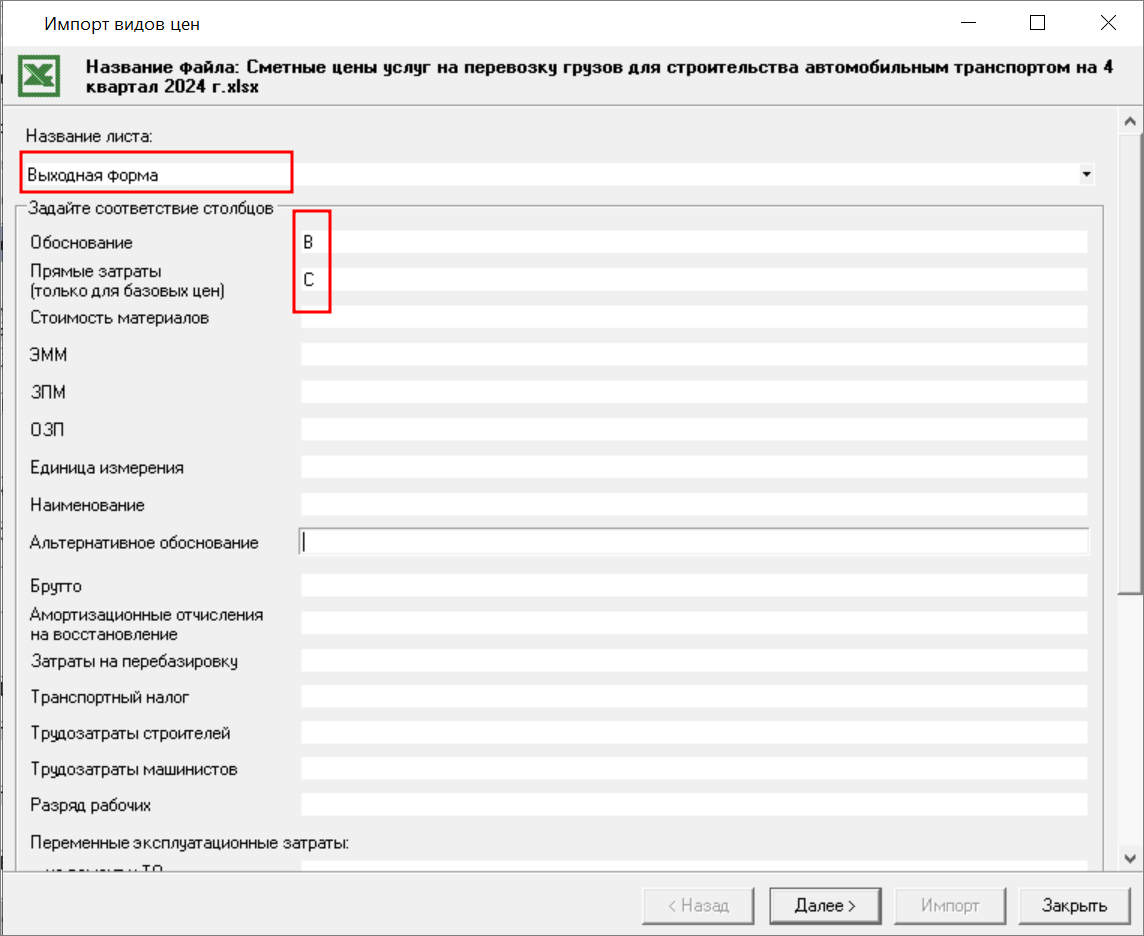

В окне "Импорт видов цен", проверьте название листа (Выходная форма), укажите в каких колонках какие данные содержатся в соответствии с классом груза, указанным в файле (проверьте соответствие, далее данные даны для примера: Обоснование - В, Прямые затраты - С (буквы столбцов указываются на английской раскладке клавиатуры) - нажмите "Далее >"
параметры импорта видов цен
Установите параметры "Заполнять только заданные цены", выберите кодировку и поисковый маршрут. В строке "Вид цен" укажите ранее созданный вид цен (например, Московская область, 4 кв 2024 г.), нажмите "Импорт"

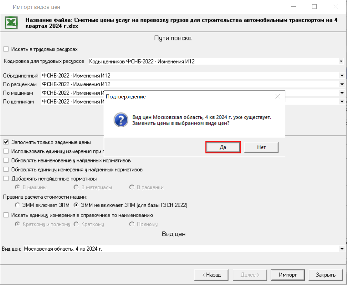

импорт видов цен

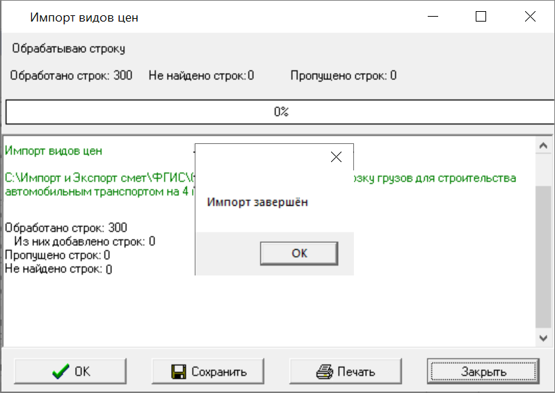

процесс импорта
виды цен

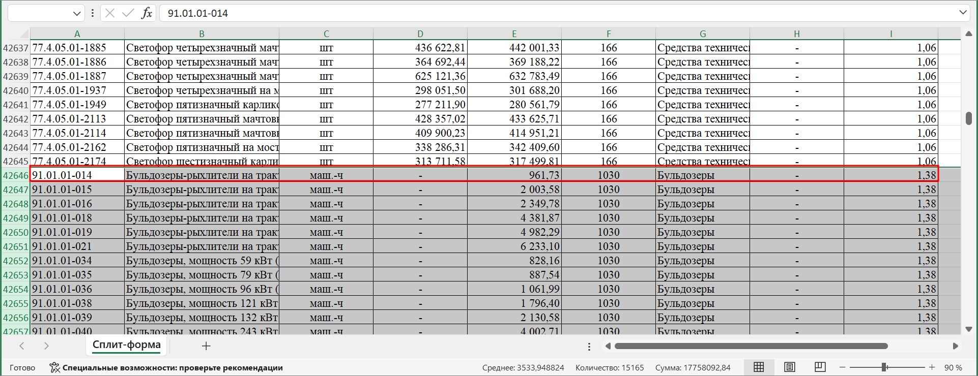

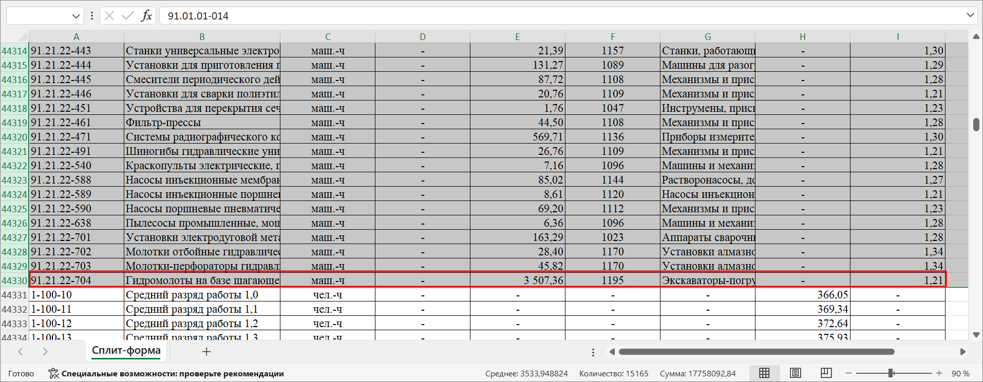

Импорт Сплит-формы
Сплит-форма - это файл, который содержит в себе сметные цены строительных ресурсов, индексы к группам однородных строительных ресурсов, сметные цены услуг на перевозку и погрузочно-разгрузочные работы, а также сметные цены на затрату труда работников в строительстве.
Перед тем, как загружать необходимые сметные цены или индексы из Сплит-формы нужно открыть файл и отредактировать, оставив в нем, только те строки, которые нужны для загрузки (например, для загрузки машин и механизмов необходимо оставить все строки с машинами и механизмами, а остальное удалить)
сплит форма
сплит форма
Далее необходимо загружать подготовленный файл как описано ранее в этой инструкции в соответствии с типом сметных цен или индексов.
виды цен
