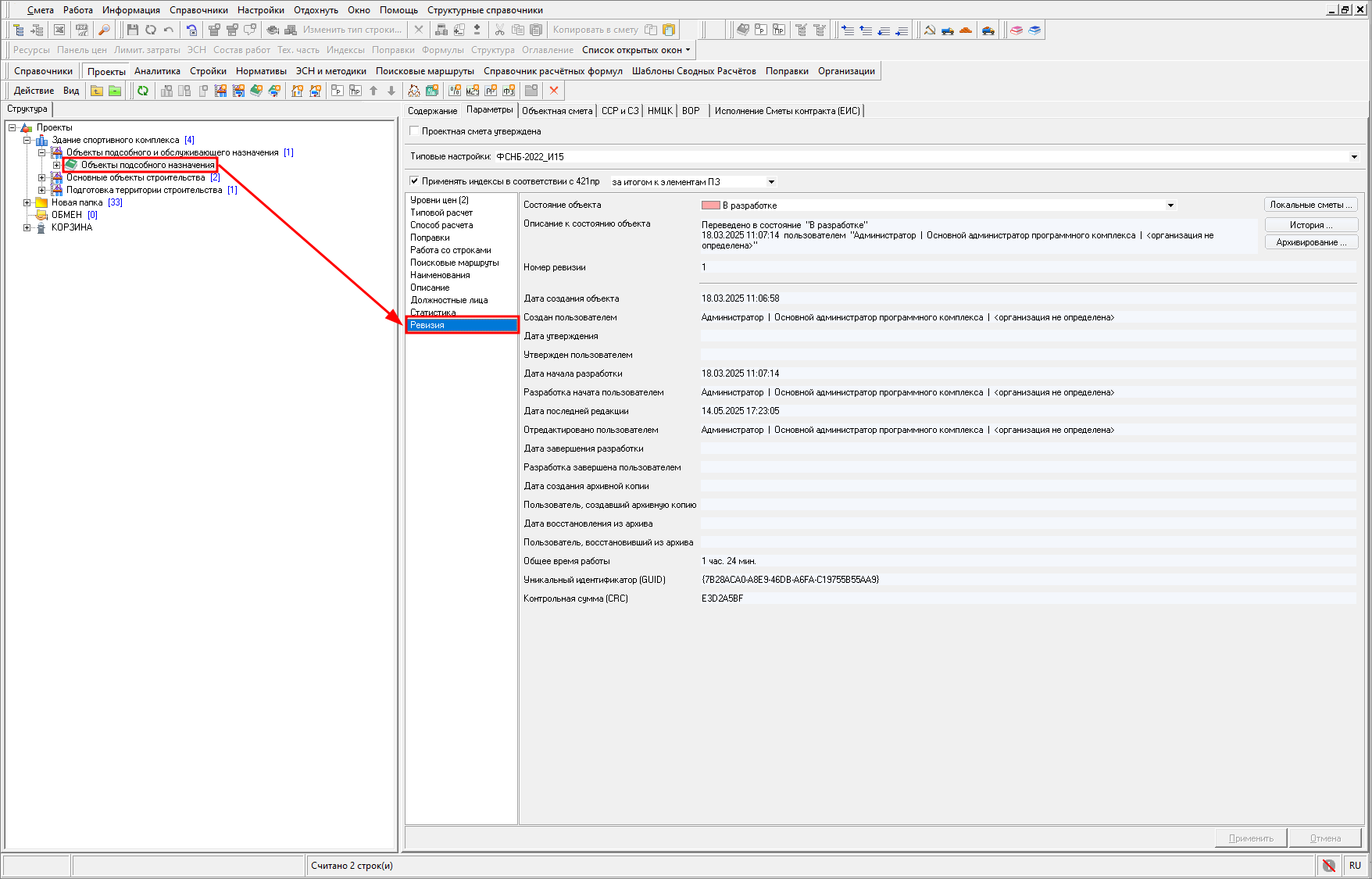

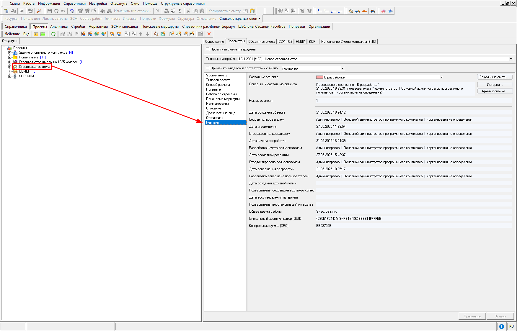

Ревизия объекта/сметы в структуре проекта
Секция "Ревизия" находится в параметрах объекта/локальной сметы в структуре проекта (далее - Объекта)
секция ревизия
секция ревизия
Секция "Ревизия" в параметрах Объекта содержит следующие атрибуты:
  • Состояние объекта – заполняется системой и пользователем. Содержит текстовое описание с предопределенными значениями:
новый - начальное состояние. В этом состоянии смета находится до тех пор, пока в проектную смету не будет добавлена хотя бы одна сметная строка или элемент структуры (локальная смета, раздел, подраздел).
в разработке - в этом состоянии смета находится до тех пор, пока хотя бы один элемент структуры находится в состоянии, отличном от "Разработка завершена".
разработка завершена - в этом состоянии смета находится в том случае, если все элементы структуры находятся в состоянии "Разработка завершена".
  • Описание к состоянию объекта - заполняется системой. Содержит текстовое описание, в которое система добавляет информацию об авторе изменения состояния.
  • Номер ревизии - заполняется системой. Содержит целочисленное значение.
  • Дата создания объекта - заполняется системой в момент создания. Содержит дату и время создания.
  • Создан пользователем - заполняется системой в момент создания. Содержит логин, полное имя пользователя, название организации.
  • Дата утверждения - заполняется системой в момент утверждения. Содержит дату и время утверждения.
  • Утвержден пользователем - заполняется системой в момент утверждения. Содержит логин, полное имя пользователя, название организации.
  • Дата начала разработки - заполняется системой в момент первого редактирования. Содержит дату и время редакции.
  • Разработка начата пользователем - заполняется системой в момент первого редактирования. Содержит логин, полное имя пользователя, название организации.
  • Дата последней редакции - заполняется системой в момент редактирования пользователем. Содержит дату и время редакции.
  • Отредактировано пользователем - заполняется системой в момент редактирования пользователем. Содержит логин, полное имя пользователя, название организации.
  • Дата завершения разработки - заполняется системой в момент подтверждения завершения разработки пользователем. Содержит дату и время подтверждения завершения разработки.
  • Разработка завершена пользователем - заполняется системой в момент подтверждения завершения разработки пользователем. Содержит логин, полное имя пользователя, название организации.
  • Дата создания архивной копии - заполняется системой после создания архива. Содержит дату и время создания.
  • Пользователь, создавший архивную копию - заполняется системой после создания архива пользователем. Содержит логин, полное имя пользователя, название организации.
  • Дата восстановления из архива - заполняется системой после восстановления. Содержит дату и время восстановления.
  • Пользователь, восстановивший из архива - заполняется системой после восстановления из архива пользователем. Содержит логин, полное имя пользователя, название организации.
  • Общее время работы - рассчитывается и заполняется системой. Содержит значение суммарного времени работы.
  • Уникальный идентификатор (GUID) - заполняется системой в момент создания. Содержит не изменяемое на всем протяжении существования объекта текстовое значение GUID. Уникальный идентификатор предназначен для идентификации объекта в системе.
  • Контрольная сумма (CRC) - рассчитывается и заполняется системой. Содержит текстовое (в шестнадцатеричном виде) значение CRC. Контрольная сумма предназначена для отслеживания изменений в объекте.

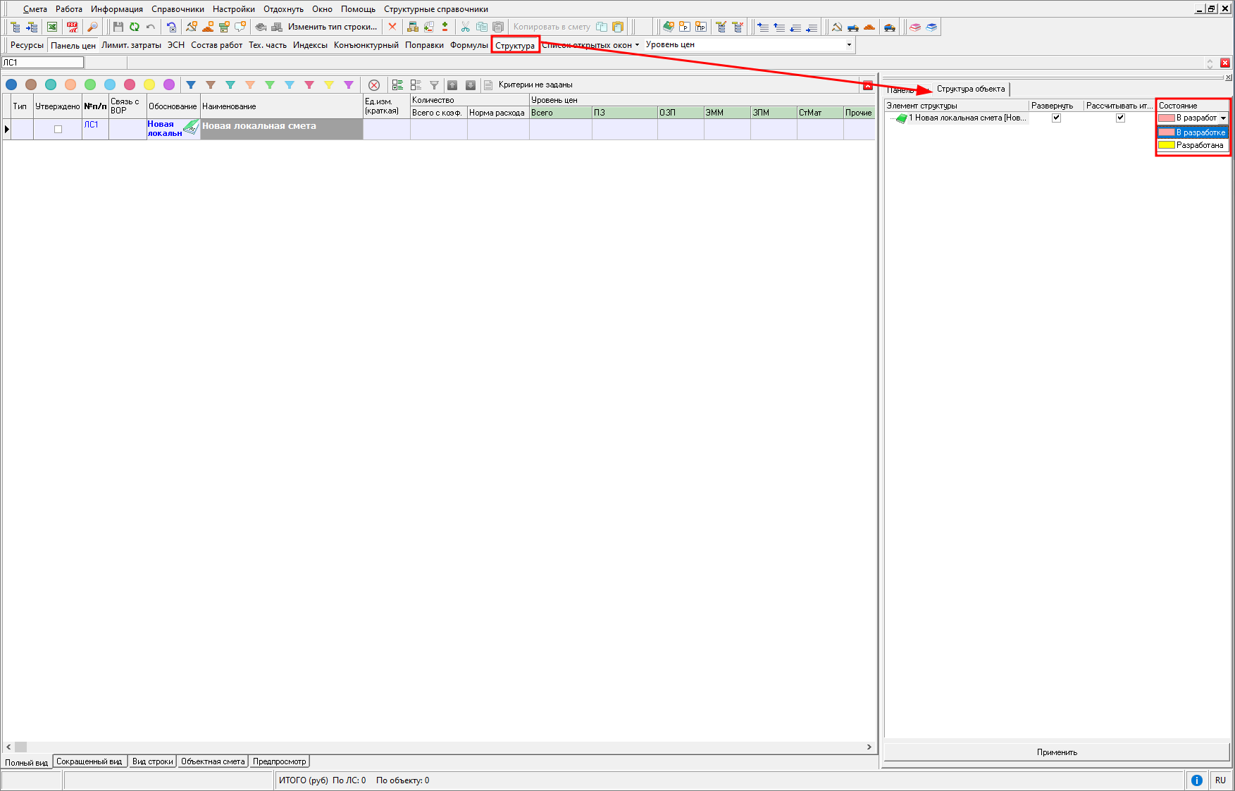

Также изменение состояния локальной сметы доступно в информационной панели "Структура"
структура

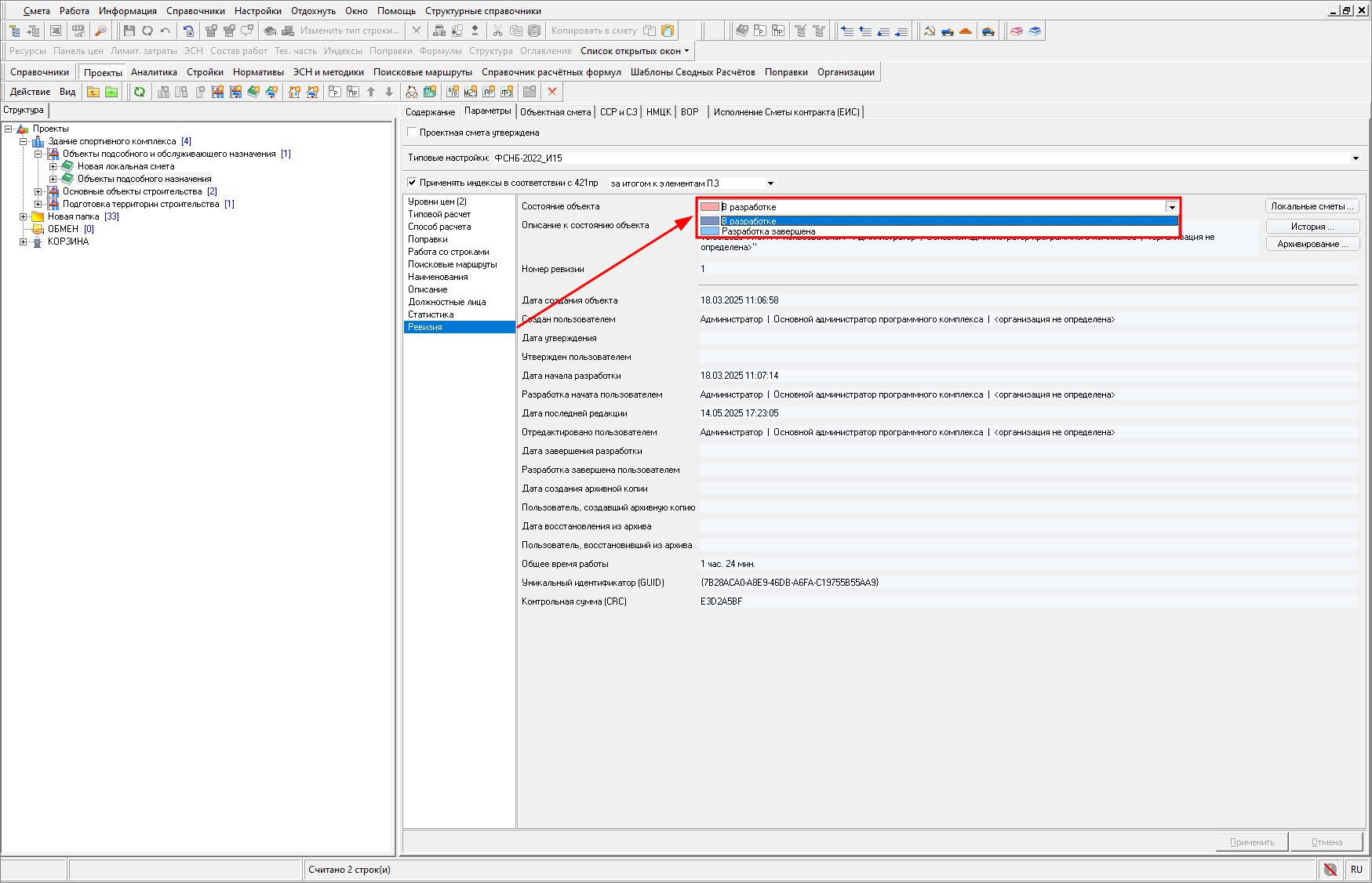

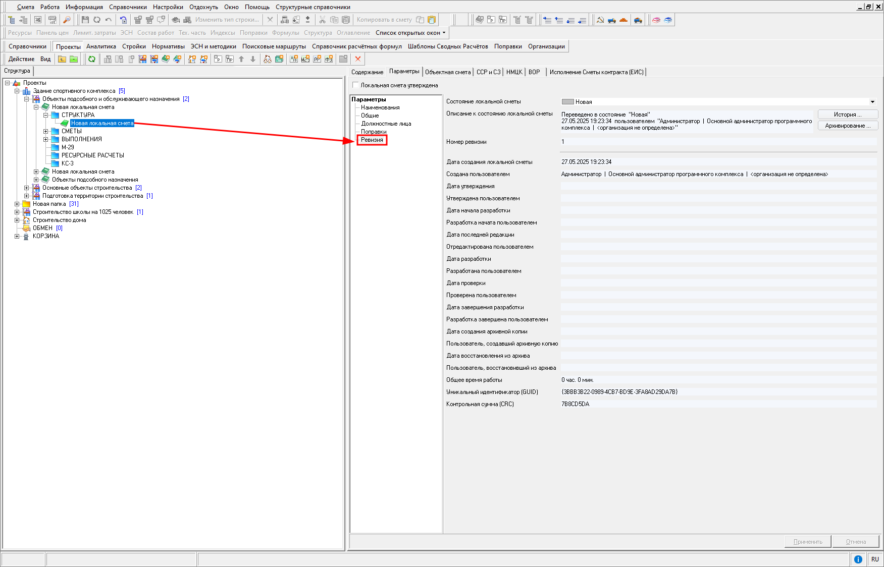

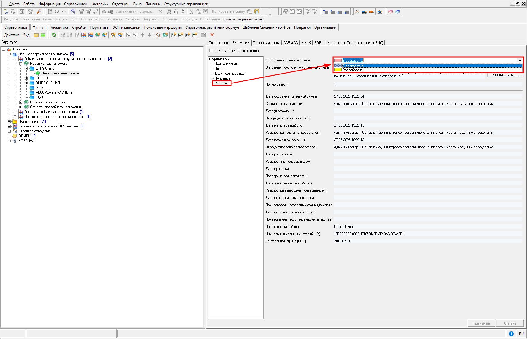

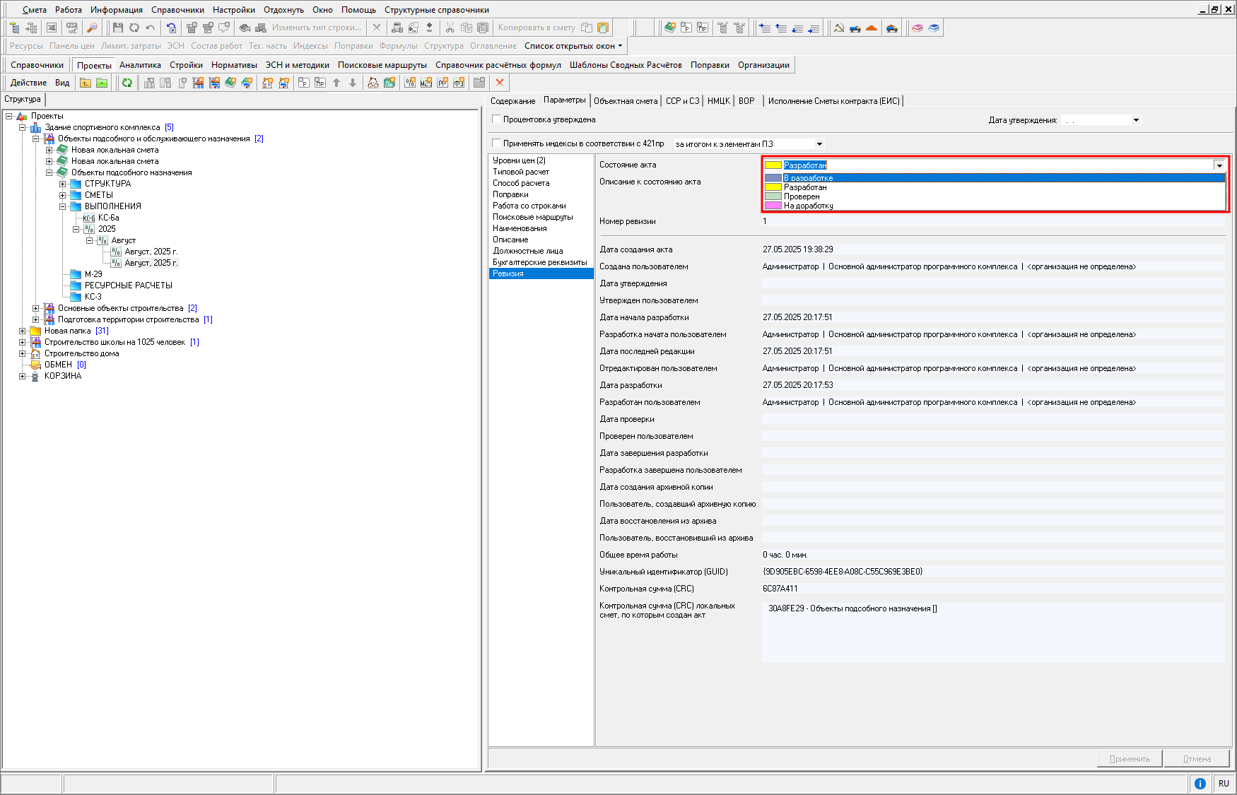

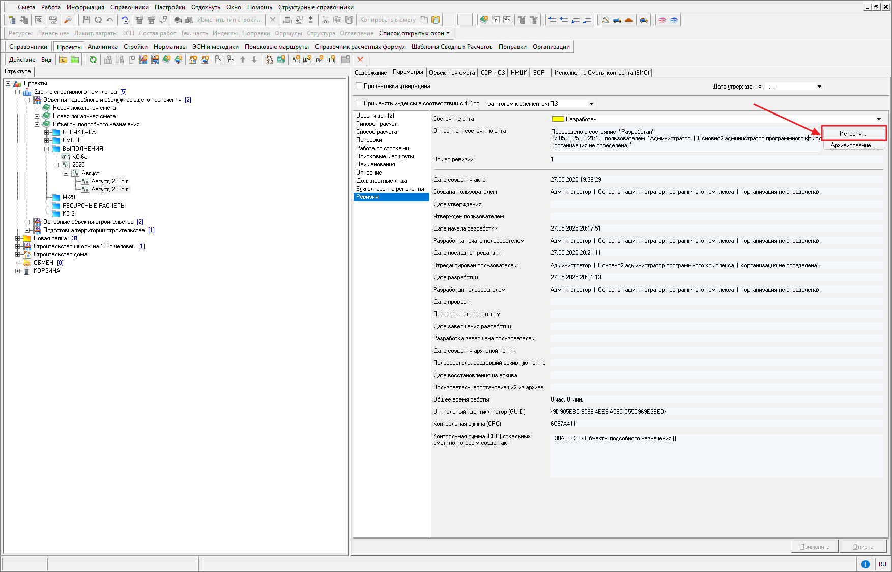

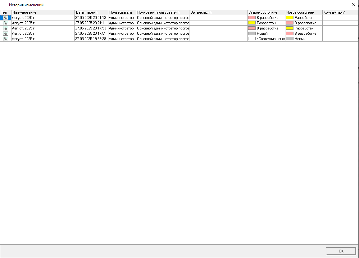

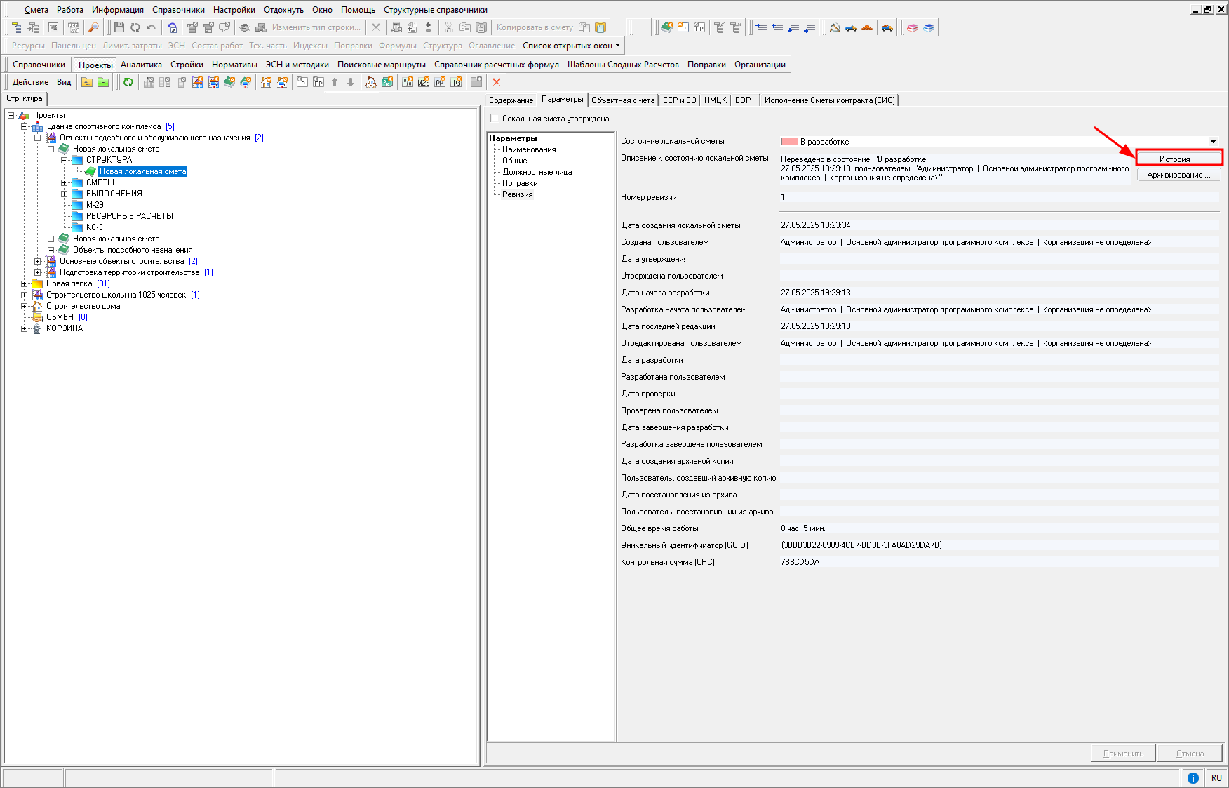

Вся информация об изменении состояний акта доступна в параметрах в секции "Ревизия" нажав "История"
ревизия в параметрах акта

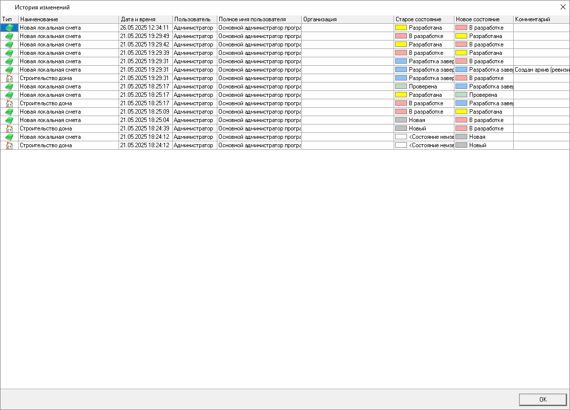

Истории изменений состояний акта

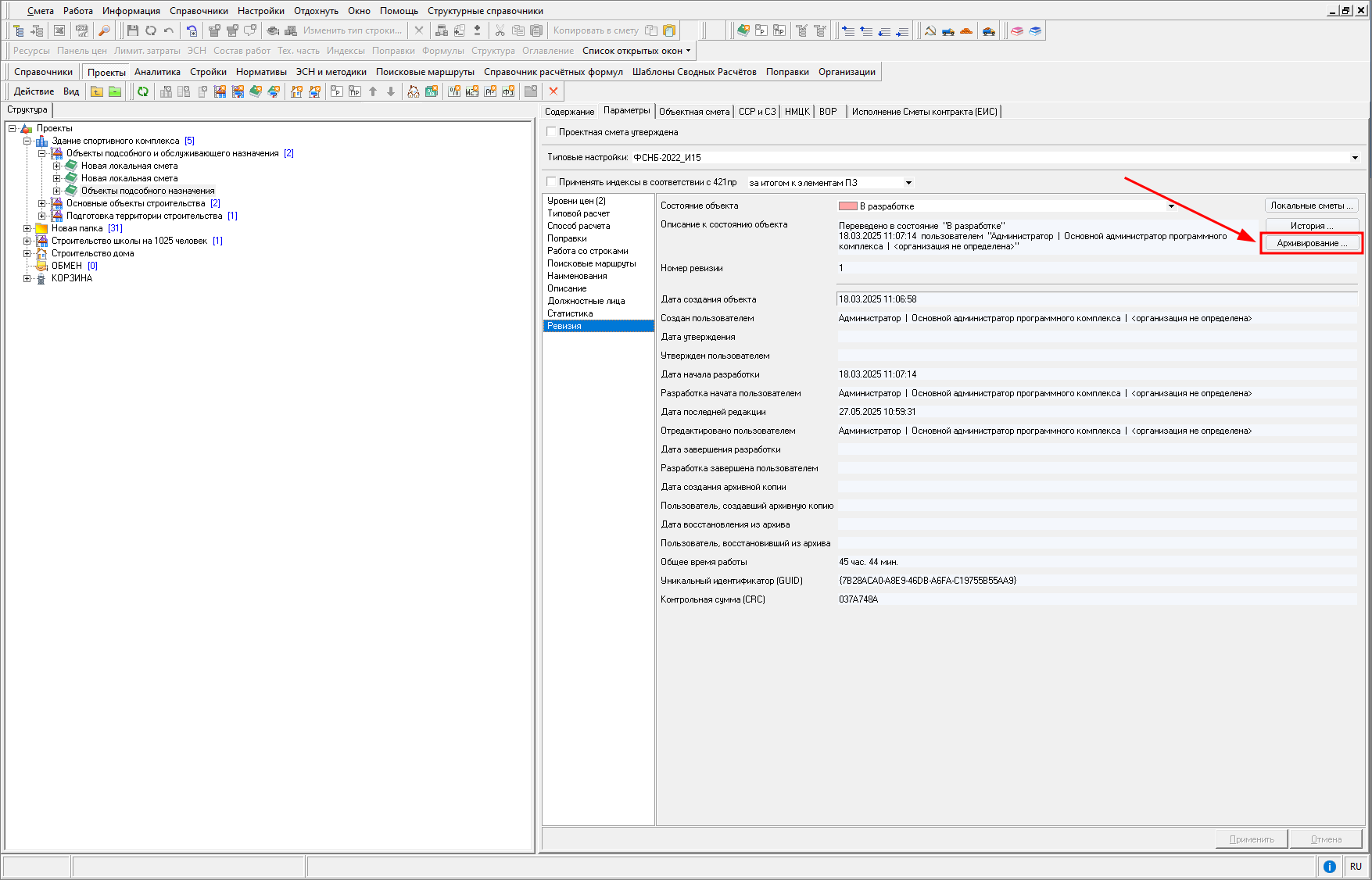

Создание архивных копий

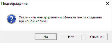

Создание архивных копий осуществляется из параметров Объекта, локальной сметы и акта КС-2 путем нажатия "Архивирование" в секции Ревизия
создание архивной копии
Будет предложено увеличить номер ревизии после создания архивной копии. В случае отказа, номер ревизии не изменится
окно подтверждения

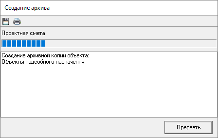

При нажатии на одну из кнопок, запустится процесс создания архивной копии

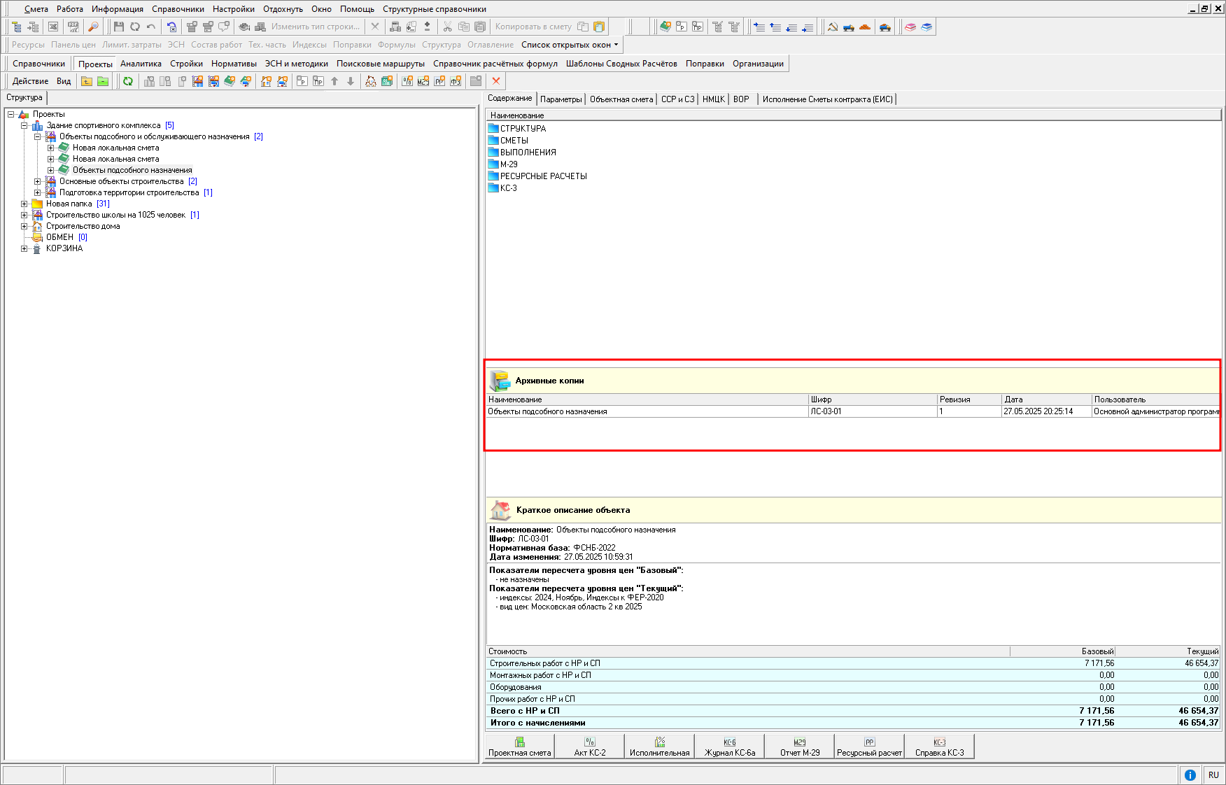

По завершении процесса, просмотр информации об архивных копиях Объекта, локальной сметы или акта КС-2 доступен в секции "Архивные копии" на вкладке "Содержание"
информация об архивных копиях

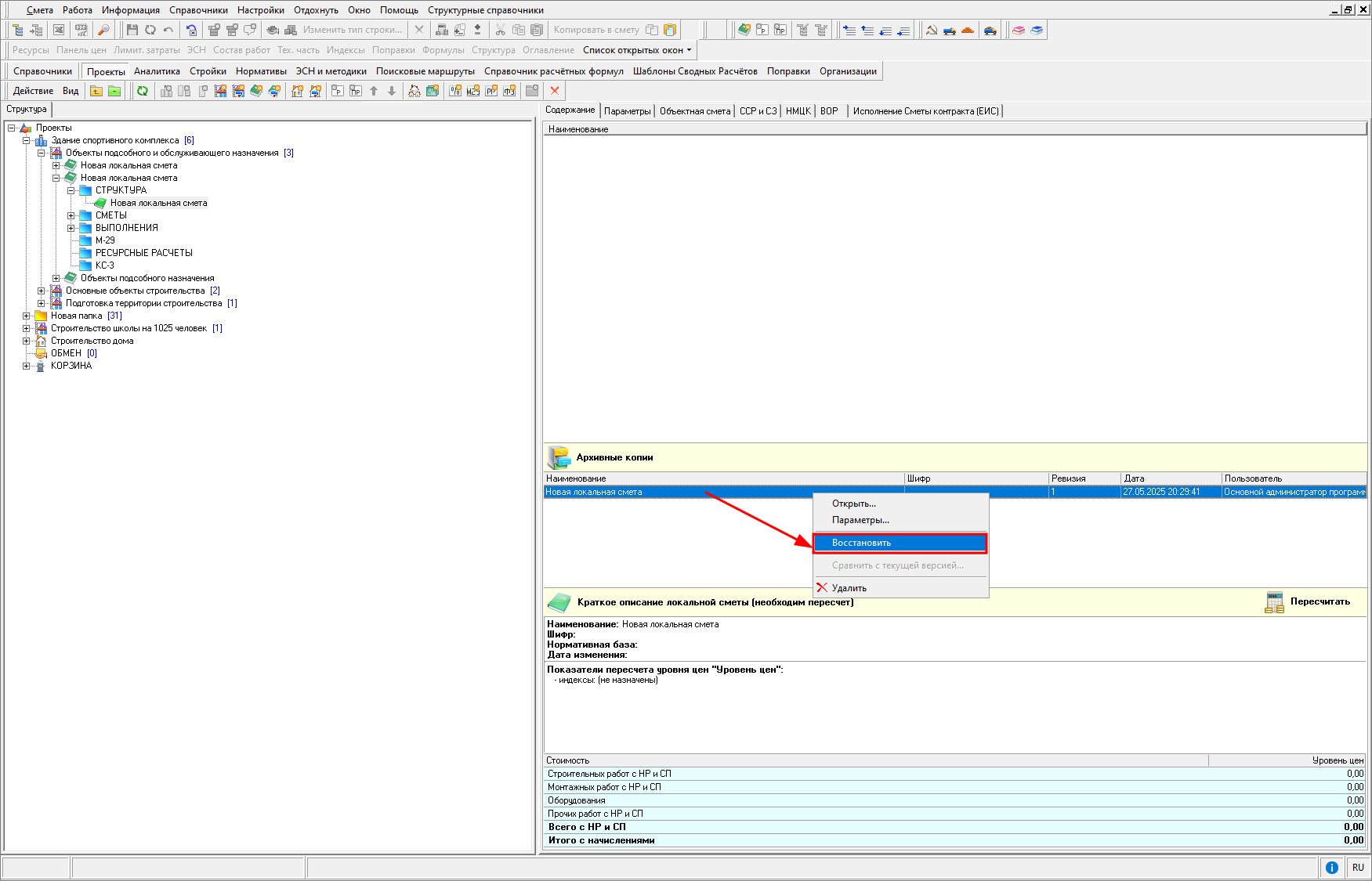

В секции "Архивные копии" имеется возможность открыть копию Объекта, локальной сметы или акта КС-2, просмотреть параметры копии, а также удалить или восстановить копию из архива. Сделать это можно с помощью контекстного меню, отображаемого при нажатии правой кнопки мыши в области со списком архивных копий
контекстное меню

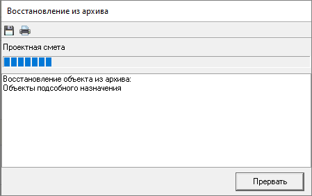

Восстановление архивной копии Объекта происходит при выборе пункта меню "Восстановить в новый объект"
процесс восстановления архивной копии
При этом система восстановит выбранный архив в новый объект и установит курсор в дереве объектов на восстановленной копии.

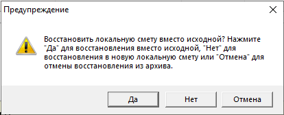

Восстановление архивной копии локальной сметы или акта КС-2 происходит при выборе пункта меню "Восстановить"
восстановить акт/смету
При восстановлении локальной сметы из архива, предоставляется возможность выбора, в каком режиме следует произвести восстановление: добавить как новую или заменить исходную
окно выбора
В режиме восстановления локальной сметы как новой, в объект добавляется локальная смета с данными, которые были в исходной в момент создания архивной копии.
При выборе варианта восстановления локальной сметы вместо существующей, исходная локальная смета заменяется архивной копией.
При восстановлении акта КС-2 из архивной копии, восстановленный архив всегда заменяет собой текущую версию акта.

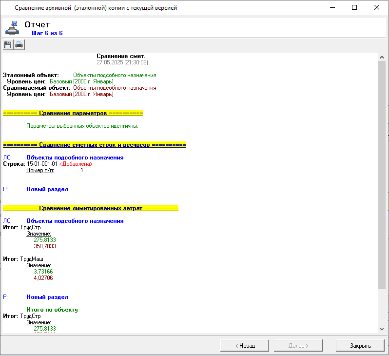

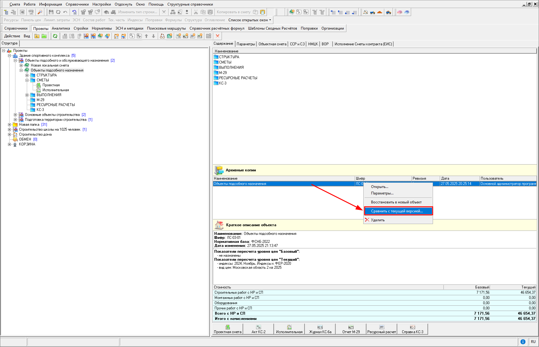

Сравнение ревизии с текущей версией
Сравнение ревизии объекта, сметы или акта выполненных работ производится из вкладки "Содержание". На архивной копии нажмите правой кнопкой мыши и в контекстном меню выберите пункт "Сравнить с текущей версией..."
сравнение ревизии с текущей версией
Настройка сравнения происходит в 6 шагов:
  • Выбор уровня цен для сравнения
  • Сравнение параметров выбранных объектов
  • Сравнение структуры выбранных объектов
  • Сравнение сметных строк и ресурсов
  • Сравнение лимитированных затрат
  • Отчет
отчет
Отчет можно сохранить в формате *.pdf или распечатать.
