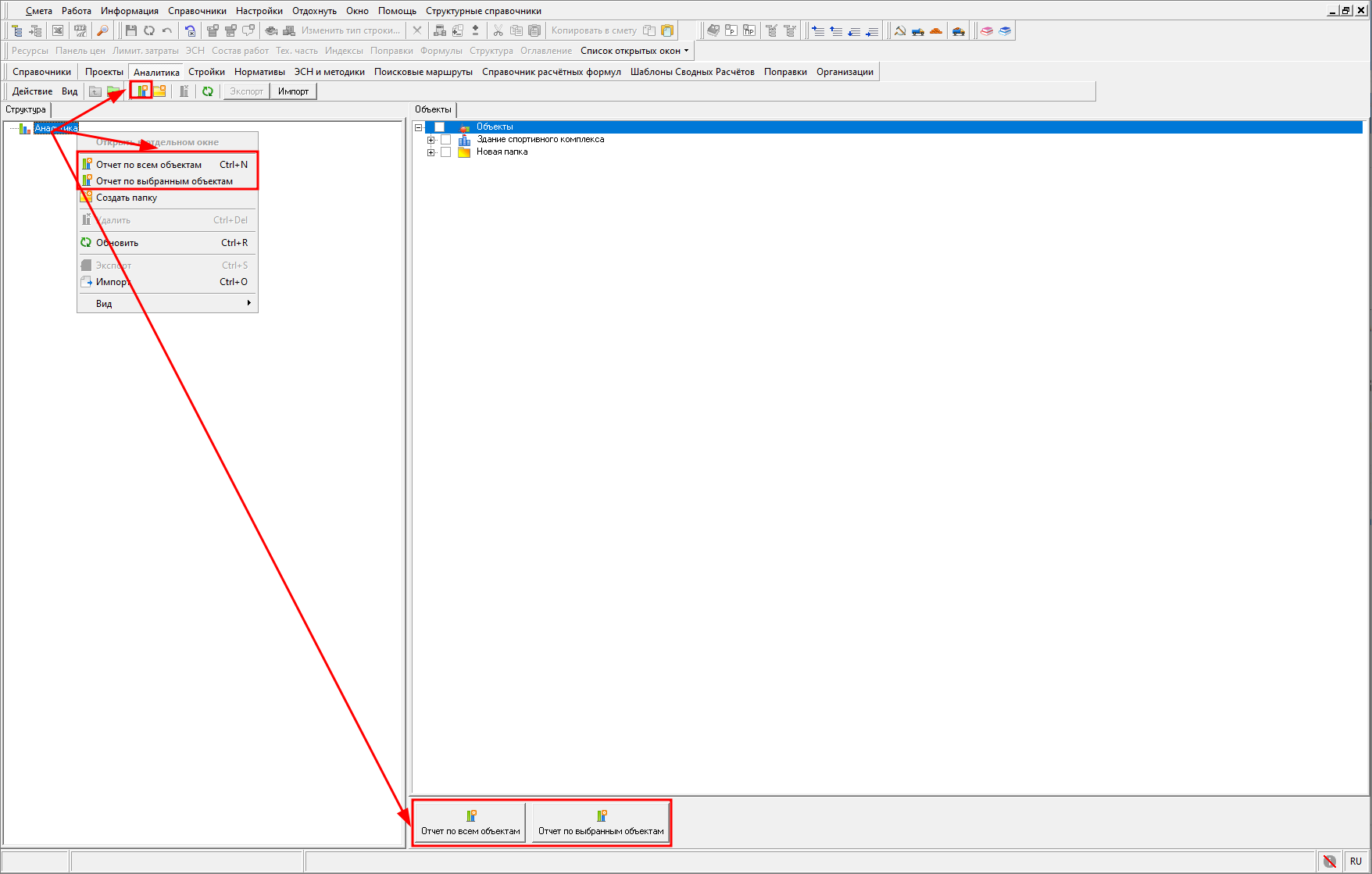

Для создания аналитического отчета существует несколько способов, откройте справочник "Аналитика":
  • в контекстном меню выберите пункт "Отчет по всем объектам" или "Отчет по выбранным объектам";
  • нажмите <Ctrl+N>;
  • на панели инструментов нажмите отчет по объектам;
  • в содержательной части нажмите отчет по объектам или отчет по объектам
создание аналитического отчета

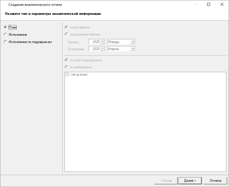

Отчет формируется через "Мастер создания аналитического отчета".
1 шаг. При помощи переключателя выберите тип создаваемого отчета. Отчет может создаваться по плану, по исполнениям и по исполнениям с детализацией по подрядчикам. В зависимости от выбранного типа, может потребоваться задание дополнительных параметров в правой части окна
мастер создания отчета. шаг 1

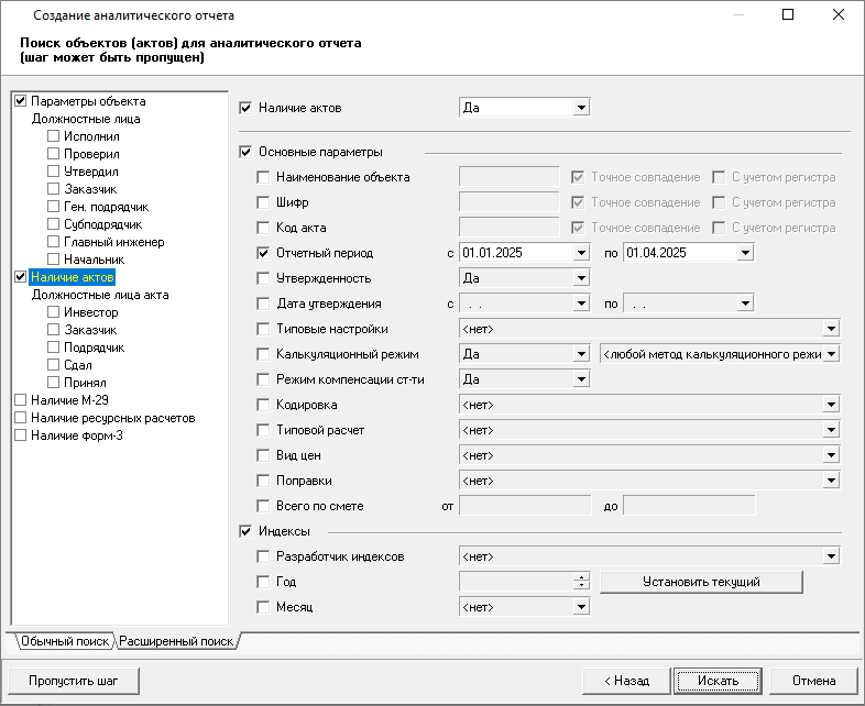

2 шаг. На этом шаге следует задать критерии отбора нужных документов. Если создание аналитического отчета было запущено кнопкой "Отчет по выбранным объектам", то шаг пропускается
мастер создания отчета. шаг 2

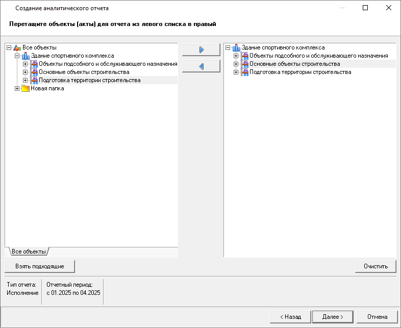

3 шаг. Корректировка выбранных объектов. В левой части окна выберите необходимые для отчета объекты. Для выбора нескольких объектов выделяйте их, удерживая нажатой клавишу <Ctrl>. После этого перетащите их в правую, удерживая нажатой левую кнопку мыши, либо нажмите "Добавить"
Мастер создания аналитического отчета, шаг 3
Аналогичным образом можно убрать не нужные сметы из правой части окна. Можно убрать все сметы из правой части окна – для этого нажмите кнопку "Очистить".

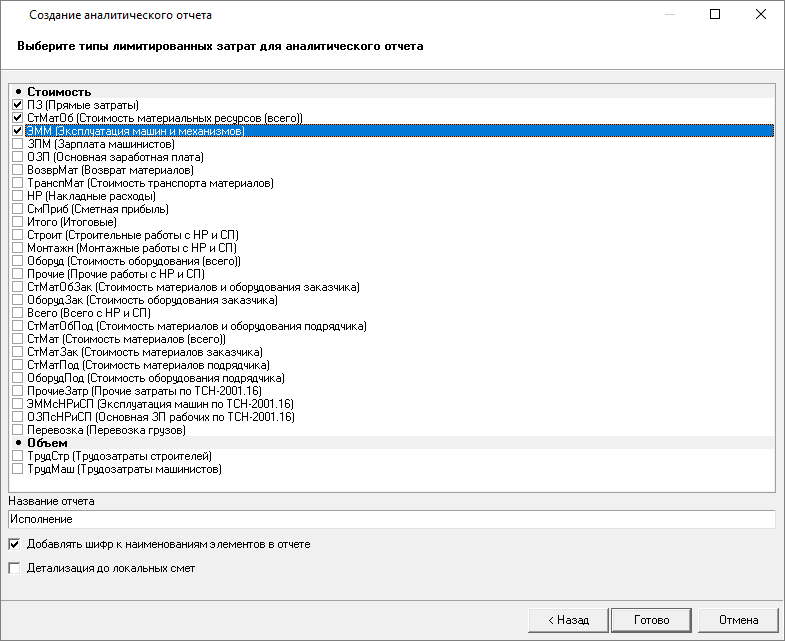

4 шаг. На этом шаге отметьте флажками типы лимитированных затрат, на основе которых будет составлен отчет. Внесите название отчета и нажмите "Готово"
Мастер создания аналитического отчета, шаг 4

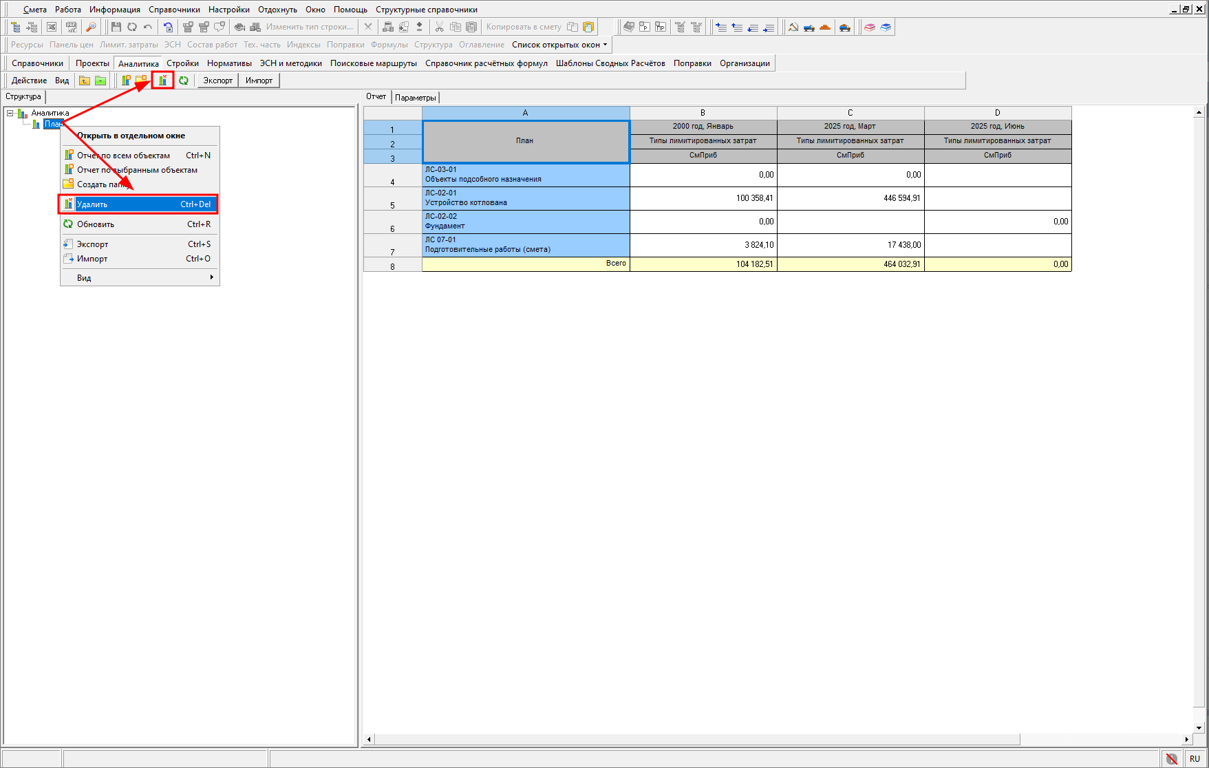

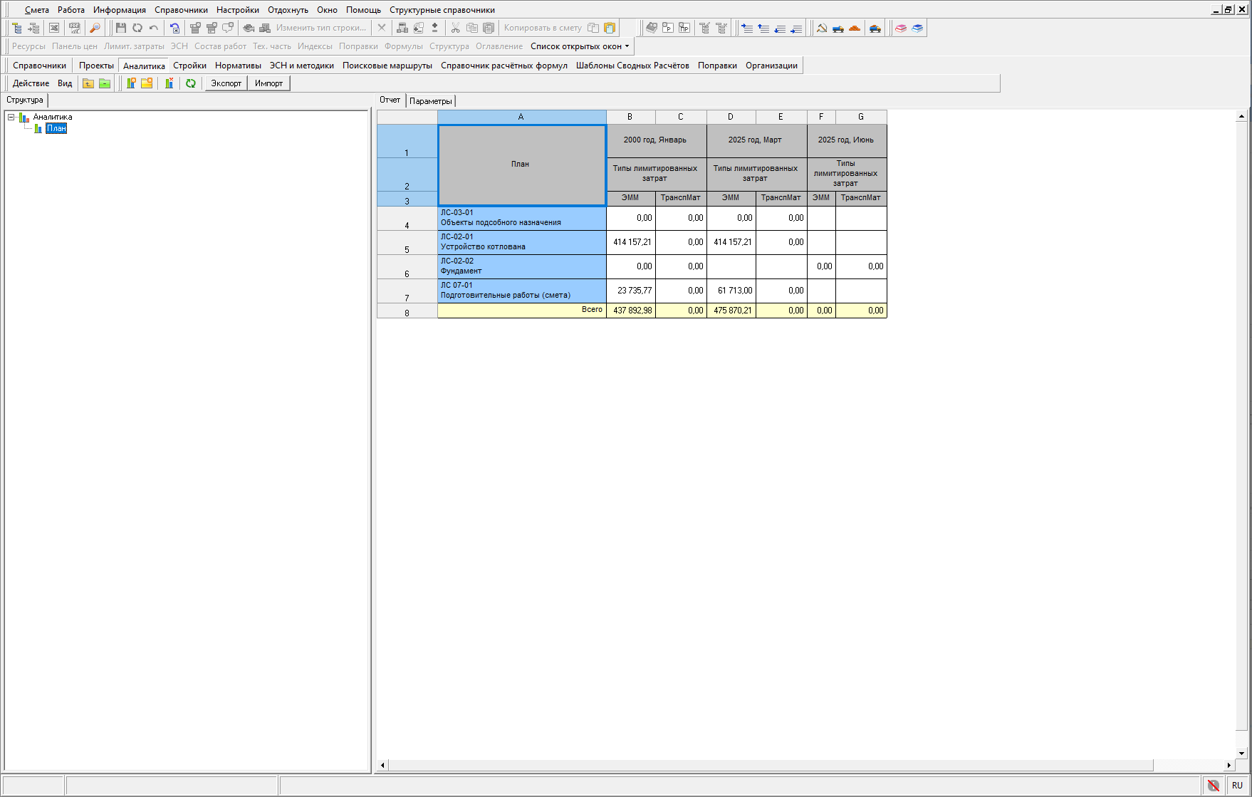

После этого отчет будет сформирован и выведен для просмотра
вид отчета

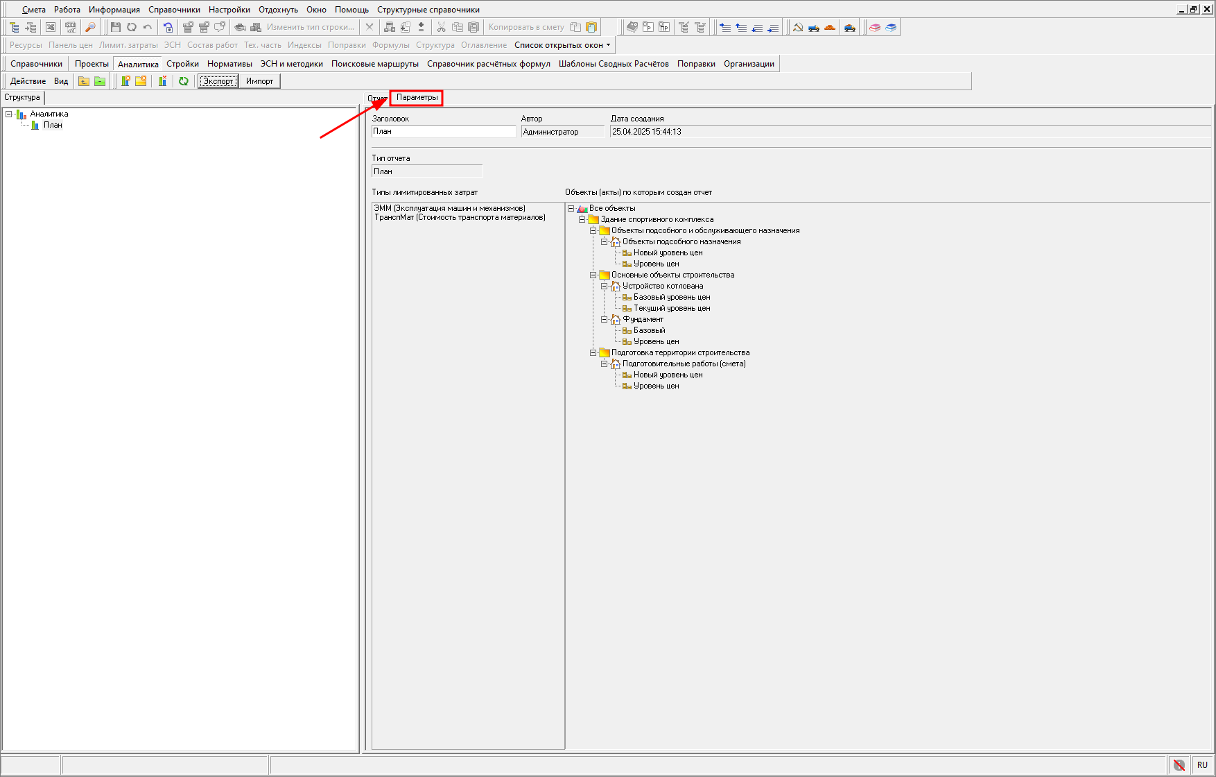

На вкладке "Параметры" можно изменить название отчета и посмотреть настройки формирования отчета
экспорт
Для удаления отчета нажмите на панели инструментов удаление, либо в контекстном меню пункт "Удалить"
Удаление отчета

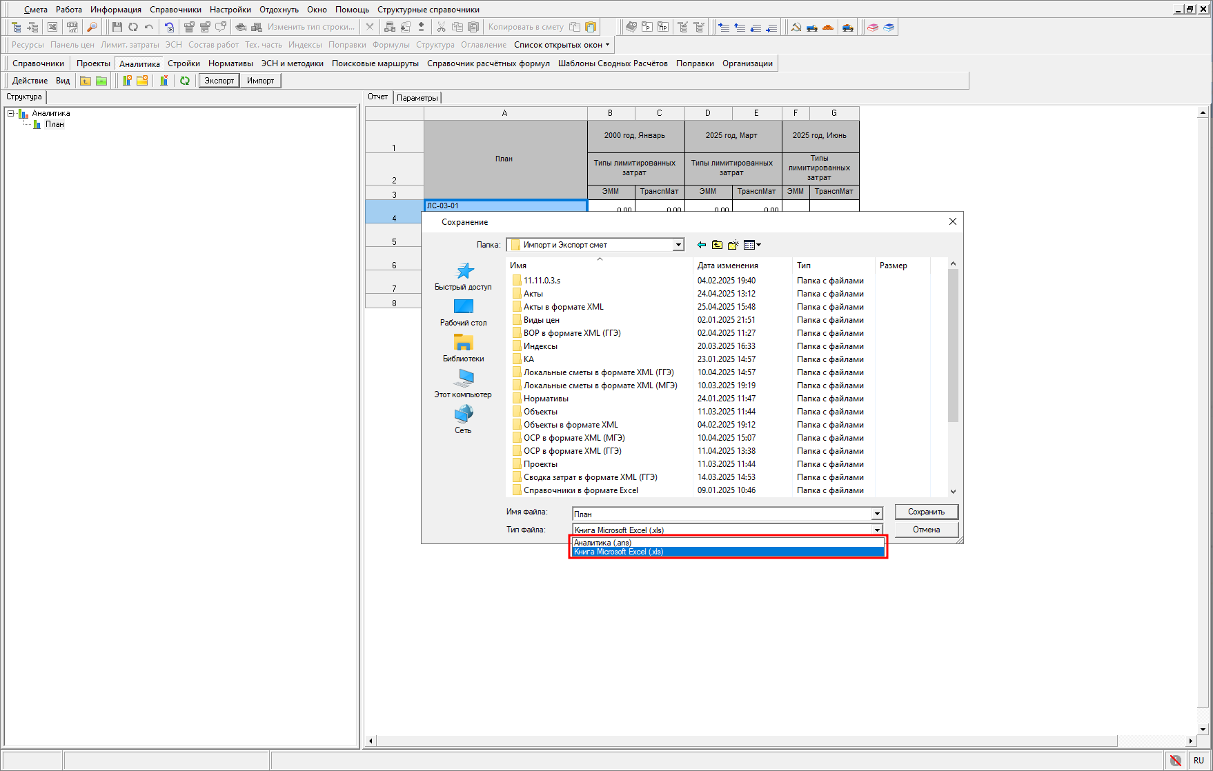

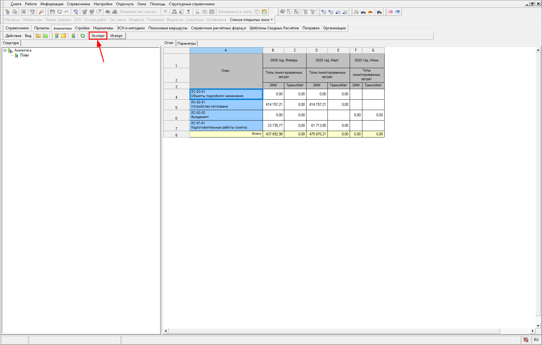

Экспорт в Excel\внутренний формат
Для того, чтобы экспортировать аналитический отчет, нажмите на панели инструментов "Экспорт"
экспорт
Далее укажите место для сохранения файла и в строке "Тип файла" выберите формат экспортируемого документа:
выбор формата для сохранения
Экспорт возможен в следующие форматы:
  • внутренний формат (.ans) – для обмена отчетами между рабочими местами Smeta.RU;
  • формат Книга Excel (.xls) – для просмотра и распечатки отчета во внешнем табличном редакторе.

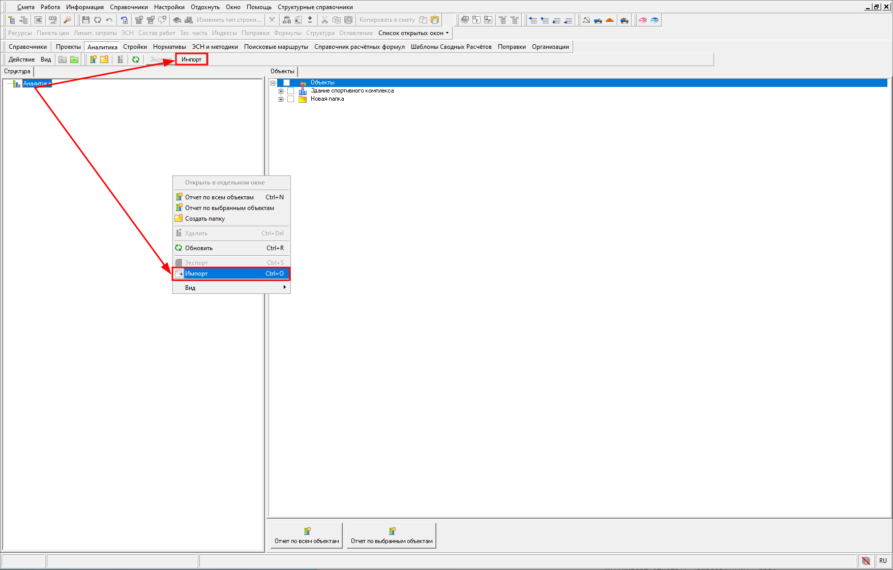

Импорт из внутреннего формата

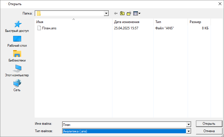

Для импорта отчета, созданного в Smeta.RU, откройте справочник "Аналитика", нажмите "Импорт"
импорт отчета
Выберите файл для импорта и нажмите "Открыть"
выбор файла
После чего будет произведен импорт файла отчета.

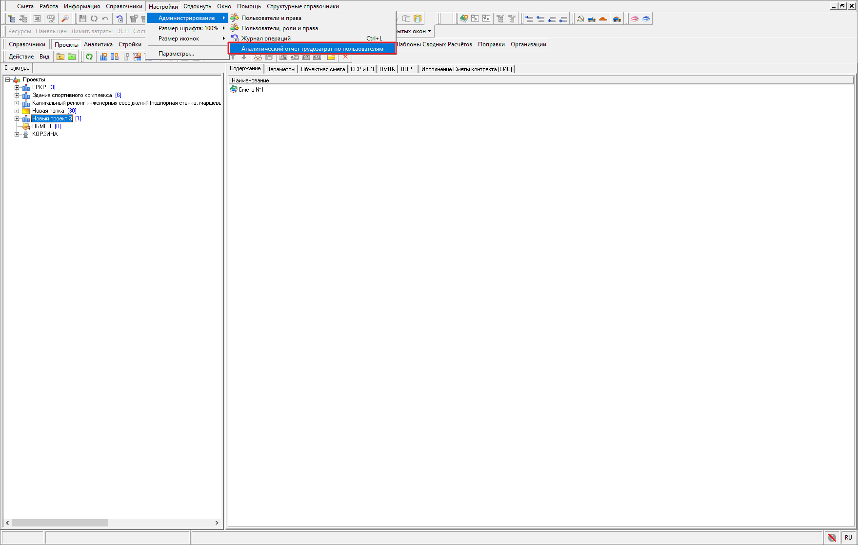

В программе предусмотрена возможность формирования аналитического отчета трудозатрат по пользователям. Отчет включает в себя информацию по количеству смет и актов, созданных пользователями, сгруппированную по проектам и папкам.
Важно! Отчет доступен только пользователям программы, входящим в группу "Администраторы".
Мастер построения отчета открывается из Главного меню, пункт "Настройки" - "Администрирование" - "Аналитический отчет трудозатрат по пользователям"

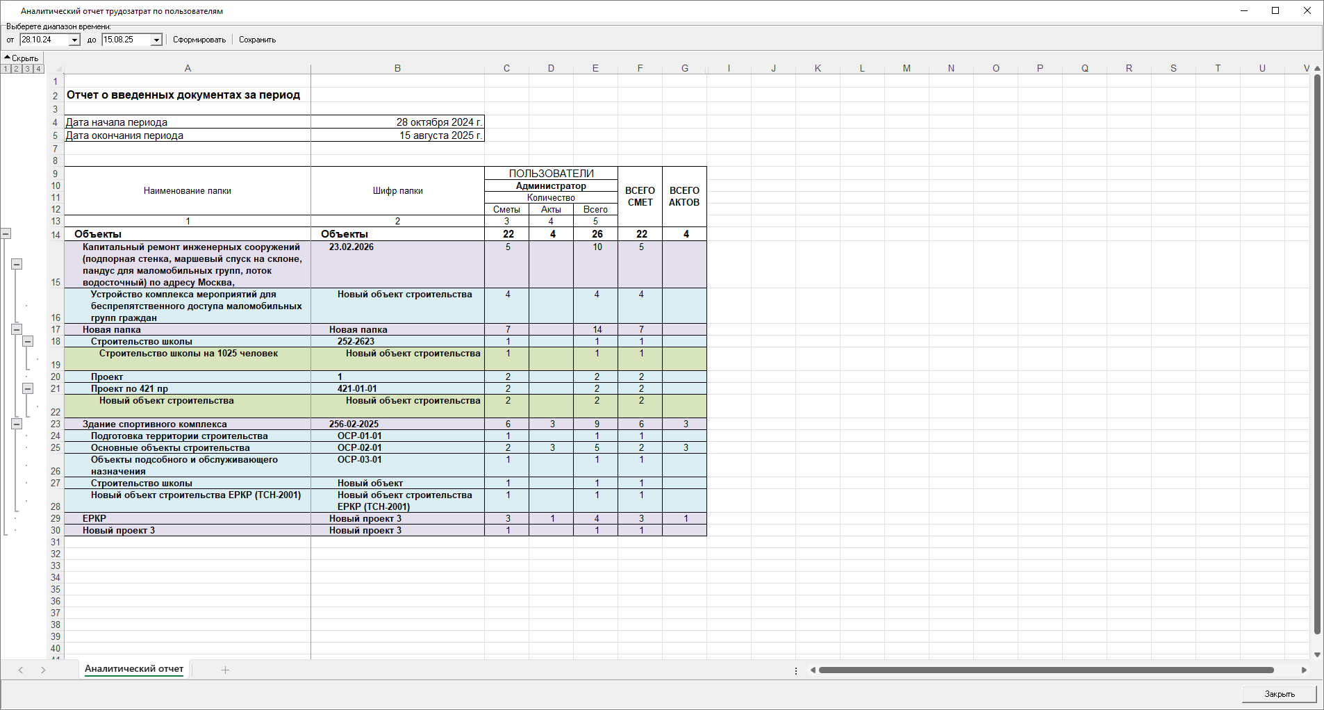

отчет по трудозатратам
Для начала построения отчета необходимо указать период времени, в рамках которого формируется аналитический отчет и нажать "Сформировать"
Для формирования отчета за все время - поля выбора даты необходимо оставить незаполненными.
Сформированный отчет можно сохранить, нажав соответствующую кнопку.
