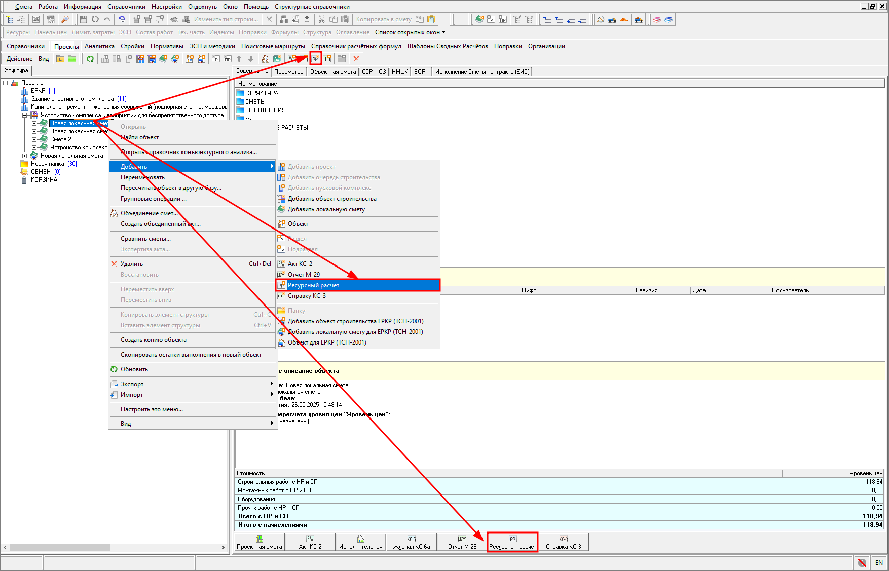

Создать новый ресурсный расчет можно разными способами:
  • в Менеджере нажмите правой кнопкой мыши по документу, на основе которого будет создаваться расчет (проектная смета, акт приемки работ или М-29) и в контекстном меню выберите пункт "Добавить" - "Ресурсный расчет";
  • в структурной части Менеджера выделите документ, на основе которого будет создаваться расчет и нажмите на кнопку Ресурсный расчет на панели инструментов;
  • выделите смету и нажмите сочетание клавиш <Ctrl+5>;
  • в структурной части Менеджера выделите локальную смету, затем на вкладке "Содержание" нажмите Ресурсный расчет

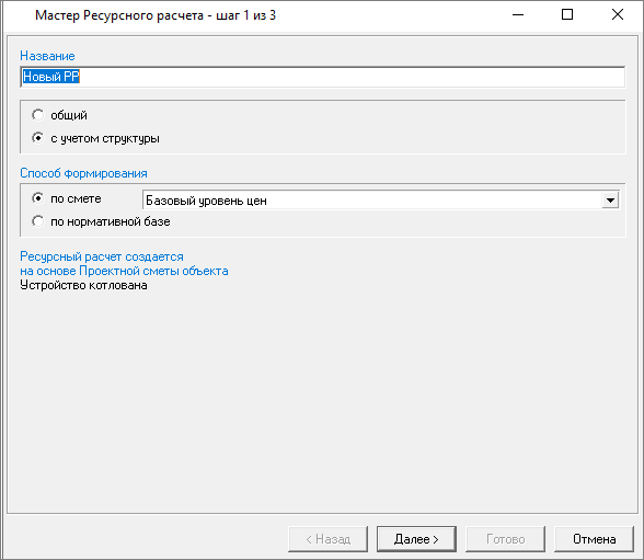

1 шаг. Укажите название расчета и способ его формирования
Мастер Ресурсного расчета, шаг 1

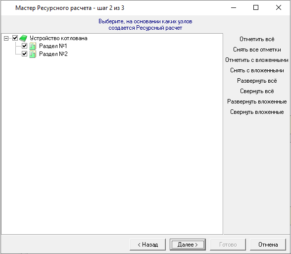

2 шаг. Отметьте элементы структуры, по которым будет сформирован расчет
Мастер ресурсного расчета, шаг 2

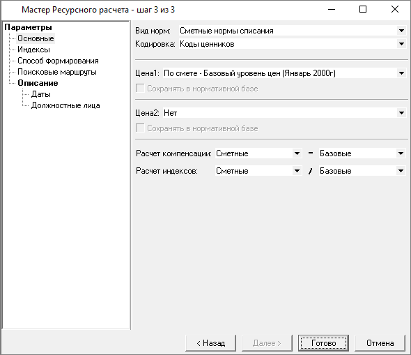

3 шаг. Включает в себя вкладки "Основные", "Индексы", "Способ формирования", "Поисковые маршруты", "Описание". Задайте кодировку ресурсов, вид текущих цен, пути поиска, а также описание расчета
Мастер ресурсного  расчета, шаг 3
После этого нажмите "Готово".

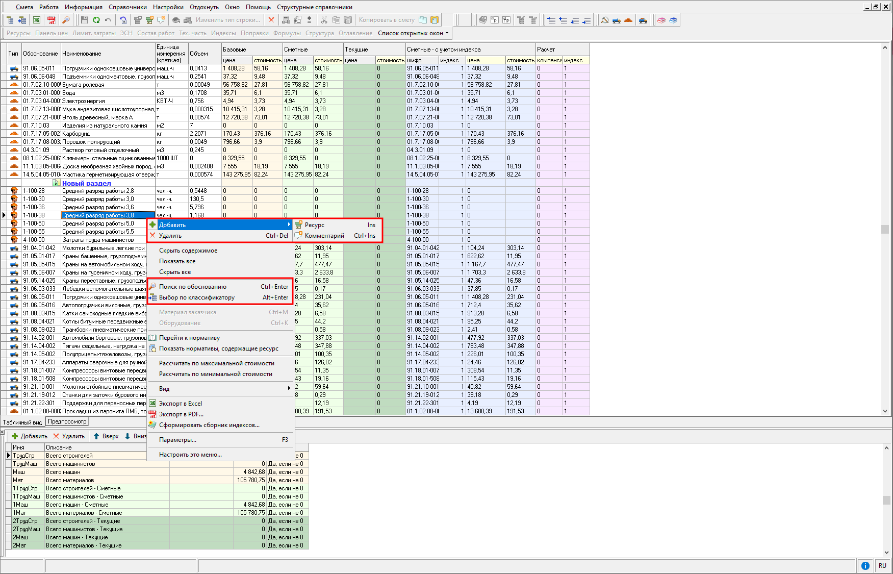

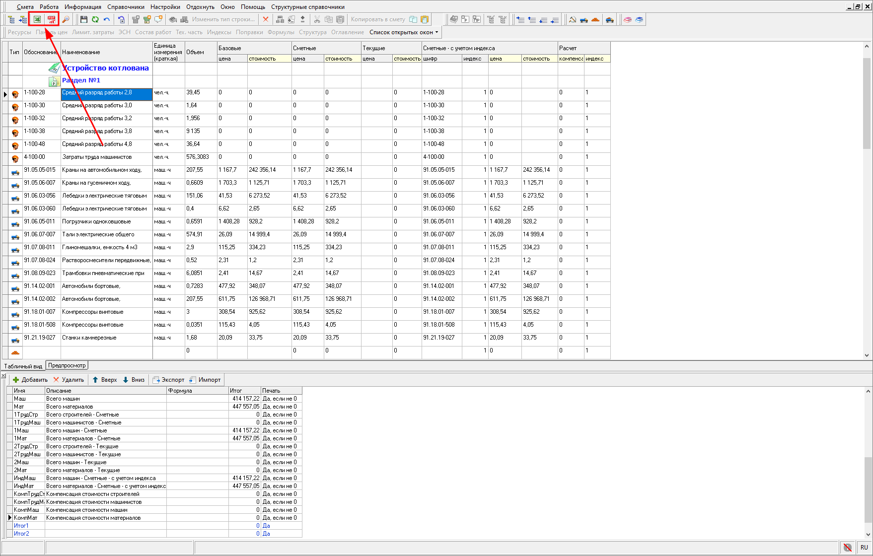

Основную часть окна режима "Ресурсный расчет" занимает таблица используемых ресурсов. В ней можно добавлять, заменять или удалять строки, изменять объемы ресурсов, их базисную и текущую стоимости и т. д., для этого воспользуйтесь контекстным меню
Ресурсный расчет - изменение ресурсов

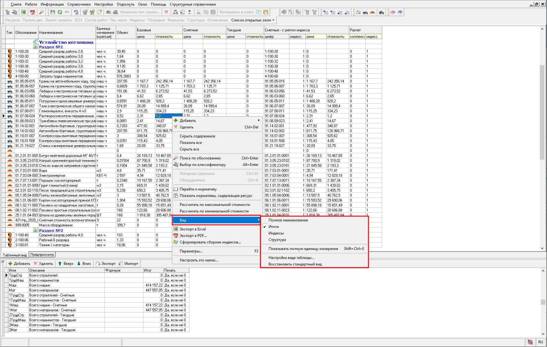

Аналогично смете, здесь могут быть открыты различные информационные панели: "Полное наименование", "Итоги", "Индексы" и "Структура". Управление ими осуществляется через соответствующие пункты контекстного меню "Вид"
Информационные панели в ресурсном расчете

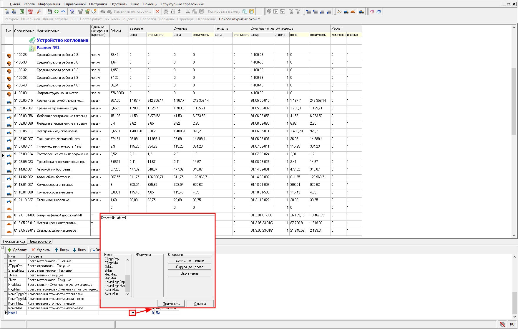

Для формирования итоговых начислений необходимо открыть панель "Итоги". Основную часть панели занимает таблица с набором стандартных итогов. Она состоит из колонок:
  • "Имя" – краткое наименование итога;
  • "Описание" – более подробное наименование;
  • "Формула" – в этой графе следует ввести формулу, по которой будет осуществляться вычисление итога;
Панель итоги
  • "Итог" – вычисленное значение итога;
  • "Печать" – задает признак печати итога

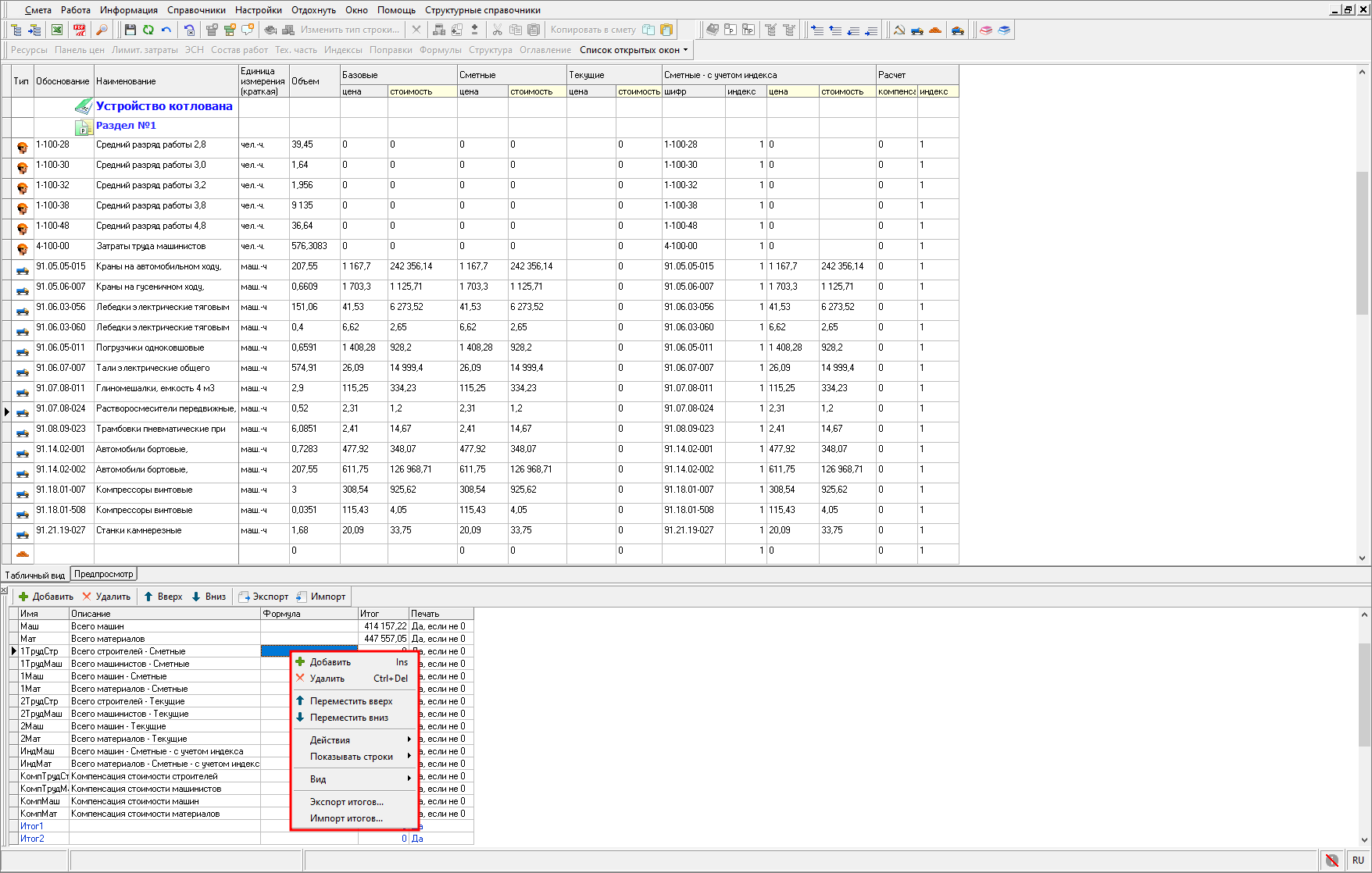

При необходимости существует возможность добавлять и удалять пользовательские итоги посредством контекстного меню, а также менять их взаимное расположение
Добавление итогов в ресурсном расчете
Итоги, созданные вручную, можно экспортировать в файл для использования в других расчетах. Для этого воспользуйтесь пунктами контекстного меню "Экспорт итогов..." и "Импорт итогов... ".

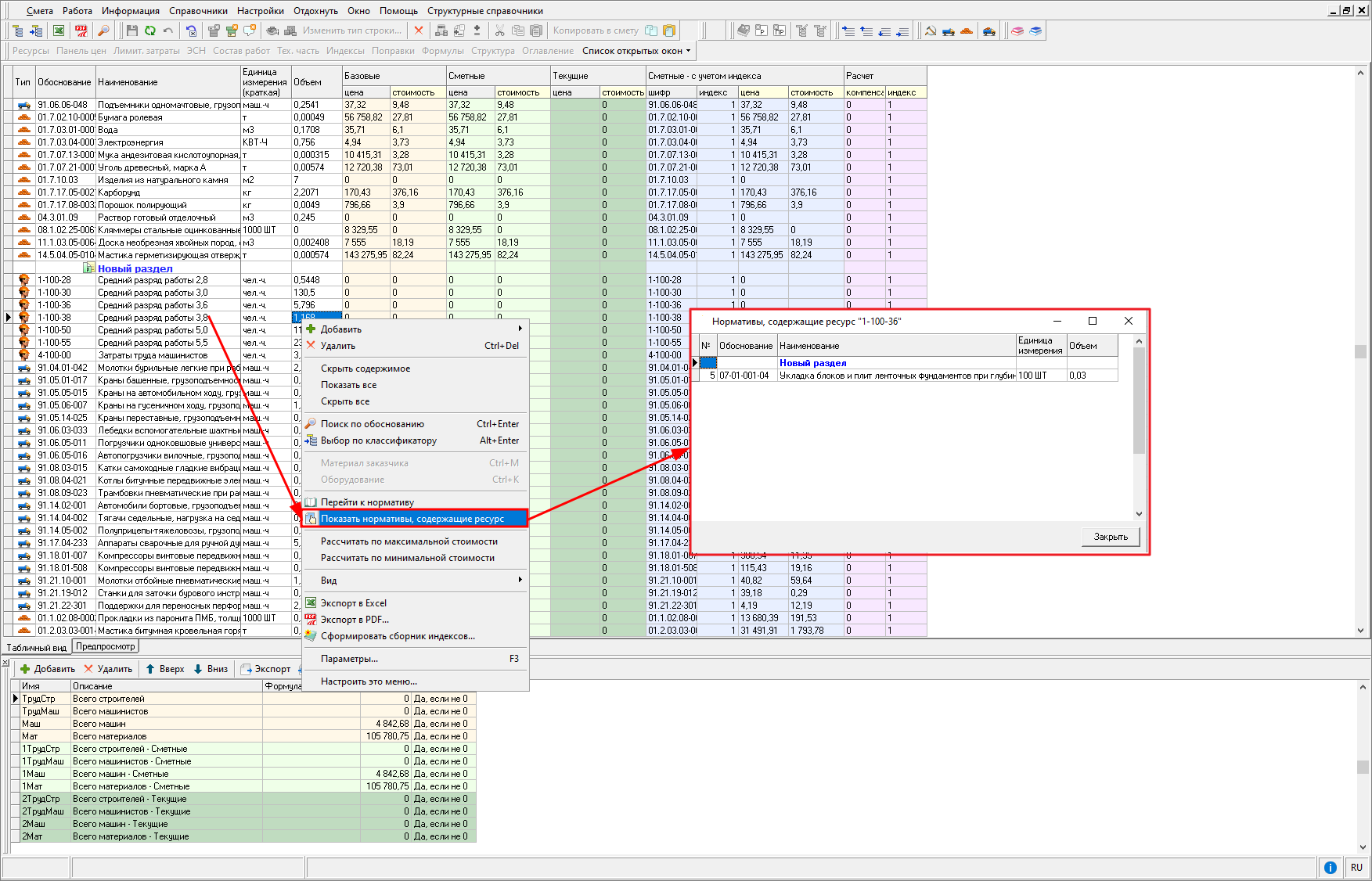

Для просмотра нормативов, содержащих ресурс выберите ресурс, нажмите правой кнопкой мыши и в контекстном меню выберите пункт "Показать нормативы, содержащие ресурс"
Просмотр нормативов, содержащих ресурс

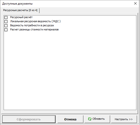

Экспорт в Excel и PDF
Для экспорта ресурсного расчета в Excel или PDF необходимо нажать на панели инструментов соответствующий значок, выбрать место для сохранения файла и нажать "Сохранить"
Экспорт Ресурсного расчета в Excel
Выберите доступный документ и нажмите "Сформировать"
доступные документы
Документ будет сформирован. Его можно сохранить и распечатать.

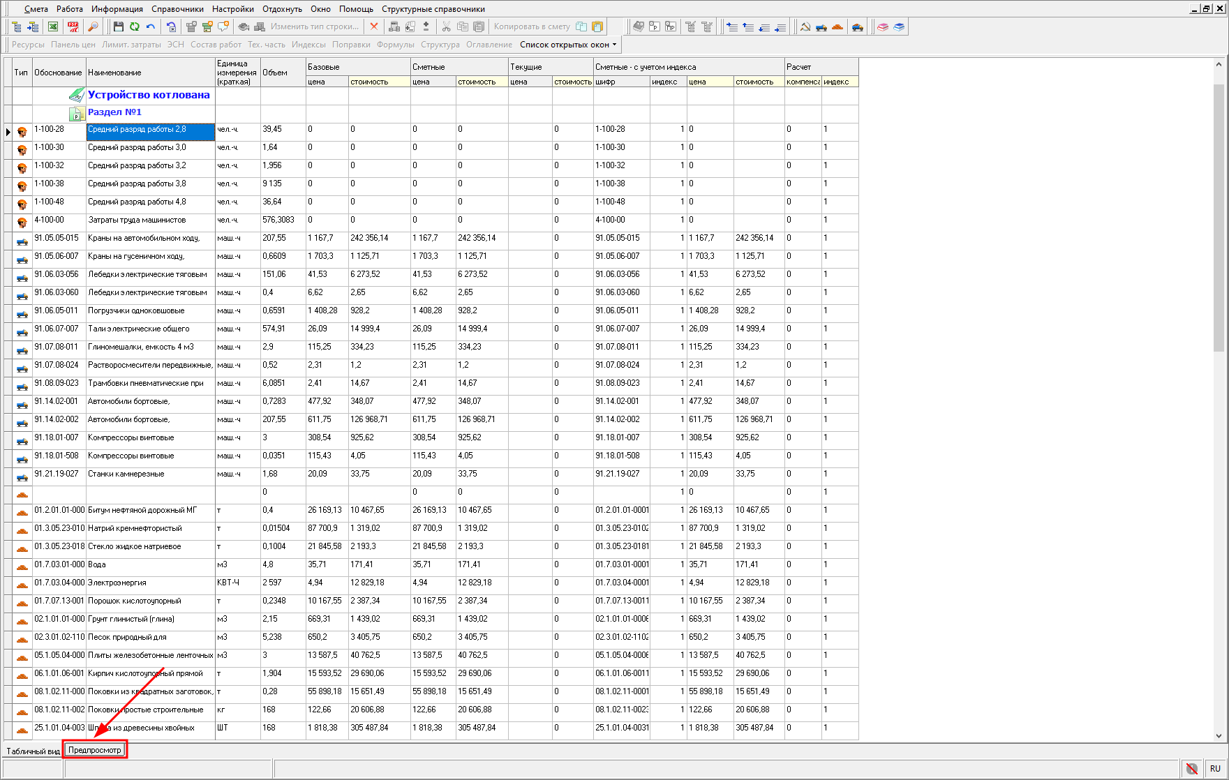

Можно воспользоваться функцией предварительного просмотра документа. Для этого перейдите на вкладку "Предпросмотр"
Предпросмотр ресурсного расчета
